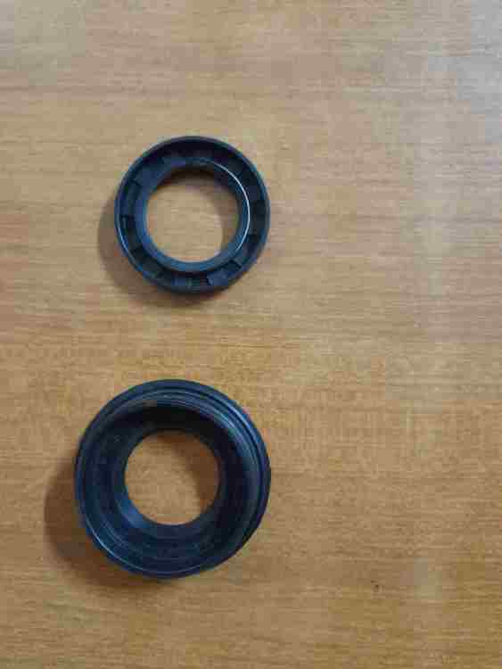

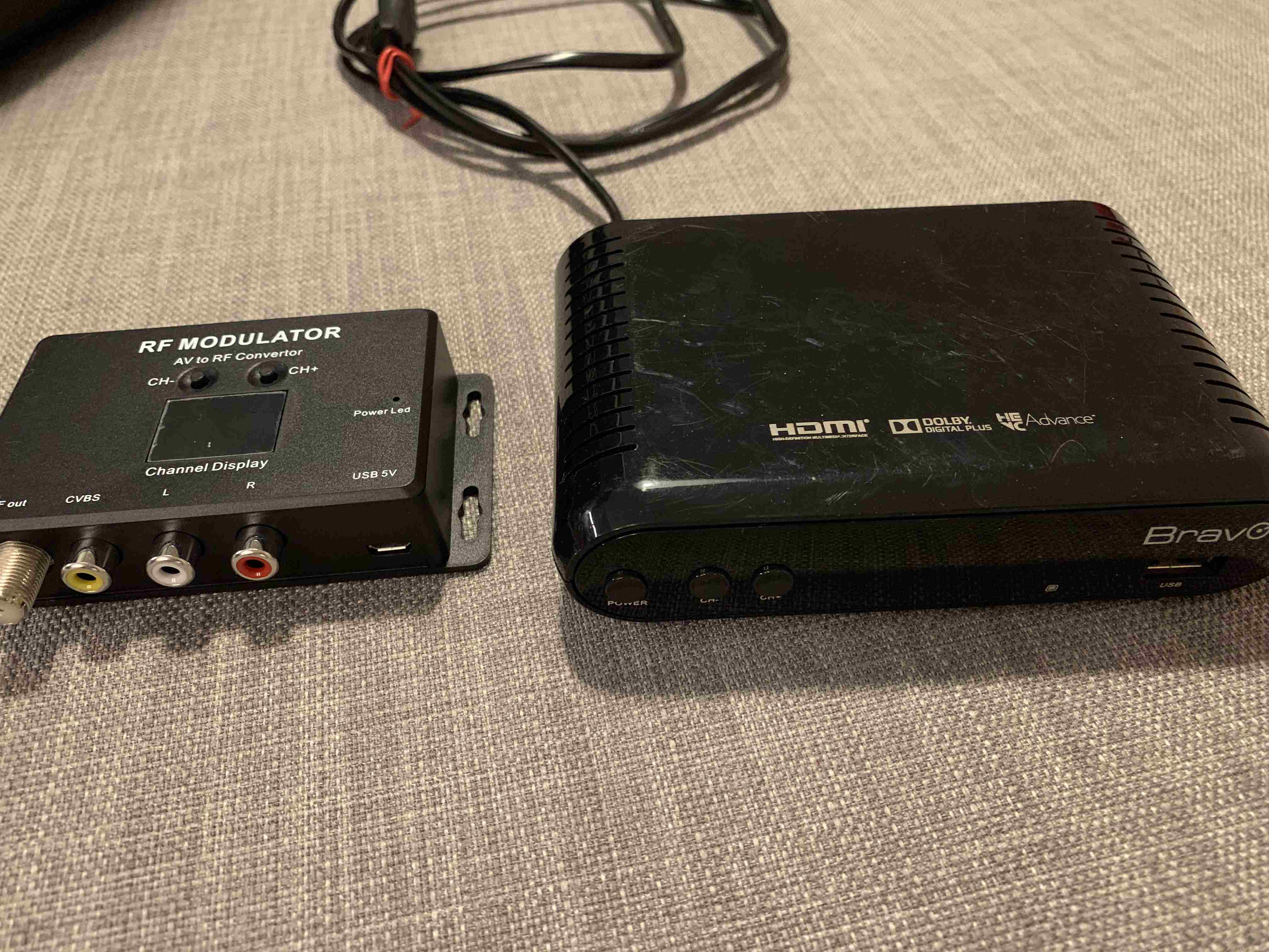

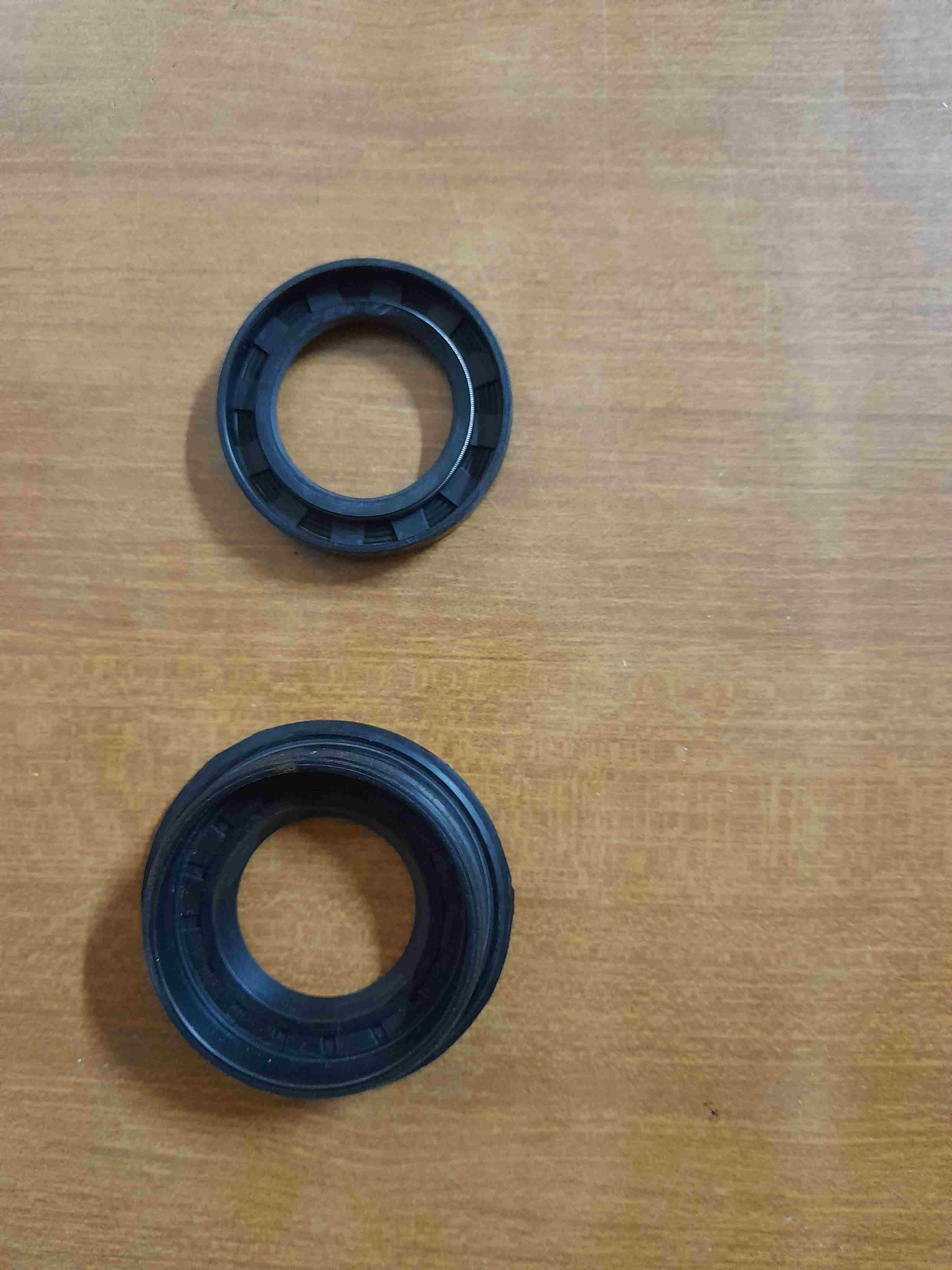

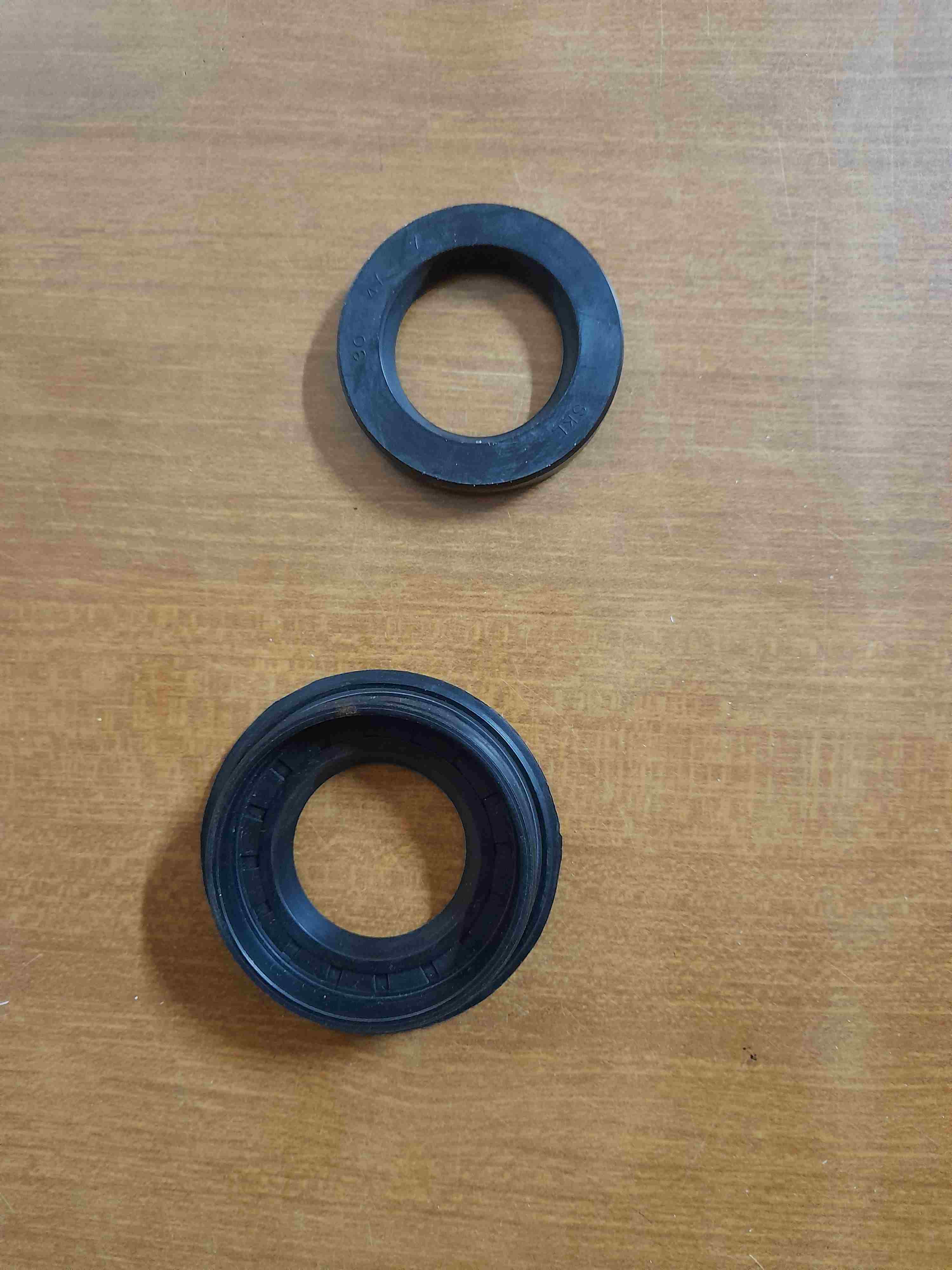

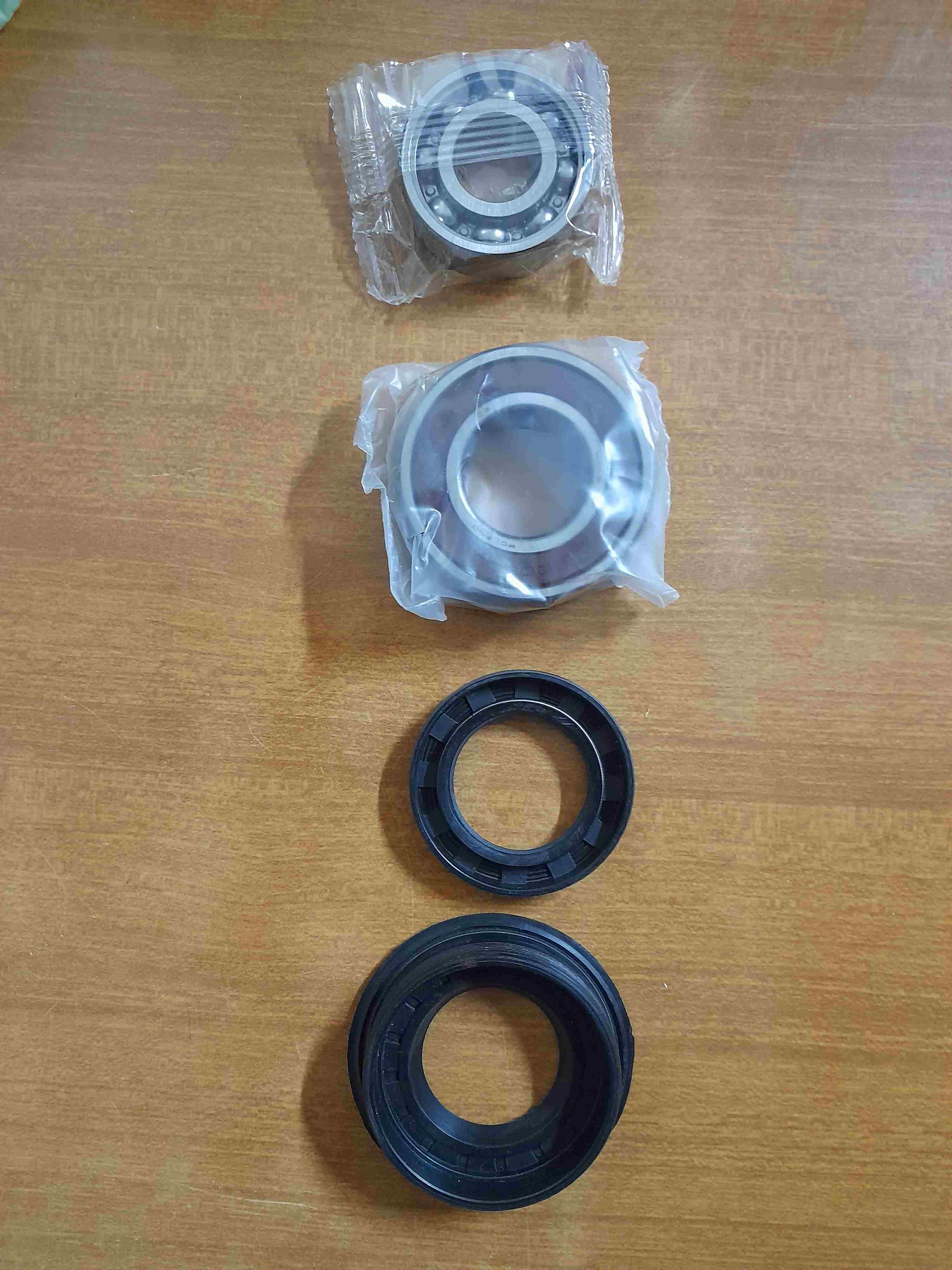

Rex Jetsy RWN16781 Problema vaschetta ammorbidente
Stefano Dalmo ha risposto a osmizzabis alla discussione in Lavatrici - Asciugabiancheria
Mi sembra di averti detto che devi seguire tutto il risciacquo , -
Kenwood B-B5 Relè Che Vibrano
NerioTercon ha risposto a beppe18 alla discussione in Radio - Stereo - Autoradio - HiFi - CD - DVD
Anche io ho avuto un problema simile i relè a volte si attaccavano e a volte no con il displeìay dell'equalizzatore spento. Ho risolto sostituendo i condensatori C112 e C181. Prima mancavano i -5V ed ora è tutto funzionante -
Problema salvataggio configurazione blocchi soglia analogici LOGO!
LorenzoF ha risposto a LorenzoF alla discussione in Logo
Grazie mille per il consiglio e per il tempo che hai dedicato a fare la prova. Purtroppo la versione del LOGO! nel diagramma è la stessa del dispositivo fisico e il problema continua a presentarsi. Il fatto che tu abbia provato con un tuo LOGO! senza riscontrare l’anomalia da una parte mi fa ben sperare, ma dall’altra mi scoraggia un po’, perché non riesco a capire dove possa essere l’origine del problema. In allegato ho inserito lo screenshot del diagramma che viene inviato al LOGO! e lo screenshot del diagramma che ottengo se trasferisco dal LOGO! verso il PC -
alessandrus96 ha iniziato a seguire Rumore di sfregamento metallico durante centrifuga Lavatrice Electrolux EW6FZBG215
Rumore di sfregamento metallico durante centrifuga Lavatrice Electrolux EW6FZBG215
alessandrus96 ha inserito una discussione in Lavatrici - Asciugabiancheria
Salve a tutti. lunedì 09/02 mi è stata consegnata una nuova lavatrice Electrolux EW6FZBG215, ma sin dall'inizio abbiamo notato che fa un rumore durante la centrifuga, una sorta di cigolio come uno strofinio di parti metalliche, sia a 800 giri/min che superiori, sia con poco carico sia a pieno carico. Allego un video dove si avverte distintamente durante tutta la centrifuga e soprattutto nella decelerazione: https://photos.app.goo.gl/M94fBujT6M5EhLgU6 Essendo pesante, non riesco ad allegare il file originale. Ho fatto vedere questo stesso video al punto vendita Euronics dove l'abbiamo acquistata, ma sostengono che è un rumore normale dovuto alla nuova tecnologia dei motori Inverter, che loro non sono tenuti alla sostituzione e che un'eventuale chiamata del centro assistenza a casa comporterebbe il pagamento del diritto di chiamata in quanto la macchina non ha nessun problema... Secondo voi a cosa è dovuto questo rumore e in che senso sarebbe dovuto al motore Inverter?? Grazie anticipatamente, Alessandro -
Livio Migliaresi ha iniziato a seguire Come collegare senza fotocellule la centralina Genius Faac JA592
Come collegare senza fotocellule la centralina Genius Faac JA592
Livio Migliaresi ha risposto a Gianni Casabona alla discussione in Elettronica generica
doppia -
Caricabatterie hilti fa rumore la ventola
peppe97 ha risposto a peppe97 alla discussione in Elettronica generica
Certo che gira, ed è lei che fa rumore -
dyrktredita ha iniziato a seguire Schema elettrico dimmer VIMAR 19135.1.B
Comportamento strano del cursore del mouse.
Marco Fornaciari ha risposto a distefanom alla discussione in Windows
Così a spanne quel PC, ovvero quell' hardware ne chiama un'altro. Considera che era già limite minimo per win 8, a suo tempo ti ha fatto installare win 10, oggi con gli ultimi aggiornamenti 8 GB di ram sono il minimo accettabile da win, ma è lento. In ogni caso il supporto a win 10 è finito l'ottobre scorso, eventuali aggiornamenti sono solo deleteri. Quel cerchio che gira è indice che quanto sta giranto in back ground non ha sufficinete ram, quindi si appoggia in continuo al disco fisso (ma quanto è pieno il disco?) Se lo usi solo per navigare in internet o/e poco altro a cui bastano basse prestazioni, e sei hai spazio sul disco e sei capace, puoi sempre creare una partizione virtuale e installare Linux con un dual boot. Oppure prendi un disco nuovo, sostituisci l'attuale e installi Linux. Va se che se usi programmi che girano solo su win non hai alternativa. -
alessandrus96 ha aderito alla comunità
Aiuto per utilizzo Algol 11 serie P.
Antonio2188 ha risposto a Antonio2188 alla discussione in Brionvega
dyrktredita ha aderito alla comunità
Cuscinetto Zerowatt Lady Classic CX656
tempoperso ha risposto a tempoperso alla discussione in Lavatrici - Asciugabiancheria
Purtroppo quando hai scritto tu Diomede già io avevo fatto l'ordine. Per la guarnizione ho preso quella a doppia tenuta come quella che c'era montata, anche se la parte con diametro 60 ha uno spessore maggiore di 2,5 mm rispetto all'originale, inoltre, ha un secondo inserto che dovrebbe essere montato con la scanalatura verso il cuscinetto. Per quanto riguarda i cuscinetti che mi sono arrivati uno è uguale a quello montato (6205DU), mentre il 6203Z di marca italiana (e non koreana come quello montato), non è schermato da un lato e addirittura tra il collare interno e le sfere c'è dell'aria. Cosa mi consigliate? ne ordino un altro con doppia schermatura? -
azionamento storico nastro trasportatore
Marco Fornaciari ha risposto a plfrmcmp83 alla discussione in Inverter AC
Con un buon inverter attuale ottieni anche prestazioni migliori con i soli tre fili del motore, il ventilatore separato è di fatto indispensabile. Forse roba del genere l'ho vista oltre 40 anni fa, non è detto che quel motore possa essere comandato da un attuale inverter, ma si può sempre provare. Hai un manuale del tutto? A quanto pare la Rowan costruisce ancora apparecchiature simili, secondo loro quel tipo di azionamento è ad alto scorrimento: bisogna tenere conto che è roba del 1988. Dichiarano che funziona a SCR, quindi semplificando come un dimmer ma sulle tre fasi, probabilmente ecco il perché dei 6 fili al motore. https://www.rowan.it/prodotti/prodotti-rowan/azionamenti-alto-scorrimento/47 https://www.rowan.it/prodotti/categoria/prodotti-rowan I manuali sono scaricabili. - Oggi
climatizzatore inutilizzato
sergio1289 ha risposto a sergio1289 alla discussione in Scaldabagno - Stufe - Condizionatori/Deumidificatori portatili
quindi escludendo le perdite, ne dà rubinetti ne dà tappo terminale è impossibile che dopo 5 anni o ad esempio anche 10 anni si scarichi il gas giusto? io ero convinto paragonando il climatizzatore a un frigo che dopo qualche anno di inutilizzo si potesse guastare per perdita di gas, cosa che mi è successa da poco proprio con un frigo. quindi mi sbagliavo ? -
collegamento pulsanti rele luce scala
Marco Fornaciari ha risposto a sardic alla discussione in Installazione impianti elettrici civili e terziario
Oddio, l'impianto delle scale avrà pure una origine unica, con tanto di canalizzazioni indipendenti, quindi è facile risalire al punto di inizio di fase e neutro, quindi poi spostare la loro alimentazione da un contatore ad un altro, meglio se interponendo in MTD dedicato. Norme CEI e altre a parte, mischiare fasi e neutri provenienti da altri contatori (parlando di forniture domestiche) oltre che un illecito penale, ancora prima una sicura causa di corto circuiti e pure di incendi. Fin che con il miscione saltano magnetotermici e differenziali, va tutto bene, ma noi in campagan abbiamo dei termini precisi per indicare chi ha fatto il lavoro ... -
Ciao a tutti, ho cercato la sezione Benq ma non l'ho trovata, questo problema è su un monitor BL2711 IPS 4K, nelle foto allegate ci sono segnati in rosso i componenti che nel tempo libero ho cambiato, oltre ad ver cambiato anche la striscia LED. Riuscite a dirmi qualcosa? Mi spiace buttare questo monitor perchè si vedeva davvero bene e lo usavo per ritocco fotografico. Appena acceso sembra andare bene, poi, una volta scaldato tipo 10/15 minuti inizia il fastidioso flickering che non spegne completamente la striscia, ma sfarfalla insomma. Riuscite a darmi qualche dritta? Non ho apparecchiature avanzate, quindi no oscilloscopio o altro... Vi ringrazio.
Schemi o manuali di servizio dell'oscilloscopio TES O375
Maurizio Colombi ha risposto a aliaksei alla discussione in Apparati, Schemi & circuiti
Perché aprire due discussioni sullo stesso argomento, quando è vietato dal regolamento? Andiamo avanti con l'altra. DISCUSSIONE CHIUSA -
Alessio Menditto ha iniziato a seguire climatizzatore inutilizzato
climatizzatore inutilizzato
Alessio Menditto ha risposto a sergio1289 alla discussione in Scaldabagno - Stufe - Condizionatori/Deumidificatori portatili
In assenza di perdite, le uniche vie di fuga del gas sono i rubinetti chiusi male e senza tappo terminale. -
collegamento cavi presa elettrica
Maurizio Colombi ha risposto a Joele1965 alla discussione in Didattica elettrotecnica
Chi ha sollevato il problema chiedeva informazioni sul collegamento di fase, o neutro, spudoratamente insieme nel morsetto della presa. In questo caso, il carico no serve a nulla. La miseria! Abiti in una cabina di media? 😂 -
delfino76 ha iniziato a seguire Acquisto videocitofono
Acquisto videocitofono
delfino76 ha inserito una discussione in Citofoni, videocitofoni e intercomunicanti
Salva ho necessità di sostituire il mio citofono vecchio e volevo mettere un videocitofono. Non essendo esperto in materia, chi mi sa aiutare e dare qualche consiglio su cosa mettere quale marca senza spendere troppo? Grazie -
piergius ha iniziato a seguire RELE' 12 VOLT
RELE' 12 VOLT
piergius ha risposto a alexcri1971 alla discussione in Altro su impianti elettrici civili
. A mio avviso il Relais in Oggetto, avendo come Interfaccia fisica uno "Scambio Pulito", lo vedrei meglio ad attivare una Caldaia o un Servizio simile. - .. Se dovessi comprare un Relé Passo Passo, tanto vale acquistare uno Shelly, che ha già questa Funzione incorporata, quindi accende o spegne sempre lui la Lampada, indipendentemente se premi il Pulsante virtuale o quelli fisici.. Come Input va bene pure il Deviatore lasciando libero un Morsetto "ovale" . ( ma anche qualsiasi Comando che porti la Fase al Morsetto SW ) - Buona serata ! -
generatore di segnale 4 20 ma
Marco Fornaciari ha risposto a aniellos alla discussione in Altri HMI & Scada
Ci loverarai anche, ma la confusione è totale. I vari tipi di segnali che hai citato sono tutti diversi: - 4-20 mA ci hai preso con la prova con il tester in mA - i segnali Pt100 sono in mV ma con il tester di fatto non misuri nulla, e sopratuuto devi sapere cosa significa Pt100 e come ogni tipo è costruito e va collegato alla sua specifica aparecchiatura che lo legge - poi ci sono tutti gli altri segnali analogici. In ogni caso per collegare un generatore di segnale al PLC, o a ogni apperecchiatura che può leggere il segnale, bisogna utilizzate lo schema di cablaggio di tale apparecchiatura, il principio è lo stesso ma cambia per ogni apparecchiatura, e spesso bisogna fare delle configurazioni: molto spesso c'è differenza tra collegare un generatore e il reale sensore, specialmente con i segnali in mA o delle sonde ti temperatura. Pertanto devi rifarti a dedicati manuali, e leggerli bene. -
azionamento storico nastro trasportatore
plfrmcmp83 ha risposto a plfrmcmp83 alla discussione in Inverter AC
nell'azionamento installato la morsettiera non è già ponticellata in triangolo o stella, bensì tutti i terminali della morsettiera vengono riportati verso l'inverter. Allego foto della morsettiera del motore. Riporto qui i dati di targa del motore: V.LAVORO 380 TRIFASE SENZA NEUTRO SERIE MEC90 N°SERIE… DATA 1988 PROTEZ IP44 POTENZA A GIRI MAX: 1 HP GIRI MAX 1400 / GIRI MIN 30 HZ 50 / I NOM 3 A / COPPIA 0,5 KGM VENT V 220 / HZ 50/60 / CLASSE H TROPICAL E allego altra foto dell'azionamento in formato png sperando sia più leggibile -
Rex Jetsy RWN16781 Problema vaschetta ammorbidente
osmizzabis ha risposto a osmizzabis alla discussione in Lavatrici - Asciugabiancheria
Il programma solo risciacquo dura 27 minuti -
climatizzatore inutilizzato
sergio1289 ha inserito una discussione in Scaldabagno - Stufe - Condizionatori/Deumidificatori portatili
salve a tutti. pongo una domanda a voi esperti per quanto riguarda un climatizzatore non utilizzato da circa 5 anni , secondo voi è possibile che si scarichi il suo gas all'interno ? -
Ciccio 27 ha iniziato a seguire errore 15 lavastoviglie whirlpool
errore 15 lavastoviglie whirlpool
Ciccio 27 ha risposto a s.digennaro alla discussione in Lavastoviglie
Non per forza. Su molti errori, la pompa di scarico viene comunque attivata all'infinito per cautela, ed anche per avvertire acusticamente di un guasto. -
Rex Jetsy RWN16781 Problema vaschetta ammorbidente
Ciccio 27 ha risposto a osmizzabis alla discussione in Lavatrici - Asciugabiancheria
Dipende dalla durata segnata a display. Se è di circa una ventina di minuti, allora è il solo risciacquo finale con ammorbidente. Se imposti l'extra risciacquo, e quindi il tempo aumenta, ne fa almeno due, forse tre. -
Problema salvataggio configurazione blocchi soglia analogici LOGO!
LorenzoF ha risposto a LorenzoF alla discussione in Logo
Grazie mille per il consiglio e per il tempo che hai dedicato a fare la prova. Purtroppo la versione del LOGO! nel diagramma è la stessa del dispositivo fisico e il problema continua a presentarsi. Il fatto che tu abbia provato con un tuo LOGO! senza riscontrare l’anomalia da una parte mi fa ben sperare, ma dall’altra mi scoraggia un po’, perché non riesco a capire dove possa essere l’origine del problema.
