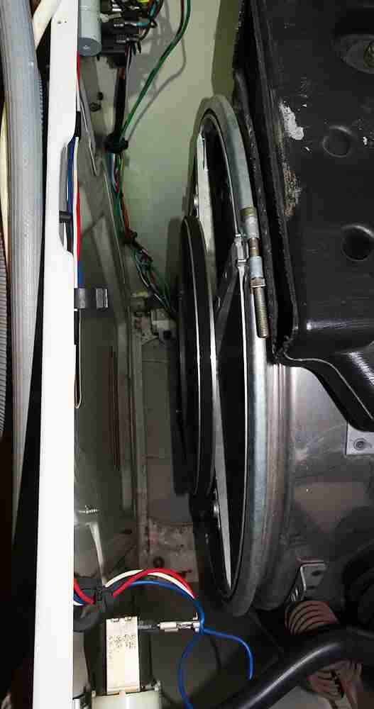

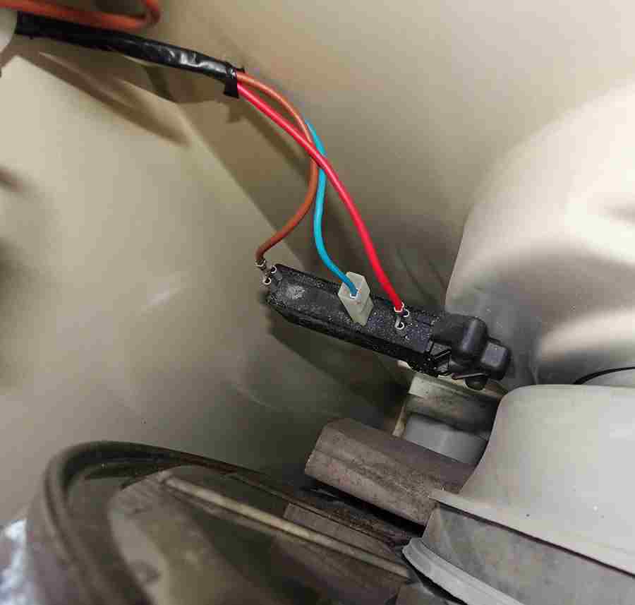

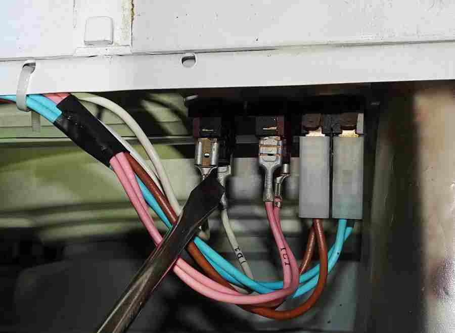

Philco Norma 30x
Nadine 82 ha risposto a Nadine 82 alla discussione in Lavatrici - Asciugabiancheria
Nelle foto si vede il blocca sportello, la pulsantiera da dentro e la zona della cinghia. Se il guasto fosse ancora presente, un controllo sarebbe più facile, ma non essendoci più, almeno per ora, il non avvio, come potrei verificare la pulsantiera e il blocco dello sportello? E come manutenzione di queste due parti, cosa sarebbe raccomandato? Grazie 😉 - Ieri
Stufa a pellet Montegrappa 6000 AV
EPYONE ha risposto a EPYONE alla discussione in Scaldabagno - Stufe - Condizionatori/Deumidificatori portatili
Buona sera, ho cambiato il condensatore come tue indicazioni, ma all'inizio dava ancora problemi quindi ho tolto la scatola che contiene la scheda di alimentazione dove arrivavano i cavi dell'encoder e della alimentazione del motore per vedere di capirci qualcosa, ho pulito i contatti con del disossidante e ho rimontato il tutto e dopo vari tentativi la stufa è ripartita e sono due giorni che funziona correttamente nonostante qualche cigolio al motore che in occasione della pulizia annuale vedrò di sostituire i cuscinetti. 🤞 🤷♂️ Grazie mille per l'interessamento e per i consigli. -
Senso rotazione giusto
Adolfo62 ha risposto a pedersen alla discussione in Altro su impianti elettrici industriali
Concordo sulla difficoltà nel riconoscere la sequenza delle fasi in un determinato punto dell' 'impianto. Ma quando ti troverai a sostituire un motore guasto, ma originale (non riavvolto) prova a segnare i fili come sono collegati, Poi ricollega sul motore nuovo alla stessa maniera, vedrai che gira nel verso giusto subito. Poi lo so anche io che si fa prima ed e' più comodo collegare e cambiare dopo le fasi se serve. E non penserai mica che ogni volta mi segno i fili 😂 e' tutto frutto di un esperimento di qualche anno fa' nato da una discussione con un rappresentante. -
giuseppico ha iniziato a seguire Girls From Your Town - Anonymous *** Dating - No Selfie
Girls From Your Town - Anonymous *** Dating - No Selfie
giuseppico ha inserito una discussione in Motori - Generatori
Womens From Your Town - No Verify - Anonymous Adult Dating https://SecreLocal.com [url=https://SecreLocal.com/girls.html] Womens In Your City [/url] - Anonymous *** Dating - No Verify -
Dimensione scatole di derivazione
Mark25 ha risposto a Mark25 alla discussione in Installazione impianti elettrici civili e terziario
Ok, ma ci sono regole empiriche e spannometriche che si usano per indirizzarsi? -
Problema sonoro su postazione esterna
ROBY 73 ha risposto a mithe alla discussione in Citofoni, videocitofoni e intercomunicanti
Credo che sia proprio così e non ci dovrebbe essere nessuna regolazione. Se passa di qua @Maurizio Colombi o qualcun altro che conosce i prodotti molto meglio di me, potrà confermarlo o smentirlo, di più non saprei cosa dirti. Ciao prego -
Aumento potenza da 6 kw a 7-8 kw in monofase
spippolone ha risposto a Cydella alla discussione in Interruttori differenziali, magnetici e termici
Alla fine se tutte le utenze partono dal quadro.. non è così difficile vanno solo ripartite le utenze sulle 3 fasi ma si fa tutto nel quadro.. Ovvio questo riguarda solo lavoro manuale, poi c'è da vedere appunto le dichiarazioni... tutta la burocrazia e se la tratta contatore quadro è sufficente.. ma il limite del monofase non era 6 KW ?? -
Salvavita che scatta a causa di disturbi esterni
spippolone ha risposto a Dario GDM alla discussione in Interruttori differenziali, magnetici e termici
Effettivamente si noterebbe di più.. ma sai condensa umidità .. sono sensibili bisognerebbe sapere da vode prende corrente l'unità esterna e staccare i due fili per provare.. -
F18 errore Aqualtis asciugatrice ariston
cpcermaz ha risposto a cpcermaz alla discussione in Lavatrici - Asciugabiancheria
salve stefano, il motore e' a inverter, c'e' un innesto con 2 fili (ritengo alimentazione) e un innesto con 4 o 5 fili che vengono anche loro dalla scheda (serve per pilotarlo?) provando sui due fili quando l'asciugatrice e' alimentata gli arrivano 150 volt in alternata , come faccio a controllare i tre capi? -
Stefano Dalmo ha iniziato a seguire F18 errore Aqualtis asciugatrice ariston
F18 errore Aqualtis asciugatrice ariston
Stefano Dalmo ha risposto a cpcermaz alla discussione in Lavatrici - Asciugabiancheria
Controlla se sui tre capi del motore misuri la stessa resistenza -
Ammodernamento Termostato
Stefano Dalmo ha risposto a frostmoon69 alla discussione in Componenti Riscaldamento
Se con il vecchio termostato il sistema funziona , può essere solo che non esiste collegamento interno tra N e N1 come avevi ipotizzato e quindi va fatto il ponte tra questi -
Rifacimento impianto elettrico appartamento
cimaz ha risposto a cimaz alla discussione in Installazione impianti elettrici civili e terziario
Cordicella da 6 mmq da contatore a centralino contatore non serve protetta da guaina? Passa in canala comune -
Ammodernamento Termostato
Leone2285 ha risposto a frostmoon69 alla discussione in Componenti Riscaldamento
No, 10A e il carico che sopporta il relè. Con i 3A del termostato dovrebbe attivarlo tranquillamente. -
cimaz ha iniziato a seguire Rifacimento impianto elettrico appartamento
Rifacimento impianto elettrico appartamento
cimaz ha risposto a cimaz alla discussione in Installazione impianti elettrici civili e terziario
Per il centralino dell'appartamento pensavo di fare: Sezionatore 40A (generale quadro) Diff 16A, 30mA, tipo AC, 4500 (generale luce) con a valle: MT 10A (linea luce) MT 10A (linea suonerie) Diff 25A, 30mA, tipo A, 4500 (Generale FM) con a valle: MT 16A (linea prese) MT 16A (linea prese cucina) MT 16A (presa boiler) MT 16A (presa scaldasalviette) MTD 16A, 30mA, tipo A, 4500 (linea condizionatore) MTD 25A, 30mA, tipo F, 4500 (linea piano induzione) I differenziali per luce e FM puri o MTD? Grazie -
Ammodernamento Termostato
frostmoon69 ha risposto a frostmoon69 alla discussione in Componenti Riscaldamento
Buonasera, arrivato il termostato e montato come da suggerimento di Stefano Dalmo. Purtroppo il termostato non attiva il relè che fa azionare la valvola. Di seguito metto una foto del relè. E pongo una domanda. Il relè è a 10A mentre il termostato alla sua uscita NO fa solo 3A, sarà questo il problema? Come risolvere? -
F18 errore Aqualtis asciugatrice ariston
cpcermaz ha risposto a cpcermaz alla discussione in Lavatrici - Asciugabiancheria
nessuno ha idea? -
Rifacimento impianto elettrico appartamento
Maurizio Colombi ha risposto a cimaz alla discussione in Installazione impianti elettrici civili e terziario
A meno che non sia lontano qualche centinaio di metri dal centralino, potrebbe andare bene anche un 2,5 Perchè vuoi complicarti l'esistenza? -
Videocitofono 344782
Mauro7 ha risposto a Mauro7 alla discussione in Citofoni, videocitofoni e intercomunicanti
Ho acquistato il 346210. Per fare si che con il tasto "extra" si apra l'elettroserratura del portoncino, devo impostare qualche configuratore sul 346210 o da altre parti? -
richiesta consiglio su prolungamento sintonia vecchio ricevitore FM
beonardo ha risposto a beonardo alla discussione in Apparati, Schemi & circuiti
Salve amici Dopo aver sperimentat con condesnsatori da 47PF ed a scalare sino 5PF" su enrambe le sezioni" senza risultati apprezabili, notato che la miglior sintonizzazzione non "soddisfacente"si otteneva con valori bassi, Sono passato, " in oro vece"all'utlizzo di due compensatori da 15 PF potendo cosi arrivare ad una regolazione piu precisa. Qui sotto le verifiche: Se sintonizzo l'emittente di Radio Maria che è sui 108Mhz la lancetta del ricevitore in modifica è posizionata su 104,... "Fondo scala" vado a ritroso e mi accorgo che con lancetta posizionata sugli 88mhz ricevo l'emittente che trasmette sui 96Mhz Con questa modofoca la banda si restringe di ben 16 Mhz. Le emittenti si odono bene. -
Rifacimento impianto elettrico appartamento
cimaz ha risposto a cimaz alla discussione in Installazione impianti elettrici civili e terziario
Linea montante appartamento da 6mmq, sono praticamente costretto per il diametro del tubo. Per la linea del piano induzione un 4 mmq è sufficiente? Non so ancora il consumo del piano ma credo sia attorno ai 2500 W. Vicino al contatore ci sarà un centralino con un MTD 32A, 300mA, tipo S, 6000. A valle di esso sarà collegata la linea montante che andrà all'appartamento. Sempre a valle di esso (all'interno dello stesso centralino) installerò un MTD 10A, 30mA, tipo AC, 4500 per la linea che va al garage/ripostiglio. Mentre il collegamento tra contatore e MTD sarà fatto sempre con cordicella fs17 6mmq protetto da guaina perché passa in canala comune. -
Prese schuko in casa: P30 o P40?
Honig ha risposto a Honig alla discussione in Installazione impianti elettrici civili e terziario
Grazie per la risposta, l'impianto è tutto completo ed è stato fatto appena una dozzina di anni fa, adesso si tratta solo di aggiungere qualche presa schuko. Le prese a filo muro non sono un'opzione perché non mi risulta vengono prodotte per la placca presente in casa ed ammetto che anche se ci fossero esteticamente e funzionalmente non mi convincono per nulla. Credo di preferire le prese P30 perché sono più semplici, con bordo circolare esteticamente piacevole ed utilizzabili praticamente con tutti gli elettrodomestici/apparecchi attuali meno che quelli che vanno nella presa "grande" P17, la quale però già storicamente non mi pare abbia mai avuto grande successo, spero di non dire un'eresia. Noi in casa non ne abbiamo proprio e difficilmente saranno prodotti in futuro, nella peggiore delle ipotesi comunque sono utilizzabili nelle tante prese bipasso in giro, quindi mi chiedo come mai da noi lo standard sia la P40. Però essendo ignorante a livello di conoscenze elettriche non so se c'è qualcosa che mi sfugge e per cui dovrei preferire la P40 che viene montata ovunque e che già abbiamo in casa nelle poche prese schuko che furono installate all'epoca. -
Problema sonoro su postazione esterna
mithe ha risposto a mithe alla discussione in Citofoni, videocitofoni e intercomunicanti
Grazie della risposta... comunque io vorrei solo abassarlo se è possibile... Perché sembra troppo alto -
Senso rotazione giusto
Maurizio Colombi ha risposto a pedersen alla discussione in Altro su impianti elettrici industriali
Adolfo, perdona la mia cocciutaggine, ma con il "girello" ci andrei molto cauto. Se lo colleghi su RST o su TRS lui gira allo stesso modo, ma i colori sono completamente diversi. Il girello lo si usa per le prese, per avere la certezza che un apparecchio a spina giri giusto in qualsiasi presa del sito di utilizzo, ma da li ad individuare con certezza quale sia R, quale S e quale T, ce ne passa. Se poi prendiamo come riferimento quello che c'è scritto sul contatore, o quello che esce dal power center della cabina propria, dobbiamo basarci su chi ha collegato il tutto all'origine. Sicuramente la fase "bianca" (noi usavamo i colori bianco rosso e verde perchè eravamo patriottici), se qualche disgraziato non l'ha cambiata strada facendo, sarà "bianca" dall'inizio alla fine, ma da li a dire che la fase bianca è la "R" o la "S" o la "T"... ce ne passa. Ti posso assicurare che, per una ventina di anni e per 4/5 mesi all'anno, ho sostituito almeno un motore al giorno. La regola principale per i motori "piccoli" (fino ad una quindicina di cavalli, era impostare i cavi alla morsettiera e, un attimo prima di tirare i dadi, girarne una coppia. Era di prassi fare così e così tutti e 15 o 16 che eravamo, facevamo così. Non ci si "prendeva" lo stesso, ma era abitudine. Ricordo che i motori multivelocità Hinz, avevano 5 velocità ed una morsettiera con corde da 25 e da 35 e tutte dovevano essere sincronizzate. Quelli si giravano nel quadro! 😂 -
Rex fmq51x- salta corrente
DarioRFI ha risposto a DarioRFI alla discussione in Forni - Microonde - Cucine
Grazie per le risposte e analisi Alla fine ho sostituito tutte e tre le resistenze..la circolare era deformata ,le altre due rovinatissime e disperdevano.questo forno è stato in un posto umidissimo molto probabilmente Ora sto testando un po' tutto e sembra funzionare regolarmente -
Bosch maxx 7 carico acqua durante la centrifuga
Leone2285 ha risposto a specyenduro12 alla discussione in Lavatrici - Asciugabiancheria
Per recente esperienza personale i carboncini sono causa di malfunzionamenti che io neanche immaginavo. L'acqua che trovi è forse la conseguenza di quella che ti entra in fase di centrifuga e che non dovrebbe entrare.
