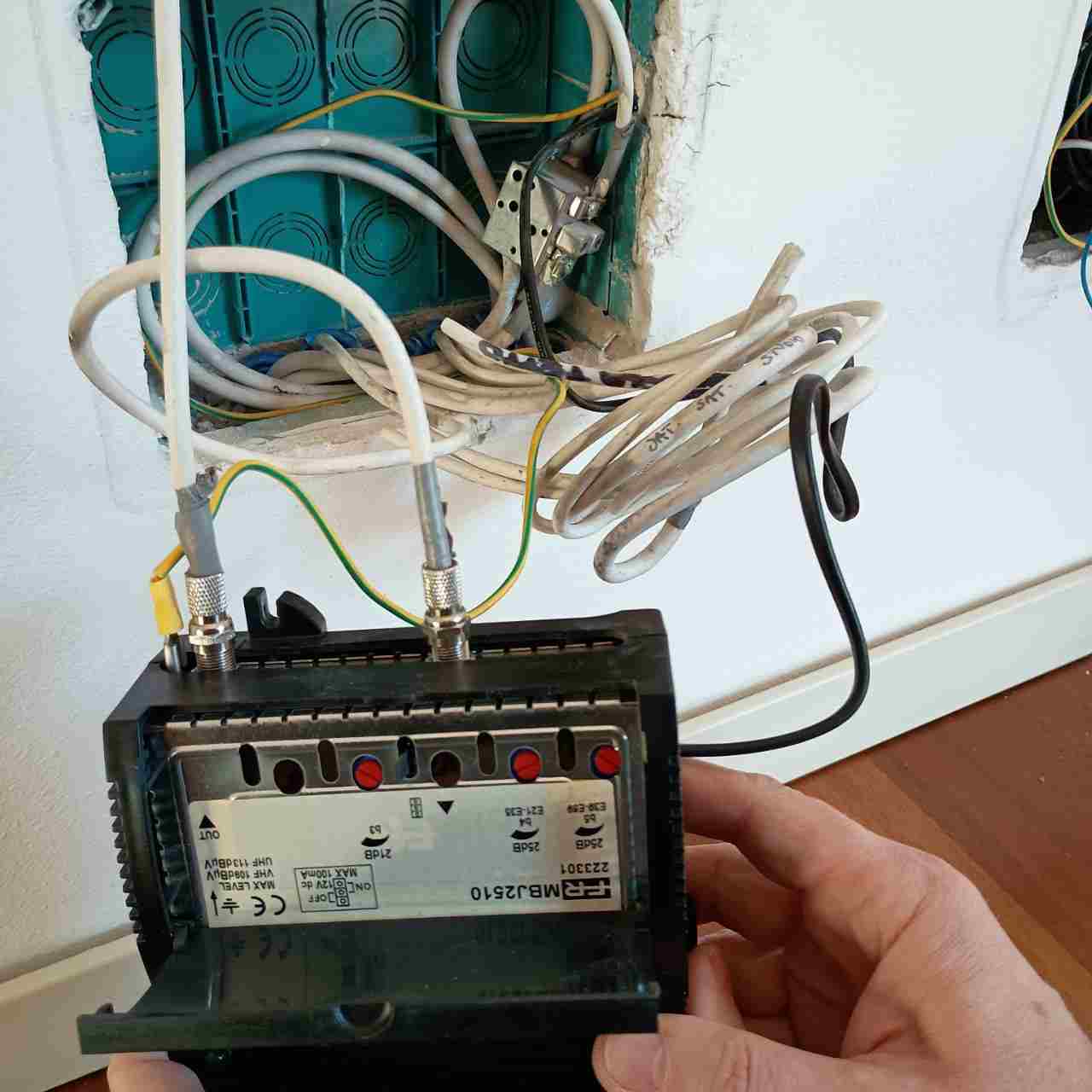

Wincc Unified - equivalente del "modello pagina"
Marco00 ha risposto a batta alla discussione in Siemens HMI & Scada
Ciao a tutti, credo di essere più o meno nella discussione giusta: sto usando un pannello mtp 1500 unified confort Ho un windows screen con all'interno dei pulsanti i quali dovrebbero caricare delle pagine. Il problema è che quelle pagine vengono caricate all'interno del windows screen dove ci sono i pulsanti. Come faccio a caricare l'intera pagina no nel window screen dei pulsanti? Grazie Mille! -
Ricezione di canali che vanno e vengono.
remo rigamonti ha risposto a remo rigamonti alla discussione in Impianti TV
Oggi ho preso la televisione supersmart di mia mamma e ho provato la ricezione in altre uscite dove la televisione del 2022 riceve tutto. Quella di mia mamma non riceve i soliti canali mancanti in due prese diverse, una sopra e una sotto, per cui presumo in questo caso il problema sia la televisione. Un dettaglio penso ininfluente; la supermart di mamma è sempre connessa ad internet tramite wifi. Altro dettaglio penso ben più importante: il cavo che scende dall'antenna dopo il passaggio nell'amplificatore entra nella presa dove si trova un frutto della corrente di casa. Questo solo con la prima uscita del cavo tv, le altre cinque sono in scatole separate. Ho pensato di cambiare il frutto della tv ma non penso cambi qualcosa dato che con la tv 2022 si riceve perfettamente dappertutto. I frutti nel mio appartamento sono Bticino Living del '91 mentre in mansarda sono Bticino anni 85/86 ma questi si trovano in commercio facilmente. I miei no. Dovrei fare l'ultima prova consigliata da Allumy, grazie ancora a tutti. -
Sostituzione amplificatore TV Fracarro MBJ2510
rigoales ha risposto a rigoales alla discussione in Impianti TV
SEparazione circuiti di potenza/comando da ausiliari a 230vac
drn5 ha risposto a pulper alla discussione in Quadri elettrici di bordo macchina
Rimanendo nel tema del post iniziale, si parla di un piccolo quadro con 2 scaldiglie da 100W e 3 pressostati. Possiamo immaginare anche solo un 600x600.... non lo sappiamo. Viso che il cliente "rompe" e magari non paga, chissa se @pulper può far girare i cavi di potenza a sinistra e gli altri a destra e magari mettere un paio di separatori in morsettiera per dividere potenza da segnali. A quel punto se il cliente paga finisce li, se non paga si riprende il quadro con la scusa di adeguarlo e non lo rende più. -
Videocitofono Urmet 1750/1 e utilizzo Ring video per visionare su app ring ciò che vede il citofono senza che nessuno abbia suonato
exsat ha risposto a exsat alla discussione in Citofoni, videocitofoni e intercomunicanti
se non ho capito male...collego tuya (mi piacerebbe sapere come se riesci a spiegare),poi con sua app attivo la simulazione della suonata citofono dal basso e mi si accende lo schermo che potrò visionare su app del ring...giusto? altra cosa,ma bastano i 2 fili che provengono dal muro per installare tuya? sappi che il ring non mi permette nemmeno di aprire il portone se non c'è stata la suonata dal basso,quindi simulare quella azione è importante per avere accensione dello schermo... scusa per le varie domande,ma vorrei essere certo che il tutto sia fattibile,ho ancora una decina di giorni per fare il reso del ring -
Philips 43PUS7505/12 no immagine ma retroilluminazione accesa
moonchild ha inserito una discussione in Philips - Phonola
Salve come da oggetto mi trovo questa TV con retroilluminazione accesa ma senza immagine, l'audio funziona. Le alimentazioni sulla tcon ci sono tutte, staccando i due flat che vanno al pannello uno alla volta non succede nulla, coprendo i PIN di uno dei due flat con nastro isolante sono riuscito a fare apparire lo schermo nero a metà. Su un lato della scheda del pannello mi trovo molti condensatori con una bassa resistenza sul positivo come se ci fosse qualcosa in corto ma iniettando 1v ad 1A non mi trovo un corto netto ma un assorbimento di circa 600mA. Credo sia in corto il pannello. Allego un po' di foto. - Oggi
Videocitofono Urmet 1750/1 e utilizzo Ring video per visionare su app ring ciò che vede il citofono senza che nessuno abbia suonato
exsat ha risposto a exsat alla discussione in Citofoni, videocitofoni e intercomunicanti
ora ho capito,ho cercato sul sito urmet... ma è un modulo che andrebbe montato sul citofono condominiale a piano terra immagino o solo sul mio citofono? se fosse da montare al piano terra andrebbe deciso in assemblea e sono sicuro che non passerebbe,troppi anziani che non capirebbero l'utilità... se andasse montato solo sul mio citofono,ho cercato il prezzo e mi sembra altino...altre strade da percorrere ce ne sono... io da ignorante in materia speravo si potesse intervenire a livello di morsetteria individuando con lo schema quale era appunto il morsetto relativo ad accensione schermo e ingananre app Ring...magari sostituendo l'apertura del portone che a me non serve,con la simulazione del suono campanello dal basso in modo da avere su app lo schermo acceso...non so se mi sono spiegato bene... ancora grazie -
SEparazione circuiti di potenza/comando da ausiliari a 230vac
Marco Fornaciari ha risposto a pulper alla discussione in Quadri elettrici di bordo macchina
Se pare grande un quadro di 6 metri, un insieme di quadri per 20-30 metri cosa sono? Ovviamente per un solo impianto. In questi quadri la parte automazione è sempre un quadro a parte (quando non diversi) e pure alimentato/i da linea indipendente e preferenziale: non bisogna mai perdere il controllo degli impianti. Poi la potenza ha i suo quadri, con tanto di quadri inverter indipendenti (alcuni forniti dal fabbricante l'inverter). Ma giratela come vi pare ad un certo punto conduttori di potenza e di segnale sono uno accanto all'altro. Motori da: 30-90 kw sotto inverter sono la norma, quelli da 150-350 kW seguono a ruota: oltre sono a 6 kV. Per ridurre problemi di cablaggio e altro, gli ultimi tre impianti sono hanno tensione 690 V, e qui prima di tutto va risolto il problema PdI di tante apparecchiature, visto che a monte c'è sempre un trafo MT/BT dedicato da 2,2-3,2 MVA. Quadri a casseti o cubicoli, manco a parlarne (anche se qualcuno ci ha provato) occorre quattro volte lo stesso spazio e non c'è. E sui cavi di potenza schermati siamo sempre lì, se senti gli elettrotecnici 'ortodossi' vanno sempre schermati, gli elettronici tipici non sanno rispondere, ma il manuale del produttore l'inverter parla chiaro: se metti gli schermi dove non previsto te la vai a cercare, e con 350 kW di motore alimentato con due condottori in parallelo per fase sono dolori: parecchi sono a 400 V, quindi due conduttori per fase: bisogna utilizzare due cavi trefolati 3x150 mmq, diversmente serve un 3x240 mmq a trovarlo e maneggiarlo, specialmente nelle morsettiera del motore. Infine bisogna tenere conto anche dell'impianto che hai attorno e le su masse metalliche, un conto se è acciaio da carpenterie, ben diverso se è acciaio inox (con tanto di acqua non pura dentro). Quindi le norme EMC sono una cosa, la realizzazione degli impianti sono qualcosa di diverso da esaminare caso per caso, e magari risolvere dopo che hai preso ogni precauzione in fase progettuale e costruttiva. -
Videocitofono Urmet 1750/1 e utilizzo Ring video per visionare su app ring ciò che vede il citofono senza che nessuno abbia suonato
Roberto Garoscio ha risposto a exsat alla discussione in Citofoni, videocitofoni e intercomunicanti
Il 1750/1 è un monitor per sistema 2Voice, CallMe è supportato eccellentemente con l’aggiunta del modulo 1083/58A né permette l’inoltro di chiamata e l’autoinserzione. -
ricette con we!ntek mt8072ip
spidermax ha risposto a spidermax alla discussione in Altri HMI & Scada
grazie mille per la risposta io un 2 anni che mi ho iniziato ha programmare e sempre usato pannelli eaton XV102 per esigenze aziendali stiamo provando un altro pannello e per provare ho preso questo mt8072ip ti allego le immagini -
dubbi su motore faac
Roberto Garoscio ha risposto a alessandro583 alla discussione in Cancelli elettrici
Partendo dal fatto che anche la centrale non è FAAC, i valori di capacità per i pistoni oleodinamici sono due: 16MF peri modelli vecchi 8 MF per i recenti +/-dopo il 2000, 12,5 non è sicuramente un valore per il 400SB -
Grazie mille.
valeriovvv ha iniziato a seguire Generatore 5kw 230v cinese
Generatore 5kw 230v cinese
valeriovvv ha risposto a Acquarius71 alla discussione in Motori - Generatori
Womens From Your City - No Selfie - Anonymous Casual Dating https://SecreLocal.com [url=https://SecreLocal.com] Girls In Your Town [/url] - Anonymous Casual Dating - No Verify New Girls [url=https://secrelocal.com/girl/bella-74.html]Bella[/url] [url=https://secrelocal.com/girl/eva-lustful-102.html]Eva LustFul[/url] [url=https://secrelocal.com/girl/petit-hotwife-103.html]Petit Hotwife[/url] [url=https://secrelocal.com/girl/mimi-45.html]Mimi[/url] [url=https://secrelocal.com/girl/judy-blooms-55.html]Judy Blooms[/url] [url=https://secrelocal.com/girl/bella-37.html]Bella[/url] [url=https://secrelocal.com/girl/yumi-84.html]Yumi[/url] -
ricette con we!ntek mt8072ip
Simone.Salarsi ha risposto a spidermax alla discussione in Altri HMI & Scada
non conosco Eaton, quindi porta pazienza. le MW che stai nominando sono le memorie interne del tuo controllore ? puoi mettere screenshot di come hai impostato la gestione ricette ? tanto per capire un attimo -
FabioBL ha risposto a FabioBL alla discussione in Lavatrici - Asciugabiancheria
FabioBL ha risposto a FabioBL alla discussione in Lavatrici - Asciugabiancheria
2 copricuscino in lana merinos. Programma lana/a mano, freddo, livello acqua alto, risciaquo supplementare. Giudica tu: -
Videocitofono Urmet 1750/1 e utilizzo Ring video per visionare su app ring ciò che vede il citofono senza che nessuno abbia suonato
exsat ha risposto a exsat alla discussione in Citofoni, videocitofoni e intercomunicanti
non so cosa sia,ho subit ocercato info e credo sia utilizzabile per citofoni con wifi,ma non credo che il mio 1750/1 lo supporti... grazie 1000 per l'attenzione -
FabioBL ha risposto a FabioBL alla discussione in Lavatrici - Asciugabiancheria
ho capito male allora. In questo caso confermo che non c'è rimescolamento. Tu intendevi il modus operandi della mia vecchia lavatrice: spunto + rimescolamento + spunto + rimescolamento + centrifuga. -
Sostituzione amplificatore TV Fracarro MBJ2510
snipermosin ha risposto a rigoales alla discussione in Impianti TV
Facendo una ricerca in rete risulta avere guadagno di 25 db, rimane da conoscere quali ingressi sono utilizzati, occorre foto delle connessioni che sono state usate con coperchio aperto -
Videocitofono Urmet 1750/1 e utilizzo Ring video per visionare su app ring ciò che vede il citofono senza che nessuno abbia suonato
exsat ha risposto a exsat alla discussione in Citofoni, videocitofoni e intercomunicanti
ti ringrazio molto per il consiglio,ne parlo ad un amico che ne sa più di me e chiedo se potrebbe essere fattibile prima che io faccia il reso del Ring... grazie e ciao -
Sostituzione amplificatore TV Fracarro MBJ2510
snipermosin ha risposto a rigoales alla discussione in Impianti TV
Non importa se sono utilizzate o meno, già la stessa presa anche se vuota conta ai fini delle perdite di distribuzione. Quella è la targhetta che riguarda i dati di limentazione e la sigla, se sollevi il coperchio con le unghia troverai un'altra etichetta con il guadagno, gli ingressi e i trimmer di regolazione.... -
Roberto Garoscio ha iniziato a seguire Videocitofono Urmet 1750/1 e utilizzo Ring video per visionare su app ring ciò che vede il citofono senza che nessuno abbia suonato
Videocitofono Urmet 1750/1 e utilizzo Ring video per visionare su app ring ciò che vede il citofono senza che nessuno abbia suonato
Roberto Garoscio ha risposto a exsat alla discussione in Citofoni, videocitofoni e intercomunicanti
Se utilizzavi il CallMe Urmet era già compreso nell’app. -
puma87 ha risposto a FabioBL alla discussione in Lavatrici - Asciugabiancheria
In realtà dai video che hai messo, mi pare che una volta che è riuscita trovare il giusto bilanciamento, parte in centrifuga e non stacca più i capi dalle pareti del cestello. Io mi riferivo ad una centrifuga diversa, fatta di diverse fasi con rimescolamento tra uno spunto di centrifuga e l'altro. Oppure ti riferivi esclusivamente al programma camicie, mentre quello nel video è il ciclo capi scuri? -
Verissimo e non solo da ora!
Videocitofono Urmet 1750/1 e utilizzo Ring video per visionare su app ring ciò che vede il citofono senza che nessuno abbia suonato
Nik-nak ha risposto a exsat alla discussione in Citofoni, videocitofoni e intercomunicanti
Prendi uno Shelly con contatto pulito, lo colleghi in parallelo al tasto, e da app lo attivi. Ho indicato uno Shelly, ma basta qualsiasi dispositivo smart(Sonoff/Tuya/etc), con contatto pulito, in modo da simulare da remoto la pressione del pulsante.
