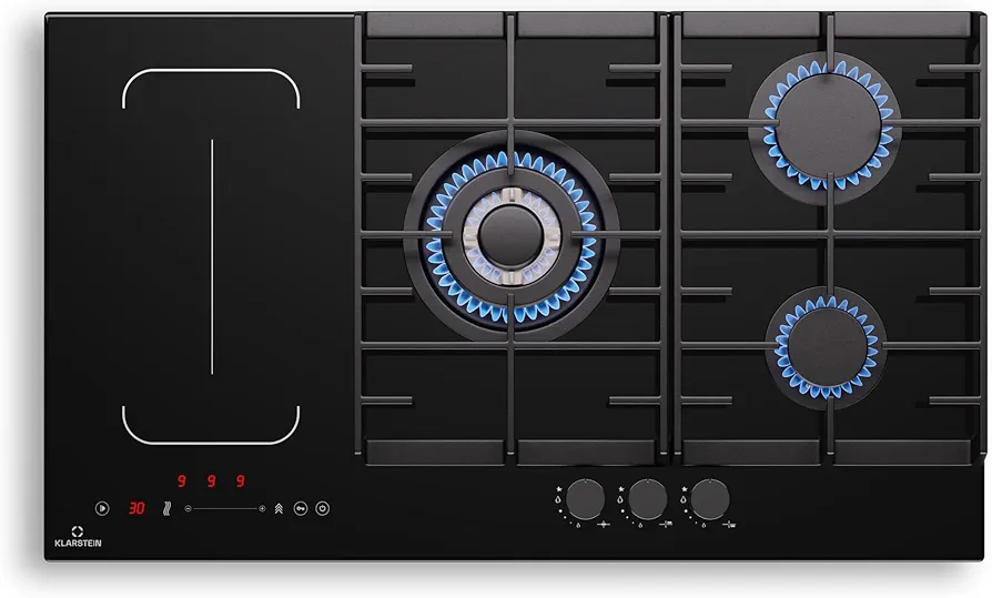

Ripristino PHILIPS 27CE4599/33W (chassis 2B)
frapenas ha risposto a frapenas alla discussione in Philips - Phonola
Ho trovato il D6742, zener (sezione alimentazione 5V), che misurato con il tester da un lato mi da 0,6V, dall'altro 1,5V... il che non è normale. Lo sostituisco appena mi arriva il ricambio. Non sono molto fiducioso che sia lui, ma comunque ho trovato un'altra cosa che non andava del tutto. -
Già provato con un altro e dà lo stesso risultato. Comunque anche il volume non è quello che probabilmente dovrebbe essere. In ogni caso sono fortunato perchè, ieri in serata, grazie ad un carissimo amico sono riuscito a recuperare lo schema originale di questo modello, quindi ora ho tutte le tensioni di riferimento da poter misurare nonchè il percorso del segnale da poter seguire. Vi tengo aggiornati. Grazie, ciao
Meglio piastra a induzione o cucina a gas?
ALLUMY ha risposto a Leone2285 alla discussione in Forni - Microonde - Cucine
il cancello si apre e si chiude da solo
francesco imbonati ha risposto a francesco imbonati alla discussione in Cancelli elettrici
Ho comprato i fusibili ma al negozio non avevano quelli da 0.8A e mi hanno dato quelli da 1A dicendomi che la differenza era poca e che vanno bene lo stesso... posso metterlo? -
pietozola ha iniziato a seguire Sostituzione antenna UHF, dubbi
Possiedo una semplice antenna UHF logaritmica da battaglia della Fracarro: https://fracarro.com/it/product/216258-lp45f-5g/ vorrei sostituirla con una migliore, meno "componentistica integrata" ha al suo interno meglio è, mi riferisco ad amplificatori, filtri 4G/5G LTE ecc... ma se ne esistesse una buonissima con tutto integrato accetterei volentieri il consiglio; importante anche il fissaggio al palo, che si ancori bene anche in presenza di forte vento. Questo è il mio comune con una distanza media dai trasmettitori da entrambe le parti, nord-sud, di 50-70 km: https://www.otgtv.it/lista.php?code=FGDJ&posto=Cerignola Premetto che l'impianto antenna è tutto nuovo, alimentatore, cavi da 6mm con una sola giuntura che scendono dal tetto del mio palazzo (il cavo scende per 25 metri), e cavi sempre da 6mm che alimentano antenna, amplificatore, e filtro a se stante 4G/5G LTE (un filtro molto aggressivo della Televes che mi permette finalmente di vedere la TV). L'antenna serve una sola presa, l'unico attacco tv che ho in casa. Il mio problema principale sono le fortissime interferenze causa torri della telefonia mobile, quindi vorrei poter montare un'antenna (che scinda dal filtro che, come ripeto, è a parte) che in questa situazione specifica riesca a gestire al meglio il ricevimento di segnali televisivi.
piergius ha iniziato a seguire Lavastoviglie Whirlpool WRIE-2B19 non funziona correttamente ma non da alcun errore
Lavastoviglie Whirlpool WRIE-2B19 non funziona correttamente ma non da alcun errore
piergius ha risposto a cosmo1965 alla discussione in Lavastoviglie
Ma il Filtro dentro il pozzetto è stato pulito regolarmente ? Consiglierei, mantenendo lo Scarico inviato nel Lavello (o in un secchio posto su una sedia ) : . Effettuare un Ciclo con Cura lavastoviglie con il Programma alla Temperatura più alta . Così vedi cosa esce e a quale Temperatura ; e se qualcosa resta dentro la Macchina.. .. Poi Testare i vari Programmi che ora presentano il difetto.. - Fai sapere ! - Buona giornata ! -
Identificazione componente "di una certa età"
ALLUMY ha risposto a Maurizio Colombi alla discussione in Tubazioni
Infatti nel disegno di Maurizio c'è. L'unico dettaglio che mi piacerebbe capire è se quel coso misterioso è sempre in azione e in che modo, oppure sta sempre fermo ed agisce solo in casi estremi: troppa pressione, troppo poca pressione, troppa acqua nel serbatoio? Cose così... -
Alessio Menditto ha iniziato a seguire Bobina EEV Haier - Sostituzione
Bobina EEV Haier - Sostituzione
Alessio Menditto ha risposto a ciacula alla discussione in Guasti/Problemi Climatizzazione
Senza misure di pressione e temperatura è difficile. -
Ciccio 27 ha iniziato a seguire Lavastoviglie Whirlpool WRIE-2B19 non funziona correttamente ma non da alcun errore
Lavastoviglie Whirlpool WRIE-2B19 non funziona correttamente ma non da alcun errore
Ciccio 27 ha risposto a cosmo1965 alla discussione in Lavastoviglie
Posta qualche foto. -
Ultravox Caravaggio 20C
Riccardo Ottaviucci ha risposto a frapenas alla discussione in Ultravox - Watson
verifica che l'altoparlante non abbia la membrana staccata dal bordo -
Technics SL-PJ38
Riccardo Ottaviucci ha risposto a spippolone alla discussione in Radio - Stereo - Autoradio - HiFi - CD - DVD
comunque la meccanica e il laser sarebbero da sostituire in toto -
Lavastoviglie Samsung DW60M6050BB presenza di schiuma sul fondo a fine lavaggio
Ciccio 27 ha risposto a Marcovzz alla discussione in Lavastoviglie
Google può dire quello che vuole, ma non è il Vangelo. Io ho l'esperienza in prima persona della nostra Ariston, che col dosatore del brillantante regolato al minimo lasciava bicchieri lucidi ma con sapore amaro. È bastato alzare la regolazione di poco perché tutto tornasse regolare. E, ovviamente, il carico non va sciacquato prima di metterlo a lavare. -
TV Samsung UE55K5607 parte alta buia
Riccardo Ottaviucci ha risposto a antonio_60 alla discussione in Samsung
dovrebbe averne una sdoppiata in basso ma se molti led sono bruciati la luce non arriva a illuminare la parte alta. Fatti aiutare per la spannellatura. Quello che mi lascia un po' perplesso è il mancato intervento della protezione qualora fossero i diodi led bruciati -
Rumore e fumo da oblò
Ciccio 27 ha risposto a gabbizio alla discussione in Lavatrici - Asciugabiancheria
Mettiamoci una croce sopra. 😅 - Oggi
ciacula ha iniziato a seguire Bobina EEV Haier - Sostituzione
Bobina EEV Haier - Sostituzione
ciacula ha inserito una discussione in Guasti/Problemi Climatizzazione
Ho dovuto sostituire una bobina EEV del mio compressore dual split Haier 2U40S2SC1FA, che aveva due avvolgimenti in corto. Purtroppo non sono riuscito a trovare un pezzo con codice identico (PQM10440) ma uno praticamente uguale in termini di forma e per ohm (PQM10045). Il condizionatore è tornato a funzionare, però scalda molto meno. Ora sono in dubbio se possa dipendere dalla valvola o magari sia il gas o altro. C'è qualche utente che abbia esperienza in merito? Grazie per ogni info che posso aiutarmi a capire. -
Lavastoviglie Samsung DW60M6050BB presenza di schiuma sul fondo a fine lavaggio
Ganimede77 ha risposto a Marcovzz alla discussione in Lavastoviglie
Non è che ti rientra acqua del lavandino? -
Lavastoviglie Whirlpool WRIE-2B19 non funziona correttamente ma non da alcun errore
cosmo1965 ha inserito una discussione in Lavastoviglie
Buongiorno a tutti, da qualche settimana la mia lavastoviglie non lava bene, il ciclo finisce ma tutte le stoviglie sono avvolte in una patina opaca che penso sia sapone. Inoltre posso vedere accumuli di sapone all'interno del filtro. Premetto che uso sapone in polvere Nuncas che ha sempre funzionato perfettamente anche con cicli ECO (che ho usato quasi sempre). Premetto anche che uso una quantità di sapone inferiore a quella consigliata e gli accumuli li ho anche mandando il lavaggio a 65°. In tutto ciò la lavastoviglie non da alcun errore. Cosa mi consigliate di fare? Vorrei farla aggiustare ma temo che tra chiamata e servizio convenga comprare un apparecchio nuovo. C'è altrimenti qualche prova che posso fare in autonomia? grazie mille per l'aiuto. -
Weintek EBPro, cambio colore di default background pagine
Ctec ha risposto a Simone.Salarsi alla discussione in Altri HMI & Scada
E' esattamente come ho fatto io. -
PROBLEMA (SEGNALE ACUSTICO) LAVASTOVIGLIE CANDY CMLS 1252/T
MiSenso ha risposto a MiSenso alla discussione in Lavastoviglie
Inoltre, come devo riattaccare questi 2 interruttori? Dove il blu è dove il marrone? Non ho fatto foto prima di smontare -
Grazie, si. L'acqua di lavaggio è calda.
cellulare wiko harry 2 ha perso il programma
Dumah Brazorf ha risposto a cobra1972 alla discussione in Cellulari - GPRS - UMTS - HSDPA
Prova questo -
PROBLEMA (SEGNALE ACUSTICO) LAVASTOVIGLIE CANDY CMLS 1252/T
MiSenso ha risposto a MiSenso alla discussione in Lavastoviglie
cellulare wiko harry 2 ha perso il programma
cobra1972 ha risposto a cobra1972 alla discussione in Cellulari - GPRS - UMTS - HSDPA
1 rele 2 lamapade
Paolo5 ha risposto a Paolo5 alla discussione in Progettazione impianti elettrici civili e terziario
@DavideDaSerra Grazie. Aggiornerò il post quando avrò fatto. -
Maurizio17 ha aderito alla comunità
Purtroppo senza essere sul posto non si può fare una diagnosi. Difetto a parte, quando la macchina funziona scalda l'acqua? Io comunque proverei a farla funzionare col tubo di scarico in un secchio in posizione un po' rialzata dal pavimento o nel lavello controllando se scarica bene o fa fatica. Se così funziona il problema sta nello scarico a muro, anche se io sospetto che ci sia qualche problema alla pompa di lavaggio (quella più grande) o alla pompa di scarico. Una delle due potrebbe essere bloccata da qualcosa o usurata e quindi da sostituire Questo è quello che penso io, attendi qualche altro parere
