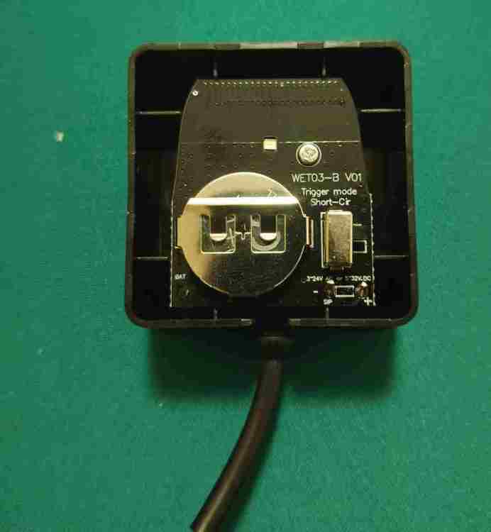

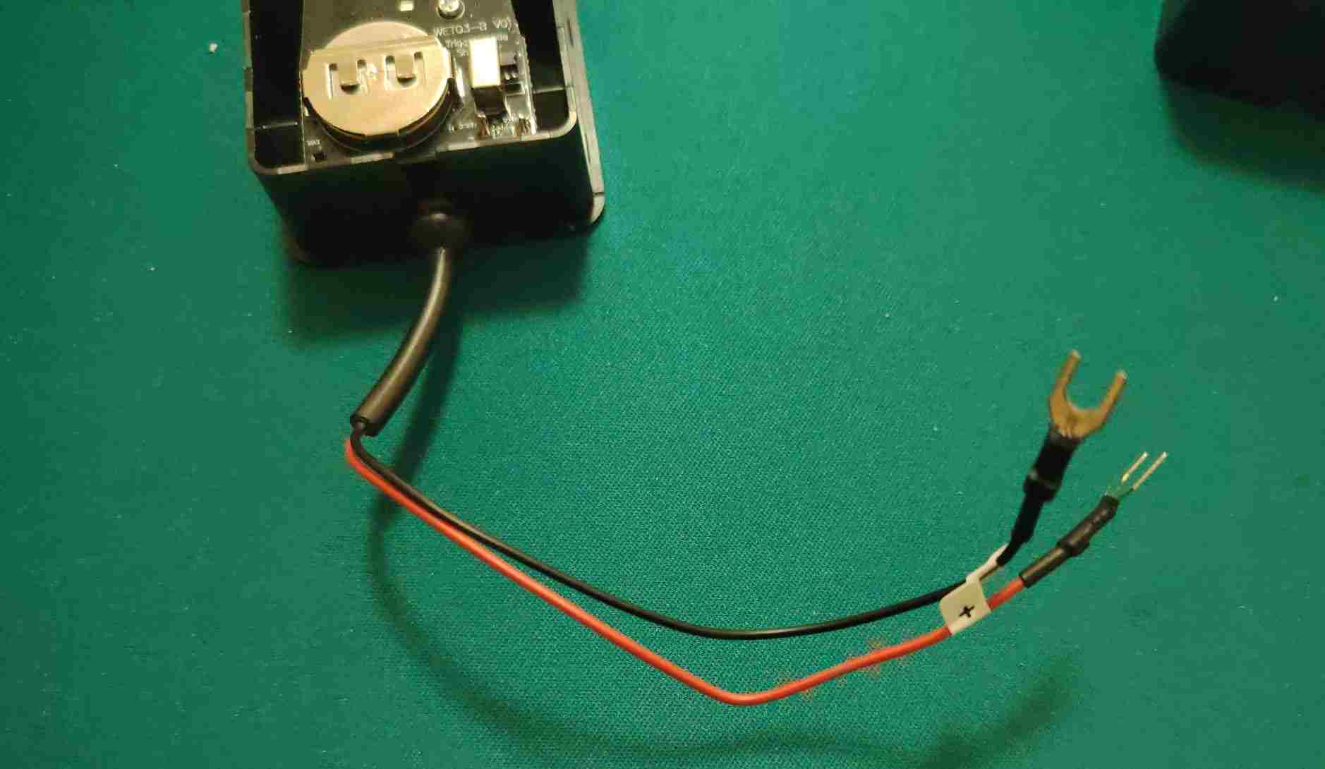

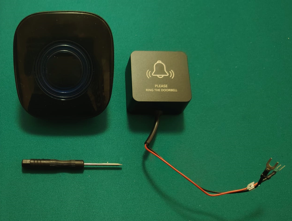

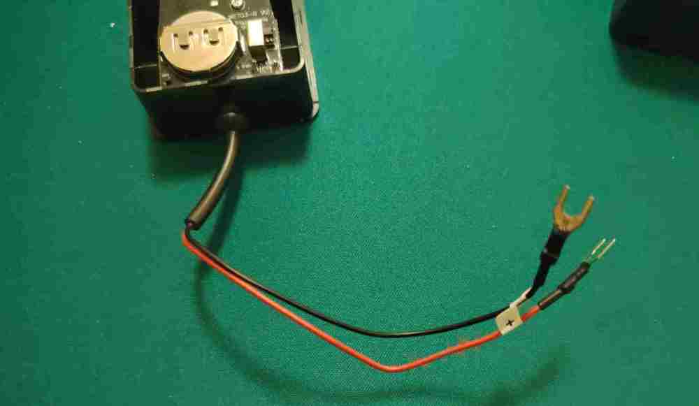

Lavatrice hoover,mod.DXOA437AHC4/1-11 NON CENTRIFUGA
borgo77 ha risposto a claudio inve alla discussione in Lavatrici - Asciugabiancheria
ammortizzatori andati -
Cancello a due ante con scheda Fadini Elpro9, un'anta si apre/chiude lentamente
jacoscar ha risposto a jacoscar alla discussione in Cancelli elettrici
Ho provato a fermare le ante per vedere se fanno la stessa forza. A me sembra la stessa, l'unica differenza è che il motore "difettoso" per i primi 1-2 secondi non oppone nessuna resistenza, posso fermarlo con un dito, poi la forza torna ad essere normale (comparabile a quello buono). Nel momento in cui non oppone resistenza, si vede la base del cancello traslare (si vede anche nel video qua sotto). Il motore difettoso fa più rumore. Motore difettoso (si apre per ultimo e si chiude per primo) Motore buono (si apre per primo e si chiude per ultimo) -
caldaia a condensazione in interno
Alessio Menditto ha risposto a pescia alla discussione in Impianti Riscaldamento
Sì ma non è che lo dico io, lo dice la Fisica…se il tuo scopo è aumentare la resa, l’unica cosa è che l’aria sia più ricca di ossigeno, e l’aria fredda ne contiene di più che quella calda, tutto qui. -
Portatile Asus X541U bloccato su logo iniziale
Leone2285 ha risposto a Leone2285 alla discussione in Asus
Non ho mai navigato nel BIOS ma il sistema sembra riconoscere tutto l'hardware. Il sistema è Windows, appena torno a casa vedo se riesco ad avviarlo in modalità provvisoria. -
Pinuccio89 ha aderito alla comunità
Elettrificatore per recinti Elpa con strano comportamentoo
Il signor Murphy con me è di casa. 😂 Ciao NovellinoXX e grazie anche a te. Penso ti riferisca al transistor di cui parlava Livio ossia il BD137. Onestamente non ho controllato il suo guadagno. Tuttavia in casa tengo dei BD139 nuovi. Sostituendolo potrei risolvere? -
Cancello a due ante con scheda Fadini Elpro9, un'anta si apre/chiude lentamente
simuffa ha risposto a jacoscar alla discussione in Cancelli elettrici
Si il tempo è più lungo per essere sicuri che in ogni condizione arrivi a destinazione. Siamo andati subito sui condensatori perché è quasi sempre la causa, ma abbiamo curato il paziente senza visitarlo 😅. Con gli attuatori elettroidraulici i condensatori non sono così importanti come per gli altri modelli meccanici. Se tieni il cancello mentre si apre oppone molta resistenza oppure si ferma senza difficoltà? -
Fase-neutro e fase-terra tensioni differenti a favore della terra?
kym ha risposto a kym alla discussione in Altro su impianti elettrici civili
Uno strumento da 5000 e più euro, Metrel Mi3155E Le prove le ho fatte bene lo strumento è a prova di errore. TN-C-S (PEN separato in box contatore in N e PE) con la terra che si connette alla mia terra TT da 2,3 oHm. Non lo sono, uso una sola fase al momento. Stamattina, sempre con lo strumento e con voglia di dolori di testa sono andato nel box in strada, ho staccato i miei fili (tutti) ed ho testato diretto alla presa del distributore. Ricordo che in arrivo ho il cd. PEN che viene poi diviso in due: N e PE. N (o PE) con: L1 228V (quella che sto usando) L2 214V L3 245V La stessa misura, se connetto anche la mia terra (solo assieme dispersori non l'impianto) al PE la tensione su L1 schizza a 243V le altre due variano di 1-2 V sempre in più. Poi ho misurato, sempre li al "palo" la tensione tra PE & N e terra TT (la mia) ed esce 13,7V senza nulla collegato, solo il tester. Ergo, nel loro neutro "pulito" ho quasi 14V e quando collego i miei carichi arrivo a 16V. Quando è venuto il mio amico a riprendersi il tester mi ha detto che mi manda i pdf delle misurazioni che ho fatto e che devo chiamare la distribuzione perchè qualcosa non va. Mi viene da urlare 🤬 che sta succedendo con sta linea? Io credo che mi stacco dalla loro terra, proteggerò al meglio il mio impianto da mancanza del neutro e rafforzerò il collegamento fisico ai dispersori della mia terra, magari ne aggiungo 2/3 per arrivare da 2,3 intorno a 0 oHm e basta, non c'è affidabilità in niente. -
Cancello a due ante con scheda Fadini Elpro9, un'anta si apre/chiude lentamente
jacoscar ha risposto a jacoscar alla discussione in Cancelli elettrici
Non ti preoccupare, ho detto a mio padre di chiamare l’assistenza perché a me i condensatori sembravano ‘buoni’ anche se qualcuno poi ha detto che potrebbero essere andati lo stesso. Ad ogni modo, l’assistenza ha cambiato l’olio del motore (credo) perché sembrava che fosse entrata acqua a giudicare dal livello troppo alto, ma non sembravano sicuri. Il motore lento fa più rumore rispetto all’altro (che è stato cambiato qualche anno fa) e lo vedo anche muoversi quando ‘ingrana’. Continua anche a fare rumore dopo essere arrivato a fine corsa, è normale? -
aggiungere un campanello wireless al videocitofono winflat 1202-D002A
biggio78 ha risposto a biggio78 alla discussione in Citofoni, videocitofoni e intercomunicanti
Queste sono le foto del trasmettitore (alimentato con batteria cr2032) e del ricevitore (che si alimenta tramite corrente) Grazie per l'aiuto -
Fase-neutro e fase-terra tensioni differenti a favore della terra?
piergius ha risposto a kym alla discussione in Altro su impianti elettrici civili
P.S. : Per l' utilizzo presso il Quadro elettrico ci si avvale di un accessorio formato da una Presa Shucko e relativo Cavo 3G1,5 terminando i 3 capi con Cleqee P3005 Stackable Safe 4mm Banana Plug Solder/Assembly High Quality Welding-free Connector for Multimeter più gli Adattatori magnetici 2PCS/3PCS/5PC Magnetic Test Probe, Back Probe, Suitable For Quick Linking Of Digital Multimeters - Ciao ! -
Sostituzione vecchia caldaia a gas
Dominioni ha risposto a Dominioni alla discussione in Impianti Riscaldamento
Oggi sono venuti i tecnici per il preventivo, mi faranno sapere Mi hanno proposto come caldaia la marca Ariston. Che dite è buona o devo insistere per un'altra, tipo Vailant eccetera? Grazie - Oggi
Consiglio modello/marca caldaia condensazione
giorgio17 ha risposto a angierada alla discussione in Impianti Riscaldamento
Spiegami la complicazione delle pompe di calore -
caldaia a condensazione in interno
pescia ha risposto a pescia alla discussione in Impianti Riscaldamento
grazie Alessio quindi mi stai dicendo che sbaglio in pieno? Farei meglio a ripristinare il tubo originale che prende aria dall'esterno che così il rendimento è maggiore? -
Feding ha aderito alla comunità
Fase-neutro e fase-terra tensioni differenti a favore della terra?
Livio Orsini ha risposto a kym alla discussione in Altro su impianti elettrici civili
Se il neutro è collegato alla terra de suo impianto, e trova tutta quella differenza, c'è una sola spiegazione: ilm collegamento tra neutro e terra è... una ciofeca immonda! -
Cancello a due ante con scheda Fadini Elpro9, un'anta si apre/chiude lentamente
simuffa ha risposto a jacoscar alla discussione in Cancelli elettrici
Scusami, io ho dato per scontato che queste prove le facessi tu a costo zero, non volevo farti spendere soldi inutilmente. Che tipo di attuatori interrati hai? Riesci a fare un video di entrambi per sentire se ci sono rumori differenti? -
Cancello a due ante con scheda Fadini Elpro9, un'anta si apre/chiude lentamente
Livio Orsini ha risposto a jacoscar alla discussione in Cancelli elettrici
Probabilmente è un problema meccanico, allora; potrebbe essere che i cuscinetti di quell'anta siano rovinati, quindi aumenta l'attrito specialmente al mattino quando la temperatura è bassa. Ma il tecnico che ha effettuato l'intervento non si è preoccupato di verificare? -
Jonathan Mammini ha aderito alla comunità
vvnuvola ha aderito alla comunità
Sostituzione faretti GU5.3 con GU10, chiedo consigli tecnici e pratici
kym ha risposto a Honig alla discussione in Illuminazione interni
Non quelli di tutti gli interventi. Ma in ogni caso, e lo dice un utente a pagina 3, l'eventuale bruciatura delle lampade dipende dalla qualità del loro ponte diodi e dalla specifica di essere o meno dimmerabili che richiedono per forza il ponte diodi migliore, e dice che lo slim50 del primo post è elettronico pur essendo pesante. Direi una cosa: le variabili sono molte e siamo pieni di trasformatori e lampade spazzatura, a me va tutto perchè a logica deve andare, a te si brucia una lampadina perchè una delle due parti non è di qualità e da qui l'incompatibilità e la confusione che si genera. Un alimentatore DC switching è più facile da gestire ovviamente, un AC nel passaggio a led richiede che la lampada abbia componenti validi (il raddrizzatore etc.). Io ho visto innumerevoli casi dove da trasformatori elettronici, che hanno fatto quasi sparire già nel 2000 i trasformatori elettromeccanici, usati per alogene fino al cambio lampade con LED (valide e retrofittabili) l'unico problema era la soglia minima di carico che se non soddisfatta o faceva lampeggiare tutto o lasciava tutto spento. Poi che ci siano lampade di dubbia qualità che lampeggiano con elettronici o lampade valide che lampeggino con elettronici di dubbia qualità le combinazioni sono infinite. Io ho dato esempio di un trasformatore elettronico Osram che viene indicato per alogene e led e di lampade sempre Osram che funzionano anche con tutti i trasformatori pregressi. -
fisica ha iniziato a seguire Lavatrice hoover,mod.DXOA437AHC4/1-11 NON CENTRIFUGA
Lavatrice hoover,mod.DXOA437AHC4/1-11 NON CENTRIFUGA
fisica ha risposto a claudio inve alla discussione in Lavatrici - Asciugabiancheria
Raccontata così sembrerebbe che ci sia "poca potenza" sul motore. Non essendoci raccontati sintomi di vibrazione o comportamenti strani tipo strappi o altro, sintomi talvolta di fase mal funzionante, io darei un occhio alla parte di alimentazione alta tensione, condensatore di livellamento in primis. Così, come idea -
piergius ha iniziato a seguire Fase-neutro e fase-terra tensioni differenti a favore della terra?
Fase-neutro e fase-terra tensioni differenti a favore della terra?
piergius ha risposto a kym alla discussione in Altro su impianti elettrici civili
Le Misure effettuate non sono esaustive ; vanno ripetute anche rispetto d una Terra Voltmetrica ottenibile infiggendo nel terremo un elettrodo metallico ( o un grosso Giravite o Scalpello ) lontano da strutture metalliche . - .. Tensione tra ciascuna Fase e Neutro compresa tra 207 e 253V . I 16V Neutro - Terra è la Caduta di Tensione causata dalla Corrente circolante in quel momento sul filo Neutro della Rete di Distribuzione . Deve essere inferiore a 25V . Sarebbe di valore nullo qualora gli Assorbimenti totali sulle 3 Fasi fossero uguali tra loro e con pari Cosfi . - Se non devi certificare uno Stabilimento Industriale o un intero Condominio, ma, come prescrivono le Norme più recenti, devi misurare anche la Resistenza di terra delle Prese, il seguente fa entrambi i Test : KPS FASTCHECK3010 | Tester Multifunzione Tascabile | Prova Prese | Tester Differenziali RCD | ZLoop impedenza | Armoniche e THD% | Compatibile con APP KPS FastCheck - [ Nel caso in zona vi fosse ancora la Distribuzione Trifase 220V è preferibile la versione Italiana : UNIKS - RAPID PRO, Tester per la Misura di Resistenza di Terra, Verificatore Differenziali RCD e Prova Prese, Tester Elettricista Tascabile Made in Italy, Test per Tempo D’intervento Differenziale ( da solo o abbinato alla Pinza per Dispersioni CL2 ).] - Buona giornata ! -
Lavatrice hoover,mod.DXOA437AHC4/1-11 NON CENTRIFUGA
UABC80 ha risposto a claudio inve alla discussione in Lavatrici - Asciugabiancheria
Domanda stupida: la macchina è installata perfettamente in bolla? Gli ammortizzatori frenano bene? -
Portatile Asus X541U bloccato su logo iniziale
Marco Fornaciari ha risposto a Leone2285 alla discussione in Asus
A parte il video, la domanda sorge spontanea, sai navigare nei BIOS? Dal Bios la prima cosa da verificare è se sono riconosciuti il disco e la Ram, se non sono riconosciuti il sistema operativo non partirà mai. In alcuni bios potrebbe esserci anche qualcosa per fare un test di base al disco per verificare se è danneggiato. Se il sistema operativo è windows all'accensione puoi premere e tenere premuto il tasto F8, dovrebbe avviarsi la modalità provvisoria, se non accade c'è un problema hardware, pertanto ti conviene andare in un centro di assistenza. Se hai un disco vergine a portata di mano potresti anche provare a sostituirlo, il PC dovrebbe chiederti l'installazione del sistema operativo, in questo caso è meglio avere i dischi di installazione originali, almeno quelli contenenti i driver di macchina. -
Cancello a due ante con scheda Fadini Elpro9, un'anta si apre/chiude lentamente
jacoscar ha risposto a jacoscar alla discussione in Cancelli elettrici
L’assistenza ha cambiato entrambi i condensatori ieri, ma il problema sussiste, soprattutto la mattina. -
Grazie Roberto, in realtà ci sono sicuramente sul cancello, ma io sul banco non le ho... ma vedo che su questa centralina sono sul BUS.. io ero rimasto alle fotocellule analogiche infatti mi domandavo come mai non ci fossero fra i connettori, poi mi sono detto magari le mettono in serie allo stop... MEA CULPA... pensavo più ci fosse un controllo assorbimento dei motori sulla centrale, che mi dava l'errore.. Avrei dovuto leggere il manuale.. Allora modifichiamo la domanda.... c'è un modo semplice senza sprogrammare la centralina per testarla sul banco senza fotocellule ?
Aiuto.. citofono urmet 1130 / 16 ( in sostituzione vecchio 1130/12
bucefalo_rome ha risposto a bucefalo_rome alla discussione in Citofoni, videocitofoni e intercomunicanti
comunque nel frattempo ho controllato con il tester : se metto i puntali su 6 e 9 sia con la cornetta giu che con la cornetta su mi da 3,64v se metto i puntatli su 6 e 10 senza citofonare mi da 0V se citofono mi da 0.19v ( di tester / check non ci capisco nulla .. impostato su 20v~ .. suggerito da chatgpt quindi prendo tutto col FORSE ) il pulsante che apre il portone giù funziona ( magari questo serve come info in generale ) -
Fase-neutro e fase-terra tensioni differenti a favore della terra?
Marco Fornaciari ha risposto a kym alla discussione in Altro su impianti elettrici civili
Vi state tutti dimenticando, o non avete letto bene, che al nostro interlocutore il fornitore ha imposto una terra inferiore a 4 Ohm e di collegargli anche il neutro che gli forniscono. Quindi a casa sua la tensione tra terra e neutro deve essere zero o qualche centesimo in più dovuto più cha altro a giunzioni imperfette.; ho anche dubbi che si tratti di tensioni indotte, se così fosse significa impianto realizzato peggio di "basta che arrivi corrente" con cablaggi assurdi di difficile immaginazione. Di fatto in quella BT ci si trova nelle stesse condizioni di avere una cabina MT propria. Se non si focalizza il contesto non se ne esce. Poi ribadisco, quelle misure bisogna saperle fare, poi se si usa strumentazione specifica è indispensabile saperla usare alla perfezione. Non per nulla gli ho chiesto di specificare cos'è il Metel che sta usando: in rete non risulta nessuno strumento con quel nome o/e marchio (per Metel esce solo il listino generale dei produttori di materiale elettrico).
