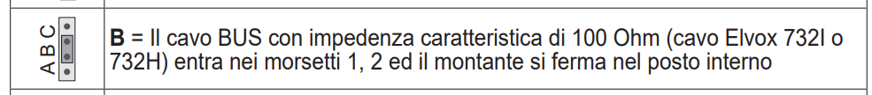

Sostituzione Urmet artico 1705
Roberto Garoscio ha risposto a robertoelverdadero alla discussione in Citofoni, videocitofoni e intercomunicanti
Se hai due monitor collegati alla stessa chiamata, devono essere per forza collegati in serie i 2 fili del VOP(VPU versoVPI), mentre i 2 fili del Line sono collegati in parallelo, puoi provare a scollegare il secondo monitor e alternare i due monitor sulla prima staffa collegata per capire se il video è l’audio funziona almeno su uno. Bibus con video utilizza 4 fili, solo audio con 2. -
da citofono standard a video citofono Marca Elvox
sugar57 ha risposto a sugar57 alla discussione in Citofoni, videocitofoni e intercomunicanti
in base al manuale e pagina 4 che mi hai linkato si evince che l'I.A. mi ha scritto una minchiata è io ho il Jumper in posizione che equivale a B -
Livio Migliaresi ha iniziato a seguire Ciao , sono un nuovo utente 😁
Ciao , sono un nuovo utente 😁
Livio Migliaresi ha risposto a luigi69 alla discussione in Presentazione nuovi utenti, saluti e ringraziamenti
Benvenuto!! -
Ciao , sono un nuovo utente 😁
luigi69 ha inserito una discussione in Presentazione nuovi utenti, saluti e ringraziamenti
Un caro saluto a voi Non sono un nuovo utente, sono solo stato un po ' assente....in un film , ricordo che il protagonista diceva : cosa hai fatto negli ultimi anni ? Sono andato a letto presto . Io non sono andato a letto presto...la salute non ha remoto dalla mia parte , adesso riprovo ! -
da citofono standard a video citofono Marca Elvox
sugar57 ha risposto a sugar57 alla discussione in Citofoni, videocitofoni e intercomunicanti
Attraverso camera tubi metano
Marco Fornaciari ha risposto a sertor185 alla discussione in Impianti Gas
Per modificare la posa devi chiedere a un tecnico/idraulico abilitato che valuta dopo un sopralluogo. Devi solo stare attento di passare in tue proprietà esclusive oppure crare una servitù di passaggio: servitù che è meglio evitare. -
Rudy69 ha iniziato a seguire Rilevatore gas metano
Lavatrice LG
Stefano Dalmo ha risposto a daniele gorlin alla discussione in Lavatrici - Asciugabiancheria
Vai sul web e digita test sensore di Hall LG . C'è un video che ti descrive tutto . -
da citofono standard a video citofono Marca Elvox
sugar57 ha risposto a sugar57 alla discussione in Citofoni, videocitofoni e intercomunicanti
ciao Roby73 e grazie anche per quanto concerne la voce jumper il tecnico mi ha detto di non fare nulla perchè gliene avevo parlato delle posizioni A B C comunque quando ho smontato il citofono avevo notato il jumperino (tipo mother board) e lo avevo tolto e ho visto che ci sono 4 piedini e il jumper sopra i 2 centrali che a quanto pare dovrebbe essere tipo un entra e esci (lameno così mi dice l' I.A. ma ci vado con i piedi di piombo) ma ripeto il tecnico mi ha detto di non toccare nulla ti allego screen shot di quanto chiesto Posizione centrale del jumper A B C il cavo è un cavo in guaina blù con 2 cavi uno rosso e uno nero (vedi foto citofono intero) - Oggi
da citofono standard a video citofono Marca Elvox
ROBY 73 ha risposto a sugar57 alla discussione in Citofoni, videocitofoni e intercomunicanti
Ciao sugar57, Ti sembrerà anche strano, eppure è proprio così, basta che tu legga un po' tutto il manuale del 7558 e in particolare a pag. 7: https://www.vimar.com/irj/go/km/docs/z_catalogo/DOCUMENT/49401463C0_01_7558_M1619.108678.pdf Eventualmente l'unico accorgimento che devi verificare è la TABELLA SWITCH per la tipologia del cavo che hai, se originale VIMAR twistato a due fili, o altro tipo Nel citofono 40540 c'è un jumper da spostare ABC, vedi pag. 4: https://www.vimar.com/irj/go/km/docs/z_catalogo/DOCUMENT/49401591A0_05_40542_40540.109933.pdf mentre nel videocitofono 7558 ci sono due dipswitch, sempre come da pag. 4. Se vuoi posta una foto del cavo e dell'impostazione del jumper attuale, perché in caso di apparecchio solo audio non ci sono problemi, mentre per il videocitofono ci potrebbero essere dei "buchi" di dati durante il collegamento interno / esterno. Facci sapere i risultati -
Elvox 838 e Urmet 1130/16
ROBY 73 ha risposto a Freddydomina88 alla discussione in Citofoni, videocitofoni e intercomunicanti
Ottimo, l'importante è questo!!! Ciao prego -
Controlla che ci siano anche i conduttori per comandare la valvola generale, altrimenti avrai solo un fastidioso rumore quando l'apparecchio rileva la presenza del gas. Non ho installato molti rilevatori per gas, ma non sono convinto che i comuni rilevatori abbiano tutti quella funzione. Un sensore del gas dura, generalmente, 5 anni dalla messa in funzione.
LG problema led alimentatore EAX64427101(1.4)
3kek1 ha risposto a smoking_bianco alla discussione in LG - Goldstar
Io lascierei stare i colori delle resistenze, sono delle resistenze con colori fasulli, gia viste in passato, messe per depistare la riparazione, oramai l' elettronica di consumo ha assunto delle tinte da delinquenza legalizzata, il problema risiede quasi sicuramente nelle barre led che hanno le saldature vecchie, se sei interessato nelle indagini forensi o nel maltrattamento degli organi riproduttivi ovali potresti provare a risaldare led per led con una piastra scaldante e vedi che dopo funziona tutto, questa è la mia previsione, quindi funziona dei secondi finche non scalda la barra, poi si abbassa la corrente ed interviene la protezione -
Lavatrice LG
daniele gorlin ha risposto a daniele gorlin alla discussione in Lavatrici - Asciugabiancheria
Ringrazio sei sempre presente proverò riinviare scheda.buona serata -
LG problema led alimentatore EAX64427101(1.4)
Leone2285 ha risposto a smoking_bianco alla discussione in LG - Goldstar
Difatti lo dicevo solo per il fatto che a sbagliarmi sia stato io. Tu avevi solo un dubbio che può essere lecito. 👍 -
LG problema led alimentatore EAX64427101(1.4)
smoking_bianco ha risposto a smoking_bianco alla discussione in LG - Goldstar
nessuno dice che lui sbaglia anzi....chiedevo proprio un parere....comunque grazie....vedrò cosa fare...thanks a tutti -
Secondo te posso togliere il rame a vista è andare nella cantinella seguendo ovviamente le disposizioni di legge, attraversando anche la cantinella per andare nel corridoio
Attraverso camera tubi metano
Marco Fornaciari ha risposto a sertor185 alla discussione in Impianti Gas
Se la posa è stata eseguita come da norma UNI 7129 e c'è regolare DiCo, è tutto in regola. La norma riguarda ogni tipo di posa. Che poi la posa a vista sia brutta da vedere è un discorso diverso. -
messimo ha iniziato a seguire Rilevatore gas metano
Ciao a tutti. L eletricista, durante la ristrutturazione, ha predisposto la presa elettrica a 30 cm dal soffitto in lavanderia dove c è la caldaia. A questo punto vorrei installare il sensore di rilevamento metano. Mi hanno proposto un modello della orbis, con o senza valvola. Ma non ha la possibilità di mandare notifiche al cellulare, e costicchia sui 130 euro. Poi su internet ho trovato un modello della shelly che si collega in WiFi. Però non ha la valvola di chiusura e non so la durata in termini di anni del funzionamento. L orbis mi sembra 5 anni. Avete consigli da darmi, su qualche modello..... Grazie
LG problema led alimentatore EAX64427101(1.4)
Leone2285 ha risposto a smoking_bianco alla discussione in LG - Goldstar
Scusami ma il piccolo valore mi ha fatto dire quanto sopra. Comunque anche le induttanze hanno il codice colore. Mi sa tanto che la banda oro indica la virgola. Quindi come diceva Dumah sono corrette. Mi sembrava strano che lui sbagliasse. -
Elvox 838 e Urmet 1130/16
Freddydomina88 ha risposto a Freddydomina88 alla discussione in Citofoni, videocitofoni e intercomunicanti
Roby FUNZIONA!!! Purtroppo anche oggi per la fretta ho dimenticato la foto🤦🏽. Però ho collegato come mi hai detto, staccando i fili del ronzatore e mettendo il rosso e ritorno del mio pulsante. Ci tengo a ringraziarti per la disponibilità e pazienza... Grazie -
tv lg43lh510v solo audio
Riccardo Ottaviucci ha risposto a ENRICO 1051 alla discussione in LG - Goldstar
se non c'è retroilluminazione c'è qualche barra led guasta o l'alimentatore delle strisce guasto. Verifica se all'accensione arriva tensione anche momentanea sulle strisce. Se arriva devi spannellare e cambiarle -
LG problema led alimentatore EAX64427101(1.4)
smoking_bianco ha risposto a smoking_bianco alla discussione in LG - Goldstar
sono resistenze...mai viste induttanze con i colori...comunque nella scheda sono segnate come Rxxx....sono resistenze -
Vecchio TV plasma JQ non si connette al nuovo decoder tramite hdmi
wpim10 ha risposto a wpim10 alla discussione in Altre marche TV
Aggiornamento: il problema dovrebbe essere legato alla protezione hdcp 2.2 successiva alla 1.4. Evidentemente lo splitter che ho usato non era idoneo a questo. In effetti non e' facile trovare uno splitter HDMI bypass hdcp 2.2. che funzioni davvero . Su Amazon uno l' ho comprato ma non ha funzionato. -
LG problema led alimentatore EAX64427101(1.4)
Leone2285 ha risposto a smoking_bianco alla discussione in LG - Goldstar
Quelle saranno delle induttanze segnate sulla scheda con la lettera L. -
LG problema led alimentatore EAX64427101(1.4)
smoking_bianco ha risposto a smoking_bianco alla discussione in LG - Goldstar
non e il fatto della discrepanza tra le resistenze....ma non trovo somiglianza tra i valori dell'lcr e i colori delle resistenze....
