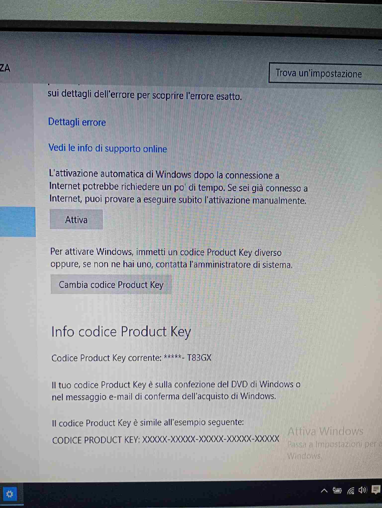

Come dicevo,dopo essere ritornato nell'appartamento dove è montato il suddetto termostato,ho controllato la presenza di tensione sui due fili che giungono alla basetta del CR100. Ci sono circa 14 volt in continu e ,non ricordo dove,leggendo si parla anche di poterli collegare ,lato caldaia ,senza dover rispettare una polarità. Infatti sul circuito stampato del CR100 c'è subito all'ingresso una sorta di ponte raddrizzatore che permette di collegare i fili come uno vuole . Detto questo ,dato che il CR100 continuava a non illuminarsi e considerato l'uso sporadico se non addirittura mai,ho bypassato il tutto collegando il buon vecchio termostato on/off da 10 euro sui morsetti specifici della scheda caldaia. Caso chiuso Grazie a chi ha collaborato
Avevi ragione non ho corrente sullo spinotto ..... rimontata controllato il tutto ma fà uguale,,,, secondo me è il cablaggio dei fili sullo sportello.... non sò che altro può essere vi informo... Grazie David PS altre alternative?😝😝
hp deskjet 5150 non stampa dice documento in sospeso.
agoman ha risposto a agoman alla discussione in Stampanti, Scanner, Multifunzione
no me lo fa attivare dice che vuole una chiave pass questo codice e da acquistare? bo non capisco dai un occhiata. -
integralista ha aderito alla comunità
piergius ha iniziato a seguire problema collegamento tubo carico lavastoviglie electrolux
problema collegamento tubo carico lavastoviglie electrolux
piergius ha risposto a bionfa alla discussione in Lavastoviglie
Se vuoi "avvitare correttamente " , inizia a ruotare in senso Antiorario; quando senti il primo " clic" , è ora di girare in senso orario . - Buon pomeriggio ! -
Citofono Elvox 6200 - aiuto per malfunzionamento
Lenz ha risposto a Lenz alla discussione in Citofoni, videocitofoni e intercomunicanti
ciao ROBY 73 e grazie della risposta! non so nulla dell'impianto, quindi i tuoi dubbi potrebbero essere fondati. non so quale cornetta abbiano gli altri condomini, e neppure dove sia il quadro condominiale... provo a cercarlo e nel caso aggiungo informazioni -
Hai un ventaglio di soluzioni, ora la scelta su quale adottare è solo tua.
Curiosità su collegamento invertito di alcuni MTD
Netsurfer ha risposto a Netsurfer alla discussione in Quadri elettrici civili e terziario
Senti scusami giusto un breve OT... se però non ci sei apro un'altra discussione 😅 1) esiste una cosa che non costi un rene e che mi permetta di sostituire i sonoff con un qualcosa di unico? Perché così potrei utilizzarli altrove 2) ho già un Gewiss che si riarma da solo. Il piccolo "toroide" da collegare con un cavetto che arriva nella confezione funge da pinza amperometrica? Ovvero la fase in uscita dovrei farla passare in mezzo prima di proseguire? Grazie in anticipo ❤️ - Oggi
stefanoallavoro ha iniziato a seguire Came scheda ZBX74/78
Salve a tutti. Cancello a scorrimento con motore CAME e scheda ZBX74/78 che fa i capricci a dopo alcune prove decido di cambiare scheda. Metto scheda nuova che presenta un comportamento anomalo. Prima con la vecchia scheda che aveva interrutori tutti in OFF tranne 2F ON, e 1E, 2E, 8E e 9E ON il funzionamento era perfetto (corsa, poi rallentamento gli ultimi 50 cm sia in apertura che chiusura). Ora se uso questo settaggio sulla nuova scheda il cancello si muove rapidamente 2-3 volte di circa 10 cm facendo avanti ed indietro e poi si blocca. Se invece metto in metto in OFF 2F e metto in ON 3F disattivando quindi il lettore ottico (e lasciando gli interruttori 1E, 2E, 8E e 9E in ON) il cancello si apre e si chiude normalmente ma senza alcun rallentamento. Non capisco...
Problema su impianto condominiale Elvox Sound System
Kaneda ha risposto a Kaneda alla discussione in Citofoni, videocitofoni e intercomunicanti
Scusate, nel primo allegato dello schema la distribuzione dei condomini era incompleta, lo ri-allego corretto -
Accendere da remoto un notebook ASUS A551LN
BMichele ha risposto a robertosalemi alla discussione in Domotica e Building
Forse un po' tardi per rispondere, però magari qualcun altro troverà utile la risposta. Puoi attivare la modalità "Wake On LAN" sul PC che vuoi accendere e poi da un altro dispositivo sulla stessa rete (un server, uno smartphone che rimane sempre in rete, un router che abbia questa possibilità, .....) fai inviare il magic packet per accendere il PC. -
stefanoallavoro ha aderito alla comunità
A me interessava solo l'effetto a spirale che si vede nel video. Sicuramente col sistema che mi hai indicato avrei una gestione più variegata dei tempi di accensione. La mia intenzione originale era quella di accendere le lampadine in successione dal fondo alla cima una ad una fino ad accenderle tutte. Nel video sono accese a gruppi di più led creando un effetto simile. È come se la luce avvolgesse l'albero. Una volta accese non devono più spegnersi.
Come utilizzare tutti i 6,5 kw disponibili del contatore
Microchip1967 ha risposto a frog12 alla discussione in Progettazione impianti elettrici civili e terziario
Solo una precisazione: il progetto e' SEMPRE obbligatorio (art. 5 comma 1 DM37/2008). Cambia solo chi lo firma (responsabile tecnico sotto i limiti dimensionali, professionista iscritto all'albo sopra i limiti) -
Consiglio acquisto HOTPOINT HIC 3C41 CW vs BOSCH Serie 4 SMV46KX04E
hamen76 ha risposto a hamen76 alla discussione in Lavastoviglie
E vai a capire quale sono le rimarchiare. Alla fine mi conviene andare, prezzo permettendo, sulle due che ho segnalato, Bosch serie 4 o sulla Hotpoint? Bosch serie 2 cambia molto? -
Come utilizzare tutti i 6,5 kw disponibili del contatore
Microchip1967 ha risposto a frog12 alla discussione in Progettazione impianti elettrici civili e terziario
Da una parte hai ragione, dall'altra se metti un sezionatore ti incasini non poco nella certificazione del quadro perchè devi considerare la somma di tutti i valori nominali degli interruttori a valle (pensando di usare la 23-51) Piuttosto un MT da 50A, cosi' rimani all'interno dei parametri (devi comnuque fare il calcolo della sovratemeperatura) -
C'è questa vecchia discussione che può aiutare, ma bisognerebbe essere sicuri dei collegamenti dei fili sulla pulsantiera originale, quali vanno al motore e quali alla 230V. C'è anche da tenere in conto il fatto che rimuovere la pulsantiera originale sostituendola con una remota non è il massimo in termini di sicurezza su un sistema di sollevamento nato in quel modo.
Problema su impianto condominiale Elvox Sound System
Kaneda ha risposto a Kaneda alla discussione in Citofoni, videocitofoni e intercomunicanti
Henrich2291 ha aderito alla comunità
Livio Orsini ha iniziato a seguire Fwa wind
Se hai una connessione tipo 5g come la mia Viodafone, non puoi sostituire il modem perchè è specifico per quell'applicazione. Se vuoi estendere il raggio di coperture devi usare dei ripetitori.
Io ho una striscia che fa proprio quegli effetti, però è lineare e io l'avvolgo a spirale sull'albero. A me sembra non sia proprio quello che hai descritto nel primo messaggio, però posso aver capito male io.
Francy92 ha aderito alla comunità
Kaneda ha iniziato a seguire Problema su impianto condominiale Elvox Sound System
Problema su impianto condominiale Elvox Sound System
Kaneda ha inserito una discussione in Citofoni, videocitofoni e intercomunicanti
Buongiorno a tutti, è il mio primo post nel forum, anche se ho letto vari thread prima di decidermi a scrivere. Non sono un professionista del settore, ma sto cercando di capirmi per venire a capo di alcuni problemi che sto riscontrando nell'impianto del condominio dove vivo, in cui è installato un impianto videocitofono Elvox Sound System per 12 utenze, dostribuite su 4 piani. Per quello che ho potuto capire incrociando gli elementi dell'impianto che vedo installati ed il manuale tecnico elvox, l'impianto dovrebbe essere del tipo " VIDEOCITOFONO CON DUE O PIU’ POSTI ESTERNI VIDEO E COMMUTATORI ART. 6592", con cavo coassiale e segreto di conversazione. Veniamo al problema. L'impianto ha funzionato bene per circa 14 anni dalla costruzione del condominio (2008), ma con l'arrivo degli ultimi 4 condomini nel 2022 hanno cominicato ad arrivare problemi, dapprima con il video (che non arriva piu, lo schermo nemmeno si accende)e poi recentemente con l'audio (sentiamo l'esterno, ma dalle targhe non ci sentono). Abbiamo chiamato una ditta (diversa da quella che ha fatto l'impianto originale, che non esiste piu) che ha fatto del suo meglio per capire il problema, ma sostanzialmente siamo rimasti con due concetti: - potrebbe esserci un apparecchio non compatibile o non installato correttamente che crea problemi (non sono riusciti a visitare tutti gli appartamenti) - potrebbero esserci dei problemi all'impianto, ma sono difficili da rilevare e secondo loro non vale la pena (consigliano di cambiare tutto e passare al due fili) Prima di rassegnarci a spendere migliaia di euro per rifare sia impianti che apparecchi, tra condomini abbiamo concordato di provare a fare un ultimo controllo per scongiurare quantomeno il problema di compatibilità/installazione degli apparecchi in casa. L'impianto è grossomodo come rappresentato nell'allegato. I condomini che sono segnati in rosso sono quelli arrivati post 2022. Le domande che mi sono posto sono queste: - un "condomino recente" ha installato un videocitofono della serie giotto (probabilmente il 6351, dobbiamo verificarlo). E' possibile che crei problemi di compatibilità con l'impianto? - qualcuno dei condomini recenti ha installato solo il citofono senza la parte video; un cavo coassiale lasciato collegato al distributore ma scollegato in casa potrebbe creare problemi? - ho notato che negli schemi di Elvox viene richiesta una resistenza da 75 Ohm su ogni terminale del coassiale. Nel caso non sia installata è possibile che si causino i problemi di cui sopra? Immagino che nel nostro tipo di impianto, con distributori in ogni piano, serva metterla in ogni citofono conv ideo e anche in tutti gli attacchi non utilizzati del distributore. Grazie mille in anticipo per qualunque consiglio -
Roberto Garoscio ha iniziato a seguire Sostituzione Urmet 1130/2B con 1130/16
Sostituzione Urmet 1130/2B con 1130/16
Roberto Garoscio ha risposto a Pacc alla discussione in Citofoni, videocitofoni e intercomunicanti
È tutto giusto, la seconda porta ha un posto esterno dedicato? -
Buon pomeriggio a tutti,vado subito al mio problema,ho un montacarichi vecchiotto ma funziona alla grande, che utilizzo per salire delle sacche di pellet di tanto in tanto, la pulsantiera di salita e discesa si trova sulla carcassa un bel pò scomoda e difficile quando si va a premere il tasto desiderato,essendo sprovvisto di telecomando a cavo,ho deciso di acquistarne uno,così da poter facilitare il tutto allego foto, ha un contatto pulito e poi salita e discesa,ho allegato anche la centralina potete farmi capire i collegamenti per farlo funzionare?presumo contatto pulito fase,e poi salita e discesa che non riesco a individuare quali sono avendo anche il dubbio che cosi mi funzioni.Grazie
Consiglio acquisto HOTPOINT HIC 3C41 CW vs BOSCH Serie 4 SMV46KX04E
Ciccio 27 ha risposto a hamen76 alla discussione in Lavastoviglie
Occhio che adesso diverse Smeg sono Electrolux rimarchiate. -
Buongiorno, ho bisogno di avere un sensore apertura e chiusura collegato al cancello faac 740. Non sono interessato ad aprire a distanza. Sono propenso per lo shelly plus uni. Se sfruttassi il negativo WL della lampada lampada spia (non presente) all'ingresso IN dello shelly (-24V) ? Infine che impostazione dovrei selezionare, 00 o E4 (semaforo) ? Grazie in anticipo
Buonasera, vorrei sostituire il modem dato in dotazione con wind3 con un modem tenda a mio avviso più potente come wifi, ho chiaramente l'antenna esterna e se attacco il nuovo modem alla porta wan non si connette......che devo fare? grazie David
Come lavare i capi sportivi....
puma87 ha risposto a emerem alla discussione in Lavatrici - Asciugabiancheria
Non ho capito una cosa... Aggiungi il prelavaggio alla Hisense, ma dosi il detersivo in modo corretto? Non è che, per caso, metti il detersivo all'inizio e lei lo usa per il prelavaggio, rimanendone sprovvista per la fase di lavaggio? Comunque, io i capi sportivi li lavo subito dopo la palestra, facendo un lavaggio apposito e senza accumularli. Da quando uso l'antitraspirante strong, che non mi fa sudare sotto le braccia, posso pure eliminare il prelavaggio: uso detersivo in polvere per colorati addizionato a candeggina gentile.
