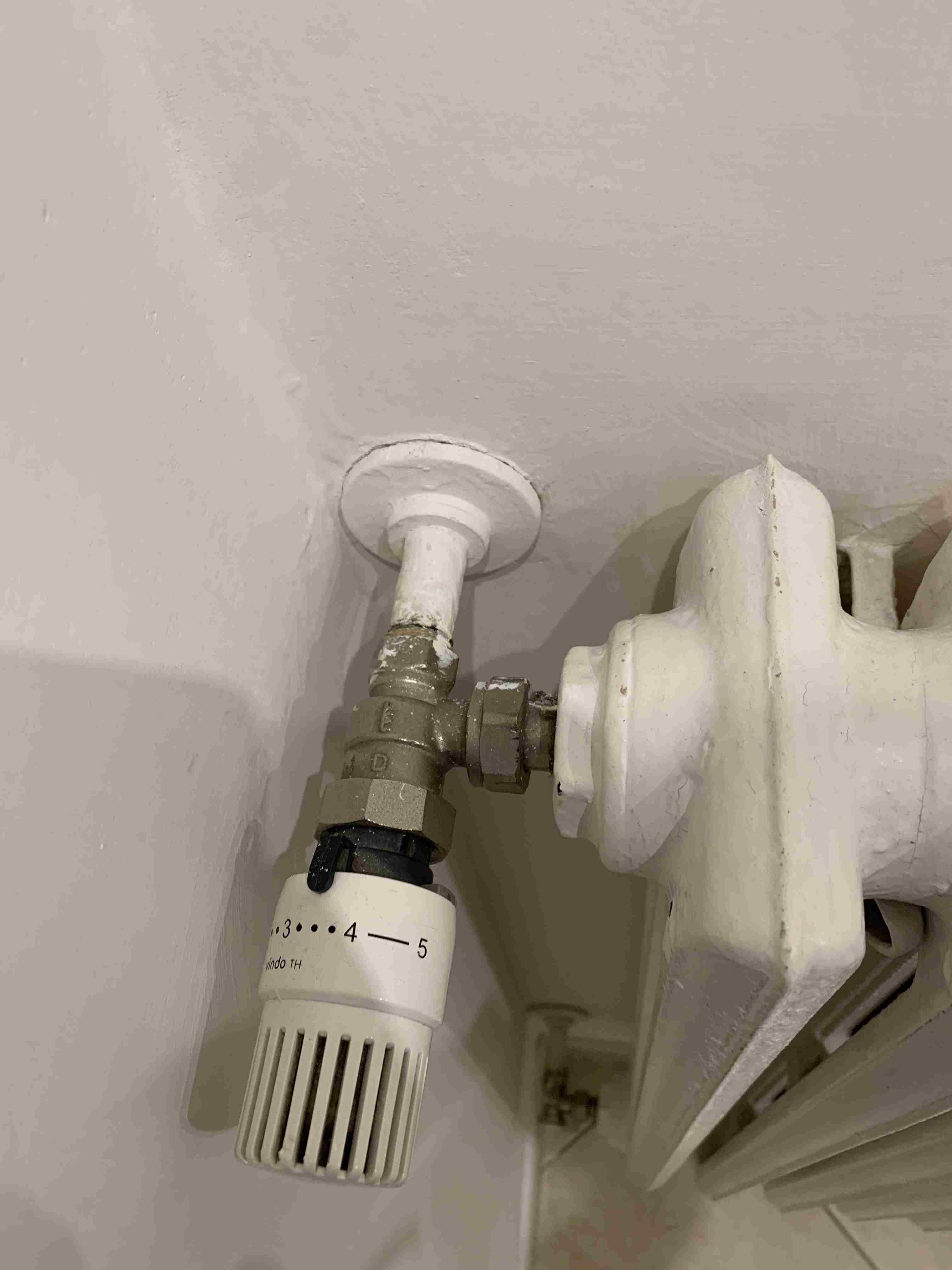

Ciccio 27 ha iniziato a seguire Ammorbidente? Si/No?
Ammorbidente? Si/No?
Ciccio 27 ha risposto a Ganimede77 alla discussione in Lavatrici - Asciugabiancheria
Non ho asciugatrice, ma mi pare necessario per neutralizzare i tensioattivi residui del detersivo. -
Nuova linea da centralino per piano induzione
danielino84 ha inserito una discussione in Installazione impianti elettrici civili e terziario
Buonasera a tutti. Una domanda a titolo informativo. Siccome il cliente sostituisce il piano cottura, poiché non conforme perché privo di valvola di sicurezza vuole installare il piano a induzione. La cucina è di una classica casa " vecchia " e purtroppo le prese sono tutte un entra/esci tra le varie scatolette ed è impossibile, a meno di canalina esterna tirare una nuova linea dedicata dal centralino. La mia domanda era questa...è proprio necessario avere una linea dedicata per il piano induzione o posso derivarmi ancora dalla presa esistente? Al centralino ho la linea cucina separata, prese di servizio, luci e caldaia. In cucina c'è attaccato una lavastoviglie, un forno, un frigor, un micro e la cappa... Altra cosa...una linea nel caso del 2,5 con magnetotermico da 16A potrebbe bastare? Mi pare che i piani a induzione hanno la possibilità di essere limitati giusto? Ultimissima domanda..se fosse un impianto nuovo con la possibilità di passare quello che si vuole, cosa sarebbe consigliato come protezione e sezione dei cavi? Grazie a tutti -
Dubbio su corretto funzionamento valvola termostatica
LorenzoI ha inserito una discussione in Impianti (Idraulica)
Buonasera, ho un dubbio riguardo il funzionamento della valvola termostatica di un mio termostato. il raccordo che vedete in foto, quindi l ingresso dell’acqua, nonostante la valvola sia chiusa (nella foto non era i funzione il calorifero) rimane caldo, il resto del termosifone però è tiepido a riprova che la valvola sta funzionando. è un comportamento normale o anomalo? Grazie ho già smontato e pulito il pistoncino della valvola -
Impianto elettrico nuovo e plafoniere led che rimangono leggermente accese
Maurizio Colombi ha risposto a supremoITA alla discussione in Progettazione impianti elettrici civili e terziario
Si, anche se partiranno le solite proposte di mettere un bipolare, di controllare se è interrotto il neutro, di mettere un condensatore, un deviatore con la terra... E altre proposte che, al momento, non mi vengono in mente, ma che lasciano tutte il tempo che trovano. -
Salve, il problema risiedeva sul lampeggiante, ho scollegato quello e ho risolto il problema, no il fusibile fa da protezione anche ad altri servizi. Grazie comunque.
Sostituzione vecchio BPT YC 300
ROBY 73 ha risposto a paoloserra alla discussione in Citofoni, videocitofoni e intercomunicanti
Ok, facci sapere i risultati - Oggi
Sostituzione urmet 1130/3D
ROBY 73 ha risposto a Urahara003 alla discussione in Citofoni, videocitofoni e intercomunicanti
Hai provato a girare i trimmer dei volumi? Mi sembra che siano entrambi al minimo, prova ad aumentare quello a destra "MIC" -
supremoITA ha iniziato a seguire Impianto elettrico nuovo e plafoniere led che rimangono leggermente accese
Impianto elettrico nuovo e plafoniere led che rimangono leggermente accese
supremoITA ha inserito una discussione in Progettazione impianti elettrici civili e terziario
Allura, è stato rifatto da 0 l’impianto elettrico, ma TUTTE le plafoniere led rimangono un pelo accese. Questo succede con i tre faretti led al bagno (in realtà 2, uno no lo fa) quella nella cabina armadio, quella nel rispostiglio e una nella seconda camera, TUTTE di marche diverse. Lo fa persino la lucina led dello specchio del bagno. Il problema non si presenta con le strip led, presumo perché è presente un trasformatore che fa da filtro. Non succede con le lampadine. Per chi ha fatto l’impianto il problema sono i led di scarsa qualità, e non ha soluzione se non, dopo miei vari smadonnamenti, quello di mettere un pulsante bipolare. Ora, non capisco/so se questa soluzione è la più semplice per lui perché non vuole sbattersi a capire esattamente da dove nasce il problema, oppure se è veramente l’unica alternativa (dice anche di aver provato con un condensatore ma la storia non cambia). Il problema nel pulsante bipolare, lato mio, è che abbiamo messo la vimar linea allineato, proprio perché non ci piaccioni i pulsanti in posizioni diverse, e se non ho capito male, il pulsante bipolare deve essere per forza basculante, quindi mandando a puxxane tutto il discorso di averli allineati. Devo abbozzare perché effettivamente non c’è altra soluzione? -
Buonasera, vorrei un aiuto per l'impianto di casa, vorrei sapere se installando una parabola con illuminatore dCSS posso dividere in questo modo con vari partitori sui cavi gia esistenti, poichè avrei difficoltà a passare altri cavi nel muro. Impianto DTT ho: Antenna Amplificatore Alimentatore 2 uscite ( Uscita 1 CAMERA1 - Uscita 2 CAMERA2 & CAMERA3) Ora dovrei mettere il primo partitore dCSS dove sta alimentatore e dividere a 2 uno per CAMERA 1 e altro che cade sulla seconda uscita. Poi nella cassetta di derivazione dove sta la divisione delle 2 camere ho gia un partitore che divide CAMERA2 & CAMERA3 In fine dietro i 2 tv di CAMERA2 & CAMERA3 dovrei mettere il partitore per dividere DTT & SAT. A finale nella CAMERA2 & CAMERA3 riesco a prendere i 2 segnali? Grazie mille per chi mi aiuterà. Allego uno schema che ho fatto per spiegare cosa vorrei fare. GRAZIE!
Ammorbidente? Si/No?
Diomede Corso ha risposto a Ganimede77 alla discussione in Lavatrici - Asciugabiancheria
un goccio ma non sempre, io ho asciugatrice ad evacuazione poi pertanto non ho problemi di residuo -
Danny64 ha aderito alla comunità
Blutarsky ha iniziato a seguire Zigbee o Shelly wifi?
Mi stavo orientando a utilizzare dei relè/dimmer bticino zigbee, per accendere e spegnere le luci con pulsantiere apposite bticino,poi un utente che li usa mi ha detto che se potesse tornare indietro, andrebbe di shelly WIFI. Consultando quà e là, molti sostengono che la domotica non dovrebbe affidarsi al wifi, tuttavia altri sostengono che dipende molto dall'impianto: un conto è avere un modem wifi del provider un conto è avere un router professionale e tanti access point che coprono l'abitazione. In quest'ultimo caso, i problemi legati all'airtime e al chattering dei dispotivi IoT fa il solletico ai ripetitori e al router. Tra l'altro io non credo di utilizzare più di 20 dispositivi Per contro, sembra che Zigbee possa essere un incubo laddove non c'è piena compatibilità, oppure se è necessario riaccoppiare i dispositivi al coordinatore, oppure quando i segnali del dispositivi a batteria non sono sufficientemente potenti, oppure se è complicato dare continuità alla rete mesh, laddove non si voglia cablare/coprire tutta la casa, operando a macchia di leopardo. Detto tutto ciò, voi come la vedete?
Stefano Dalmo ha iniziato a seguire lavastoviglie indesit dl 623 non scalda l'acqua ma ...
lavastoviglie indesit dl 623 non scalda l'acqua ma ...
Stefano Dalmo ha risposto a fonsi alla discussione in Lavastoviglie
Io ti consiglio di verificare se sulla scheda c’è un condensatore in poliestere da 1,5 uf , se lo stesso è della capacità descritta . E magari se questo fosse buono controllerei gli elettrolitici vicini -
Ammorbidente? Si/No?
borgo77 ha risposto a Ganimede77 alla discussione in Lavatrici - Asciugabiancheria
Usato, con parsimonia e ipoallergenico, sui tessuti sintetici per evitare le cariche elettrostatiche in asciugatrice e, ogni tanto sulle spugne per idratarle mai avuto problemi in quanto in lavatrice lavo sempre dai 70 gradi in su e le asciugatrici sono sempre perfette, sia quelle vecchie a resistenza che quelle a pdc -
Dimmer e luci led - consigli
Blutarsky ha risposto a Blutarsky alla discussione in Illuminazione a Led
Ho letto che molte lampadine scadenti danno problemi....... -
Potresti fare uno schema?
Collegare telefoni al impulsi a router
Pirpolinik ha risposto a Pirpolinik alla discussione in Telefonia Fissa - Fax
Chiedo scusa probabilmente mi sono spiegato male il router “TP-Link TL-MR6500v con ingresso telefonico” funziona con una schedina telefonica -
lavastoviglie indesit dl 623 non scalda l'acqua ma ...
fonsi ha inserito una discussione in Lavastoviglie
Buonasera a tutti della lavostiviglie in oggetto o cambiato la resistenza e testato il termostato con tester ed è ok, ma rimane il problema che il lavaggio avviene con acqua fredda. Per oviare il problema devo ad un certo punto del programma aprire lo sportello che interrompe momentaneamente il lavaggio, attendere qualche secondo, richiudere lo sportello e allora il lavaggio viene fatto con acqua calda e il programma termina regolarmente. Qualcuno mi aiuta a capire il problema? Grazie e Buona serata a tutti. -
Ciao, che rapporto avere con l'ammorbidente, lo usate? Fatto salvo il corretto dosaggio, avete avuto implicazioni o danni con la vostra macchina nel tempo? Non solo lavatrice ma anche asciugatrice (nel passato trovavo patina sul tamburo). Quali preferite? ...sono un po' a digiuno dell'argomento. Per molto tempo non l'ho usato, timore di ulteriori allergie ma ultimamente ne sto rivalutando i pregi, complice la provo di uno certificato senza nichel e con componenti tollerati. Quello provato, effettivamente lascia i tessuti più lisci, più comodi da stirare e forse anche con asciugatura più veloce. Bye.
Perdita Cestello Ignis kpiu (Phonola PNL6395)
Diomede Corso ha risposto a Ale_23 alla discussione in Lavatrici - Asciugabiancheria
Tolte le tre viti del cruscotto (dietro), premi tuttu e tre i tasti, e il cruscotto si toglie ruotandolo in avanti 1 togli il coperchietto rettangolare della manopola sollevando con un cacciavite dal lato del triangolino 2 c'è un dado da 7 (mi pare) siti, rondella, e sollevi la manopola Sotto hai le due viti che tengono il timer al telaio nero Quella del termostato è solo ad incastro Ti mando il cruscotto intero, devi solo scollegare i fili da sotto (motore, resistenza, pasticca termostato) E staccare nel criscotto lo spinotto quadrato lato sx sotto il condensatore -
Roberto Garoscio ha iniziato a seguire Videocitofono Urmet 1705 e base 954 e Sostituzione urmet 1130/3D
Sostituzione urmet 1130/3D
Roberto Garoscio ha risposto a Urahara003 alla discussione in Citofoni, videocitofoni e intercomunicanti
Allora i citofoni sono guasti. -
Lavatrice LG slim
Diomede Corso ha risposto a Marco Fornaciari alla discussione in Lavatrici - Asciugabiancheria
1 - se mettiamo in discussione i tecnici dell'assistenza autorizzata, che pur possono sbagliare, ma conoscono i prodotti le loro caratteristiche, funzioni e limiti allora l'argomento è fuori. 2 - non si possono paragonare le lavatrici di oggi a quelle del 1975 - e magari proprio io qualcosa ne so 3 - stiamo parlando di una lavatrice slim e non di un carroponte o di un apparecchio industriale CNC -
il led deve essere dimmerabile e il dimmer deve essere per led, non c'è altro da scoprire. io ho dimmerato una normale lampadina led 230V con un relè varialuce finder specifico e non ho problemi, però i dati tecnici devono essere rispettati, avevo provati una lampadina con un solo W in meno e non funzionava
Lavatrice LG slim
Ganimede77 ha risposto a Marco Fornaciari alla discussione in Lavatrici - Asciugabiancheria
Se insisti così non ne esci... quella macchina ha quelle prestazioni in consumi di acqua ed energia da targa con il carico normato del laboratorio. E' tutto legale. Non bisogna bersi tutto ma essere informati. Di quanti litri è questo cesto? Tanta esperienza e aspettattiva... da una LG? Ma ti prendevi una Miele ed una Asko 😆 -
Lavatrice LG slim
Ganimede77 ha risposto a Marco Fornaciari alla discussione in Lavatrici - Asciugabiancheria
Proprio no, nel tempo i produttori si sono adeguati ai cambiamenti, normative, necessità di ridurre i costi industriali e alla nuove abitudini... quando non condizionate. Anche i detersivi sono cambiati per norme, costi industriali e abitudini. -
Videocitofono Urmet 1705 e base 954
Roberto Garoscio ha risposto a max-2008 alla discussione in Citofoni, videocitofoni e intercomunicanti
Il monitor è intercambiabile su tutte le staffe 1705/… Se quello che prendi era su staffa 955(video 5 fili) avrà sicuramente il deviatore a slitta sito nel retro del monitor su A, dovrai spostarlo su B altrimenti non funziona sulla tua staffa 954(Bibus Vop). Per sostituirlo non servono conoscenze specifiche, fai come nella prova con il vicino.
