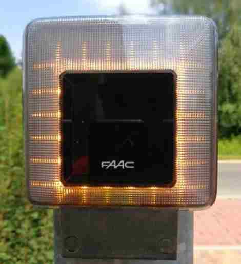

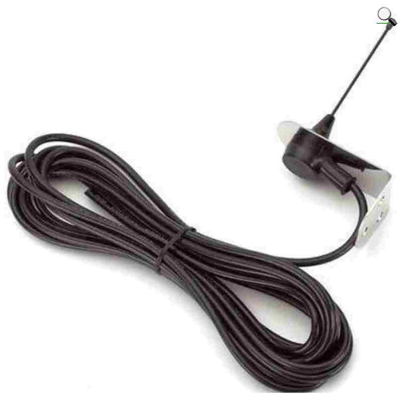

  1. Nell'ultima ora
  2. giugn76
    Antenna aggiuntiva scheda E034 Faac
    Ciao,hai montato anche il lampeggiante credo…..e spero Non so quale ci sia in dotazione nel kit,se dovesse esserci un lampeggiante faac xled hai la possibilità di “tirare” un cavo coassiale e hai già i morsetti dove collegarti. (Cavo di tipo RG58 massimo 5metri) Altrimenti hai a disposizione un’antenna esterna da acquistare FAAC 412003 per frequenza 433Mhz FAAC 412006 per frequenza 868Mhz Ps: puoi provare a stendere il cavetto rigido della scheda e “puntarlo” verso la strada. Il pallino giallo é solo un cappuccio
  3. La scorsa settimana ho montato uno sportello su una lavastoviglie che non aveva il foglio dima da applicare allo sportello ma solo il disegno che segnava la distanza a cui applicare i ganci da calcolare in base all'altezza finale che si vuole. Una volta prese queste misure in modo meticoloso e inserito i ganci ho fissato lo sportello alla lavastoviglie e bloccato con 4 morsetti. Col trapano e una piccola punta ho fatto l'invito alla vite forando per qualche millimetro. Infine ho stretto le viti e solo dopo ho allenato i morsetti dallo sportello. Gli sportelli in truciolato hanno il rivestimento molto duro quindi se non fai il piccolo preforo dovrai spingere con forza nella fase iniziale. Di conseguenza se lo sportello non è ben stretto dai morsetti tende a muoversi.
  4. Stefano Dalmo
    Frigo Lg Gtf744pzpzd non funzionante
    Se è in garanzia non fate nulla . La invalidate. fermatelo per 24 ore con le porte aperte , poi lo riaccendi e vedi come va . se non va , assistenza
  5. Oggi
  6.  borgo77
    Aiuto con lavatrice Hotpoint
    ciao le tovaglie antimacchia sono in policotone, quindi il vapore bollente abbinato ad una centrifuga alta e magari un carico elevato favoriscono le grinze meglio un programma lava/indossa o sintetici, anche a gradi ma con raffreddamento graduale dell'acqua di lavaggio e centrifuga delicata, 700/900 giri Tutti i capi scuri tendono a rilasciare colore, utilizza un detersivo senza sbiancanti, meglio se in polvere e cicli non troppo lunghi e possibilmente senza esagerare col carico Magari dicci che programmi hai usato, perchè spesso variano molto come intensità in base al marchio
  7. Ciccio 27
    Lavatrice Indesit Wa6
    Se non sono le spazzole consumate, conta quanti lampeggi fa uno dei due led prima di ogni pausa e vedi in cima all'elenco delle discussioni il codice di errore corrispondente. Lo troverai delle successive serie WIL, ma è lo stesso.
  8. Ciao a tutti, come richiesto nel post precedente che trattava la morte per vecchiaia della mia lavastovilgie bosch,vi lascio le mie prime impressioni sulla lavastoviglie Asko dfi 544b appena installata, dopo aver effettuato una decina di cicli con il programma "Universale". 1. Installazione e Montaggio L'installazione è stata decisamente più complicata rispetto alla mia precedente Bosch: Fissaggio pannello anta: Asko prevede l'uso di strisce di velcro adesivo senza dima per le forature. Questo rende il lavoro davvero complesso: una volta posizionata l'anta sul velcro, il peso tende a farla scivolare leggermente verso il basso e storgersi e ci vogliono mille tentativi per metterla in dima. Infatti alla fine l'ho montata leggermente storta. Fissaggio scocca: Una volta allineata la lavastoviglie alle altre basi a porta chiusa, per stringere le viti interne è necessario riaprire lo sportello. Poiché la molla di apertura è molto dura, a ogni apertura la macchina si sposta di quel tanto che basta per far perdere l'allineamento dei fori. Questi due aspetti purtroppo mi hanno portato ad installare la lavastoviglie non perfettamente allineata e per un paio di mm la porta in apertura striscia contro al cassettone montato affianco quando entrambi somo aperti. 2. Qualità Costruttiva e Gestione degli Spazi Solidità generale: La macchina appare decisamente solida sia all'interno che all'esterno. Ottime le cerniere della porta, fluide nel movimento. Primo e secondo cestello: C'è molto spazio in altezza tra il primo e il secondo cesto. Questo perché il cesto inferiore è posizionato più in basso rispetto alla vecchia Bosch, rendendo lo scarico delle stoviglie un pizzico più scomodo. Terzo cestello (posate/utensili): Lo spazio in altezza tra il secondo e il terzo cesto non basta per i piattini da frutta del mio servizio. Il terzo cesto ruba volume utile (da questo punto di vista avrei preferito la soluzione Smeg, totalmente rimovibile all'occorrenza). Oppure la possibilità di diminuire lo spazio tra il primo e il secondo cestello di qualche cm in più, magari con un sistema più comodo che non preveda di estrarre tutto il cestello come è adesso sulla serie logic. Difetto sulle rastrelliere: Nella parte bassa del secondo cesto, ai lati, manca un filo verticale di blocco per i piccoli contenitori e scodelline in vetro: i contenitori in vetro piccoli della Bormioli passano tranquillamente in mezzo ai due fili orizzontali e ne ho già rotti 2. Le mansoline in alto per le tazze sono un pò troppo corte e troppo distanti dal bordo, purtroppo non si riescono ad usare per appoggiare mestoli e cucchiai, oppure ciotoline più larghe di 5cm. 3. Prestazioni di Lavaggio e Asciugatura Lavaggio: Dopo qualche incertezza nei primi cicli, con il programma Universale lava bene. Nel terzo cesto alcuni mestoli restano sporchi sotto (prevedibile, visto che l'acqua arriva dall'alto), d'altro canto è fatto solo per le posate. Ma per quello non lo uso: trovo estremamente più veloce e comodo il cestello in basso. Asciugatura e Vapore: L'estrattore espelle l'aria calda e umida dalla parte inferiore della porta. Notando gocce di condensa sulla bocchetta e l'anta appena umida, ho abbassato l'uscita di circa 1 cm per proteggere il legno. Successivamente la porta si apre in automatico, ma secondo me lo fa troppo presto, quando c'è ancora molto vapore caldo dentro (peccato non si possa regolare il tempismo da menu). Rumorosità: A sensazione risulta più rumorosa della Bosch, nonostante quest'ultima avesse un valore in dB dichiarato superiore. Non si sente la pompa, ma il "picchiettio" dell'acqua che sbatte contro le lamiere. 4. Bug Firmware / Dubbi Assistenza Rumori a fine ciclo: Verso la fine del lavaggio la macchina emette 4 colpetti un po' fastidiosi nel silenzio della cucina; credo sia il dispenser del brillantante, ma non ne sono sicuro. Funzione anti-odore: Volevo attivare la funzione che aziona la ventola a intervalli regolari. Nel menu c'è, ma non compariva nella lista programmi. L'assistenza mi ha spiegato che la funzione rimane sempre attiva in background se abilitata da impostazioni (a differenza di quanto riportato sul manuale scaricato online, visto che con la macchina mi hanno dato solo la guida rapida). Considerazioni Finali Per ora è una macchina "senza infamia e senza lode". Lava bene, esattamente come la Bosch, mentre le stoviglie restano un po' bagnate a fine ciclo vista l'asciugatura per evaporazione naturale. Ad oggi non so dire se valga davvero i ~400€ in più rispetto a Bosch. ❓ Domande per il forum & Consigli su Montaggio/Allineamento Sto cercando di sistemare definitivamente il posizionamento della lavastoviglie e dell'anta, e vorrei un vostro parere: Piedino posteriore e pendenza: È possibile regolare il piedino posteriore tenendo la macchina leggermente "fuori bolla" (inclinata verso l'indietro) per copiare la pendenza dei mobili affianco e far combaciare perfettamente la porta? Ci sono controindicazioni sul funzionamento/scarico acqua mantenendola leggermente inclinata? Parlo di circa 6mm in alto da recuperare. Posizionamento anta: Per risolvere il problema delle forature errate dell'anta, pensavo di chiudere i fori attuali inserendo delle spine di legno colla alla mano, per poi creare una dima su misura in cartoncino da appoggiare sulla porta e prendere le misure esatte prima di forare di nuovo. Cosa ne pensate di questo metodo? Qualcuno ha trucchi o consigli migliori per allineare al millimetro l'anta su queste macchine Asko senza impazzire col velcro? Inoltre sapete se esiste il modo di disabilitare la serratura in modo che la porta si apra facilemente senza muoversi per darmi modo di allineare la lavastoviglie nella nicchia? Grazie a tutti per i consigli!
  9. Leone2285
    alimentatore stabilizzato Zetagi mod.147
    Però il carico non è collegato direttamente a massa? Come avviene il ritorno su R1?
  10. stewecar
    Frigo Lg Gtf744pzpzd non funzionante
    Ciao Stefano, grazie mille. La T nel freezer è intorno ai 2°C, nel vano frigo intorno ai 10. Non riesce ad accedere all'evaporatore..non ci sono viti in fondo al pannello del freezer..e ha paura di invalidare la garanzia sui pezzi di ricambio.. Nessun allarme.
  11. Livio Orsini
    alimentatore stabilizzato Zetagi mod.147
    Scusa intendevo R1, quella in serie alterminale GND del regolatore. In questa resistenza passa la corrente di ritorno che circola nel carico, quindi se aumenta la corrente di carico deve aumentare la sua c.d.t
  12. Angel1682
    Ricerca scheda AD5 REV 3
    Il firmware dell' EPROM è funzionante.... è che la scheda non sta messa benissimo.... l'acido della vecchia batteria tampone è uscito fuori....io ho pulito il tutto ma chi lo aveva prima non ha mai fatto nulla ....quindi non so quanto o se abbia toccato le piste...ecc
  13. Stefano Dalmo
    Frigo Lg Gtf744pzpzd non funzionante
    Bhe , come prima cosa andrebbe verificato lo stato dell’evaporatore in che condizioni è . Se libero o pieno di ghiaccio o come si trova . Misurato la temperatura del freezer , che dovrebbe essere -18 come minimo , e poi cercare da queste risposte il bandolo della matassa. nessun allarme ?
  14. Leone2285
    alimentatore stabilizzato Zetagi mod.147
    Grazie Livio, io avevo intrapreso questo esperimento del cambio di resistenza che va verso massa perché @Sergio Blascovich diceva di avere una tensione di 12,3V. Però non so se questa misura l'ha fatta a vuoto o con un carico. Avevo anche letto che la resistenza più grossa, R2 nello schema quella da 560ohm, aveva lo scopo di mantenere una certa corrente in modo che il ritorno su R1 da parte del regolatore non cambiasse la tensione ai suoi capi quando in funzione. Certo io non ho effettuato i collegamenti in modo esemplare perché non ho messo i condensatori ceramici vicino ai pin ed ho usato solo gli elettrolitici menzionati prima.
  15. Livio Orsini
    Antenna aggiuntiva scheda E034 Faac
    Se usi il "Navigatore" ti conduce a questa sezione.
  16. Livio Orsini
    alimentatore stabilizzato Zetagi mod.147
    Si quei dati sono nell'ordine della normalità. Sale perchè aumenta la caduta di tensione, fatto determinato dall'aumento di corrente circolante. Pensa nella versione originale con i >= 5A; ecco perchè i valori di R2 son più bassi di quelli che calcoli con la formula teorica. Questo è un altro dei motivi per cui non uso questa circuitazione.
  17. stewecar
    Frigo Lg Gtf744pzpzd non funzionante
    Ciao, Chiedo a voi esperti per un amico che ha questo frigo che, dopo 5 anni, non raffredda e sembra intorno allo zero nel vano freezer.. Non sente attaccare il compressore ma un ronzio continuo.. Grazie mille per ogni aiuto. Stefano
  18. Livio Orsini
    Ricerca scheda AD5 REV 3
    A parte che questa ricerca ha possibilità di riuscita tendente a zero, poi il firmware dove lo recuperi?
  19. 3kek1
    TV SAMSUNG UE55MU6120K - PROBLEMA 'NESSUN SEGNALE'
    molto probabilmente qualche sfera dissaldata sotto al SoC (processore).. ahia ahia..
  20. Livio Orsini
    Corrente Costante per Elettrolisi Dermatologica
    Quello è un classico, il circuito assorbe 10 volte e più corrente di quella che eroga. Inoltr il 7805 come riferimento di tensione, oltre all'energia dissipata, non è sufficientemente stabile ed è anche un tensione elevata. Il riferimeni deve essere nell'intorno dei 2 V massimi; semmai usare un regolatore parallelo della serie dei riferimenti TI. Io solitamente, per i D_A e/o A_D, uso un tipo che che genera 2047 mV.
  21. Grazie mille per il riscontro!
  22. Manlazza
    Antenna aggiuntiva scheda E034 Faac
    Buongiorno mi presento Manlazza da Livorno (se c'è una sezione apposita x le presentazioni dove si trova),ecco il mio quesito abbiamo montato con un amico elettricista questo kit FAAC HKS270 24 V scheda E034 e motori S418 tutto funziona ma abbiamo un problema sulla ricezione con il telecomando,mi spiego meglio praticamente usando il telecomando dall'interno anche da 30 mt il cancello si apre tranquillamente mentre dalla parte della strada si apre solamente quando sono con il muso della macchina sul cancello,premetto che il cancello ha la parte inferiore coperta da lamiera e che la centrale si trova dietro mentre la parte sopra è a aperta in quanto ci sono solo elementi di tondino ora al mio amico ancora non gli ho detto nulla perchè abbiamo finito il montaggio sabato sera alle 20 e se è qualcosa che posso risolvere da solo non vorrei disturbarlo oltre dato che mi ha fatto tutto gratis.una paio di domande l'antenna del modulo radio va estesa o lasciata arrotolata sullo stesso il cappuccio rosso va tolto o lasciato?infine se dovessi mettere un'antenna aggiuntiva dove va messa nella scheda elettronica esiste una morsettiera o qualcos'altro ? di elettronica sono pari a zero grazie a chi vorrà aiutarmi,saluti
  23. Stefano Dalmo
    Lavatrice Indesit Wa6
    Controlla le spazzole del motore se sono consumate
  24. Leone2285
    Sostituzione interruttore
    Anche se penso che tu abbia già verificato, assicurati che il Wi-Fi prenda in prossimità di dove installerai il modulo. Facci sapere se funziona.
  25. Bruno1970
    Sostituzione interruttore
    Buongiorno Leone grazie per avermi risposto opterei per in mini cosi continuo ad alimentare l'alimentatore a 12 V esatto non c'è una fotocellula, sul precedente sistema impostavo un tempo di circa 20 secondi che era il tempo necessario per portare a battuta la porta. se non si imposta un tempo il cilindro arriva a fine corsa poi torna indietro. provo a prendere un sonoff mini D e vediamo cosa succede grazie ti aggiorno appena ho il tutto grazie mille buona giornata
  26. Stranamente a me lo dà ancora disponibile. Vai a sapere... Comunque grazie per la precisazione.
  27. darkyuver
    TV SAMSUNG UE55MU6120K - PROBLEMA 'NESSUN SEGNALE'
    Salve, innanzitutto grazie per i suggerimenti, ho una novità che non avevo visto prima, anche sugli ingressi HDMI la TV risponde sempre con segnale assente, a questo punto credo che il problema del tuner non sia il tuner ma qualcosa legato alla gestione degli ingressi
  1. Carica più attività
