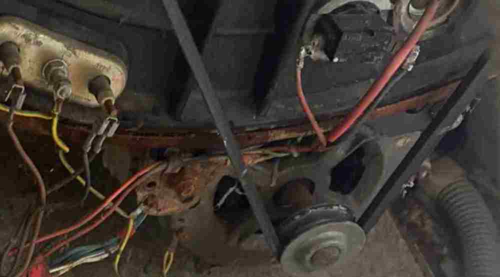

RESTAURO IGNIS K PIÙ AWL 394/1
UABC80 ha risposto a Matteo 88 alla discussione in Lavatrici - Asciugabiancheria
Quello non è il pressostato, che invece si trova dall'altra parte del tubicino 😛. Attendiamo foto; magari è facilmente risolvibile -
RESTAURO IGNIS K PIÙ AWL 394/1
Matteo 88 ha risposto a Matteo 88 alla discussione in Lavatrici - Asciugabiancheria
Perde dall'attacco che sta nel basso della vasca... Domani ti allego qualche foto... -
Perdita Cestello Ignis kpiu (Phonola PNL6395)
Ale_23 ha risposto a Ale_23 alla discussione in Lavatrici - Asciugabiancheria
@Diomede Corso putroppo è così corrosa che si sbriciola a pezzi…🥲 è più ruggine che ferro buono e rimontandola secondo me anche grattandola non regge più -
Cuscinetto Zerowatt Lady Classic CX656
Diomede Corso ha risposto a tempoperso alla discussione in Lavatrici - Asciugabiancheria
Metti 2 cuscinetti schermati (sigla finale 2RS) e una tenuta semplice ma in Viton.. -
Smontaggio cestello
Diomede Corso ha risposto a Pippoloneddo alla discussione in Lavatrici - Asciugabiancheria
In quei casi ho avuto persino difficoltà io a sistemare il disastro ed ho gli attrezzi drl mestiere. Sentiammè lì cambi crocera cestello e semivasca posteriore, qualche soldino in più, qualche santo in meno da tirare giù, e rimonti tutto -
difetto nel senso di pannello guasto
Errore F22 su lavatrice Whirlpool TDLR 6252BS
pinco2 ha risposto a pinco2 alla discussione in Lavatrici - Asciugabiancheria
L'avevo notata. L'ho aperta, in loco, ma praticamente è inaccessibile: è legata da molti cavi da una parte e dai cavi che vanno alla pompa dall'altra. Non posso tirarla fuori. Nessuno spinotto "facile" da staccare, anche perché credo siano isolati dall'acqua. Anche lato motore, 2 cavi si inseriscono direttamente, senza poterli testare, quelli rosso e nero, si vedono in foto. -
Smontaggio cestello
Diomede Corso ha risposto a Pippoloneddo alla discussione in Lavatrici - Asciugabiancheria
La crocera non è saldata (quelli erano i cestelli degli anni 60!) All'estremità di ciascuno dei tre bracci trovi le viti ... e lì ci vuole l'arte! I cuscinetti sono praticamente disintegrato... da quanti mesi sentiate un rumorino ?? -
Marco595 ha aderito alla comunità
RESTAURO IGNIS K PIÙ AWL 394/1
Diomede Corso ha risposto a Matteo 88 alla discussione in Lavatrici - Asciugabiancheria
Uh... l'anno prossimo sono vent'anni Era il 15 settembre 2007. Dopo che abbiamo migrato il forum molti contenuti sono stati archiviati. Tu stai vivendo esattamente la differenza tra riparazione e restauro. Tu stai facendo una somma di ripatazioni: non va bene! Un restauro prescindere dal funzionamento di una lavatrice! Si prende, si fa a pezzi e si rimonta così pezzo dopo pezzi vedi quelli da sostituire, rigenerare o no. Io negli anni sono arrivato al punto che nemmeno ci penso... prendo smonto e poi si vedrà. Cmq, sullacciaio inox devi togliere tutto, grattare via il vecchio mastice, MAI usare silicone (si stacca) sgranare bene con solvente (basta un po di acquaragia) e rimontare SOLO con bostick -
Perdita Cestello Ignis kpiu (Phonola PNL6395)
Diomede Corso ha risposto a Ale_23 alla discussione in Lavatrici - Asciugabiancheria
Perché la vuoi cambiare? Si spazzola e si vernicia -
Collegamento fotocellule cancello scorrevole vevor
BlackSkye ha risposto a BlackSkye alla discussione in Cancelli elettrici
Grazie, questi giorni se ho tempo riprovo a mettere il jumper su NC e collegare in serie , come avevo già fatto prima seguendo questa schema, e poi provo a cambiare direzione motore - Oggi
motore cancello fadini girri 130 scheda danneggiata da umidita
martin1984 ha risposto a martin1984 alla discussione in Cancelli elettrici
Ok. E perché mai? La scheda SHYRA dovrebbe avere gli stessi fori di fissaggio della MIZAR e la vecchia ricevente con la morsettiera RAU, la puoi benissimo appoggiare alla scheda nuova o "legarla" con un paio di fascette (o altro modo), come del resto forse è la situazione di un buon 70% delle vecchie automazioni "recuperate"
Apertura elettroserratura comandata da Urmet 1083/48
cherubino1970 ha risposto a cherubino1970 alla discussione in Citofoni, videocitofoni e intercomunicanti
Purtroppo quando non si apre la serratura non mi è capitato di poter controllare il led se si accende o meno!!! Ma credo, grazie all'aiuto del Forum, di essere vicino alla conclusione: quando qualche giorno fa mi hai scritto "Stiamo parlando di una porta con il riscontro e i contatti di collegamento su porta e telaio o di un cancello con il cavo di collegamento esterno che flette ad ogni apertura?" non avevo ben compreso l'importanza della domanda, infatti, visto che quando non scatta l'elettroserratura non lo fa nè tramite il posto esterno Urmet 1083/48 nè tramite le tastiere CAME installate che agiscono anche sull'elettroserratura dando un 'impulso che però viene dalla scheda del motore (e non dal videocitofono!!), ne deduco che il problema sarà quasi certamente nel tratto di cavo che passa dentro il telaio del cancello e che ha un pezzo esposto al sole e soggetto a flessione ad ogni apertura del cancelletto. Tra l'altro (vedi foto che allego non l'ho visto in buone condizioni estetiche....... Per cui il prossimo fine settimana provvederò a sostituire quel tratto di cavo che va dall'elettroserratura alla cassetta di derivazione (dove appunto si unisce con il cavo che proviene dall'Urmet 1083/48 e l'altro che arriva dalle Tastiere CAME. Si accettano suggerimenti sul tipo di cavo da utilizzare. Grazie -
motore cancello fadini girri 130 scheda danneggiata da umidita
ROBY 73 ha risposto a martin1984 alla discussione in Cancelli elettrici
Ciao martin1984, https://www.automationline.it/wp-content/uploads/2020/08/istr_girri130.pdf https://www.giuseppecolantuono.it/Girri130/es_girri_130.pdf https://www.olivaautomatismos.com/wp-content/uploads/2024/08/recambios-Girri-130.pdf Ma hai tolto tu i relè, oppure sono in un altro punto della scheda? Puoi postare le foto della scheda intera fronte e retro?! Non so i valori precisi, ma sembrano corretti essendo le due marce verso il comune entrambi di 15 Ohm e la somma dei due di circa 30 Ohm. -
vibrazione anta DX Fadini Hindi 880 → guasto centralina: nesso possibile?
ROBY 73 ha risposto a Ada.M alla discussione in Cancelli elettrici
Se ne è convinto lui con 10/15 minuti di prove .......... 🤔, ai posteri l'ardua sentenza! Ripeto, fategli controllare anche l'eventuale presenza di aria presente nel circuito idraulico dell'attuatore e/o il livello corretto di olio nello stesso. Facci sapere gli sviluppi. Ciao prego -
simuffa ha iniziato a seguire Collegamento fotocellule cancello scorrevole vevor
Difetto nel senso di errore di produzione o nel senso di caratteristica negativa del pannello? Ho anche un ben più datato Sony KDL-32cx520 ma questo problema non me lo dà. Tra l’altro il 32CX520 per l’epoca era un apparato con tecnologie avanzate, tipo la possibilità di essere collegato in rete, pur non essendo ancora una smart TV come quelle attuali, ma aveva alcuni winget come il meteo o la possibilità di conoscere il titolo di un brano trasmesso in tv. Inoltra l’audio era buono…in quello nuovo pessimo, una radiolina comprata su una bancherella al mercato sarebbe meglio…per questo abbiamo aggiunto una soundbar.
Apertura elettroserratura comandata da Urmet 1083/48
Roberto Garoscio ha risposto a cherubino1970 alla discussione in Citofoni, videocitofoni e intercomunicanti
Questo conferma che il posto esterno riceve correttamente il comando di apertura, bisogna però accerttare se si accende anche quando non si apre la serratura. -
Salvatore AB BZ ha cambiato la sua immagine di profilo -
Collegamento fotocellule cancello scorrevole vevor
simuffa ha risposto a BlackSkye alla discussione in Cancelli elettrici
Ciao, sei sicuro che il cancello non stia funzionando al contrario? Dalle istruzioni veramente poco chiare potrebbe bastare invertire il funzionamento con il grosso interruttore centrale chiamato "Control door direction switch". -
Salvatore AB BZ ha iniziato a seguire acquaman
Accedere a IB0 il primo byte degli ingressi con un array usando un ciclo for
dany T ha inserito una discussione in S7-1500
Buonasera, sono un neofita in questo campo e sto cercando di accedere a IB0 il byte di processo degli ingressi con un ciclo FOR ma non ci riesco, ho già fatto delle prove con il blocco BLKMOV e ci sono riuscito ho provato con dei maschere sul byte e ci sono riuscito ora volevo provare un ciclo FOR, grazie a chi mi risponderà -
Collegamento fotocellule cancello scorrevole vevor
spippolone ha risposto a BlackSkye alla discussione in Cancelli elettrici
Ciao non conosco la marca di quella centralina, ma immagino che tu abbia montato i fili del motore a rovescio, invertendo l'apertura e la chiusura.. se scambi quelli funziona correttamente, quando passi e interrompi la fotocellula in chiusura, apre. L'altra fotocellula Quella con il Rele generalmente se non è prevista sul circuito va messa in serie all'altra, in questo modo qualunque delle due interrompi il cancello in fase di chiusura si apre. Il fatto che tu ne abbia messa una a destra e una a sinistra di RX e di TX non vedo la necessità è indifferente dove metti il Tx e l'RX Ragionamenti fatti a logica, senza manuale.. -
Log On to FactoryTalk - Network
Salvatore AB BZ ha risposto a acquaman alla discussione in Rockwell Automation - Allen Bradley
Buonasera, hai risolto questo problema? se si come hai fatto? ho lo stesso problema, potresti aiutarmi? grazie. -
vibrazione anta DX Fadini Hindi 880 → guasto centralina: nesso possibile?
Ada.M ha risposto a Ada.M alla discussione in Cancelli elettrici
Grazie mille per la risposta netta e per il chiarimento tecnico. Adesso ho sicuramente qualche informazione in più, anche se purtroppo restiamo con il cancello ancora fermo! Grazie ancora a tutti per la disponibilità. -
Perdita Cestello Ignis kpiu (Phonola PNL6395)
Ale_23 ha risposto a Ale_23 alla discussione in Lavatrici - Asciugabiancheria
Per caso qualcuno conosce qualcuno o qualche negozio che abbia la cravatta del cestello nuova? Il codice ricambio è 481953228169 -
si chiama effetto persistenza,molto comune sui plasma e meno sugli LCD. E' un difetto del pannello,o meglio,della sua elettronica
