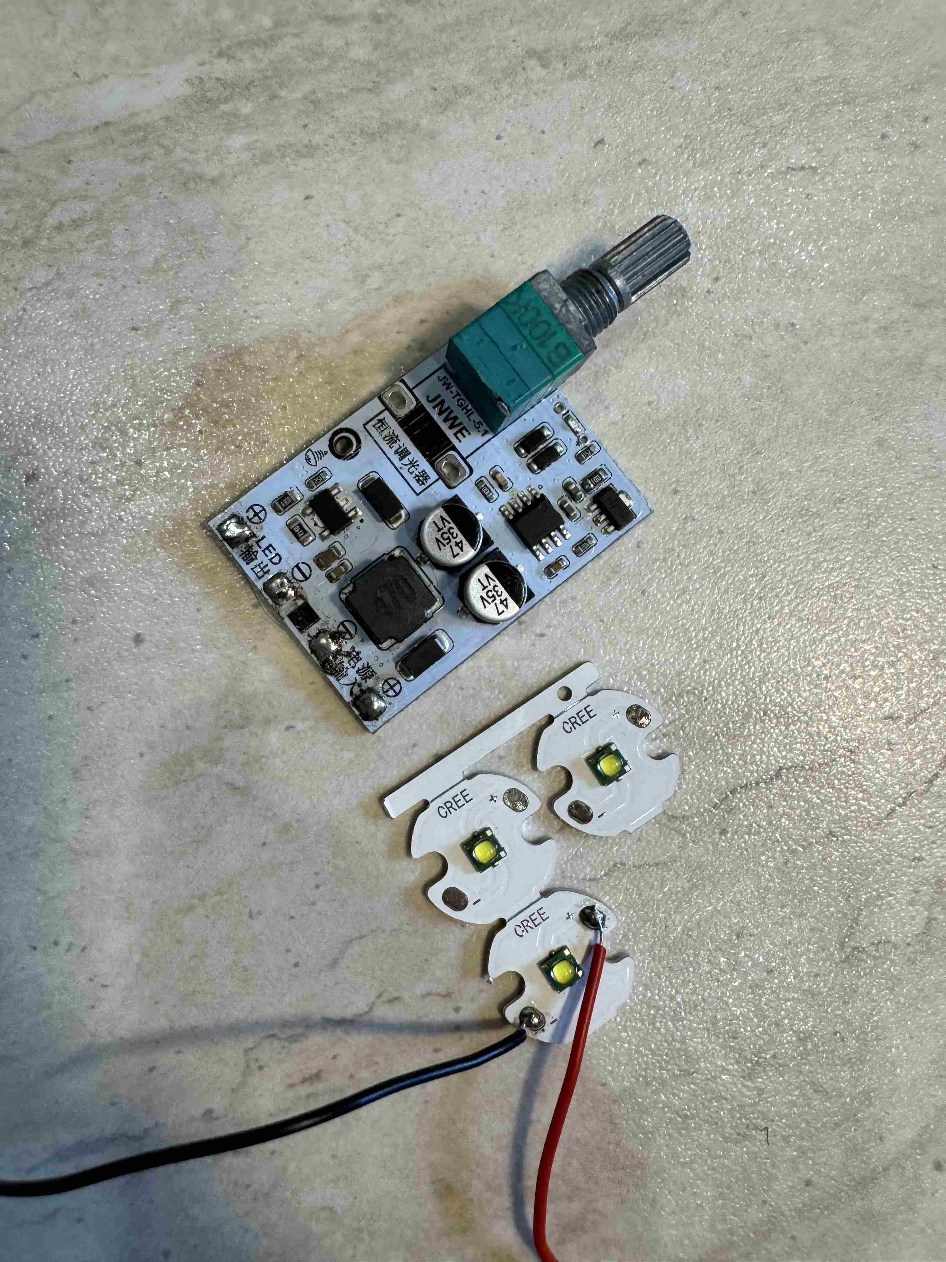

Logica di funzionamento condizionatori Daikin
RiccardoS ha risposto a RiccardoS alla discussione in Guasti/Problemi Climatizzazione
Avevo pensato anche a questa strategia, ma è un po' macchinosa e non garantisce il risultato: se l'unità si ferma senza motivo, lo farà anche durante l'accensione prevista da timer. Magari poi al momento previsto per quella successiva, riparte, ma tengo questa come estrema ratio. -
PhantomEVO1 ha iniziato a seguire [.] videocamera e led contemporanemente: missione impossibile (per me)
[.] videocamera e led contemporanemente: missione impossibile (per me)
PhantomEVO1 ha risposto a PhantomEVO1 alla discussione in Elettronica generica
intanto grazie mille per la risposta! le caratteristiche del modulino sono queste: Supply voltage: constant voltage switching power supply DC DC5V-24V applicable Output voltage: lower than the input, step-down adaptive output Constant current output: limit support to within 1.2A, press set Standby power consumption: 0 power consumption in standby after turning off the [censored] switch Work type: constant current step-down adaptive load voltage drop ≤ 10V -
Aggiunta videocitofono
mithe ha risposto a mithe alla discussione in Citofoni, videocitofoni e intercomunicanti
Salve ho risolto il mio nuovo videocitofono l ho codificato con N 21 e ho modificato la codifica in un appartamento da n 18 a n 19... Tutto funzionante Grazie a tutti - Oggi
Lavatrice Hoover vision hd non centrifuga
Atos65 ha risposto a Atos65 alla discussione in Lavatrici - Asciugabiancheria
Grazie -
Alimentatore Urmet 1082/20
Mario Benvenuto ha risposto a Mario Benvenuto alla discussione in Citofoni, videocitofoni e intercomunicanti
I monitor interni Utopia hanno sempre funzionato regolarmente e da più anni, quindi non penso sia un problema di configurazione di questi ultimi. L'unico intervento è avvenuto sull'alimentatore in questione, circa un anno è mezzo fa e chi ha fatto la riparazione di sicuro ha sostituito due condensatori che potrebbero essere gli stessi che sono nuovamente scoppiati (C26 e C27). Per questo la mia preoccupazione verteva sulle specifiche dei condensatori perchè ho il sospetto che chi ha fatto l'intervento abbia montato materiale con caratteristiche diverse da quello presente originariamente sulla scheda. La fonica è abbastanza pulita solo saltuariamente si sente un leggerissimo fruscìo, ma tenga conto che dal posto esterno fino a dentro casa ci sono una sessantina di metri circa con l'alimentatore 1082/20 posizionato a circa metà del percorso. Comunque sia, al C27 farò sostituire nuovamente il condensatore con uno a basso ESR (1000uF 35V) e magari con questo intervento scompaiono pure le bande sui monitor. Le farò sapere al più presto. Saluti -
La vecchia tv ha una spina con la terra? In caso negativo potresti anche avere una dispersione sulla tv che viene messa a terra proprio quando colleghi l'antenna e causare il salto di corrente. In caso affermativo andrei a provare la tv su un altra presa d'antenna se presente in casa.
Son off mini D con Urmet 1137
Leone2285 ha risposto a Marconycity alla discussione in Citofoni, videocitofoni e intercomunicanti
Io ho usato i fili che arrivano in camera da letto a cui era collegato il secondo citofono. Avevo usato un Sonoff basic a cui si era bruciato il primario di alimentazione durante dei test. Per non buttarlo avevo visto che potevo alimentarlo direttamente a 5V così ho usato un normale caricabatterie. Poi ho programmato un accensione di 0,5s a simulare la pressione del pulsante. Quindi una volta individuati i due fili il gioco è fatto. - Ieri
Videocitofono ABB, possibile renderlo smart?
Ggiovanni ha risposto a saverio81 alla discussione in Citofoni, videocitofoni e intercomunicanti
M2230 è compatibile con ring audio. M2230 dovrebbe indicare tutta la famiglia (M22301, M22302, etc.) Questa è la mia interpretazione. -
Son off mini D con Urmet 1137
Ggiovanni ha risposto a Marconycity alla discussione in Citofoni, videocitofoni e intercomunicanti
Certo che la hai: è tra 0 e 12. I morsetti sono collegati direttamente al trasformatore. Più che sul sonoff avrei investito su un kit nuovoz comunque l'unica è saldare i fili al pulsante (il sonoff farebbe da pulsante parallelo a quello fisico). Ciao. -
Consiglio componenti TV/SAT per impianto con 6 prese demiscelate e confronto tra i migliori produttori
Tartaruga24 ha risposto a Tartaruga24 alla discussione in Impianti misti TV-SAT
Avevo un po' di tempo e ho organizzato le idee, scusa il doppio post... (A) Secondo te questa soluzione sarebbe compatibile con le TV a pagamento? (B) Il SWP508TS ha già l'alimentatore incluso nella confezione, giusto? (C) I connettori da crimpare sono migliori giusto? (D) Manca qualcosa? (E) Esiste qualcosa di più economico del MBJ3r345U T2? Soluzione con Fracarro + Messi & Paoloni Dispositivo - Codice - Articolo - Quantità 1) Tetto Antenna SAT - 211201 - PENTA85 - 1 Convertitore LNB - 287302 - UX-QT LTE - 1 Antenna UHF - 213229 - ELIKA 700 C - 1 2) Sottotetto Multiswitch - 287518 - SWP508TS - 1 Tappi multiswitch - 290002 - T75IF - 2 Amplificatore antenna - 223615 - MBJ3r345U T2 - 1 Tappi amplificatore antenna - 289085 - CA75F - 3 3) Edificio Partitore - 280701 - PA2 - 0 Presa TV - 220003 - PDM00 - 6 Adattatore per serie civile 1 - 3 Adattatore per serie civile 2 - 1 Adattatore per serie civile 3 - 2 4) Cavi e connettori edificio Cavo interno - DIGISAT 5 Elite - DIGISAT 5 Elite - 1 Cavo esterno - INTSAT 110 Elite - INTSAT 110 Elite - 1 Connettori F esterni - EX6-5,1/8,3-A - EX6-5,1/8,3-A - 5 Connettori F interni - EX6-5,1/8,3 - EX6-5,1/8,3 - 13 Pinza - VT300 - VT300 - 1 -
La presa è ok. Credo che se c'è in problema sia sulla antenna. Mi spieghi bene come a un bimbo di 2 anni cosa fare?
ALLUMY ha iniziato a seguire Corto circuito
Se hai un tester ci vuole un attimo a verificare: che la presa di corrente sia ok e la terra pure, e anche a vedere se per caso c'è tensione nella presa antenna (tra il polo centrale e lo schermo) e in più se c'è tensione tra quei due elementi e la terra della presa di corrente di prima. Io partirei da lì, se ti sembra tutto a posto allora era il TV malandato. Nei dubbio collega qualcos'altro alla presa, un apparecchio qualsiasi che abbia la spina con la terra e vedi se scatta ancora il "salvavita".
Scheda comando cancelli Came ZA3P
ROBY 73 ha risposto a fai da te alla discussione in Cancelli elettrici
Ciao fai da te, Magari non sono precisissime per tutti, ma dovrebbero corrispondere indicativamente ai seguenti valori di tensione: Posizione 1 (Minimo) = circa 130V AC Posizione 2 (Medio / Bassa) = circa 150V AC Posizione 3 (Medio / Alta) = circa 180V AC Posizione 4 (Massimo) = 230V AC (tensione di rete) -
Consiglio componenti TV/SAT per impianto con 6 prese demiscelate e confronto tra i migliori produttori
Tartaruga24 ha risposto a Tartaruga24 alla discussione in Impianti misti TV-SAT
Grazie per il consiglio sul multiswitch! Questo a mio avviso è perfetto: https://fracarro.com/it/product/287518-swp508ts/ Se in futuro decido di mettere Sky e Tivùsat e quindi queste TV a pagamento questo dispositivo sarebbe compatibile o dovrebbe essere cambiato? Ne esiste uno a 6? Anche il MBJ3r345U T2 è sovradimensionato, a tuo avviso esiste qualcosa più adatto a me? Al massimo posso mettere 2 antenne in futuro se dovessero aggiungere dei punti di trasmissione ma non certo 4. Questo progetto fa acqua da tutte le parti. Va assolutamente rivisto. -
Scheda ricevente radiocomando Came TR304
ROBY 73 ha risposto a Tiziano .M alla discussione in Cancelli elettrici
Infatti, oggi ho dato un'occhiata e quella che pensavo di avere, non l'ho trovata. Facci sapere allora -
Collegamento Videocitofono Vimar al cancello automatico battente
ROBY 73 ha risposto a francesco91 alla discussione in Citofoni, videocitofoni e intercomunicanti
No, l'uscita COM-NO/NC è già il contatto di un relè integrato nel posto esterno e alla BRAINY è sufficiente un contatto pulito. Attendiamo buone nuove allora -
Citofono Elvox: non si sente posto esterno
ROBY 73 ha risposto a gaio73 alla discussione in Citofoni, videocitofoni e intercomunicanti
Si tratta di un citofono Petrarca, ma parliamo del solo design / modello, l'ideale sarebbe aprire il solo citofono (il monitor può rimanere lì com'è) e vediamo l'articolo esatto che probabilmente dovrebbe essere un 62I8: https://www.vimar.com/irj/go/km/docs/z_catalogo/DOCUMENT/S6I_62I_800_R10.40505.pdf https://www.vimar.com/irj/go/km/docs/z_catalogo/DOCUMENT/49400870A0_01_62I8.112386.pdf Per aprirlo: Se l'articolo non fosse in vista, guarda anche qui: Oppure apri la sola cornetta, perché sinceramente non so se esista l'articolo preciso tra i codici dei MICROFONI e degli ALTOPARLANTI per questo specifico citofono che è fuori produzione da circa una quindicina d'anni. -
Dubbio valvola Jolly(rompi vuoto) su Solare Termico
drn5 ha risposto a antoantoant alla discussione in Solare termico
Quello che "rischi" è magari ai rubinetti di faticare a miscelare la calda con la fredda. Quella guarnizione rotta la trovi in qualsiasi negozio di idraulica o anche nei grandi magazzini di bricolage. Con 1 euro te ne compri 10. Rimonti i vari affarini di plastica e ne metti una nuova. Se non la trovi in gomma vanno bene anche quelle in fibra verdi. -
TERRANEO TERSYSTEM 2000 T1806B
ROBY 73 ha risposto a Bruno89 alla discussione in Citofoni, videocitofoni e intercomunicanti
Ciao Bruno89, Sì esatto! Probabilmente l'elettricista a suo tempo non voleva possibili "rogne" e quindi è stato "abbondante" con il cavo, ma allo stesso tempo è un bene per non avere eventuali cadute di tensione (magari il tratto è lungo) e inoltre è più semplice distinguere le varie coppie complete, piuttosto di dividerle, quindi nulla di sbagliato, anzi. No, comunque per scrupolo scollega una alla volta le coppie di filo collegate nei morsetti 4 e 7 e provi a premere il pulsante per verificare che il pulsante premuto non faccia suonare il campanello, così sarai certo che sono quelli i due fili / morsetti da unire. Facci sapere i risultati -
Stefano Dalmo ha iniziato a seguire Frigorifero Bompani (vecchiotto) non raffredda il frigo e Bosch errore lampeggia spia rubinetto+ sale
Bosch errore lampeggia spia rubinetto+ sale
Stefano Dalmo ha risposto a Lele.MI alla discussione in Lavastoviglie
Non è che si capisce tanto da quello che descrivi . prima cosa accertati che non ci sia acqua che aziona il galleggiante antiallagamento . Seconda cosa , devi verificare se entra acqua in vasca dopo che ha fatto lo scarico iniziale . e se entra , quanta ne entra ? In 1 minuto devono entrare non meno di due litri di acqua . altrimenti non va . L’hair break va pulito con acido muriatico , ma in un posto preciso , in alto , dove il condotto si restringe e fa curva a mezza luna . -
Consiglio componenti TV/SAT per impianto con 6 prese demiscelate e confronto tra i migliori produttori
snipermosin ha risposto a Tartaruga24 alla discussione in Impianti misti TV-SAT
Se è questo allora si tratta di un 5 mm e va bene, tu parlavi di 2-3 mm ....... Controlla -
Dubbio valvola Jolly(rompi vuoto) su Solare Termico
Stefano Dalmo ha risposto a antoantoant alla discussione in Solare termico
Dubbio valvola Jolly(rompi vuoto) su Solare Termico
Stefano Dalmo ha risposto a antoantoant alla discussione in Solare termico
Che io sappia è un riduttore di flusso e fa anche da filtro . se togli la guarnizione nera , il corpo interno viene via -
Consiglio componenti TV/SAT per impianto con 6 prese demiscelate e confronto tra i migliori produttori
Tartaruga24 ha risposto a Tartaruga24 alla discussione in Impianti misti TV-SAT
Forse il cavo è questo; nei prossimi giorni verifico: https://www.televes.com/it/210603-cavo-coassiale-piccolo-cxt-5-24vatc-euroclasse-eca.html Dovrebbero esserci delle scritte sulla guaina del cavo che permettono di identificarlo con certezza. Per quanto riguarda il multiswitch, va bene. Non sapevo esistessero anche modelli radiali. -
Frigorifero Bompani (vecchiotto) non raffredda il frigo
Stefano Dalmo ha risposto a David72 alla discussione in Frigoriferi - Congelatori
Se è in frigo statico , lo puoi buttare , se è no frost , prova a fare uno sbrinamento forzato , fermandolo per 24 ore .
