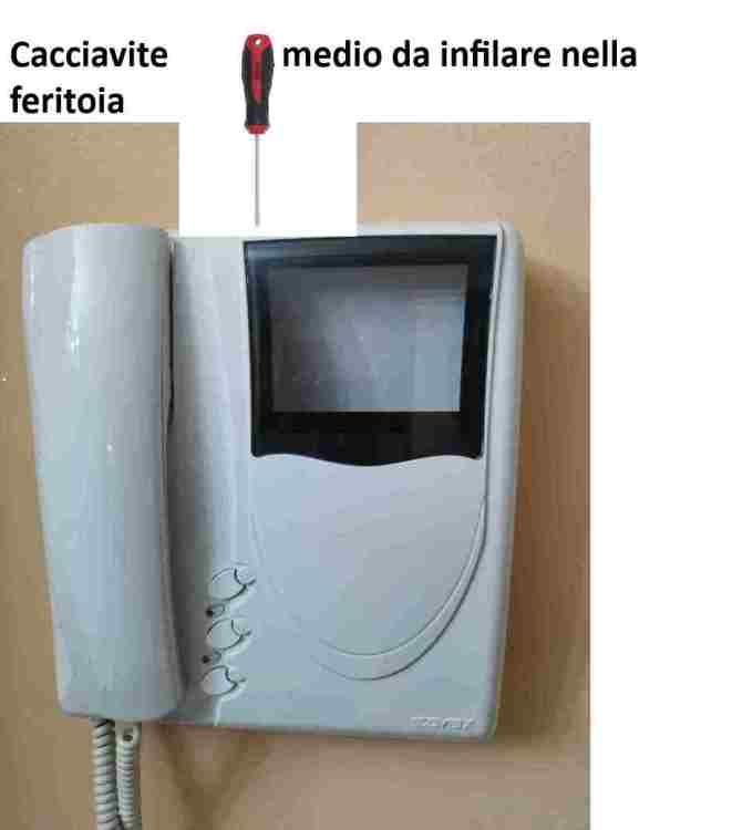

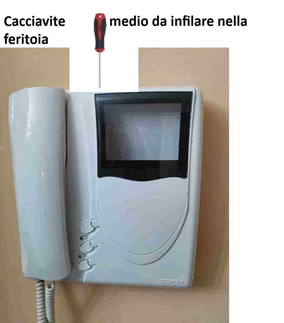

  1. Nell'ultima ora
  2. Ciao mturco84, Infila un cacciavite a taglio nella feritoia che dovrebbe essere più o meno nella posizione nella foto, comunque la vedi che è diverso dal resto del profilo del citofono stesso. Poi una volta sbloccato il fermo, dai una bottarella con la mano dal basso verso l'alto al videocitofono stesso e poi lo tiri all'infuori verso di te. Dopo di che per richiuderlo, lo riagganci sui 4 ganci della staffa a muro e al contrario di prima gli dai una bottarella con la mano dall'alto verso il basso, dovresti sentire un leggero click del blocco che è tornato in sede. Attenzione che una volta che lo togli, c'è il connettore che esce dall'apparecchio e va a infilarsi nel connettore della staffa di fissaggio / collegamento che è estraibile, ma non è molto lungo, quindi attenzione a non tirare troppo forte. Facci sapere i risultati e casomai posta una foto della base / staffa di fissaggio con i relativi collegamenti
  3. Ma non avete un amministratore lui è obbligato alla manutenzione ordinaria e straordinaria degli impianti e per legge...correva l'anno 1992 divenne obbligatorio il differenziale chiamato comunente salvavita. L'amministratore doveva avvertire tutti i condomini dell'obbligo di installazione e fare l'adeguamento alle parti comuni. Penso che i cavi che arrivano dal contatore Enel se va bene sono da 4mm magari in filo rigido, io eviterei il passaggio se non dopo un sopralluogo di un elettricista che possa verificare se c'è la presa di terra se è efficace il tipo e la portata dei cavi. Non escludo che le giunzioni siano in nostrane, questo comporterebbe la revisione completa dell'impianto e la verifica del diametro dei tubi in cui passano i cavi. Con 6Kw si può arrivare a 40 ampere per brevissimo periodo prima dell'intervento Enel. I due che vedo hanno degli sunt a fusione non credo abbiano le bobine. Molti incidenti avvengono per sotto dimensione dei cavi e linedeguatezza del diametro delle tubazioni aumentando la perdita di isolamento la temperatura e infine la possibilità di incendio.
  4. Ciccio 27
    SMEG LVS Perdita e blocco antiallagamento
    Certo, è usura. Che viene accelerata quando si prerisciacqua il carico prima di metterlo a lavare...
  5. Ciccio 27
    Motore
    Si dice che il motore a spazzole è più robusto, e forse anche la relativa scheda. Ma ormai sembra comunque essere una tecnologia in via di estinzione...
  6. Ciccio 27
    Lavatrice che continua a caricare acqua
    Leva il pannello laterale (dalle viti posteriori e forse da un anteriore presente sotto lo zoccolo, se c'è) più vicino all'ingresso dell'acqua. All'interno troverai i quattro cavetti che le alimentano e i due tubi che vanno verso l'alto. Una volta staccati tutti, credo che basti ruotare tutto il blocco, oppure dall'esterno troverai una vite da svitare per staccare tutto il pezzo dal telaio.
  7. Eolox
    Controller alimentazione HDD
    Andrei ad operare solo solo 12 e 5 volt, mentre GND passa.
  8. ROBY 73
    Problema apertura portone
    Ma hai cambiato il cavo e dipinto la parete del citofono nel frattempo? Comunque confermo la necessità del ponte tra 6 e 10. Inoltre ti chiedo, ma il ronzatore o comunque il campanello suona bene? Te lo chiedo perché il vecchio citofono aveva il ronzatore e quindi la chiamata in Corrente Alternata, mentre tu hai spostato il jumper JPA su "E" di chiamata Elettronica, quindi in teoria le cose non dovrebbero "tornare" tra loro
  9. A giudicare dal centralino, quell'impianto ha almeno mezzo secolo sulle spalle. Sarebbe auspicabile una profonda revisione, se non proprio un completo rifacimento. Con la configurazione attuale potresti arrivare al più a 5,5 kW, dividendo i carichi tra le due linee (purché la dorsale che arriva al centralino abbia la sezione giusta, e linea da 10A sia realmente in grado di reggere 10 Ampere). P.S. Ma almeno c'è un differenziale da qualche parte???
  10. Oggi
  11. E basta? Che sezione hanno i conduttori che percorrono questi ma soprattutto: tra quello e non c'è per caso un differenziale?
  12. Giuseppe 9
    Lavatrice che continua a caricare acqua
    Grazie Ciccio 27, il problema è che io non ne capisco niente, comunque se sabato ho tempo ci provo. Il pezzo da cambiare è attaccato a dove si avvita la gomma di carico acqua? Bisogna smontare lì, togliere quel pezzo? Ovviamente non voglio abusare, rispondimi e aiutami solo se puoi, ci mancherebbe....
  13. Leone2285
    Massima temperatura esterna e inefficacia del clima
    Ciao @ALLUMY però devi studiare meglio. I primi tutorial risalgono agli anni 50. 😂 https://dai.ly/x4j28aj Guardalo tutto se vuoi capire un po di termodinamica.
  14. Tra questo e il contatore ci sono 7 piani circa di un palazzo.
  15. Salve a tutti, In passato possedevo uno split che da una porta sata alimentava 4 HDD, con la possibilità di operare anche tramite un pulsantino... ON-OFF Gli HDD iniziano a non funzionare bene, e data anche l’età del controller di alimentazione, ho deciso di eliminarlo del tutto. Adesso ho creato con una peretta B-Polare, un sostituto per un solo HDD, interrompendo solo giallo e rosso, posso fidarmi prima di fare danni? Grazie!
  16. Alessio Menditto
    Circuito dual che perde gas
    Batisgrulla ascolta, deve venire un tecnico per fare una prova di tenuta con azoto, le foto non trovano il responsabile della perdita Una ditta certificata non può non avere l’azoto, se non altro perché dopo il montaggio deve OBBLIGATORIAMENTE fare una prova di tenuta, quindi bisogna trovi una ditta certificata, a me veramente sembra un incubo leggere discussioni come la tua, io che sono per deontologia dalla parte dei tecnici sono spiazzato, dico sul serio. O fai rifare la linea avvisando i muratori che sotto ci sono dei tubi delicatissimi, o cerchi una ditta che faccia la prova di tenuta, trovi questo benedetto tubo che perde (sempre che la perdita non sia murata, e a quel punto la prova è a escludere quale linea perde: ma pure lì le prove che richiedono che il tecnico debba tornare spesso gli provoca l’orticaria, giacché non vorrebbe nemmeno venire a cercare la perdita perché per loro è solo una perdita di tempo). Sono allibito.
  17. Grazie a tutti per gli interventi @Marco Fornaciari in passato avevo bisogno di piu energia poi avendo cambiato tutta l'illuminazione a led ho abbassato e di molto i miei consumi Tuttavia da come avete spiegato la situazione mi sembra fuori dalla mia portata Credo che la soluzione più veloce sia di acquistare un nuovo gruppo elettrogeno Vorrei chiedervi se meglio scegliere un gruppo elettrogeno AVR o inverter per lo meno mi sembra ci siano queste due tipologie
  18. Giuseppe 9
    Motore
    Ok, grazie! Ma voi che siete esperti, la comprereste con motore a spazzole o inverter?
  19. batisgrulla
    Circuito dual che perde gas
    Aggiungo una foto in cui forse si vede meglio (rispetto alla seconda che ho postato). no più
  20. batisgrulla
    Circuito dual che perde gas
    Ciao ok immaginavo. ciao posso dirti che il fondo dello split ora montato è a 36 cm dal soffitto, mentre la parte superiore a 11 cm. Nelle foto originali non ho un metro di riferimento. questo è quello che mi ha detto il ragazzo della ditta che era passato fugacemente a dare una occhiata. Lui me lo ha detto guardando lo split installato in cameretta cioè la seconda foto che ho postato. Tu ti riferisci all'area che hai cerchiato? Intendi che montando lo split montato dall'altro lato potrebbero aver bucato i tubi che arrivano in diagonale dal giardino? Perché guardando la prima mia foto mi sembrava ci fosse un po' di spazio anche se in effetti non conosco la geometria della dima e i tubi erano 8 (per due dual).
  21. mithe
    Problema apertura portone
    Ok queste sono le foto del vecchio... Domani provvederò a fare il ponte poi scriverò gli aggiornamenti... Grazie
  22.  borgo77
    Motore
    e magari la precedente aveva il fondo chiuso, chissà
  23. Salve amici ho erditato una fonovaligia risalente credo agli anni 50/60 Non avendo ancora a disposizione un disco 45 giri ne 78 ho fatto prova inserendo sulla griglia "pin 2 " un segnale di BF e sembrerebba che il segnale viene amplificato. Ma la mia domanda riguarda il circuito, dove mi aspettavo che la funzione della placca fosse demandata al "Pin 7" invece qui è demandata al "Pin 6" che guardando il data della EF 184 risulta essere uno schermo . Chiedo gentilmente spiegazioni . Allego lo schema del circuito Nello disegno da me tracciatp il Pin 7 è collegato al pin 3 attraverso una saldatura al centro dello zoccolo Grazie
  24. Andreadiy
    SMEG LVS Perdita e blocco antiallagamento
    Buonasera a tutti. La mia lavastoviglie ha una perdita dalla zona centrale in basso che fa riempire il pozzetto e scattare il sensore antiallagamento andando in blocco. Il tecnico che l'ha controllata dice che è il manicotto in gomma vecchio. Io ho provato a tappare un'estremità e soffiarci dentro e tiene perfettamente. Domani viene a montare il pezzo nuovo che dovrebbe arrivare. Mi ha chiesto 80 euro di tutto. Capita questo tipo di guasto? La lavastoviglie ha circa 14 anni. Grazie a tutti.
  25. Ciccio 27
    Motore
    Forse è segno di lavaggi consecutivi, che non lasciano raffreddare il motore. E quindi le spazzole durano meno.
  26. Ciccio 27
    Lavatrice che continua a caricare acqua
    Riesci da solo. 😉
  27. Ciccio 27
    Hotpoint HFO3O32CWX: non prende più il sale
    Concordo. 😉
  1. Carica più attività
