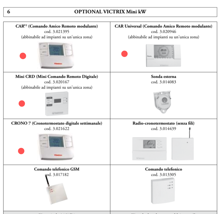

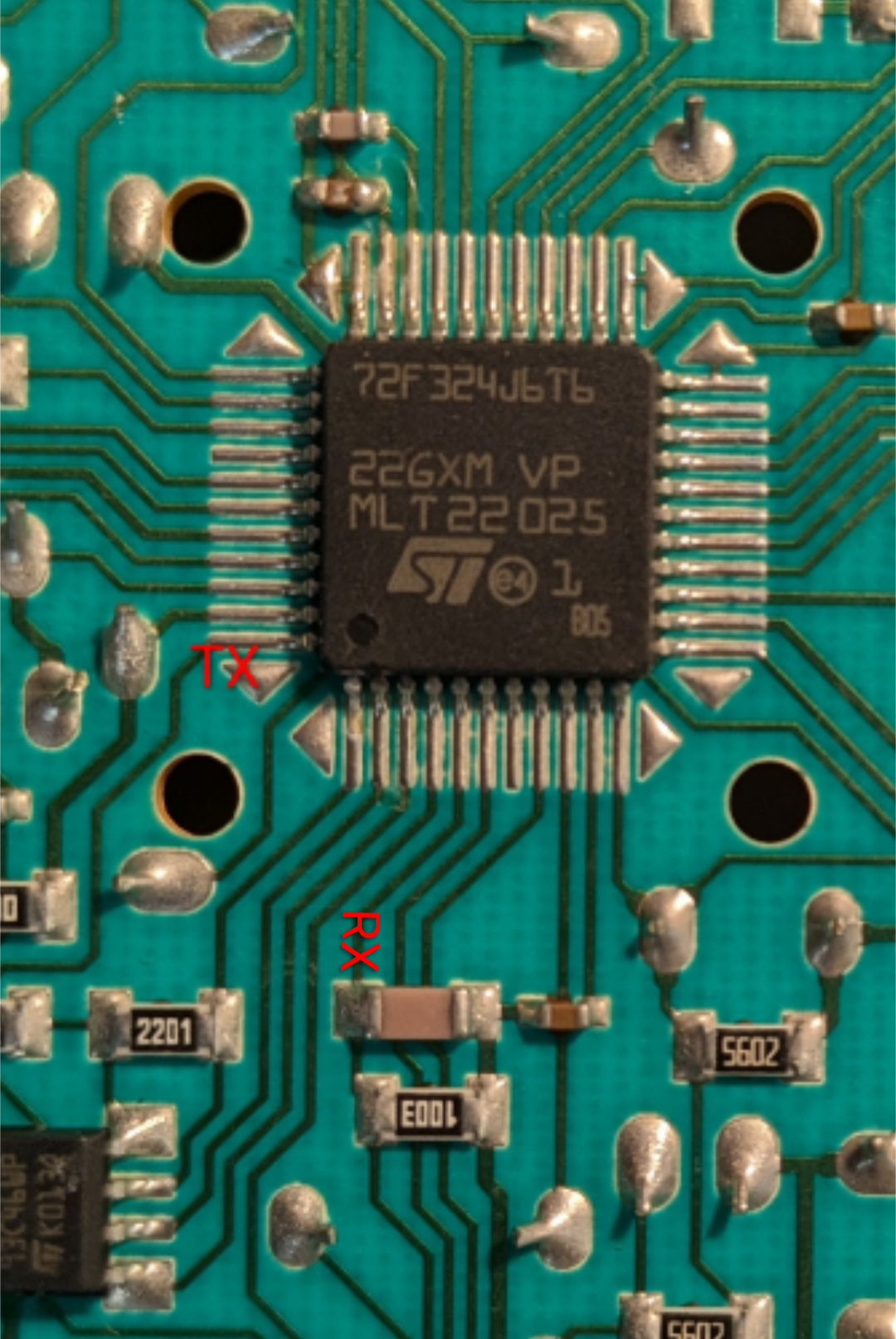

Scheda B&P DIMS32 - Immergas Victrix Mini - Aiuto per analisi guasto
fugaldo ha risposto a fugaldo alla discussione in Apparati, Schemi & circuiti
Ciao Livio, fra oggi e domani dovrei riuscire a provare coi 500 ohm circa. RTX1 e RTX2 si interfacciano con TA a contatto pulito oppure con gli Immergas definiti CAR (v1 o v2) TX e RX finiscono invece su un integrato come indicato in foto -
Andrea Annoni ha iniziato a seguire Router HUAWEI HG8245Q come Access Point.
Router HUAWEI HG8245Q come Access Point.
Andrea Annoni ha risposto a salvocchio alla discussione in Switch - Hub - Router e Modem
Devi disabilitare DHCP, collegarlo solo con la porta LAN e assegnare un IP appartenente alla tua subnet. -
Problema sfiato aria durante fermata compressore
Stefano Dalmo ha risposto a Elektr alla discussione in Compressori
Grazie per l’aggiornamento 👍 - Oggi
Alvpo ha aderito alla comunità
Toshiba R1500 - Disturbo incontrollato di fondo
NovellinoXX ha risposto a Marco1461 alla discussione in Radio - Stereo - Autoradio - HiFi - CD - DVD
Il 2SA495-O puoi sostituirlo con il BC557b, incomincia a sostituire questo; per il 2SA562-y non ce n'è uno adatto, potresti provare con il BC460, ma ha il contenitore diverso e il guadagno inferiore = 40 invece di 70 -
Asciugatrice Electrolux EW9H393W errori ELE ed E63
michpao ha risposto a GiuseppePort alla discussione in Lavatrici - Asciugabiancheria
Non ho capito se inizialmente parte il compressore o altro … Mentre se non parte (ed è bloccato meccanicamente) andrebbe sostituito e lo deve fare chi ha le abilitazioni: per recuperare gas, tagliare per sostituire compressore e poi saldare, oltre a ricaricare come da dati di targa. Ipotizzo che non ne valga la spesa, meglio sostituire l’asciugatrice con una nuova! -
Livio Orsini ha iniziato a seguire Scansione linee con Logo e Alimentatore per albero di natale a fibre ottiche con lampada alogena
Alimentatore per albero di natale a fibre ottiche con lampada alogena
Livio Orsini ha risposto a golden-bi alla discussione in Illuminazione interni
Questo, ad esempio -
Per ogni linea devi mettere in serie al comando: abilitazione, una memoria che sarà attivata dalla linea precedente. Se queste due abilitazioni sono vere, contatto chiuso, fai partire il timer da 70". L'uscita della linea sarà atrtiva sino a quando il timer non è scaduto.
comando smart pompa sommersa nel pozzo
Livio Orsini ha risposto a gianca6208 alla discussione in Domotica e Building
Ripeto la domanda: che tipo di differenziale è stato montato? -
Problema sfiato aria durante fermata compressore
Elektr ha risposto a Elektr alla discussione in Compressori
Buongiorno. Problema risolto con la sostituzione della valvola di non ritorno ora tutto ok. Ringrazio Stefano per le indicazioni date, magari questa discussione potrà essere utile per chi avrà lo stesso problema -
Riutilizzare camino condominiale per caldaie a condensazione
Alessio Menditto ha risposto a automan73 alla discussione in Impianti Riscaldamento
Sempre che la si usi per basse temperature, se si usa per un termosifone con mandata a 70 gradi il fumo non è mica tanto freddo. Se due caldaie vanno a bassa temperatura per pannelli radianti e due per termosifoni ad alta temperatura ci sono diverse pressioni e temperature in quel tubo così piccolo. -
Salvavita generale che salta a caso
beretta ha risposto a beretta alla discussione in Scatti intempestivi dei differenziali
IO ti ringrazio moltissimo per i consigli che mi dai , ma ahimè non è mia mancanza nel leggere ogni commento, anzi ho riletto anche più volte, ma ho solo reminiscenze da liceo di fisica e l'incapacità di comprendere esattamente il tutto perchè non è il mio campo e non saprei nemmeno come usare un amperometro qualsiasi o quello consigliato da te. La divisione in differenziali è un progetto che tirerò avanti in futuro , quando potrò spendere soldi per un tipo A, che dicono sia abbastanza costoso, ma intanto devo capire dove sta il problema in questa zona notte, visto che ormai il problema è solo isolato in questo differenziale . Quindi a questo punto, visto il tutto, devo prima farmi un'infarinatura e studiare come usare l'amperometro e poi provare ad aprire le prese per capire dove sta il danno. -
Alimentatore per albero di natale a fibre ottiche con lampada alogena
golden-bi ha risposto a golden-bi alla discussione in Illuminazione interni
Buongiorno, qualcuno riesce ad indicarmi un link di un trasformatore 230v/12v ac che vada bene per il mio scopo? Quindi accendere la lampada da 12v e fare girare il motorino contemporaneamente. Ho cercato qualcosa, in particolare su amazon, ma ho paura di sbagliare di nuovo e acquistare un trasformatore che poi non andrà bene... -
Riutilizzare camino condominiale per caldaie a condensazione
Alessio Menditto ha risposto a automan73 alla discussione in Impianti Riscaldamento
Anche perché i fumi di una caldaia aperta sono caldi, e risalgono naturalmente per effetto camino, quelle a condensazione hanno il fumo freddo, che da solo non sale, per quello se ci sono varie pressioni in un tubo così piccolo, potrebbero diventare imprevedibili. Senza una ventola che spinge. -
TechServiceSrl ha iniziato a seguire Scansione linee con Logo
Buongiorno a tutti Ho un problema che non riesco a risolvere Dovrei far attivare 8 uscite in sequenza una dopo l'altra Le uscite devono rimanere attive per 70 secondi ognuna ma solo se abilitate Quelle non abilitate non devono essere considerate Spero di essermi spiegato Mille grazie per la collaborazione
Riutilizzare camino condominiale per caldaie a condensazione
Alessio Menditto ha risposto a automan73 alla discussione in Impianti Riscaldamento
A me sembra sufficiente solo per una…figurati per 4. Aspettiamo pareri. -
comando smart pompa sommersa nel pozzo
gianca6208 ha risposto a gianca6208 alla discussione in Domotica e Building
Buongiorno, no, mi sono spiegato male. Se inserisco il dispositivo TAPO da solo non salta, per questo immagino che 1) la presa TAPO funziona correttamente con altri elettrodomestici 2) il cavo che alimenta l'inverter se collegato direttamente funziona bene quanto sopra mi fa pensare ad una sorta di incompatibilità tra TAPO ed inverter che prima però per due anni non è esistito... come se ci fosse una qualche interferenza che si è venuta a creare e che quindi vorrei provare ad eliminare montando un dispositivo di tipo diverso per poter dare alimentazioe ad inverter via wifi spero di essermi spiegato -
Riutilizzare camino condominiale per caldaie a condensazione
automan73 ha risposto a automan73 alla discussione in Impianti Riscaldamento
Confermo, la misura interna è di 145 - 148mm ed è stata presa dalla "botola" di ispezione. -
TechServiceSrl ha aderito alla comunità
Problema non suona da vecchio URMET 2016 a 1133/5 impianto condominiale
soltec ha risposto a Simoncinozz alla discussione in Citofoni, videocitofoni e intercomunicanti
La disattivazione funziona su impianti a chiamata elettronica. Non può funzionare con il ronzatore. Per aprire deve essere agganciato perchè quel sistema soffre del problema che se qualcuno lasvia un citofo aperto non apre più. questo citofono universale non ha gli scambi meccanici che aveva il vecchio. Il secondo pulsante te l'ho fatto collegare solo per avere la certezza che funzionasse ma puoi utilizzare anche quello con il simbolo chiave. Basta che sia chiuso l'apparecchio. -
Riutilizzare camino condominiale per caldaie a condensazione
Alessio Menditto ha risposto a automan73 alla discussione in Impianti Riscaldamento
Sempre in attesa di altri pareri, se non ho capito male L’UNICO camino per tutte le caldaie è di 145mm di diametro? -
Riutilizzare camino condominiale per caldaie a condensazione
automan73 ha risposto a automan73 alla discussione in Impianti Riscaldamento
Grazie per il riscontro. In verità pensavo si potesse applicare la norma UNI 7129 2015 parte 3 che sembrava calzare a pennello al mio caso specifico, in quanto le nostre vecchie Ferroli sono caldaie a camera stagna di tipo C a tiraggio forzato. “nel caso di canne collettive esistenti, è ammessa la possibilità dì sostituire un apparecchio di tipo C convenzionale con uno a condensazione solo in presenza di verifica dimensionale secondo la UNI EN 13384-2, la UNI 10641 o altro metodo di comprovata efficacia, che preveda la possibilità di sostituire tutti gli apparecchi collegati con apparecchi a condensazione (anche in momenti diversi) e garantisca la funzionalità in ogni condizione. Inoltre, prima della verifica dimensionale devono essere verificate le altre caratteristiche essenziali per garantire la compatibilità tra la canna collettiva e i nuovi apparecchi nonché il corretto funzionamento ad umido della canna collettiva.” Premesso che la verifica andrebbe effettata da un termotecnico abilitato, le precondizioni dell'idoneità della canna sembrerebbero esserci, in quanto sull'etichetta è riportato P1 (idonea per pressioni positive) e W (idonea per funzionamento a umido). Per quanto ho potuto vedere sul tratto ispezionabile, anche i bicchieri della canna risultano installati nella parte inferiore delle tratte, quindi la condensa sul tubo dovrebbe poter colare senza fuoriuscire dai vari giunti. Probabilmente mi sfugge qualcosa, forse tale norma non è più applicabile in quanto superata da altra normativa più recente? -
Scheda B&P DIMS32 - Immergas Victrix Mini - Aiuto per analisi guasto
Livio Orsini ha risposto a fugaldo alla discussione in Apparati, Schemi & circuiti
No. Prova a sostituirle con due resistori da 500 ohm e verifica se il tutto funziona. Se sapessi cosa si connette esternamente a RTX2 potrei anche essere più preciso sul funzionamento. Certo che quella scheda non è stata progettata secondo le regole di buona progettazione. -
Livio Orsini ha iniziato a seguire comando smart pompa sommersa nel pozzo
comando smart pompa sommersa nel pozzo
Livio Orsini ha risposto a gianca6208 alla discussione in Domotica e Building
Dipende dalla presa WiFi perchè: Quindi significa che la dispersione verso terra è dovuta alla presa. L'inverter della pompa non c'entra perchè, da quanto scrivi basta inserire la sola presa per far intervenire il differenziale. Che tipo di differenziale hai montato? A, o AC o F? - Ieri
aumentare il tempo di risposta nel citofono a due fili
albertomancini61 ha risposto a albertomancini61 alla discussione in Citofoni, videocitofoni e intercomunicanti
Beh poco male se l’effetto fosse su tutti gli altri citofoni , importante è se fosse possibile . comunque grazie mille -
Prego di niente
aumentare il tempo di risposta nel citofono a due fili
ROBY 73 ha risposto a albertomancini61 alla discussione in Citofoni, videocitofoni e intercomunicanti
E allora sì, la pulsantiera è una "SFERA", ed è appunto BTicino (e non Elvox) di cui sinceramente non conosco i loro sistemi e non so se si possa aumentare il tempo della chiamata per un solo citofono. Attendi che qualcuno più esperto in materia intervenga
