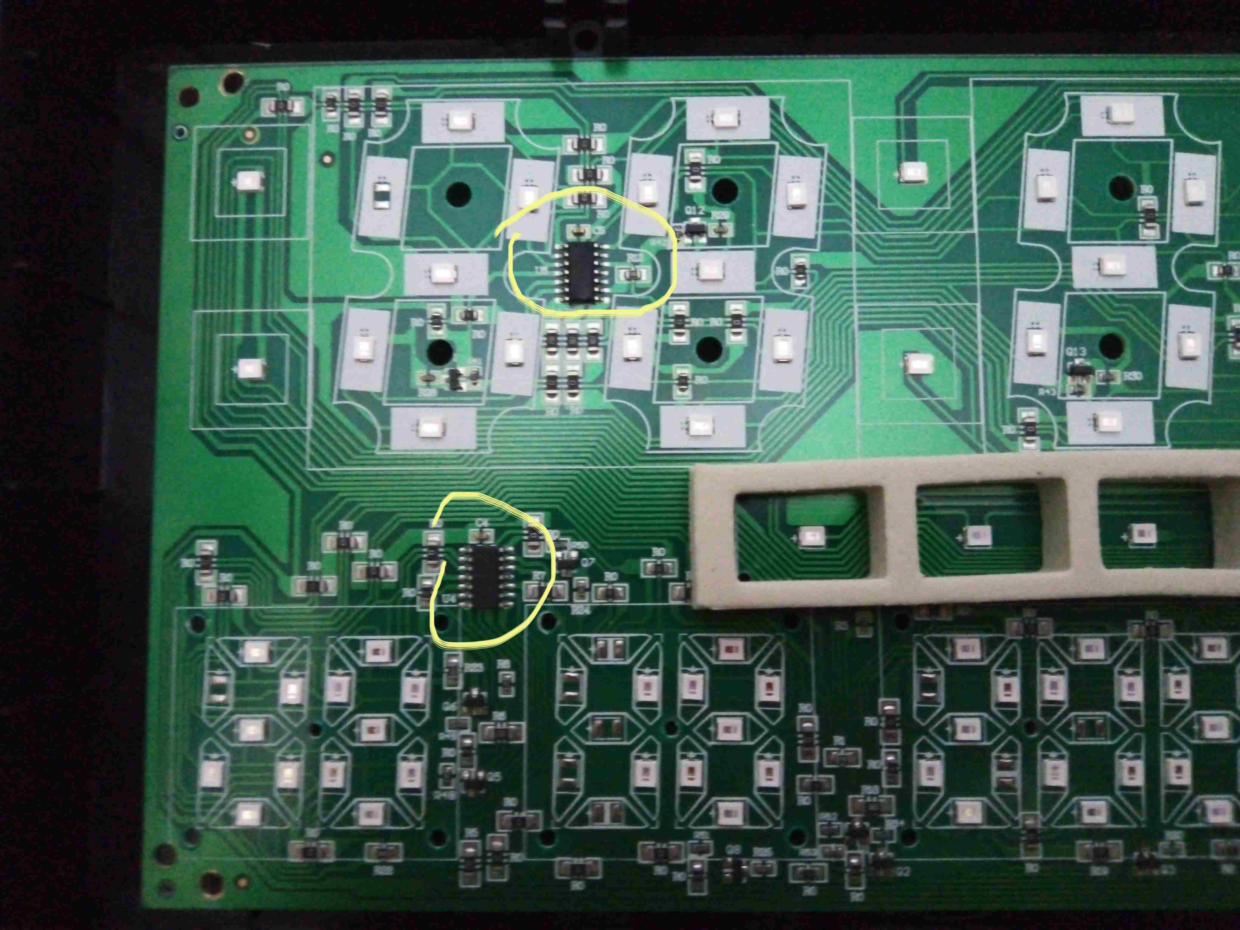

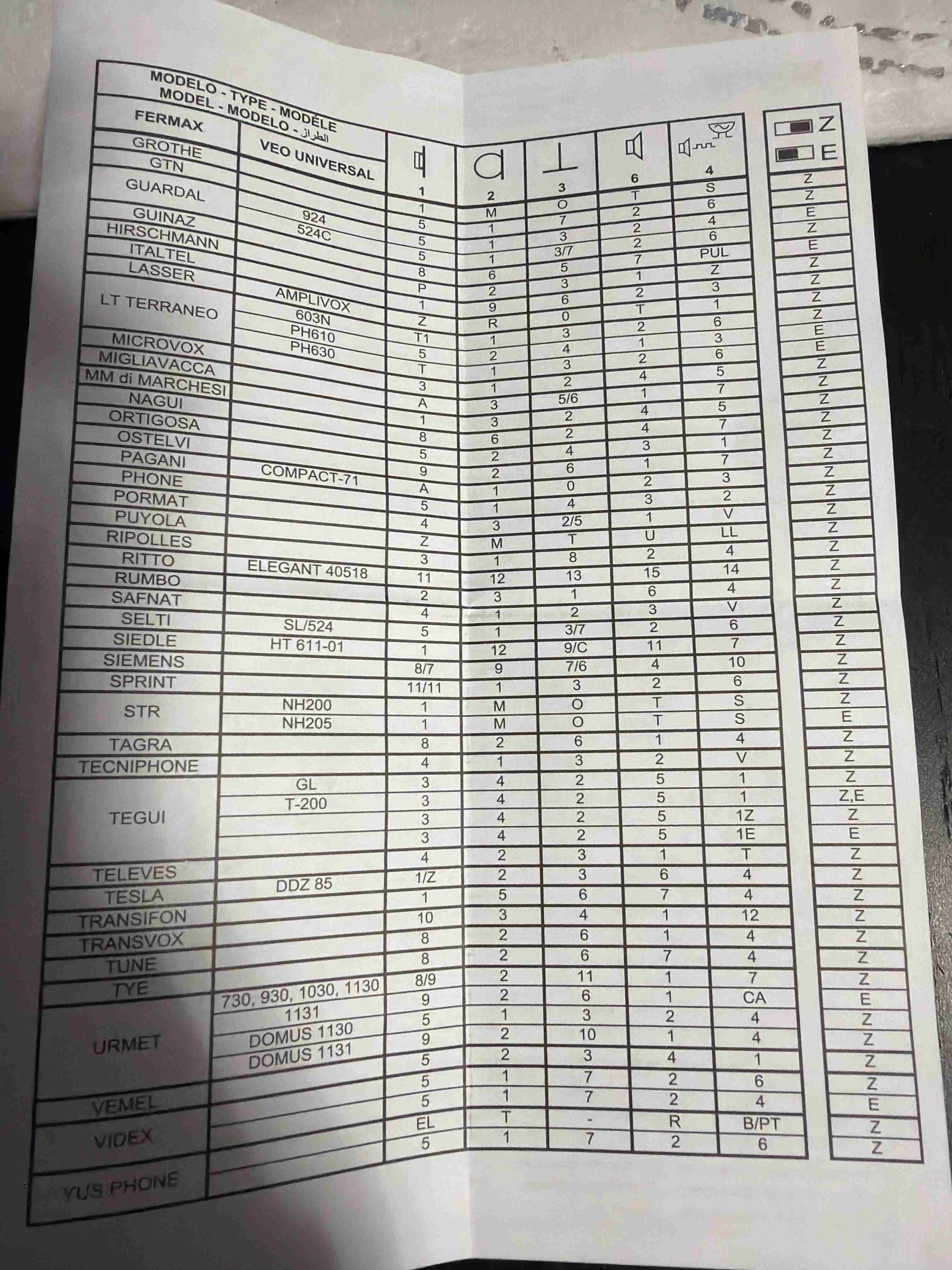

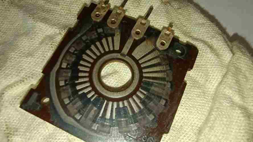

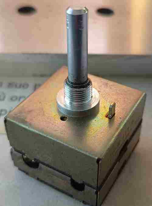

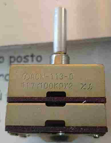

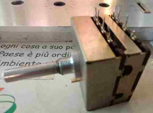

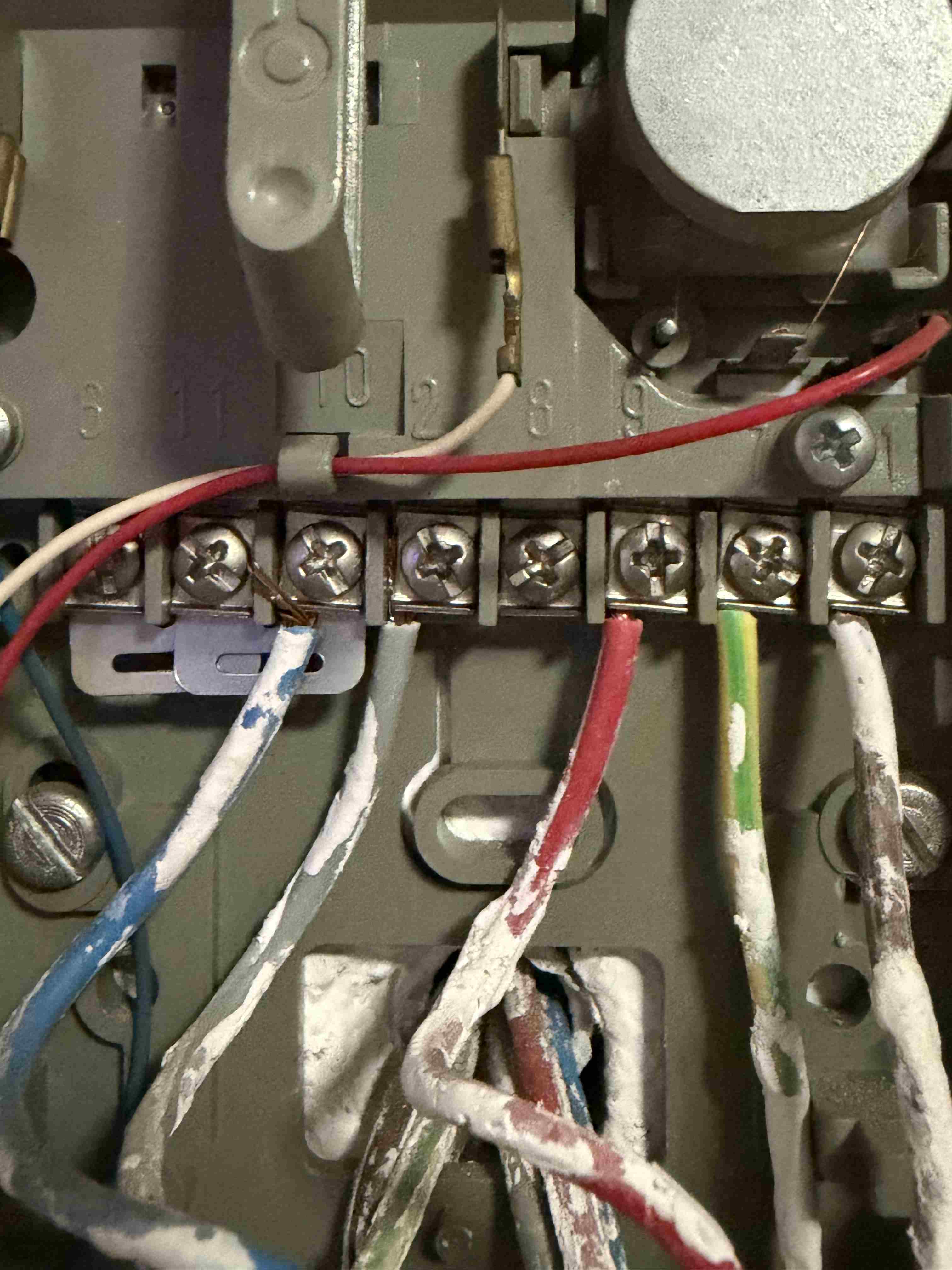

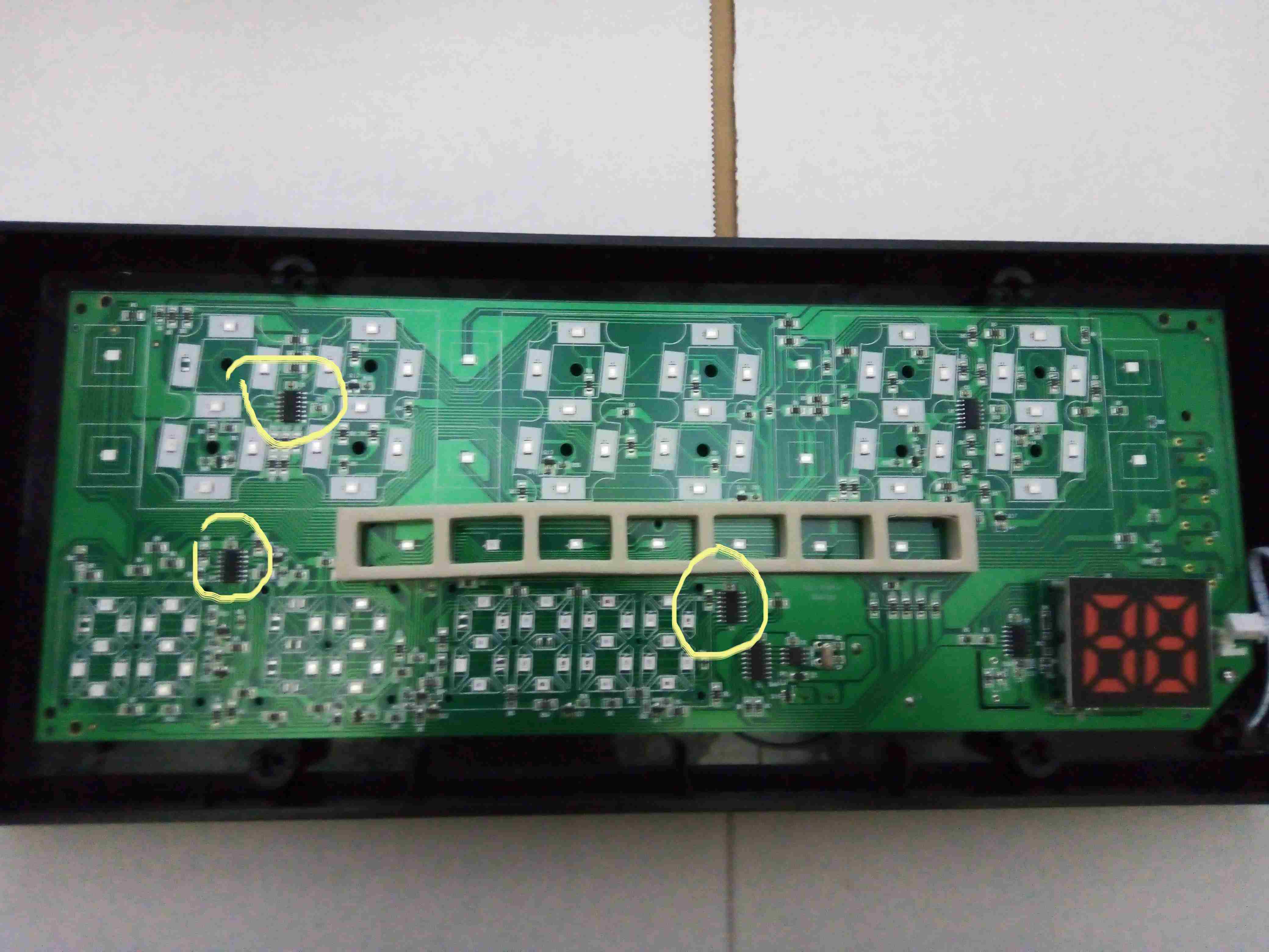

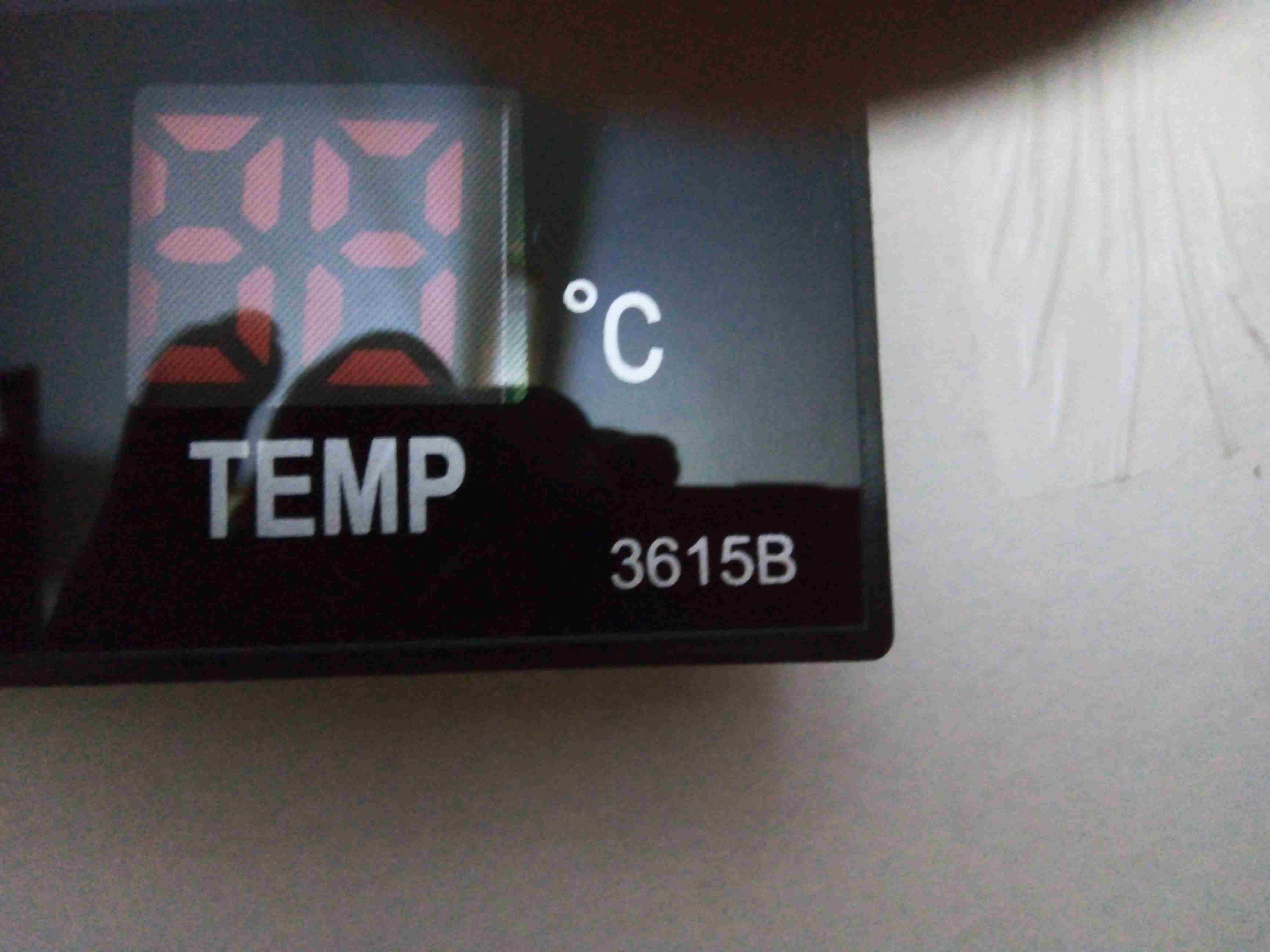

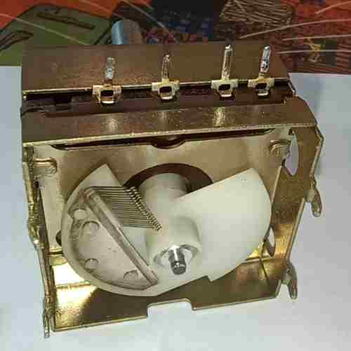

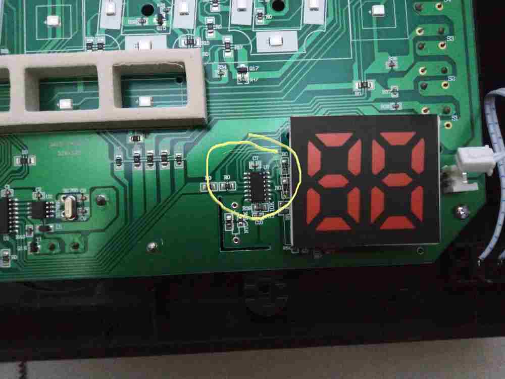

  1. Nell'ultima ora
  2. Non sono trasformatori, magari ! Gli elettronici funzionano SOLO con lampadine alogene. La lampadina FA PARTE del circuito, e livella la schifosa forma d'onda che esce da quei dispositivi di M...
  3. Ciao, nel mio Pioneer SA8800 si è rotto un canale del potenziometro del volume, ho provato con lo spray dei contatti, ma non funzionava, l'ho smontato e c'era una pista rotta e non sapendo come fare a ripristinarla per fare un bel lavoro, sarebbe da sostituire, il suo è introvabile un ACW-113-0 117Y100KΩX2 XT. Si tratta di un potenziometro a 4 Pin per ogni canale, totale 8 pin, che include la funziona Loudness da 100k ohm albero liscio. Leggendo online i migliori sul mercato sebrerebbero essere gli Alps Alpine Japan, il fatto è che sul loro sito, nei cataloghi non si trova con 8 pin, mentre in vendita sul alcuni siti si trova uno pseudo "ALPS Japan RH2702 100KAX2" solo che mi puzza di clone made in china e di ritrovarmi con qualcosa di veramente poco affidabile, non esistendo un datasheet di questo componente, avere qualche consiglio in merito? Aventualmente su cosa potrei puntare come sostituto dell'originale ahimè introvabile, o eventualmente reperebile di fortuna a prezzi esorbitanti. Ecco alcune foto del potenziometro originale:
  4. raee
    pannello led orologio
    queste sono le foto della scheda , ho cerchiato gli integrati che si surriscaldano, invece quello cerchiato che dovrebbe indicare la Temperatura è spaccato con un piccolo foro, e buona parte dei led non accendono o sono appena accesi, (se li alimento in parte, questi funzionano) , e i comandi per impostare l'orario non funziona del tutto
  5. Buonasera dovrei sostituire un vecchio citofono urmet con un nuovo universale fermax ma se seguo la tabella di conversione non funziona. Potete aiutarmi? Allego il collegamento del vecchio 1130 e la tabella di conversione del nuovo fermax veo
  6. https://youtu.be/kCgCrOsKvys?t=828 Un idea di quel che fanno nell'est con la terra/neutro.
  7. ciao a tutti ho provato a fare da solo ma dopo tanti tentativi.. eccomi qui , allego foto . IL mio problema al momento è che NON riesco ad aprire il portone ( con la linguetta .., i pulsanti neanche li ho collegati ) e se qualcuno citofona NON sento lo squillo. Riesco invece a sentire le voci giu al citofono e quando parlo mi ascoltano. Nella foto ho messo piu info possibili , ad ogni modo nel vecchio urmet si vede un cavo nero che in realta era collegato insieme a quello arancione ( avevo messo un pulsante in basso per attivare/disattivare la suoneria ) grazie a tutti per l'eventuale aiuto , Simone
  8. Perchè non metti un solo trasformatore 12v (calcolato in W per tutti i faretti) e poi porti i fili alle singole lampade? Così come ti ho già detto, stai lontano da schizzi, acqua, vapori etc. accorgimento fatto anche all'origine come hai potuto vedere e come ti ho scritto in precedenza senza saperlo. Scusa, tra l'altro hai un sacco di trasformatori AC che alimentano, singolarmente spot da 50W 12V, con uno solo ci metti circa 10 lampade da 5W in parallelo, dovrebbero andare, il carico minimo lo soddisfi credo, o no? perchè sei partito subito con il doverli cambiare? gli spot led 12v AC/DC vanno comunque, non sono come le strisce led che hanno bisogno di CC.
  9. mistertv
    TV Akira Led-B09TU24F audio mancante per 2 minuti
    Se sei sicuro di essere stato selettivo raffreddando solo l'integrato e non i condensatori, anche quelli ceramici nei suoi dintorni, allori sostituiscilo. A volte i ceramici su altri modelli hanno fatto brutti scherzi. Se sei sicuro di essere stato selettivo raffreddando solo l'integrato e non i condensatori, anche quelli ceramici nei suoi dintorni, allori sostituiscilo. A volte i ceramici su altri modelli hanno fatto brutti scherzi.
  10. Oggi
  11. Domenico Maschio
    TV Akira Led-B09TU24F audio mancante per 2 minuti
    Questo TV non nuovo 24 pollici appena acceso manca di volume , appena si riscalda ,diciamo dopo 2-3 minuti ,inizia a sentirsi , prima un pò gracchiante poi bene. La scheda è marcata CV306L-A-20.Ho provato a raffreddare quando è caldo e funzionante con spray l'integrato YD1517P (amplificatore audio stereo ) e infatti va via l'audio per poi tornare quasi subito . Potrebbe essere quell'Ic da sostituire ? i condensatori sembrano buoni . grazie
  12. franco156
    FRIGORIFERO COMBINATO SAMSUNG RL58GRGIH
    La mia esperienza sull'argomento è limitata per questo ho chiesto consiglio su questo forum, allego il tracciato del datalogger con la sonda dentro la carne, faccio presente che non era un blocco di alcuni KG ma saranno stati circa 200-250 grammi, si può vedere che il tempo di raffreddamento è maggiore del tempo di riscaldamento.
  13. Ciao a tutti, come da titolo, posso sostituire un urmet 1133/15 con un comelit 2703U? Questa è la foto del collegamento attuale: https://imgur.com/a/d8NgXqz Grazie!
  14. michpao
    LAVASTOVIGLIE ELETTROLUX MOD TT804R3
    Fatti tutti i controlli indicati nel manuale di istruzioni, per questo errore?
  15. Mattia Spoldi
    Siemens Unified e campo TIME conversioni
    non c'è bisogno di conversioni, se guardi nella sezione B del link ti spiega come fare
  16. carlone2011
    riparazione catena a led
    Ho rifatto il circuito con la breadboard usando lo stesso PWM e DRV + gli altri componenti nuovi, ma con lo stesso risultato di prima. Ti mando foto.
  17. VERGHI1
    panasonic tx-32js530e
    il psu è Vestel.vi sono molte offerte a costo accessibile vedi il service manual: https://elektrotanya.com/vestel_17ips62-r2_psu_sch.pdf/download.html
  18. giorgio17
    Consiglio modello/marca caldaia condensazione
    come ho detto sopra ognuno ha le sue idee.Prova con una caldaia a fare 15 l/m di acqua calda sanitaria quando l'acqua di entrata è a 2 gradi.Non attendi ore per riavere acqua calda perchè come tutti gli accumuli o boiler o come volete chiamarli continuano a produrre acqua calda non appena la temperatura scende di max 5 gradi dal set point impostato.Con una pompa di calore da 110 litri a casa mia in 4 facciamo la doccia tranquillamente senza problemi. Le pompe di calore produzione acqua calda sono viste (nonostante esistano da un bel pò) come i primi climatizzatori a pompa di calore con tecnologia inverter nel 1998.
  19. Lorenzo-53
    il Fritz Box 7590 guasto su frequenza 2.4Ghz.
    Se navighi digitando il modello del modem, scoprirai che in alcuni siti ne parlano e sembra sia una epidemia di decessi della banda a 2,4 di quei modelli
  20. fisica
    FRIGORIFERO COMBINATO SAMSUNG RL58GRGIH
    sei tu davanti al frigo, se la tua esperienza ti porta a dire che un blocco di carne si scaldi con quella velocità, cioè mezz'ora circa (perchè il ciclo di riscaldo dura metà del picco) ma soprattutto torni a raffreddarsi in eguale tempo, allora devi indagare.
  21. Stefano Dalmo
    Rex Jetsy RWN16781 Problema vaschetta ammorbidente
    Se non ce la fai a venirne a capo , puoi sempre chiamare un tecnico specializzato .
  22. franco156
    FRIGORIFERO COMBINATO SAMSUNG RL58GRGIH
    La soda del datalogger non era proprio in aria ma a contatto con un surgelato, comunque ho anche provato a fare un buco in un pezzo di carne già congelato e a inserire la sonda, la temperatura ha gli stessi picchi di risalita ma limitati a -12 gradi anziché a -7, mi aspettavo di leggere una temperatura più bassa di -12.
  23. drn5
    Consiglio modello/marca caldaia condensazione
    Non capisco... Sono degli accumuli, separati dalla caldaia da riscaldamento! Consumeranno una miseria, ma comunque scaldi e tieni caldi 80..300 litri e quando li hai consumati attendi ore per riaverli.. e per quelli grossi ti serve spazio. Caldaie da 15 l/m ci sono e non sono rare. Poi perchè servono 35 KW in base alla zona ? Le caldaie a condensazione da 24 KW scaldano tranquillamente la acs a 65 gradi...
  24. Ciao a tutti, ho un videocitofono BTicino linea 3000 e vorrei abbasare il bip (suoneria) e tempo di eccitazione elettroserratura di 4 secondi quando si apre il cancello, altrimenti se sto parlando le persone non sentono. Ho provato a mettere un configuratore da 1 secondo sul cavallotto T del posto esterno e spento e riacceso il videocitofono, ma non lo legge, mi rimane sempre a 4 secondi. Ho anche: - comprato dei configuratori nuovi sospettando che il mio fosse guasto, ma nulla. - provato a metterlo su tutti gli altri cavallotti (sempre togliendo e rialimentando il circuito), ma niente da fare. Mi sapreste dire come risolvere? Possibile che il configuratore non venga letto? Questa una foto di come ho posto il configuratore, seguendo le istruzioni di dove doveva andare.
  25. Se è normale si scaldano in riscaldamento, non lo è per niente se è in raffreddamento, per quello ho detto Detto questo, benny è da agosto dell anno scorso che non entra in forum, per cui la chiudiamo e se torna a farsi vivo ci scriva e la riapriamo.
  26. Alessio Menditto
    Motori frigo bar
    Ma il tecnico che prove ha fatto? Ha attaccato dei tubi e dei manometri?
  27. giorgio17
    Consiglio modello/marca caldaia condensazione
    Perché esistono pompe di calore da 80 a 300 litri che consumano una miseria.Caldaie istantanee la maggior parte sono limitate a 10-12 litri al minuto e in certe zone se non hai almeno 35 kW fai fatica a produrre acqua calda.Non ho mai parlato di accumulo separato.
  1. Carica più attività
