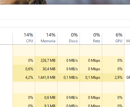

Rex Rl12CX-svascata cesto non esce
DarioRFI ha risposto a DarioRFI alla discussione in Lavatrici - Asciugabiancheria
Picchiando con un tondo di alluminio sull'albero e mazzetta.. Non volevo danneggiare la sede plastica.. Comunque andrò avanti -
Comportamento strano del cursore del mouse.
drn5 ha risposto a distefanom alla discussione in Windows
Probabilmente col task manager potresti trovare qualche indizio. Ci sarà una applicazione o un servizio che impegna costantemente la cpu magari con degli accessi al disco o del traffico internet... Avvia taskmgr e dai una occhiata alle varie applicazioni e servizi che impegnano cpu o disco o rete con la frequenza che ti fa "ballare" il puntatore in quel modo... poi se ne riparla quando hai trovato qualcosa. -
Problema accensione Ariston Margherita Cachemire Al748Tx
Turgon ha risposto a Turgon alla discussione in Lavatrici - Asciugabiancheria
Arrivata e subito montata la serratura di ricambio. La lavatrice è tornata a funzionare senza problemi. Ora attendo gli ammortizzatori per completare il lavoro. -
distefanom ha iniziato a seguire Comportamento strano del cursore del mouse.
Buonasera a tutti| Il mio pc con windows10, da qualche giorno presenta il mouse che contnuamente fa così (vedi qui sotto). Questo lo fa per tutto il tempo che ho il pc acceso e windows attivo e ovunque vi sia la classica freccina. Pensando a qualche sorta di virus, ho anche fatto una scansione con avast, Malwarebytes, Defender, ma non hanno trovato nulla. Anche windows Defender dice che non c'è nulla. Qualcuno che ne sa più di me, mi sa dire se è normale, visto che non ho mai visto questo comportamento prima? Grazie a chi mi potrà rispondere. Mario
Lavatrice Whirlpool - Durata programma lavaggio
Ciccio 27 ha risposto a pl-user alla discussione in Lavatrici - Asciugabiancheria
Eco 40-60 è la nuova frontiera, unificata, adatta sia per chiari che per colorati. -
Ciccio 27 ha iniziato a seguire Rex Rl12CX-svascata cesto non esce
Rex Rl12CX-svascata cesto non esce
Ciccio 27 ha risposto a DarioRFI alla discussione in Lavatrici - Asciugabiancheria
Buttala. 😛 (Lascia agire col tempo lo svitol, può avere bisogno di più applicazioni.) -
collegamento pulsanti rele luce scala
drn5 ha risposto a sardic alla discussione in Installazione impianti elettrici civili e terziario
Se l'obbiettivo è che le luci devono passare sotto il contatore di un altro condomino, fase e neutro devono provenire solo dal contatore di quel condomino. questo è esattamente uno degli inconvenienti a cui accennavo. Se poi la fase viene da un contatore e il neutro da un altro, potrebbe intervenire anche un differenziale in casa di uno dei due. Tutto per non avere un contatore condominiale ? E per il citofono e le luci esterne come vi regolate? - Oggi
Franke FDW612 - Fuoriuscita acqua air break
Ciccio 27 ha risposto a Amalox1980 alla discussione in Lavastoviglie
Se funziona, non porti problemi. 😉🤪 -
Apriporta si attiva da solo impianto Urmet 2VOICE
veneziano ha risposto a veneziano alla discussione in Citofoni, videocitofoni e intercomunicanti
Okkk -
Apriporta si attiva da solo impianto Urmet 2VOICE
Roberto Garoscio ha risposto a veneziano alla discussione in Citofoni, videocitofoni e intercomunicanti
Si non succede nulla. -
collegamento pulsanti rele luce scala
Maurizio Colombi ha risposto a sardic alla discussione in Installazione impianti elettrici civili e terziario
Se attualmente c'è un relè e questo relè funziona da tutti i pulsanti ed accende e spegne le lampade, non credo che ci sia un miscuglio di fasi e di neutri come la racconti. Ti basta sostituire il relè interruttore con il relè temporizzato, cercare il neutro che va alla lampada (che presumibilmente passerà in quella cassetta) ed utilizzarlo per alimentare anche il temporizzatore. Tutto qui. -
collegamento cavi presa elettrica
Leone2285 ha risposto a Joele1965 alla discussione in Didattica elettrotecnica
La terra va sempre separata da fase e neutro. Il filo di terra serve come protezione da contatti accidentali e va abbinato ad un differenziale magnetotermico. Non capisco se la tua è una curiosità o se hai trovato un filo gialloverde collegato a una fase o a un neutro. -
Antonio2188 ha iniziato a seguire RICAMBI ALGOL 11
Ciao a tutti. Ho acquistato un algol 11 che vorrei risistemare (ho già iniziato a smontarlo per dare una pulita). Avrei bisogno di questi ricambi: - vite con relativo dado per antenna circolare; - pattini neri (mancano del tutto); - cassa Algol 11 versione P (ahimè ho rotto una parte con un dito mentre lo pulivo). Sono grato a chiunque potrà aiutarmi.
sostituzione ricevente basculante silvelox 1995
Alessio Menditto ha risposto a mark761 alla discussione in Cancelli elettrici
Mauro come sicuramente avrai letto 4 messaggi prima di questo, non ci si può accodare a discussioni altrui. Aprine una tua per favore. -
Apriporta si attiva da solo impianto Urmet 2VOICE
veneziano ha risposto a veneziano alla discussione in Citofoni, videocitofoni e intercomunicanti
Ciao Roberto, si il tuo consiglio lo tengo sempre bene a mente, ma il difetto per adesso e uscito sempre quando sto per andare a lavoro......Questo Venerdi sono a casa tutto il giorno e ricollego la serratura e spero di coglierlo sul fatto...... A quel punto apro il citofono e scollego il doppino ? Lo faccio con l'impianto in tensione? Saluti Veneziano -
collegamento pulsanti rele luce scala
Dumah Brazorf ha risposto a sardic alla discussione in Installazione impianti elettrici civili e terziario
Ma già adesso ci sarebbe il rischio di collegare 2 fasi diverse, già usate un relè con 3 pulsanti. E questo è già alimentato da casa tua? Se no da dove prende la corrente? -
Stefano Dalmo ha iniziato a seguire Rex Rl12CX-svascata cesto non esce
Rex Rl12CX-svascata cesto non esce
Stefano Dalmo ha risposto a DarioRFI alla discussione in Lavatrici - Asciugabiancheria
La forza rompe la legge , lo sai ? E l’arma è solo quella . Come lo stai spingendo fuori ? -
collegamento pulsanti rele luce scala
sardic ha risposto a sardic alla discussione in Installazione impianti elettrici civili e terziario
Scusa ma non ci arrivo... perché dovrebbe fare il botto. Il pulsante serve solo per far scattare il contatto del relè poi torna a riposo come fosse un circuito aperto...il problema potrebbe sorgere se vengono premuti contemporaneamente 2 pulsanti con fasi diverse o no? Comunque quanto prima provvederò a mandare la mia fase anche al pulsante del vicino -
Ciao a seguito di un cambio lavoro mi trovo ad usare come PDM PE2; il programma di per sè non è complicatissimo ma viene usato in maniera piuttosto basica; ora la cosa che trovo più fastidiosa è non riuscire ad importare una distinta scritta in Excel all'interno del PDM! e che non riesca a trovare un manuale utente online? qualcuno sa aiutarmi? come posso importare un file CSV o EXL nel PDM?
collegamento pulsanti rele luce scala
drn5 ha risposto a sardic alla discussione in Installazione impianti elettrici civili e terziario
Se il contatore del tuo vicino è alimentato da una fase diversa dal tuo FAI IL BOTTO. O porti tutto da casa tua (fase e neutro e pure la terra che non si sa mai), togliendo i collegamenti esistenti o vai incontro a casini, anche grossi... perchè poi? -
Una cortesia, cosa succede se nella presa a muro dove si inserisce la spina di un elettrodomestico, il cavo verdegiallo della terra è unito ad uno degli altri 2 cavi Cioè insieme al neutro e l'altro che non conosco il nome Grazie
sostituzione ricevente basculante silvelox 1995
Ma72 ha risposto a mark761 alla discussione in Cancelli elettrici
Buongiorno ragazzi qualcuno saprebbe dirmi che diodo è il D10 perchè è scoppiato e non ho uno schema elettrico della scheda. Vi ringrazio tantissimo. Mauro -
Dispositivo per l'accensione e gestione anche combinata di tre gruppi di luci a led, con l'uso di un solo pulsante (senza l'uso di relè)
Alberto57 ha risposto a Alberto57 alla discussione in Elettronica Fai da te
Appena sarà presentabile, lo farò. Grazie -
Rex Rl12CX-svascata cesto non esce
DarioRFI ha inserito una discussione in Lavatrici - Asciugabiancheria
Ciao, Ho svascato questa Rex ma ha i cuscinetti talmente arrugginiti e inchiodati che il cesto non esce.. Provato con wuddì e simili ma niente non ne vuole sapere Posso provare a scaldare? Cosa posso provare? -
Buongiorno a tutti, il cancello come previsto si è rimesso a fare i capricci .... Questa mattina all'apertura nessun problema alla chiusura verso la metà andava tipo a scatti per poi spegnersi e ricreare lo stesso difetto dell'ultima volta. Ho provato le tensioni che mi erano state chieste : N-E1 = 0 L-W=220 N-V=0 N-U= 0 Ho provato anche a dare qualche botta ai relè ma nessuna risposta, mi sa che non mi resta che sostituire la scheda.... volevo mettere un video in questo tread ma non me lo lascia allegare ....
