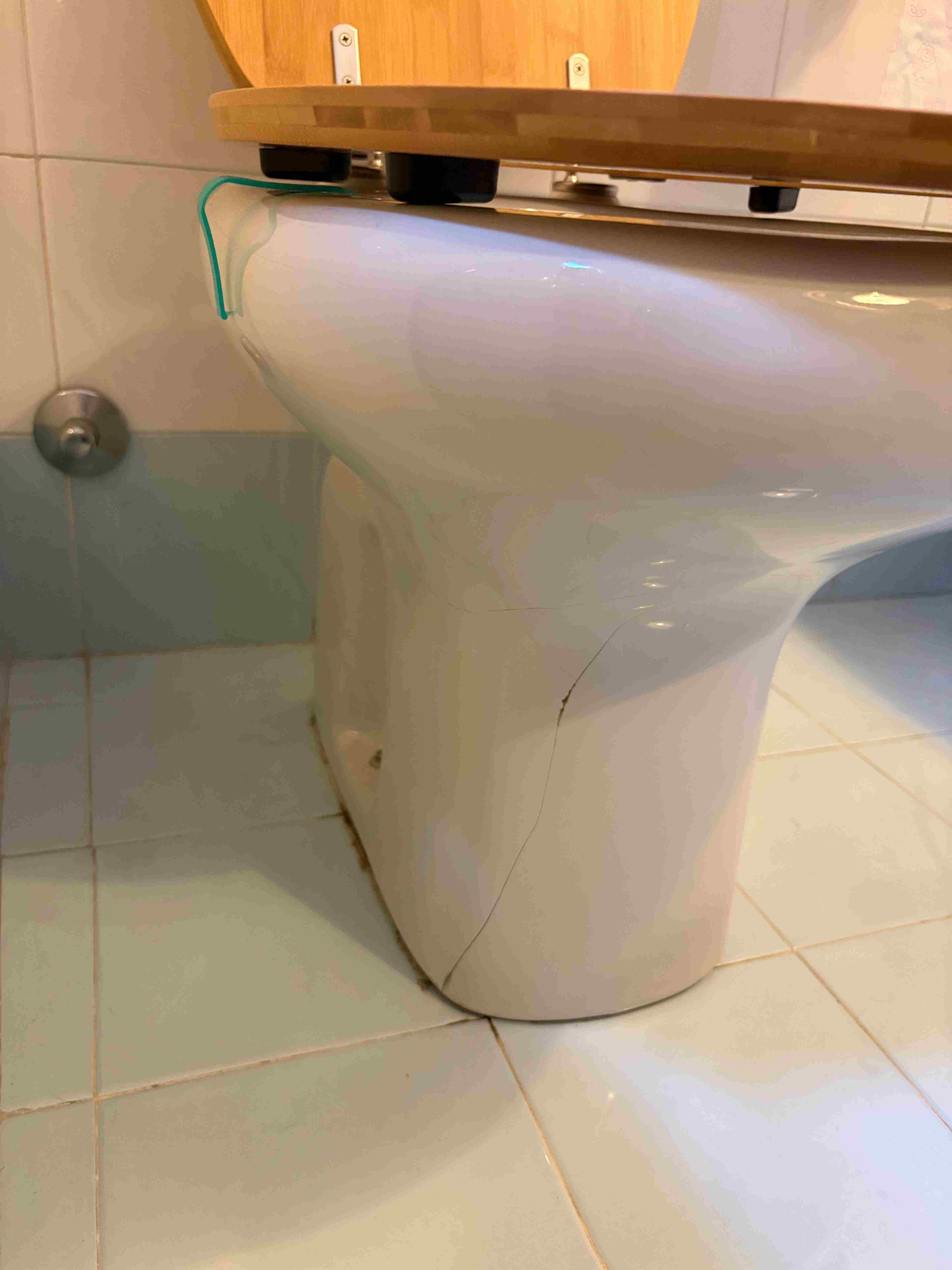

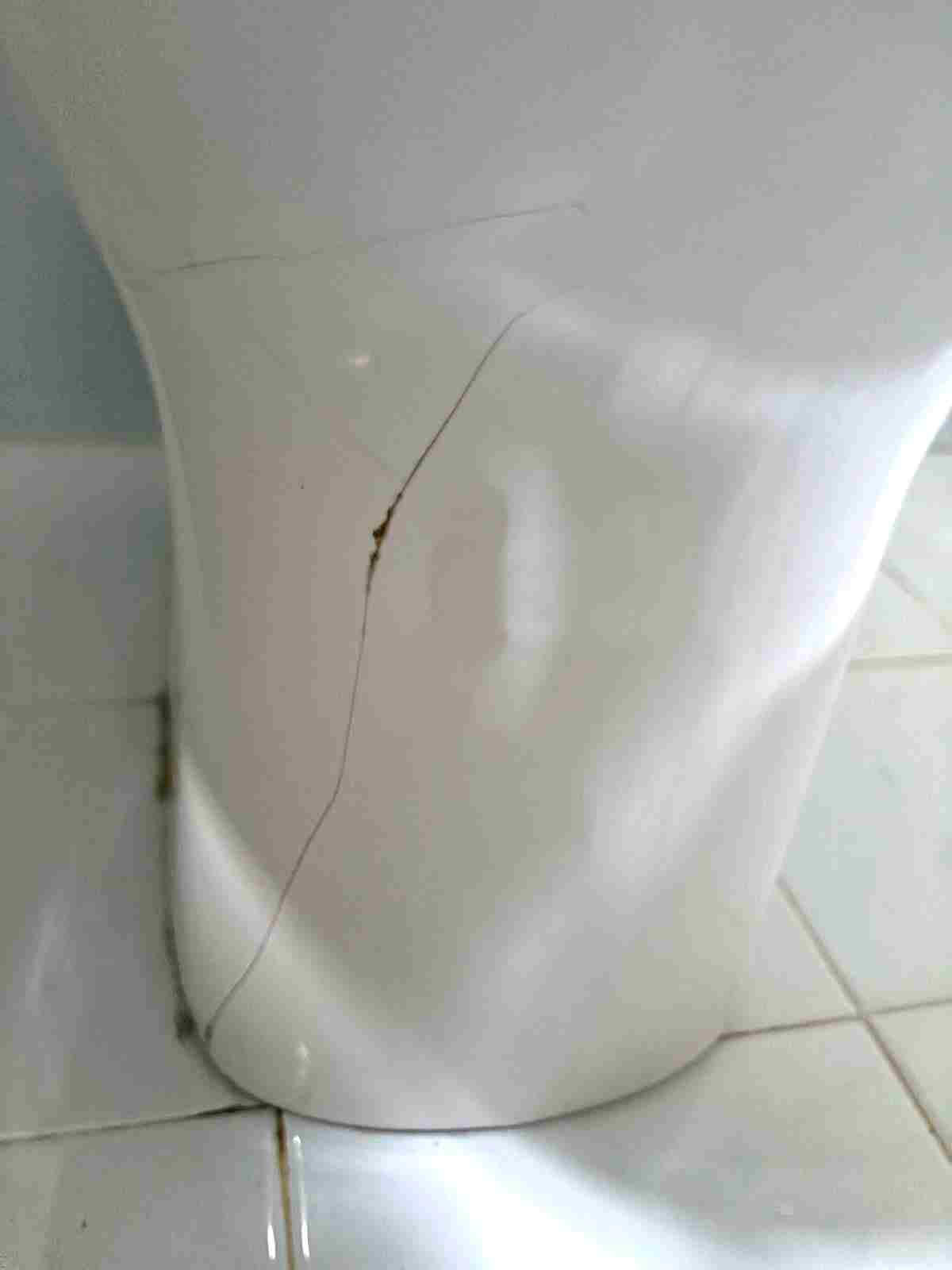

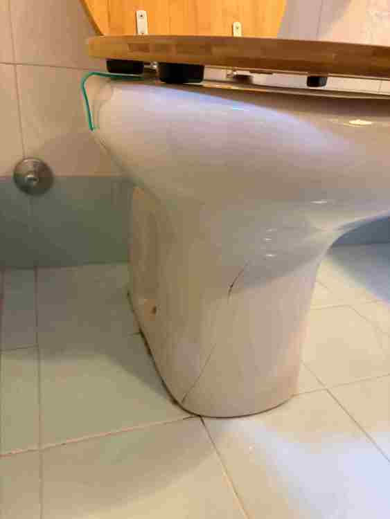

TAZZA WC danneggiata nella parte bassa
drn5 ha risposto a FrancescoLa alla discussione in Impianti (Idraulica)
Senza saper ne leggere né scrivere io chiudo sempre l'acqua quando mi assento per qualche giorno...mi è bastato un raccordo dell'acqua calda della caldaia per distruggere dal oggi al domani il parquet di 2 camere.... comunque se non c'è la crepa anche dentro e la cassetta non perde acqua in continuazione rischi non ne hai. -
D'accordissimo. Meglio un buon 7 mm Per il resto: illuminatore dCss va bene anche con splitter e 4 uscite ai 4 decoder o tv in configurazione scr con 4 porte diverse, ovviamente.
TAZZA WC danneggiata nella parte bassa
FrancescoLa ha inserito una discussione in Impianti (Idraulica)
Ciao ho scoperto oggi delle crepe nella parte inferiore della tazza a parte un evidente rischio che la tazza si rompa, con eventuali danni alla persona ci sono rischi di possibili perdite d'acqua? meglio chiudere l'acqua andando via per qualche giorno? grazie mille di un consiglio -
Differenziale a monte di Autotrasformatore
Carcereri ha risposto a Carcereri alla discussione in Progettazione impianti elettrici civili e terziario
OK, quindi? l' autotrafo non si può sostituire, come risolvo? Lascio il neutro "flottante"? i differenziali delle linee monofase lato 400Vac 3F+N+T intervengono lo stesso? E' inutile che rguaresc continui a inviare lo schemino con differenziale quadripolare sul lato 220Vac, quello l'ho tolto ed era trifase. L' impianto ora è così costituito : - Rimosso il differenziale a monte. -Aautotrasformatore in un involucro isolante (Classe II). - Neutro del secondario collegato a terra per creare un sistema fisso (TT o TN a valle) Se mantengo il neutro isolato risolvo? -
Differenziale a monte di Autotrasformatore
piergius ha risposto a Carcereri alla discussione in Progettazione impianti elettrici civili e terziario
[. Da notare che nei idisegni :. . È evidenziato il Morsetto "N" a monte del Differenziale, ma non il Morsetto "n" dell' Autotrasformatore . - .. Prima, come già detto, il Neutro non passava per il Differenziale ; Se il Collegamento a Terra è a monte del Differenziale, il Carico va a valle tra i Morsetti " r", "s", "t ", "n " dell' Autotrasformatore , ( non tra uno a monte ed uno a valle del Differenziale !! ) ] - È proprio Oggetto della Discussione, che il Differenziale interveniva perché,in assenza del Neutro, nel collegamento a Terra del punto centrale dell' Autotrafo, passano oltre 0,5A , (cioè una quota parte dell' Assorbimento del Carico, Monofase o Trifase non Equilibrato in funzione al momento ) corrente che va a rinchiudersi sui Collegamenti a Terra presenti lungo la Rete di Distribuzione . Provocando una Caduta di Tensione nell' Impianto di Terra del Condominio ! ! - In ambito Condominiale ci andrei con" i piedi di piombo " ! Chi dovesse lavorare sull' Impianto di Terra, rischia di essere" "Oggetto", invece dei pochi Milliamper soliti, della Corrente di Funzionamento del tuo Impianto ! ! Ma almeno hai verificato la Resistenza di Terra Condominiale ? E monitorato la" Corrente circolante " nell' arco della giornata ? - Se la Corrente verso Terra porta detto Impianto a più di 25 Volt e qualche Condomino prende" la Scossa ", ad esempio sotto la doccia, rischiate di pagare i danni tu e il Proprietario di casa.. - Buona giornata ! -
Attuatore faac 402
Roberto Garoscio ha risposto a francesco mira alla discussione in Cancelli elettrici
Prego -
mistertv ha iniziato a seguire Chi, cortesemente, mi può inviare un link da cui scaricare il firmware per riavviare il mio TV Hitachi bloccato ?
Chi, cortesemente, mi può inviare un link da cui scaricare il firmware per riavviare il mio TV Hitachi bloccato ?
mistertv ha risposto a CLAUDIOLUPI alla discussione in Hitachi
Rimane in st-by e non si avvia? Cambia la main, si è bruciato un integrato. Se invece prova ad avviarsi è differente. - Oggi
Contabilizzare i consumi
Leone2285 ha risposto a Joesatriani alla discussione in Impianti (Idraulica)
Una cosa non ho capito, i quattro condomini che sono usciti hanno il loro contatore a valle del contatore condominiale? -
Contabilizzare i consumi
Leone2285 ha risposto a Joesatriani alla discussione in Impianti (Idraulica)
Scusami @fasteagle ma stavo scrivendo mentre hai pubblicato il post. Ad oggi dici di aver pagato più di una famiglia di 6 persone e tu se solo è dici che spesso non ci sei. Siccome quel contatore riserva dei vantaggi io credo sia un compromesso vantaggioso per entrambi se tu paghi un quarto del consumo totale. Sarebbe una sorta di regime forfettario. Tuttavia capisco anche che sarà difficile convincere la controparte a rinunciare ai vantaggi avuti sino a oggi. -
Differenziale a monte di Autotrasformatore
click0 ha risposto a Carcereri alla discussione in Progettazione impianti elettrici civili e terziario
Perdono Non distribuito -
Contabilizzare i consumi
Leone2285 ha risposto a Joesatriani alla discussione in Impianti (Idraulica)
A proposito di perdite occulte, consiglierei sempre a tutti di controllare il contatore. Lo scorso anno nel mio paese ad una signora che abita da sola e arrivata una bolletta da quasi 10000€. Vi era una perdita infima che non lasciava traccie perché aveva trovato una via di fuga. Si aggiunge il fatto che il gestore per risparmiare non fa più frequenti letture e fa pagare sui consumi stimati. Una volta fatta la lettura vera dopo qualche anno è arrivata la sorpresa. Nessuna legge poi ti salva, unica possibilità è un pagamento rateizzato. Quei contalitri pur essendo precisi possono far sorgere inconvenienti. Non sono sigillati e credo che ai fini legali non valgono niente. Secondo me conviene trovare un accordo amichevole altrimenti meglio che ognuno abbia il suo contatore. Io mi faccio una domanda: se dei 6 condomini iniziali 4 ne sono usciti fuori un motivo deve esserci? Evidentemente qualcuno, avendo un regolamento a favore, faceva il furbo. -
Contabilizzare i consumi
Joesatriani ha risposto a Joesatriani alla discussione in Impianti (Idraulica)
no, la legge dice che in "assenza" di contabilzzatori individuali si va a millesimi ma non possono obbligare chi li vuole installare a non metterli. Comunque anche l'altra signora ha acconsentito di installarli. esattamente. -
Contabilizzare i consumi
Joesatriani ha risposto a Joesatriani alla discussione in Impianti (Idraulica)
scusa ma io non ho capito il tuo ragionamento. io ragazzi non vi capisco...per prima cosa non c'e' amministratore dato che e' una piccola palazzina. E poi lo aggiungi dove?? adesso c'e' un contatore alla base della palazzina e da li parte UN tubo. Poi al primo piano dove ci sono i nostri appartamenti si dirama in qualche modo...io davvero non capisco le risposte che mi date... -
Differenziale a monte di Autotrasformatore
click0 ha risposto a Carcereri alla discussione in Progettazione impianti elettrici civili e terziario
A stella; 220 fase fase, 125 fase neutro e il neutro non è collegato -
Problema condizionatore daikin
Luca Nanni ha risposto a Luca Nanni alla discussione in Guasti/Problemi Climatizzazione
Quella del motore esterno l'ho pulita non da molto, quelle dello split interno sinceramente no, però ci sono i filtri apposta in teoria... a vederle così sono pulite, farò la prova del termometro -
Se... È corretto Se non se lo installa la quota a millesimi resta molto simile a com'è oggi
Differenziale a monte di Autotrasformatore
rguaresc ha risposto a Carcereri alla discussione in Progettazione impianti elettrici civili e terziario
La cabina potrebbe avere il secondario a triangolo, caso raro, ma in ogni caso deve assolutamente esserci un puto BT a terra e in questi casi si mette a terra una fase. In mancanza del collegamento a terra un contatto BT MT porterebbe la MT nelle case. -
Differenziale a monte di Autotrasformatore
Maurizio Colombi ha risposto a Carcereri alla discussione in Progettazione impianti elettrici civili e terziario
Proprio a click0 che ha sempre sostenuto (come tutti, del resto) che il neutro dell'AUTO-trasformatore non deve essere collegato a terra! -
Climatizzatore split non eroga aria fredda
Alessio Menditto ha risposto a fasteagle alla discussione in Guasti/Problemi Climatizzazione
In sostanza si, le prove di ricerca fughe decisa dall’UE per la Fgas (da trascrivere sul libretto Fgas) è ammessa in due modi, o con l’azoto, o col cercafughe, o ovviamente con entrambe. È esclusa ad esempio la prova in vuoto. Questo ovviamente non esclude che le puoi utilizzare tutte e tre! Forse non riesco a trasmettere bene il concetto perché tu hai una idea del tecnico birbone che vuole far male il suo lavoro così tu lo richiami (effettivamente questo succede) ma ti ripeto che non è il tuo caso, il tecnico vuole fare il suo lavoro e non vedere più la tua faccia, perché sostanzialmente tu gli puoi procurare solo noie (rispetto al montaggio di un clima nuovo, zero sbatti e soldini assicurati). Fare le riparazioni è sempre fonte di problemi, e te lo dico io che facevo praticamente solo quello, proprio per quello io facevo di tutto e di più per risolvere definitivamente e non dover tornare di nuovo. Tornando alla tua ansia, la prova di tenuta con azoto siccome è ammessa la diamo per sicura, ma non è sicura, perché non può esserla: che non faccia le bolle con la schiuma non è poco intendiamoci, ma usare un cercafughe elettronico (che funziona) da una sicurezza assoluta (anche se bisogna saperlo usare e soprattutto interpretare), così come il vacuometro elettronico che però da altre problematiche, per quello non è ammesso come prova di tenuta, ma assieme altre due da una sicurezza del 99% che l’impianto tiene. L’1% lo dobbiamo tenere perché ci sono casi particolarissimi dove c’è una perdita ma tutti e 3 fanno fatica a trovarla, ma anche qui la situazione è complessa e darti troppe informazioni si rischia di mandarti in oca. Quindi quando il fantomatico frigorista verrà a casa tua, valuterà lui come fare la prova di tenuta, non ha nessun obbligo, se non quello come detto 270 volte di confermare la tenuta con la pressurizzazione con azoto. In questo senso tu non gli puoi chiedere di fare questo o quello, ti devi fidare perché in fondo è un professionista. E tu non hai né i mezzi né le conoscenze per contestare un professionista sul suo lavoro (e viceversa lui con te). -
Differenziale a monte di Autotrasformatore
Marco Fornaciari ha risposto a Carcereri alla discussione in Progettazione impianti elettrici civili e terziario
In quale cabina di quale distributore, ovvero in quale cabina MT/BT il secondario sarebbe collegato a triangolo? Qusta affermazione fa venire molti dubbi a riguardo della conoscenza della distribuzione elettrice e della relativa elettrotecnica applicabile (quasi tutta), nonchè sulla conoscenza delle norme di sicurezza elettrica. Distribuzione a 230 non è per nulla sinonimo di secondario a triangolo, anzi, sinifica solo tensione concatenata 230V. Tre pagine di forum per discutere del fatto che si vogliono inventare nuove regole della fisica elettrotecnica. Sorvolando sul funzionamento delle macchine elettriche e del perché dei loro collegamenti. -
Attuatore faac 402
francesco mira ha risposto a francesco mira alla discussione in Cancelli elettrici
La perdita era tra fondello e serbatoio, l'etichetta è nella parte superiore vicino al fondo, grazie della disponibilità. -
Climatizzatore split non eroga aria fredda
fasteagle ha risposto a fasteagle alla discussione in Guasti/Problemi Climatizzazione
forse mi sfugge qualcosa. quello che ho capito io: - l'azoto in pressione e nell'immediato rivela solo perdite visibili tramite schiuma o simili, non può rivelare microperdite a meno che non si conduca la prova sul lungo periodo (24h) osservando i manometri; - solo il cercafughe riesce a rilevare le microperdite nell'immediato ma funziona solo col gas, non con l'azoto. da ciò deduco che è sia possibile eseguire bene la ricerca delle perdite (e poi la prova di tenuta) con l'azoto nell'immediato ma al contempo avere un circuito con microperdite, che sono rilevabili solo alla fine e col cercafughe, cioè quando è stato caricato il gas. dove sbaglio? -
fberto ha iniziato a seguire Installare centrale INIM Prime
Buongiorno a tutti. Attualmente ho un impianto domestico con centrale Bentel Absoluta che ho installato e programmato autonomamente qualche anno fa e sto valutando un aggiornamento con una centrale Prime. Detto che non sono un installatore vi chiedo se c'è il modo di avere la documentazione di installazione del materiale INIM incluso il sw Prime Studio per poterlo valutare preventivamente. Mi sono iscritto sul sito come Utente ma ovviamente questi documenti sono riservati ad Installatori ufficiali e non posso scaricarli. Secondo voi c'è qualche modo per arrivare a questa documentazione ? Avete esperienze in merito ? Grazie
Gobabba ha aderito alla comunità
Sostituzione urmet 1131 con elvox 887u
robi1 ha inserito una discussione in Citofoni, videocitofoni e intercomunicanti
Ciao a tutti ho acquistato elvox come sostituto dell’urmet perché non riuscivo più ad aprire il cancelletto. Ho collegato tutto secondo lo schema che c’è sul manuale ma non c’è il morsetto per il cavetto CA e quando suonano dal cancelletto non si sente suonare. Come posso risolvere? grazie ps inoltre il morsetto 6 su urmet, nella tabella del manuale elvox è segnato 4 -
Caricatore bosch e bike BCS220 non funziona
Dumah Brazorf ha risposto a Marco Antonio alla discussione in Elettronica generica
La linea coi 5v serve per la comunicazione tra caricatore e batteria. Forse i 36V partono solo dopo negoziazione con la batteria. Che tensione ha la batteria?
