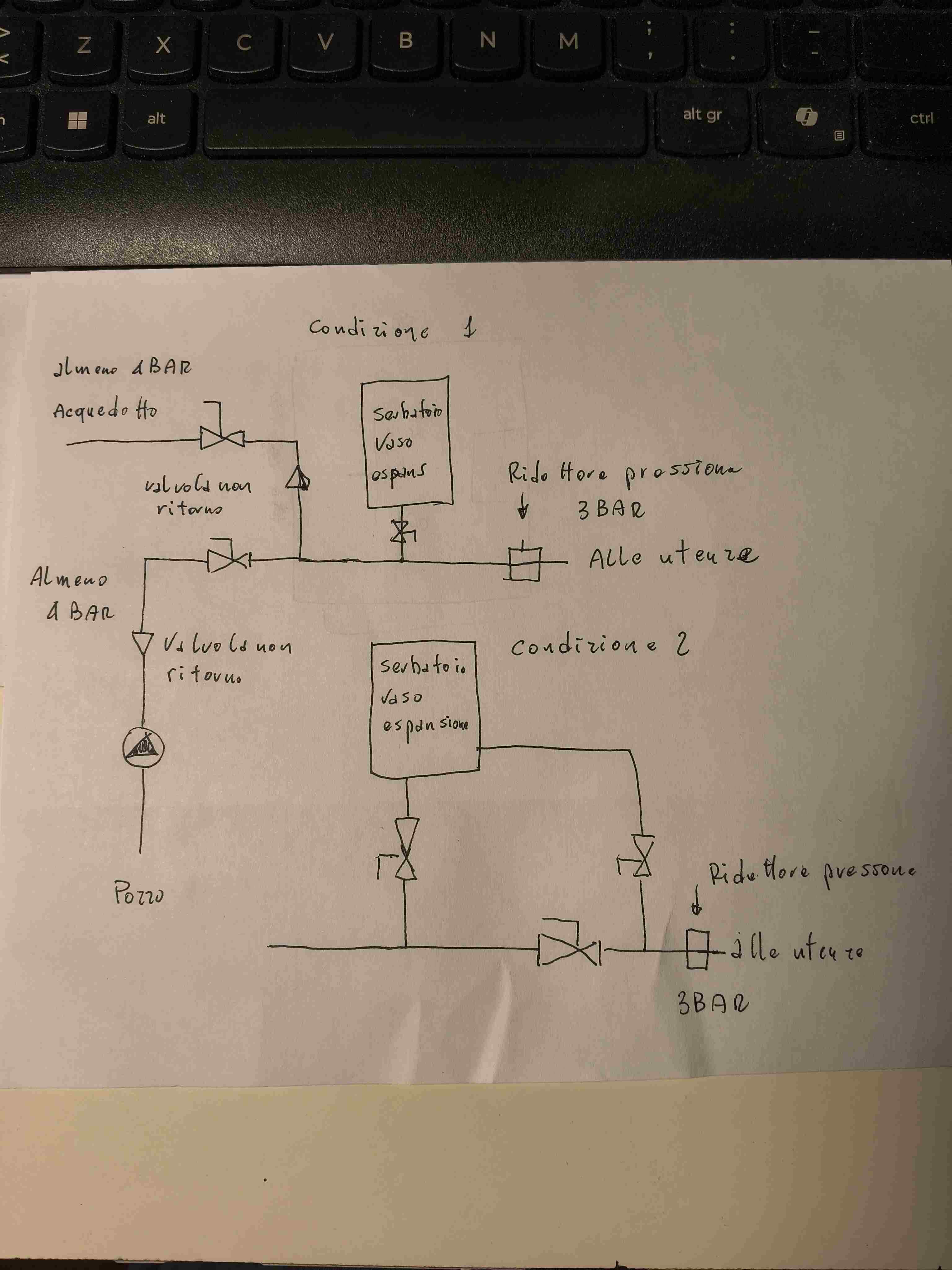

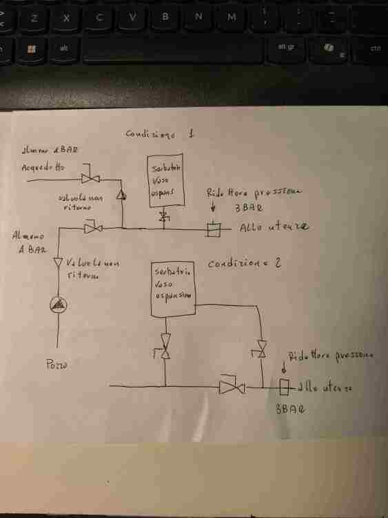

Ziogigi57 ha aderito alla comunità
Lavastoviglie Hotpoint LTB4B019 non avvia lavaggio
Ciccio 27 ha risposto a stewecar alla discussione in Lavastoviglie
A me sembrano uguali. 🤷🏻♂️ -
Lavastoviglie Hotpoint LTB4B019 non avvia lavaggio
Ciccio 27 ha risposto a stewecar alla discussione in Lavastoviglie
Conta che deve reggere velocità elevate in dimensioni minime e a bagno nella soluzione di lavaggio, che risulta decisamente più aggressiva se sciacqui il carico prima di metterlo a lavare (vietatissimo!!!). -
Ecco un veloce schizzo di come si può realizzare correttante l'installazione di una autoclave, altri modi non ci sono.
Stef1980 ha iniziato a seguire Cancello elettrico faac + 1control solo
Buongiorno e buon natale a tutti, volevo sapere se qualcuno sa come collegare il faac s418 con telecomando xt4 433 rc al sistema per aprire il cancello tramite cell via bluetooth ossia "1control solo". Seguendo l'app, non riesco a memorizzare il codice del telecomando al dispositivo 1control. Non vorrei bisogna agire anche sulla centralina Faac... Grazie in anticipo a chi mi darà una mano.
Stef1980 ha aderito alla comunità
- Oggi
Come sapere COSA viene scaricato in background (e da quale programma)?
Livio Orsini ha risposto a omandar alla discussione in Windows
Prima bisogna sepere se stai usando W90 o 91. Con 90 è più semplice. Con 91 vai a processi, colonna rete e vedi quali sono i precessi che stanno scaricando. Poi conricrca file vai a vedere dovo sono allocati quei processi. -
Heiko_SPN ha aderito alla comunità
- Ieri
Auguri a tutti !!!
Consiglio acquisto asciugatrice: a resistenza (fondo magazzino) o pompa calore?
Ganimede77 ha risposto a guidobras alla discussione in Lavatrici - Asciugabiancheria
Anche nella tua AEG, per la biancheria da letto dava al massimo 3Kg che sono all'incirca il carico che ti ho indicato. -
BADPI59 ha iniziato a seguire auguri di Buone Feste
vi invio i miei più sinceri auguri a voi e famiglie di un sereno e felice natale auguri Gino
AEG T59840 non asciuga più bene
Ganimede77 ha risposto a guidobras alla discussione in Lavatrici - Asciugabiancheria
...non abboccare, se fossero i sensori il test te lo rileverebbe, se fossero i sensori il programma a tempo funzionerebbe. La macchina ha 15 anni di vita (per una pompa di calore, è un'enormità, se fosse un uomo sarebbero 100 anni), hai due sole opzioni: A- è iper intasata e richiede una pulizia approfondita come indicato in altro post a tema. La macchina va smontata tutta, nei minimi termini e pulita per bene. Se non fai questo, fai solo solletico allo sporco. B- perdita di gas, non economicamente riparabile. PS: era una ottima macchina, mi pare con due motori, faceva 50% delle rotazioni in un senso e 50% nell'altro, ne ho una del tutto simile (stessa meccanica e elettronica) a resistenza del gruppo Electrolux, so bene cosa si può ottenere. Datti pace, nemmeno spendendo 2000 euro nelle macchine nuove hai risultati simili oggi sul fronte sgualcitura e omogeneità di asciugatura. -
Consiglio acquisto asciugatrice Bosch
Ganimede77 ha risposto a Sberta91 alla discussione in Lavatrici - Asciugabiancheria
Stirella ROWENTA DG7644FO va in blocco (spia rossa) dopo decalcificazione
Stefano Dalmo ha risposto a GoGi alla discussione in Piccoli elettrodomestici
Scusa , ma a volte proprio non capisco !! Dici che l’acqua non la spruzza , ma pensi ad altri componenti . vorrei capire il nesso . non è più normale , pensare , se l’acqua non la spruzza devo vedere il perché non la spruzza . -
Domanda basica su cambio vecchio differenziale
piergius ha risposto a pinballwizard alla discussione in Quadri elettrici civili e terziario
Ho anch' io questo dilemma, infatti, ho risposto alle domande, poi ho chiesto : Ora ha messo la Linea Taverna sotto un MagnetotermicoDifferenziale Se non lo ha già fatto, dovrebbe isolare entrambe le Diramazioni, vedere cosa succede, prima di andare oltre . - Buon Natale ! -
BFT VIRGO R930130 NON SI APRE UN ANTA
ROBY 73 ha risposto a AndreaIT alla discussione in Cancelli elettrici
Ciao AndreaIT, Probabilmente è un errore di intervento amperometrico. Ma se muovi le ante manualmente scorre tutto bene? Senti dei "rumori strani" provenienti dai motori? https://manuals.easygates.co.uk/PDF/bft/VirgoEnglish01-10X.pdf https://bftgateopeners.com/store/media/pdfs/bft-virgo-manual.pdf?srsltid=AfmBOoqy0fxBYcdDEgqWn1pNX-Yz4X4Xq0WNQ_ySeRr3XddgoHW3fHd4 -
ALLUMY ha iniziato a seguire Centrale modulare guasta
Centrale modulare guasta
ALLUMY ha risposto a sevenhouses alla discussione in Impianti CATV TV via cavo
È un nuovo quality report? 😄 -
Schema elettrico Folletto Vk 130 131
ALLUMY ha risposto a cruise alla discussione in Aspirapolvere e Ventilatori
Se le info che ho sono corrette, anche quello va alla tensione di rete. Però ti conviene aprirlo e vedere un po', magari posta qualche foto. Una cosa che sconsiglierei è di mettere anche lui sotto regolatore, un po' perché non avrebbe senso e un po' perché non so se potrebbe fare casini col regolatore. Quindi, verifica se funziona a 220...240Vac e a cosa serve il terzo filo. Edit: ho fatto qualche indagine e il terzo filo può avere una delle seguenti funzioni: Segnalare che c'è attaccato il battiscopa e, se l'innesto è corretto, di inviare la tensione; Regolare la velocità in base a quella impostata sull'aspirapolvere; Segnalare un guasto o un surriscaldamento del battiscopa, facendo accendere le spie di allarme sul blocco motore. Se disponi ancora della scheda originale, forse si capisce come viene gestito il terzo filo ma, come sempre, se hai dubbi posta delle foto. -
Buon Natale e Felice Anno Nuovo anche a te Gino! Buon Natale!
Buon Natale e Felice Anno Nuovo alla Comunità Tutta di PLC Forum è Famiglie . GINO CT
Problemi con programma e HMI KTP700 Basic PN (PLC: S7 1215 ac/dc/rly, TiaPortalV16)
drn5 ha risposto a TheRas alla discussione in S7-1200
Il primo passo è impostare nel Tia il tipo di pannello che risulta dalla etichetta dietro il pannello e impostare nel setup pannello l'indirizzo IP che metti in "connessioni" del Tia. Per la Subnet mask nel pannello imposta 255.255.255.0. Fai poi dentro il Tia una compilazione totale Ovviamente il plc avrà un indirizzo congruo con quello del pannello. -
AEG T59840 non asciuga più bene
guidobras ha inserito una discussione in Lavatrici - Asciugabiancheria
Salve a tutti, la mia AEG T59840 ha lavorato 15 anni e mi ha dato ottime soddisfazioni. Nei primi mesi del 2025 ho cambiato la pompa che porta l'acqua in vaschetta ed ha funzionato bene per un periodo, poi sì è di nuovo guastata. Anche se non completamente, l'ho smontata e pulita un paio di volte, in particolare lo scambiatore di calore che sembra libero da ostruzioni. Succede questo: 1- i programmi "normali" continuano senza fine 2- quelli a tempo lasciano la biancheria bagnata, la vaschetta di recupero acqua rimane vuota In entrambe i casi a fine ciclo (interrotto manualmente dopo un paio d'ore nel caso 1) l'interno del cesto rimane molto umido e appena tiepido (quando funzionava lo trovavo asciutto e bello caldo). Mi è stata segnalata questa discussione per un modello molto simile al mio: Letta tutta, il guasto sembra però diverso: in quel caso l'asciugatura a tempo funzionava bene, nel mio no. Ho fatto i test diagnostici (come da immagine allegata), mettendo la manopola programmi sulla posizione 1, premendo i tasti start e quello alla sua sinistra e non restituiscono codici di errore E, vedo solo dei C (C11, C13, C15). Mi sembrano tutti OK a parte: - il 6, dove la macchina non attiva nulla (ventola frontale ferma, cestello fermo etc). Col 5 invece si attiva (ventola, cestello gira, etc). - il 7 (sensore conducimetro) che non ho fatto Potrebbe essere guasto il sensore che legge la temperatura dell'aria nello scambiatore di calore (l'NTC sensor dell'immagine qui sotto)? Cos'altro rimane? Compressore? Scheda elettronica? Nel qual caso non so se convenga metterci (o farci mettere) mani... -
Lavastoviglie Hotpoint LTB4B019 non avvia lavaggio
stewecar ha risposto a stewecar alla discussione in Lavastoviglie
ecco, grazie per la conferma..con un cuscinetto a sfera in plastivca o come hai fatto tu può durare trent'anni. Stasera rumore assordante e poi silenziosissima. Dopo Natale guardo se è la boccola e ci metto un cuscinetto a sfera Gucci 🤣 Grazie di nuovo e buon Natale a te e Stefano -
Caldaia che parte appena sente il flusso dell acqua
drn5 ha risposto a Orny78 alla discussione in Impianti (Idraulica)
Fai installare dall'idraulico una valvola di non ritorno sul tubo di ingresso dell'acqua fredda in caldaia. -
Domanda basica su cambio vecchio differenziale
ROBY 73 ha risposto a pinballwizard alla discussione in Quadri elettrici civili e terziario
Ciao @piergius, da come l'ho capita io, la dispersione è sulla linea che va dal quadro principale dal contatore ENEL al quadro in taverna (con autoclave + lavatrice + caldaia + pompa scarico) e che @pinballwizard ha provato ad alimentare provvisoriamente tramite un nuovo magnetotermico / differenziale, però questo interviene sempre e comunque e quindi viene alimentato ancora tramite il vecchio magnetotermico, giusto o non ho capito niente io pinballwizard? Quindi se è così, non ha senso controllare le linee delle luci e delle prese -
Centrale modulare guasta
antoniopev ha risposto a sevenhouses alla discussione in Impianti CATV TV via cavo
Avanti 13 ottimo prodotto come la precedente X La cosa migliore e la programmazione che la fai con il telefonino Anche distante dalla centrale sempre nei limiti del Bluetooth -
Consiglio acquisto asciugatrice: a resistenza (fondo magazzino) o pompa calore?
guidobras ha risposto a guidobras alla discussione in Lavatrici - Asciugabiancheria
Grazie mille, ottimo! Apro una nuova discussione per non far scivolare off-topic questa -
click0 ha iniziato a seguire Buon Natale e Felice 2026
Un Buon Natale a tutti
