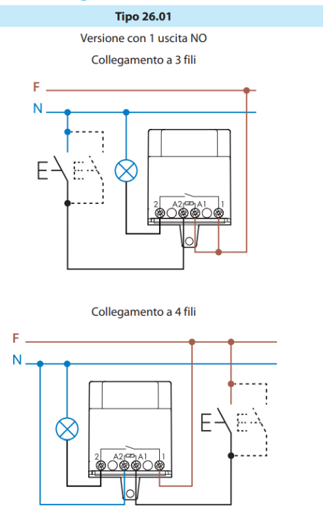

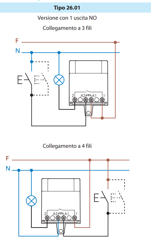

Scheda esterna Fujitzu
pissibubi ha risposto a pissibubi alla discussione in Guasti/Problemi Climatizzazione
Per curiosità ,la scheda sembra uguale per tutti i tipi di potenza ?7 9 12 14 btu? -
Forno Samsung BF1N4T013 tensione resistenza
astaart ha risposto a guglielmino69 alla discussione in Forni - Microonde - Cucine
Buona sera , potete specificare quale scheda e dove si può comprare? Grazie! -
Scheda esterna Fujitzu
pissibubi ha risposto a pissibubi alla discussione in Guasti/Problemi Climatizzazione
La mia affermazione ovviamente era limitata al Finder indicato sopra (o al Perry che sembra la sua copia) e allo schema che ho disegnato...
astaart ha aderito alla comunità
Cambia ecome! Prova a pensarci Il relè a quattro fili ha il contatto separato dalla bobina, quello a tre fili no. Con il relè a quattro fili si può comandare la bobina alla tensione di rete (o bassissima tensione in base ai modelli) ed usare il contatto per fare qualsiasi cosa, con quello a tre fili no. Pensa ad un alimentatore integrato in un apparecchio illuminante, come faresti a mettere in pratica la tua strana teoria? Certo che è possibile, ma per quale motivo?
Scheda esterna Fujitzu
pissibubi ha risposto a pissibubi alla discussione in Guasti/Problemi Climatizzazione
Si sono macchine diverse -
Dubbio su corretto funzionamento valvola termostatica
LorenzoI ha risposto a LorenzoI alla discussione in Impianti (Idraulica)
Sì ho notato ora di aver scritto male, intendevo una volta che è stata raggiunta la temperatura desiderata. -
chiarimenti su temperatura di lavaggio anomala LG F2DV9S8H2E
LorenzoI ha risposto a LorenzoI alla discussione in Lavatrici - Asciugabiancheria
Sì i risciacqui sono ad acqua fredda -
LorenzoI ha iniziato a seguire chiarimenti su temperatura di lavaggio anomala LG F2DV9S8H2E
Perdita Cestello Ignis kpiu (Phonola PNL6395)
Ale_23 ha risposto a Ale_23 alla discussione in Lavatrici - Asciugabiancheria
@Diomede Corso ti lascio il mio contatto WhatsApp così ci sentiamo per il pezzo, (3334812272) grazie infinite. -
Ecco , grazie per l’aggiornamento 👍
- Oggi
Nuova linea da centralino per piano induzione
danielino84 ha risposto a danielino84 alla discussione in Installazione impianti elettrici civili e terziario
Ok, ma la mia prima domanda è stata se non dovessi tirare una linea nuova, quella che c'è già del 2,5, con quello che c'è già attaccato può andar bene comunque? -
Ho preso uno schema a 3 fili per il relè, magari il tuo già fatto è a 4 fili ma non cambia il risultato:
Perdita Cestello Ignis kpiu (Phonola PNL6395)
Ale_23 ha risposto a Ale_23 alla discussione in Lavatrici - Asciugabiancheria
Perfetto grazie davvero, intanto oggi è arrivata la cravatta e la guarnizione (santo montaruli)🙏 -
Impianto elettrico nuovo e plafoniere led che rimangono leggermente accese
supremoITA ha risposto a supremoITA alla discussione in Progettazione impianti elettrici civili e terziario
Quindi anche il bipolare non avrebbe senso/effetto? -
Stefano Dalmo ha iniziato a seguire Dubbio su corretto funzionamento valvola termostatica
Dubbio su corretto funzionamento valvola termostatica
Stefano Dalmo ha risposto a LorenzoI alla discussione in Impianti (Idraulica)
Se la valvola è chiusa il termo deve essere freddo , se non lo è la valvola non funziona . -
Ammorbidente? Si/No?
Ganimede77 ha risposto a Ganimede77 alla discussione in Lavatrici - Asciugabiancheria
Questa è una cosa che non ho visto nelle mie. -
Asciugatrice dpy 8506 gxb1 mezza morta
MATTEW1 ha inserito una discussione in Lavatrici - Asciugabiancheria
Ragazzi da 2 settimane sto andando a tentativi per capire se devo cambiare o meno l'asciugatrice.in pratica parte ma dopo a caso o dopo 1 minuto o dopo 20 si spegne l'oblò.Il timer continua ad andare ma non gira. Oggi ho scoperto che l'unico programma che non dà problemi è il babyprotect. Cosa diavolo può essere? -
click0 ha iniziato a seguire Nuova linea da centralino per piano induzione
Nuova linea da centralino per piano induzione
click0 ha risposto a danielino84 alla discussione in Installazione impianti elettrici civili e terziario
basta farselo bastare e dipende da quanti "fuochi" del piano induzione si intende far andare in contemporanea -
Ciccio 27 ha iniziato a seguire Ammorbidente? Si/No?
Ammorbidente? Si/No?
Ciccio 27 ha risposto a Ganimede77 alla discussione in Lavatrici - Asciugabiancheria
Non ho asciugatrice, ma mi pare necessario per neutralizzare i tensioattivi residui del detersivo. -
Nuova linea da centralino per piano induzione
danielino84 ha inserito una discussione in Installazione impianti elettrici civili e terziario
Buonasera a tutti. Una domanda a titolo informativo. Siccome il cliente sostituisce il piano cottura, poiché non conforme perché privo di valvola di sicurezza vuole installare il piano a induzione. La cucina è di una classica casa " vecchia " e purtroppo le prese sono tutte un entra/esci tra le varie scatolette ed è impossibile, a meno di canalina esterna tirare una nuova linea dedicata dal centralino. La mia domanda era questa...è proprio necessario avere una linea dedicata per il piano induzione o posso derivarmi ancora dalla presa esistente? Al centralino ho la linea cucina separata, prese di servizio, luci e caldaia. In cucina c'è attaccato una lavastoviglie, un forno, un frigor, un micro e la cappa... Altra cosa...una linea nel caso del 2,5 con magnetotermico da 16A potrebbe bastare? Mi pare che i piani a induzione hanno la possibilità di essere limitati giusto? Ultimissima domanda..se fosse un impianto nuovo con la possibilità di passare quello che si vuole, cosa sarebbe consigliato come protezione e sezione dei cavi? Grazie a tutti -
Dubbio su corretto funzionamento valvola termostatica
LorenzoI ha inserito una discussione in Impianti (Idraulica)
Buonasera, ho un dubbio riguardo il funzionamento della valvola termostatica di un mio termosifone. il raccordo che vedete in foto, quindi l ingresso dell’acqua, nonostante la valvola sia chiusa (nella foto non era i funzione il calorifero) rimane caldo, il resto del termosifone però è tiepido a riprova che la valvola sta funzionando. è un comportamento normale o anomalo? Grazie ho già smontato e pulito il pistoncino della valvola -
Impianto elettrico nuovo e plafoniere led che rimangono leggermente accese
Maurizio Colombi ha risposto a supremoITA alla discussione in Progettazione impianti elettrici civili e terziario
Si, anche se partiranno le solite proposte di mettere un bipolare, di controllare se è interrotto il neutro, di mettere un condensatore, un deviatore con la terra... E altre proposte che, al momento, non mi vengono in mente, ma che lasciano tutte il tempo che trovano. -
Salve, il problema risiedeva sul lampeggiante, ho scollegato quello e ho risolto il problema, no il fusibile fa da protezione anche ad altri servizi. Grazie comunque.
Sostituzione vecchio BPT YC 300
ROBY 73 ha risposto a paoloserra alla discussione in Citofoni, videocitofoni e intercomunicanti
Ok, facci sapere i risultati -
Sostituzione urmet 1130/3D
ROBY 73 ha risposto a Urahara003 alla discussione in Citofoni, videocitofoni e intercomunicanti
Hai provato a girare i trimmer dei volumi? Mi sembra che siano entrambi al minimo, prova ad aumentare quello a destra "MIC"
