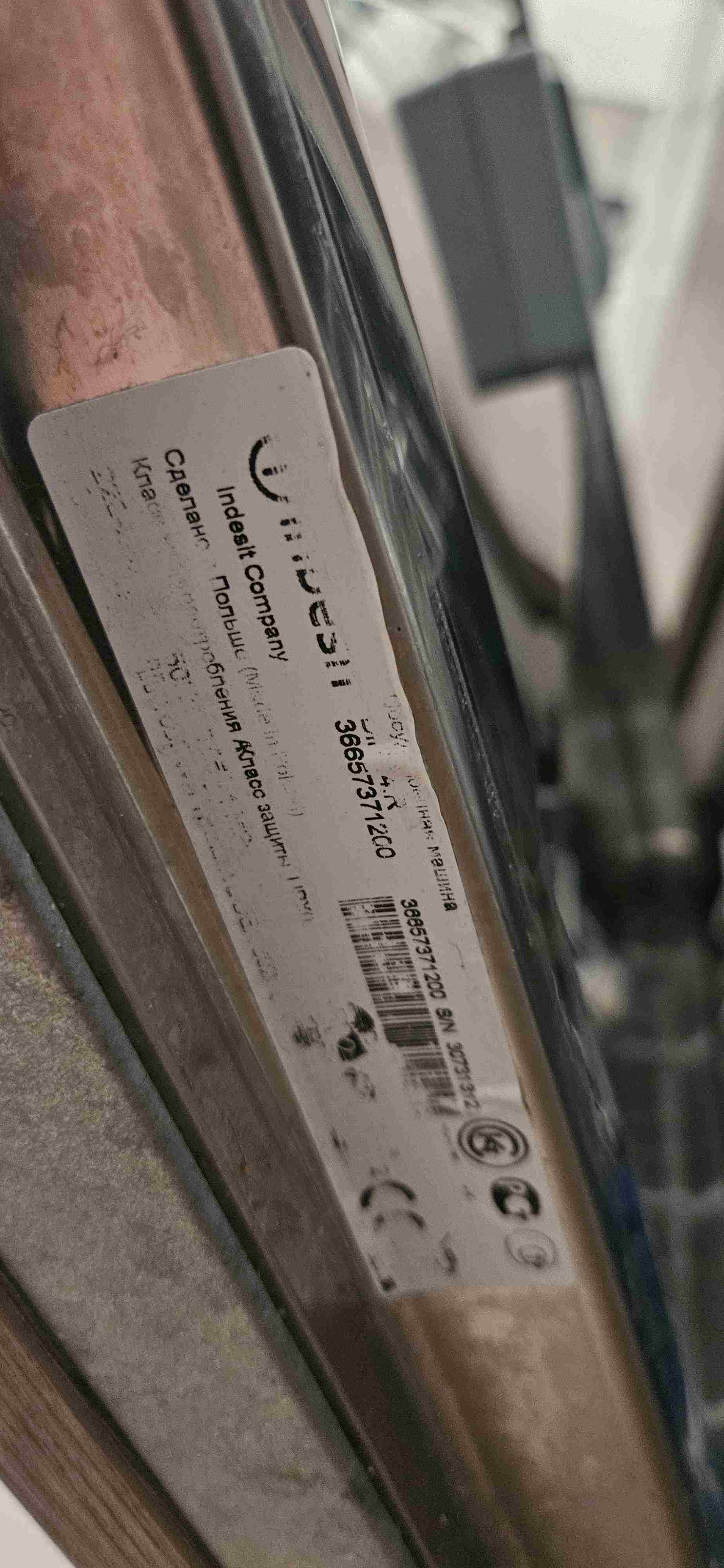

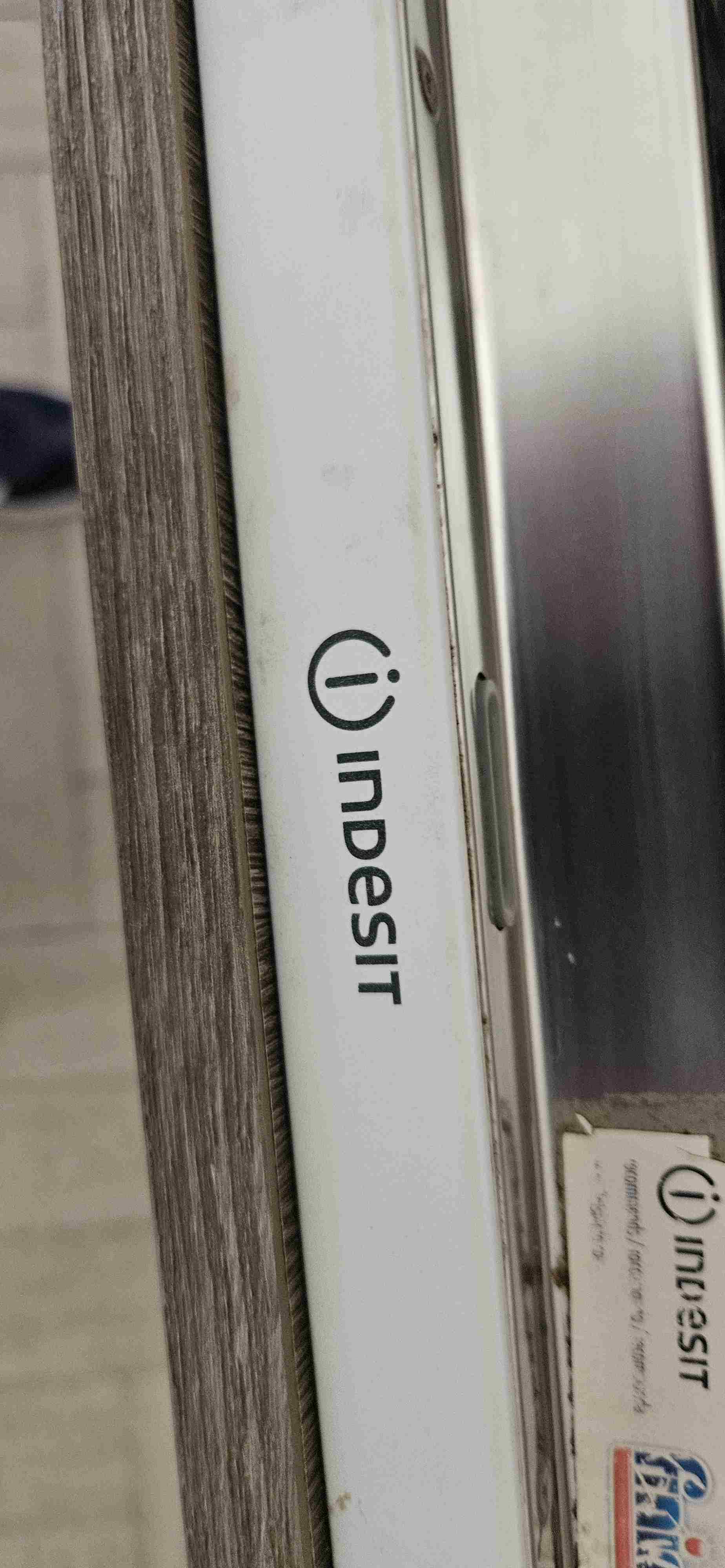

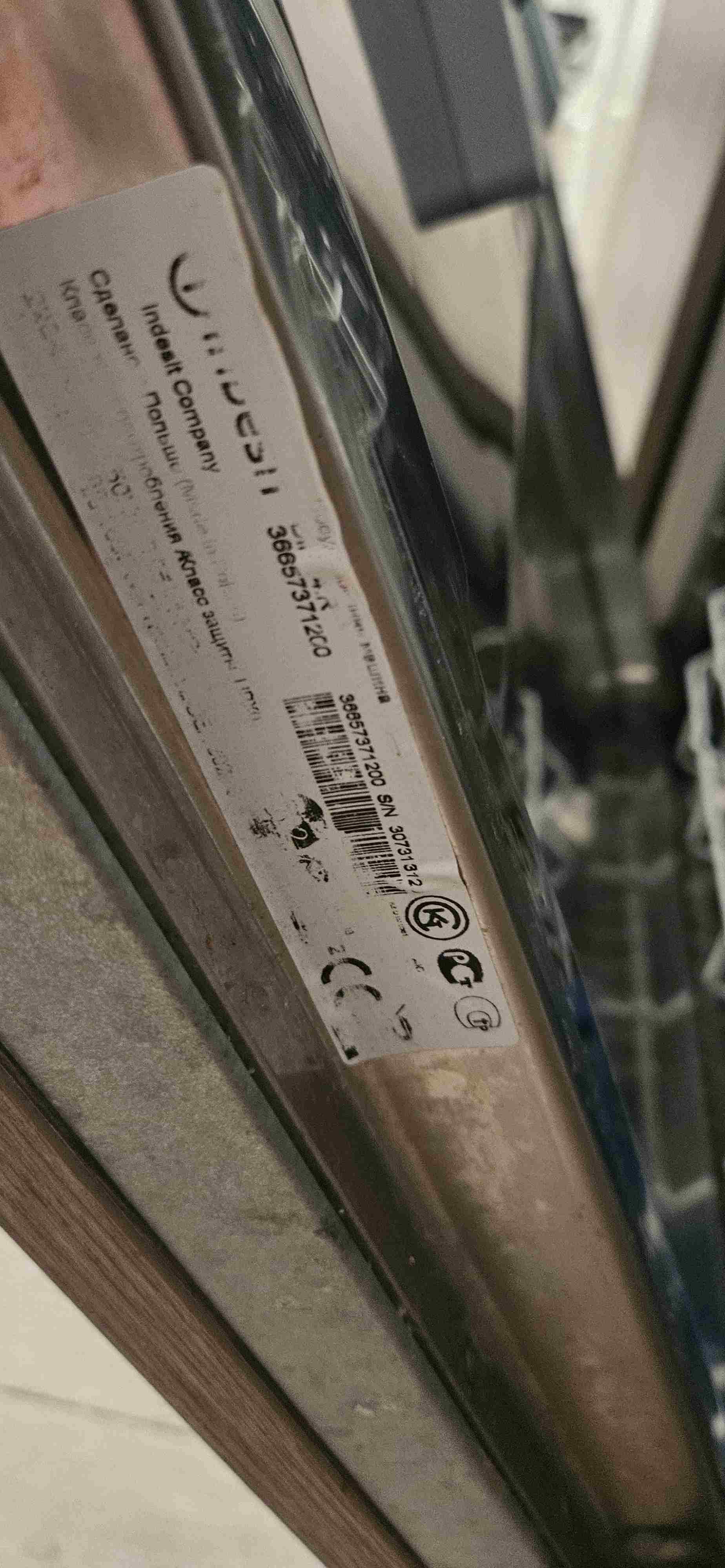

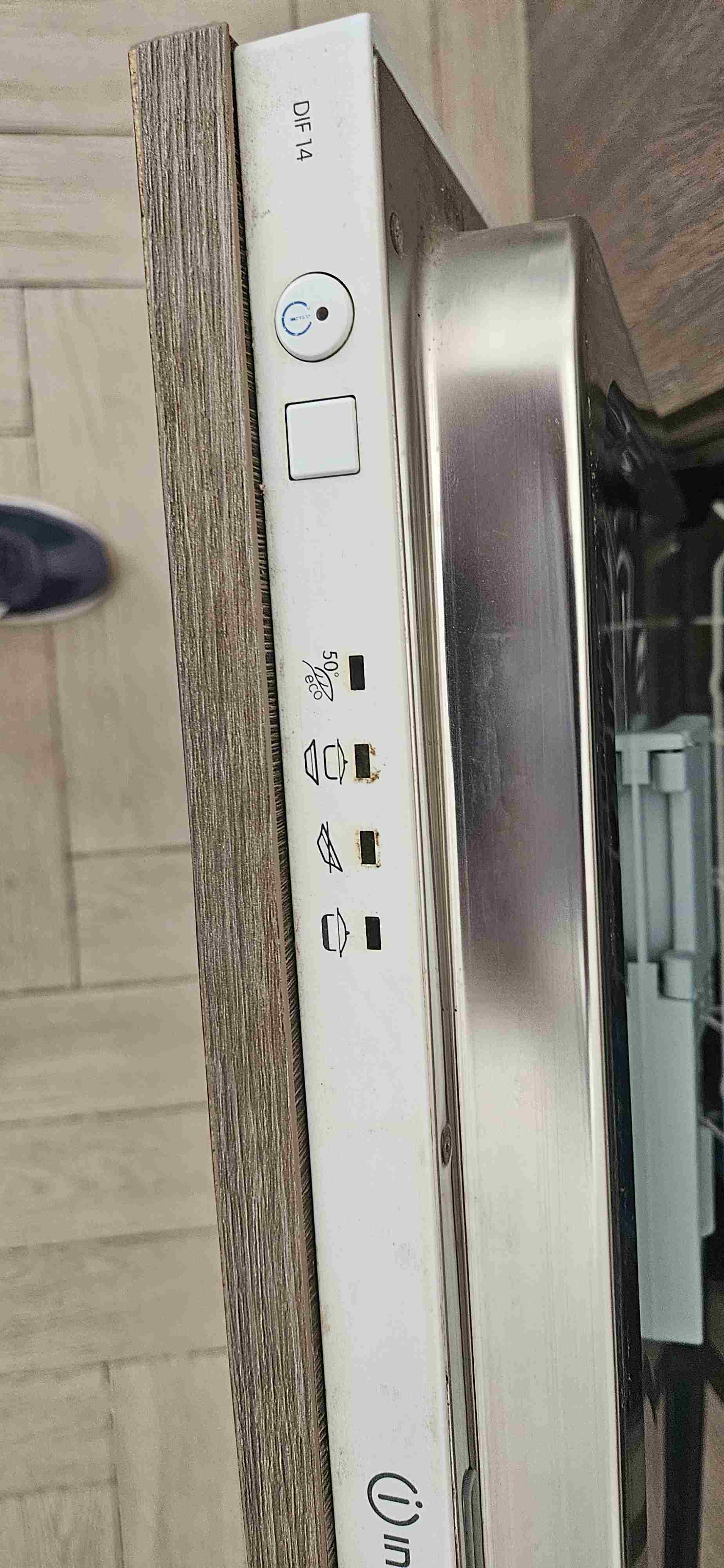

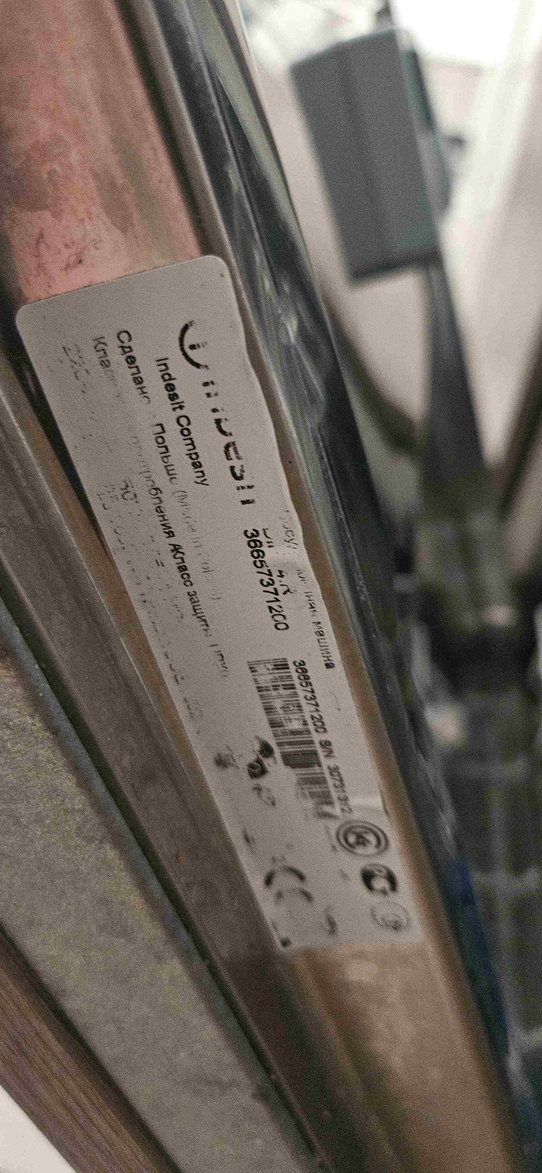

Adeguatamento impianto anni 60'
drn5 ha risposto a Paoloc98 alla discussione in Installazione impianti elettrici civili e terziario
I "corrugati" saranno i tubini lisci che andavano all'epoca. Io mi accerterei solo che la terra arrivi in tutte le prese e a tutti i lampadari e che sia collegata alla terra in entrata dell'appartamento.. Se non puoi sezionare le linee metti un differenziale e un magnetotermico nuovi. Quando poi avrai la possibilità farai i lavori di muratura rifacendo tutto. -
Appena sono nella casa faccio foto. Speravo di aver scampato il pericolo e invece sono nella m. Ho messo shelly su tutti i punti luce ma mi vanno offline, non è un problema software o di rete. Credo proprio che il problema è che sia perché l'impianto non è sezionato. È veramente una "tragedia" per me.
Se l'ho fatto bene. Comunque non avendo una tv da provare e non volendo rischiare il 65" ho mess un decoder, non è saltato nulla e il decoder è acceso regolarmente. Sarò a posto?
Paoloc98 ha iniziato a seguire Adeguatamento impianto anni 60'
Adeguatamento impianto anni 60'
Paoloc98 ha inserito una discussione in Installazione impianti elettrici civili e terziario
Buongiorno, impianto elettrico anni 60, volevo sistemarlo un po' senza rompere tutto quindi riutilizzando i "corrugati" già presenti, sono grigi, lisci e di dimensione direi 16mm ma non sono sicuro, i fili presenti sono quelli rigidi di 2 sezioni ma non so se già all'epoca usavano 1.5 e 2.5 oppure più piccoli, nei corrugati passano agevolmente 2 di quelli più grandi e 2 di quelli più piccoli. Volevo chiedervi se secondo voi è fattibile cambiare i fili dimensionandoli in modo corretto e portare la terra presente solo in cuina? In più per la terra posso portare un solo cavo da 2.5 e collegare anche impianto luci, cioè senza portare 1 cavo da 1.5 per le luci 1 uno da 2.5 per le prese. Poi ho visto che ci sono 4 scatole di derivazione e che alcune "derivazioni" sonl fatte dietro agli interruttori è consentito? Preciso che volevo fare un rinnovamento, so che buttar giù e mettere corrugati nuovi con più scatole di derivazione e in punti migliori sarebbe meglio però per ora pensavo di far così, potrebbe andar bene? Grazie - Oggi
Bticino Classe 100X + Sfera Immagine Sgranata
Maurizio Colombi ha risposto a awesoly alla discussione in Citofoni, videocitofoni e intercomunicanti
Perchè la telecamera sarà in bianco-nero. L'apparecchio nuovo è un pochino più sofisticato del precedente e, se l'impianto non è realizzato come si deve, potrebbe non funzionare alla perfezione. -
Bosch errore lampeggia spia rubinetto+ sale
Lele.MI ha risposto a Lele.MI alla discussione in Lavastoviglie
Grazie stasera ci provo, non ci ho pensato perchè li non ci ho piu messo mano e il problema si è poi verificato dopo il cambio guarnizione. Mi spiacerebbe perchè ero a un passo dalla riparazione, mi gira cambiarla anche se ha 13 anni -
Bticino Classe 100X + Sfera Immagine Sgranata
awesoly ha inserito una discussione in Citofoni, videocitofoni e intercomunicanti
Buongiorno, ho sostituito la mia vecchia unità interna con Classe X 344682 Connesso. Come modulo audio/video dell'unità interna c'è la Sfera, non so però quale modello in quanto è un impianto condominiale, sarà credo uno di questi quattro: 351200, 351300, 351500, 352400. L'unità interna è configurata e funzionante compreso WiFi (ricevo le notifiche e vedo il video anche sul telefono). Il problema che il video non è a colori ma solo B/N ed è sgranato. Prima della sostituzione dell'unità esterna (fatta dall'elettricista incaricato dall'amministratore) il video era B/N ma limpito. Adesso è sgranato e sempre B/N. Tutti i modelli elencati sono a colori. Come mai non vedo i colori sullo schermo del Citofono e quale potrebbe essere la causa dell'immagine sgranata? -
Cassa FBT Jolly 15RA brucia tweeter
Riccardo Ottaviucci ha risposto a man5on alla discussione in Radio - Stereo - Autoradio - HiFi - CD - DVD
se U5 è l'IC del tweeter,secondo me è lui in corto -
Alf2026 ha aderito alla comunità
Nacho Ka ha aderito alla comunità
Lavatrice carica e scarica allo stesso tempo
tuttorotto ha risposto a tuttorotto alla discussione in Lavatrici - Asciugabiancheria
Buon giorno, prove fatte: -Posto la foto della bobina con i dati di targa -La tensione ai capi della bobina rimane sempre 220V -La corrente rimane sempre a 3.3A anche con problema in corso. Una cosa ho notato con questa prova, il pacco lamellare fa un brusio non costante, possono essere perdite nel traferro che causano il problema? -
michpao ha iniziato a seguire Bosch errore lampeggia spia rubinetto+ sale
Bosch errore lampeggia spia rubinetto+ sale
michpao ha risposto a Lele.MI alla discussione in Lavastoviglie
No, se non scarica c’è la pompa bloccata. Togli l’acqua a mano, togli il filtro ed asciughi il pozzetto con una spugna fino a sfilare quel pezzo di plastica che copre la girante della pompa e prova a farla girare (potrebbe esserci qualcosa che la blocca). -
Condizionatore LG non funzionante
click0 ha risposto a ciccio137 alla discussione in Guasti/Problemi Climatizzazione
È anormale che non lo siano -
man5on ha iniziato a seguire Cassa FBT Jolly 15RA brucia tweeter
Cassa FBT Jolly 15RA brucia tweeter
man5on ha inserito una discussione in Radio - Stereo - Autoradio - HiFi - CD - DVD
ciao a tutti, ho in riparazione una cassa Cassa FBT Jolly 15RA. il cliente dice che brucia il tweeter. controllando in effetti sui morsetti del tweeter ho in uscita 28v , sui morsetti del woofer 0v come ic di amplificazione monta LM3886TF , da una prima analisi dei componenti non trovo niente in corto. qualche consigli su cosa controllare ? in allegato lo schema elettrico. grazie -
Livio sta misurando se c'è tensione su presa antenna quindi 0V è ok.
mc1988 ha iniziato a seguire Raddoppio segnali encoder
L'encoder è alimentato a 12V, ma qual è l'ampiezza dei segnali encoder, 5V o 12V ? Ciao mc1988
Bosch errore lampeggia spia rubinetto+ sale
Lele.MI ha risposto a Lele.MI alla discussione in Lavastoviglie
Buongiorno Stefano, grazie per la risposta. Ieri dopo un reset ho riacceso per fare un altra prova ( c'era l'acqua dentro alle lavastoviglie della prova precedente) e dopo i tentativi di scarico iniziale ( ormai fa un rumore, pausa 3 secondi e poi rumore per 3/4 volte) non riesce a scaricare l'acqua. Non riesco veramente a capire cosa pesa essere successo nel rimontare l' air break 🤬 -
rifacimento bagno
Giuseppe19734 ha risposto a Giuseppe19734 alla discussione in Impianti (Idraulica)
Sì, sono d'accordo con te: collegare il multistrato al rame non è sicuramente la soluzione migliore. Il problema è che, durante la demolizione del massetto, è stato danneggiato il tubo in rame. A mio avviso, dato che aveva intenzione di realizzare collegamenti e giunzioni all'interno del massetto (nonostante gli avessi chiesto fin dall'inizio di evitarli), ha scelto di utilizzare una T per collegare il nuovo termoarredo del bagno piccolo. Per quanto riguarda la saldatura, non vuole nemmeno prenderla in considerazione perché dice di non fidarsi. Alla fine mi smonterà tutto e installerà un collettore, eliminando così qualsiasi giunzione sotto il pavimento. Resta però il problema di collegare i tubi in rame, che ormai ha già tagliato. -
Brodario ha iniziato a seguire Telecomando Faac XT4 868 SLH non apprende
Telecomando Faac XT4 868 SLH non apprende
Brodario ha inserito una discussione in Cancelli elettrici
Buongiorno a tutti, Sono nuovo e spero non non aver sbagliato topic. Ho acquistato un radiocomando Faac XT4 868 SLH LR di seconda mano come nuovo funzionante che intendevo usare per riprogrammarlo. Sono in possesso di un radiocomando MASTER Faac dl2 868 SLH. Ho controllato fosse master premendo un bottone e controllando ci fosse un breve lampeggio e poi accensione del led. Anche XT4 si comporta come un master. MASTER = dl2 NEW = XT4 Ecco la procedura da me eseguita: 1. P1 + P2 su dl2 per entrare in modalità programmazione e posizionamento testa contro testa dei telecomandi 2. Pressione di P1 su dl2 3. Pressione di P1 su XT4 4. XT4 sembra non reagire, tengo P1 in attesa dei lampeggi di feedback, ma la luce resta accesa fissa. Ho provato anche ad attendere con i P1 schiacciati nella speranza che fosse solo lenta la procedura ma nulla. Ho provato a vedere se comunque l'apprendimento fosse andato a buon fine usando XT4 ma non funziona Ho provato ha resettare XT4 con la procedura fornita da istruzioni: - p1 + p2 in attesa di lampeggio - pi + p2 di nuovo per lampeggio più rapido - sequenza p1-p2-(pi+p2) e file lampeggio Tutto ciò non ha portato a nulla. Le batterie sono sostituite e cariche. da cosa puo dipendere? sbaglio a fare qualcosa? Grazie a tutti per la collaborazione -
Brodario ha aderito alla comunità
Giunti autobloccanti per climatizzazione
Alessio Menditto ha risposto a Poldo1984 alla discussione in Impianti Climatizzazione
Comunque quei giunti non è che si usano con pinza e cacciavite…serve la sua pinza idraulica che costa un botto, quindi il nostro amico o ha tutto il kit completo o non so come faccia ad usarli. Simone ha risolto il dubbio. -
Giunti autobloccanti per climatizzazione
Simone Baldini ha risposto a Poldo1984 alla discussione in Impianti Climatizzazione
Oggi ci sono anche le giunzioni pressate che nei sistemi VRF vengono usate spesso, ma devi avere l'attrezzatura e un corso che certifica l'operatore per l'utilizzo. -
Giunti autobloccanti per climatizzazione
reka ha risposto a Poldo1984 alla discussione in Impianti Climatizzazione
più che altro io non li proverei su un'impianto non a portata di mano, se invece è una seconda casa ma in zona allora ok ma meglio andare sul sicuro per me. -
pabo13 ha aderito alla comunità
Livio Orsini ha iniziato a seguire Corto circuito
Se la misura ti da 0 ohm significa che quella presa è in corto circuito.
Alessio Menditto ha iniziato a seguire Giunti autobloccanti per climatizzazione
Giunti autobloccanti per climatizzazione
Alessio Menditto ha risposto a Poldo1984 alla discussione in Impianti Climatizzazione
Quei giunti non li ho mai usati ma se li vendono in negozi specializzati sono sicuri. C’è comunque un vuoto normativo, perché le giunzioni si fanno o cartellate o con brasatura, non penso siano previsti altri modi, per cui queste giunzioni sono un pò terra di nessuno. -
Giunti autobloccanti per climatizzazione
giorgio17 ha risposto a Poldo1984 alla discussione in Impianti Climatizzazione
Mai provati essendo roba nuova e io sono gia'in pensione,comunque dai dati sono dichiarati sicuri fino a 52 bar. Preferisco sempre una bella brasatura e dormo tranquillo.Per le saldature esistono le bombolette piccole che sono leggere e occupano poco spazio.
