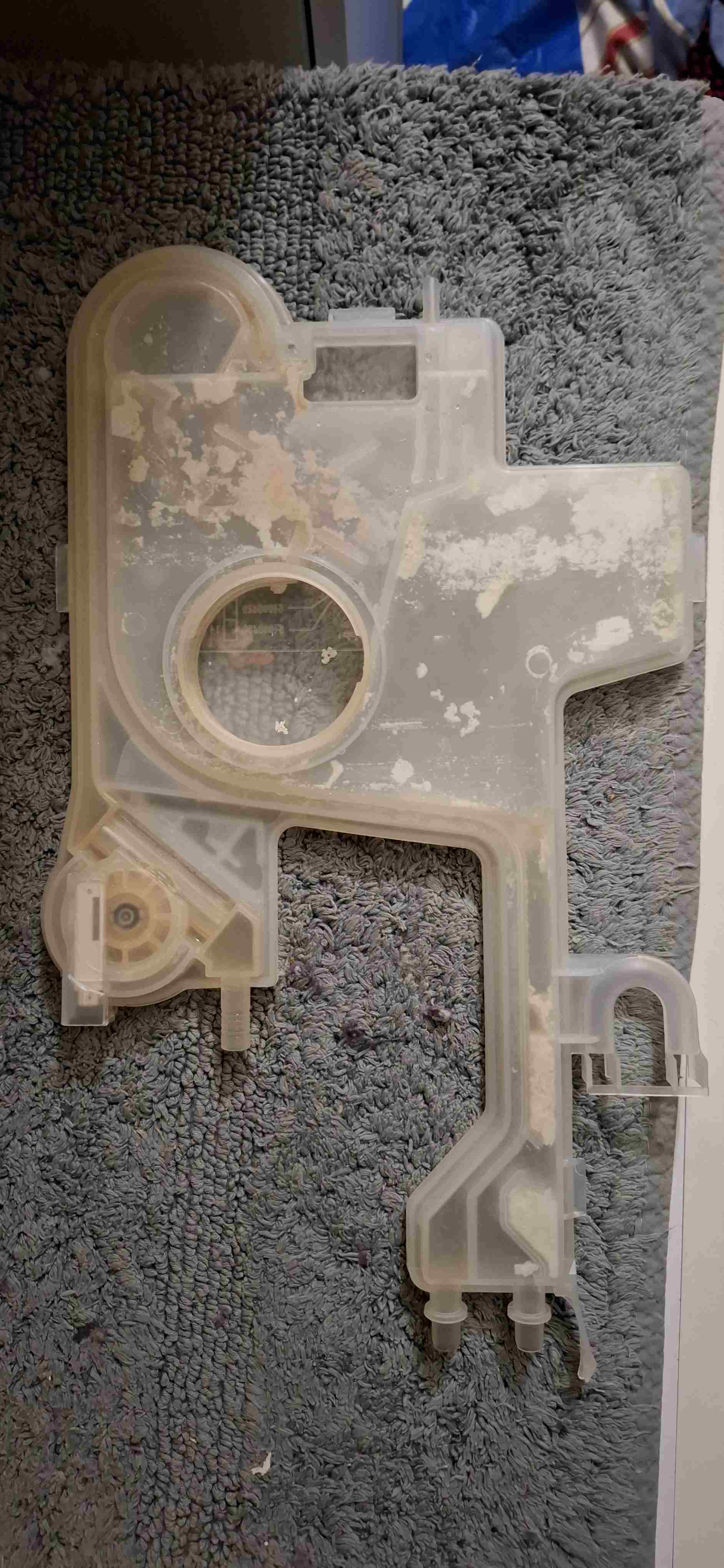

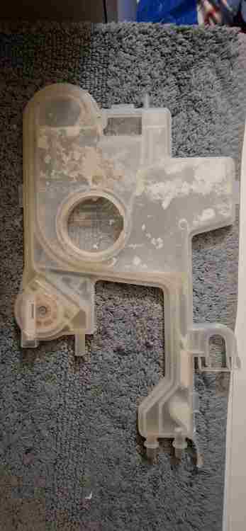

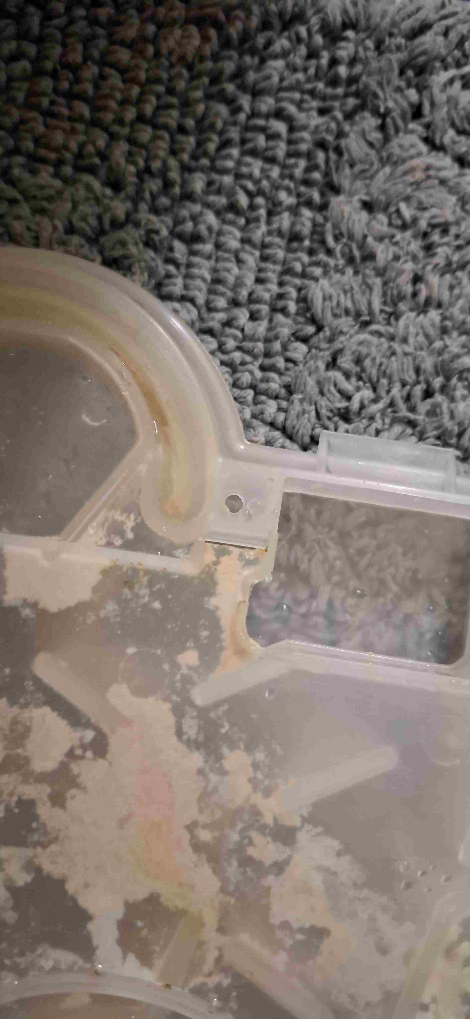

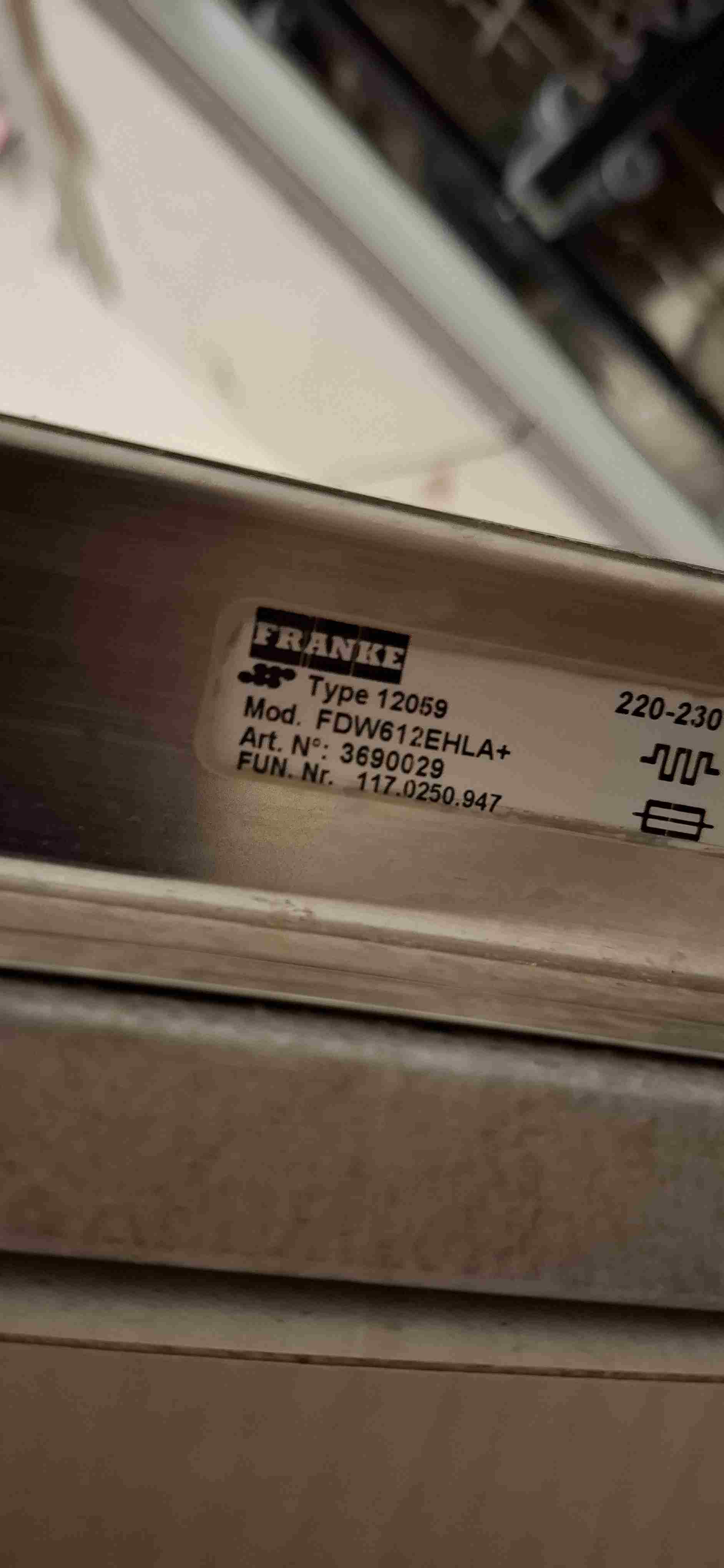

Scheda lavastoviglie smeg st65120
Diomede Corso ha risposto a oscuro alla discussione in Lavastoviglie
Nel cruscotto in alto, a sx su quella mi pare -
Franke FDW612 - Fuoriuscita acqua air break
Diomede Corso ha risposto a Amalox1980 alla discussione in Lavastoviglie
Cambialo quell'air-break -
Amalox1980 ha iniziato a seguire Franke FDW612 - Fuoriuscita acqua air break
Buonasera, da oggi sto avendo un problema con l'air break della mia lavastoviglie Franke. Praticamente esce acqua da un piccolo forellino. Ho provato, per quanto sono riuscito, a pulire l'air break ma continua ad esserci il problema. Quale potrebbe essere il problema? Vi allego modello lavastoviglie e il foto del foro. GRAZIE!!!
Errore F22 su lavatrice Whirlpool TDLR 6252BS
Diomede Corso ha risposto a pinco2 alla discussione in Lavatrici - Asciugabiancheria
Lasciate perdere AI... che in questo mestiere ci tocca riparare pure quella -
Amalox1980 ha aderito alla comunità
Lavatrice rex lb 400 inox
Diomede Corso ha risposto a Annali alla discussione in Lavatrici - Asciugabiancheria
http://mlservice.it io avrei delle scatole da controllare ma non ho mai tempo, vai su Montaruli ce l'hanno eviterei modifiche, rimetti la sottomanopola originale, se non c'è bianca anche marrone va bene -
Lavatrice Indesit, primissimi anni 90: perdita d’acqua inspiegabile
Diomede Corso ha risposto a SuperUCCU alla discussione in Lavatrici - Asciugabiancheria
Sei proprio disperato con sta lavatrice, portala qui, la rimettiamo a nuovo -
Videocitofono 344782
Mauro7 ha risposto a Mauro7 alla discussione in Citofoni, videocitofoni e intercomunicanti
Pardon...in parallelo! Non mi è chiaro se a questo punto li possa collegare tutti a "cascata" uno dietro all'altro dal bus PI. E a questo punto a cosa serve SCS? Se collegassi in parallelo al PE per comodità, cosa succede? -
Intendi una spia luminosa che indica quando la luce è accesa o un led per l'illuminazione del pulsante? Se è il secondo basta metterlo in parallelo ai pulsanti, i led consumano talmente poco che non dovrebbero creare ronzii nel relè, se invece lo fa basta aggiungere questo
Licenza media, + di 10 anni di esperienza,quadri e bordo macchina, dipendente di piccole aziende senza prodotto proprio ma con offerta servizi elettrici e software. Non conosco la direttive ma le componenti e le relative utilizzazioni si. Per vari motivi non ho avuto la possibilità di crescere più di tanto ma ho comunque timore di allontanarmi da questo settore perché mi trovo bene nello senso svolgere i miei compiti. L' occasione che mi arriva oggi in un certo modo mi allontana dal mio "mondo" di costruttore e non capisco se é un opportunità di crescita vista anche la dimensione maggiore e il prodotto specifico o un allontanamento dal automazione visto il ruolo in assistenza tecnica specifica su un prodotto e non in costruzione/assistenza di un ampia varietà di impianti. Considerando anche che quest' ultima può portare a miglioramenti significativi e non vorrei appunto avere porte chiuse in futuro. Io credo sia un passo avanti dopo 10 anni che stavano piatti ma un parere più esperto mi farebbe piacere. Grazie
Lavatrice Indesit, primissimi anni 90: perdita d’acqua inspiegabile
Stefano Dalmo ha risposto a SuperUCCU alla discussione in Lavatrici - Asciugabiancheria
Perde il paraacqua e scende da quel foro . o cambi cuscinetti e paraacqua o tutto il mozzo con la crociera cestello . -
Ciccio 27 ha iniziato a seguire Lavatrice samsung rumore cestello
Lavatrice samsung rumore cestello
Ciccio 27 ha risposto a Daddy83 alla discussione in Lavatrici - Asciugabiancheria
Posta un video. -
Stefano Dalmo ha iniziato a seguire Lavatrice samsung rumore cestello
Lavatrice samsung rumore cestello
Stefano Dalmo ha risposto a Daddy83 alla discussione in Lavatrici - Asciugabiancheria
Il video ? -
piergius ha iniziato a seguire Posso entrare dal basso con questo differenziale?
Posso entrare dal basso con questo differenziale?
piergius ha risposto a markus51 alla discussione in Interruttori differenziali, magnetici e termici
... indica proprio che si può scegliere se Alimentarlo dall' alto o dal basso . - Buona Domenica ! -
Alessio Menditto ha iniziato a seguire Tv Telefunken bloccata dopo aggiornamento software.
Tv Telefunken bloccata dopo aggiornamento software.
Alessio Menditto ha risposto a Victor64 alla discussione in Thomson - Saba - Nordmende - Telefunken - A.E.G.
Carlos devi aprire una tua discussione per favore, non ci si può accodare. -
s4lv0ct ha iniziato a seguire Verifica installazione Urmet 1130/16 con suoneria esterna
Verifica installazione Urmet 1130/16 con suoneria esterna
s4lv0ct ha inserito una discussione in Citofoni, videocitofoni e intercomunicanti
Ciao a tutti, volevo chiedere una verifica sul montaggio di un Urmet 1130/16 in sostituzione di un vecchio citofono. Il problema che sto riscontrando è nell'audio della cornetta che non si sente bene. L'effetto audio è difficile da descrivere, è come se fosse pulsante, un effetto sinusoidale... Allego la foto prima e dopo dei collegamenti. Ho montato una suoneria esterna perché mia madre ha problemi di udito, ma non ho avuto grossi miglioramenti. Cosa potrei fare per risolvere il problema audio e aumentare notevolmente il suono quando bussano? Grazie -
Daddy83 ha iniziato a seguire Lavatrice samsung rumore cestello
Lavatrice samsung rumore cestello
Daddy83 ha inserito una discussione in Lavatrici - Asciugabiancheria
Salve ho una lavatrice samsung modello ww60a3120we, da un po' di tempo ho un rumore prima della centrifuga che fa ballare tutto il cestello, un tecnico mi ha detto che è il carico sbilanciato, ma lo fa con qualsiasi cosa metta.....leggendo ho letto che potrebbero essere gli ammortizzatori ma dopo 3anni e mezza possibile siano già rotti é non attutiscano la partenza e la velocità della centrifuga? Vi allego video e foto a riguardo per capire se devo sostituirli oppure non fare una spesa a vuoto..... Grazie in anticipo -
Apertura elettroserratura comandata da Urmet 1083/48
cherubino1970 ha risposto a cherubino1970 alla discussione in Citofoni, videocitofoni e intercomunicanti
Oggi ho sostituito il cavo all'interno del cancelletto (impresa non poco impegnativa visto che una parte di cavo addirittura è rimasta all'interno e non è stato possibile rimuoverla!!) e pare funzionare tutto bene. Verrà tenuto sotto osservazione nei prossimi giorni m a dopo tanti tentativi il problema non si è più ripresentato. Grazie a PLC Forum - Oggi
Grazie mille a tutti per il tempo dedicatomi. Se volessi collegare una spia luminosa?
Lavatrice Indesit, primissimi anni 90: perdita d’acqua inspiegabile
Ciccio 27 ha risposto a SuperUCCU alla discussione in Lavatrici - Asciugabiancheria
Ma esce da un foro? Quei geni hanno pensato ad una protezione del cuscinetto in caso di trafilamenti dal paraacqua! 👏🏼 Forse un carico troppo schiumoso? Comunque, levando la puleggia e sfilando tutto il fondello, le 6 grosse viti ti permettono di disaccoppiare il fondello dal set di mozzo, cuscinetti e crocera, che sarebbe quello da cambiare, ovviamente dopo averlo staccato dal cestello. -
Daddy83 ha aderito alla comunità
Nel 2026 vale ancora la pena cercare ciabatte filtrate?
Marco Fornaciari ha risposto a beretta alla discussione in Altri argomenti elettrici
Mac o PC dal punto di vista dell'alimentazione non fa differenza, entambi rispondo alle stesse norme. Il fatto di avere spina italiana o schuko signifiva solo che l'alimentazione può essere polarizzata, se ricordo bene normalmente fase a destra. Gli UPS venduti per PC vanno bene appunto per un PC di piccole/medie prestazioni (e poi e poi), come già scritto se è una work station serve un UPS a doppio trasformatore , tanto per capirci, passi da 100 € ad almeno 500€. Va da se che con UPS devi alimentare solo PC e Monitor, mai stampanti e consimili. Router, switch e consimili è bene abbiano UPS indipendenti. Un portatile fa senza UPS ha già le sue batterie. Se il MAC lo usi per grafica e video pesanti, di fatto è una work station. -
videocitofono con cornetta e tasti fisici
marque ha inserito una discussione in Citofoni, videocitofoni e intercomunicanti
Buongiorno, stavo cercando un videocitofono monofamiliare con posto interno con cornetta e tasti fisici. Come ad esempio il kit Urmet Mirò + Mikra2...che però ha il difetto di costare una cifra per me troppo importante. Mi sapreste indicare altri marche/modelli simili, anche vecchie edizioni, da ricercare anche nell'usato, però di buona fattura? O anche vivavoce, ma sempre con tasti fisici, come Urmet 1722/93. Grazie -
Intanto inquadra meglio alcune cose: - titolo di studio - anzianità di lavoro - solo quadrista o anche installazione impianti a bordo macchina - dipendente o autonomo - piccola o media ditta - disponibilità a reinventarsi e studiare per mesi a tempo quasi pieno - conoscenza della direttiva macchine e di norme specifiche dei vari settori dell'automazione - se dipendente, verificare la disponibilità dell'azienda a farti cambiare radicalmente mansione, considerando che solo per i fondamentalio basici servono mesi. Tieni presente che potresti anche diventare specialista nel/nei settori industriali nei quali attualmente operi (costruttori di macchine e loro utilizzatori), ma se vuoi sempre crescere devi cambiare settore ogni 4/5 anni e sudare parecchio, facendo delle scelte importanti di vita. Se ti limiti ad alcune macchine o impianti semplici, la conoscenza dei PLC può bastare, se vai su cose più estese e macchine/impianti vincolati alle norme ISO 9000 e consimili, dovrai imparare anche alri tipi di programmazione, anche al solo livello basico, per trovare la soluzione alle problematiche che ti verranno sottoposte. Ultima considerazione: diventare specialista di alcune macchine/impianti è abbastanza facile e rapido, ma bisogna sempre considerare che nulla è certo per sempre, e una situazione simile può impedire l'apertura di porte per le ragioni più disparate, ovvero farle chiudere rapidamente per mancanza di esperienze nel settore, specialmente del tipo di clientela.
Tv Telefunken bloccata dopo aggiornamento software.
Carlosdunga ha risposto a Victor64 alla discussione in Thomson - Saba - Nordmende - Telefunken - A.E.G.
Potresti aiutarmi con ilmfirmware TELEFUNKEN TE43292S31Y2P 10119822 ? Grazie -
Carlosdunga ha iniziato a seguire Tv Telefunken bloccata dopo aggiornamento software.
Tv Telefunken bloccata dopo aggiornamento software.
Carlosdunga ha risposto a Victor64 alla discussione in Thomson - Saba - Nordmende - Telefunken - A.E.G.
Stessa cosa e’ successo ad una mia anziana zia per TELEFUNKEN TE43292S31Y2P 10119822 solo che l’aggiornamento dovrebbe essere stata fatto tramite digitale terrestre. Ha trovato il messaggio vuoi aggiornare ha dato conferma e il risultato led rosso lampeggiante. Come hai risolto? Non trovo il firmware su internet -
Condizionatore Hisense e contatto finestra o room card
datma ha inserito una discussione in Componenti Climatizzazione
Buongiorno a tutti, sapete dirmi come collegare un lettore di schede room card tipo hotel ad un hisense hi confort allego lo spinotto ponticello. grazie
