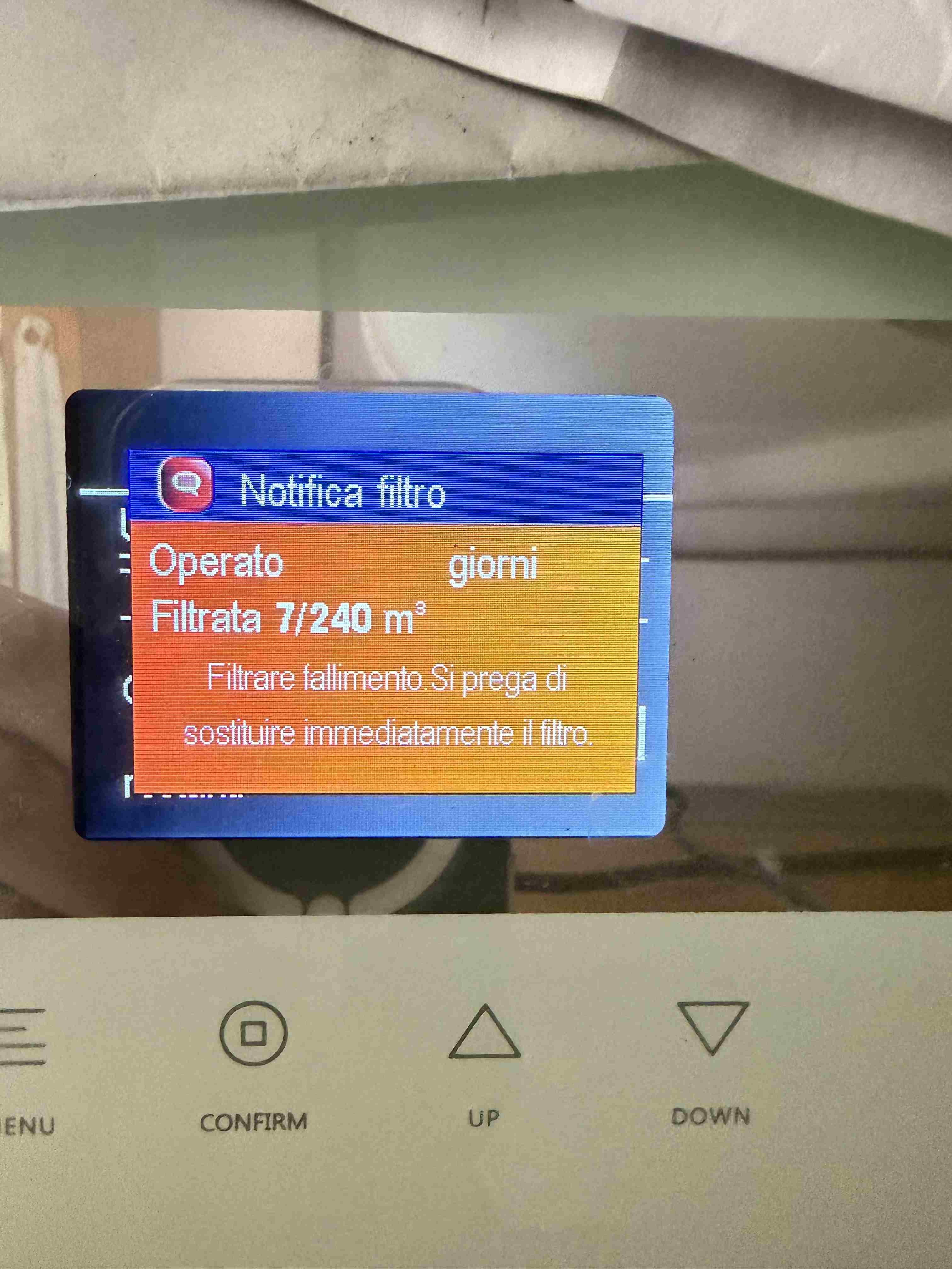

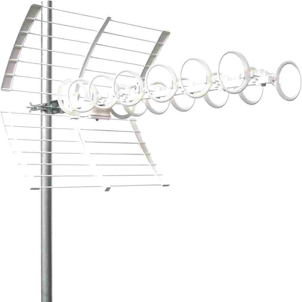

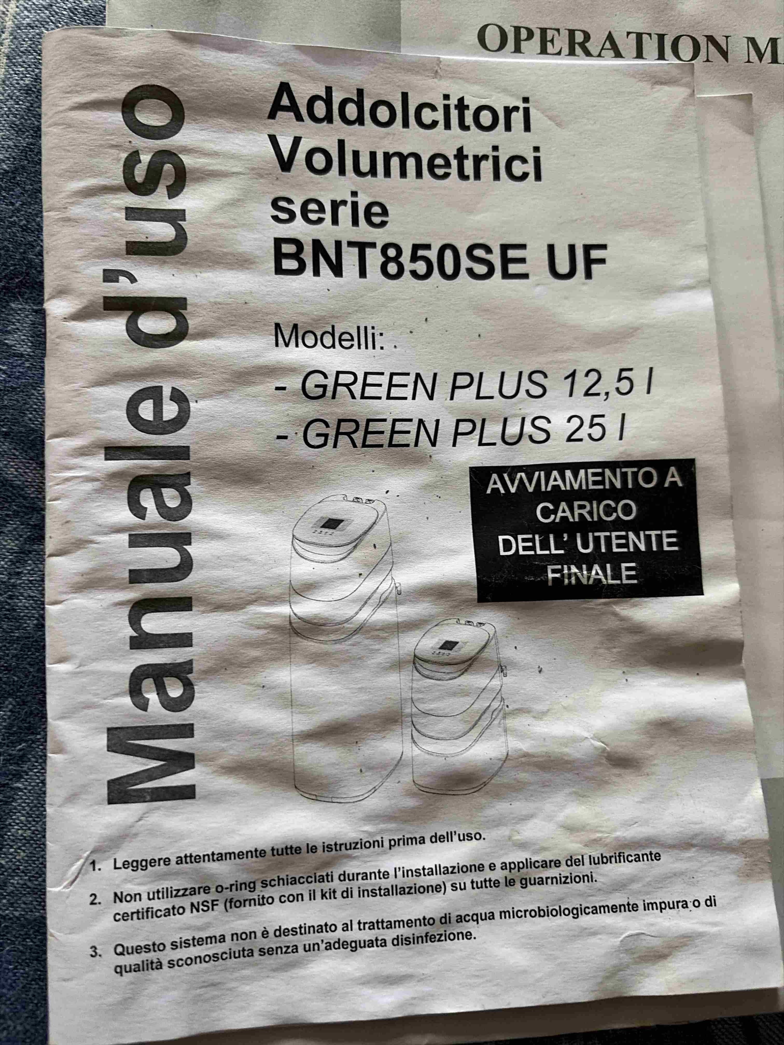

Salve a tutti, ho un sottotetto praticabile dove il solaio è composto da pignatte con un sottilissima gettata. Mi è stato detto che coibentare il calpestio con un materiale isolante, può portare benefici in termini di risparmio energetico, in quanto, quando acceso il riscaldamento il calore non viene disperso nel sottotetto. Mi hanno parlato della stiferite che sembrano dei pannelli rigidi simili al polistirolo. Volevo sapere se ha senso effettuare questa coibentazione e se una volta effettuata, essendo il sottotetto composto da più stanze, quindi farei una stanza alla volta, se dopo averla applicata è possibile appoggiare sopra questo materiale di nuovo gli oggetti ed eventuali mobili che erano nella stanza. Grazie.
alex1966 ha iniziato a seguire Reset addolcitore
Salve, l’addolcitore segnala di cambiare il filtro, filtro non esistente, l’assistenza conferma ed indica tale messaggio come scadenza revisione annuale ( non prevista sulle istruzioni) . La garanzia è scaduta, la revisione fatta ma il messaggio non si leva. L’assistenza mi risponde che deve essere fatta da un loro tecnico… tecnico che dovrei pagare solo per il reset… qualcuno sa come eliminare il messaggio? Come resettare tutti i dati volumi etc etc. Grazie
Collegamenti eqp tubi
Enzo_vin ha risposto a Enzo_vin alla discussione in Interruttori differenziali, magnetici e termici
se è sbagliata la sezione del forum, potete spostare la discussione? -
Meglio piastra a induzione o cucina a gas?
reka ha risposto a Leone2285 alla discussione in Forni - Microonde - Cucine
esatto, tenendo il gas si perdono quasi tutti i pro dell'induzione. 😀 -
massimo062 ha iniziato a seguire ferro a vapore rowenta dg8560 esce vapore dall'attacco elettrovalvova-caldaia
ferro a vapore rowenta dg8560 esce vapore dall'attacco elettrovalvova-caldaia
massimo062 ha inserito una discussione in Piccoli elettrodomestici
buongiorno ho un ferro da stiro a vapore rowenta dg8560 che dopo aver cambiato il blocco elettrovalvola, perche era bloccato , ora quando il ferro è in pressione quindi acceso mi esce vapore dall'attacco elettrovalvola-caldaia nella parte sotto in sintesi ,, ho serrato la vite elettrovalvola mettendo teflon e invece nulla esce il vapore ,, il ferro eroga normalmente vapore dalla piastra ma sotto esce appunto vapore dall'attacco a vite ,, forse si è allenatata la filettatura oppure non stacca il termostato e quindi la pressione sale di molto e fuoriesce ,oppure la scheda ha problemi grazie a chi mi puo consigliare in merito -
roberto ugoletti ha aderito alla comunità
Ripristino PHILIPS 27CE4599/33W (chassis 2B)
frapenas ha risposto a frapenas alla discussione in Philips - Phonola
Eh infatti ho poche speranze. Sempre oggi monterò EAT nuovo. -
Io vedo la TV (prima non vedevo nulla, alcune volte nemmeno RAI 1) solo dopo aver fatto intervenire il tecnico di "helpinterferenze.it" che mi ha montato un filtro molto aggressivo della Televes, ma nonostante questo la qualità del segnale di parecchi canali televisivi non supera il 50-60%. L'antenna è stata direzionata al meglio e il filtro fa il suo lavoro, ma vorrei poter arrivare ad una qualità dell'80-90%, per questo vorrei cambiare antenna. Tu dici che non serve l'amplificatore?
Collegamenti eqp tubi
Enzo_vin ha inserito una discussione in Interruttori differenziali, magnetici e termici
Ciao, ieri mentre ero in cantiere a casa di un amico sentito 'chiacchierareì idraulico ed elettricista sulla questione dei collegamenti eqp dei tubi acqua e gas. Parrebbe fossero d'accordo che sul multistrato dopo-contatore nessun collegamento fosse dovuto ed usando giunti dielettrici su caldaia e piano cottura nemmeno sotto questi ultimi. Invece di parere contrastanti circa i tubi di rame del riscaldamento che escono dalla caldaia (colllegata a sua volta eqp). Tutto giusto, ognuno dei due richiamava a norme diverse ed ammetto di essere ora curioso Grazie -
Ripristino PHILIPS 27CE4599/33W (chassis 2B)
Riccardo Ottaviucci ha risposto a frapenas alla discussione in Philips - Phonola
si,ma non illuderti,gli zener hanno un comportamento diverso agli altri diodi in misura .Risentono della tensione applicata tramite i puntali -
E' una elicoidale come questa Fracarro o sbaglio: ELIKA PRO 700 C - Fracarro Radioindustrie SRL potresti darmi i link di queste antenne da te proposte?
Innanzitutto vedi se con l'antenna attuale ricevi tutto dalla postazione di Volturino e monte Corvino (quest'ultimo ha i Rai il primo no) che sono quasi nella stessa direzione. Fatta questa verifica importante vorrei capire perchè ti serve un'antenna nuov e piu' performante, hai problemi? Perchè amplificare per una sola presa tv? Dopo che avrai verificato la ricezione da quella direzione possiamo dirti che ti serve
Meglio piastra a induzione o cucina a gas?
Leone2285 ha risposto a Leone2285 alla discussione in Forni - Microonde - Cucine
Per non dare torto a nessuno 😅 o per darlo a tutti? 😂 -
ALLUMY ha iniziato a seguire Sostituzione antenna UHF, dubbi
Ho installato questa "optica" della Emme Esse recentemente e va benone. Sennò le varie triplex, più o meno son tutte equivalenti. Le log non hanno un gran guadagno e direttività. Da usare con molta cognizione.
massimo062 ha aderito alla comunità
Identificazione componente "di una certa età"
Leone2285 ha risposto a Maurizio Colombi alla discussione in Tubazioni
Alla fine il sistema agisce come sentinella del livello dell'acqua è quindi va a garantire sempre un minimo livello di aria che è quello che permette il funzionamento dell'autoclave. Sicuramente il sistema avrà una certa isteresi nel funzionamento che fa sì che il livello di aria si mantenga entro un determinato range senza innescarsi continuamente. Vado un po a memoria: l'aria tende a solubilizzarsi nell'acqua seguendo la legge di Henry ovvero aumenta all'aumentare della pressione e al diminuire della temperatura. Quindi col tempo, come aveva già ben spiegato Novellino, tende a diminuire. Ciò determina una diminuzione dell' effetto ammortizzante dell'aria sull'acqua. Difatti l'aria è comprimibile mentre l'acqua a questi livelli può essere considerata incomprimibile. Man mano che aumenta l'acqua, proprio per questa incomprimibilita, il motore si innesca sempre più volte. - Oggi
Ripristino PHILIPS 27CE4599/33W (chassis 2B)
frapenas ha risposto a frapenas alla discussione in Philips - Phonola
Ho trovato il D6742, zener (sezione alimentazione 5V), che misurato con il tester da un lato mi da 0,6V, dall'altro 1,5V... il che non è normale. Lo sostituisco appena mi arriva il ricambio. Non sono molto fiducioso che sia lui, ma comunque ho trovato un'altra cosa che non andava del tutto. -
Già provato con un altro e dà lo stesso risultato. Comunque anche il volume non è quello che probabilmente dovrebbe essere. In ogni caso sono fortunato perchè, ieri in serata, grazie ad un carissimo amico sono riuscito a recuperare lo schema originale di questo modello, quindi ora ho tutte le tensioni di riferimento da poter misurare nonchè il percorso del segnale da poter seguire. Vi tengo aggiornati. Grazie, ciao
Meglio piastra a induzione o cucina a gas?
ALLUMY ha risposto a Leone2285 alla discussione in Forni - Microonde - Cucine
il cancello si apre e si chiude da solo
francesco imbonati ha risposto a francesco imbonati alla discussione in Cancelli elettrici
Ho comprato i fusibili ma al negozio non avevano quelli da 0.8A e mi hanno dato quelli da 1A dicendomi che la differenza era poca e che vanno bene lo stesso... posso metterlo? -
pietozola ha iniziato a seguire Sostituzione antenna UHF, dubbi
Possiedo una semplice antenna UHF logaritmica da battaglia della Fracarro: https://fracarro.com/it/product/216258-lp45f-5g/ vorrei sostituirla con una migliore, meno "componentistica integrata" ha al suo interno meglio è, mi riferisco ad amplificatori, filtri 4G/5G LTE ecc... ma se ne esistesse una buonissima con tutto integrato accetterei volentieri il consiglio; importante anche il fissaggio al palo, che si ancori bene anche in presenza di forte vento. Questo è il mio comune con una distanza media dai trasmettitori da entrambe le parti, nord-sud, di 50-70 km: https://www.otgtv.it/lista.php?code=FGDJ&posto=Cerignola Premetto che l'impianto antenna è tutto nuovo, alimentatore, cavi da 6mm con una sola giuntura che scendono dal tetto del mio palazzo (il cavo scende per 25 metri), e cavi sempre da 6mm che alimentano antenna, amplificatore, e filtro a se stante 4G/5G LTE (un filtro molto aggressivo della Televes che mi permette finalmente di vedere la TV). L'antenna serve una sola presa, l'unico attacco tv che ho in casa. Il mio problema principale sono le fortissime interferenze causa torri della telefonia mobile, quindi vorrei poter montare un'antenna (che scinda dal filtro che, come ripeto, è a parte) che in questa situazione specifica riesca a gestire al meglio il ricevimento di segnali televisivi.
piergius ha iniziato a seguire Lavastoviglie Whirlpool WRIE-2B19 non funziona correttamente ma non da alcun errore
Lavastoviglie Whirlpool WRIE-2B19 non funziona correttamente ma non da alcun errore
piergius ha risposto a cosmo1965 alla discussione in Lavastoviglie
Ma il Filtro dentro il pozzetto è stato pulito regolarmente ? Consiglierei, mantenendo lo Scarico inviato nel Lavello (o in un secchio posto su una sedia ) : . Effettuare un Ciclo con Cura lavastoviglie con il Programma alla Temperatura più alta . Così vedi cosa esce e a quale Temperatura ; e se qualcosa resta dentro la Macchina.. .. Poi Testare i vari Programmi che ora presentano il difetto.. - Fai sapere ! - Buona giornata ! -
Identificazione componente "di una certa età"
ALLUMY ha risposto a Maurizio Colombi alla discussione in Tubazioni
Infatti nel disegno di Maurizio c'è. L'unico dettaglio che mi piacerebbe capire è se quel coso misterioso è sempre in azione e in che modo, oppure sta sempre fermo ed agisce solo in casi estremi: troppa pressione, troppo poca pressione, troppa acqua nel serbatoio? Cose così... -
Alessio Menditto ha iniziato a seguire Bobina EEV Haier - Sostituzione
Bobina EEV Haier - Sostituzione
Alessio Menditto ha risposto a ciacula alla discussione in Guasti/Problemi Climatizzazione
Senza misure di pressione e temperatura è difficile. -
Ciccio 27 ha iniziato a seguire Lavastoviglie Whirlpool WRIE-2B19 non funziona correttamente ma non da alcun errore
Lavastoviglie Whirlpool WRIE-2B19 non funziona correttamente ma non da alcun errore
Ciccio 27 ha risposto a cosmo1965 alla discussione in Lavastoviglie
Posta qualche foto. -
Ultravox Caravaggio 20C
Riccardo Ottaviucci ha risposto a frapenas alla discussione in Ultravox - Watson
verifica che l'altoparlante non abbia la membrana staccata dal bordo -
Technics SL-PJ38
Riccardo Ottaviucci ha risposto a spippolone alla discussione in Radio - Stereo - Autoradio - HiFi - CD - DVD
comunque la meccanica e il laser sarebbero da sostituire in toto
