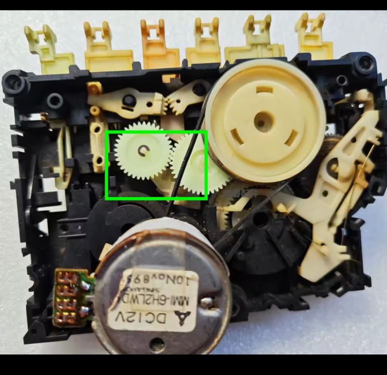

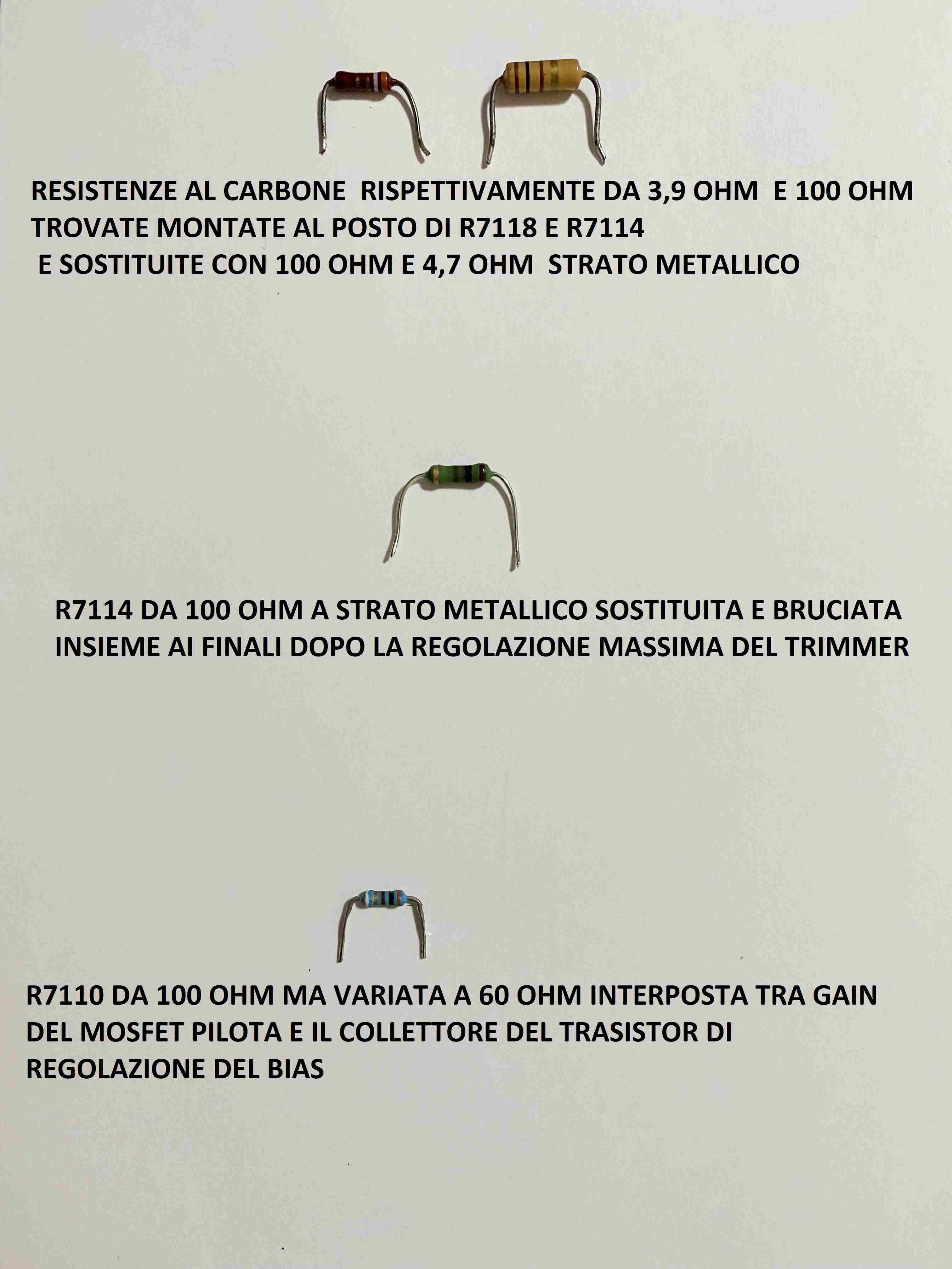

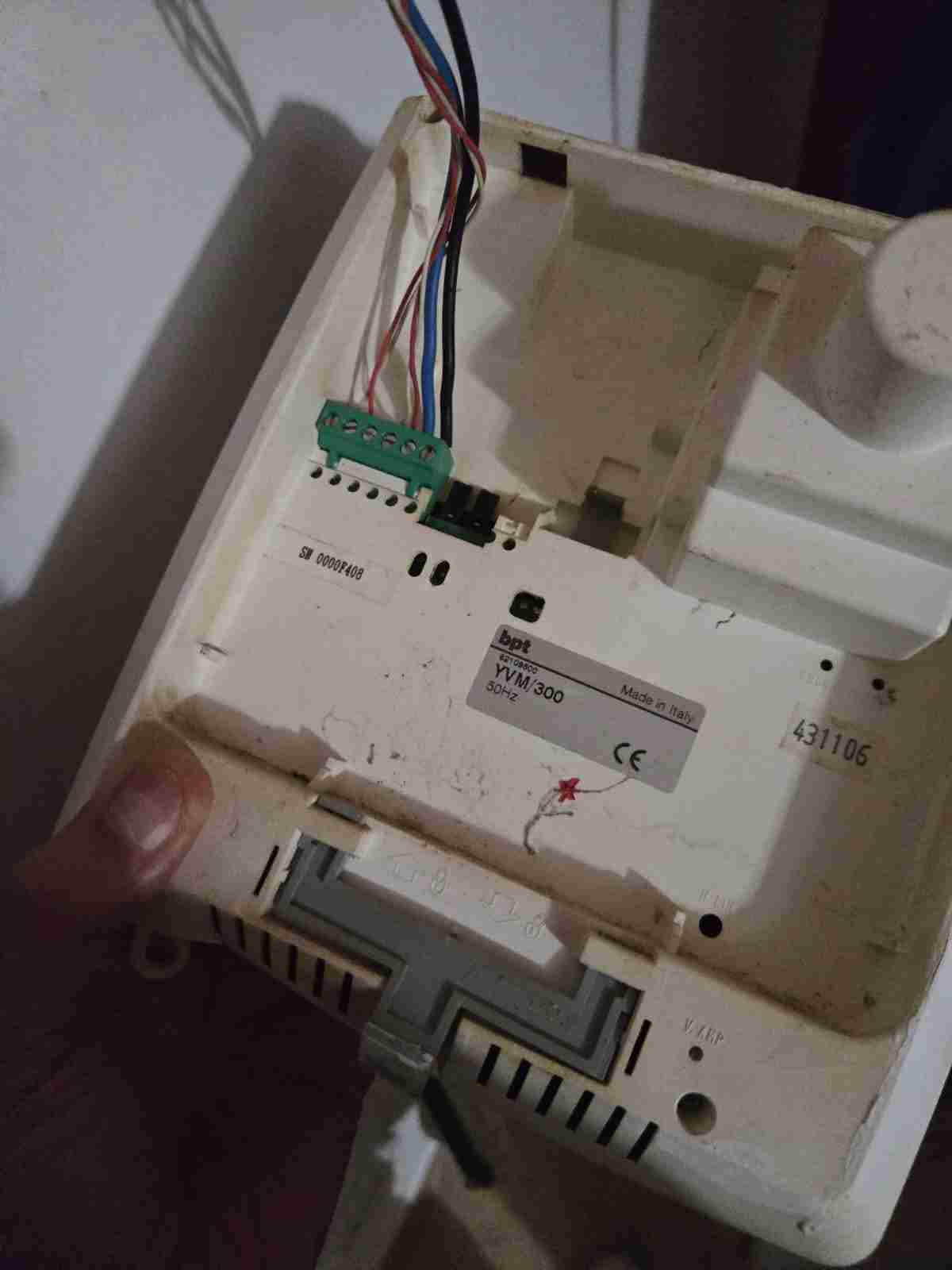

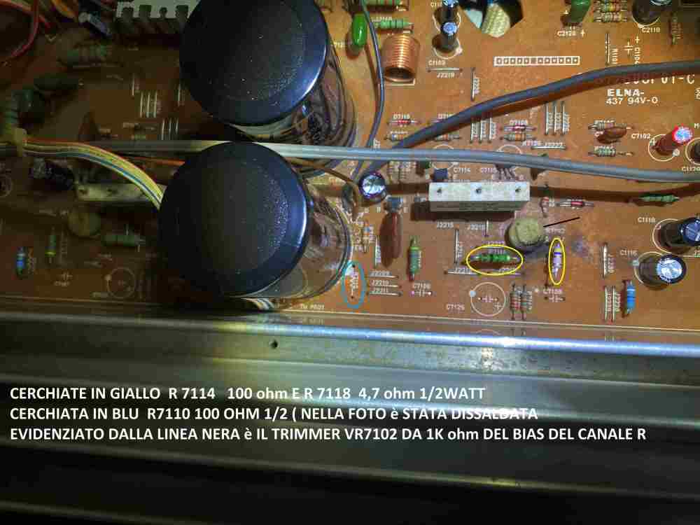

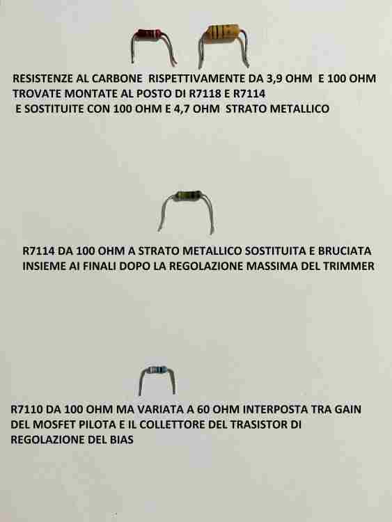

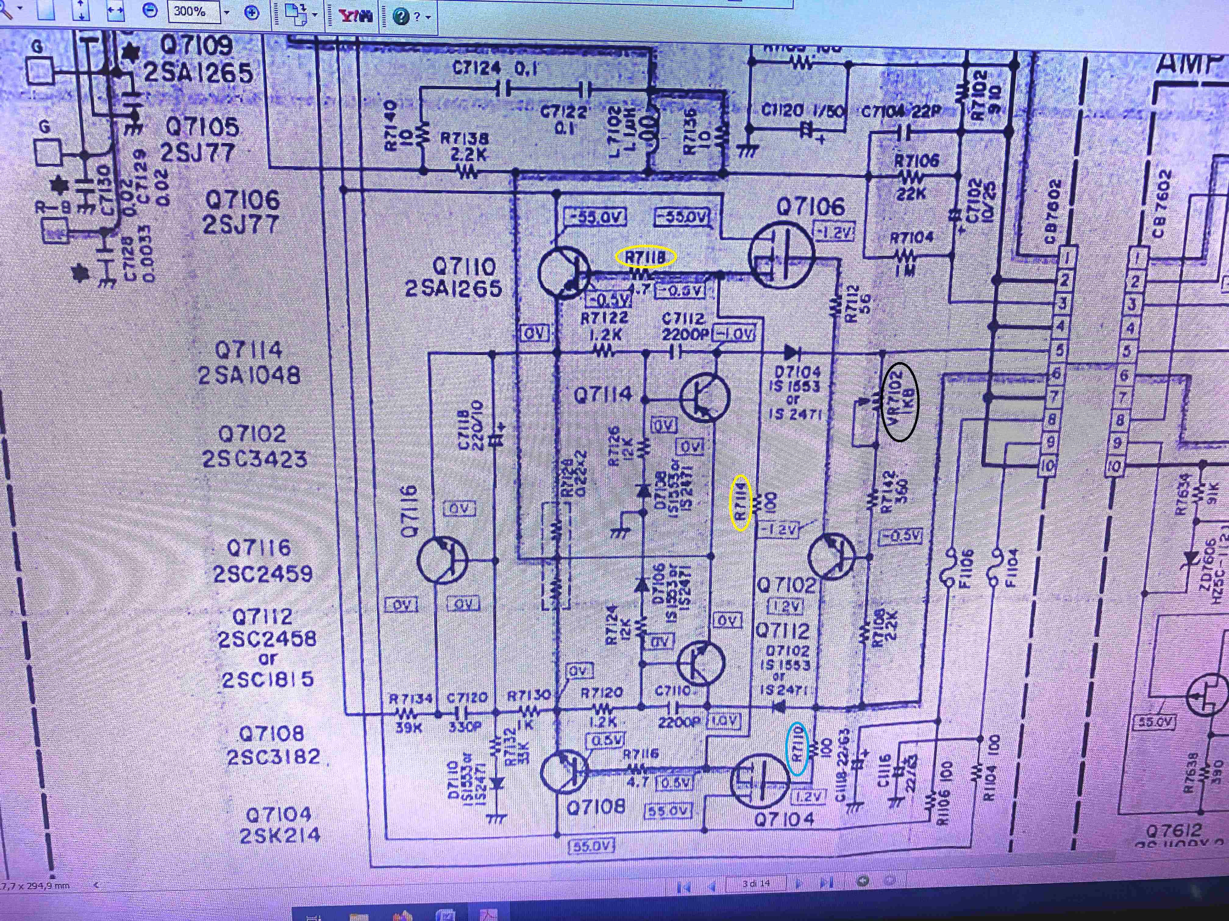

Stirella Micromax 601 White Tappino antirigurgito frantumato, perdita di vapore
silicio59 ha inserito una discussione in Piccoli elettrodomestici
Salve, da un po' di tempo, quasi subito dopo l'accensione cominciano ad uscire dal foro del tappino citato prima schizzetti d'acqua e poi, con l'avanzare del calore, un leggero ma continuo getto di vapore. Questo però si attenua di molto in prossimità del raggiungimento della pressione max (spegnimento spia). Questo difetto l'ho collegato con la rottura del tappino in questione. E' così o è solo coincidenza? In quest'ultimo caso, a cosa devo attribuire il difetto? Preciso, comunque, che il funzionamento per il resto sembra perfetto e che sono sicuro che la fuoriuscita sta proprio in quel buchetto (l'ho fatta funzionare senza la copertura del mobile e non ho notato nessun'altra perdita) -
In linea di massima si, anche se si perde un po' in robustezza meccanica.
Grazie per avermi risposto. Non capisco però quale devo scaricare tra le varie opzioni proposte,
Amplificatore Luxman LV102 taratura bias
maxastuto ha inserito una discussione in Radio - Stereo - Autoradio - HiFi - CD - DVD
Salve,ho acquistato al mercatino dell'usato un amplificatore integrato Luxman LV 102 a cui ho cambiato i potenziometri dei toni perche si erano rotti. Difatti funzionava solamente con i toni esclusi dal selettore, ma funzionava perfettamente. Poi cambiando i potenziometri e ha funzionato perfettamente. Poi ho voluto rimettere a posto un pò le cose perche mi sono accorto dallo schema e dai componenti interni che il canale R aveva subito un guasto ed erano state sostituite due resistenze : R 7114 da 100 ohm 1 watt al carbone e R 7118 invece che 4,7 Ohm, da 3,9 sempre da 1/2 watt al carbone. Tutte e due si trovano in un punto vicine tra loro e nello specifico la R7114 ha sicuramente fatto una sfiammata tale da annerire un pò il cursore del trimmer VR 7102 da 1 Kohm che regola il bias dello canale R. In queste condizioni l'ampli funzionava perfettamente : poi come dicevo per rimettere le cose a posto: ho messo la resistenza da 100 ohm da 1/2 watt di tipo metal oxide e la 4,7 ohm sempre da 1/2 watt di tipo metal oxide cosi come da manuale service. Poi volendo controllare la tensione di bias, ho voluto verificare che ai capi della resistenze doppie R7128 ed R7127 da 0,22 ohm interposte tra gli emettitori dei finali complementari Q7108 (2SA1265) e Q7170 (2SC3182) del canale R e Q 7109 e Q 7107 ( sempre 2SA1265 e 2SC3182 ) del canale L; vi fosse la tensione di bias di 11mV cosi come avevo visto in un tutorial di allineamento in un forum e come anche ho letto in un post, in quanto il manual service è di tipo "Temporary" e non lo indica , essendo molto generico oppure parziale di quello che ho potuto recuperare. Ma mentre sulla resistenza R 7127 del canale L avevo appunto 11 mV su quella del canale R avevo una tensione ballerina che variava da 1 mV fino a piu o meno 100mV, ma oscillavano sempre i numeri del multimetro che variavano in continuazione. Ho pensato che fosse il trimmer , per cui l'ho misurato sul posto i valori di resistenza tra cursore e gli estremi e poi l'ho smontato misurando fuori circuito l'apertura dal lato in cui era più girato ovvero dove vi era minore resistenza e lì ho misurato 0,3262 su scala Kohm ovvero 326 ohm su 1Kohm del valore massimo del trimmer. Ciò per non variare la taratura che ho trovato. Ho cambiato il trimmer con uno nuovo e l'ho settato fuori circuito appunto a 326 ohm montandolo allo stesso modo di quello vecchio. Ma non è successo nulla, nel senso che la tensione di bias era sempre identica a prima cioè ballerina. Ma malgrado ciò l'ampli funzionava. Poi ho cercato di ruotare il trimmer in un senso orario aumentando la resistenza e non notavo nulla e poi ...invece ho ruotato nuovamente in senso antiorario verso sx andando oltre i 326 ohm cioè a giro completo a 0 ohm e la R7114 da 100ohm ha fumato , con il risultato che sono saltati i due complementari Q7108 e Q7110 (2SA 1265 e 2SC3182). Ora ho capito che la chiusura massima del trimmer ha causato il guasto, ma non ho capito il motivo perche è successo! Mi chiedo se tarare il bias comporta che non è permesso portare a un valore minimo ed uno massimo di escursione del trimmer? Capisco che valori eccessivi possono danneggiare il finale oppure far verificare distorsioni di crossover, ma alla lunga, non in una frazione di secondo! Poi ho cercato di capire il motivo perche non si riusciva a settare con un valore costante la tensione di bias a prescindere dal danno che ho fatto poi successivamente. Perche tantunque prima di toccare il trimmer l'ampli funzionava. Testando altri componenti ho misurato che la R 7110 da 100 ohm sul canale L era 100 ohm e dunque corretta come da manuale; mentre sul canale R era variata a 60 ohm. Ebbene questa resistenza si trova tra il Gain di Q7104 (2SK214 un mosfet a canale N presumo il pilota dell'2SA1265 perche il source è collegato alla base del 2SA 1265 ) e il collettore di Q 7102 ( 2SC3423) alla cui base vi è appunto il trimmer del bias.Quindi presumo che nella cascata di componenti, quel valore avariato abbia compromesso la regolazione del bias con valori stabili e condizionato il precedente riparatore che forse non si è accorto di questa resistenza variata a 60 ohm ( dal di fuori non presenta bruciature o altro ed è originale) , tale da fargli sostituire solo i componenti che ha visto bruciati cioè la R7114 e la R7118. Forse ne ha messa una da 3,9 accomodando il bias ( o forse non ne aveva da 4,7ohm e ha ritenuto di metterne una da 3,9 senza toccare il trimmer, perche dalla posizione del trimmer mi sembra che sia simmetrico con quello del canale L. A questo punto chiedo consiglio come dovrei procedere senza il rischio di bruciare altri finali ( gli altri transistor piloti ed ecc. complementari del canale R li ho misurati tutti con il Peak Atlas DCA75 e sono buoni. Inoltre del settore , h otestat a tappeto tutt ele resistenze e altri transistor dello stadio re e finale finale ed è tutto regolare.Per prima cosa sostituisco la R 7110 da 60 ohm anomala con una da 100 come da manuale. Poi rimonto il trimmer originale che non ho minimamente variato la regolazione , oppure monto quello nuovo, ma prima di dare alimentazione lo devo mettere al centro ed agire piano piano? Oppure devo alimentare l'ampli a tensione minore ( ho un trasformatore con ingresso 230 v ed uscita 110V e procedere quanto meno a vedere se la tensione di bias stia ferma ad un dato valore? Purtroppo non ho un variac: Oppure devo mettere una lampadina in serie all'alimentazione dell’ampli ( ma credo che non serva a nulla in caso di guasto). Oppure quella famigerata resistenza giunta a 60 ohm ha talmente variato la cascata dei componenti in tal modo da sballare il range della regolazione bias e fino a valori estremi tali da chissa quanti mV in più gli sono giunti nel momento in cui ho chiuso del tutto il trimmer. Ho altre 3 coppie di 2SA 1265 e 2SC 3182 prese per sicurezza, ma non vorrei fare una strage di finali. Chiedo aiuto e allego foto di schema con evidenziati i componenti con gli stessi colori nella foto dell'ampli aperto. PS: E’ stato fatto da me il recap completo di tutti gli elettrolitici e di tutti i settori, con identici, di marca (non cinesi) presi alla Mouser. Quindi escludo condensatori che comunque non hanno compromesso il funzionamento perche dopo il recap l’ampli funzionava (il guasto è successo solo regolando il trimmer come dicevo sopra) -
Piletta doccia crepe vicino agli inserti
drn5 ha risposto a Monkey.Buildings alla discussione in Impianti (Idraulica)
Non è proprio così... dipende dal piatto doccia e dipende da come fai gli scarichi. Se vuoi un pò di gioco (+/- 2cm) l'ultimo tratto prima del sifone lo fai con un canotto flessibile tipo questo. Se posi un piatto di ceramica a bagno nuovo, lo posi alla altezza finita sulla soletta, poi fai lo scarico con il sifone, poi fai il magrone/gettata e poi metti la ceramica/parquet. Se sostituisci il piatto a bagno esistente posi provvisoriamente il piatto nuovo, fai le misure e adatti lo scarico e poi fissi tutto. Se metti un piatto filo pavimento idem è un pò come con il bagno nuovo. Giocare con il sifone +/-5cm la vedo dura... -
philips d7180 mangiacassette non gira il play
spippolone ha risposto a basilico alla discussione in Radio - Stereo - Autoradio - HiFi - CD - DVD
Evidentemente manca il terzo ingranaggio, il pirulino .. si chiama Capstan e il pressore in gomma nero che ci gira sopra si chiama Pinch Roller sono questi ultimi che trascinano il nastro durante il play a una velocità ben definita, il Reel è quello che ribobina il nastro sono i due piruli neri a destra e sinistra. Posta il modello forse .. si trova qualcosa.. con codesta foto si va poco lontano Il volano è quella alta a destra dove ci gira la cingha .. è montata sull'asse del capstan -
Autoradio di serie per Citroen mod. 86120-0h010 Comportamento strano
silicio59 ha inserito una discussione in Radio - Stereo - Autoradio - HiFi - CD - DVD
Ciao, l'autoradio menzionata un bel giorno non si è accesa più. Assicuratomi che le arrivasse tensione, l'ho scollegata e provata su banco: accesa e funzionante (anche se non ho collegato altoparlanti). La spengo, provo a riaccenderla, invano. Praticamente, dopo varie prove sono arrivato alla conclusione che, se do tensione e l'accendo dopo un certo periodo di minuti o ore (ancora imprecisati), funziona ma finché non la spengo. Se provo subito a riaccenderla, niente. Questo, sia che stacchi e riattacchi i 12V che non. A qualcuno è capitato qualcosa di simile? Potrebbe essere necessaria una precisa operazione, magari pigiando qualche tasto all'accensione? Mah! 😒 -
Buonasera, ho questa telecamera Dahua da qualche anno e nonostante sia IP66, si e' riempita di acqua danneggiandosi. Ero molto entusiasta della telecamera e ne ho altre 2 ancora infunzione ma che sono protette dalla sporgenza del tetto, e solo di notte una ha una visione poco nitida. Sapreste indicarmi un modello equivalente. Grazie
Tool diagnostico open source per PC industriali con Windows XP — 750 KB, nessuna installazione
drn5 ha risposto a bcorp alla discussione in Windows
Giro per lavoro da tanti anni, ultimamente solo Europa e un pò di Asia, mi spiace dirlo ma l'ultimo pc con XP che ho visto sugli impianti risale al 2005/2006. Per un pò si è corso al riparo con la compatibility box di W7, poi con le VM. Con il 10 e la sua stabilità è scomparso tutto il vecchiume XP che c'era in giro... A naso direi che questo tool è in ritardo di 20 anni...senza offesa -
vimar elvox k40990 non funziona
elettromega ha risposto a christiano7 alla discussione in Citofoni, videocitofoni e intercomunicanti
ciao se è ancora in garanzia portalo dove lo hai comprato che te lo cambiano. se fuori garanzia non esistono pezzi di ricambio essendo un prodotto fuori dal circuito professionale . -
borgo77 ha risposto a FabioBL alla discussione in Lavatrici - Asciugabiancheria
la funzione allergy nel menu di servizio serve soltanto a fare comparire i programmi allergy, non influisce su parametri di esercizio -
Kenwood Perla Nera A722
spippolone ha inserito una discussione in Radio - Stereo - Autoradio - HiFi - CD - DVD
Ciao a tutti qualcuno ha esperienze sull'ampli A722 Kenwood ? Ho trovato alcuni condensatori sostituiti, altri li ho cambiati si vede che avevano buttato e soprattutto si sentiva con in laso saldandoli, finali buoni, ma non parte.. o meglio si accende il pannello fa tutte le funzioni ma rimane in protezione non attaccano i relay.. il led del volume lampeggia. Grazie -
basilico ha iniziato a seguire philips d7180 mangiacassette non gira il play
philips d7180 mangiacassette non gira il play
basilico ha inserito una discussione in Radio - Stereo - Autoradio - HiFi - CD - DVD
Ciao a tutti chiedo aiuto ho una vecchia radio philips e nel corso degli anni le rotelle si sono completamente sciolte . Le ho cosi acquistate e nella confezione ne ho trovate 3 ma la terza non mi è chiaro se effettivamente serva o meno ma nonostante questo ne ho montate due (qelle segnate in verde) e solo ii movimento avanti indietro funziona facendo girare le due rotelline e di conseguenza il pirullino ( non so come chiamarlo) interno Se invece do play gira solo la rotella grossa (le due rotelline no) ma il pirullino interno no Cosa sto sbagliando? - Oggi
angelo_x ha iniziato a seguire Due domande Came BPT YVM/300 e CAME BPT YKP/301
Due domande Came BPT YVM/300 e CAME BPT YKP/301
angelo_x ha inserito una discussione in Citofoni, videocitofoni e intercomunicanti
Salve a tutti, in un condominio ho due unità abitative, una con il citofono BPT YVM/300 ed una con il BPT YKP/301. Il tecnico mi ha detto che YVM/300 è bruciato, ha sostituito anche il fusibile ma non dà segni di vita. Posta la difficoltà di trovarne uno funzionante, con quale apparecchio potrei sostituirlo? Al limite potrei installare al suo posto il CAME YKP/301 di cui ho un muletto? Vi ringrazio per la disponibilità. Potreste indicarmi anche un apparecchio per sostituire eventualmente il BPT YKP/301? -
Analizzatore dei Parametri di Rete
Microchip1967 ha risposto a Gragnanese alla discussione in Qualità dell'energia elettrica
direi che si è corrotta la flash memory se ne hai la possibilità, prova con un aggiornamento -
bcorp ha iniziato a seguire Tool diagnostico open source per PC industriali con Windows XP — 750 KB, nessuna installazione
Tool diagnostico open source per PC industriali con Windows XP — 750 KB, nessuna installazione
bcorp ha inserito una discussione in Windows
Buongiorno a tutti, mi presento: sono uno sviluppatore software, non un automatore, ma lavoro spesso a contatto con chi gestisce impianti e so che il problema dei PC industriali con Windows XP che "non si possono toccare" è tutt'altro che risolto. Ho sviluppato un piccolo tool che potrebbe essere utile a chi deve fare diagnostica rapida su queste macchine senza installare nulla e senza rischiare di compromettere il sistema. COSA FA ------- È un programma a riga di comando che gira su Windows XP SP3 x86. Si collega a un servizio AI (Ollama, gratuito) che gira su un altro PC nella stessa rete locale, e permette di fare diagnostica del sistema in linguaggio naturale. Esempi pratici: - "quanta RAM è in uso e da quali processi?" - "ci sono errori di rete o porte bloccate?" - "quanto spazio disco è rimasto su C:?" - "quali servizi Windows sono attivi?" - "il servizio [nome] è in esecuzione?" - "leggi il file.log e riportami tutti gli allarmi / Warn presenti" Il tool lancia i comandi giusti (systeminfo, wmic, netstat, tasklist, sc query, ipconfig ecc.), raccoglie l'output, e lo restituisce spiegato. Utile soprattutto quando non ricordi la sintassi esatta di wmic o non hai tempo di spulciare l'output grezzo di netstat -an. SPECIFICHE ---------- - File singolo .exe, circa 750 KB - NESSUNA installazione: si copia sulla macchina e si esegue - Nessuna dipendenza: no .NET, no Java, no Visual C++ Redistributable - Funziona su Pentium III/IV con 64 MB di RAM - Interfaccia a colori nella console Windows - Conversione automatica CP850 → UTF-8 (fondamentale per output localizzati in italiano) - Whitelist comandi configurabile: potete decidere quali comandi il tool può eseguire - Modalità approvazione: chiede conferma prima di ogni esecuzione - Timeout sui processi figli: se un comando si blocca, viene killato COME FUNZIONA L'ARCHITETTURA ----------------------------- L'intelligenza artificiale NON gira sul PC XP. Sarebbe impossibile. Il tool è un client leggero che comunica via HTTP (porta 11434, o quella che configurate) con Ollama installato su un qualsiasi PC moderno nella stessa rete. Ollama è gratuito, gira su Windows/Mac/Linux, e supporta modelli come llama3, qwen2, mistral. Se non volete dedicare un PC all'AI, da Ollama v0.12 sono disponibili anche modelli cloud (gpt-oss, deepseek-v3 ecc.) — basta una connessione internet sul PC che ospita Ollama, non serve sulla macchina XP. Il PC XP non esce MAI dalla rete locale. Parla solo con il PC Ollama sulla LAN. Schema: [PC XP con retro-agent] --HTTP su LAN--> [PC moderno con Ollama] | (opzionale) | [Cloud Ollama per modelli che non girano in locale] SICUREZZA --------- So che in ambito industriale la sicurezza è la preoccupazione numero uno, quindi ci ho lavorato: - Whitelist comandi: potete limitare i comandi eseguibili a una lista specifica (es. solo systeminfo, ipconfig, tasklist) - Whitelist percorsi: potete limitare i percorsi file accessibili - Modalità approvazione: ogni comando richiede un OK manuale prima dell'esecuzione - Timeout: i processi figli vengono terminati dopo un tempo configurabile - Nessun traffico internet dal PC XP: tutto resta sulla LAN - Il tool non modifica nulla nel sistema: è di sola lettura (a meno che non abilitiate esplicitamente i comandi di scrittura) - Codice sorgente aperto e verificabile LINK E DOWNLOAD --------------- GitHub: https://github.com/benmaster82/retro-agent Licenza: MIT (libero per qualsiasi uso, anche commerciale) Release con binario precompilato: v0.1.0 Nel README trovate screenshot, istruzioni di configurazione e la lista completa dei tool integrati. A CHI PUÒ SERVIRE ------------------ Penso soprattutto a: - PC di supervisione con WinCC, InTouch, iFIX su XP che non possono essere aggiornati perché il vendor non supporta OS più recenti - PC bordo macchina usati per DNC o interfaccia con controller - Stazioni HMI standalone con hardware datato - Qualsiasi situazione in cui dovete fare un check rapido sullo stato di un PC XP senza poterci installare nulla Se qualcuno lavora con macchine di questo tipo e vuole provarlo, il feedback sarebbe preziosissimo. In particolare mi interessa sapere: - Quali comandi diagnostici vi sarebbero più utili? - Ci sono tool Windows specifici del mondo automazione che sarebbe utile integrare? - Ci sono vincoli di rete o configurazione che non ho considerato? Grazie a chi ha letto fin qui e scusate la lunghezza — ho preferito essere dettagliato piuttosto che generare dubbi su un tool che va a girare su macchine critiche. -
angelo_x ha aderito alla comunità
Piletta doccia crepe vicino agli inserti
Monkey.Buildings ha risposto a Monkey.Buildings alla discussione in Impianti (Idraulica)
@robertice Perdonami mi ero perso la tua risposta. Addirittura MacGyver? Non so, nel 2026 credo l'unica cosa che non ci manchi sia l'imbarazzo di possibilità che esistono per effettuare le riparazioni più disparate. -
Grazie! Questa non la sapevo... e, in caso uno lo volesse fare... come si sostituirebbero? Con un normale condensatore verso massa?
Piletta doccia crepe vicino agli inserti
Monkey.Buildings ha risposto a Monkey.Buildings alla discussione in Impianti (Idraulica)
Non sono un idraulico, ma non vedo come sarebbe possibile centrare la piletta sul buco del piatto doccia se a livello murario i tubi fossero vincolati, dal momento che prima si realizza l'impianto di scarico, poi si posa il piatto doccia, e poi se è stata sbagliata di 2mm la centratura cosa si fa si tira su il piatto doccia, si spostano i tubi, si fissano, si rimette il piatto doccia, si riprova......? Per me è normale che la piletta si possa muovere, ovvio non pretendo che si sposti di un metro ma un gioco di 5cm deve per forza essere previsto. Per intenderci meglio -
La capacità sta tra il filo che lo attraversa e la parte metallizzata esterna, quella che vedi saldata sulla lamiera. Infatti lo chiamavano capacità o condensatore "passante". In passato ne montavo a bizzeffe sui piccoli modulatori TV analogici.
Ancora... 😊 Questi condensatori segnati a schema lungo la catena dei filamenti, da 2,2nF, sono in realtà dei bussolotti saldati attraverso il telaio ai cui capi ci sono vari spezzoni della catena stessa. Non capisco dove sta la capacità e dove sta il collegamento a massa. In allegato l'indicazione a schema, che differisce da quella di un normale condensatore, e un paio di foto. Grazie, ciao
Non è mica chiaro. Dici di avere un sensore 4-20 mA quindi un input analogico, poi dici che vuoi passare in modbus a qualcuno un qualcosa, poi dici che stai leggendo in modbus.... E vuoi la struttura del codice....????? .. .. comunque una ricerca youtube di "s7-1200 modbus" può esserti di aiuto.
bcorp ha aderito alla comunità
buonasera su salvadori group lo trovi
Indicatore di carica batteria a led 3,7 Volt
trittico6969 ha risposto a trittico6969 alla discussione in Elettronica generica
Lavatrice Indesit We10 it problema fine lavaggio e display
giulio2014 ha risposto a giulio2014 alla discussione in Lavatrici - Asciugabiancheria
mi sono un po informato e il fondello costa 90 euro aggiungici la resistenza andiamo a 100 euro... sembrerebbe disponibile anche la vasca completa ma quella non più apribile a 150 euro... non so che cosa pensare con queste cifre ne aggiungi un ulteriore centone e hai la lavatrice nuova...
