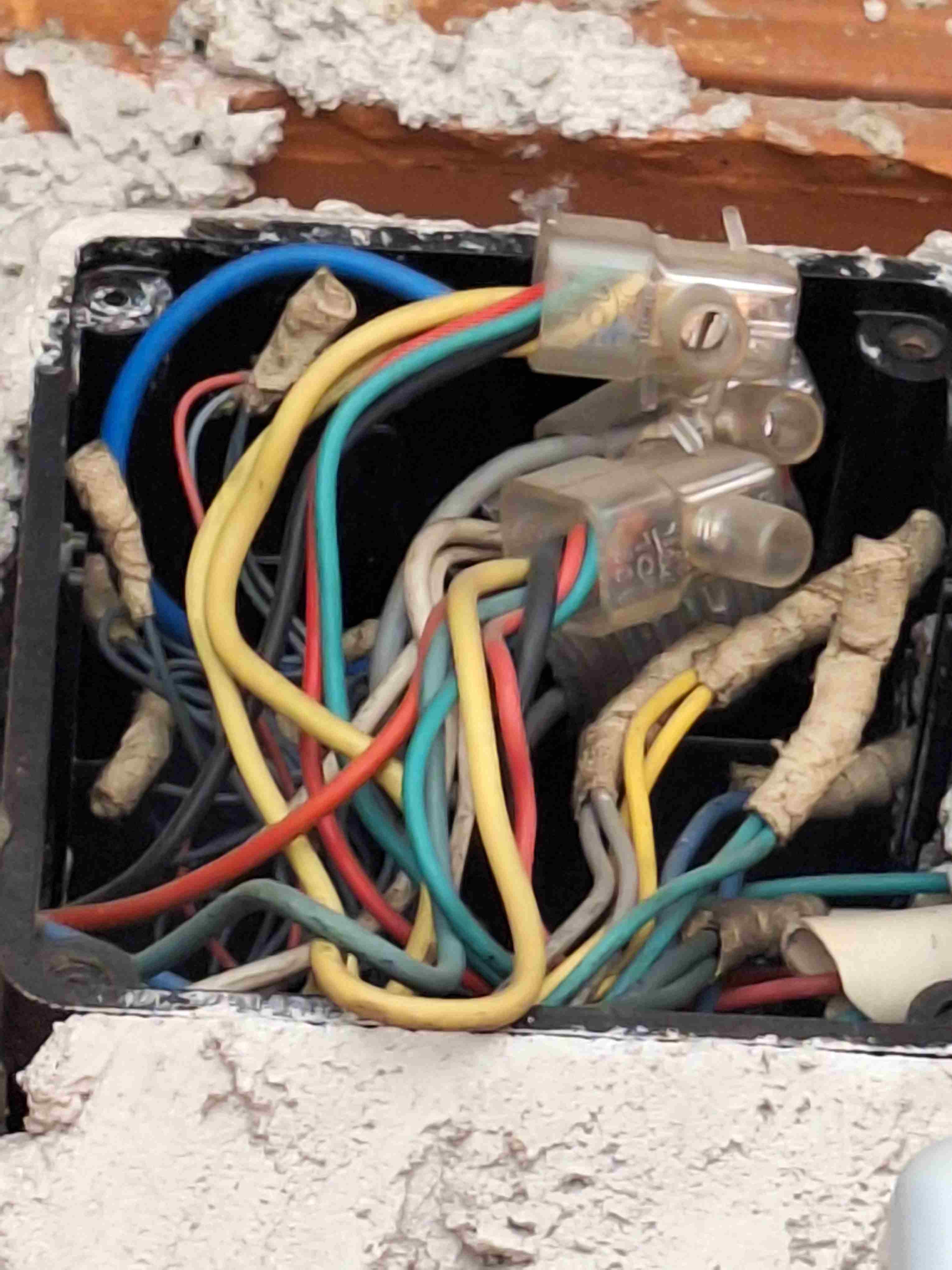

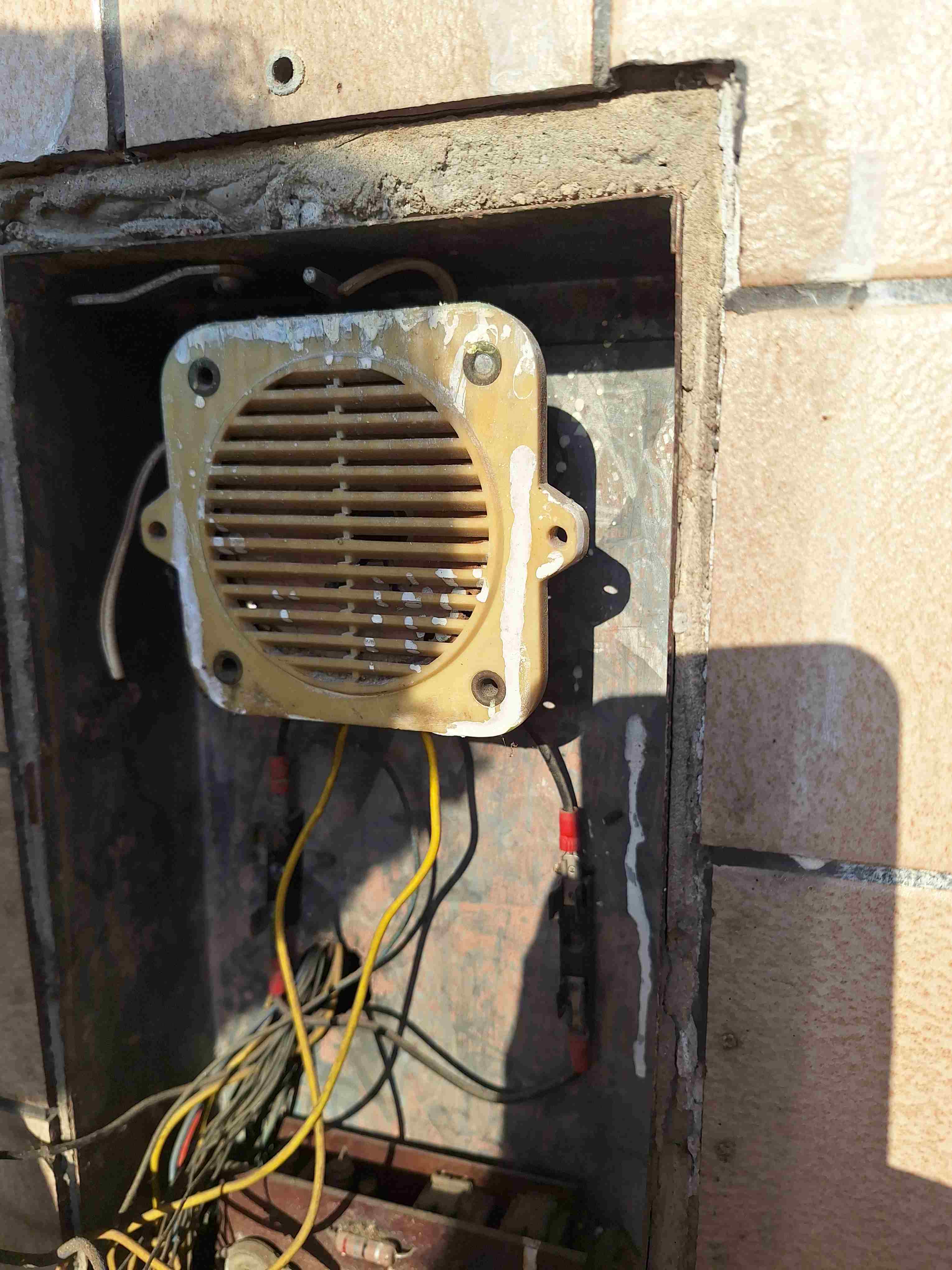

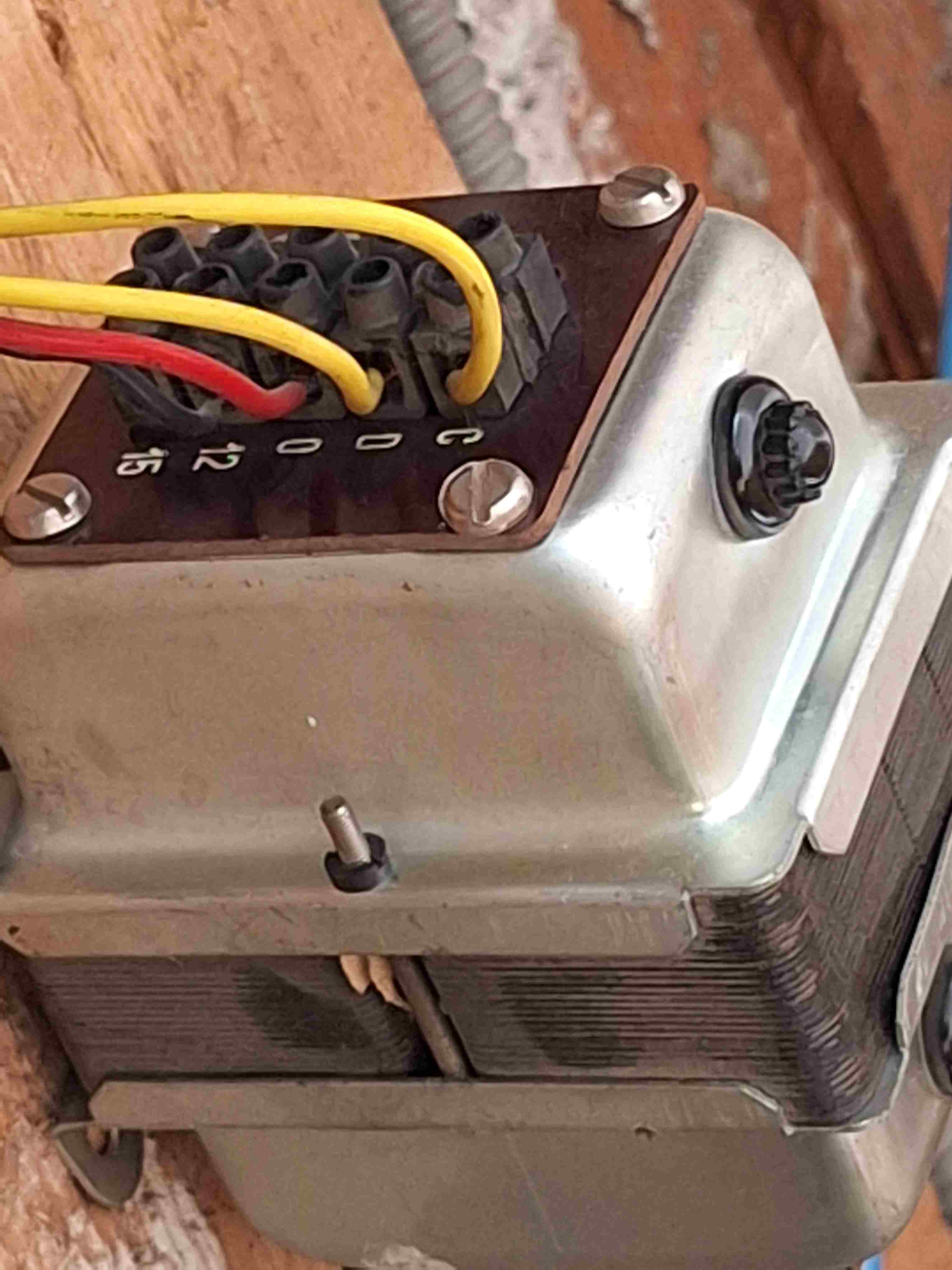

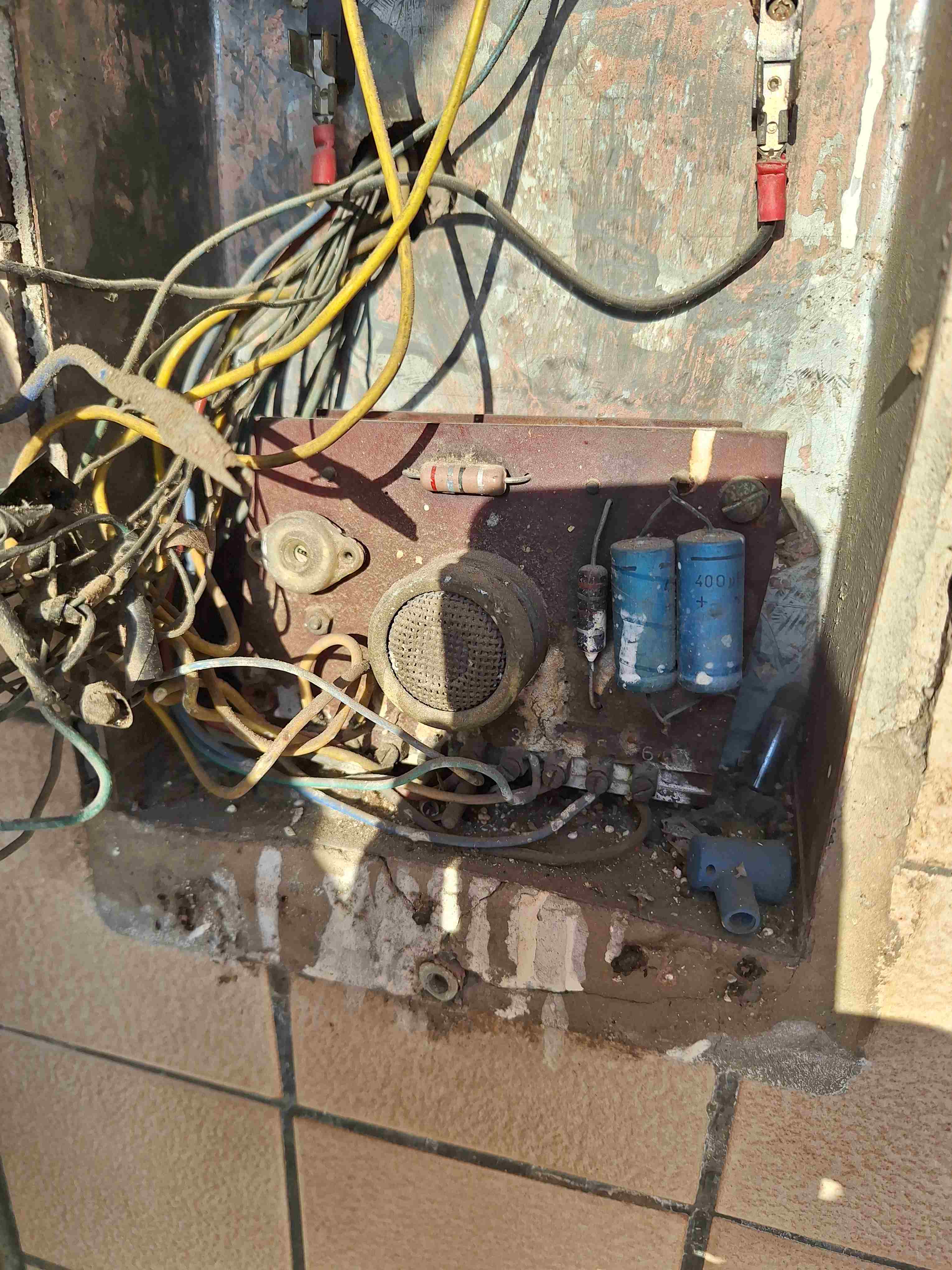

Aiuto riconoscimento modello citofono
Alessio Mazzanti ha risposto a Alessio Mazzanti alla discussione in Citofoni, videocitofoni e intercomunicanti
Buongiorno, chiedo due cose. 1. Sapete se ci sia un gestore che potrebbe dare a un appartamento 10 kw monofase? Quello che ho adesso, ha detto di no. 2. Ho un normale impianto domestico allacciato a due quadri e mi interessava mettere 10 kw. Il contatore sta al piano terra dell'edificio e vi arriva 220 trifase. Ho interpellato il tecnico per condurre trifase dal contatore fino ai due quadri, lasciando invariato l'impianto in casa. Il tecnico faceva presente che in caso di utilizzo intenso di una fase, potrebbe scattare il contatore generale e riscaldarsi. Voi avete esperienze a riguardo? Dovrei affittare una parte della casa e potrebbe in effetti capitare, che una parte di casa usi molta corrente e che l'altra sia addirittura vuota.
felix-Annewly ha aderito alla comunità
cricbd99-whelt ha aderito alla comunità
- Oggi
Controllo riscaldemento centralizzato seconda casa in montagna
giorgio17 ha risposto a blondgnek65 alla discussione in Impianti Riscaldamento
Un termostato ogni ambiente non serve,se proprio vuoi comandare a distanza testine smart ne trovi quante ne vuoi. Senza spese eccessive io mi sto trovando bene con il sistema ZigBee,se vuoi guardare queste : https://www.expert4house.com/it/termostati-smart/valvole-termostatiche/tuya-valvola-termostatica-smart-zigbee-per-radiatori è solo un esempio,testine smart ne trovi dovunque -
Caldaia condensazione : aiuto vapore in uscita
xsabrinax ha risposto a xsabrinax alla discussione in Impianti Riscaldamento
Alessio eccoti la mia caldaia e lo schema che mi diede il tecnico quando gli chiesi se era a norma. Le misure effettivamente sono rispettate. -
Controllo riscaldemento centralizzato seconda casa in montagna
reka ha risposto a blondgnek65 alla discussione in Impianti Riscaldamento
ah pensavo ci fosse una contabilizzazione e l'accensione appartamento per appartamento. quindi tu finora hai lasciato accendere l'impianto anche se non ci andavi o lo tenevi chiuso? io onestamente non ci spenderei soldi, lascerei le valvole a 15° (esempio) e le aprirei al mio arrivo, un appartamento in mezzo ad altri riscaldati non dovrebbe metterci molto ad andare in temperatura. -
lavastoviglie Hotpoint HKIC 3b+26 non scalda l'acqua
Stefano Dalmo ha risposto a stewecar alla discussione in Lavastoviglie
Grazie per l’aggiornamento ! 😉 -
Controllo riscaldemento centralizzato seconda casa in montagna
blondgnek65 ha risposto a blondgnek65 alla discussione in Impianti Riscaldamento
Per quanto scritto da Reka invece , purtroppo non c è nessun termostato, l 'mpianto di riscaldamento è centralizzato , credo a colonne e ogni calorifero va acceso e spento tramote la propria valvola. Saluti Nicola -
Aeg okokombi serie 9000
Ciccio 27 ha risposto a devilx alla discussione in Lavatrici - Asciugabiancheria
Infatti te lo chiedevo per un "si dice" comune, e perché accadono casi come questo, e ci domandiamo se ci fosse una casistica consistente a riguardo, una maggiore economia di produzione o cos'altro... 🤷🏻♂️ -
lavastoviglie Hotpoint HKIC 3b+26 non scalda l'acqua
Ciccio 27 ha risposto a stewecar alla discussione in Lavastoviglie
Pardon, pensavo che il pomello fosse monoblocco. 🙏🏼 Ma non credo che nulla esclude al limite di costruirne un altro artigianalmente in un pezzo unico, copiando lo schema dall'originale, ad esempio dopo aver scovato il ciclo 4 di ammollo. Che è il più breve: dovrebbe durare meno di 10 minuti.
Scheda split samsung non fa girarre
giorgio17 ha risposto a murdock73 alla discussione in Guasti/Problemi Climatizzazione
E allora non ti rimane che cambiare la scheda. -
robertice ha iniziato a seguire coperchio Geberit solo plastica si trova ? e Collegamento impianto idrico/riscaldamento tra due appartamenti
Collegamento impianto idrico/riscaldamento tra due appartamenti
robertice ha risposto a scalzomen alla discussione in Impianti (Idraulica)
Usa il 26 per la caldaia sanitaria che poi dividi in due linee da 20 Per il riscaldamento il 32 è eccessivo per un appartamento da 75 metri, 26 per le linee che vanno ai collettori, poi metti saracinesche e valvola di zona a due vie con micro Se proprio vuoi fare un capolavoro unisci le due linee da 26 di riscaldamento sotto la caldaia facendole diventare 32 e poi vai in caldaia -
coperchio Geberit solo plastica si trova ?
robertice ha risposto a silviolatina alla discussione in Impianti (Idraulica)
No La placca si vende completa -
Guarda questa discussione: https://www.plcforum.it/f/topic/88642-lavastoviglie-ariston-aristella-funzionamento-rigenera-resine/ Il timer che monta la tua lavastoviglie dovrebbe essere Eaton EBS 9797.01 di cui si trova qualche immagine nei siti di componentistica. Se la posizione di montaggio è quella dell'immagine e sperando che da nuovo il timer si trova nella posizione iniziale la parte piatta sembra direzionata a ore 6 visto che nella foto che lo ritrae dall'alto sembra che il perno sia circolare. Ovviamente non ne sono sicuro ma provare non costa. Link dell'articolo si vede meglio: https://www.ricambi-elettrodomestici.com/index.php?route=product/product&product_id=3992 Forse @Ciccio 27 può indicarti se quella in foto è la posizione di montaggio.
Lavastoviglie Rex Techna non lava bene e non asciuga
bellastoria84 ha risposto a bellastoria84 alla discussione in Lavastoviglie
Va bene grazie per le spiegazioni. Ci proverò ! - Ieri
buonasera il mio frigo hotpoint la serpentina esterna e fredda motore funziono
ippocambo ha risposto a ippocambo alla discussione in Frigoriferi - Congelatori
o sostituito il ermofusibile perche il vecchio non aveva continuita fatto sbinamento e faccio ultima prova se si riprend intato grazie per laiuto -
Forse non mi sono spiegato bene: la manopola è divisa in due parti: quella che va incastrata sul perno centrale con sezione a forma di D( e non è quella originale)e la ghiera esterna con dei numeri da 1 a 4. La difficoltà consiste in1) non conosco la lavastoviglie, è incassata nella cucina dell' appartamento che ho preso in affitto da qualche mese.2) Non ho la minima idea di come funzioni una lavastoviglie e della corrispondenza dei rumori che emette 3) se non ho i due riferimenti ,posizione zero del perno a D e corrispondenza col numero della ghiera esterna, in base a cosa Potrei essere in grado di capire quale programma è in corso senza un riferimento preciso e addirittura partendo da un punto arbitrario qualsiasi tra le decine di scatti disponibili?!?
Non c' è una Smeg simile, poi io non ho idea di cosa fa ad ogni scatto, in alcuni punti fa dei rumori, in altri di motori che girano, in altri nessuno rumore e quindi non c' è modo di indovinare L' unica certezza è sapere la posizione del perno a D e della posizione della ghiera esterna. Grazie comunque
Antenna aggiuntiva scheda E034 Faac
ROBY 73 ha risposto a Manlazza alla discussione in Cancelli elettrici
Ottimo così allora 👍 Ciao prego e alla prossima -
Sostituzione commutatore cucina Lofra mod: MXC 76AMF/CV
Stefano Dalmo ha risposto a Peppone83 alla discussione in Forni - Microonde - Cucine
Questo ti dovrebbe semplificare i collegamenti -
Stefano Dalmo ha iniziato a seguire Sostituzione commutatore cucina Lofra mod: MXC 76AMF/CV
Sostituzione commutatore cucina Lofra mod: MXC 76AMF/CV
Stefano Dalmo ha risposto a Peppone83 alla discussione in Forni - Microonde - Cucine
prestige-Dracle ha aderito alla comunità
piergius ha iniziato a seguire Sostituzione commutatore cucina Lofra mod: MXC 76AMF/CV
Sostituzione commutatore cucina Lofra mod: MXC 76AMF/CV
piergius ha risposto a Peppone83 alla discussione in Forni - Microonde - Cucine
Come è stato indicato in precedenti Discussioni, vedi una più recente fine 2024 : , dove veniva citata quella del 2021 : In questi casi è utile compilare una "tabella della verità " di ciascun Commutatore, confrontando sia visivamente che mediante un Tester in Ohm o Continuità, più i ponticelli fissi presenti dalla Fabbrica ed i Contatti che dànno Continuità, a turno, in ciascuna Posizione del Selettore . A questo punto la Tabella insieme alla Serigrafia aiuta ad abbinare Luce, Ventole, Resistenze ai Contatti che lavorano i una determinata posizione del Commutatore . Tenendo conto che il gruppo di Contatti verso le Resistenze riceve la Fase attraverso il Termostato Variabile . - Buona serata ! , -
Cartuccia duratura per Miscelatore con doccino estraibile
Leone2285 ha risposto a Dodago alla discussione in Impianti (Idraulica)
Ciao Augusto, non ho esperienza per indicarti una marca duratura ma vorrei darti un consiglio. I monocomandi sono dei produttori seriali di colpi d'ariete molto deleteri per le cartucce e l'impianto idrico in generale. Se possibile dovete chiudere in modo più graduale il comando. -
click0 ha iniziato a seguire Caldaia condensazione : aiuto vapore in uscita
Caldaia condensazione : aiuto vapore in uscita
click0 ha risposto a xsabrinax alla discussione in Impianti Riscaldamento
se a noma il tubo sporge tanto... tanto che sopra i panni non li stendono a patto che se non vogliano appoggiarli al tubo... la misura totale w+z+y+x deve risultare 2mt (X = 30cm) -
Caldaia condensazione : aiuto vapore in uscita
Alessio Menditto ha risposto a xsabrinax alla discussione in Impianti Riscaldamento
Ho capito che non sei esperta, ma non è nemmeno normale che il fumo Che il tecnico dice va tutto bene a questo punto è sospetto, non puoi fare qualche foto chiara della situazione? Almeno parliamo di cose concrete.
