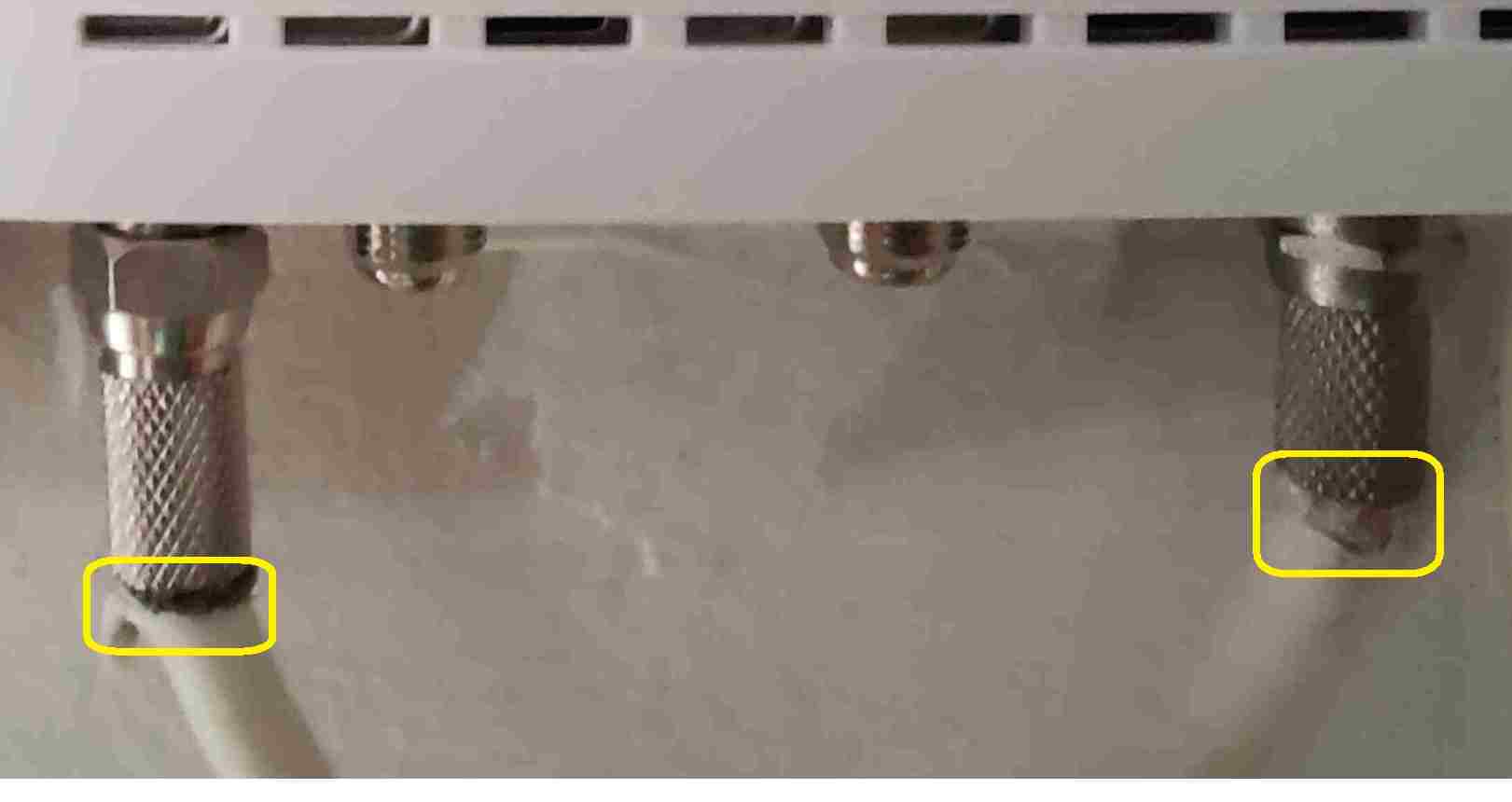

Problemi con canali 8, 9, 26 ed in alcuni casi i Mediaset
ROBY 73 ha risposto a flavm alla discussione in Impianti TV
Ciao flavm, Attenzione che quei connettori F vanno collegati meglio, secondo me rischi che i cavi si sfilino dal connettore stesso. Guardando la foto, sembra che tu non li abbia avvitati ribaltando la calza sopra l'isolante esterno, ma direttamente sopra la schermatura stessa, intendo questi: Se vuoi, segui questi due video e vedi come fare un collegamento corretto, naturalmente i connettori F devono essere del diametro corretto rispetto al cavo stesso: Anche se tu non hai l'attrezzatura idonea, non importa, è il concetto che conta, si può fare benissimo anche senza spazzolino, spela cavi o manopola -
Collegare 3 Tivusat ad un singolo LNB dCss
ROBY 73 ha risposto a bufo_riparatore alla discussione in Impianti SAT
Ok, quando puoi / vuoi. Ciao prego - Oggi
Facci sapere, ciao prego
PAOLO147 ha iniziato a seguire Daikin EWYQ005ADVP non raffredda
Daikin EWYQ005ADVP non raffredda
PAOLO147 ha risposto a xxmax76 alla discussione in Guasti/Problemi Climatizzazione
Ciao , quale' la tipologia di circuito verso l'utenza pavimento ? diretta o con separatore idraulico ? ..leggendo sopra ,mi sembra di capire che' la macchina , FUNZIONI bene , e che' semplicemente NON ci sia scambio verso l'impianto , se' e' presente il separatore idraulico , verificare che' la pompa di ricircolo secondaria sia in funzione , da capire anche come viene controllata la temperatura ambiente , termostati digitali/ analogici che' aprono/chiudono le valvole ? 2/3 vie ? da rivedere nelle impostazioni della macchina anche il largo delta , come indicato sotto ... ...sono diverse le cause da considerare ! -
sostituzione scheda Alcor con Compatibile in commercio
ROBY 73 ha risposto a vox1 alla discussione in Cancelli elettrici
Ok. "Ultima spiaggia", per caso ci sono pulsanti e/o selettore a chiave collegati nel morsetto 10 START? Se sì, scollega i fili dal morsetto stesso e prova con il solo radiocomando. Di conseguenza per escludere ogni possibilità, estrai la scheda ricevente a 30MHz e usa solo il pulsante, oppure fai un ponte momentaneo di un secondo tra i morsetti 9 e 10. Se il problema rimane ancora, per escludere ogni evenienza, inverti i fili dei due motori e quindi il 3 con il 5 ed il 6 con l'8 e vedi se le ante vanno solo in chiusura. Naturalmente le ante se sono sovrapposte si incroceranno rovesce, ma tanto con gli E5 poi le muovi come vuoi, oppure le fai fermare prima della battuta completa. Per caso hai anche la serratura? Se riesci, posta qualche foto della situazione. -
Connessione ethernet/IP tra CPU CJ2M-CPU35 e inverter Yaskawa
pcontini ha risposto a ortles1990 alla discussione in PLC Omron
Ciao Proverei a verificare se la versione del file .eds è adatta al firmware della SMP3. Non ricordo con certezza, ma forse accedendo con il browser al webserver dell'inverter si riesce a scaricare l'eds giusto. In un mio lavoro recente con CPU NX102 e N.6 GA500 con JOHB-SMP3 (un paio di mesi fa) ho utilizzato con successo la versione 1.3 dell'eds -
Problemi con canali 8, 9, 26 ed in alcuni casi i Mediaset
ALLUMY ha risposto a flavm alla discussione in Impianti TV
Molto bene. Attenzione però che il LED del lock sull'ingresso utilizzato dovrebbe essere acceso, mentre dalla foto lo vedo spento. Significa che il trimmer è al massimo e la funzione Abla è disattivata, cioè il guadagno della centrale è fisso al massimo e non si auto regola in caso di forti variazioni di segnale in antenna. Se vuoi riattivare l'Abla, basta che giri il trimmer in senso antiorario finché si accende il LED. -
Confermo che l'encoder è NPN e che fa 48 impulsi a giro, ho chiesto al produttore se poteva darmi le specifiche del componente o l'eventuale valore di resistenza dell'ingresso dedicato all'encoder, ma sono reputati dati sensibili non divulgabili. Ho provato a misurare l'ingresso con il tester ma leggo 8ohm e mi sembra un valore troppo basso, ho pensato di prendere come riferimento il negativo che alimenta l'encoder in quanto questa alimentazione 12v PWM è isolata dal resto dell'encoder. L'inverter è un Acex New Generation prodotto dalla ZAPI. Mi consiglia di mettere un resistore da 12Kohm collegato alla +12V, potrebbe indicarmi in che punto devo collegarla? la ringrazio anticipatamente. Sono d'accordo che con uno sdoppiatore risolverei il problema, ma volete mettere la soddisfazione di risolverlo con una schedina da 5euro (a dire tanto) . Alla fine con il vecchio inverter questa schedina ha funzionato per 10 anni e la sto cambiando solo perché l'inverter è uscito di produzione.
Daikin EWYQ005ADVP non raffredda
xxmax76 ha risposto a xxmax76 alla discussione in Guasti/Problemi Climatizzazione
Ciao...ho provveduto a controllare quanto detto sopra, la macchina nelle alette ed al suo.interno risulta pulita, ho ripulito il filtro a un ed ho controllato le temperature...al momento del test esternamente la temperatura era 31 gradi, mentre quella segnata dell'acqua 18. Successivamente ho impostato la temp dell'acqua a 13, Ecco cosa succede: Impostato acqua 13 gradi compressore acceso Scende fino a 12.5 poi si spegne il compressore Sale fino 21.5 poi parte compressore e ricomincia il ciclo...sembra che i termostati non li tenga in considerazione...anche xké così facendo non raffresca una beata fava.... -
VIDEO CITOFONO URMET 2VOICE SINTHESI
ROBY 73 ha risposto a decten 64 alla discussione in Citofoni, videocitofoni e intercomunicanti
Ok, probabilmente il temporale o meglio una scarica di un fulmine ha danneggiato i posti esterni, ma come già detto, non mi sono chiari i due concetti: Spiegati meglio, grazie -
Urmet 1133-D001 problemi ed eventuale sostituzione
ROBY 73 ha risposto a Salvatore Biondo alla discussione in Citofoni, videocitofoni e intercomunicanti
Come presumevo. Ok, attendiamo le news allora -
Sostituzione LT terraneo 60 0525 con Comelit 2703u
ROBY 73 ha risposto a francescopisa alla discussione in Citofoni, videocitofoni e intercomunicanti
Ok, e fin qui ci siamo. Prova a scollegare il Nuki e vedi se fa lo stesso "difetto". Per caso sei all'ultimo piano o sei l'ultimo della colonna per distanza rispetto al portone? Chiedi anche agli altri condòmini se per caso hanno lo stesso problema. -
Sostituzione derivatore con partitore?
Matteo Mabesolani ha risposto a Matteo Mabesolani alla discussione in Impianti TV
Ben trovato anche a te, ho avuto molto da fare, tuttavia riconosco che potevo starci più sotto! Avevo problemi di visione con la vecchia antenna e con il vecchio centralino del 1994, da quando l'antenna è stata sostituita e con essa i cavi e il centralino tutto funziona alla perfezione, la discussione è nata solo per la vicenda della rimozione del derivatore del piano -1 (da me poi reinstallato come in origine) e quindi anche per avere un parere in generale sull'operato. Vedo di risalire allora, ma sicuro che si apre? Mi sembra con componente a tenuta stagna... Ricevo da Travagliato (provincia di Brescia). A memoria ha puntato un'antenna verso Valcava e l'altra verso Monte Penice. -
Info istallazione cornetta su video citofono
ROBY 73 ha risposto a southofsanity alla discussione in Citofoni, videocitofoni e intercomunicanti
Ciao southofsanity, https://www.vimar.com/irj/go/km/docs/z_catalogo/DOCUMENT/49401277B0_01_K40910_K40911_K40930_K40931.115040.pdf Hai visto bene, per questi kit "Fai da te", NON esistono citofoni solo audio, come da manuale puoi abbinare solo: <<Il sistema supporta sino a due posti esterni, una telecamera TVCC per ogni posto esterno e tre posti interni per famiglia per un massimo di due famiglie. In un sistema possono essere collegati videocitofoni dello stesso tipo oppure misti: • monitor, versione con tasti a sfioramento, disponibile nei Kit K40910, K40911, K40912, K40930, K40931, K40932>>. -
Sostituzione Elvox anni '70 con Fermax VEO 3431
ROBY 73 ha risposto a Sam1982 alla discussione in Citofoni, videocitofoni e intercomunicanti
Ciao Sam1982, Dalla forma sembra anche a me, ma sei sicuro che sia un Elvox? Non mi tornano i morsetti e i relativi collegamenti. Puoi postare una foto del vecchio citofono "nudo" in modo che si vedano bene i numeri?! Il filo nero, su quale morsetto era collegato? Tanto per capirci meglio, apri le capsule del microfono e altoparlante della cornetta e vedi come sono collegati i fili, naturalmente posta le foto. Il ronzatore / campanello, si trova in un'altra scatola della casa, giusto? https://fermax.com/.doc-download?type=handbook&slug=970176c-telefono-veo-universal-es-en-fr-de-pt-ar-it&lang=en Nel Fermax 3431 non ci sono due pulsanti, ma solo uno, quello che preme la cornetta chiude solo la conversazione (come forse del resto per il 99% dei citofoni attuali), mentre l'altro blu è appunto il solo tasto per l'apertura di una sola serratura. Quindi, o aggiungi un pulsante esterno come ora nel vecchio citofono, oppure cambi apparecchio, ad esempio con un Urmet 1130/16, oppure 1133/15 o ancora 1144/15 che hanno tutti due pulsanti e sono "universali" ancora meglio del Fermax -
Roberto Garoscio ha iniziato a seguire Olio FAAC HP
Perché devi cambiare l’olio nei due bracci?
Daikin di un anno, tubo unità esterna rotto?
Alessio Menditto ha risposto a riccardo89 alla discussione in Guasti/Problemi Climatizzazione
Meglio fascette, il sole mangia pure lo scotch, comunque se lo avvolgi bene non si srotola. Si. -
Daikin di un anno, tubo unità esterna rotto?
riccardo89 ha risposto a riccardo89 alla discussione in Guasti/Problemi Climatizzazione
Wow, grazie mille gentilissimo! Mi rincuori tantissimo, ero terrorizzato visto che quello che avevo prima non aveva quel problema. Dici la carta in alluminio da forno? E come faccio a far si che rimanga attaccata e non si apra, scotch? Grazie ancora! -
Giro anche a te la risposta data a un tuo conterraneo che ha lo stesso problema. Magari prima rifai la sintonia automatica al TV e verifica che il segnale sia costante sui canali alternativi ai canonici: 1, 2, 3, ecc.; ci sono i rispettivi 100, 500, 800, e altri. Se non risolvi, all'eventuale prossimo post, senza dare indirizzo, indica: - comune - trasmettitore o/e ripetitore verso il quale è puntata l'antenna - polarizzazione dell'antenna, orizzonatale o verticale, magari vedi quelle dei vicini - presenza di ostacoli - altre informazioni. Con quei dati qualcuno che conosce la zona ti può rispondere. Da letture in rete pare che il problema in zona Bari sia generalizzato da circa tre anni, specificatamente quando fa caldo e specilamente al mattino e alla sera. Però non ha senso aprire due discussioni con a stessa domanda, è dispersivo ... e potrebbe passare la voglia di rispondere.
Alessio Menditto ha iniziato a seguire Daikin di un anno, tubo unità esterna rotto? e Daikin non funziona
Daikin non funziona
Alessio Menditto ha risposto a esamax2000 alla discussione in Guasti/Problemi Climatizzazione
Esamax se proprio devo dare un parere, a distanza, evidentemente qualcosa non va. Dovrei chiedere ai tecnici cosa vuol dire e perché sono sempre affermazioni molto curiose e spassose, frasi fatte che vanno bene per ogni occasione, dipende da dove derivano però. Il “gas a posto” si vede SOLO in una maniera, togliendolo mettendolo in una bombola e pensandolo, cosa che scommetto la casa non hanno fatto, il compressore che sembra funzionare è legato al gas, cioè col gas attaccando i manometri capisci se sta pompando, e però…se il gas c’è e il compressore funziona, è impossibile che non raffreddi, e se non raffredda il campo si restringe, ma da qui a buttare via una macchina ce ne passa. Quindi se proprio sono costretto a fare una ipotesi, è che ti hanno raccontato una balla, il gas NON c’è per colpa di una perdita riparabilissima ma che a loro non interessa farlo e ti vogliono vendere la macchina nuova, in poco tempo montano perché hanno già tutto pronto. -
Daikin di un anno, tubo unità esterna rotto?
Alessio Menditto ha risposto a riccardo89 alla discussione in Guasti/Problemi Climatizzazione
È rotto solo l’isolamento tranquillo, il sole mangia la superficie con un appetito eccezionale. Prendi del foglio di alluminio quello che usi per cucinare e ci avvolgi tutti i tubi a vista, e dureranno in eterno. -
Daikin di un anno, tubo unità esterna rotto?
riccardo89 ha risposto a riccardo89 alla discussione in Guasti/Problemi Climatizzazione
Ah aggiungo che il condizionatore sembra funzionare, forse la crepa è solo per la rivestitura esterna ed il tubo interno tiene? Almeno voglio sperare che sia da cambiare solo quella. -
Daikin di un anno, tubo unità esterna rotto?
riccardo89 ha inserito una discussione in Guasti/Problemi Climatizzazione
Salve! Scusate il disturbo il mio Daikin di un anno (installato giugno 2025) oggi ho notato che il tubo dell'unità esterna sembra essersi rotto. Avete idea di cosa possa essere successo? E' grave? In teoria dopo un anno è in garanzia spero, domani ovviamente chiamo chi l'ha installato ma chiedevo a voi per avere un anticipo di cosa potrebbe essere. Grazie ancora. -
Impianto citofonico bticino a 2 fili
Maurizio Colombi ha risposto a renato1961 alla discussione in Citofoni, videocitofoni e intercomunicanti
E allora rettifico anch'io: Gli appartamenti 1 e 4, sono sovrapposti? Dietro al citofono (degli appartamenti 1 e 4) c'è una scatola (tonda o rettangolare) con due tubi (uno che sale ed uno che scende)? -
sostituzione scheda Alcor con Compatibile in commercio
vox1 ha risposto a vox1 alla discussione in Cancelli elettrici
ho fatto la prova ....non sono le fotocellule. Grazie per la dritta sulla pseudo antenna...faro' una prova tenendo il cavetto attuale, se andra' male lo accorciero' ai 17cm e se altrimenti installero' una antennina !
