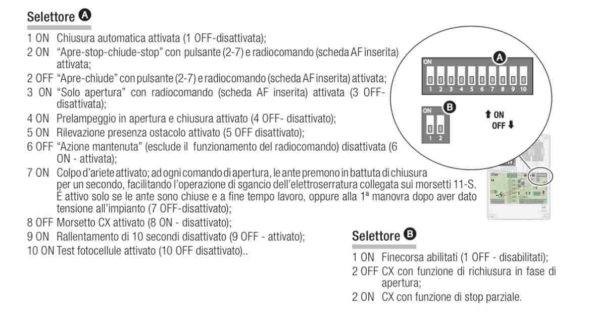

Scheda za3p CAME non legge fotocellule
Stefano Dalmo ha risposto a Davideeeeee alla discussione in Cancelli elettrici
Ti ha detto di spostare l’8 non il 10 . E ti allego questo l8 in on esclude il morsetto cx mentre per attivarlo lo devi spostare in off -
Trasformatore di isolamento
VincenzoSan ha risposto a VincenzoSan alla discussione in Altri argomenti elettrici
Risposta decisamente dettagliata ed esaustiva, della quale ringrazio per la qualità della stessa ed il tempo dedicato ai miei dubbi. -
TV SABA 32 pollici SA32S77A11 dopo temporale non accende.
3kek1 ha risposto a sergio1289 alla discussione in Thomson - Saba - Nordmende - Telefunken - A.E.G.
il suggerimento di allumy è valido di provarlo senza il diodo, se hai qualche altro ingresso da provare tipo hdmi intanto si vede se carica il sistema operativo e visualizza bene, però il diodo lo rimetterei, non conosco il bav , quanto alla induttanza sicuramente non esce di fabbrica con quel puntino quindi la cambierei dopo -
Confermo impianto elettrico per civile abitazione
Robot chiede di pulire cassetto
ecate ha risposto a ecate alla discussione in Piccoli elettrodomestici
ho rimeso le spazzole e fatto un segno sopra e ho visto che se lo spengo dopo un po che gira (provato alcune volte) il segno e' sempre allo stesso posto quindi le spazzole non girano -
Ricambi filtri per ventilazione meccanica
giorgio17 ha risposto a killbill831 alla discussione in Componenti Climatizzazione
Misura?Dove sono montati? -
TV SABA 32 pollici SA32S77A11 dopo temporale non accende.
sergio1289 ha risposto a sergio1289 alla discussione in Thomson - Saba - Nordmende - Telefunken - A.E.G.
cosa mi consigliate provare a dissaldare il diodo e provare se il TV va senza, ma in questo caso dovrei anche risaldare la scatoletta antenna. oppure procurarmi il diodo BAV99 e saldare tutto assemblato insieme? e se ci sono delle induttanze da sostituire? p.s ho misurato le altre induttanze limitrofe e mi danno 2 ohm ,dovrebbero essere ancora buone -
Trasformatore di isolamento
Marco Fornaciari ha risposto a VincenzoSan alla discussione in Altri argomenti elettrici
Il trasformatore ha senso se tutto il resto dell'impianto elettrico e i locali con gli impianti accessori sono costruiti per essere isolati: un edificio abitativo non lo è (e non lo deve essere); e non lo è manco un edifico produttivo salvo rari casi specifici. La scossa si può prendere, anche se nel 80% dei casi non è pricolosa, per dispersioni capacitive o/e induttive, o per correnti vaganti, o per cariche elettrostatiche: la casistica è molto ampia e la salute del soggetto è influente. L'elettrotecnica e l'elettrostatica hanno sempre ragione, e per ottenere il vero isolamento bisogna rispettare diverse regole costruttive. Certo alimentare un circuito in prova posato su un banco di legno con trasformatore d'isolamento è una buona cosa, ma finisce lì, a prescindere dai valori delle tensioni. Alimentare una lavatrice con traformatore d'isolamento non ha nessun senso dato che: - l'impianto idraulico deve essere messo a terra, meglio se ad ogni rubinetto - l'acqua è un ottimo conduttore di corrente, e i raccordi in plastica servono a poco - la lavatrice va obbligatoriamente collegata a terra, dato cha ha la carcassa metallica - in ogni caso un trasformatore d'isolamenteo efficace deve essere del tipo schermato, anche se nessuna norma lo obbliga, e quai torniamo all'elettrotecnica alle altre frequenze e all'elettrostatica. Gli uccelli si posano sui fili fino a 20 kV, sempre se non piove, ma da quelli a tensioni più alte ci stanno ben lontani: la differenza è l'umita dell'aria. Infine, che poi esitano apparecchiature elettriche e conduttori a doppio isolameno, cioè in classe II, è un discorso diverso e abbasanza articolato (in cui ancora in tanti non hanno le idee chiare). -
Alessio Menditto ha iniziato a seguire Ricambi filtri per ventilazione meccanica
Ricambi filtri per ventilazione meccanica
Alessio Menditto ha risposto a killbill831 alla discussione in Componenti Climatizzazione
Che tipo di filtro è? Solo spugna? - Oggi
TV SABA 32 pollici SA32S77A11 dopo temporale non accende.
ALLUMY ha risposto a sergio1289 alla discussione in Thomson - Saba - Nordmende - Telefunken - A.E.G.
Infatti, ho già scritto che sarebbe una gran bella botta di Q... 😅 Se quel diodo è andato in corto abbastanza velocemente, può darsi che abbia salvato il chip del Tuner. -
killbill831 ha iniziato a seguire Ricambi filtri per ventilazione meccanica
Ricambi filtri per ventilazione meccanica
killbill831 ha inserito una discussione in Componenti Climatizzazione
Buonasera a tutti sapete dove posso comprare a prezzo buono questi filtri, oppure solo la spugna sempre conforme? Grazie -
TV SABA 32 pollici SA32S77A11 dopo temporale non accende.
Riccardo Ottaviucci ha risposto a sergio1289 alla discussione in Thomson - Saba - Nordmende - Telefunken - A.E.G.
non credo,prova -
Mi scuso perché forse avevo già iniziato questa conversazione ma è passato un po' e non ricordo. Frigo no frost che mi riempiva il vano freezer di ghiaccio di colore marrone e che ho scoperto essere dovuto a un piccolo filo che scaldava e teneva pulito lo scarico che dava sul compressore, ma ora il damper che da colpi è la temperatura dei due scomparti che fa strane oscillazioni. Cosa mi consigliate? Nel caso cambiare frigo Mai più samsung ,almeno per me. Topali
Trasformatore di isolamento
ALLUMY ha risposto a VincenzoSan alla discussione in Altri argomenti elettrici
Scheda za3p CAME non legge fotocellule
Davideeeeee ha risposto a Davideeeeee alla discussione in Cancelli elettrici
Ho smontato la scheda e l'ho ripulita con spray per contatti.. non era particolarmente sporca. Allego le foto. No ho un'unica anta con elettoserratura! Confermo che con il DIP 10 a ON, il prof lampeggia rosso e mi impedisce l'apertura (sia con le fotocellule scollegate, sia se sono collegate, sia con un ponticello tra 2 e C1) -
Cavi elettrici in garage
ALLUMY ha risposto a ALLUMY alla discussione in Altro su impianti elettrici civili
Sono andato a riprendere i cavi dallo stendino e sono belli puliti, lisci e... profumati! No scherzavo, li ho passati solo con spugna e acqua. -
Si sicuramente, l'esplosione è fondamentale per sentire il "lo presa"😁
TV SABA 32 pollici SA32S77A11 dopo temporale non accende.
sergio1289 ha risposto a sergio1289 alla discussione in Thomson - Saba - Nordmende - Telefunken - A.E.G.
confermo quello che ai detto ALLUMY misurato il doppio diodo DT1 i due piedini mi danno corto netto , mentre l'induttanza in ohm 0. quindi procedo è dissaldo il diodo e provo se il TV senza il diodo si accende o capito bene? -
Trasformatore di isolamento
giorgio17 ha risposto a VincenzoSan alla discussione in Altri argomenti elettrici
Perché se no le rosticcerie dovrebbero chiudere -
Cavi elettrici in garage
ALLUMY ha risposto a ALLUMY alla discussione in Altro su impianti elettrici civili
No, mai! Sempre col didietro verso il portone di uscita 😊 -
Cavi elettrici in garage
Marco Fornaciari ha risposto a ALLUMY alla discussione in Altro su impianti elettrici civili
Il garage sotterano è un ambiente peggiore di una caverna con sorgente di acqua solforosa contenente metano sul fondo. Il FROR va bene anche per gli ambienti umidi e resiste abbastanza alle sostanze corrosive, certo non per sempre: però poi bisogna vedere le combinazioni che si creano e per quanto persistono. Ma l'auto la parcheggi/avi in retromarcia? Se si tela vai a cercare pure con la benzina, non c'è polvere ma c'è: benzene, toluene e xilene; e i conduttori elettrici non sono per nulla felici. Sorvolando sulla tua salute. In conclusione, cavo o cordine sempre intubati se in posa fissa. Sulle prolunghe ovviamente quando danneggiate si cambiano. -
ALLUMY ha iniziato a seguire TV SABA 32 pollici SA32S77A11 dopo temporale non accende. e Trasformatore di isolamento
Trasformatore di isolamento
ALLUMY ha risposto a VincenzoSan alla discussione in Altri argomenti elettrici
Come mai i piccioni che si posano sui cavi dell'AT non si arrostiscono? 🙄 -
TV SABA 32 pollici SA32S77A11 dopo temporale non accende.
3kek1 ha risposto a sergio1289 alla discussione in Thomson - Saba - Nordmende - Telefunken - A.E.G.
Caspita io invece vedo buonissime probabilità di riparazione, se non hai strumenti e preparazione per gli smd puoi portare la scheda a un centro che ripara anche PC e telefonia e fai fare la sostituzione, per le induttanze non credo ci siano valori tanto diversi da altri tv di cui qualche schema sicuro si trova se vuoi ti aiuto, quello che chiami transistor è un doppio diodo vista la sigla DT1 accanto, se riesci a vedere i caratteri stampati ti cerco la sigla completa ed eventuale datasheet, le due induttanze saranno sicuramente da cambiare. -
TV SABA 32 pollici SA32S77A11 dopo temporale non accende.
ALLUMY ha risposto a sergio1289 alla discussione in Thomson - Saba - Nordmende - Telefunken - A.E.G.
Il punto sull'induttanza non è una bruciatura ma una sorta di "taratura" o una "marcatura", ma comunque misurala lo stesso con un ohmetro, se ti dà 0Ω allora è salva. L'altro componente con in parte la serigrafia DT1 invece non è un transistor ma un doppio diodo collegato in antiparallelo verso massa, e serve per proteggere l'integrato da segnali di antenna troppo forti. In genere un fulmine lo fa esplodere, mentre una sovratensione ci sta che lo mandi in corto (giunzione NP fusa = corto). Quindi toglilo provvisoriamente e vedi se il tuner sintonizza ancora; se va (e sarebbe un bel Q!) puoi sostituire quel diodo con un BAV99. -
Trasformatore di isolamento
VincenzoSan ha risposto a VincenzoSan alla discussione in Altri argomenti elettrici
Vorrei esserlo...
