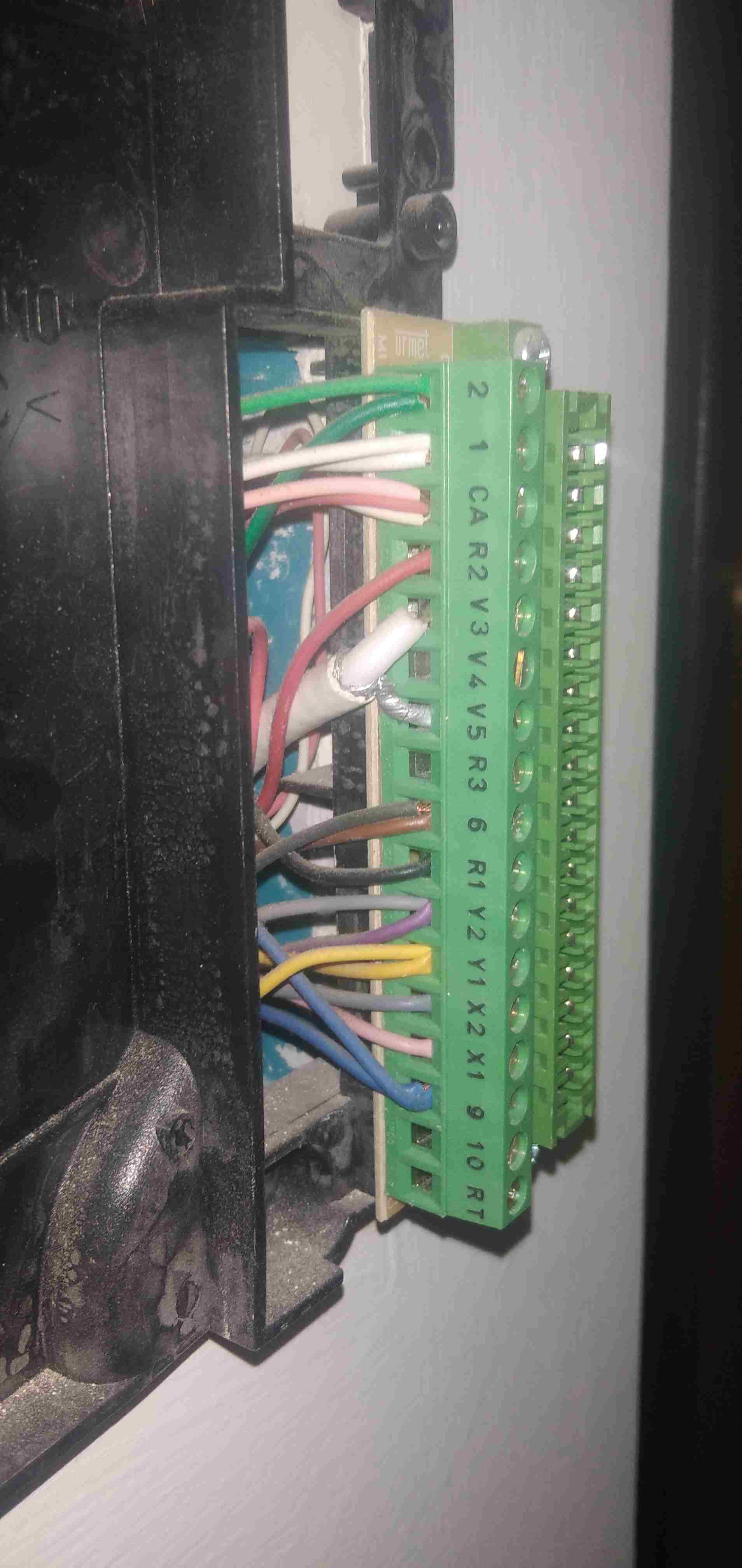

loryfrank ha iniziato a seguire Sostituzione videocitofono Urmet 1704/10A
Sostituzione videocitofono Urmet 1704/10A
loryfrank ha inserito una discussione in Citofoni, videocitofoni e intercomunicanti
Buon pomeriggio. Devo sostituire un videocitofono Urmet 1704/10A e facendo un pò di ricerche l'equivalente dovrebbe essere il 1740/1 B. N. Coassiale + staffa 1704/90 con 1740/90. La telecamera sul posto esterno condominiale dovrebbe essere in bianco e nero. Se non è disponibile il 1740/1 posso mettere il 1740/40? Qual'è la differenza? Eventualmente si vedrà solo in bianco e nero, giusto? Mando anche una foto della morsettiera già esistente per verificare se effettivamente potrò ricollegare tutto come ora. Grazie - Oggi
SOSTITUZIONE URMET 113O CON 1144 CON SUONERIA
giomic1 ha risposto a giomic1 alla discussione in Citofoni, videocitofoni e intercomunicanti
Scusami , se ho ben capito allora il citofono può funzoionare sia con suoneria elettronica che con ronzatore, però se facessi lo switch tramite il jumper per fare funzionare la suoneria, quest'ultima non funzionerebbe o brucerei il citofono perchè l'impianto prevede chiamata a ronzatore (esterno, se non ho capito male) con corrente alternata e potrei eventualmente fare quello che mi suggerisci nelle ultime due righe per mettere una suoneria alimentata da un relè, corretto? grazie comunque per la risposta -
Ottimizzazione dei consumi PDC. Da dove iniziare?
_gianluca_ ha inserito una discussione in Impianti (Idraulica)
Buonasera a tutti, Sto cercando il modo di capire come ottimizzare i consumi elettrici del mio impianto condominiale di riscaldamento e acqua calda sanitaria (4 appartamenti). Mi spiego, non sto cercando la soluzione diretta qui sul forum su come impostare l'impianto (perchè tanto ogni impianto è differente e ha una sua configurazione ottimale), piuttosto delle indicazioni sulla metodologia da adottare per trovare da solo la configurazione migliore che ottimizza i consumi. L'impianto è il classico sistema a pompa di calore che scalda un accumulo per i termosifoni (1000 litri) e un accumulo ACS (500 litri), entrambi dotati di sonda di temperatura on/off che chiama la PDC (non modulante). In aggiunta ho un impianto fotovoltaico con accumulo a batteria e due colonnine elettriche per la ricarica delle auto. In sostanza, nei vari impianti ho tante "manopole" dove poter agire e non so da dove iniziare per provare ad ottimizzare i consumi. Le elenco qui di seguito, tutte quelle che ho o per lo meno quelle che riesco a modificare: - termostato su accumulo termosifoni con soglia di temperatura e isteresi - orologio 24h che inibisce la chiamata del termostato accumulo termosifoni - termostato su accumulo ACS, con soglia di temperatura e isteresi - orologio 24h che inibisce la chiamata del termostato accumulo ACS - la PDC stessa ha una sua temperatura di funzionamento e relativa isteresi, sia per acqua che va a scaldare l'accumulo ACS sia per l'acqua che va a scaldare l'accumulo termosifoni - inverter fotovoltaico che può inibire la scarica della batteria in determinate fasce orarie (cioè si può decidere quando usare le batterie durante le 24 ore) Ho buone basi di elettronica, e se necessario sono in grado di integrare tra loro sistemi e implementare logiche di vario tipo (es. leggere la produzione fotovoltaica e fare azioni lato impianto idraulico / elettrico) Allego lo schema dell'impianto idraulico condominiale, sia nella modalità chiamata accumulo acs che in modalità chiamata accumulo termosifoni. -
argolt ha iniziato a seguire Citofono URMET con alimentatore murato ... proprio così 😵
Citofono URMET con alimentatore murato ... proprio così 😵
argolt ha inserito una discussione in Citofoni, videocitofoni e intercomunicanti
Comprendo la vostra incredulità. Purtroppo da una cliente abbiamo scoperto che il muratore ha murato la scatola di derivazione che contiere l'alimentatore del citofono con delle piastrelle a vista. Villa con tre posti interni ed uno esterno distante 25/30 metri, impianto classico a 5 fili. Il problema è che l'alimentatore manda poca corrente e l'impianto non ce la fa. Abbiamo anche raddoppiato qualche cavo ma nulla di che. Esiste una soluzione per evitare di sfondare il muro e le piastrelle (cucina tutto a vista, manco dietro ai mobili) ? -
Macchine giocattolo lettriche
Livio Orsini ha risposto a kangal alla discussione in Elettronica Fai da te
Prova a fare qualche foto della centralina e, se ci riesci, aprila e fotografa la/le scheda/e -
Cancello 2 ante con scheda CAME ZLX230P non esegue la chiusura automatica
DavideMa ha inserito una discussione in Cancelli elettrici
Salve, ottengo sempre informazioni competenti e utili da questo forum e vi ringrazio. Stavolta però il problema che ho è strano e l'assistenza came non riesce ad essermi di aiuto. Vi incollo in sintesi quanto richiesto all'assistenza per sapere se voi avete dei consigli: Ho recentemente acquistato una scheda Came Modello ZLX230P che lavora con 2 motoriduttori FROG (già in sede) e 2 coppie di fotocellule Came DLX30CEP (nuove). Tutto funziona correttamente, ma ho riscontrato il seguente problema: a cancello chiuso, in ingresso, do via radio il comando per aprire, il cancello si apre correttamente verso l'esterno, attraverso il cancello con l'auto, ma poi il cancello non si richiude come dovrebbe fare (chiusura automatica dopo 120"). Ripetendo le operazioni ma senza attraversare invece si chiude correttamente. Ripetendo l'attraversamento con auto con fotocellule esterne CY=C2 disattivate si chiude correttamente. All'interno del cancello la coppia di fotocellule lavora in "riapertura durante la chiusura (CX=C1). Credo che il problema sia dovuto al fatto che attraverso il cancello mentre il ciclo di apertura non si è ancora concluso (cioè il cancello è completamente aperto, ma il lampeggiante è ancora in funzione) e le fotocellule esterne CY=C2 (che lavorano in ri-chiusura durante apertura) in qualche modo bloccano la richiusura automatica. E' corretta la mia ipotesi? Se SI cosa dovrei fare per risolvere il problema? Il FW è 1.0.71. Grazie, Davide. -
Lavastovigie Electrolux (Whirlpool) WIS5010 non scarica acqua con programma ECO
UABC80 ha risposto a simon_carson alla discussione in Lavastoviglie
Permesso che eviterei di usare il ciclo ECO perché alla fine il gioco non vale la candela, puoi provare a far funzionare la macchina col tubo di scarico direttamente nel lavello o in un secchio in posizione rialzata rispetto al pavimento per vedere se ci sia qualche problema allo scarico a muro/sifone. In caso facesse ancora il difetto bisognerà controllare se la pompa di scarico viene alimentata (vista la tensione in gioco è un'operazione da fare in sicurezza, mi raccomando!) e se così fosse e la lavastoviglie non scaricasse, la pompa andrà sostituita. Se vuoi tagliare la testa al toro, cambia direttamente la pompa. P.S.: ma quanti anni ha la macchina? Se è in garanzia è MOLTO consigliabile rivolgersi all'assistenza P.P.S.: o è Electrolux o è Whirlpool (voto per la seconda) 😉 -
pinuccioIlFalegname ha aderito alla comunità
Consiglio per macchia di perossido di idrogeno
LorenzoI ha risposto a LorenzoI alla discussione in Lavatrici - Asciugabiancheria
T shirt totalmente bianca 100% cotone aggiornamento: dopo 24 ore di ammollo in percarbonato macchia leggermente sbiadita ma comunque visibile. vorrei provare l ammollo in candeggina ma secondo me è troppo aggressivo, procedo con ulteriori 24 ore di percarbonato. Se non succede niente vuol dire che si sono ossidate le fibre e non c è niente da fare -
furio75 ha iniziato a seguire Lavazza a Modo Mio Jolie Plus - Problema interruttore
Lavazza a Modo Mio Jolie Plus - Problema interruttore
furio75 ha inserito una discussione in Piccoli elettrodomestici
Buonasera, Da qualche giorno la mia Lavazza a Modo Mio Jolie Plus prensentava il pulsante di erogazione del caffè corto (quello più piccolo dei 2) leggermente illuminato, come se ci fosse una tensione ma non completamente illuminato. Il pulsante non funzionava e per spengerlo, la macchinetta è stata staccata dall'alimentazione per qualche minuto. Alla riconnessione alla rete elettrica, il pulsante funzionava correttamente, per poi rimanere leggermente accceso dopo qualche ora. Oggi il pulsante rimane spento, quindi per accendere/erogare il caffè utilizziamo quello per il caffè lungo, mentre per spengere la macchinetta li premiamo entrambi insieme: sembrerebbe quindi che il pulsante piccolo funzionasse solo per spengere la macchinetta e non per erogare. Ad ogni modo, si accende il solo led sul pulsante grande. Grazie -
Buon pomeriggio a tutti. Riprendo questo thread dopo oltre 6 mesi in quanto con l'avvicinarsi dell'estate vorrei riparare le 2 macchine giocattolo. Convinto fosse la batteria l'ho comprata nuova, purtoppo il risultato non cambia. A questo punto credo sia la centralina. Ma si possono riparare e soprattutto come si sono guastate entrambe? O le vendono e basta cercarle ? Ma anche conprandola funzionano o vanno "configurate"?
Roberto Garoscio ha iniziato a seguire Ampliamento impianto 2voice Urmet e Telecomandi faac slh 433MHz perdono allineamento
Telecomandi faac slh 433MHz perdono allineamento
Roberto Garoscio ha risposto a giuseppe sbarra alla discussione in Cancelli elettrici
Le copie funzionanti sono state fatte sempre da telecomando master? -
Citofono Urmet non genera suoneria ( ma da vicino all'alimentatore si)
Roberto Garoscio ha risposto a gabbizio alla discussione in Citofoni, videocitofoni e intercomunicanti
Mi dispiace contraddirti ma nella cornetta non c’è amplificazione, il porter in ingresso è collegato direttamente all’altoparlante e così anche per la chiamata. -
Ampliamento impianto 2voice Urmet
Roberto Garoscio ha risposto a xhorxho alla discussione in Citofoni, videocitofoni e intercomunicanti
Ne basta uno, il master. -
Ho preso una Schulthess Serenity.
Hai bisogno di qualche versione del tia in particolare?
Telecomandi faac slh 433MHz perdono allineamento
giuseppe sbarra ha inserito una discussione in Cancelli elettrici
Salve a tutti, Sono in un condominio, ed il cancello elettrico utilizzaa un sistema Faac slh. Possiedo diversi telecomandi 4 canali, e nel tempo almeno 4 di questi hanno cessato di funzionare per uno dei 4 canali. Questi telecomandi accettano la riprogrammazione da un Master per il canale non funzionante, ma poi, alla pressione del pulsante il led lampeggia ma il ricevitore non li riconosce. Tutti i trasmettitori sono del tipo master. Sospetto un disallineamento della finestra relativa al Rolling Code. Qualcuno conosce una procedura per ottenere il riallineamento con il ricevitore? Grazie -
Consiglio per macchia di perossido di idrogeno
LorenzoI ha risposto a LorenzoI alla discussione in Lavatrici - Asciugabiancheria
T shirt totalmente bianca 100% cotone -
Paki101280 ha aderito alla comunità
Ampliamento impianto 2voice Urmet
xhorxho ha risposto a xhorxho alla discussione in Citofoni, videocitofoni e intercomunicanti
Buongiorno Grazie Soltec per tua risposta. Perdonami ma il videocitofono Wog5w è collegato all'impianto come il videocitofono esistente? Inoltre in azienda sono presenti 2 videocitofoni, in questo caso cosa mi consigli di cambiare entrambi i videocitofoni con Wog5w? Scusa la mia ignoranza,quindi collegando questo modello di videocitofono Wog5w non devo cambiare altri componenti? Ringrazio Saluti -
Consigli acquisto nuova lavatrice slim
giorgio17 ha risposto a lastway alla discussione in Lavatrici - Asciugabiancheria
non è che ci sono tante ditte che fanno roba sua,basta guardare Electrolux quanti marchi ha nella sua scuderia per fare un esempio -
Nuova Electrolux 900 "chiama aria"
shadyeclipse ha risposto a shadyeclipse alla discussione in Lavatrici - Asciugabiancheria
chiaro 👍🏻 grazie mille -
Nuova Electrolux 900 "chiama aria"
Stefano Dalmo ha risposto a shadyeclipse alla discussione in Lavatrici - Asciugabiancheria
Il tubo lungo rimane pieno o parzialmente pieno d’acqua e non avviene il risucchio . ma si decanta sporco / residui e la pompa deve sforzare . E se non c’è bisogno , perché allungare lo scarico 🤷♂️ -
gretateam2 ha aderito alla comunità
Marco Andreini ha aderito alla comunità
Lavastovigie Electrolux (Whirlpool) WIS5010 non scarica acqua con programma ECO
simon_carson ha inserito una discussione in Lavastoviglie
Buongiorno a tutti, ho un problema con la lavastoviglie in oggetto ovvero se uso il programma 1 (ECO) alla fine del lavaggio trovo acqua nel fondo della lavastoviglie (in pratica non scarica), ma se uso altri programmi tipo il 4 o il 6 (prelavaggio) tutto funziona correttamente e l'acqua viene scaricata Premetto che ho aperto la lavastoviglie e verificato che la pompa non fosse ostruita, cosi come i suoi condotti, il pressostato funziona, la vaschetta in cui si mette il sale e il labirinto adiacente sono perfettamente liberi e puliti. Qualcuno ha qualche suggerimento da darmi ? Grazie -
Nuova Electrolux 900 "chiama aria"
shadyeclipse ha risposto a shadyeclipse alla discussione in Lavatrici - Asciugabiancheria
(e il bello è che pensavo di aver fatto un intervento intelligente e di aver dato un contributo utile 😅) -
Nuova Electrolux 900 "chiama aria"
Ciccio 27 ha risposto a shadyeclipse alla discussione in Lavatrici - Asciugabiancheria
Consigli acquisto nuova lavatrice slim
Ciccio 27 ha risposto a lastway alla discussione in Lavatrici - Asciugabiancheria
... che in realtà è una Vestel turca. 😉 Electrolux è sempre stata "seria" a livello di elettronica. Infatti la nostra Ardolux sono più di dieci anni che non batte ciglio.
