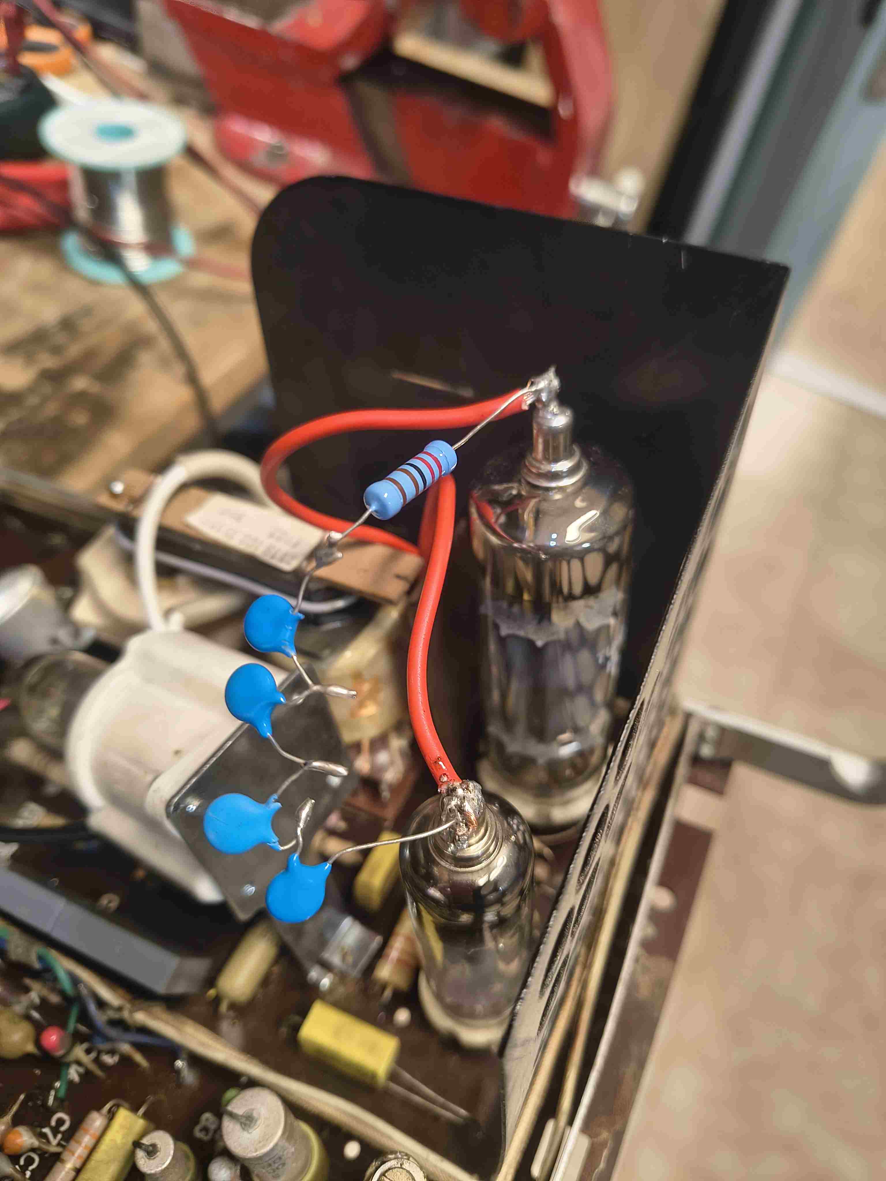

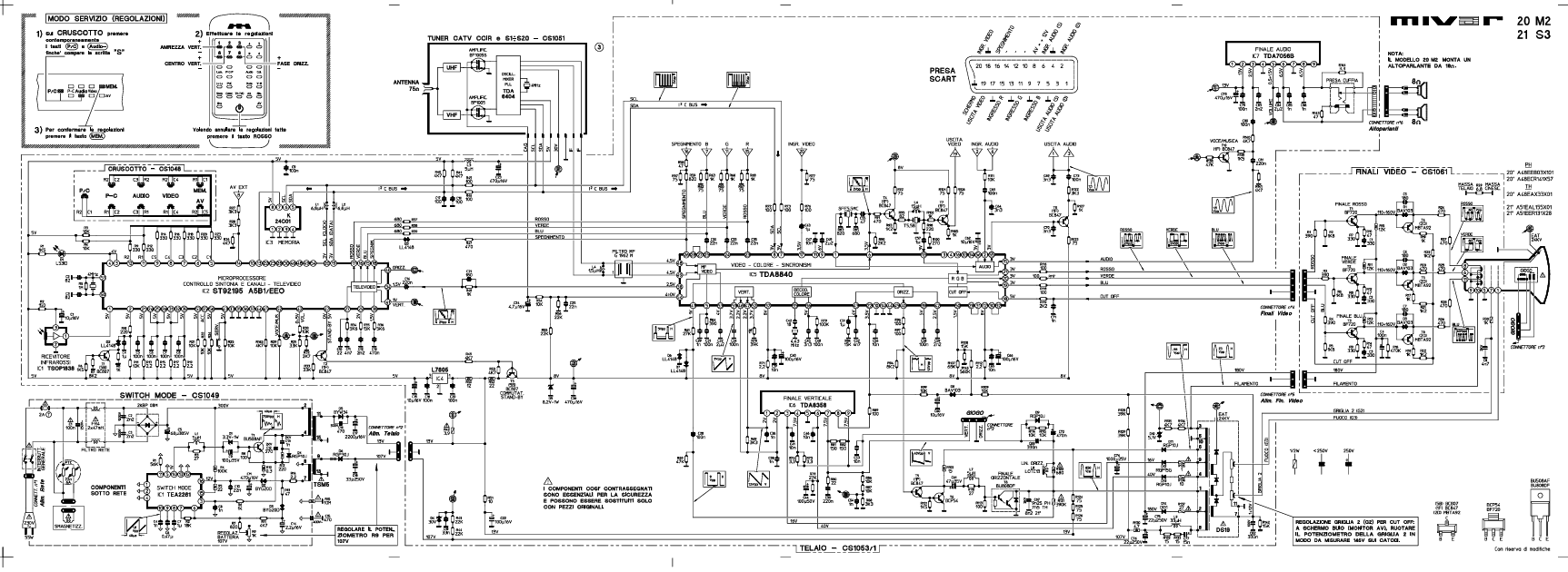

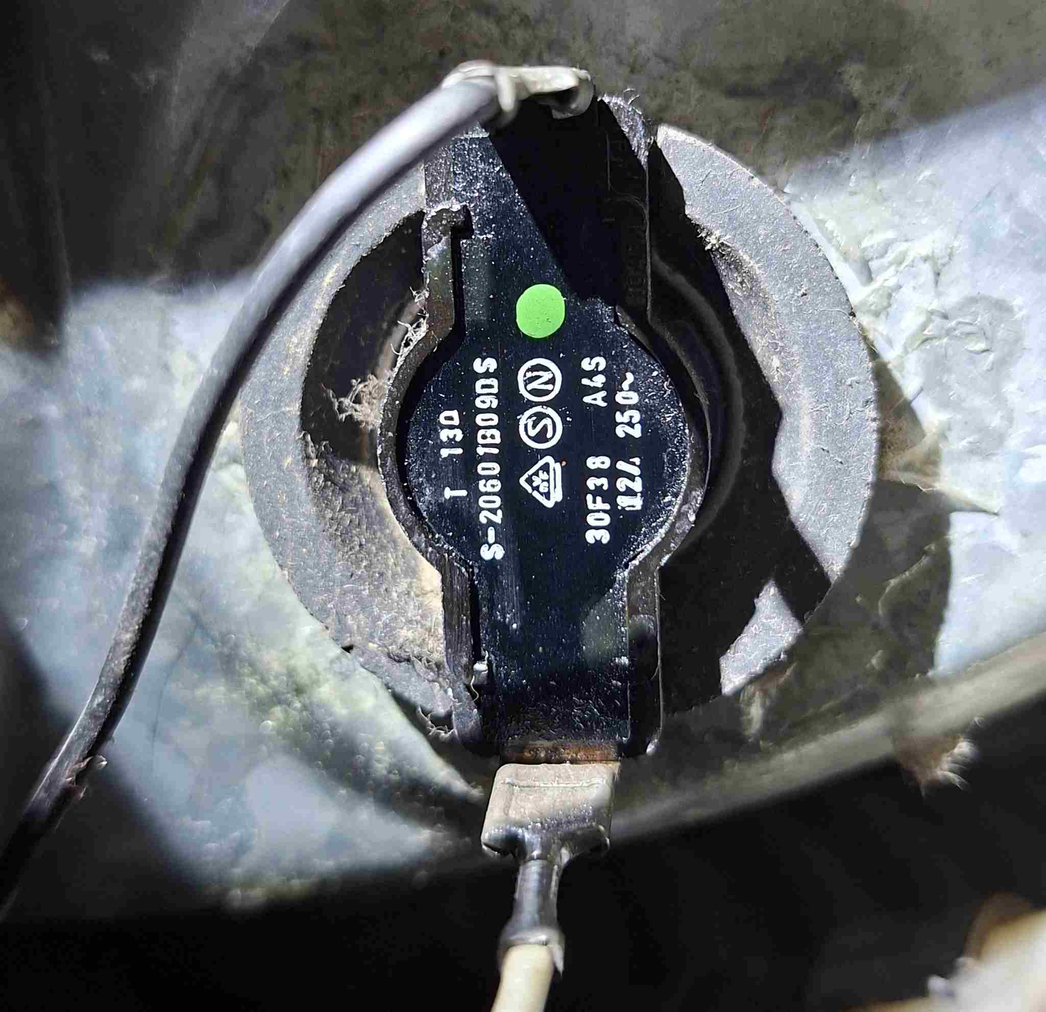

Candy C124 si blocca durante lavaggio
Stefano Dalmo ha risposto a Fabio Dasena alla discussione in Lavatrici - Asciugabiancheria
È a singola temperatura , in modo programmato , il programmatore si ferma per riscaldare l’acqua , arrivato a 38 gradi di chiude il circuito e riavvia il programmatore . se invece l’acqua non si riscalda la lavatrice rimane ferma senza procedere . per cui va verificato quando si ferma di girare il motorino sul programmatore , se arriva tensione alla resistenza o no -
Lavatrice Siemens la vasca "saltella"
Luigi Varavallo ha risposto a Luigi Varavallo alla discussione in Lavatrici - Asciugabiancheria
Grazie -
esatto se collego lo splitter tenendo conto che su 4 uscite solo una e' collegato il samsung 65 mentre le 3 uscite vanno a delle prese libere non collegate ma secondo te con un LNB dCSS unicable questo splitter riesce a gestire ?
Candy C124 si blocca durante lavaggio
Fabio Dasena ha risposto a Fabio Dasena alla discussione in Lavatrici - Asciugabiancheria
Sono riuscito a fotografare il termostato sulla vasca, non ne ho trovati altri: potrebbe essere del tipo a doppia funzione? -
ALLUMY ha iniziato a seguire MIVAR 21S3 con scheda CS1069/1
Scopro solo ora che il marchio Mivar è stato rimesso in pista e c'è pure un catalogo prodotti 2026 (un TV e altri elettrodomestici) sul sito. Se vuoi provare a contattarli, anche se dubito che abbiano ancora gli schemi di oggetti di quell' epoca, ma sai mai...
MIVAR 21S3 con scheda CS1069/1
Riccardo Ottaviucci ha risposto a mgaproduction alla discussione in Mivar
Con quel settaggio vedi i canali solo senza lo splitter?
per ora vi e' collegata solo la samsung 65 Mod QE65Q7F5AU sulla porta ub1 ho dato 1210
Sro indagando ma non ne vengo a capo. Ad un capo del booster ho misurato 1100Vdc quando da schema ne dovrei avere circa 800. Per i collegamenti e la serie (C95 + R102) tra le due valvole per ora non sono riuscito a fare meglio di così: Lo schema lo carico nella apposita sezione: Grazie
Allora dopo 30min si blocca è rimane l'acqua sotto, la resetto e poi scarica l'acqua.
- Oggi
frapenas ha iniziato a seguire Philips Taranto 19" o 23"
Ho capito, ma tornando al tuo problema, non ricordi che settaggi avevi dato alle 4 tv? Altrimenti come potremmo aiutarti?
Liborio F. ha aderito alla comunità
Ciao avrei bisogno di trovare lo schema elettrico della scheda CS1069/1. Ho già curiosato sul sito Elektrotanya ma non riesco a trovarlo. Sapete aiutarmi per favore?
per ora vi e' collegata solo la samsung 65 la tv ha il decoder incorporato
sì, controlla i dip switch ON e OFF Segnali e fai richiesta PS: Se è un condominio chi prima di te avrà un numero ordine e da lì si può ordinare i pezzi senza problemi, vedi tu
tony752 ha iniziato a seguire lavastoviglie Bosch SMS50E02 errore E09 ma scalda l'acqua regolarmente
lavastoviglie Bosch SMS50E02 errore E09 ma scalda l'acqua regolarmente
tony752 ha inserito una discussione in Lavastoviglie
Buonasera, la lavastoviglie in oggetto mostra il codice errore E09 solo al termine del programma di prelavaggio freddo, in luogo del conteggio del tempo azzerato a 0:00. Non risulta bloccata, spegnendola e riaccendendola è possibile impostare qualsiasi programma. Effettuando tutti gli altri programmi, scalda normalmente l'acqua e termina il programma senza mostrare alcun codice di errore. Cosa può significare tale comportamento? Grazie per l'eventuale aiuto che mi offrirete -
Quando si blocca e rimane l'acqua resettando la pompa tira via l'acqua. Ho saputo che mia moglie gli mette un bicchiere di aceto bianco e fa partire il programma lavastoviglie. Fa bene ? Comunque adesso provo a fare un lavaggio in eco 5h con un solo piatto vedo a quanti minuti si blocca. Abbi pazienza se non ho risposto bene alle tue domande. Ti sono grato per l'aiuto.
tony752 ha aderito alla comunità
E' un comune splitter con passaggio di corrente dalle porte verso l'ingresso e frequenza tv e sat, deve funzionare. Piuttosto, ci dici che impostazioni hai dato alle 4 tv? Probabilmente non hai selezionato le UB (user band) differenti per ogni tv. devono essere tutte 4 diverse.
Forse ho chiesto troppo . io intendevo . avvio la macchina , fa uno scarico iniziale poi inizia il carico , poi a carico ultimato parte il motore lavaggio , poi dopo tot … oppure , terminato il carico non si sente il motore , ecc non so se mi sono spiegato .
Vimar 887U suona in modo impercettibile
ROBY 73 ha risposto a Fabio7710 alla discussione in Citofoni, videocitofoni e intercomunicanti
Ciao Fabio7710, Non so quale discussione tu abbia visto / letto (casomai posta il link che facciamo un confronto), ma nel tuo caso il jumper CN5 va su "CA", quindi chiamata in Corrente Alternata. Per il fatto che senti poco il ronzatore, prova ad avvicinare o allontanare la lamella metallica frontale che sta davanti alla bobina del ronzatore stesso, perché potrebbe essere che il pistoncino non la tocchi correttamente. Facci sapere -
Buonasera a tutti allora faccio un'aggiornamento e ne approfitto per chiedere una dritta tecnica, ho installato la Parabola da 80 puntando HotBird montato sulla parabola un LNB Della Digiquest LNB dCSS con due porte Legagy sono entrato in casa con un cavo e l'ho collegato a uno Splitter 4-Way Splitter 5-2450 collegato le varie uscite e sulla tv ho impostato impostando il tipo di LNB impostando anche la prima porta UB1 fatto la scansione non si vedeva nulla , allora ho tolto lo Splitter e collegato il cavo direwtto da''lnb al tv , fatto scansione e i canali arrivavano, ho fatto una ricerca e mi dice che lo splitter non va bene non compatibile con l'LNB DCSS . Vi Risulta ? Altro problema La Tv e' un Samsung QE65Q7F5AU con decoder incorporato,nella scansione dei canali sat arrivano rai1 2 e 3 ma non mediaset chiedendo mi dicono che ci vuole una scheda perche sono criptati . Allora chiedo e' vero ? che scheda ci vuole ? .
giorgioco ha aderito alla comunità
Scaldino a gas Herman - Opalia C14E
Stefano Dalmo ha risposto a Giuseppe19734 alla discussione in Scaldabagno - Stufe - Condizionatori/Deumidificatori portatili
Si -
Grazie per l'interessamento, allora blocco con display lampeggiante dopo pochi minuti dell'avvio lavaggio, acqua nel fondo, tolgo l'acqua a mano, pulito anche se non c'era niente di particolare la girante della pompa di scarico avevo avviato la "macchine care" scarica acqua dalla pompa nel secchio (posizionato per evitare giri e curve) del primo ciclo di pulizia dura mezz'ora poi si blocca è rimane acqua sul fondo.
Problema ronzatore 220v
Maurizio Colombi ha risposto a bruceas alla discussione in Citofoni, videocitofoni e intercomunicanti
Quasi tutti i pulsanti porta nome hanno la scritta MAX 24 VAC,molti sono collegati direttamente a suonerie che funzionano a tensione di rete e stanno funzionando da decenni. Non farti problemi. -
Scaldino a gas Herman - Opalia C14E
Giuseppe19734 ha risposto a Giuseppe19734 alla discussione in Scaldabagno - Stufe - Condizionatori/Deumidificatori portatili
intende 2 e 13 vero ? -
Scaldino a gas Herman - Opalia C14E
Stefano Dalmo ha risposto a Giuseppe19734 alla discussione in Scaldabagno - Stufe - Condizionatori/Deumidificatori portatili
Controlla i termostati di sicurezza 12 e 13 se sono chiusi . Bisogna scollegarli . se sono chiusi , chiama un tecnico .
