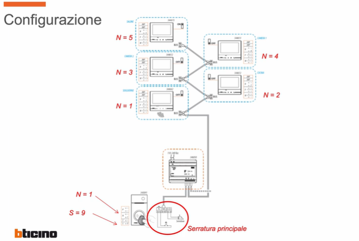

Pulsantiera Esterna (Art. 343062) BTicino
click0 ha risposto a Fiorenzo59 alla discussione in Citofoni, videocitofoni e intercomunicanti
bravo! ti lascio il manuale https://professionisti.bticino.it/sites/default/files/2025-03/Guida videocitofonia 2025.pdf cosi lo configuri -
Pulsantiera Esterna (Art. 343062) BTicino
Maurizio Colombi ha risposto a Fiorenzo59 alla discussione in Citofoni, videocitofoni e intercomunicanti
Può essere, anzi, da come la racconta l'amico è senz'altro così! A dire il vero non ho ancora installato quella pulsantiera, sarà pochissimo tempo che è stata presentata e gli inconvenienti saltano fuori strada facendo; in ogni modo la rivoluzione della numerazione dei tasti dimostra che il Sistema2Fili stà perdendo le sue caratteristiche. -
Pulsantiera Esterna (Art. 343062) BTicino
Fiorenzo59 ha risposto a Fiorenzo59 alla discussione in Citofoni, videocitofoni e intercomunicanti
Pulsantiera Esterna (Art. 343062) BTicino
click0 ha risposto a Fiorenzo59 alla discussione in Citofoni, videocitofoni e intercomunicanti
e si... quella serie ha i tasti invertiti, la numerazione parte dall'alto -
Pulsantiera Esterna (Art. 343062) BTicino
Maurizio Colombi ha risposto a Fiorenzo59 alla discussione in Citofoni, videocitofoni e intercomunicanti
Ma parli dei pezzi per realizzare l'impianto, o dei configuratori che ti sono "avanzati"? -
Protezione Impianto Autoclave
Gragnanese ha risposto a Gragnanese alla discussione in Quadri elettrici civili e terziario
Grazie a tutti........nel frattempo parlandone con un installatore mi ha consigliato un differenziale immunizzato tipo F contro le interferenze da rete . -
Pulsantiera Esterna (Art. 343062) BTicino
Maurizio Colombi ha risposto a Fiorenzo59 alla discussione in Citofoni, videocitofoni e intercomunicanti
Non è il massimo della professionalità. Andarsene salutando, con un sistema mal funzionante (o non funzionante del tutto) non è una buona pubblicità. Chiedo sempre come dovrà essere realizzato il sistema e lo realizzo. Intervengo in seguito per variare la configurazione del sistema se occorre. L'utente finale potrebbe (il più delle volte è così) non essere in grado di configurare adeguatamente il prodotto perchè non ha le nozioni tecniche per farlo. Mi dispiace, ma se tu fai così, io no! -
Pulsantiera Esterna (Art. 343062) BTicino
Maurizio Colombi ha risposto a Fiorenzo59 alla discussione in Citofoni, videocitofoni e intercomunicanti
E no! Se il posto esterno è configurato in N0 (quindi nessun configuratore) il tasto basso genera una chiamata verso tutti i posti interni configurati in N0 ed i tasto superiore genera una chiamata verso tutti i posti interni configurati in N1. Il Sistema2Fili di BTicino ha sempre avuto questa logica se, con questa nuova pulsantiera introdotta recentemente, hanno rivoluzionato il sistema di configurazione non te lo so dire. Da come dici dovrebbe essere così, mi informerò. A questo punto ti conviene interpellare direttamente il CAT BTicino della tua zona. Intervengono e ti risolvono il problema, un operatore locale (se non è sveglio, se non conosce il sistema, se non ha ganci diretti per le informazioni) probabilmente costa di più e non risolve il problema. È comunque impossibile ponticellarlo.. -
Pulsantiera Esterna (Art. 343062) BTicino
Fiorenzo59 ha risposto a Fiorenzo59 alla discussione in Citofoni, videocitofoni e intercomunicanti
😄 i pezzi me li sono comprati ..... a pochi euro su ebay 😉 -
info vasca Whirpool FWF 81284W IT
Leone2285 ha risposto a silviolatina alla discussione in Lavatrici - Asciugabiancheria
Sembra essere una vasca termosaldata. Il ricambio spesso ha un costo che si avvicina a quello della lavatrice nuova. C'è chi, quando la vasca lo permette, la taglia perimetralmente e riesce a ricreare le 2 flange e a sostituire i cuscinetti. Risulta un lavoro molto laborioso e non proprio facile. -
Pulsantiera Esterna (Art. 343062) BTicino
click0 ha risposto a Fiorenzo59 alla discussione in Citofoni, videocitofoni e intercomunicanti
in questo caso invece è un "ti lascio i pezzi e te la fai te la configurazione" -
Pulsantiera Esterna (Art. 343062) BTicino
Maurizio Colombi ha risposto a Fiorenzo59 alla discussione in Citofoni, videocitofoni e intercomunicanti
Quando faccio un impianto lascio la chiave per aprire la pulsantiera (se serve) e il "baracchino arancio" per regolare il volume, anche perchè non vedo il motivo per cui debba intervenire sulla configurazione. -
Acqua mista ad olio per 8315 ppm...
Pappardella ha risposto a Pappardella alla discussione in Pompe (Oleodinamica)
Grazie mille Adelino. Il colore è molto simile alla foto di sinistra. Essendo un circuito chiuso e di potenza/capienza limitata (circa 60 litri di olio in totale direi) mi sembra improbabile che si formi della condensa... a maggior ragione per il fatto che la sostituzione è recente. Il metodo delle analisi è il Karl Fisher, ASTM D6304(C). Come si procede per la pulizia del circuito di solito? Si fa scorrere dell'olio nel circuito e poi lo si elimina sostituendolo con del nuovo? Per i guasti che potrebbe comportare hai qualche informazione? -
Illuminazione di sicurezza con plafo Ledvance
click0 ha risposto a Pappardella alla discussione in Installazione impianti elettrici civili e terziario
la lampada necessita di alimentazione sempre presente a L se hai anche alimentazione a L' la lampada si accende se togli alimentazione a L' la lampada si spegne se non si comporta cosi è "da buttare" -
Illuminazione di sicurezza con plafo Ledvance
Pappardella ha risposto a Pappardella alla discussione in Installazione impianti elettrici civili e terziario
Grazie della risposta click. Ho già provato, anch'io pensao di aver invertito i morsetti, ma non c'è verso, il funzionamento è uguale. Si accende quando manca da una parte o dall'altra non fa differenza... :-( -
Pulsantiera Esterna (Art. 343062) BTicino
Fiorenzo59 ha risposto a Fiorenzo59 alla discussione in Citofoni, videocitofoni e intercomunicanti
Grazie del suggerimento. la prossima casa lo farò 😄 Se nessuno qui è competente per darmi delle dritte allora cercherò un tecnico ( comunque cosa non facile per quisquiglie come questa ) - Oggi
silviolatina ha iniziato a seguire info vasca Whirpool FWF 81284W IT
info vasca Whirpool FWF 81284W IT
silviolatina ha inserito una discussione in Lavatrici - Asciugabiancheria
salve , ho una lavatrice modello Whirpool FWF 81284W IT i cuscinetti sono arrivati , molto rumorosa , volevo sapere se è possibile disaccoppiare la vasca per sostituirli , oppure è un blocco unico e quindi non accessibile alla sostituzione . grazie . -
Pulsantiera Esterna (Art. 343062) BTicino
click0 ha risposto a Fiorenzo59 alla discussione in Citofoni, videocitofoni e intercomunicanti
la soluzione era affidarsi ad altri... cerca un "tecnico" che finisca il lavoro -
Pulsantiera Esterna (Art. 343062) BTicino
Fiorenzo59 ha risposto a Fiorenzo59 alla discussione in Citofoni, videocitofoni e intercomunicanti
😄 trovarlo .... è sparito ..... casa nuova, costruttore del Kossovo .... tanti problemi più gravi di questo. usa manovalanza che poi sparisce ..... essendo casa di mio figlio vorrei trovare una soluzione più tecnica che ponticellare il tasto esterno 😉 -
Alessio Menditto ha iniziato a seguire Alimentatore instabile
Pulsantiera Esterna (Art. 343062) BTicino
Fiorenzo59 ha risposto a Fiorenzo59 alla discussione in Citofoni, videocitofoni e intercomunicanti
Alimentatore instabile
Alessio Menditto ha risposto a skyhell alla discussione in Elettronica generica
Ragazzi state tranquilli, non ci sono prove, non facciamo processi alle intenzioni, oltretutto il nostro amico ha aperto una decina di messaggi sul Forum. Forse è a fare il weekend. -
Pulsantiera Esterna (Art. 343062) BTicino
Fiorenzo59 ha risposto a Fiorenzo59 alla discussione in Citofoni, videocitofoni e intercomunicanti
Giuro 🙂 nessuno dei posti interni è "numerato" se tolgo il nove da S dalla postazione esterna funziona solo il tasto superiore della stessa e il master wifi manda notifica all'app -
Lavastoviglie Ariston HIO 3C23 WF perdita di grasso dall'anteriore
UABC80 ha risposto a Kriminal73 alla discussione in Lavastoviglie
Nella controporta c'è il dosatore del brillantante; che odore ha quel liquido? -
Pulsantiera Esterna (Art. 343062) BTicino
click0 ha risposto a Fiorenzo59 alla discussione in Citofoni, videocitofoni e intercomunicanti
com'è adesso funziona ma quando fai un impianto lasci " i pezzi " per farlo configurare totalmente "l'utilizzatore finale" ?! -
Pulsantiera Esterna (Art. 343062) BTicino
Maurizio Colombi ha risposto a Fiorenzo59 alla discussione in Citofoni, videocitofoni e intercomunicanti
Potrebbe funzionare anche senza configuratori, ma funzionerebbe solo il tasto basso del posto esterno, quello che si potrebbe fare eliminando la chiamata generale (MOD9) e facendo funzionare solo quello. Ma quanto scritto fin'ora non corrisponderebbe a verità.
