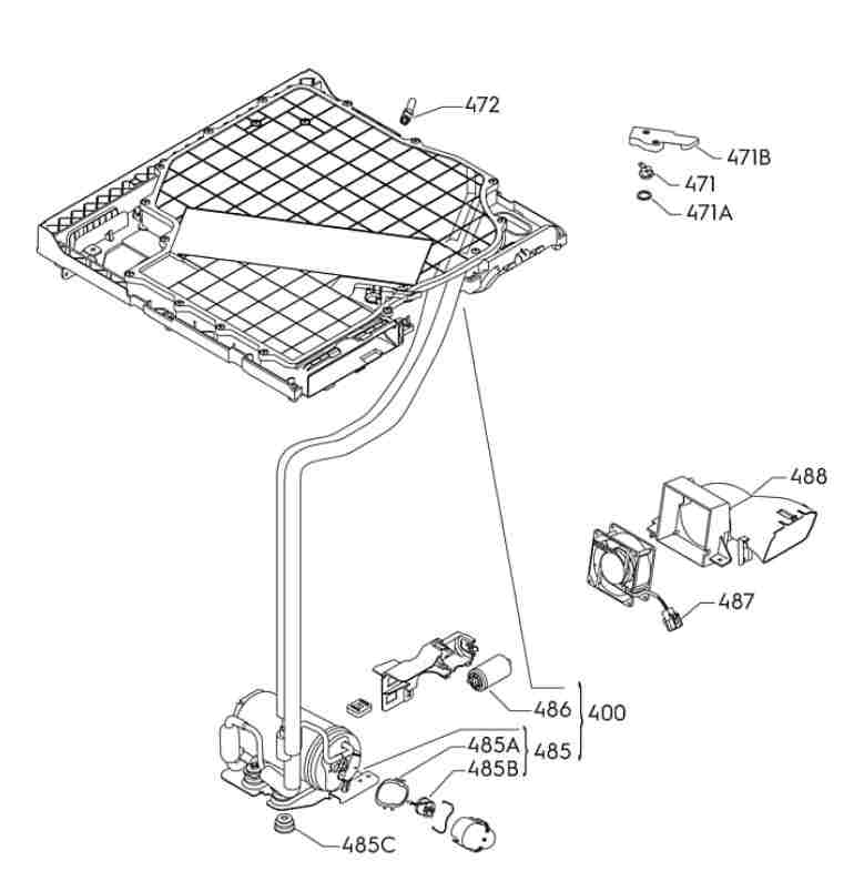

Philips 58PUS8555/12 righe verticali, risolto e macchiolina rimasta
imola ha risposto a imola alla discussione in Philips - Phonola
@mistertv perché taci? Se sai perché non condividi? - Oggi
Ciccio 27 ha iniziato a seguire Vecchia lavatrice cestello esce dalle molle
Vecchia lavatrice cestello esce dalle molle
Ciccio 27 ha risposto a bellastoria84 alla discussione in Lavatrici - Asciugabiancheria
Anche perché mi pare un robusto modello meccanico, quindi mi domando se non fosse il caso di "portarle rispetto", e lavare questa roba in una lavanderia a gettoni. 😉 -
Aeg okokombi serie 9000
Alessio Menditto ha risposto a devilx alla discussione in Lavatrici - Asciugabiancheria
Grazie dell’immagine, però mancano molti pezzi del circuito gas. -
Aeg okokombi serie 9000
michpao ha risposto a devilx alla discussione in Lavatrici - Asciugabiancheria
E torniamo alla gomma bucata, ma se perde in questo caso esce gas e chi ha il patentino … (non dico altro)! Quel modello è costruito così -
Aeg okokombi serie 9000
Alessio Menditto ha risposto a devilx alla discussione in Lavatrici - Asciugabiancheria
A parte la delirante frase finale, questo è quello che intendevo. -
cambiarelacquaaifiDUg ha aderito alla comunità
Aeg okokombi serie 9000
devilx ha risposto a devilx alla discussione in Lavatrici - Asciugabiancheria
Per il compressore , non te lo so dire se lo ha controllato fisicamente o tramite PC, non ero in casa, ma comunque quando io avvio il ciclo si sente partire tutto normalmente anche la Ventolina sotto il radiatore aria calda . Poi la cosa strana e che non fa nessun errore la lavasciuga, se manca il gas non dovrebbe avvisare a schermo con un errore??!! -
Aeg okokombi serie 9000
devilx ha risposto a devilx alla discussione in Lavatrici - Asciugabiancheria
Quando ci siamo sentiti telefonicamente già lui era prevenuto , nel senso che mi ha subito detto io attacco il PC perché oggi le diagnosi si fanno tipo le automobili , ma se e come penso io e come mi ha detto lei non conviene riparare il guasto . 1) perché il circuito non si può ricaricare 2) il costo del pezzo è troppo esagerato per un elettrodomestico di questa età (7 anni). Io ieri sera ho chiamato un amico frigorista, ho spiegato il problema, ha voluto inviato alcune foto, la sua diagnosi. Non ti preoccupare, facciamo una modifica al circuito cerchiamo in quale punto c'è la micro lesione se possiamo ripararla , ripariamo e carichiamo il circuito , se non si può riparare io ti posso caricare lo stesso il gas, ma la durata sarà limitata... Vi terrò aggiornato dovrebbe venire tra venerdì e sabato - Ieri
Ferro con caldaia Rowenta VR8317/ FO/A104022 Spie lampeggiano
Leone2285 ha risposto a ecate alla discussione in Piccoli elettrodomestici
Visto che hai una certa manualità e cognizione di causa potresti analizzare la schedina che è nel ferro. Io andrei a misurare la resistenza dell'NTC che entra nella piastra e il potenziometro. Andrei a verificare la continuità del cavo che porta il segnale e il funzionamento del pulsante. Vedi se riesci a pubblicare una foto della schedina sperando che qualcuno che ha sistemato questi ferri sa darti qualche consiglio. Se trovo qualche cosa che può esserti utile ti faccio sapere. Sicuramente cambiare l'intero ferro non conviene, costa meno prenderlo nuovo e magari usare i pezzi vecchi come ricambio. -
Guasto piano ad induzione Whirpool ACM 806 NE
Leone2285 ha risposto a maxastuto alla discussione in Forni - Microonde - Cucine
Diciamo che la tua analisi ha una certa logica e mi hai quasi convinto. Tuttavia non avendo esperienze personali a riguardo non posso assicurarti che cambiando la bobina il tutto funzionerà perfettamente. Quanti anni ha il piano a induzione? Hai provato a chiedere al servizio clienti che magari hanno più esperienza, o almeno si spera, su questi guasti. Come dicevo prima spero nell'intervento di qualche esperto del forum. Per la prossima volta ti consiglio di aprire il post nel forum di elettronica generale visto che questi dispositivi di cottura stanno diventando sempre più elettronici. In quella sezione leggono più frequentemente esperti di elettronica che possono darti indicazioni migliori delle mie. Facci sapere come procedi. Se dovessi avere qualche idea ti scrivo. -
Guasto piano ad induzione Whirpool ACM 806 NE
maxastuto ha risposto a maxastuto alla discussione in Forni - Microonde - Cucine
Grazie Leone.Allora sono risucito a testarla con il magnetic tester e si accendevano 3 soli led sulla scala dello strumento (avrebbe dovuto averne almeno 5 - 6 su 😎 . Ma malgrado ciò ho voluto vedere la forma d'onda cioè lo smorzamento delle creste della bobina sotto test e difatti aveva poche creste rispetto a quante avrebbe dovuto averne. Uno smorzamento troppo corto. In più guardando bene ho notato che la piastra che ha bruciato ben 2 volte IGBT, oltre ad aver un colorito scuro ( ma è normale che dopo l'uso di anni non puo essere il rame lucente) sulla mica vi sono segni d'ingiallimento da calore e parecchie goccie di smalto isolante scuro ed indurito degli avvolgimenti inoltre dal trecciato ho visto tche alcuni fili sottili che compongono il cavo trecciato dell'avvolgimento si sono staccati dalla traccia pur non essendo interrotti come se in alcuni punti la treccia si fosse dilatata. Stessa cosa ma con meno goccie l'altra piastra grande (quella che ha bruciato una volta sola l'IGBT). Mentre invece le piastre piccole non hanno alcun segno d'ingiallimento ne tantomeno goccie di vernice isolante. Ho volto vedere delle foto dei ricambi originali e con sorpresa ho visto che il rame è lucidissimo ma a parte questo, la mica non ha la presenza di nessuna goccia di smalto isolante. A questo punto credo che succeda questo: dopo la riparazione con 5 minuti di prova funziona tutto . Ma poi quando iniziano a lavorare a regime con il riscaldamento prolungato le spire della bobina dilatano e qualcuna che ha perso l'isolante crea un corto circuito mandando a quel paese il valore d'induttanza, impedenza, e fattore Q, richiedendo più energia all'IGBT che per un certo periodo di tempo resiste però poi non regge più e si guasta. Come ad esempio è capitato in ambito audio che un woofer si era cotto, ma non del tutto e si guastava sempre lo stadio finale dell'amplificatore. Cambiato due volte poi ci si è voluto controllare la cassa acustica ( in riparazione veniva portato solo l'ampli e li andava bene sotto test dopo la riparazione) e in quel caso c'è sta tla sorpresa del che il wofer era sceso da 4 ohm a 2 ohm d'impedenza impedenza, che l'ampli non tollerava in quanto il suo range era da 8 fino a 4 ohm. Difatti l'avvolgimento era molto nero e con il classico odore del rame elettrico surriscaldato. Io penso che alla piastra sia successo lo stesso del woofer e l'altra grande è in procinto si seguirla.Le due piastre piccole invece guarda caso non hanno dato nessun problema, malgrado siano anch'esse scurite , ma non hanno alcun segno di smalto isolante residuo intorno? tu cosa ne pensi? -
se utilizzo il multiswitch scd2 5416w della Fracarro per completare l'impianto, posso utilizzare l'alimentatore PSU 2032 20VDC 3250ma della Fracarro? Grazie mille e buona serata.
AndPo ha aderito alla comunità
Sostituzione citofono Elvox con Comelit 2703U
ROBY 73 ha risposto a jackomone alla discussione in Citofoni, videocitofoni e intercomunicanti
Ciao jackomone, https://staticpro.comelitgroup.com/storage/2019/10/22098/mt-2703u-it.pdf In rosso i morsetti corrispondenti del Comelit: Facci sapere e vedere i risultati -
Alessio Menditto ha iniziato a seguire Aeg okokombi serie 9000
Aeg okokombi serie 9000
Alessio Menditto ha risposto a devilx alla discussione in Lavatrici - Asciugabiancheria
Sono sempre sorprendenti queste diagnosi senza avere visto il guasto…certo perde, ma DOVE perde? Se perde un tubo in mezzo al “radiatore” effettivamente è difficile riparare, ma statisticamente a cedere è la brasatura, saldatura, che collega il radiatore ai tubi, ed è una operazione facilissima da riparare. Ma se prima non si capisce cosa c’è da riparare, dire che non si può riparare è sempre bizzarro. -
Sostituzione citofono Elvox con Comelit 2703U
jackomone ha inserito una discussione in Citofoni, videocitofoni e intercomunicanti
Buonasera, ho questo citofono della Elvox che voglio sostituire con un Comelit 2703U. Qualcuno riesce ad aiutarmi con il cablaggio? se qualcosa non è comprensibile provo a fare delle foto migliori! Grazie infinite! -
Lalilami ha aderito alla comunità
TV SABA 32 pollici SA32S77A11 dopo temporale non accende.
sergio1289 ha risposto a sergio1289 alla discussione in Thomson - Saba - Nordmende - Telefunken - A.E.G.
sicuramente oscillatore al quarzo processore e varie minuterie -
Stefano Dalmo ha iniziato a seguire Aeg okokombi serie 9000
Aeg okokombi serie 9000
Stefano Dalmo ha risposto a devilx alla discussione in Lavatrici - Asciugabiancheria
.quindi immagino che ha controllato che il compressore funziona , gira. -
jackomone ha aderito alla comunità
TV SABA 32 pollici SA32S77A11 dopo temporale non accende.
3kek1 ha risposto a sergio1289 alla discussione in Thomson - Saba - Nordmende - Telefunken - A.E.G.
Sicuramente stai saltando un passaggio cioè quello di misurare le tensioni dei regolatori vari, in particolare su bobine LE3 , LZ4 e sulla linguetta del chip UE3, può essere che la tensione di alimentazione che alimenta il sintonizzatore sia KO e magari da quella deriva l' alimentazione della ram che e' inglobata nel processore. -
TV SABA 32 pollici SA32S77A11 dopo temporale non accende.
Riccardo Ottaviucci ha risposto a sergio1289 alla discussione in Thomson - Saba - Nordmende - Telefunken - A.E.G.
e chissà dove si è fermato -
TV SABA 32 pollici SA32S77A11 dopo temporale non accende.
sergio1289 ha risposto a sergio1289 alla discussione in Thomson - Saba - Nordmende - Telefunken - A.E.G.
anche con la procedura reset nisba. ora per fare un po' di esperienza vorrei provare a dissaldare con pistola ad aria calda il chip del tuner . riepilogando se la scarica ha mandato il doppio diodo in corto , è arrivato anche al chip tuner mandandolo in avaria . magari dissaldando il chip tuner il TV si accende. poco ci credo , comunque tentar non nuoce se non mi scoppia tutto in faccia😁 -
BOSCH SERIE 4 WAN20068IT/14 sostituzione cuscinetto
marco.caricato ha inserito una discussione in Lavatrici - Asciugabiancheria
Buonasera! Erano anni che non frequentavo il forum, spero che durante la mia assenza la qualità e la professionalità dei membri non sia cambiata. Detto ciò, ho un problemino con la mia lavatrice: il cuscinetto della vasca è rumoroso e il cestello traballa. Ho verificato che la vasca è apribile però non ho trovato da nessuna parte un kit specifico per il mio modello. Ci sono vari kit con cuscinetti, guarnizioni e viti ma non so quale prendere e soprattutto vorrei già averlo a disposizione una volta che aprirò la vasca per poterlo subito sostituire. Qualcuno che ha già fatto il lavoro saprebbe indicarmi quale kit acquistare o le misure dei cuscinetti? Grazie 1000 -
Samsung Rb29ferndsa problemi
Alessio Menditto ha risposto a topali alla discussione in Frigoriferi - Congelatori
Tranquillo, non c’è bisogno di finire la discussione, cerchiamo di trovare una soluzione. Che dia colpi forti mi fa pensare a qualcosa che blocca l’azionamento, e quando scatta fa rumore. -
Samsung Rb29ferndsa problemi
topali ha risposto a topali alla discussione in Frigoriferi - Congelatori
Grazie Menditto, purtroppo il mio è un grande sfogo per le problematiche di soldini arrabbiature e di tempo perso dietro. Il problema attuale forse non è imputabile a quanto successo ma non sono molto convinto; damper che a volte da, in chiusura o apertura,dei colpi piuttosto forti, il freezer che va da -7/8 a - 22/24 ed il frigo da 1,5/9 con il termometro impostato a 5 il frigo -19 freezer. Grazie ancora per aver sopportato il mio sfogo. Finisco qui . Ma sempre interessaro a questo forum. -
Ferro con caldaia Rowenta VR8317/ FO/A104022 Spie lampeggiano
Stefano Dalmo ha risposto a ecate alla discussione in Piccoli elettrodomestici
Non conosco questo ferro in particolare . Ma visto cosa c’è dentro al ferro in particolare , non utilizza il classico termostato meccanico , avrà certamente un controllo elettronico E penso che se questo non dando il consenso alla scheda , questa gli blocca tensione . la tensione con cui hai alimentato il ferro da stiro e hai visto che riscalda , è un circuito , ma ci dovrebbe essere un ritorno per far attivare la pompa a ferro caldo . almeno così mi pare di capire , bisognerebbe seguire il cablaggio fin dentro la componentistica del ferro da stiro -
Ferro con caldaia Rowenta VR8317/ FO/A104022 Spie lampeggiano
Leone2285 ha risposto a ecate alla discussione in Piccoli elettrodomestici
Quelli con cui hai alimentato il ferro sono il marrone e il blu? Purtroppo non ha un termostato classico ma elettronico. Probabilmente la scheda deve ricevere un feedback da questo termostato per azionare la resistenza. Scusami, non avevo letto la tua ultima risposta. -
Ferro con caldaia Rowenta VR8317/ FO/A104022 Spie lampeggiano
ecate ha risposto a ecate alla discussione in Piccoli elettrodomestici
il ferro monta termostato regolabile da un reostato, quindi elettronico
