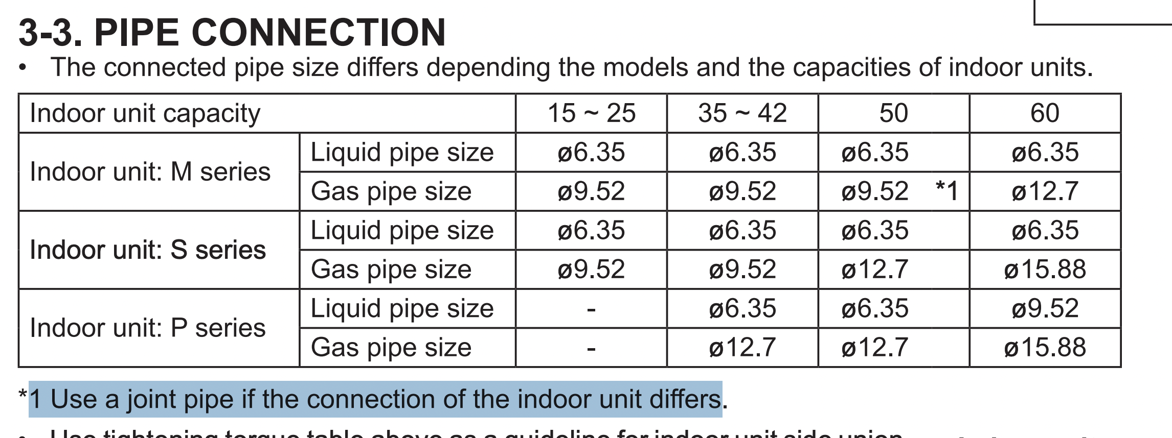

Climatizzatori con igrostato
MarcoPau ha risposto a MarcoPau alla discussione in Impianti Climatizzazione
Infatti i progetti sono a -5 da noi. Con la potenza degli aerotermi che han messo nel 98 in capannone (240 kW) ce ne scaldi almeno due, di capannoni prefabbricati in pianura padana LOL Ne accendiamo 2 di solito, 3 nei 15 giorni di picco di freddo (il -5 concettuale). Va beh, poveri termotecnici, tutti che gli danno addosso! -
Sostituzione cuscinetti lavatrice Ariston margherita AL748TX
Turgon ha risposto a Turgon alla discussione in Lavatrici - Asciugabiancheria
Come pensavo, va cambiata la crociera del cestello. Per sicurezza, avendo a disposizione i ricambi, ho comunque sostituito cuscinetti e guarnizione, e testato il cestello: continua a ballare all'interno della vasca. Come procedo per l'estrazione della vasca? Ciccio ha suggerito di coricarla su un lato: meglio da quello del cassetto? Prima di sdraiarla devo smontare qualcosa? Ad esempio la zavorra. Il vano del cassetto va levato? -
Candy CMLS 1252/T non carica acqua.
michpao ha risposto a giacomo1960 alla discussione in Lavastoviglie
Lavastoviglie Whirlpool 3C26 dà errore H, anche se carica acqua
maxbambi ha risposto a maxbambi alla discussione in Lavastoviglie
Alla fine al successivo stop, ho cambiato l'airbreak e adesso la lavatrice ha già fatto tanti lavaggi senza più problemi.... grazie a tutti per le dritte -
Montaggio climatizzatori acquisto mono o dualsplit?
giorgio17 ha risposto a rubio2002it alla discussione in Impianti Climatizzazione
No dividere - Oggi
Montaggio climatizzatori acquisto mono o dualsplit?
Alessio Menditto ha risposto a rubio2002it alla discussione in Impianti Climatizzazione
Forse significa che se la lunghezza massima è di 20 metri, tenerne 5 è meglio…è una frase un po’ lapalissiana. -
Sostituzione Bticino 344502 con nuovo Bticino 344682
AIZZI ha risposto a AIZZI alla discussione in Citofoni, videocitofoni e intercomunicanti
allora farò la prova prima senza staccare la corrente... -
Montaggio climatizzatori acquisto mono o dualsplit?
rubio2002it ha risposto a rubio2002it alla discussione in Impianti Climatizzazione
Candy CMLS 1252/T non carica acqua.
Stefano Dalmo ha risposto a giacomo1960 alla discussione in Lavastoviglie
Bene , grazie per l’aggiornamento -
Montaggio climatizzatori acquisto mono o dualsplit?
rubio2002it ha risposto a rubio2002it alla discussione in Impianti Climatizzazione
Ciao, queste misure sono sia per il tubo piccolo, sia per il grande o bisogna dividerle, cioè 25/2 -
Motori multisplit con connettori gas 1/2" e 3/8" venduti con slit da 9000 o 12000 btu con attacco da 3/8"....
Alessio Menditto ha risposto a Matteo_Ebbasta alla discussione in Impianti Climatizzazione
La Mitsubishi non lo saprà ma lo sa la Termodinamica, quando costringi dei vapori di ritorno che hanno un grande volume a passare per un tubo più piccolo di quello calcolato, è automatico cala la resa. -
Motori multisplit con connettori gas 1/2" e 3/8" venduti con slit da 9000 o 12000 btu con attacco da 3/8"....
Matteo_Ebbasta ha risposto a Matteo_Ebbasta alla discussione in Impianti Climatizzazione
Ho cercato il manuale di un motore mitsubishi che mi interessa (il MXZ-4F72VF5) e dice "Use a joint pipe if the connection of the indoor unit differs." Questo mi fa capire che in qualche modo l'operazione non sia vietata, e mi porta a pensare che sia corretto portare per la linea gas un 1/2" come esce dal motore (e ovviamente una 1/4" per il liquido come sul motore). Se poi i rendimenti cambino non lo sa nemmeno mitsubishi secondo me... Alla fine penso che ascolterò tutti voi e lascerò perdere... Grazie a tutti per la disponibilità. Buone ferie! -
Montaggio climatizzatori acquisto mono o dualsplit?
giorgio17 ha risposto a rubio2002it alla discussione in Impianti Climatizzazione
Aermec SGE 25 metri max Oppure ce un dual MGE che fa 40 metri ma tutte due le macchine (20+20-25+15) -
Montaggio climatizzatori acquisto mono o dualsplit?
giorgio17 ha risposto a rubio2002it alla discussione in Impianti Climatizzazione
40 mt la vedo dura,quando ho tempo guardo un paio di macchine -
Montaggio climatizzatori acquisto mono o dualsplit?
Alessio Menditto ha risposto a rubio2002it alla discussione in Impianti Climatizzazione
No, di 15. Fai finta ci sia un solo tubo di 15 metri. Insomma il tubo piccolo di 15 metri e il tubo grande di 15 metri. -
Montaggio climatizzatori acquisto mono o dualsplit?
rubio2002it ha risposto a rubio2002it alla discussione in Impianti Climatizzazione
Ciao, quindi la distanza massima sarà di 7,5 ml? -
Montaggio climatizzatori acquisto mono o dualsplit?
Alessio Menditto ha risposto a rubio2002it alla discussione in Impianti Climatizzazione
15 metri di tubi, sono una cosa sola non so se mi spiego, fai finta sia solo un tubo di 15 metri. Più corta possibile sinceramente non l’ho mai sentita… -
Buona Domenica a tutti. Questo aspirapolvere wireless quando si preme il pulsante si accende per una frazione di secondo e si spegne. Cosa posso controllare. Il display non segna alcun errore. Allego video: https://drive.google.com/file/d/1yQP1auKg_LNcN1czAaGXObqZbntDGZ8u/view?usp=drivesdk
Montaggio climatizzatori acquisto mono o dualsplit?
rubio2002it ha risposto a rubio2002it alla discussione in Impianti Climatizzazione
Ciao,ho seguito il tuo consiglio ed ho trovato il manuale d’installazione per quanto riguarda la Samsung e la Daikin. La prima per 9000BTU mi dice massimo 15 ml mentre la seconda “ più corta possibile”. Secondo te i 15 ml della Samsung sono riferiti in totale tra andata e ritorno o no? -
Montaggio climatizzatori acquisto mono o dualsplit?
Alessio Menditto ha risposto a rubio2002it alla discussione in Impianti Climatizzazione
Tu prima devi decidere tipo e modelli del clima, ad esempio Daikin 12345, quando l’hai scelto vai su Google, scrivi il tipo e modello e cerchi il manuale di installazione, di solito c’è per quasi tutti, leggi le istruzioni e ti dirà “lunghezza massima tubazioni tot metri”, se ci stai procedi, ma prima devi scegliere la macchina, ognuna è diversa. -
Montaggio climatizzatori acquisto mono o dualsplit?
rubio2002it ha risposto a rubio2002it alla discussione in Impianti Climatizzazione
Ciao dove lo trovo? Se mi rispondi così mi fai capire che la lunghezza della linea dipende dal climatizzatore? Se è così me ne potresti indicare qualcuno se è permesso -
Sostituzione Bticino 344502 con nuovo Bticino 344682
Maurizio Colombi ha risposto a AIZZI alla discussione in Citofoni, videocitofoni e intercomunicanti
Stando alla pratica, visto che è un numero esistente, si potrebbe anche farne a meno. Spegnere l'alimentatore per un paio di minuti, però, non è la morte di nessuno e fa sicuramente apprendere tutte le modifiche al sistema. -
Alessio Menditto ha iniziato a seguire Montaggio climatizzatori acquisto mono o dualsplit?
Montaggio climatizzatori acquisto mono o dualsplit?
Alessio Menditto ha risposto a rubio2002it alla discussione in Impianti Climatizzazione
Lo impari dal manuale di installazione, è la Bibbia. -
Motori multisplit con connettori gas 1/2" e 3/8" venduti con slit da 9000 o 12000 btu con attacco da 3/8"....
Alessio Menditto ha risposto a Matteo_Ebbasta alla discussione in Impianti Climatizzazione
Ah ma non mi stupirei, ho visto macchine montate con tubi uguali, o tutti piccoli o tutti grandi, giunzioni fatte dentro il muro portante (ovviamente fatte prima poi infilate nel foro) ecc, voglio dire che in realtà basta solo leggere il manuale della macchina. Se chiede X tubi, quelli bisogna mettere, tutto qui, anche perché se c’è un guasto in garanzia, ed esce il CAT per validarla, la prima cosa che guarda sono proprio i tubi se corrispondono, non c’è riduzione che regga. -
Sostituzione Bticino 344502 con nuovo Bticino 344682
AIZZI ha risposto a AIZZI alla discussione in Citofoni, videocitofoni e intercomunicanti
una cosa che non ho chiesto ma cè bisogno di staccare la corrente al citofono condominiale ? x l'auto apprendimento del 344682.... o non cè bisogno dato che un condominio vorrei evitare grazie
