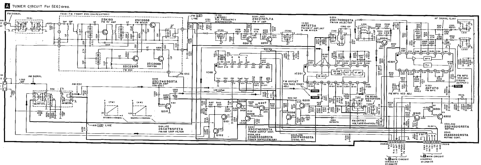

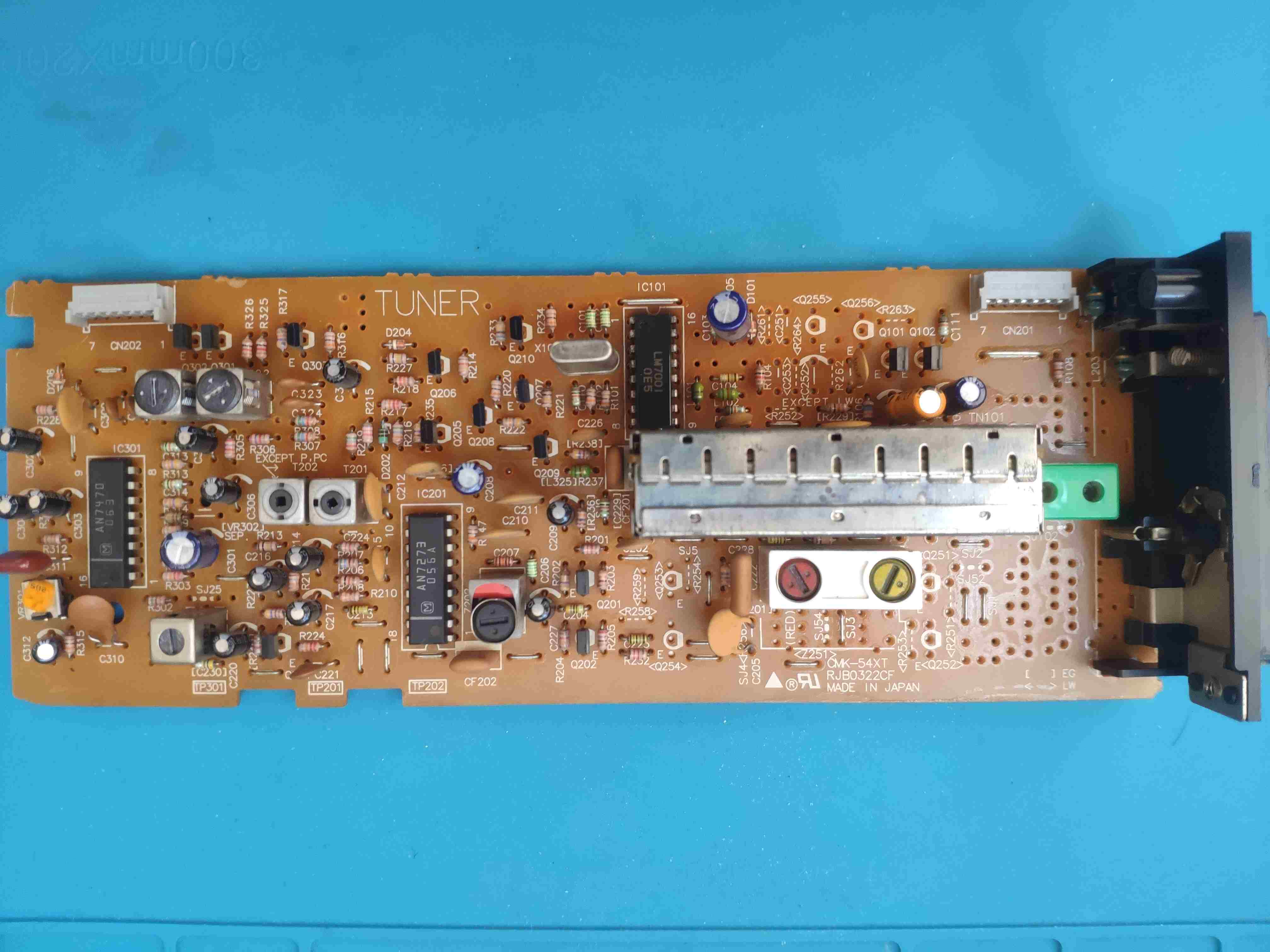

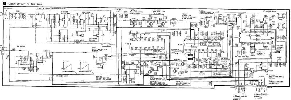

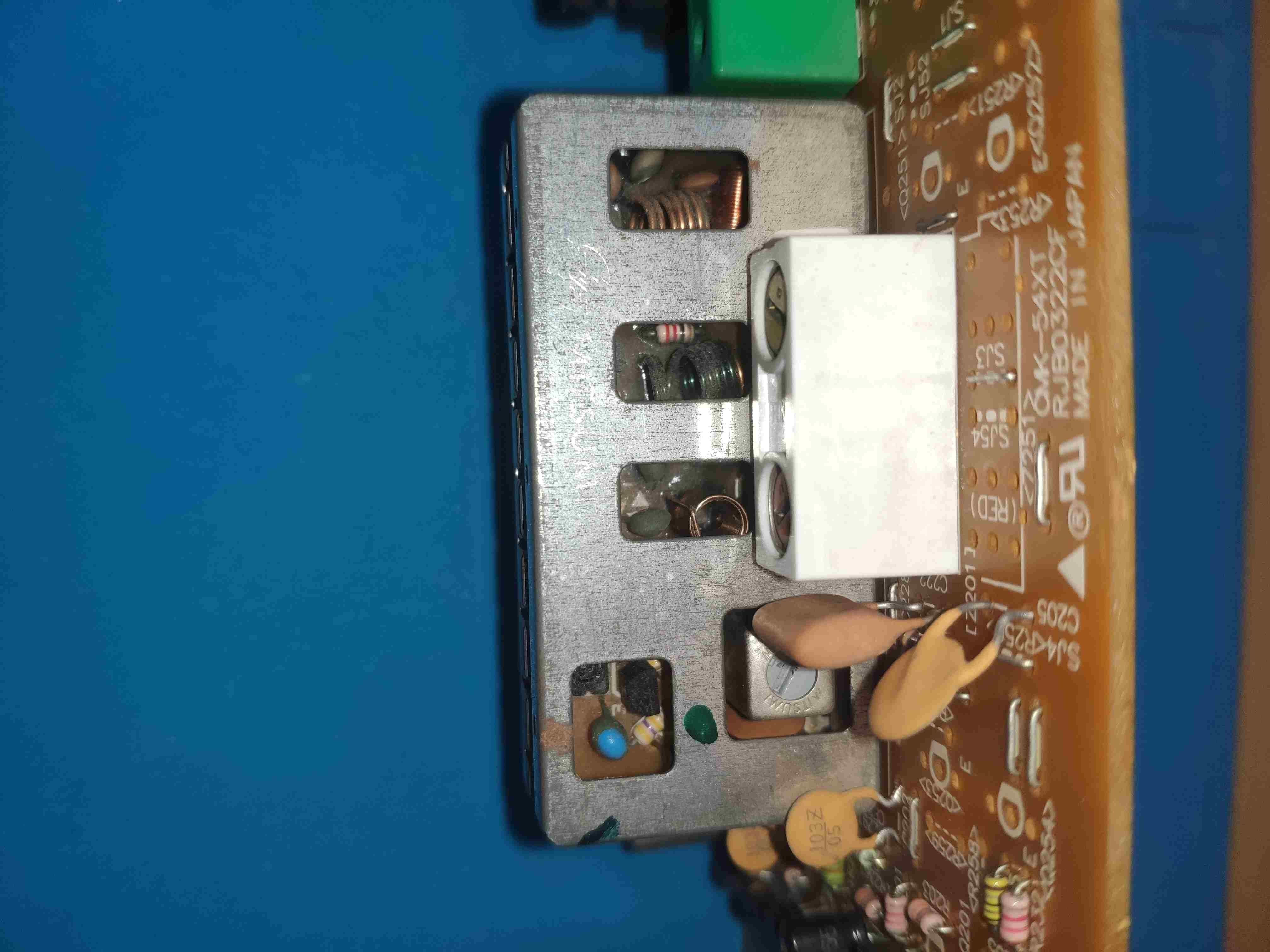

bimikele2599 ha aderito alla comunità
Davide_SFC ha aderito alla comunità
Dal video non riesco a vedere la fiamma se modula o no.Se resta fissa alla massima potenza può intervenire il termostato di sicurezza,oppure il termostato fumi se ci sono problemi con il camino
Non tenta di ripartire, si chiude e come se andasse in blocco. Potrebbe essere lo scambiatore??
Sintoamplificatore stereo Technics SA-GX100
ALLUMY ha risposto a albima alla discussione in Radio - Stereo - Autoradio - HiFi - CD - DVD
Intanto mi correggo, guardando meglio ho visto che i condensatori ci sono e quindi non può essersi cotta nessuna bobina. - Oggi
Buongiorno a tutti, vi scrivo perchè ormai da qualche giorno ho problemi con il cancello scorrevole da poco installato (gennaio '26). Fino a poco fa funzionava tutto correttamente, ora succede che A VOLTE il cancello non risponde ai comandi sia tramite telecomando che pulsanti fisici. Quando ha questo comportamento anomalo noto che sulla scheda tutti i led sono spenti tranne il led "power" che lampeggia. La cosa è strana perchè sulla scheda ho settato il DIP ADV in modo da disabilitare il basso consumo (DIP 1 su ON) e dunque si dovrebbero vedere i relativi led accesi. Se tolgo temporaneamnte corrente alla scheda poi si mette a funzionare correttamente. Chi mi riesce ad aiutare?? Grazie mille
Piastra per capelli brucia il termofusibile
mariomultimedia ha risposto a mariomultimedia alla discussione in Piccoli elettrodomestici
Mi sai indicare qual'è? -
INTESTAZIONE CAVO FIBRA OTTICA
Marco Fornaciari ha risposto a Mellino alla discussione in Installazione impianti elettrici civili e terziario
Onestamente con la spesa dell'attrezzatura, che non si sa usare, il tempo perso, ecc., a chiamare un esperto delle intestazioni si spende meno e il risultato è garantito. Magari quella taglierina è uguale a quella che usa chi mi ha supportato a suo tempo, ma essendo di colore diverso non posso esserne sicuro. Una cosa è certa ad ogni sezione di intestazioni e ogni X intestazioni veniva eseguita una intestazione di test regolate le macchine: sia taglierina sia giuntarice. -
Lavatrice Samsung WW90T534DAE/S3 board DC94-10573A, durante un lavaggio è apparso il messaggio "Attendere che la tensione si stabilizzi", poi non mostra niente a display, ma riproduce ciclicamente una melodia
Stefano Dalmo ha risposto a Nik-nak alla discussione in Guasti Risolti Elettrodomestici Generici
Perfetto 👌 grazie della condivisione 👍 -
Sintoamplificatore stereo Technics SA-GX100
NovellinoXX ha risposto a albima alla discussione in Radio - Stereo - Autoradio - HiFi - CD - DVD
Hai letto il mio post precedente? -
Mi si perdoni, ma mi sto convincendo che il nostro Mister_X non sia la persona giusta per il lavoro che sta svolgendo: sta andando oltre i suoi compiti lavorativi fantasticando oltre, da sviluppatore questi sono problemi che non gli competono. Qualora fosse anche il collaudatore, una volta scoperto la manomissione deve passare la patata al rappresentate legale delle ditta dove lavora e farsi da parte, interviene solo se interpellato. Di clienti coglioni ne ho trovati tanti, ma smascherarli è un attimo, le manomissioni maldestre un bravo collaudatore/manutentore (il solo progettista/sviluppatore quasi sempre non ci arriva mai) ci mette poco tempo, e se è scaltro fa fare le manovre e gli interventi in sua presenza al cliente e gli fa capire da solo di essere un co****ne. ** Se non si vuole che l'utilizzatore manometta un SW basta protergerlo con una PSW, ma poi la responsabilità passa da grado 10 a grado 1000, e se il cliente è sveglio ti accetta solo un contratto di vendita con intervento entro un'ora. Tutte queste soluzioni sono sempre un'arma a triplo taglio, ci sei deve cautelare in sede di forniture e poi sperare: la madre dei coglioni è sempre incinta! E i clienti, o/e i loro pseudo tecnici, meno conoscono la materia più mettono mani, è una eludibile legge della natura: come quelli che fanno i bindelli con le ruote della bicicletta e il motore del tosaerba. ** In questi casi non mi sono mai presentato con la cassetta dei ferri e il PC rimaneva in valigia, dopo di che se il problema non si risolveva aprivo PC e magari andavo a prensere i ferri, preannunciando che il problema era veramente grave e che serviva probabilmente una lunga fermata della produzione. Poi dopo qualche smanettuamto e sostuituzione di HW, ma tornava spesso l'originale, ripartiva il tutto, tanto i presenti non erano in grado di capire le manovre che facevo sulla "scatola nera", dopo di che il cliente era ben contento di pagare una fattura magari maggiorata: in fin dei conti se la è cercata.
Sintoamplificatore stereo Technics SA-GX100
ALLUMY ha risposto a albima alla discussione in Radio - Stereo - Autoradio - HiFi - CD - DVD
Ah quella? Dubito fortemente che sia cotta, è senza dubbio facente parte di un filtro RF dove non circolano correnti. Per me è solo il colore dello smalto che inganna. Come ti ho suggerito, Ti conviene iniziare con le alimentazioni e controllare (nel dubbio sostituire) gli elettrolitici sulle alimentazioni. -
Bialetti venduta ad un fondo cinese, e c'è chi reagisce!
Livio Orsini ha risposto a esco alla discussione in Forni - Microonde - Cucine
Certo. Per questo motivo non mi sembra una buona idea. Risparmi praticamente un niente per fare iul caffè, ma una tradizionale in acciaio inox fa il caffè migliore. -
Sintoamplificatore stereo Technics SA-GX100
albima ha risposto a albima alla discussione in Radio - Stereo - Autoradio - HiFi - CD - DVD
Ma quando tenta di ripartire , cosa succede riparte o prova diverse accensioni senza accendersi? Magari inizia a vedere i collegamenti sulla scheda se fossero ossidati .
Sintoamplificatore stereo Technics SA-GX100
albima ha risposto a albima alla discussione in Radio - Stereo - Autoradio - HiFi - CD - DVD
Ecco la foto della scheda con il particolare ingrandito della induttanza che assumo cotta -
@Mattia Spoldi ha fatto un classico esempio
Onibur ha iniziato a seguire Scaldino a gas
Salve ho uno scaldino chaffoteaux 14lt a gas, non mantiene la fiamma. Ho cambiato la mebrana, ho pulito gli ugelli, ho cambiato le batterie. Cosa potrebbe essere e come risolvere, grazie. Allego link video
ALLUMY ha iniziato a seguire Somma di controllo checksum
Scusate una Curiosità: perché un cliente dovrebbe modificare un SW? Non dovrebbe essere già ottimizzato per la produttività in quel processo specifico?
pigroplc ha iniziato a seguire Somma di controllo checksum
beh, fra il ponticello elettromeccanico e la sostituzione della CPU ce ne passano di competenze, disponibilità di pezzo di ricambio ecc. Premesso che se uno vuole mettertelo in saccoccia ..... trova il modo, ma è altresì facile dimostrare la propria estraneità ai fatti. Se uno sbriciola il braccio di un robot per una modifica maldestra cercherà di incolpare qualcun altro di sicuro, ma se il tuo codice prevede la sicurezza della posizione fuori ingombro hanno un bel pari a dimostrare il contrario.
Impianto risc radiante slim e/o a secco, dubbio
giorgio17 ha risposto a imola alla discussione in Impianti Riscaldamento
Abbiamo montato una sola volta un impianto con dei fogli di acciaio come protezione dei tubi e sopra le piastrelle,un facsimile di questo del video. -
saldatrice tecnica 168 telwin
Mauro Dalseno ha risposto a siriano alla discussione in Guasti già risolti Elettronica
Ciao Siriano, Grazie per aver postato la tua riparazione, per curiosità personale dato che qualcuna è capitata anche a me, è possibile da parte tua postare lo schema con una foto più dettagliata per vedere il funzionamento dei componenti che hai cambiato? Grazie Saluti -
Impianto risc radiante slim e/o a secco, dubbio
imola ha risposto a imola alla discussione in Impianti Riscaldamento
È proprio lo spessore del massetto std che mi preoccupa non ho spazio per poterlo fare. Inoltre essendo in zona C un impianto con minore inerzia potrebbe essere più indicato quindi impianto a secco oppure slim con livellina (autolivellante). in rete ho trovato questo Kilma a secco qualcuno lo conosce , lo ha montato? -
INTESTAZIONE CAVO FIBRA OTTICA
ALLUMY ha risposto a Mellino alla discussione in Installazione impianti elettrici civili e terziario
Ma ci sono anche quelli che si fanno arrivare i cavi già coi connettori e preferiscono tagliarli e ri-giuntarli poi, perché dicono che hanno meno problemi nel giuntare due fibre piuttosto che mettere i connettori. Io comunque ho visto dal vivo solo come viene usata la nostra giuntatrice, e ripeto che ogni tanto va calibrata altrimenti giunta male. Non so quelle per i connettori per cui mi fermo qui. -
Salve a tutti,ho un problema con questa macchina e sul web non ho trovato nessuno con un problema analogo…la macchina va in temperatura fino a che mi dà il consenso per il caffè,premuto il tasto esce poca acqua dal beccuccio caffè e tanta sul tubo di ritorno inondando tutto. ho aperto la macchinetta e tra beccuccio e pompa c’è una bobina elettrica 220colt,questa di dovrebbe aprire quando parte la pompa ma non lo fa…la bobina l’ho sostituita ma niente…se vi attacco direttamente la 220v clicca quindi è la scheda che non la alimenta…sapete cosa dovrei testare e verificare sulla motherboard?
Impianto risc radiante slim e/o a secco, dubbio
giorgio17 ha risposto a imola alla discussione in Impianti Riscaldamento
Adesso sono in pensione,gli impianti a pavimento gli faceva il mio collega e comunque quando non aveva posto montava dei pannelli che occupavano solo 4 centimetri.Dopo sopra veniva il massetto che di solito era dai 5 cm in su. -
Bialetti venduta ad un fondo cinese, e c'è chi reagisce!
Alessio Menditto ha risposto a esco alla discussione in Forni - Microonde - Cucine
Sì Livio è vero, infatti ne avevi già parlato qui, per quello ho scritto che sarebbe meglio in acciaio, però lui ha comprato lo stesso quella in alluminio. E fare una cosa così in acciaio il costo lievita astronomicamente.
