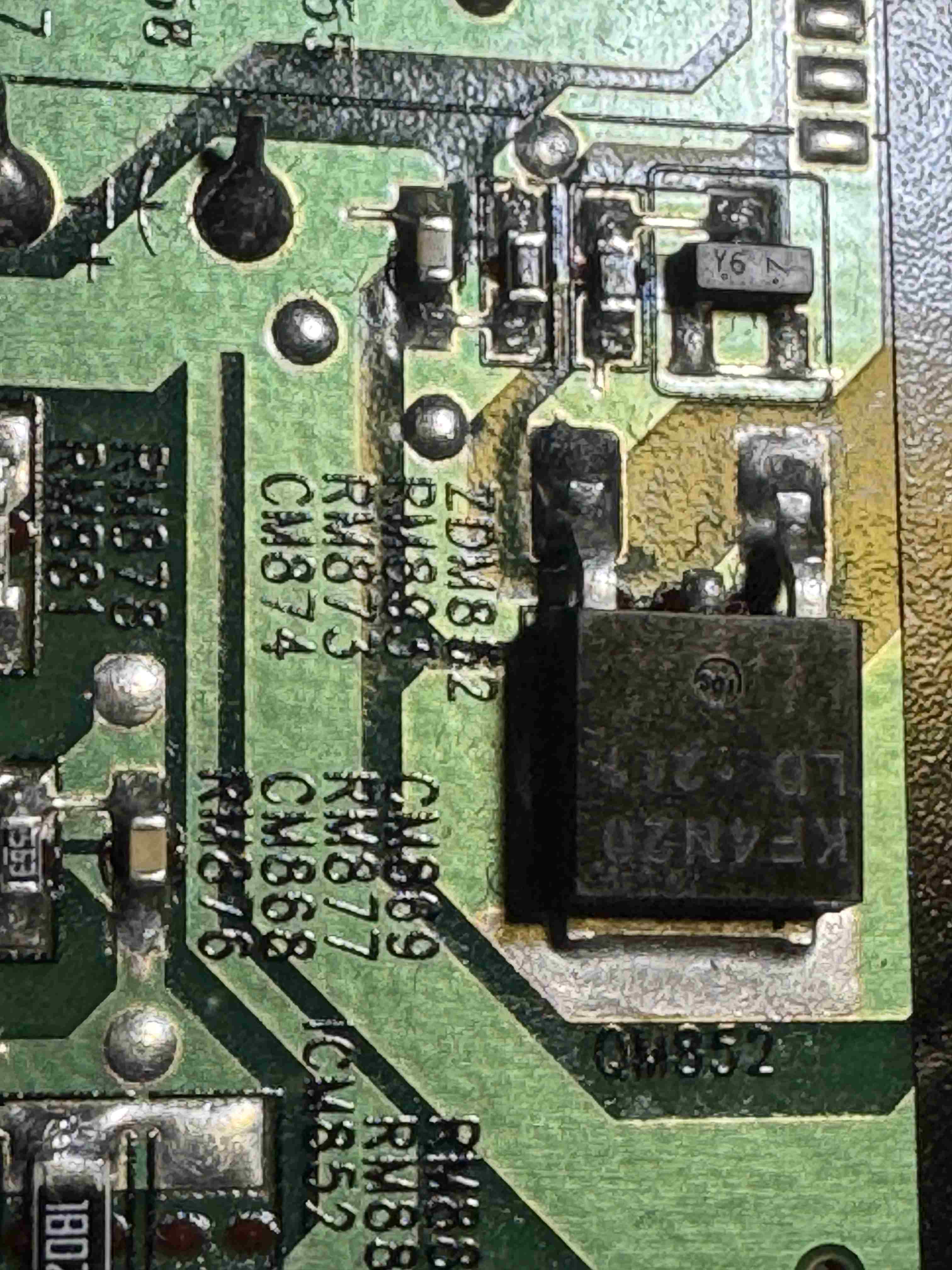

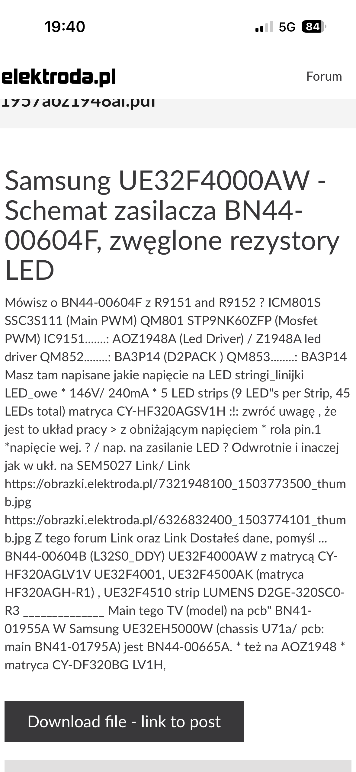

Stefano Dalmo ha iniziato a seguire Nuovo frigo no frost Bosch KGN86VIEA
Nuovo frigo no frost Bosch KGN86VIEA
Stefano Dalmo ha risposto a Claudio Sorrentini alla discussione in Frigoriferi - Congelatori
Il radiatore è immerso nelle pareti laterali . Le saldature non hanno nulla è la brasatura nella giunzione dei tubi -
Grandini Roberto ha aderito alla comunità
Nuovo impianto prima casa no gas
Marco Fornaciari ha risposto a Geogeo alla discussione in Progettazione impianti elettrici civili e terziario
Un momento, e senza polemica. Delle risposte ti sono state date, con tanto di spiegazione perchè sono quelle. Se vuoi dei si o dei no definitivi a questo tuo problema non devi rivolgerti in rete. Da dietro una tastiera non abbiamo gli elementi indispensabili, e soprattutto non sappiamo le tue competenze sulla materia: se bastasse avere manualità le abilitazioni professionali sarebbero inutili. In ogni caso la tua richiesta è di fatto un progetto con assunzione di responsabilità, non si può fare a distanza e con le sole tue parole. Le diatribe nascono quando non c'è chiarezza iniziale o/e non si hanno risponde alle richesste di chiarimenti, e specialmente quando si vuole aiutare a tutti i costi: non è così che si risolvono i problemi. ** E non sono il solo che l'ha fatto osservare in qualche modo. Infine i venditori sono lì appunto per vendere e questa storia la conosco fin dal 1975, e l'attività di venditore dietro un banco e di consulente pre e post vendita, l'ho fatta anch'io per alcuni anni prima di aprire una ditta, ma andiamo oltre che non il luogo e la materia è molto variegata. ** Nonstante sia in pensione, mi chiamano ancora, e pure troppo, appunto per risolvere problemi provocati da chi vuole strafare e non ha le indispensabili conoscenze, e non si tratta di fare andare lavatrici o finire la cottura dell'arrosto, ma di stabilimenti fermi o non gestibili. Così tanto per dire, giovedì 30/04 ne sono stati scoperti ulteriori 2 e mi hanno chimato pure il 1° Maggio. - Oggi
Consigli su Linea 3000
Maurizio Colombi ha risposto a drew-83 alla discussione in Citofoni, videocitofoni e intercomunicanti
NO, il tasto rimane sempre quello. Nel caso di monofamiliare si preme solo sotto, nel caso di bifamiliare si preme sopra per un interno e sotto per l'altro. Si inserisce solo il foglietto portanome desiderato in base alla configurazione del pulsante. -
Consigli su Linea 3000
drew-83 ha risposto a drew-83 alla discussione in Citofoni, videocitofoni e intercomunicanti
Quindi il tastone centrale viene sostituito con un altro diviso a metà già dentro la confezione? Intendo i pulsanti non i porta nome, almeno ché non siano la stessa cosa in questo caso -
adattatore di corrente con protezione da sovratensione
ALLUMY ha risposto a sergio1289 alla discussione in Interruttori differenziali, magnetici e termici
E' un produttore, non un componente! 😄 Gli scaricatori a gas sono... appunto... degli scaricatori di sovratensione, con dentro un gas. Quando la tensione ai capi supera un certo valore, il gas all'interno si ionizza e fa passare la corrente, ma si parla di tensioni dell'ordine di centinaia di volt. Quello che hai tu è da 600V typ. -
Problema motore faac zbx74 78 lampeggio led
Maurizio Colombi ha risposto a campac alla discussione in Cancelli elettrici
Sono i sintomi di un problema alle fotocellule. Essendo uno scorrevole, avrà una sola coppia di fotocellule, prova ad ascoltare se una delle due emette un tichettio quando passi la mano. -
Nuovo impianto prima casa no gas
Geogeo ha risposto a Geogeo alla discussione in Progettazione impianti elettrici civili e terziario
mi spiace che si sia accesa una diatriba del genere, avevo semplicemente chiesto un consiglio sull'impianto. ho capito che qui non troverò risposte, potete chiudere il post grazie. -
[.] FAAC E045 non chiude piu!
giugn76 ha risposto a PhantomEVO1 alla discussione in Cancelli elettrici
è un pò concia come scheda sei sicuro di aver ripristinato giuste le piste? purtroppo è una scheda che uso poco, non riesco a mandare foto per confronto -
Canali TV che spariscono con l'arrivo delle belle giornate
snipermosin ha risposto a cherubino1970 alla discussione in Impianti TV
Perfetto, sarà meglio fare le cose in modo corretto. -
Stasera controlla controlla ho trovato R816 interrotta , ho misurata con due multimetri differenti per sicurezza e mi da OL , che arriva dal emettitore del transistor e che è collegata a R818 e R817 , una resistenza piccolina vicino al trasformatore di riga . Non ho potuto sostituire perché non ne ho trovato prontamente, stanotte ricontrollo e vedo cosa riesco a trovare o adattare.
adattatore di corrente con protezione da sovratensione
sergio1289 ha risposto a sergio1289 alla discussione in Interruttori differenziali, magnetici e termici
mi spieghi che funzione ha questa SETsafe / SETfuse? -
campac ha iniziato a seguire Problema motore faac zbx74 78 lampeggio led
Problema motore faac zbx74 78 lampeggio led
campac ha risposto a campac alla discussione in Cancelli elettrici
Scusate motore came non Faac -
Andvento ha iniziato a seguire Problema scheda cancello CAME ZA4
Ciao a tutti, sono nuovo nel forum per cui se sbaglio qualcosa nella richiesta vi chiedo subito scusa. Un mio amico ha un cancello automatico a 2 ante che un giorno ha smesso di funzionare...o meglio, non si capisce perche' ma non chiude piu' le ante. Prima di comprare la scheda nuova abbiamo cambiato in primis tutti i rele' credendo che con gli anni qualcuno fosse rovinato ma il risultato non è cambiato. a quel punto mi sono messo a misurare e fare un pò di prove al banco, senza motori e senza condensatori di spunto, per capire meglio e misuro sempre la tensione di 160V circa tra le uscite W-X e W-U in fase di apertura, mentre in chiusura, sia automatica che comandata, non misuro nulla tra W-Y e W-V, quindi è ovvio che i motori non chiudono. Per sicurezza ho misurato anche se i releè venissero eccitati correttamente sula bobina e per il comune e i due di apertura non c'e' problema, mentre per i due della chiusura ovviamente non c'e' tensione che li eccita. Volevo avere un vostro ultimo parere a riguardo, se qualcuno ha incontrato lo stesso problema e lo ha risolto in qualche modo, oppure se ho dimenticato di fare ulteriori controlli e misurazioni? Questo è l'ultimo tentativo prima di ricomprarla . La scheda come da titolo è una CAME ZA4 ....grazie mille a tutti quelli che mi aiuteranno con dei suggerimenti
Claudio Sorrentini ha iniziato a seguire Nuovo frigo no frost Bosch KGN86VIEA
Nuovo frigo no frost Bosch KGN86VIEA
Claudio Sorrentini ha inserito una discussione in Frigoriferi - Congelatori
Buongiorno a tutti , scrivo per una curiosità ... oggi mi hanno consegnato il frigo in oggetto - era l'ultimo disponobile ed era stato esposto al pubblico. nel posizionarlo ho dato un'occhiata al vano posteriore , e ho notato che non è presente piu' il condensatore che smaltisce il calore in ambiente...mah ci saranno state novita' tecniche che non conosco ; ma ho visto che nelle giunzioni tra i tubi del gas ( credo ) si è formato una specie di calcare ... vi chiedo .. è normale o si tratta di un principio di perdita ? Grazie mille per le cortesi risposte . -
Problema motore faac zbx74 78 lampeggio led
campac ha inserito una discussione in Cancelli elettrici
Buongiorno da oggi il cancello scorrevole con motore Faac zbx74 78 funziona solo in apertura, cioè schiacciando il pulsante parte in apertura se si ripreme il pulsante si ferma premendo una terza volta prima invertiva la corsa adesso continua ancora l'apertura fino a fine corsa. A questo punto se voglio chiuderlo devo procedere manualmente aprendo lo sportellino manuale e chiudendo a mano. Lo scorrimento è regolare non ci sono ostacoli e passando l'amaro davanti alle fotocellule sia quelle interne che quella esterna sembrerebbe che scattassero. Nella scheda interna il LED rosso lampeggia velocemente. Ho controllato i fusibili e sono a posto. Quale potrebbe essere il problema, o cosa posso controllare oltre a quello che ha già fatto? grazie a tutti per le risposte. -
campac ha aderito alla comunità
consumo del contatore generale acqua molto più basso dei sub-contatori
click0 ha risposto a gattoverde alla discussione in Impianti (Idraulica)
sono oggetti meccanici e possono stararsi ( la vita da normativa è di 10 anni poi andrebbero sostituiti / ricertificati) possono leggere in più, in meno è anche possibile che sia un problema del principale (che se legge meno poi vi fanno conguaglio in fase di sostituzione 😊) l'unica è verificarli tutti o tenersi il tutto cosi -
Canali TV che spariscono con l'arrivo delle belle giornate
cherubino1970 ha risposto a cherubino1970 alla discussione in Impianti TV
Lo faccio appena sarò lì e lo posto. -
Canali TV che spariscono con l'arrivo delle belle giornate
snipermosin ha risposto a cherubino1970 alla discussione in Impianti TV
Come dicevo prima, antenna e centralino in primis. Ma a questo punto, se vuoi fare le cose per bene senza ricevere consigli a casaccio, ci serve sapere quante tv hai in casa, o meglio, quante prese tv, a precindere se sono vuote o collegate. Questo serve a stabilire il corretto guadagno del centralino. Poi serve sapere come avviene il passaggio dei cavi, il tragitto e che componenti sono stati usati: partitori...derivatori...etc. Per aiutarci basterebbe uno schemino anche fatto su un pezzo di carta e penna con antenna..alimentatore...uscite..tragitto cavi..collegamenti..e prese. -
Forno microonde DeLonghi MW 862 F
Stefano Dalmo ha risposto a silvano1953 alla discussione in Forni - Microonde - Cucine
Non ti farti tanti problemi , e lo schema non ti serve a nulla , sostituzione il micro incriminato o quelli che vuoi , e risolvi il problema . Succede spesso , non sei il primo . Basta che si depositi dello sporco di vapore di cibi cotti nei contatti , o altro e si innesca il tutto -
Forno microonde DeLonghi MW 862 F
silvano1953 ha risposto a silvano1953 alla discussione in Forni - Microonde - Cucine
Per tagliare la testa al toro mi consigli di sostituirli tutti i microswitch ? -
Ho delle ventole alimentate a 12 v che utilizzo per dissipare il calore di due modem router. Vorrei poterle comandare l'accensione e lo spegnimento tramite Alexa. Per ora il comando lo attuò tramite interruttore,che vorrei però continuare ad utilizzare. Qualche consiglio in merito. Grazie mille
consumo del contatore generale acqua molto più basso dei sub-contatori
gattoverde ha risposto a gattoverde alla discussione in Impianti (Idraulica)
Non so se posso dire la marca, sono contatori con modulo radio, nelle istruzioni c'è scritto: Errore massimo lettura 0,5%. Nel nostro caso, che significa? Sul certificato MID non so, nelle istruzioni non c'è scritto nulla. Dovrebbe esserci scritto qualcosa sul contatore? Anche verificandoli, che problema potrebbe essere? Ho letto che alcuni montano una valvola di ritegno. Nessuno la ha qui. -
Philips 32PFL3008H retroilluminazione ko
marmel46 ha risposto a marmel46 alla discussione in Philips - Phonola
Perfetto sei stato chiarissimo. Grazie procedo appena possibile -
consumo del contatore generale acqua molto più basso dei sub-contatori
reka ha risposto a gattoverde alla discussione in Impianti (Idraulica)
dipende dalla classe! l'acea immagino sia con la precisione attorno al 2% e gli altri al 5% diciamo che 3/40 litri di differenza massima ci potrebbero essere. ma finche non dici che contatori sono si deve sparare a caso
