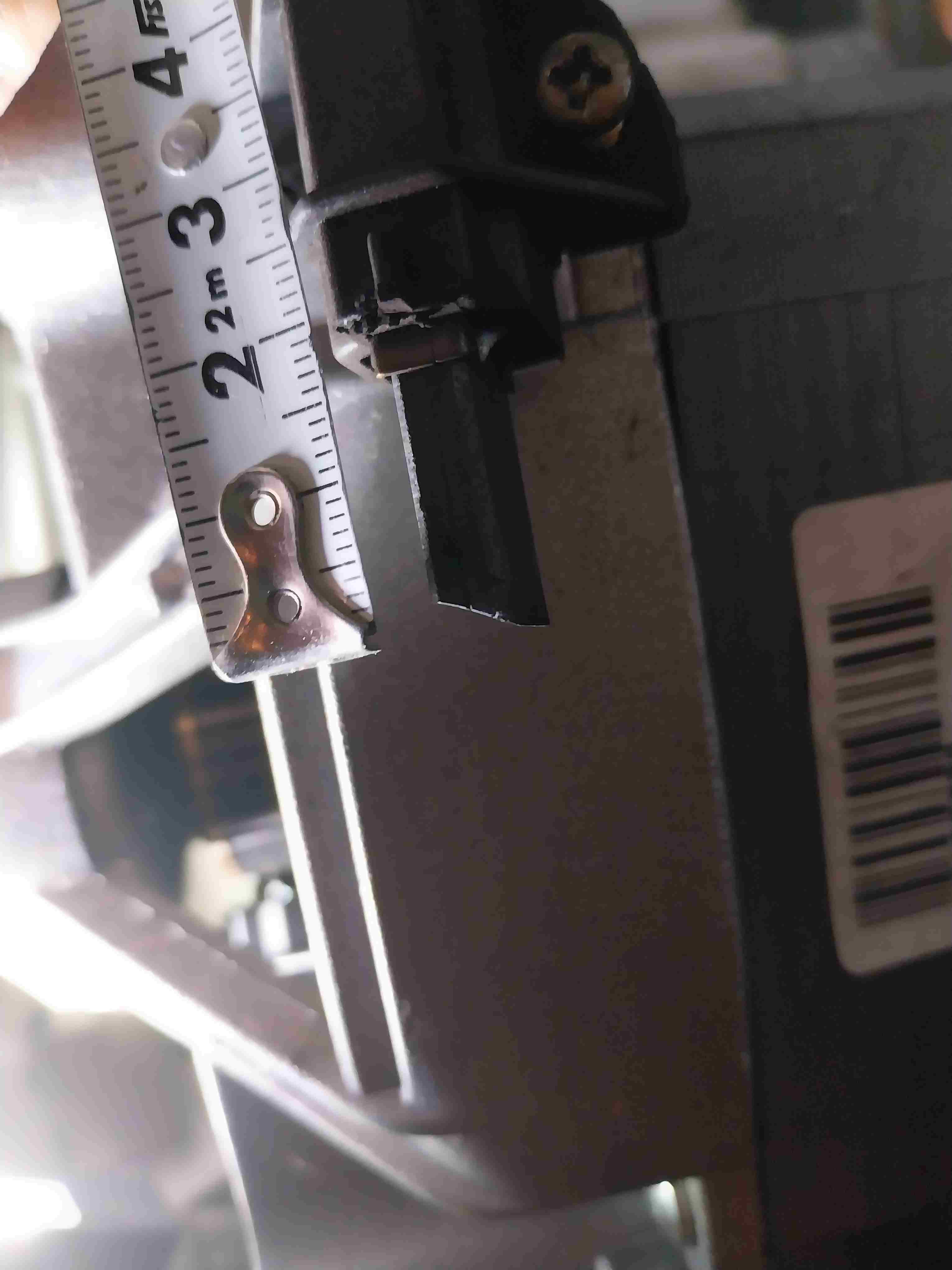

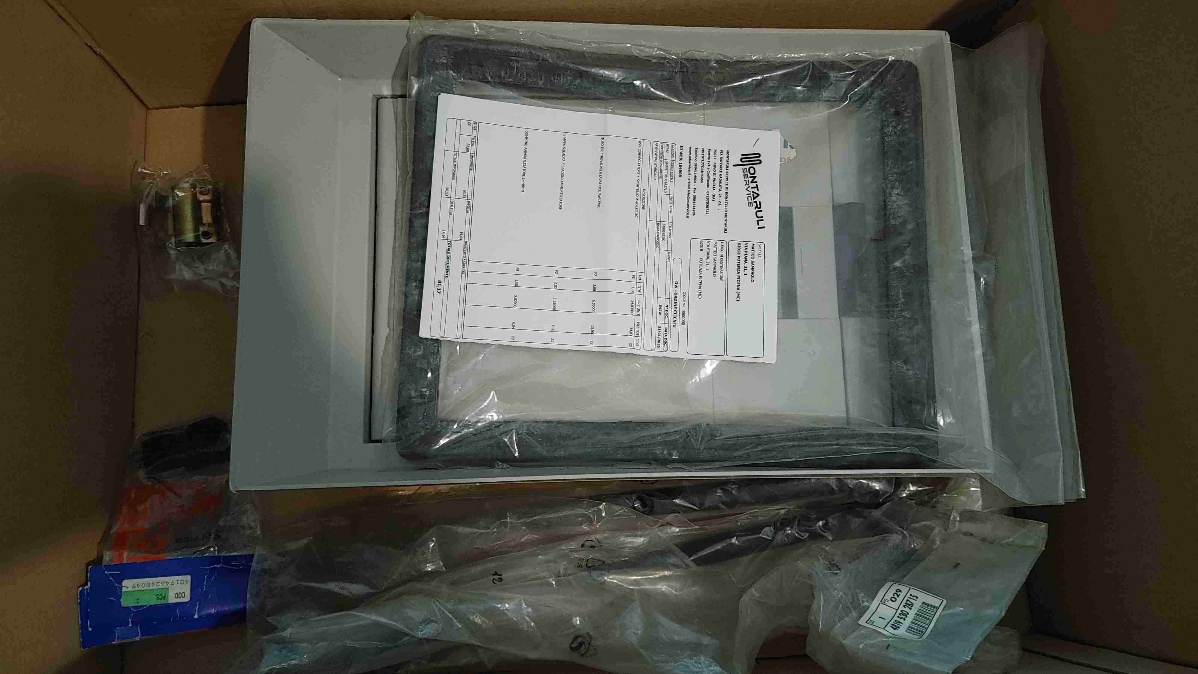

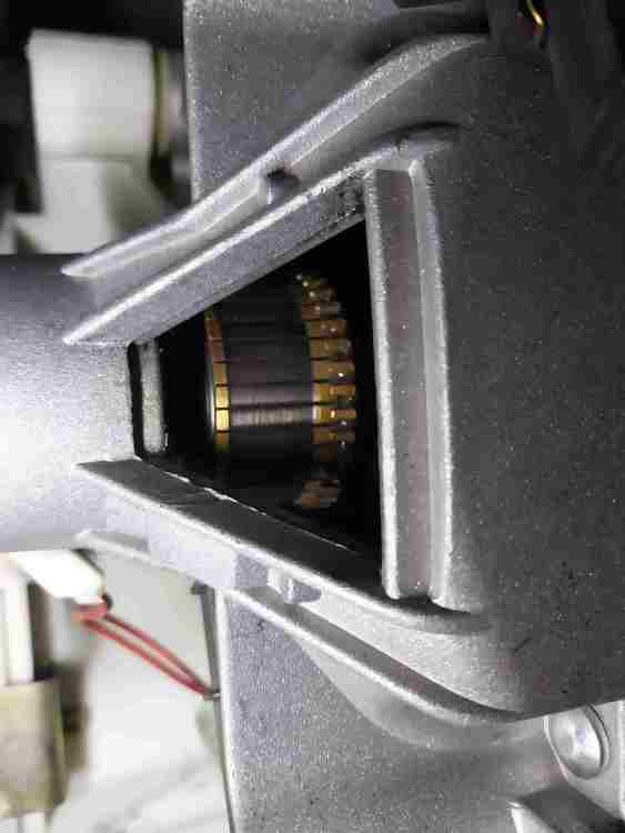

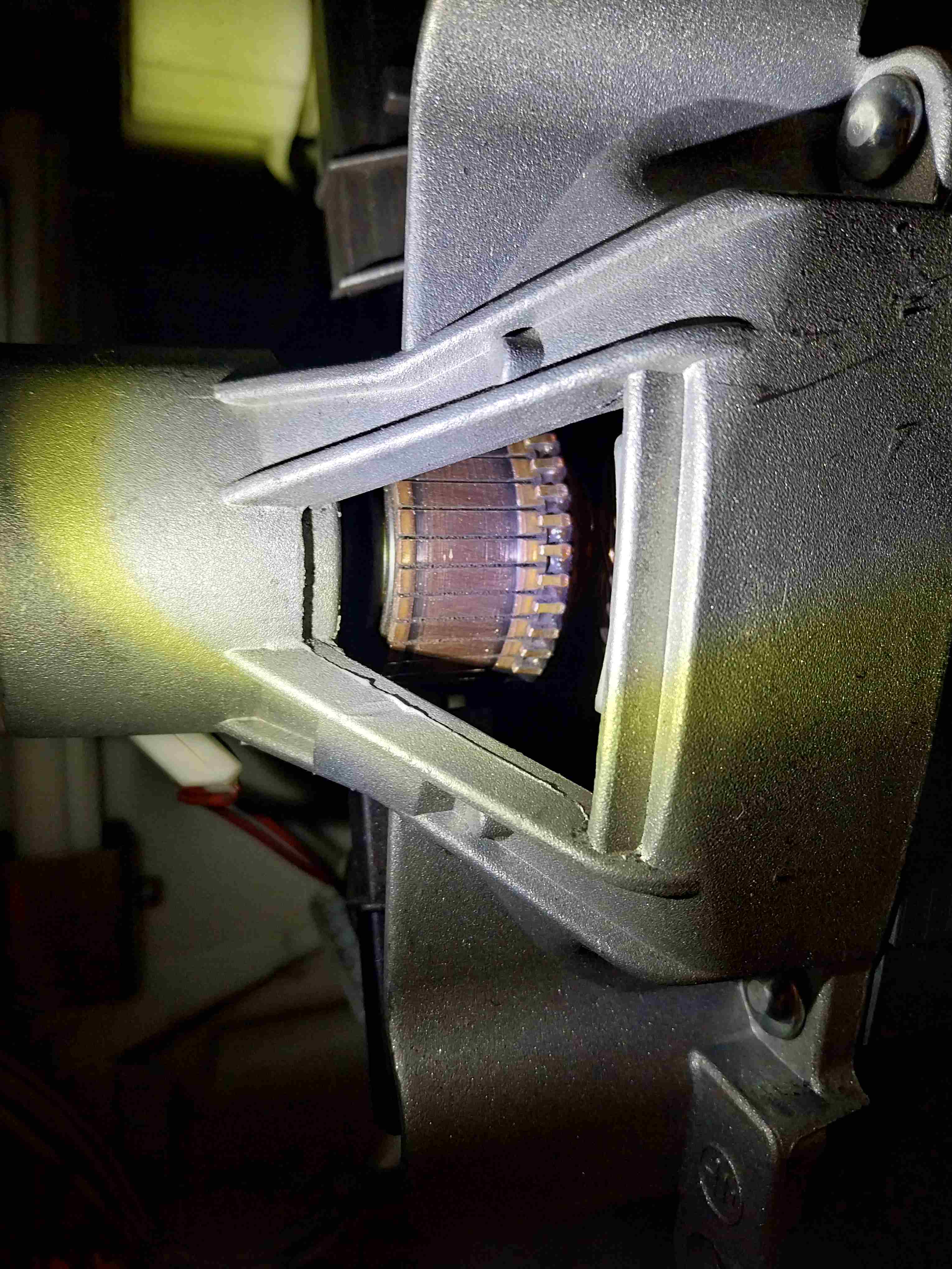

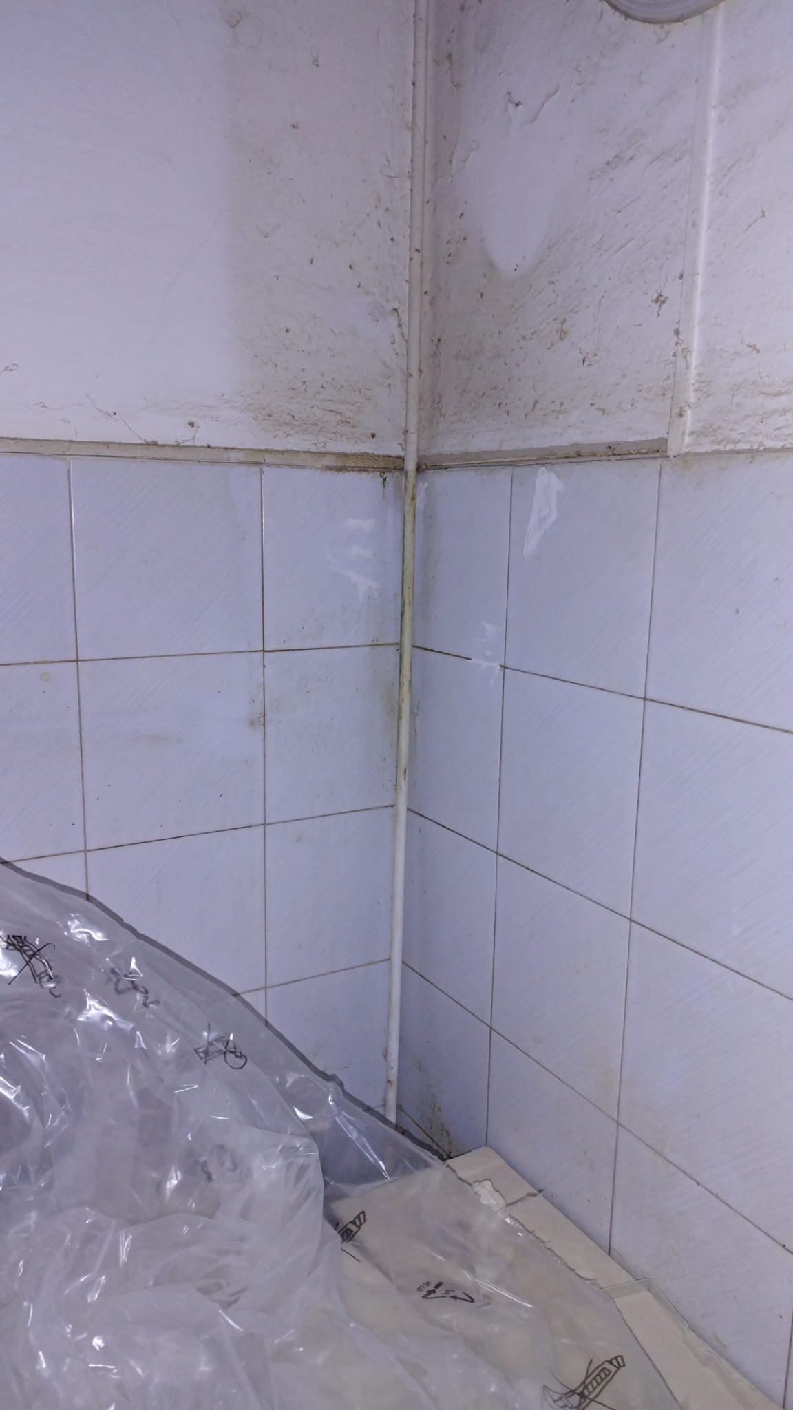

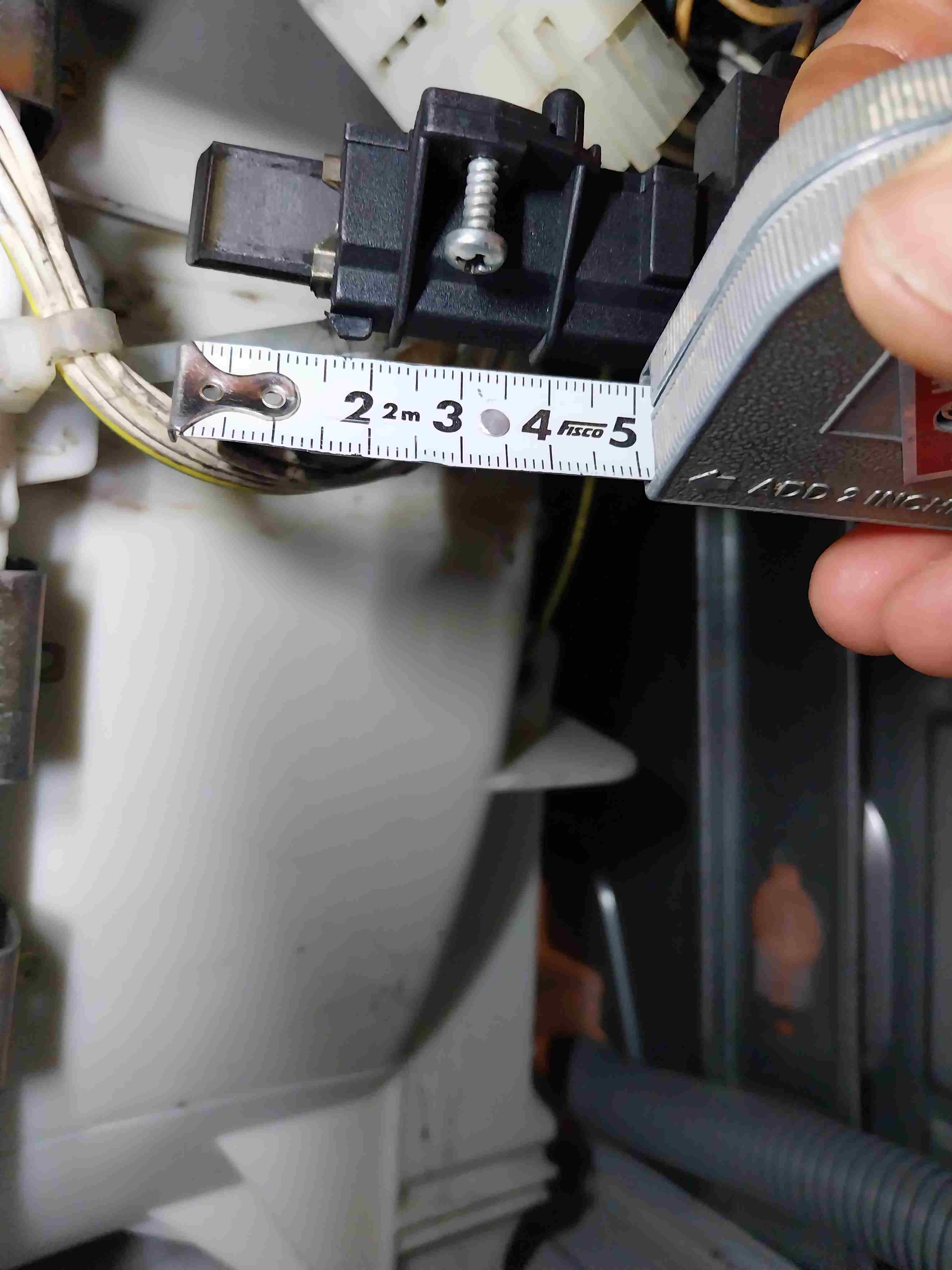

Sostituzione vecchio BPT YC 300
ROBY 73 ha risposto a paoloserra alla discussione in Citofoni, videocitofoni e intercomunicanti
Ciao paoloserra, Assolutamente no, visto che già tu hai scritto che: http://bpt.techfass.cz/obrazky/00004185.pdf Con il modello a cornetta come il tuo AGATA art. AGT A / cod. 840CA-0040, oppure con il vivavoce PLX A / cod. 840CC-0030, entrambi facenti parte del sistema X1 di CAME (ex BPT). Naturalmente sarà da programmare perché poi risponda al pulsante di chiamata dalla pulsantiera esterna -
Lavatrice Wirlpool AWM 5061/A: il programma si blocca in alcuni punti
deltaecho ha risposto a deltaecho alla discussione in Lavatrici - Asciugabiancheria
La centrifuga viaggia regolarmente, se fossero le spazzole usurate dovrebbe far fatica? -
per disattivare la protezione: OZ 9938 GN Pin 3 ( Timer ) GND ( a massa ) oppure,se non ti funziona,prova quest'altra: OZ9938 = MP1038EY = collegare tra loro i pins 2 e 11 non mi ricordo sono tensioni impulsive di diverse centinaia di Volts ,ci vuole l'oscillocopio con sonda 1:10
Francesco 1969 ha iniziato a seguire Frigo Whirlpool ARC 4218,beep di allarme e ticchettio proveniente dalla scheda comando .
Frigo Whirlpool ARC 4218,beep di allarme e ticchettio proveniente dalla scheda comando .
Francesco 1969 ha inserito una discussione in Guasti/Problemi Refrigerazione
Salve da qualche giorno il frigo della Whirlpool ARC 4218 , del 2008 ,va in allarme lampeggia la temperatura del freezer e si visualizzano trattini anzichè la temperatura , premetto che il frigo ed il freezer funzionano bene , ma da qualche giorno sento questo beep allarme che va via con il reset e un ticchettio sembra di rele proveniente dalla scheda comando, credo che sia un problema della scheda comando, magari qualche componente guasto ad esempio i condensatori, chiedo una possibile soluzione ed un eventuale tutorial se disponibile dell'intervento da effettuare sulla scheda e quali componenti sostituire . -
RESTAURO IGNIS K PIÙ AWL 394/1
Matteo 88 ha risposto a Matteo 88 alla discussione in Lavatrici - Asciugabiancheria
Infatti ho notato che la ruggine c'è solo lì, posso grattarla via e poi verniciare sopra, oppure zincarla... Per la scocca ci metto del convertiruggine sperando non sia troppo tardi... Comunque sabato pomeriggio la apro anche perché a questo punto voglio vedere come è messa internamente... Speriamo che sono in grado di fare tutto e non fare danni... -
Lavatrice Wirlpool AWM 5061/A: il programma si blocca in alcuni punti
deltaecho ha risposto a deltaecho alla discussione in Lavatrici - Asciugabiancheria
Ahi, ahi, ahi. Oggi ho fatto andare la lavatrice con un carico di panni e a differenza di quando, a vuoto, sembrava andare bene, ora sono ricomparsi tutti i difetti: si blocca in alcuni punti; carica e scarica l'acqua più volte anziché una volta sola così consuma subito tutto il detersivo... Allora l'ho capovolta, ho controllato le spazzole e mi sembrano a posto: lunghezza residua circa 15-16mm , consumo uniforme, buona pressione sul rotore. Posto le foto dei due carboncini. Poi ho pulito con una carta vetrata molto sottile (P280) il rotore un po' annerito e pulito gli interstizi dei contatti rotore con la punta di un cacciavite sottile. Posto la foto di prima e dopo la pulizia. Non ho poi riprovato la lavatrice perché ritengo di non aver fatto nulla di risolutivo. Devo controllare qualcos'altro? -
Consiglio relè silenzioso da scatola di derivazione
Maurizio Colombi ha risposto a Blutarsky alla discussione in Installazione impianti elettrici civili e terziario
Qualsiasi relè "elettronico" è praticamente silenzioso, se non consideriamo un quasi impercettibile clic all'accensione ed allo spegnimento. I vecchi Relco erano completamente silenziosi, ma sembrano introvabili, peccato. se fai due conti, un relè silenzioso ti costa circa altrettanto... -
ELECTROLUX RDH3685GFE-TC09H64HP Errore E54
Nik-nak ha risposto a darkyuver alla discussione in Lavatrici - Asciugabiancheria
Prova a collegare la lavatrice alla rete elettrica, isolando la connessione di terra, AVENDO CURA DI NON TOCCARE PARTI METALLICHE DELLA MACCHINA DURANTE LA PROVA, e vedi se l'errore persiste. -
RESTAURO IGNIS K PIÙ AWL 394/1
Matteo 88 ha risposto a Matteo 88 alla discussione in Lavatrici - Asciugabiancheria
Farò così anche perché nuovo non l'ho trovato... -
Tv non si accende più e led stand by morto
marcos2023 ha risposto a marcos2023 alla discussione in Altre marche TV
Buona sera ho tolto il diodo siglato b101 che è in corto, va bene se come ricambio uso fr307? -
Ciao @Riccardo Ottaviucci, nel frattempo avevo smontato lo schermo, un lavoraccio, confermo che sono 4 lampade ccfl. La scheda è identica a quella postata in questo link: https://www.plcforum.it/f/topic/285723-lg-m227wdp-pz/#findComment-2099563 L'integrato dovrebbe essere OZ9938GN. Collegando solo le lampade alla scheda di alimentazione queste dovrebbero accendere o è necessario il consenso della scheda madre? Che tensione danno in uscita questi inverter?
termoregolazione impianto tutt'aria
pierino321 ha inserito una discussione in Impianti Climatizzazione
ciao a tutti/e, volevo chiedere un consiglio: ho un impianto di condizionamento a tutt'aria a servizio di un pronto soccorso ospedaliero, 2 uta che lavorano con curva climatica e batterie di post-riscaldamento in ambiente. Limite min/max temperatura esterna 20-32°C, limite min/max setpoint 21-26°C, umidificazione adiabatica con setpoint 50%rH in ripresa. Le uta lavorano correttamente, nelle varie stanze le temperature girano tra i 23-25°C (termostati regolabili) e fin qui tutto bene...il problema si presenta quando gli ambienti arrivano in set e di conseguenza le valvole dei post chiudono, lasciando percepire agli utenti uno "spiffero freddo" (aria primaria a 21°C) proveniente dai diffusori. I ricambi sono alti (7-10 o in certe stanze anche 15 vol/h) ed i diffusori sono di tipo elicoidale ad alta induzione con deflettori regolati x direzionare l'aria orizzonatalmente a filo soffitto, ma i soffitti non sono altissimi (2.5-2.7 mt) e si rileva una velocità dell'aria ad altezza spalle di 0.6-0.8 mt/sec, decisamente fastidiosa. Potrebbe cambiare qualcosa se regolassi il setpoint della mandata uta + basso (tipo 16-18°C) x far lavorare di + le batterie di post (sempre tenendo conto del salto termico)? Oppure cambiare il tipo di diffusore o aggiungere diffusori in maniera da "dividere" la portata richiesta riducendo la velocità dell'aria? grazie x l'attenzione -
Buongiorno, sono alle prese con una ristrutturazione, premetto che non sono un tecnico di alcun tipo, mi sto limitando a imbiancare e ho notato un particolare che mi ha lasciato perplesso. Nella foto c'è un tubo del gas posto in un vano cottura, non credo sia in rame, forse acciaio zincato o qualche lega risalente a trent'anni fa. Leggendo le norme UNI 7129 quel tubo non dovrebbe essere a contatto con fonti di calore, ma i fornelli saranno posizionati proprio lì. Dubito che un idraulico mi rilascerà una certificazione di conformità, chiedo quindi il parere di un esperto per sapere se si corrono rischi a lasciarlo in quella posizione o è preferibile farlo passare dietro al muro di destra.
- Oggi
Alessio Menditto ha iniziato a seguire Scheda esterna Fujitzu
Scheda esterna Fujitzu
Alessio Menditto ha risposto a pissibubi alla discussione in Guasti/Problemi Climatizzazione
Scusa non ho capito bene: su 4 macchine, 3 si sono rotte? Per ognuna hai speso 600 euro di scheda? Quindi immagini che ti si rompa pure la quarta e vuoi capire cosa non va nell’alimentazione? -
Blutarsky ha iniziato a seguire Consiglio relè silenzioso da scatola di derivazione
Consiglio relè silenzioso da scatola di derivazione
Blutarsky ha inserito una discussione in Installazione impianti elettrici civili e terziario
Mi potete consigliare un relè per comandar accensione di una lampadina da 3 interruttori che sia silenzioso? Giusto per evitare di dover comprare due deviatori e un invertitore bticino che costa 35€ -
Paolo981 ha aderito alla comunità
Collegare telefoni al impulsi a router
Domenico Maschio ha risposto a Pirpolinik alla discussione in Telefonia Fissa - Fax
Si,confermo che con alcuni router funziona ,non so se con questo Tplink va -
Buonasera apro un post per una semplice domanda: le due fotocellule bft in titolo si possono usare assieme? cioè con trasm. di un tipo e rice. dell'altro e viceversa? Grazie a tutti
pissibubi ha iniziato a seguire Scheda esterna Fujitzu
Scheda esterna Fujitzu
pissibubi ha risposto a pissibubi alla discussione in Guasti/Problemi Climatizzazione
Avete da consigliare un centro di riparazione schede elettroniche di condizionatori in Toscana?Grazie. -
s t e f a n o ha aderito alla comunità
Apriporta si attiva da solo impianto Urmet 2VOICE
veneziano ha risposto a veneziano alla discussione in Citofoni, videocitofoni e intercomunicanti
Bns Roberto purtroppo non ho fatto la prova, visto che non mi sono più incontrato con il difetto (la tengo sempre in evidenza). Siamo arrivati a 48 ore dall'ultimo intervento e va tutto bene. Considera che oggi qui ha piovuto tutto il giorno e posso escludere problemi di umidità... Che dire.....Forse il download della configurazione è risolutivo? (in pratica l'ho sovrascritta senza fare il reset...) Resto vigile e ti aggiorno. Grazie Veneziano -
Giovanni.. ha iniziato a seguire Tapparelle elettriche - anomalia funzionamento
Tapparelle elettriche - anomalia funzionamento
Giovanni.. ha inserito una discussione in Altri argomenti elettrici
Buonasera, ho un problema su una tapparella elettrica. In pratica sale senza alcuna difficoltà. Quando voglio abbassarla accade che scende per una decina di cm e si blocca come se fosse giunta a fine corsa. Per chiuderla sono costretto ad azionare molte volte il pulsante di chiusura. Cosa può essere? Grazie a tutti in anticipo! -
Giovanni.. ha aderito alla comunità
Collegare telefoni al impulsi a router
reka ha risposto a Pirpolinik alla discussione in Telefonia Fissa - Fax
si certo, l'ho provato giusto pochi giorni fa perchè il figlio di un'amica non aveva idea di cosa fosse e l'abbiamo provato. -
puoi escludere la protezione sulle CCFL se mi dici qual è l'integrato PWM,ma credo che il problema sia l'alimentatore
Richiesta Manuale Mivar 21M1 + problema colore s-vhs
Riccardo Ottaviucci ha risposto a Marto. alla discussione in Mivar
non credo che quel TV possa elaborare il S-video.Devo controllare sul suo schema,quelli del link potrebbero essere diversi -
click0 ha iniziato a seguire Informazioni caldaia a legna
secondo me i vari marchi si equivalgono o devi cercare funzioni particolari (ibridi legna/pellet, accensione automatica, ecc) che non tutti offrono
Lavatrice LG slim
fisica ha risposto a Marco Fornaciari alla discussione in Lavatrici - Asciugabiancheria
li riporta il manuale, nulla di che. Mi sembra interessante
