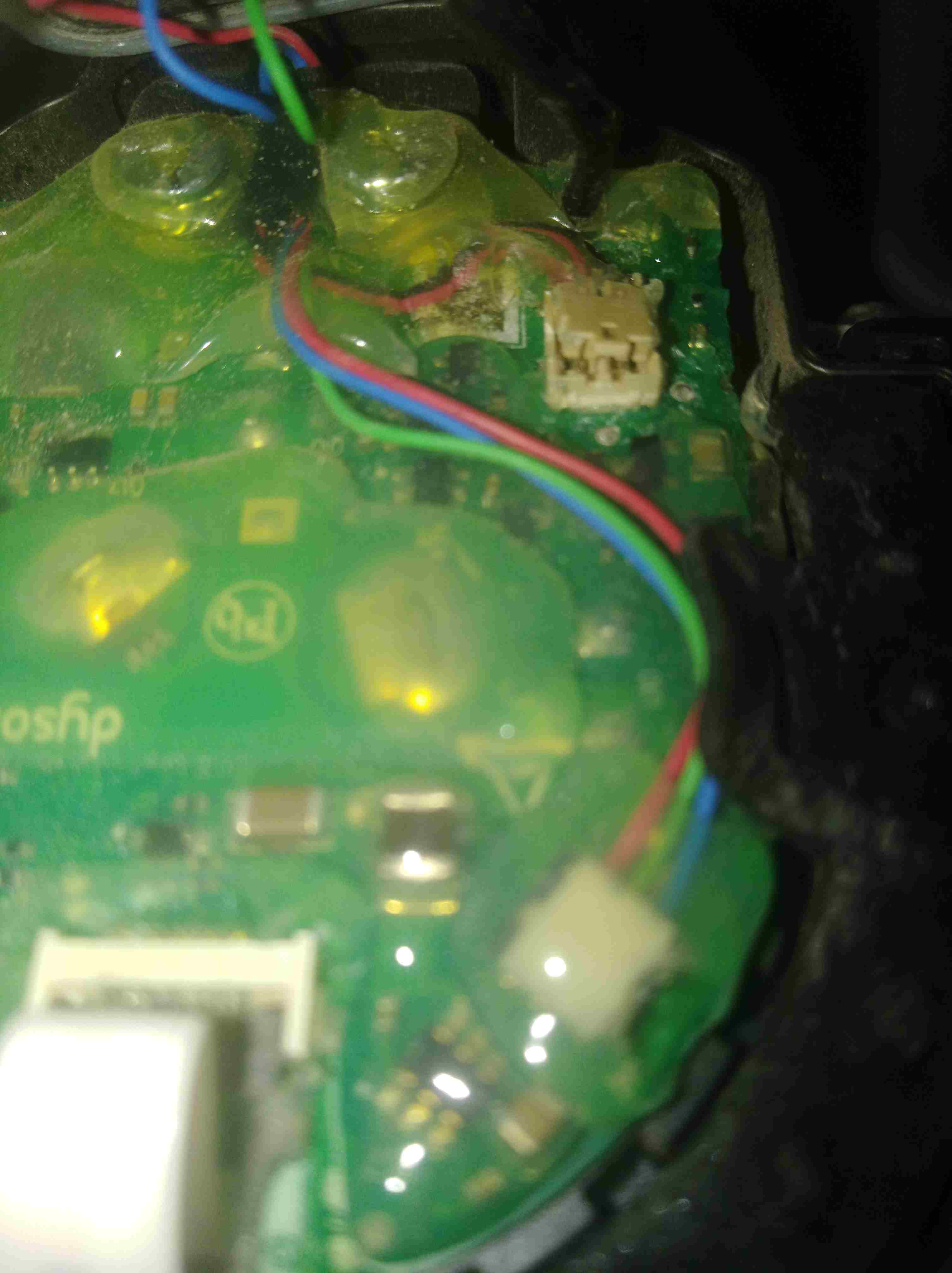

I tre fili vanno verso il connettore assieme a quelli più grossi di colore bianco e nero come si vede nella foto postata prima. Dovrebbero essere un sensore e un uscita di potenza verso la scopa. Guardando qualche video ho però notato che anche senza collegare la scopa il motore parte senza problemi, quindi mi sento di escludere che il mancato avvio sia imputabile a quel sensore. C'è un altro connettore a due fili che viene direttamente dalla batteria sul quale arrivano 14V che premendo il grilletto di accensione dell'aspirapolvere scende a 7V per qualche secondo per poi tornare a 14V. Togliendo il connettore e misurando la resistenza sulla scheda trovo circuito aperto.
cerco pannello di controllo a parete cablato modello xk11 per clima aermec LCI100.
agoman ha risposto a agoman alla discussione in Componenti Climatizzazione
mi sa che ci hai beccato questo e il modello mi e arrivata la foto oggi. quindi si riesce a recuperare? ho un ecquivalente? - Ieri
asp ha iniziato a seguire Scelta Citofono GSM/4G
Scelta Citofono GSM/4G
asp ha inserito una discussione in Citofoni, videocitofoni e intercomunicanti
Ciao a tutti, ho la necessita di mettere un citofono nei pressi di un cancello carrabile con i seguenti requisti: Presenza solo della corrente elettrica; Circa 15 utenze da gestire; Apertura di un cancello motorizzato; Dimensioni possibilimente contenute; Possibilità di digitare il numero dell'appartamento e di consultare la rubrica residenti tramite display; chiamata direttamente ai normali telefoni cellulari dei residenti, senza posti interni negli appartamenti. Poiché cerco una soluzione che richieda poca manutenzione, sia il più possibile longeva e risulti semplice da utilizzare anche per persone anziane, mi sono orientato verso citofoni telefonici GSM/4G. Rispetto a un citofono IP collegato a un router 4G, questa soluzione avrebbe alcuni vantaggi: niente router da installare e mantenere; nessuna applicazione obbligatoria per i residenti; minore dipendenza da servizi cloud o abbonamenti; ricezione di una normale chiamata telefonica, con apertura del cancello tramite tastiera del telefono. Tuttavia ho trovato poche soluzioni e molto costose. Videx 4812R/4G (pochissimi installatori e rivenditori, nonostante la ditta sia italiana) AES Multicom Classic (venduto in Italia da un solo distributore: GZ Secutel, che al momento non risponde alle mail) Conoscete altri sistemi con caratteristiche simili a quelle elencate? Avete esperienze con Videx o AES, in particolare per quanto riguarda affidabilità e assistenza? Grazie in anticipo! -
Dimensione antenna patch
Marco Fornaciari ha risposto a Tarlo99 alla discussione in Elettronica generica
Sul pianeta l'uso delle frequenze radio è normato e convenzionato, quello che a te sembra lecito e innoquo di fatto non lo è. Quella banda UHF è riservata alla telefonia. Ci sono frequenze dedicate a quello che intendi fare, e che sono utilizzate nell'industria, quindi normate. A 800 MHz con potenza 0,001 W già fai parecchie decine di metri al chiuso e qualche centinaio all'aperto. Prima di trovarti la polizia postale alla porta informati bene, sorvolando poi sulle proteste dei vicini. Quel tipo di antenna è utilizzata nelle tecnologie RFID, e potrebbe dare fastidio a antifurti e consimili, sorvolando sulle reti LAN WiFi e bluetooth, e ai TV. Anche nell'industria non si usano alla leggera e pure rientrano nelle varie norme di igiene e sicurezza sul lavoro. Non ultimo quelle apparecchiature entrano nell'ambito dell'uso militare e della navigazione aerea e marittima. Infine, hai tutta la stumentazione necessaria a verificare di rimanere nei parametri di normale funzionamento e legalità di quelle apparecchiature? Non basta sapere quale antenna e di quale lunghezza è meglio utilizzare, calcolarla è una cosa, farla funzionare correttamente tutt'altro. Poi se qui ti risponde un esperto ancora meglio, io quelle apparecchiataure le ho solo testate nell'industria: poi non instalate appunto per ragioni di interferenze. -
frigorifero giaccia evaporatore interno
Stefano Dalmo ha risposto a martin1984 alla discussione in Frigoriferi - Congelatori
Solo nel caso di perdita , vengono buttati . perchè la maggior parte delle perdite sono nei circuiti schiumati . Altrimenti si riparano . -
Microonde Samsung GEM83M non funziona
Nik-nak ha risposto a pepp59 alla discussione in Forni - Microonde - Cucine
Per prima vosa verifica il fusibile ad alta tensione, se interrotto verifica in successione condensatore e diodo alta tensione. -
frigorifero giaccia evaporatore interno
martin1984 ha risposto a martin1984 alla discussione in Frigoriferi - Congelatori
Però chi sa il perché questi frighi domestici quando non raffreddano più non si trova mai il problema , sembra che sono fatti per essere buttati via -
Reperibilità ricambi lavatrice Zoppas P72X
FrankEj ha risposto a FrankEj alla discussione in Lavatrici - Asciugabiancheria
Ciao, per caso riusciresti a mandarmi un link? Ci ho guardato in lungo e in largo, ho visto qualcosa per i modelli successivi tipo Logica ma per queste niente -
pannello 4,3" touch colori
Nik-nak ha risposto a Simone Baldini alla discussione in Elettronica generica
Posta una foto del solo pannello lcd, lato frontale e lato posteriore dove sia ben visibile il flat di connessione alla scheda elettronica. Eventualmente indica le dimensioni compreso lo spessore. Verifica se si è danneggiato il touchscreen, che dovrebbe essere a parte. -
frigorifero giaccia evaporatore interno
martin1984 ha risposto a martin1984 alla discussione in Frigoriferi - Congelatori
Abbiamo creato di nuovo il vuoto per circa 1 ora per essere sicuri, ricaricato il gas ed sembra funzionare , il condensatore interno giacca su tutto il percorso, pero nel reparto frigo non sembra molto freddo. Pero attendiamo vediamo se migliora , Il filtro non è stato cambiato perché non avevamo con la stessa grammatura -
Nuova Bosh SMS6ZCI10E perde brillantante
Ciccio 27 ha risposto a sedano132 alla discussione in Lavastoviglie
Importante è risolvere. 😉💪🏼 -
Ma no no, gli 800 mhz sono indicativi della banda, ma sopratutto della dimensione, poi ovviamente posso usare sottocanali nella banda UHF, ovviamente non disturberò nessuno perché starò chiuso in una stanza, il problema principale per me e’ la dimensione delle patch da usare, dopo relativi studi la patch a mezza onda è la più adatta per la mia applicazione, per evitare asimmetrie e cross polarization, ma potrebbe essere più grande di 15 cm di lato, ecco perché per le dimensioni la patch a quarto d’onda è ideale, cioè per la mia applicazione quale è la più adatta??
LAVASTOVIGLIE SIEMENS SI6P1S SPIA RUBINETTO LAMPEGGIA
Stefano Dalmo ha risposto a Tano72 alla discussione in Lavastoviglie
Benissimo !! chi la dura la vince !!!😅 purtroppo da lontano è sempre complicato . Ma va bene dai 👍 -
Dimensione antenna patch
Marco Fornaciari ha risposto a Tarlo99 alla discussione in Elettronica generica
Roba studiata sommariamente nel 1978, e poi finita in un cassetto in cantina profonda, ma sei sicuro di volere usare 800 MHz? Cerchi rogne? Forse, anzi, è meglio che prima verifichi quali frequenze puoi lecitamente e legalmente utilizzare. -
Nuova Bosh SMS6ZCI10E perde brillantante
sedano132 ha risposto a sedano132 alla discussione in Lavastoviglie
Ma non l'avessi fatto.... Ho chiamato l'assistenza e non mi hanno fatto nemmeno parlare... Giovedì mi portano un'altra lavastoviglie nuova e portano via questa... Rismonta di nuovo tutto e rimonta... Se continua così mia moglie si dovrà arrangiare a lavare a mano e basta. -
Condizionatore Midea trial
Marco Fornaciari ha risposto a luciox12 alla discussione in Guasti/Problemi Climatizzazione
Sì, vane l'asciugamano, però sei sicuro che il problema sia il tuo impianto? Come ti ha già chiesto Giorgio17 sopra quel soffitto cosa c'è? La condensa non può provocare tutta quall'acqua in breve tempo, e gocciolare se da ore è spento lo split, e in ogni caso lo split dall'alto aspira aria calda. -
Videocitofono Urmet 1705/955 posso aprire 2 portoni con un pulsante?
Roberto Garoscio ha risposto a PaoloS78 alla discussione in Citofoni, videocitofoni e intercomunicanti
Pstrada70, il regolamento vieta di accordarsi a discussioni altrui, oltretutto ferme da anni, apri una nuova discussione per il tuo problema e ti risponderemo. -
LAVASTOVIGLIE SIEMENS SI6P1S SPIA RUBINETTO LAMPEGGIA
UABC80 ha risposto a Tano72 alla discussione in Lavastoviglie
Ottimo! 👍 -
Mirkoambro ha iniziato a seguire Automazione
Vorrei rendere Smart sia la basculante del mio box (avere anche la possibilità di sapere se aperto o chiuso) e il cancello automatico usando però l app CASA di iPhone cosa posso usare? Ci sono dispositivi sonoff compatibili? se non arriva molto bene il Wi-Fi posso usare un router in più e collegare tutto lì? Grazie
Scheda attuatore cancello BFT Deimos Ultra BT B600
ROBY 73 ha risposto a Giovanni2222 alla discussione in Cancelli elettrici
Ah però 😲, non l'avrei detto, comunque l'importante è che tu abbia risolto. Ciao prego -
Condizionatore Midea trial
francescovf ha risposto a luciox12 alla discussione in Guasti/Problemi Climatizzazione
Buona sera rispondo io perché il quesito lho ha messo il mio amico perché non ero ancora iscritto detto questo lo scarico è senza pompa che io sappia,dietro allo split passano tutti i tubi sopra no lo spazio.sopra tra soffitto e condizionatore si è all'incirca 15 20cm. Aggiornamento di oggi ha iniziato a gocciolare dalle 14 ho spento subito tutto e siamo alle 21.30 non si ferma a gocciolare l'acqua si è infiltrata nella camera da letto addirittura fuori esce dalla fotocellula dell'allarme che si trova vicino al condizionatore della camera da letto non so cosa fare sono disperato -
LAVASTOVIGLIE SIEMENS SI6P1S SPIA RUBINETTO LAMPEGGIA
Tano72 ha risposto a Tano72 alla discussione in Lavastoviglie
Buonasera a tutti, missione compiuta, per adesso funziona tutto!!!!🤞 Seguendo il consiglio di Stefano e per disperazione, ho testato l'elettrovalvola dello scarico, prima con il tester che mi dava come valore 0 Ω poi l'ho alimentata con una 220 V esterna e non dava segni di vita. Essendoci la domenica di mezzo ho dovuto aspettare ad oggi e dopo il lavoro sono andato a comprare la valvola, l'ho montata e con grande gioia ho constatato che, dopo due settimane, la mia lavastoviglie ha ripreso a funzionare. Ero così demoralizzato dopo i vari tentativi che ormai avevo gettato la spugna, infatti mi ero ripromesso che questo sarebbe stato l'ultimo tentativo.... Non credevo che quella elettrovalvola mi potesse dare quel tipo di problema, anche perché credo che lei intervenga dopo l'inizio del programma, però si vede che la centralina prima di avviare il ciclo fa un check di tutti gli strumenti e non leggendo l'impedenza della bobina dava l'errore. Ho fatto subito un lavaggio a vuoto con il cura lavastoviglie perché ormai dopo tanti giorni di inattività dava un brutto odore all'interno e anche per vedere se in giro c'erano delle perdite visto che in una settimana l'ho smontata praticamente quasi tutta. Adesso ho messo un lavaggio normale eco per testarla ancora e domani se non riscontro perdite rimonto tutti gli isolanti acustici, i carter e l'anta di legno della copertura. Che soddisfazione, era diventata una sfida tra me e la lavastoviglie (ormai i pezzi si smontavano e si rimontavano con la sola forza delle imprecazioni) e anche per i soldi risparmiati, ho speso 35 euro per l'elettrovalvola (10 in più rispetto ad amazon, però mi sarebbe arrivata domani), 1 euro per la fascetta metallica a vite che ho dovuto sostituire sul tubo di carico e invece la pompa di scarico che avevo preso nei giorni scorsi domani la rendo. Secondo me ho risparmiato almeno 150 euro tra chiamata del tecnico, manodopera e se era onesto che mi cambiava solo quel pezzo. Vorrei ringraziare quanti mi hanno risposto, in particolar modo Stefano che mi ha indirizzato sulla via giusta. -
cerco pannello di controllo a parete cablato modello xk11 per clima aermec LCI100.
agoman ha risposto a agoman alla discussione in Componenti Climatizzazione
mi ha risposto l'assistenza di palermo dicendomi che il 9117745 e obsoleto 😞 quindi che e difficile trovarlo? che tristezza. che brutta risposta mi hanno dato. mi ha detto il cliente che mi fa avere in questi giorni il modello interno del clima vediamo se riusciamo a saltarci fuori. -
NoFrost AEG Arctis A75320-GA (92227046000), FUORI CONTROLLO ..
Stefano Dalmo ha risposto a Giuliano1969 alla discussione in Frigoriferi - Congelatori
Cortesemente , apri sempre una tua discussione , grazie -
Pompa di scarico
Stefano Dalmo ha risposto a indi69 alla discussione in Lavatrici - Asciugabiancheria
Una volta staccato il tubicino si azzera tutto il sistema di compressione .
