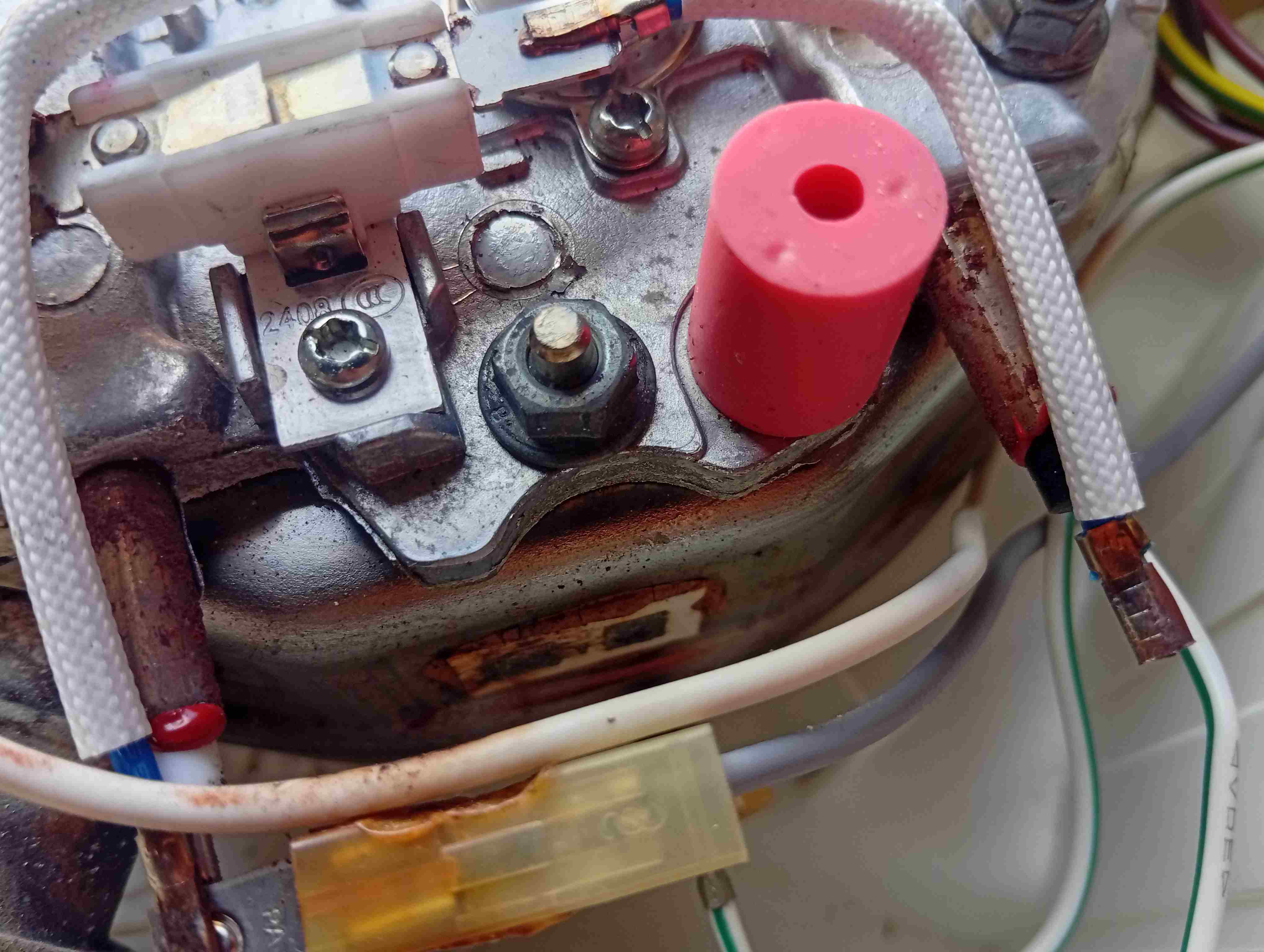

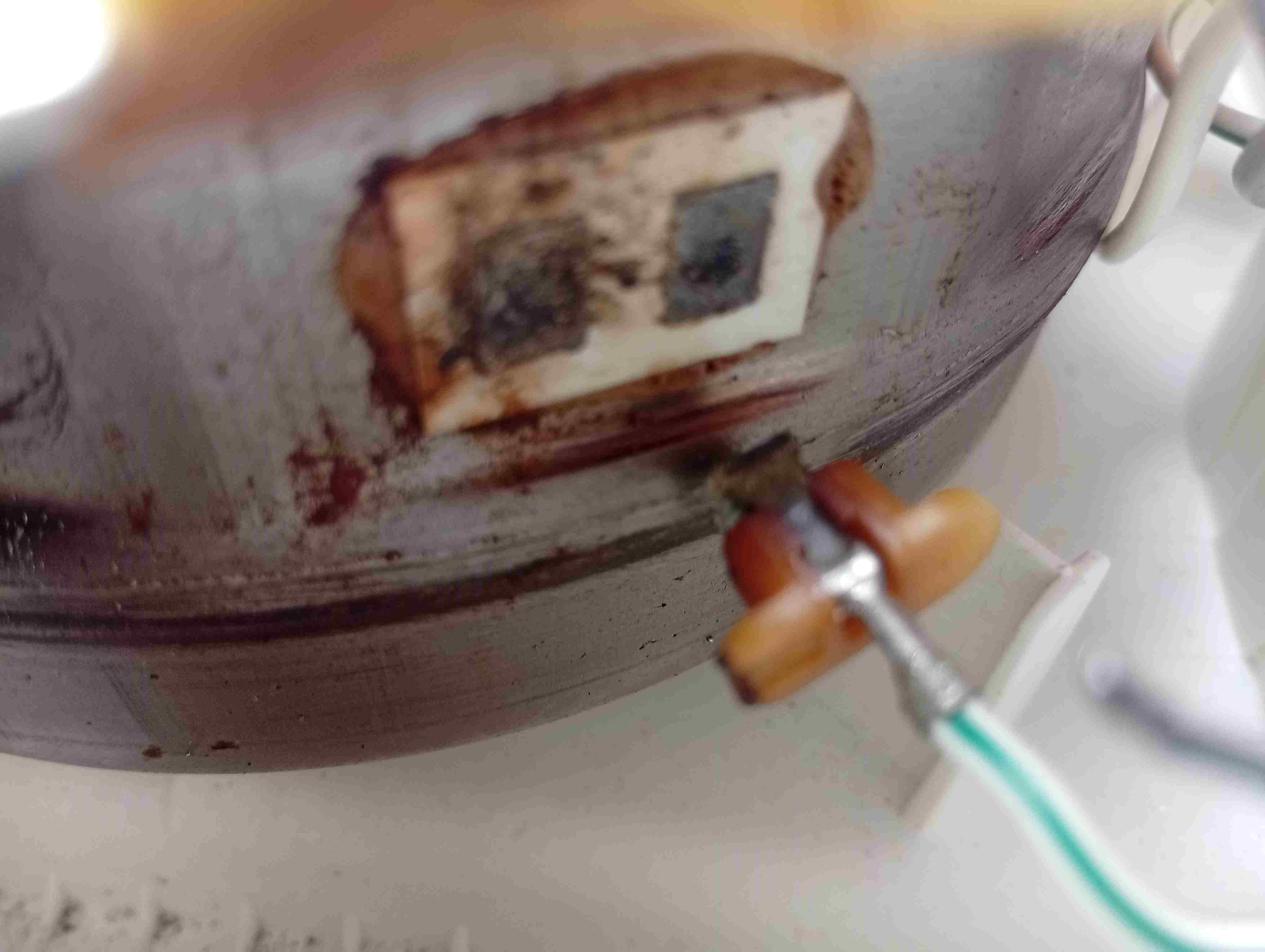

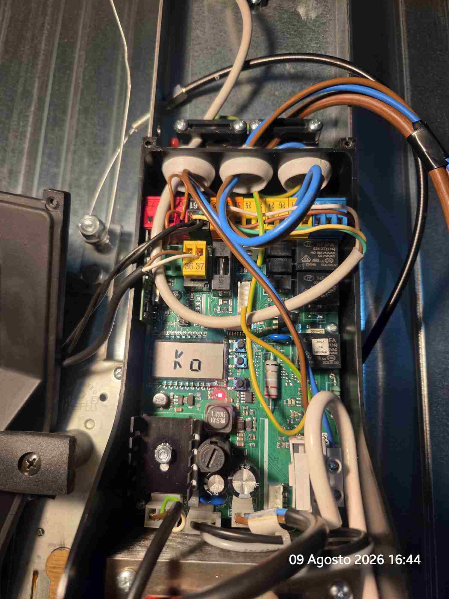

Salve non lo puoi fare è già impostato sul valore massimo.
Videocitofono Easy kit biticino
ROBY 73 ha risposto a grogiu alla discussione in Citofoni, videocitofoni e intercomunicanti
🤔 Non saprei, posta una foto di questo alimentatore che vediamo le caratteristiche, anche perché bisogna vedere la potenza disponibile. -
Claudio2026 ha aderito alla comunità
Salve. Il mio ferro dà problemi di accensione ed aprendolo ho trovato due 2 fili (bianco e verde in foto) scollegati dalla caldaia perché si sono proprio dissaldati i connettori. Che funzione hanno? Ed è possibile ricollegarli in sede? Grazie
ALLUMY ha iniziato a seguire Collegare un decoder TivùSAT senza usare cavo coassiale
Collegare un decoder TivùSAT senza usare cavo coassiale
ALLUMY ha risposto a armageddon63 alla discussione in Impianti misti TV-SAT
Avevo risposto in un'altra discussione con lo stesso quesito ma non la trovo più. Comunque cerca "ripetitore wireless HDMI + Telecomando IR", ma ti dico subito che non li ho mai testati (ho sempre portato i cavi dove servivano e con quelli mai avuto sorprese). Quello che hai postato non ha le sondine per rimandare al decoder i segnali IR del suo telecomando, quindi non serve a molto, a meno che il decoder sia nella stessa stanza. -
Collegare un decoder TivùSAT senza usare cavo coassiale
armageddon63 ha risposto a armageddon63 alla discussione in Impianti misti TV-SAT
Cerco di illustrare meglio la mia situazione. Tanti anni fa installai la parabola (TeleSystem) per vedere i canali esteri (mia figlia doveva imparare meglio le lingue...🧐) e questi canali potevo vederli avendo sfruttato una calata parallela a quella della tv ( da antenna classica ) però questi canali esteri li vedevo solamente in un TV. Poi è arrivata la digitalizzazione dei canali RAI e mi sono attrezzato (utilizzando sempre il vecchio TV) acquistando TivùSAT. Ora mi sono acquistato una TV Smart e mi sono fatto rifare tutta l'antenna e installato i decoder per i nuovi canali digitali. In questi giorni poi mi son detto: "ma perché non posso vedere sempre nella nuova TV, anche i canali digitali che vedevo prima utilizzando sempre il decoder TivùSAT?" Si lo posso fare ma prelevando con un cavo esterno visibile ad occhio nudo il segnale dal decoder e portarlo all'entrata SAT del nuovo TV. Per cui vi chiedevo se uno di quei prodotti postati in precedenza potevano fare al caso. Spero di aver chiarito meglio la questione. Grazie -
Sostituzione urmet 1131 con elvox 887u
ROBY 73 ha risposto a robi1 alla discussione in Citofoni, videocitofoni e intercomunicanti
Ottimo, l'importante è che funzioni. Ciao prego -
Collegare un decoder TivùSAT senza usare cavo coassiale
armageddon63 ha risposto a armageddon63 alla discussione in Impianti misti TV-SAT
Esatto -
Collegare un decoder TivùSAT senza usare cavo coassiale
Leone2285 ha risposto a armageddon63 alla discussione in Impianti misti TV-SAT
Ciao Domenico, non so come funziona questo sistema. Io penso che @armageddon63 vuole mettere il decoder fin dove gli arriva il cavo e trasmettere via wireless il segnale alla tv. Però non so se questo sia possibile. PS Scusami armageddon63 abbiamo scritto contemporaneamente. - Oggi
Collegare un decoder TivùSAT senza usare cavo coassiale
armageddon63 ha risposto a armageddon63 alla discussione in Impianti misti TV-SAT
La parabola è già alimentata (se ho ben inteso la domanda) Eh...purtroppo no. 😌 -
La scheda probabilmente servirà ad avviare/fermare il compressore in funzione dell'umidità impostata (se esiste), gestire eventuali spie di segnalazione, fermare tutto se la vasca di raccolta è piena (sempre che esista), avviare/fermare la ventola. Avrà magari una protezione tipo fusibile o similare. Magari la ventola non è una 230V nel qualcaso amen... Però giusto per rompere un pò, poi ognuno la pensa a modo suo, quando chi risponde chiede delle informazioni di solito lo fa per mirare il consiglio e non per farsi i fatti di chi ha iniziato la discussione. Non credo di sbagliare a dire che rispondere fornendo più informazioni sia nell'interesse di tutti. Capisco anche che preso dalla "fretta" di sistemare si voglia arrivare a "quagliare", ma non è proprio un atteggiamento collaborativo..
Collegare un decoder TivùSAT senza usare cavo coassiale
snipermosin ha risposto a armageddon63 alla discussione in Impianti misti TV-SAT
Giusta considerazione 😁 Non puoi mettere una canalina per nascondere il cavo? -
Installazione errata split: condizionatore attaccato al soffitto e foro errato nel muro (foto)
click0 ha risposto a Joeyye1 alla discussione in Guasti/Problemi Climatizzazione
il buco della seconda foto è semplicemente troppo a sinistra o c'è una differenza tra le due pareti della casa o sono andati a prendere un punto più morbido dove forare non è minimamente strutturale e semplicemente la parte finale della lastra della muratura -
Installazione errata split: condizionatore attaccato al soffitto e foro errato nel muro (foto)
alighi ha risposto a Joeyye1 alla discussione in Guasti/Problemi Climatizzazione
il muro può essere di cemento come certe case difatti non si vedono ferri "perché ha incontrato una parte di cemento" ecco quello e un pilastro sicuramente e difatti hanno smesso subito. per il montaggio obrobioso aspetto risposte come clik o reka anche se non giustificano -
Differenziale a monte di Autotrasformatore
NovellinoXX ha risposto a Carcereri alla discussione in Progettazione impianti elettrici civili e terziario
La corrente circolante sulla via di terra anziché sul neutro forma una "corrente vagante", può instradarsi su una qualsiasi conduttura metallica interrata, acqua, gas etc. e costituire pericolo anche a centinaia di metri di distanza. E' per questo motivo che il neutro non va mai messo a terra. E non solo per un autotrasformatore. -
Installazione errata split: condizionatore attaccato al soffitto e foro errato nel muro (foto)
Alessio Menditto ha risposto a Joeyye1 alla discussione in Guasti/Problemi Climatizzazione
Allora quando vieni ti consiglio di avere sottomano il manuale di installazione, leggi bene tutte le misure e le distanze degli split dalle pareti vicine, in modo di poter discutere di cose concrete. Gli errori succedono a tutti, dici che così non può funzionare bene perché non è montato come da prescrizioni di fabbrica. -
Installazione errata split: condizionatore attaccato al soffitto e foro errato nel muro (foto)
reka ha risposto a Joeyye1 alla discussione in Guasti/Problemi Climatizzazione
ma la posizione, altezza a parte, l'hai scelta tu? gli hai detto di stare in angolo per fare meno canala possibile? dal prezzo direi che hai fatto acquisto e installazione, almeno questa è una cosa buona. Sono installatori segnalati nel sito del produttore? -
Installazione errata split: condizionatore attaccato al soffitto e foro errato nel muro (foto)
Joeyye1 ha risposto a Joeyye1 alla discussione in Guasti/Problemi Climatizzazione
Ho chiamata stamattina il responsabile. Che deve venire a vedere lavoro fatto settimana prossima. Gli ho detto che non accetto un lavoro fatto così. Per il buco fatto per sbaglio mi devo preoccupare? Hanno chiuso con cemento e non so nemmeno se hanno chiuso bene. -
Installazione errata split: condizionatore attaccato al soffitto e foro errato nel muro (foto)
Joeyye1 ha risposto a Joeyye1 alla discussione in Guasti/Problemi Climatizzazione
No, i tubi non erano predisposti, hanno fatto tutto loro. -
Installazione errata split: condizionatore attaccato al soffitto e foro errato nel muro (foto)
Alessio Menditto ha risposto a Joeyye1 alla discussione in Guasti/Problemi Climatizzazione
Ecco, manco hanno quella scusante allora. Ma tu li hai chiamati e detto che da libretto di installazione hai visto che quello non va bene? Insomma dicci a che punto sei arrivato con i colloqui con loro. -
Installazione errata split: condizionatore attaccato al soffitto e foro errato nel muro (foto)
Joeyye1 ha risposto a Joeyye1 alla discussione in Guasti/Problemi Climatizzazione
C’è’ la possibilità di controllare? Ha chiuso il buco con cemento e non so nemmeno se hanno chiuso bene. -
Circuito dual che perde gas
alighi ha risposto a batisgrulla alla discussione in Guasti/Problemi Climatizzazione
i clima di quella marca arrivano con gli split sotto pressione di azoto quando togli i tappi vedi subito se uno split non tiene, le unita esterne arrivano con il gas dentro precaricato per un tot mt in base al modello o marchio se scarico non funzionava da subito;se le cartelle sono state controllate effettivamente bene facile un tubo che perda evento raro ma non impossibile. soluzione si mettono in pressione le due linee e quella che perde si elmina e si rifa nuova o in canalina o rompendo i muri. come ti è gia stato suggerito cosa inutile il cicuito è unico una perdita svuota tutto il circuito a meno che non siano stati chiusi i rubinetti nel caso sapresti gia che perde la linea rimasta aperta il circuito è tubo piccolo con il suo tubo grande quasi impossibile a meno che non siano stati curvati e radrizzati piu volte o piegati proprio con i piedi metti una foto per curiosita -
Installazione errata split: condizionatore attaccato al soffitto e foro errato nel muro (foto)
Joeyye1 ha risposto a Joeyye1 alla discussione in Guasti/Problemi Climatizzazione
Stessa ditta ha fatto tutto. Mi hanno chiesto 3550+Iva -
Lavastoviglie REX TT08E che non scalda l'acqua
Stefano Dalmo ha risposto a Shork alla discussione in Lavastoviglie
Il relè lo devi smontare dalla scheda , non puoi alimentarlo sulla scheda . Potresti fare altri danni . altrimenti se possiedi un saldatore , salda due fili sottili sui due reofili di alimentazione del relè e agli altri capi ci colleghi il tester per misurare la tensione segnata sui dati di targa , così non corri nessun rischio e aspetti a vedere cosa succede . -
Deumidificatore
giorgio17 ha risposto a merlino64 alla discussione in Guasti/Problemi Climatizzazione
Mi sembra di vedere la ventola con tre fili:probabile 2 velocità Sul circuito gas c'è qualche pressostato? Se dici che tipo di deumidificatore è si può risalire a qualche schema elettrico. Oppure fai come detto da Alessio e colleghi compressore e ventola e via. Problematiche che tutto può andare in vacca se non metti qualche sicurezza.
