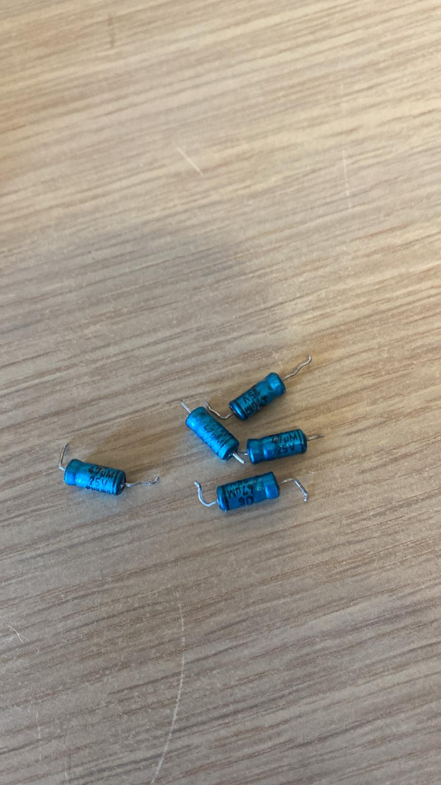

CD160 Philips.
Antonando ha inserito una discussione in Radio - Stereo - Autoradio - HiFi - CD - DVD
Nuova avventura per ritrovare ancora gli anni 80 di quando uscirono sul mercato i primi compact disc. Vennero presentati come esenti di qualsiasi errore, armati di luce laser come gli jedi di Lucas riuscivano a stipare milioni e milioni di dati su un supporto highlander in maniera sicura e per sempre. Allora lavoravo proprio in Philip ed acquistai come dipendente per il mio impianto hifi il cd160, il primo a 16 bit che Philips introdusse in fascia bassa dell'epoca. Non mi resi conto della qualità di quell'oggetto, le incisioni in giro dei dischi erano delle opache copie dei in vinili e per avere qualcosa di serio bisognava rivolgersi a etichette come original master recording, telarc, piuttosto che Sheffield Lab, etichette costose ma che garantivano la pelle d'oca ed emozioni forti in termini di qualità nell'ascolto. Vabbè, ritornando ad oggi, il cd160 monta un DAC Philips TDA 1541 riconosciuto dagli audiofili come quello che ha definito l'epoca d'oro dei lettori Compact Disc, un multi bit puro che elabora la parola audio a 16 bit esattamente per come è, nella sua interezza. Nasce a partire dal TDA1540 a 14 bit ed è tutt'ora un motivo di diatriba tra i collezionisti per quale suona meglio. La risposta l'ho trovata su un giornale specializzato e la frase illuminante è stata questa : "se il TDA1541 suona hifi il TDA1540 suona la musica' ed è vero. Ho riacceso il mio ormai vecchio cd e per riportarlo in vita mi è costato giusto il valore di sei condensatori marcati Philips di 47uF a 25V e uno da 32uF a 16V. in realtà il problema evidente era quello che all'accensione la macchina dava errore in fase di caricamento dei dischi ma dopo circa 20 minuti ritornava a suonare normalmente anche se con difficoltà per i cd che superavano le 8/9 tracce. La soluzione l'ho trovata in maniera gratuita su un vecchio forum americano che indicava puntualmente i colpevoli, una serie di condensatori Philips praticamente nati male in quell'annata facilmente riconoscibili perchè azzurri come la maglietta del Napoli. Buona serata a tutti. -
loscamos ha iniziato a seguire Aiuto su quadro elettrico
Aiuto su quadro elettrico
loscamos ha inserito una discussione in Interruttori differenziali, magnetici e termici
Ciao a tutti, ho acquistato un appartamento recentemente ristrutturato, ma con impianto elettrico non a norma. Ho accettato questa situazione al momento dell’atto di acquisto perché non avevo molte alternative. Mi era stato detto che l’impianto non era certificato principalmente per l’assenza della messa a terra condominiale, che in quel periodo stavano installando. Da qualche tempo sono entrato nell’appartamento e, anche se la certificazione in sé non mi interessa particolarmente, ho chiesto a due elettricisti della zona di dare un’occhiata all’impianto. Purtroppo credo di essere stato sfortunato in entrambi i casi: mi hanno detto che, pur non essendo a norma, non è nemmeno un impianto fatto male. Vorrei quindi chiedere un vostro parere per capire se le problematiche che ho individuato studiando da solo siano corrette. In questo modo potrei cercare un altro elettricista e fargli fare almeno le modifiche più importanti. Premessa: al momento non posso aggiungere nuove linee, posso intervenire solo sul quadro/contatore. Stato attuale → Modifiche che penso siano necessarie Generale AEG 32A 1P+N 4.5 kA (2 moduli) → Non so se andrebbe sostituito con un 25A. Attualmente ho aumentato la potenza contatore a 5 kW. Bagno (4 faretti LED + 1 presa Schuko per asciugacapelli) Differenziale puro 2P 25A tipo AC (2 moduli) → Vorrei passare a tipo A Luci: magnetotermico 1P+N C10 4500A → OK Prese: magnetotermico 1P+N C16 4500A → OK La somma delle linee luci + prese supera la corrente nominale del differenziale. So che teoricamente non dovrebbe essere così per essere pienamente a norma, anche se nel mio caso i carichi sono molto limitati. Camera Differenziale puro 2P 25A tipo AC (2 moduli) → Vorrei passare a tipo A Luci: magnetotermico 1P+N C10 4500A → OK Prese: magnetotermico 1P+N C16 4500A → OK Soggiorno Differenziale puro 2P 25A tipo AC (2 moduli) → Vorrei passare a tipo A Luci: magnetotermico 1P+N C10 4500A → OK Prese: magnetotermico 1P+N C16 4500A → OK Ripostiglio (lavatrice + asciugatrice) Magnetotermico differenziale C16 tipo AC → Pensavo di passare a tipo F. Non so se il C16 sia sufficiente oppure se abbia senso passare a C20. I cavi sono da 2,5 mm². Teoricamente potrei usare lavatrice e asciugatrice insieme, ma per ora evito. Cucina (forno, piano induzione, lavastoviglie, frigo e prese tutti sulla stessa linea C20) Dettagli: mai usati tutti contemporaneamente piano induzione limitato a 3,5 kW collegato direttamente senza presa cavi da 4 mm² Componenti: Differenziale puro 40A tipo A → Pensavo di passare a tipo F Luci: magnetotermico 1P+N C10 4500A Prese: magnetotermico 1P+N C20 4500A Qui credo che la soluzione corretta sarebbe aggiungere una linea dedicata per il piano a induzione. Vorrei provarci, ma non so se sia fattibile senza lavori invasivi. Sezioni dei cavi Tutto l’impianto: 2,5 mm² Cucina: 4 mm² Terra 4 mm² -
Leggere i volt di una batteria a 12V della barca
tnnplc ha risposto a tnnplc alla discussione in Elettronica generica
No non è Arduino la sto creando io la main board... per stare tranquillo potrei togliere D13 e mettere al posto di D16 un zenner 4.7 Volt...?? ma come filtraggio del IN1 va bene? -
un consiglio per una riparazione di un Grundig receiver R25
Antonando ha risposto a Antonando alla discussione in Radio - Stereo - Autoradio - HiFi - CD - DVD
grazie - Oggi
gruppo elettrogeno 34KW molto datato con componenti obsoleti
maxim65 ha risposto a maxim65 alla discussione in Motori - Generatori
Diciamo che far funzionare un generatore da 34KW a vuoto non ha senso e quindi penso vada bene così, anche se per eventuali miglioramenti e tarature se ne occuperà da solo mio cugino, di motori se ne intende abbastanza. Infatti mi ha detto che voleva lavare con l'idropulitrice il motore e gli ho replicato di siggillare bene la gabina elettrica, ma ci sarebbe anche il blocco del generatore sull'albero motore.Và protetto anche quello? Personalmente gli ho consigliato di non lavare nulla.Il motore non perde una goccia d'olio e ha 50 anni. -
Leggere i volt di una batteria a 12V della barca
Livio Orsini ha risposto a tnnplc alla discussione in Elettronica generica
È una scheda arduino? Così a naso credo che quando la batteria è in carica la tensione in uscita ecceda i 5V, tensione limite per l'ingresso A/D del micro. Dovresti mettere un secondo partitore in uscita, filtrato abbondantemente. -
Condizionatore Hisense e modulo wifi per il controllo da remoto
Marco Fornaciari ha risposto a Bellesia Tommaso alla discussione in Guasti/Problemi Climatizzazione
Potrebbe essere un problema come quello avuto sui miei Mitshbishi all'installazione del nuovo router. I moduli WiFi dei climatizzatori usano gli uno delgli standard: b, g, n, mentre il nuovo router anche: ac e ax. A fronte di ciò la comunicazione si aggancia come canale ma poi non funziona. Ho dovuto instannale un acces point, quandi creando un'ulteriore rete WiFi come estensione con solo gli standard: b, g, n, e ha fuzionato subito. -
S200 e CPU 1200 con TO - actual velocity non stabile
EurusJ ha risposto a EurusJ alla discussione in S7-1200
mi correggo: ho rifatto le prove ed anche in jog ho questa oscillazione I picchi di oscillazione hanno un periodo al più di 0.5s -
Cambio termostato Honeywell
Stefano Dalmo ha risposto a Tabs78 alla discussione in Componenti Riscaldamento
Questa è una caldaia che prevede un comando remoto dedicato . Con linea Bus . altrimenti bisogna impostare dei parametri per collegare un termostato on off . a questo punto , accendi il riscaldamento e vedi se funziona . poi se funziona , apri il for box con i cavi azzurri e dividili , poi accendi di nuovo il riscaldamento e vedi rimane fermo e non parte . così capiamo se i parametri sono già settati per on off -
Ciao a tutti, sto avendo diversi problemi con la configurazione del driver in oggetto fatto gestire da una CPU 1214. Dopo aver parametrizzato tutto, comandando il driver dal pannello di controllo dell'oggetto tecnologico noto che durante i comandi fatti in positioning control, la velocità (actual velocity della DB dell'oggetto tecnologico) varia molto: per capirci il target è 180 °/s, la velocità assume picchi da 120°/s fino a 240°/s. La posizione viene raggiunta correttamente e se piloto il driver "direttamente da motore" non ho questi problemi. Ho monitorato l'errore di inseguimento ed è nell'ordine dello 0, quindi mi pare tutto ok. La velocità oscilla solo se sono in positioning control, in jog non ho fastidi. Sembra quasi che il TO tenti costantemente una regolazione della velocità per il risultato desiderato (la velocità media è infatti la mia target) ma è la prima volta che vedo una cosa del genere (ho già usato V90 e S210). Dove posso provare a mettere le mani per capire se questo comportamento è un problema e, se sì, come posso risolverlo? Leggiucchiavo in giro che è perchè l'S200 non ha un filtro sulla lettura della velocità in uscita ma mi sento di dire che la fonte non era la più attendibile Sto usando tia 21, e la versione 8 dell'oggetto tecnologico. Grazie a chi mi risponderà!
Leggere i volt di una batteria a 12V della barca
tnnplc ha risposto a tnnplc alla discussione in Elettronica generica
Ok e quindi se non volessi optoisolare... andrebbe bene filtrato così e OUT1 collegato direttamente al micro tipo ATmega1284? -
Thoms 49UZ87766 Immaggine spezzettata.
fenner ha inserito una discussione in Thomson - Saba - Nordmende - Telefunken - A.E.G.
Buongiorno,televisore thomson modello 49UZ8766 Difetto:Immaggine su tutti i canali spezzettata. Inoltre agendo dal telecomando premendo il tasto smart tv non va,compare per un attimo è poi sparisce. Svolto le seguenti procedure di reset dal telecomando ma non è cambiato nulla. Penso che il cliente abbia bloccato questo tv dato che non gli necessitava la funzione smart,poichè gli usciva sempre sempre quelle pubblicità. Controllato tutte le tensioni sia dell'alimentatore che della scheda dei led è sono perfette. Stavo cercando di poter avere il firmware per vedere se veramente è bloccato. Quindi ripristinarlo. Oppure di poter entrare in modalità hotel per ripristinare i valori della eprom. Ringrazio anticipatamente ,augurandovi un buon lavoro. -
Lavastoviglie per famiglia di 5: criteri di scelta e consigli per uso intensivo
Ganimede77 ha risposto a Tartaruga24 alla discussione in Lavastoviglie
O uno di quei detersivi americani colloidali in pods iperprofumati e magari pure con cicli brevi e a bassa temperatura -
TkGaOr ha aderito alla comunità
Aggiunta videocitofono
mithe ha risposto a mithe alla discussione in Citofoni, videocitofoni e intercomunicanti
Ok con il n 19 visto che l ultimo videocitofono gia presente è il n 18?? -
michelemagnesa ha iniziato a seguire Problema Impianto Urmet
Problema Impianto Urmet
michelemagnesa ha inserito una discussione in Citofoni, videocitofoni e intercomunicanti
Buongiorno, mi servirebbe una mano per capire come sia collegato e che prove fare per questo impianto citofonico urmet perchè non apre il portoncino condominiale per il resto funziona audio e microfono. Gli inquilini del piano di sotto e anche quelli di sopra riescono ad aprire il portoncino ma l'altra condomina dello stesso pianerottolo ha lo stesso problema. L'interno è un Urmet 1130/3D che pur volendolo sostituire con un 1130/16 ha dei collegamenti che non mi trovo con lo schema del manuale dell'Urmet 1130/16. Adesso ci sono collegati 1-7, 8-9, 2, 10, 11, 6. Ho caricato anche la foto del collegamento dell'inquilina dello stesso piano che ha lo stesso problema ed è collegato in modo differente. In piu sono andato a verificare un altro inquilino che aveva un problema diverso nello stesso condominio ma un altra scala, che praticamente non si sentiva niente ne altoparlante ne microfono ma l'apertura del portoncino funzionava. Ed anche questo ho caricato la foto del collegamento che è diverso. Non mi spiego come mai lo stesso impianto citofonico ci sono interni che sono collegati in modo differente. Vorrei capire come collegare in modo corretto un interno 1130/16 per sostituire la cornetta esistente e come risolvere il problema dell'apertura del portoncino. -
Cambio termostato Honeywell
giorgio17 ha risposto a Tabs78 alla discussione in Componenti Riscaldamento
interruttore 1/0 e temporizatore scale andato
Francesco Pen ha risposto a Francesco Pen alla discussione in Installazione impianti elettrici civili e terziario
Rodolfo grazie 🙏 -
non vorresti,ma è proprio lui. In questi casi a volte si può recuperare riportando sui COF laterali alcuni segnali dei COF in basso. Io non l'ho mai fatto ,ma ci sono alcuni video orientali su Youtube che mostrano come fare
Cambio termostato Honeywell
Tabs78 ha risposto a Tabs78 alla discussione in Componenti Riscaldamento
Cambio termostato Honeywell
Stefano Dalmo ha risposto a Tabs78 alla discussione in Componenti Riscaldamento
O marca e modello della caldaia o foto dei connettori Dove sono collegati i due cavi -
CIRO_POSTIGLIONE ha iniziato a seguire simodrive 611 siemens anno 1996 scheda mandrino LT-MODUL INT.80A 6SN1123 1AA0 0DA0
simodrive 611 siemens anno 1996 scheda mandrino LT-MODUL INT.80A 6SN1123 1AA0 0DA0
CIRO_POSTIGLIONE ha risposto a sandio alla discussione in Sinumerik CNC
La sigla inserita é relativa alla parte di potenza dovresti inserire la sigla della scheda di regolazione che trovi scritta di traverso. Probabilmente essendo un mandrino 6SN1121.... Solitamente in caso di anomalia sul display compare un codice di errore FX . -
mario44 ha iniziato a seguire TV LG 39LB561V
Saluto tutti, per me ottimo TV, il difetto è che si vede una striscia più chiara a tre quarti inferiore dello schermo, a volte il colore è molto forte sul rosso. Non vorrei fosse il pannello. Grazie; se potete darmi un consiglio.
GMC ha aderito alla comunità
Asciugatrice Candy CSE C8LF-S Lampeggiano tutti i led
yupanqui ha risposto a yupanqui alla discussione in Lavatrici - Asciugabiancheria
Grazie per la risposta. Verifico appena possibile e vi faccio sapere se il problema era quello. -
Leggere i volt di una batteria a 12V della barca
Livio Orsini ha risposto a tnnplc alla discussione in Elettronica generica
Che micro intendi usare? L'alimentazione dell'ultimo stadio la prelevi dal DC-Dc converter? Io non mipreoccuperei molto di isolare le alimentazioni; mi preoccuperei invece di filtrare pesantemente l'alimentazione del micro limentandolo direttamente da batteria. Idem per la lettura della tensione di batteria, solo un partitore resistivo , anch'esso filtrato pesantemente. Il circuito che intendi usare, come ho scritto in precedenza, a mio parere sarà affetto da parecchia deriva, sia termica, sia temporale. -
Asciugatrice Candy CSE C8LF-S Lampeggiano tutti i led
michpao ha risposto a yupanqui alla discussione in Lavatrici - Asciugabiancheria
Perché potrebbe essere sporca e quando surriscalda interviene la protezione (altrimenti si bruciano le resistenze) e le protezioni devono restare a contatto della lamiera dove c’è più calore 🤔 Se riparte, sei fortunato e dovrai eliminare la causa, altrimenti se non la pulisci si ripete dopo poco e potrebbe danneggiare le altre parti (come ti ho scritto sopra)!
