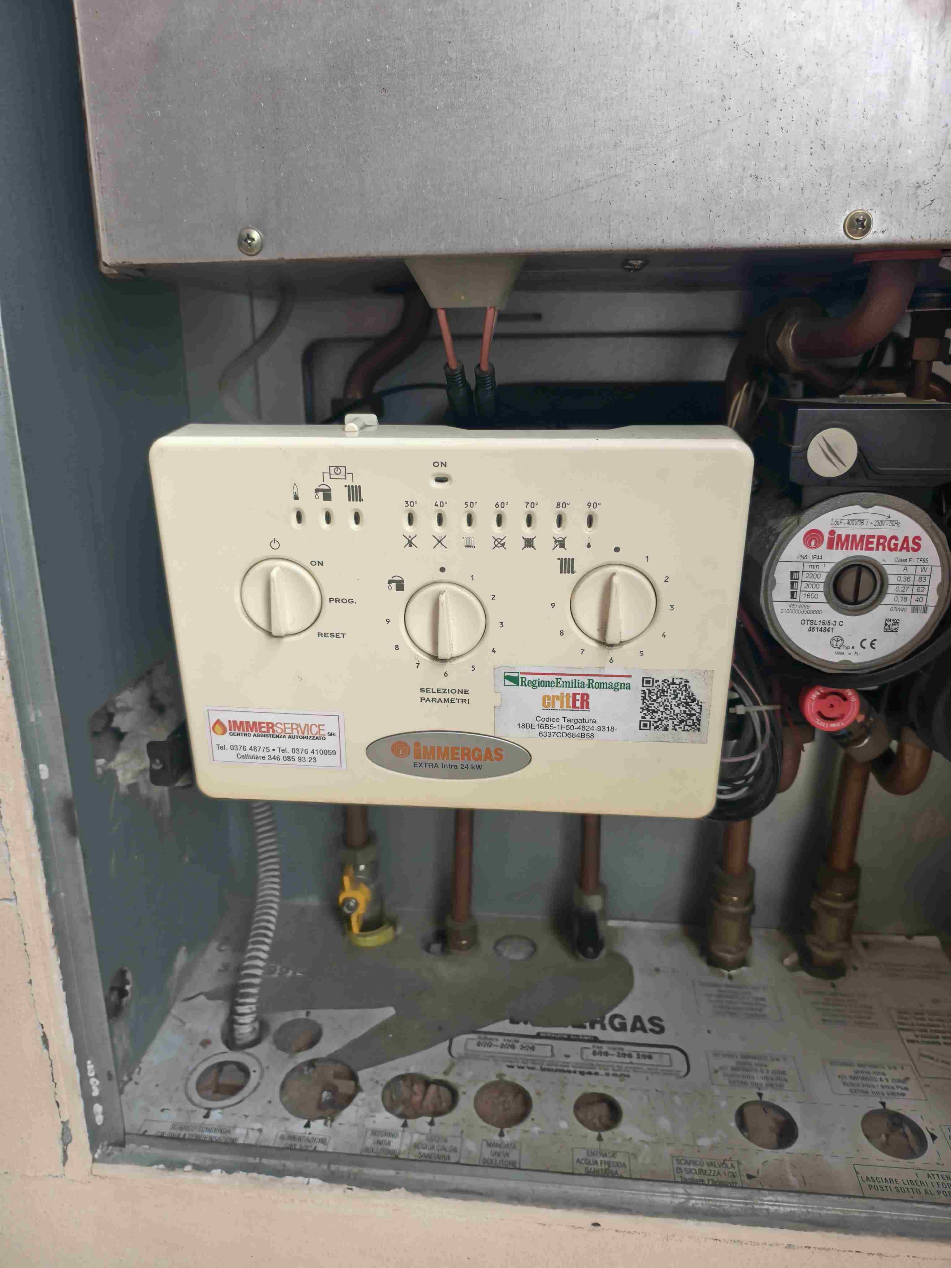

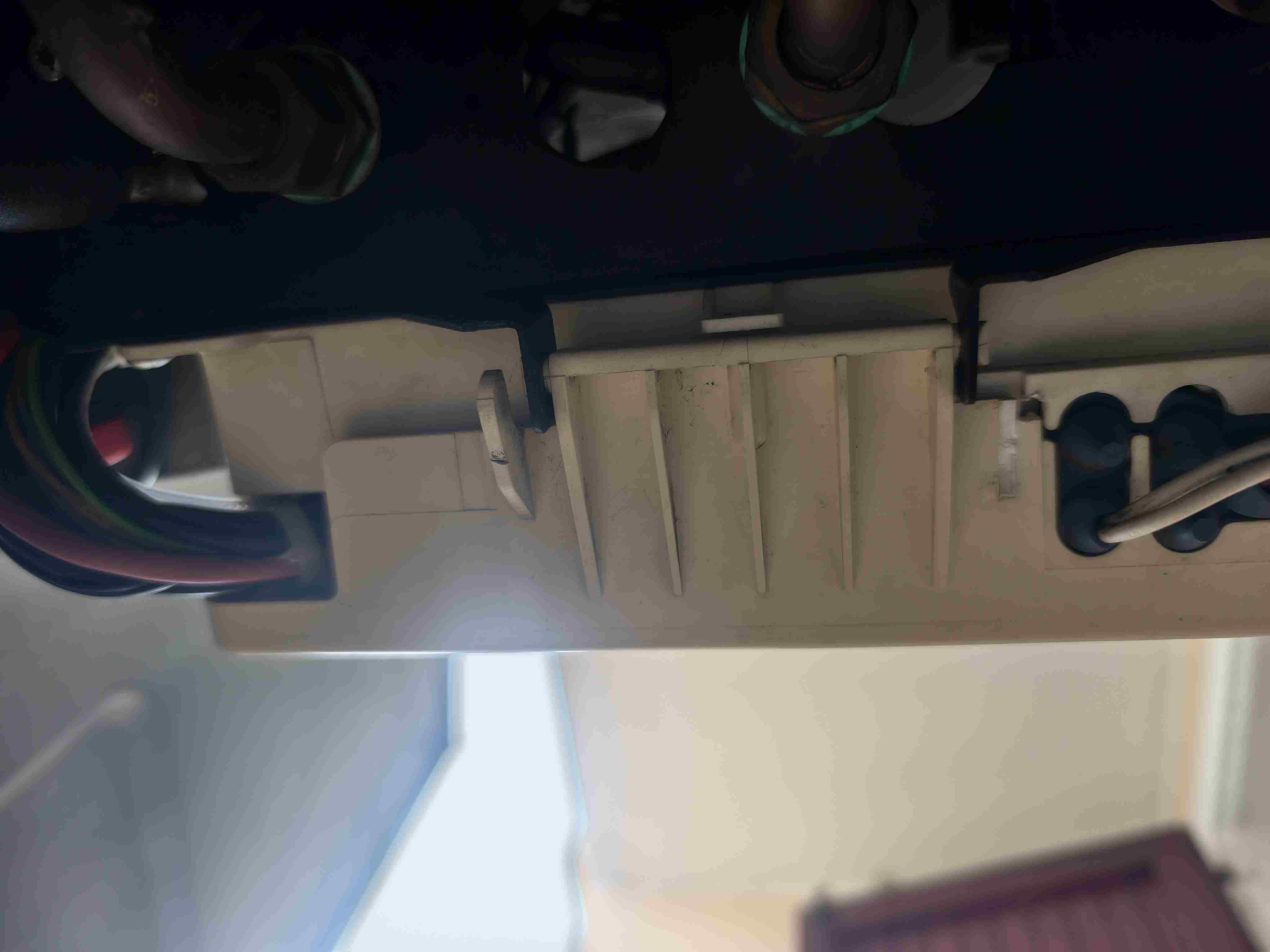

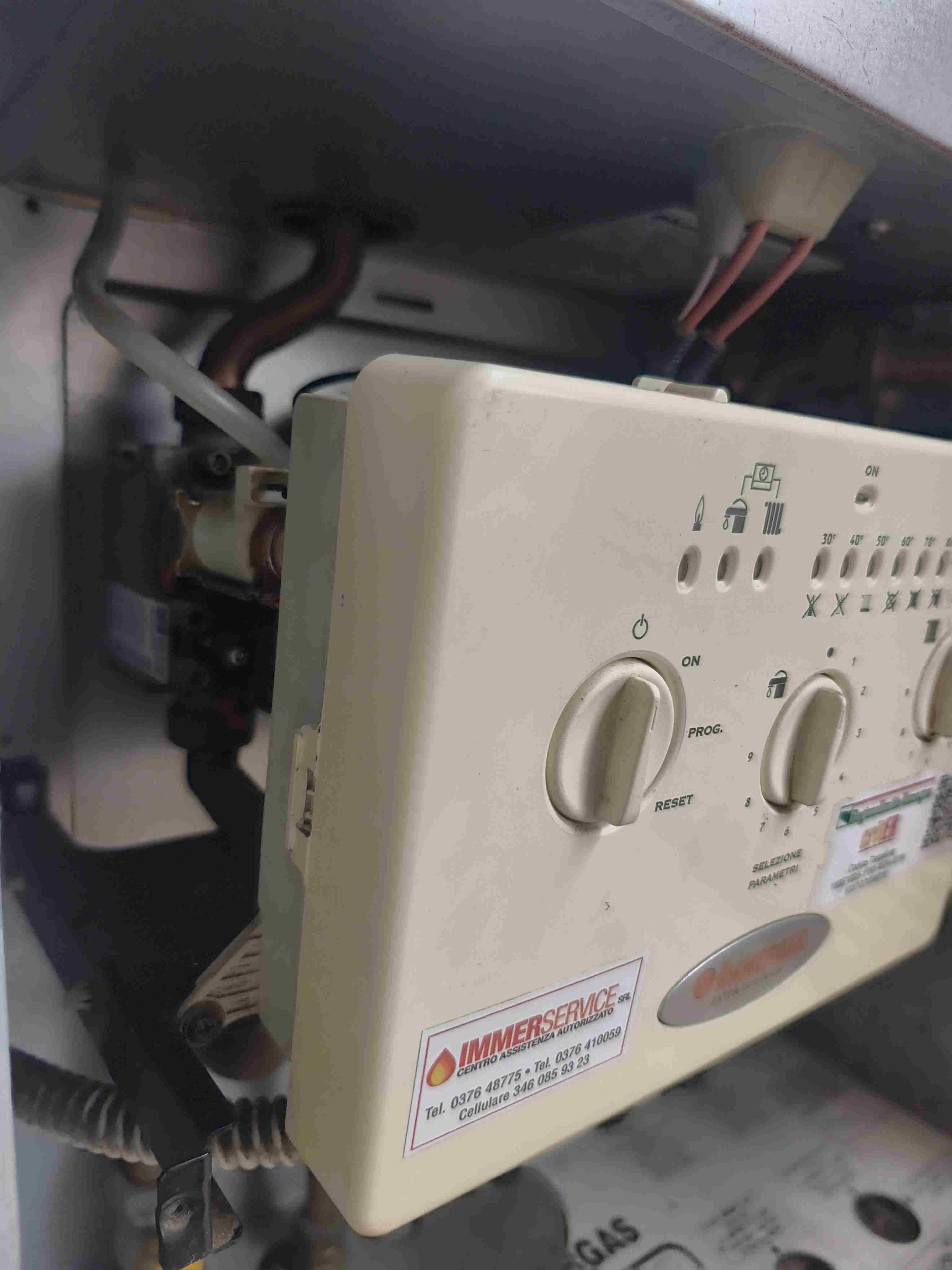

  1. Nell'ultima ora
  2. giancarlo54
    Televisore Philips 32pht4132/12 che funziona ma video buio
    Prima di smontare il pannello (e’ sempre antipatico) ho trovato le strisce di ricambio (usato su Ebay a 8€) compreso cavo così provo a collegarle sulla scheda al posto di quelle presenti. Se si accendono allora apro il pannello, altrimenti devo analizzare in dettaglio la scheda
  3. saverio81
    Magnetotermico a valle del contatore: domanda.
    Ti ringrazio Maurizio!
  4. Buongiorno volevo chiedervi data la mia ignoranza come si apre il pannello centralina della mia Immergas Extra Intra 24. Volevo collegare i cavi del termostato a uno semplice On Off nella sezione cablaggio 40 41 diretto. Il problema è che sganciando le clip laterali e svitando la vite piccola sotto si si muove ma è bloccata. Volevo capire quali sono le clip all interno che tengo ferma questa maledetta!
  5. Speravo di mettere la foto del componente dalla scheda (da un cadavere in deposito) ma non monta gli smd … Comunque vedo che ti è saltato un diodo in serie a quello vicino (rimasto), che potrebbe essere identico.
  6. Mark-68
    Apri garage Yale Smart
    Stasera provo, il sensore registra la posizione corretta, comunque riconfigurarlo non mi costa niente. Grazie
  7. Oggi
  8. Se riesci a convincerli... sui problemi e difetti, sono molto sensibili, sulle nuove funzionalità meno... non che ignorino ma hanno la loro filosofia. Onestamente, fatico a ricordare modelli attuali (ovviamente nel passato me ne ricordo) a catalogo che lo consentano. Miao.
  9. Livio Orsini
    Sostituzione motore tapis roulant
    Se lo hai fatto lavorare senza coperchio, la ventilazione dovrebbe essere suffcinete. Rimane il fatto che essendo un autoventilato la ventilazione è efficace da circa lo 80% della velocità nominale in su. Per velocità inferiori la portata d'aria scende secondo una legge quadratica. Potrebbe anche esserci un problema relativo alla freqeunza di chopper troppo elevata per quel motore. Aumentando la freqeunza di chopper diminuisce la rumorosità, aumenta l'efficenza degli interruttori elettronici di potenza, ma aumentano le perdite nel ferro ed anche un po' quelle nel rame, con conseguente riscaldamento maggiore del motore. Io ti consiglio di montare un clixon sulla carcassa, in modo da poter fermare il motore oltre una certa temperatura. Quale? bisogna leggere le specifiche tecniche del motore.
  10. In genere è un ciclo a carico ridotto, 3.5Kg nei tamburi da 60 litri. La mia non avrebbe il programma camicie, quindi uso suri che ha avrebbe lo stesso carico, metto 5-6 camicie e centrifuga a 800giri, don't worry, escono comunque ben strizzate e non troppo sgualcite.
  11. Valutazione dell'impatto ecologico in funzione del carico e programma.
  12. Se hai l'opzione allergia su ogni programma, quindi la tua è un modello avanzato, nulla. Fanno la stessa cosa. Non mi risulta essere possibile.
  13. Etadelta
    Sostituzione motore tapis roulant
    Finalmente mi sono accorto che si possono allgare foto... Te ne invio un paio, così ti puoi fare un'idea un po' più concreta di cosa stiamo parlando. Come vedi il motore è autoventilato, la circolazione dell'aria durante il funzionamento mi pare buona e per la ventilazione in generale, ieri l'ho fatto funzionare così, senza calotta
  14. Allora non era.... come dire, vergine, era almeno stata già avviata o usata/provata. Puoi ricominciare da capo facendo il reset alle impostazioni di fabbrica dal menu impostazioni. I tempi di lavaggio, non variano, è appunto, nella fase di lavaggio che la resistenza resta accesa per più tempo. Nei programmi specifici Allergy il tempo di mantenimento della temperatura lo è ancora di più.
  15. Microchip1967
    Test sicurezze cancelli CAME
    A memoria il "test delle sicurezze" viene fatto in questo modo (in genere prima dell'avviamento dell'automazione) 1) la centralina verifica che tutte le sicurezze siano attive (contatti chiusi) 2) toglie alimentazione ai trasmettitori /ricevitori 3) verifica che le sicurezze abbiano cambiato stato (da chiuso ad aperto) 4) ridà alimentazione ai dispositivi 5) verifica che le sicurezze siano tornate in stato attivo (da aperto a chiuso) in un tempo programmato a questo punto inizia il ciclo di apertura Il problema potrebbe essere che le fotocellule (la parte piu' soggetta a questo problema) , una volta rialimentate, impieghino piu' del previsto a tornare attive e pertanto il test fallisce. Se è cosi' la causa probabile è un deterioramento della parte elettronica del dispositivo (esaurimento led TX o perdita capacità sistema di filtraggio dell'alimentazione)
  16. Ciccio 27
    guaio? ho mandato un ciclo senza il tappo del serbatoio del sale
    No. La fa "ad intervalli regolari", cioè una volta ogni tot cicli, a seconda dell'impostazione della durezza. Il "quando lo fa", è nella seconda parte del testo in corsivo, che ti ho separato: prima di cominciare i risciacqui, e questo vale per ogni programma che scegli. (Personalmente avrei preferito proprio alla fine del ciclo, così al successivo il detersivo ha l'acqua sicuramente bene addolcita.)
  17. Marco Fornaciari
    Nflixin 9100 1t3
    https://it.scribd.com/document/646140278/VFD-NFlixin-9100-Serie-Usermanual Quell'inverter pare proprio uguale agli Omron o/e Yaskawa. Sicuramente è il produttore cinese, o chi per esso, che li vende i rete. P.S. C'è voluto meno di un minuto per trovarlo il rete.
  18. Giamar
    Pulsantiera divano elettrico rotta
    Ciao infatti il prezzo è assurdo veramente. Di sicuro riproverò a ripararlo ma sarà difficile questa volta. Quindi devono essere interbloccati perfetto. Grazie mille!!!!
  19. Marco Fornaciari
    regolatore di ventola
    Egregio Tempesta, ****** Concludendo. Il camino e l'aspiratore sono suoi, faccia come le pare, alla peggio il camino di casa sua si incendia. ****** Nota del moderatore ****** Evitiamo inutili diatribe che nulla aggiungono ai contenuti tecnici della discussione. Il moderatore aveva già provveduto a stigmatizzare il precedente intervento.
  20. simuffa
    Apri garage Yale Smart
    Quando succede questo, stacca l'alimentazione allo Yale e vedi se poi la basculante risponde. L'unica cosa che può fare quel dispositivo è tenere occupato il relè per fare quello che dici. Mi insospettiscono queste tre impostazioni, soprattutto l'ultima. Non so che tipo di configurazione deve avere il sensore di porta aperta e chiusa, quello grigio. Magari ha registrato delle posizioni sbagliate e blocca il funzionamento in quella posizione pensando che la porta sia chiusa completamente. Dovresti provare a riconfigurarlo, se possibile.
  21. Mark-68
    Apri garage Yale Smart
    Ho pensato la stessa cosa, ma facendo un test con il multimetro il contatto stacca, sulle impostazioni si può regolare la durata dell'impulso attualmente è al min. 500ms. Metto un pò di foto con i vari passaggi che fa fare l'app per la configurazione. Sulle impostazioni a livello di funzionamento non fa fare niente, tranne che regolare la durata dell'impulso.
  22. Livio Orsini
    regolatore di ventola
    Super suscettibile! Comunque il problema è tuo, fai come preferisci.
  23. p-phanter
    Test sicurezze cancelli CAME
    Ti ringrazio per la risposta, si non sono mai chiaro nell'esprimermi, come scritto sopra adesso funziona ma non ho più il test per fortuna che utilizziamo sempre i telecomandi anche quando vogliamo riaprirlo in chiusura, poi comunque ho messo al minimo la forza di chiusura e al primo sforzo va in stop impianto fermo. A distanza di 20 anni dall'installazione è la seconda volta che mi da problemi la prima era andata del tutto la scheda principale e ho dovuto sostituire l'intera centrale. Grazie di nuovo e se avete qualche notizia in più sul principio di funzionamento del test sicurezze mi farebbe piacere riceverla.
  24. p-phanter
    Test sicurezze cancelli CAME
    un aggiornamento, ho testato le fotocellule e funzionano correttamente, senza cambiare il cablaggio, ho messo in off il test sicurezze e ha ripreso a funzionare, mi piacerebbe capire come funziona il test sicurezze, sicuramente qualche componente è andato fuori range e la diagnostica non funziona più
  25. tempesta
    regolatore di ventola
    Perche scrivere OVVIETA è piu bello comunque evito proprio di scrivere
  26. Livio Orsini
    Nflixin 9100 1t3
    Magari se tu dessi qualche informazione in più sul tuo sistema potresti ricevere più risposte pertinenti. Parole e fotografie sono pubblicate sempre in modo gratuito, approfittane.☺️
  27. aleizzi
    Nflixin 9100 1t3
    Non riesco a trovare il manuale per impostare i dati di targa del motore
  1. Carica più attività
