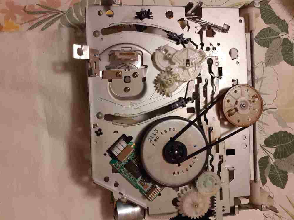

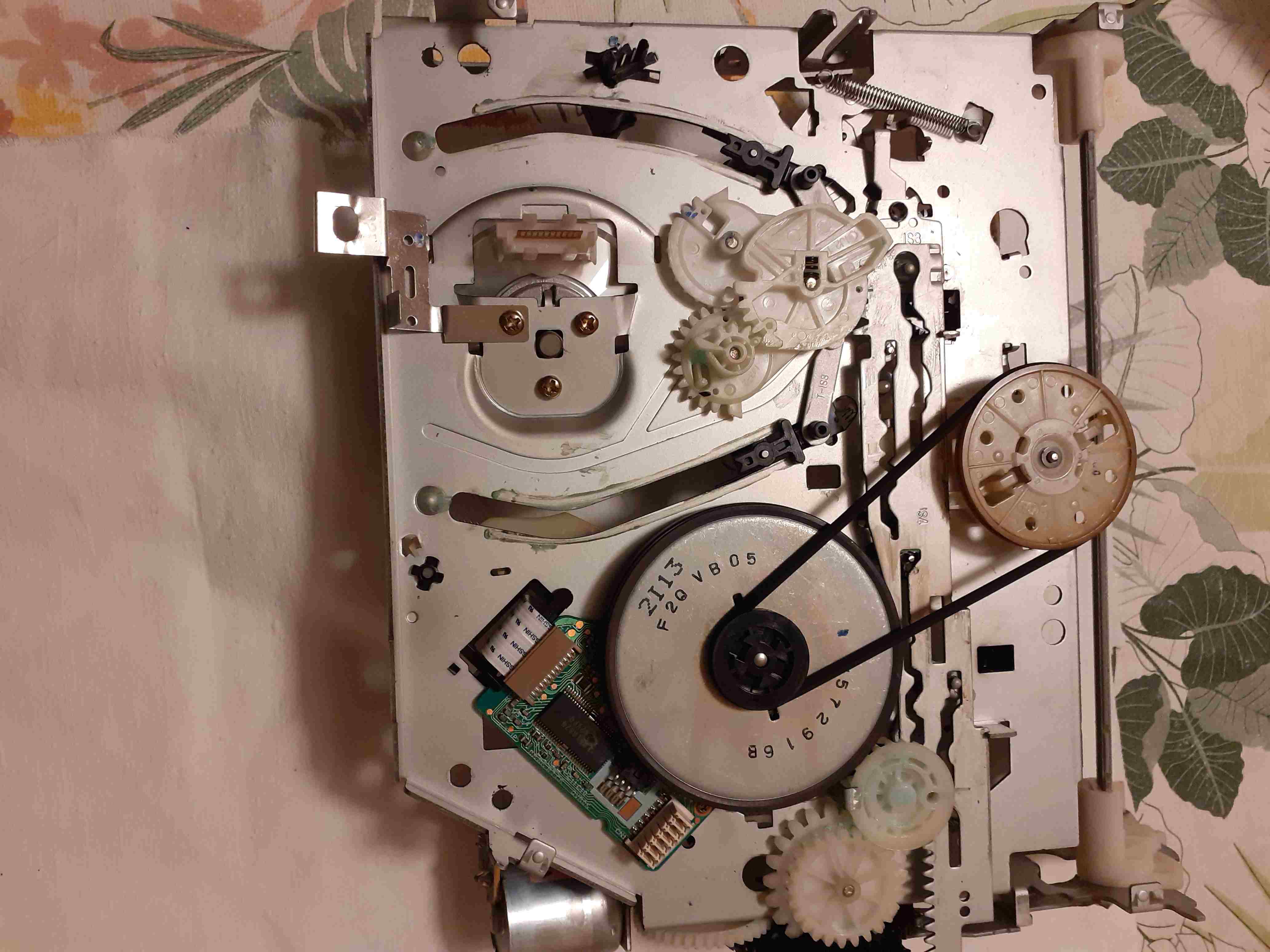

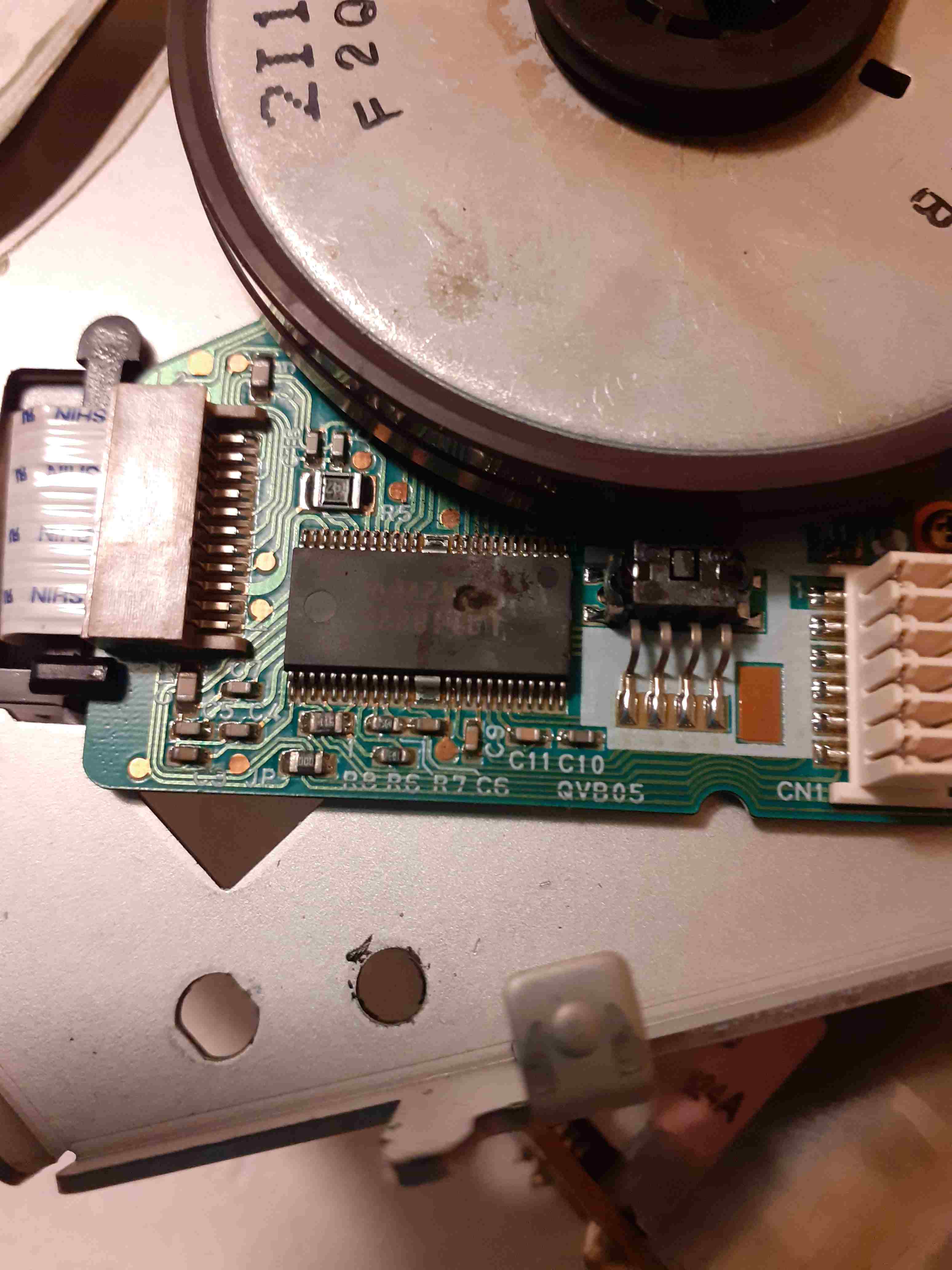

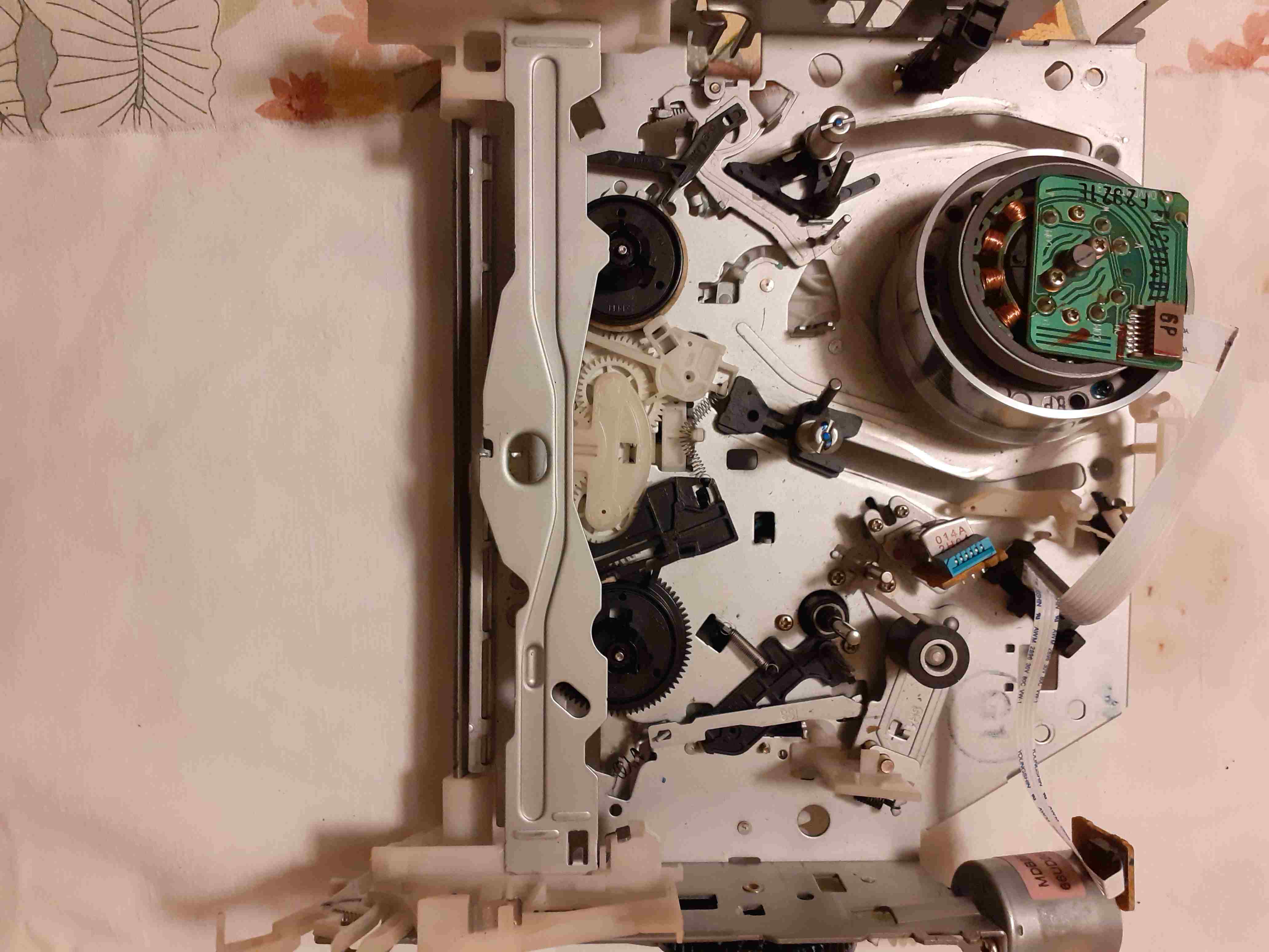

Buonasera, il vcr ha la sez, ic comando motore capstan fuori uso. il micro e' LB11882N io cerco se qualcuno puo' cedere la scheda o tutto il vcr insieme per la sostituzione pagando il dovuto, magari da un apparecchio fuori uso. grazie
Lavastoviglie Electrolux KESC8310L - lavaggio con serbatoio del sale aperto!
Ciccio 27 ha risposto a androido alla discussione in Lavastoviglie
Magari non ha fatto la rigenerazione, quindi siete salvi. -
Ciccio 27 ha iniziato a seguire Consiglio acquisto HOTPOINT HIC 3C41 CW vs BOSCH Serie 4 SMV46KX04E
Consiglio acquisto HOTPOINT HIC 3C41 CW vs BOSCH Serie 4 SMV46KX04E
Ciccio 27 ha risposto a hamen76 alla discussione in Lavastoviglie
Sull'efficacia Bosch e i materiali non si discute, ma a livello tecnico è più costosa e complicata. Anche Hotpoint non lavora tutto sommato male, infatti anni fa Whirlpool ha soppresso i suoi modelli originali rimarchiando questi. Guarda tra le due la gestione degli spazi: di solito le "tedesche" sono peggio. -
Lavastoviglie Hotpoint HIO3C23WF Errore 15
Ciccio 27 ha risposto a PaoloSet alla discussione in Lavastoviglie
Dovrebbe. -
differenze tra antenna esterna 4g e digitale
Domenico Maschio ha risposto a aisenauer alla discussione in Cellulari - GPRS - UMTS - HSDPA
Se è un'antenna Tv non va bene per quello che vuoi fare le antenne per Tv sono di 75 ohm mentre quelle per il sistema cellulare ,sia Gsm, Lte ,Umts e 5G sono a 50 ohm , quindi non si possono utilizzare . Eventualmente il cavo deve essere anch'esso a 50 ohm , poi si deve mettere il connettore ( anch'esso a 50 ohm ) adatto , ammesso che il cellulare o cosa sia , abbia la presa antenna esterna. -
Sostituzione vecchio elvox intercomunicante
ROBY 73 ha risposto a gv27asr alla discussione in Citofoni, videocitofoni e intercomunicanti
E allora, come per almeno l'80% dei casi, il "colpevole" è il posto esterno, che nel tuo caso è (o per lo meno dovrebbe essere), ancora quello formato da due elementi separati (altoparlante e microfono), bisognerebbe provare ad aprire la pulsantiera esterna e vedere cosa trovi dentro, magari è solo piena dei soliti nidi di ragno che ostruiscono le feritoie dei due elementi, oppure è proprio da cambiare il tutto con un 930A. https://www.vimar.com/irj/go/km/docs/z_catalogo/DOCUMENT/49401402B0_01_0930_930A.97217.pdf Prova a scollegare il posto esterno e collegarlo direttamente sotto all'alimentatore con uno spezzone di cavoi qualsiasi da un paio di metri e vedi se cambia qualcosa. Naturalmente, scollega i fili attuali che sono collegati sui morsetti 6, 7, 8 e collega appunto il cavo provvisorio Se non è il posto esterno, allora bisogna "indagare" sull'alimentatore e probabilmente anche sui cavi vecchi e magari qualche giunzione che ha "ceduto", ma a questo punto converrebbe pensare di cambiare il tutto con un nuovo impianto a 2 Fili su BUS, i ricambi ti costerebbero di più di un nuovo kit bifamiliare C'è il vecchio alimentatore art. 138 che è fatto appunto per gli impianti intercomunicanti, peccato che dai collegamenti non sia stata adottata questa configurazione, manca il filo sul morsetto 5 che è proprio quello che separa il circuito della chiamata dall'esterno, da quello appunto intercomunicante. Il fatto è che sì, tu puoi parlare tra un citofono e l'altro, ma all'esterno sentono tutto ed è anche per questo un motivo in più che si sente male, perché c'è una caduta di tensione maggiore rispetto al dovuto. -
Lavastoviglie Hotpoint HIO3C23WF Errore 15
Stefano Dalmo ha risposto a PaoloSet alla discussione in Lavastoviglie
La pompa di scarico che hai sostituito è inverter a tre fili? -
Stefano Dalmo ha iniziato a seguire problema collegamento tubo carico lavastoviglie electrolux
problema collegamento tubo carico lavastoviglie electrolux
Stefano Dalmo ha risposto a bionfa alla discussione in Lavastoviglie
Se hai forzato nell’avvitare la prima volta ora la filettatura che essendo di plastica si è compromessa , ti porta sempre ad avvitare storta , ora o prendi un raccordo maschio da 3/4 e lavorando fuori , lo forzi ad avvitare dritto e poi è più facile inserire sotto al rubinetto O lo forzi ad avvitare dritto sotto al rubinetto stesso . Ma se lo avviti dritto e la guarnizione in gomma con filtro è al suo interno , avvita bene , che non perde - Oggi
Samsung MM-G25
ALLUMY ha risposto a ecate alla discussione in Radio - Stereo - Autoradio - HiFi - CD - DVD
Ok, nello schema dove c'è il display c'è uno zener, PZD1 da 6.8V, che va verso i filamenti. Prova a controllare quello. Anche i due elettrolitici C21 e C27. Controlla anche la tensione tra VFD+ e VFD-. -
Toshiba R1500 - Disturbo incontrollato di fondo
Marco1461 ha risposto a Marco1461 alla discussione in Radio - Stereo - Autoradio - HiFi - CD - DVD
Allora...ho tolto completamente il C67 e le scariche permangono. Visto che ho problemi anche col commutatore di frequenza (dissaldarlo completo sarebbe un bordello) puo essere che sia quello che rompe le scatole? c'è modo di provarlo (se fosse)? -
Folletto VK220S: led rossi intermittenti
Zainetto ha risposto a antoniob alla discussione in Aspirapolvere e Ventilatori
Una possibile soluzione l'ho trovata su un forum russo, consigliavano la sostituzione degli elettrolitici e risolveva il problema. Non ho potuto provare perché l'amico a cui si è guastata la scheda l'ha sostituita direttamente con una nuova e mi ha regalato quella guasta. Io un tentativo l'avrei fatto! -
AlexBus ha aderito alla comunità
Samsung MM-G25
ecate ha risposto a ecate alla discussione in Radio - Stereo - Autoradio - HiFi - CD - DVD
grazie dell'aiuto, quando posso mi rimetto a guardare cosa fare Ho riprovato a scaricare ci ha messo un po ma alla fine ha scaricato! -
problema collegamento tubo carico lavastoviglie electrolux
UABC80 ha risposto a bionfa alla discussione in Lavastoviglie
Ma da dove perde, dall'attacco? Se nella ghiera c'è spazio prova ad aggiungere una guarnizione in gomma -
hamen76 ha iniziato a seguire Consiglio acquisto HOTPOINT HIC 3C41 CW vs BOSCH Serie 4 SMV46KX04E
Consiglio acquisto HOTPOINT HIC 3C41 CW vs BOSCH Serie 4 SMV46KX04E
hamen76 ha inserito una discussione in Lavastoviglie
Ciao a tutti. Sono indeciso tra queste due lavastoviglie. - HOTPOINT HIC 3C41 CW - BOSCH Serie 4 SMV46KX04E Ho un budget di 350-400€ e sono aperto anche ad altri consigli su altri modelli. Grazie. -
Minimo livello di volume su CRT 7900 V
Andrea25 ha risposto a Andrea25 alla discussione in CB e 43MHz
Buonasera a tutti. Aggiornamento : ho scollegato il potenziometro e funziona bene . Ho provato ad inserire resistori sia verso massa che verso il positivo ma non si riesce a eliminare il minimo volume troppo alto... Ho optato per inserire sul cavetto che va allìaltoparlante esterno un attenuatore a pi greco con tre resistori e ho combinato così... Grazie a tutti . -
Stefano Dalmo ha iniziato a seguire Bruciatore si accende solo senza pentola sopra
Bruciatore si accende solo senza pentola sopra
Stefano Dalmo ha risposto a caffettino alla discussione in Forni - Microonde - Cucine
Prova a mettere a minimo nella fase di accensione , vedi se si accende . -
Prima asciugatrice per famiglia numerosa, consigli?
Ganimede77 ha risposto a Belhaven alla discussione in Lavatrici - Asciugabiancheria
Le asciugatrici, al di là delle convinzioni errate del marketing o di qualche commesso sono di due macro tipologie: 1- ad evacuazione 2- a condensazione 1, comparse sul mercato nei primi 60s, sono più semplici e richiedono lo scarico esterno aereo. La fonte di calore può essere un bruciatore a gas o una resistenza elettrica. Sono le più rapide. L'installazione deve avvenire nei pressi dello scarico. 2, comparse sul mercato nei primi 80s, il loro elemento riscaldante può essere resistenza o pompa di calore. (Quindi si, una asciugatrice a pompa di calore è una asciugatrice a condensazione). Sono un poco più lente delle 1 se a resistenza ma quelle a pompa di calore sono almeno il doppio più lente di quelle stesse a resistenza. Sono più flessibili da installare perché non richiedono scarico a muro. In molti modelli è possibile far drenare la condensa direttamente nello scarico fognario. -
Lavastoviglie Electrolux KESC8310L - lavaggio con serbatoio del sale aperto!
UABC80 ha risposto a androido alla discussione in Lavastoviglie
Non fare nessun lavaggio prima di aver aspirato tutto quello che c'è nel serbatoio del sale e averlo risciacquato per bene. Avete già sfidato la sorte! 😉 -
angiogarden ha aderito alla comunità
Lavastoviglie Electrolux KESC8310L - lavaggio con serbatoio del sale aperto!
androido ha risposto a androido alla discussione in Lavastoviglie
Ti ringrazio, quindi faccio un lavaggio a vuoto senza detersivo? E' sufficiente un rapido? -
Compilazione pratica ENEA- BONUS CASA
Chiarella88 ha risposto a LoryB alla discussione in Impianti Climatizzazione
No no lascia pure vuoto! di nulla figurati ☺️ -
caffettino ha iniziato a seguire Bruciatore si accende solo senza pentola sopra
Bruciatore si accende solo senza pentola sopra
caffettino ha inserito una discussione in Forni - Microonde - Cucine
CIao a tutti. Ho un vecchio piano cottura Ariston (25 anni di vita!) che funziona sempre abbastanza bene, tranne un bruciatore medio che da un po' di tempo si accende solo se non c'è una pentola sopra. L'ugello è pulito (perché periodicamente li controllo), la termocoppia e la scintilla di accensione funzionano, infatti se non vi è pentola sul bruciatore si accende al primo colpo. Secondo voi perché non il bruciatore non si accende pià se è coperto da una pentola ? -
problema collegamento tubo carico lavastoviglie electrolux
bionfa ha inserito una discussione in Lavastoviglie
da quando ho cambiato la lavastoviglie ho sempre avuto problemi a collegare il tubo con l'elettrovalvola al rubinetto. oggi l'ho staccato per controllare una perdita ed ora non c'è modo di riattaccarlo senza che perda acqua. avevo in passato sostituito tutto il tubo pensando fosse difettoso, ma quando ho avuto problemi anche col nuovo ero riuscito a collegarla con una guarnizione nuova. c`e' qualcos'altro che posso provare? grazie -
Saeco Talea scarica caffè macinato
caffettino ha risposto a caffettino alla discussione in Piccoli elettrodomestici
Grazie ragazzi. Ho fatto le operazioni indicate e adesso va tutto bene ! -
Prima asciugatrice per famiglia numerosa, consigli?
Diomede Corso ha risposto a Belhaven alla discussione in Lavatrici - Asciugabiancheria
Ne ho una da 14 anni ho fatto un carotaggio cone per la cappa della cucina. Non mi devo preoccupare di altro che pulire il filtro davanti esattamente cone faceva zia a NY Cerchi su google, alcuni negozi online vanno degli stock di altri mercati - non faccio marchi - scrivi asciugatrice ad evacuazione -
Valvola MUT a 3 vie - consenso
MarcoPau ha risposto a MarcoPau alla discussione in Componenti Riscaldamento
Non so se è strano come concetto, ma praticamente, la valvola passa la maggior parte della sua vita da alimentata, ovvero quando il boiler non è in chiamata, sia estate che inverno... non è un poco strano come impianto? Ovvero, mi immaginerei una valvola che normalmente è comunque disalimentata (con consenso caldaia aperto o chiuso che sia), mentre invece è alimentata per un numero limitato di ore al giorno / anno. Possibile che sia stato così concepito? O è plausibile che qualcuno, negli anni, abbia montato la valvola al contrario?
