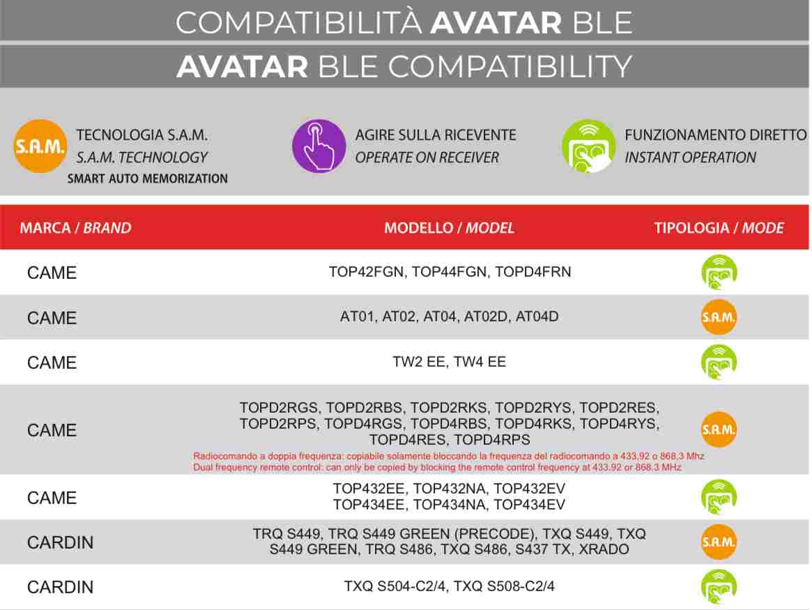

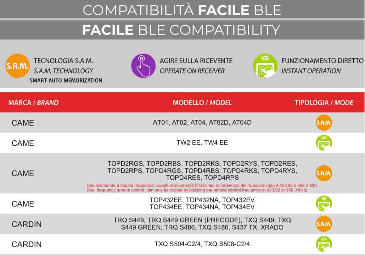

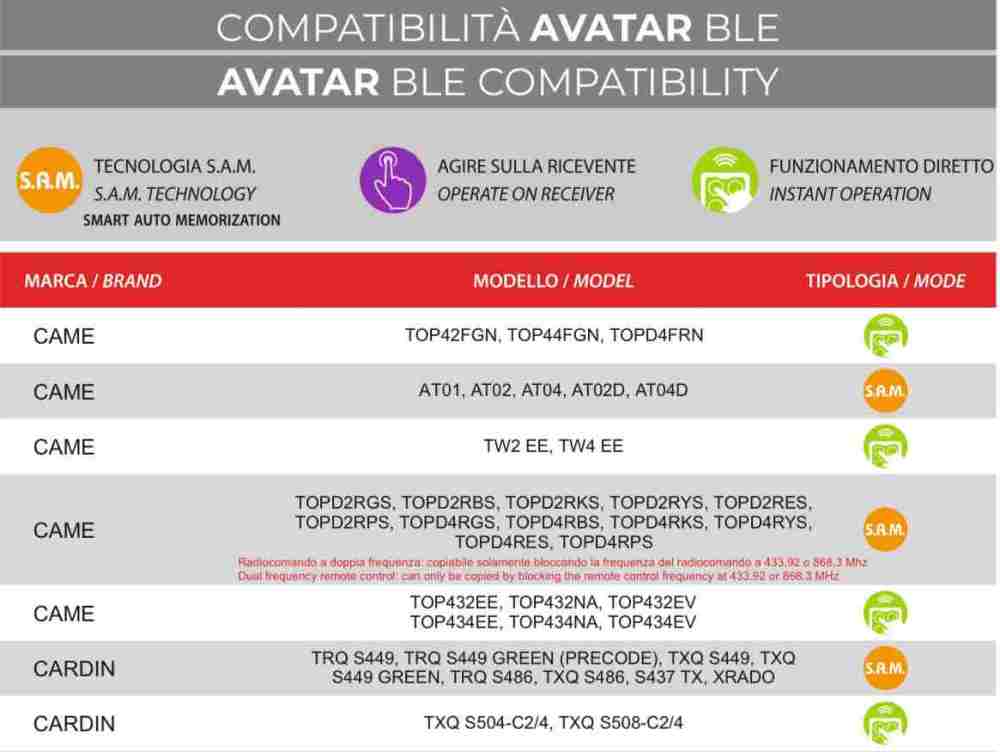

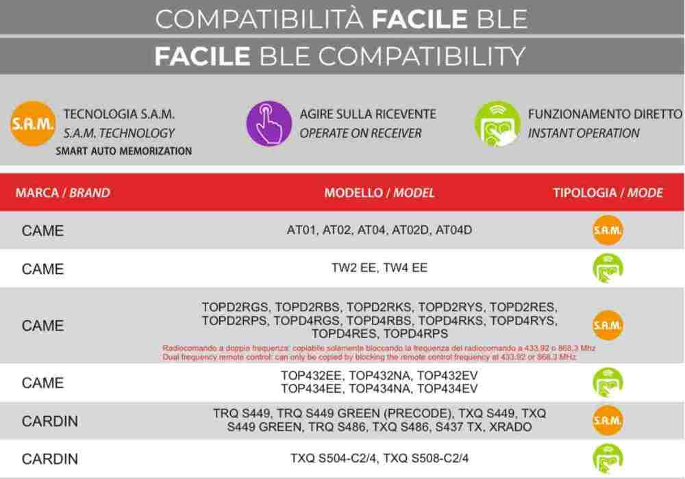

messa a terra indipendente o in parallelo
daiwa ha risposto a daiwa alla discussione in Altro su impianti elettrici civili
Grazie Maurizio Colombo, la distanza è di circa 15 metri, farò come consigliato collegherò le due paline in parallelo. -
dal link postato dovresti entrare e scaricare i pdf da li “curiosando” trovi tutto ciò che serve comunque i due che ho visto sono AVATAR BLE e FACILE BLE CARDIN lì da copiabili mentre BFT da vedere se compatibile PS: nel pdf trovi le varie procedure di copia e in fondo trovi lista compatibilità
Apeclik ha aderito alla comunità
FRIGORIFERO INDESIT TEAA5 - Motore sempre acceso
papafox64 ha risposto a papafox64 alla discussione in Frigoriferi - Congelatori
Si raffredda e anche molto...Solo che adesso, toccando la manopola regolazione termostato si è spento il motore e non riesco a farlo riaccendere, in qualsiasi posizione , spegnendo e accendendo dalla manopola, staccando e riattaccando alimentazione elettrica.... -
stufa pellet palazzetti royal melia 10kw ricerca codice componente sonda fumi - errore e111
ocrot ha risposto a ocrot alla discussione in Scaldabagno - Stufe - Condizionatori/Deumidificatori portatili
Mi rispondo da solo: a fronte del ricambio originale di oltre 90 euro (poi trovata e veniva offerta l'abbinata sonda ambiente e sonda fumi) ho preso una normalissima sonda k generica. problema risolto - Oggi
fisica ha iniziato a seguire Piastra per capelli GHD S7N261
Piastra per capelli GHD S7N261
fisica ha risposto a Zippo978 alla discussione in Piccoli elettrodomestici
intendi valore in ohm? cioè 490kohm e 500kohm? -
Mar11 ha aderito alla comunità
messa a terra indipendente o in parallelo
Maurizio Colombi ha risposto a daiwa alla discussione in Altro su impianti elettrici civili
Dipende dalla distanza tra la struttura esistente e la nuova struttura, ma a meno che non ci siano decine di metri, è sempre buona cosa unificare le due terre realizzando una terra "unica". -
Lavastoviglie siemens spia rubinetto
Massimo Vix ha risposto a Massimo Vix alla discussione in Lavastoviglie
Scarica bene , nel senso che ogni volta che va in blocco lo fa dopo aver scaricato , ho anche verificato facendola scaricare in un secchio per accertarmi che abbia un buon flusso, nella maggior parte dei casi , sembra che faccia il prelavaggio e poi va in blocco -
Lavastoviglie siemens spia rubinetto
michpao ha risposto a Massimo Vix alla discussione in Lavastoviglie
Il contalitri funziona e lo escludi. Continua con la ricerca guasto, controllando se scarica bene durante tutto il programma …, ma quando va in errore in quale fase si trova? -
Lavastoviglie siemens spia rubinetto
Massimo Vix ha risposto a Massimo Vix alla discussione in Lavastoviglie
Grazie per la risposta, ho fatto questo video. -
daiwa ha iniziato a seguire messa a terra indipendente o in parallelo
messa a terra indipendente o in parallelo
daiwa ha inserito una discussione in Altro su impianti elettrici civili
Buona sera ,stò realizzando un nuovo garage in travi di ferro e pannelli coibentati, la linea di questo garage (anch'essa trifase) partirà dallo stesso contatore dove ovviamente è già presente il montante di casa , ma sarà totalmente indipendente da quest'ultima, avrà il suo magnetotermico e relativo montante, dalla base in cemento del nuovo garage ho già lasciato fuoriuscire una cordina di rame nudo da 35mmq collegata alla piastra di uno dei pilastri in ferro e che sarà collegato ad una palina di rame piantata nel terreno, La mia domanda è se sia meglio collegare le due terre in parallelo (quella di casa e quella del nuovo garage) o essendo indipendenti le due linee ,anche le relative terre dovranno essere indipendenti. Grazie in anticipo per eventuali risposte. -
Strumento o trucchi per verificare la tensione max di un condensatore
ALLUMY ha risposto a ALLUMY alla discussione in Strumentazione elettrica ed elettronica
Scusate, mi ero dimenticato di specificare che i condensatori che volevo verificare sono nel range 1uF ... 100uF, mentre i package sono da 0805 a 1210. Spero in un vostro contributo. Grazie -
Perdita IGNIS K PIÙ AWL 394/1
Ciccio 27 ha risposto a Matteo 88 alla discussione in Lavatrici - Asciugabiancheria
Secondo me è un piedino rientrato. 🤷🏻♂️ Comunque siamo OT... -
Salve a tutti e buon anno, Mi ritrovo un applicazione con una CPU1500 installata in un apparato remoto sito in un area deserto-montagnosa del Messico. Il mio problema e' creare uno strobe una volta ogni 24 ore il tutto per 365 giorni all'anno; Dovrei cercare di mantenere gli errori di temporizzazione i minori possibili; Il plc non e connesso a nulla e non esiste nessuna rete internet, di fatto e' impresenziato ad eccezzione di sporadici rifornimenti di un gruppo elettrogeno effettuati da personale non tecnico. I vari sistemi di temporizzazione della cpu che errore possono dare su questi periodi? es. sulle 24 ore? Esiste una qualche soluzione poco dolorosa ($$$)? Gli apparati satellitari sono assai cari.
Ciccio 27 ha iniziato a seguire Carico acqua lavatrice
Carico acqua lavatrice
Ciccio 27 ha risposto a Marco Ferro alla discussione in Lavatrici - Asciugabiancheria
Ma è una lavasciuga? Allora quella "che va verso il cestello" serve per la condensazione del vapore quando asciuga. -
Perdita Cestello Ignis kpiu (Phonola PNL6395)
Alessio Menditto ha risposto a Ale_23 alla discussione in Lavatrici - Asciugabiancheria
È solo per rendere la lettura più agevole, quota solo il particolare che ti preme far risaltare. -
Stefano Dalmo ha iniziato a seguire Carico acqua lavatrice e lavastoviglie FRANKE modello FDW 612 E59 A+
lavastoviglie FRANKE modello FDW 612 E59 A+
Stefano Dalmo ha risposto a Pato3006 alla discussione in Lavastoviglie
Lo hai visto questo che hanno suggerito ? ovviamente bisogna smontare i motori . -
interruttore e fusibile insieme....info
Domenico Maschio ha risposto a antonio666 alla discussione in Elettronica generica
Se oltre alla marca Mean Well potessi dare anche il modello ed anche qualche foto in piu per vedere l'alimentatore , si tratta di 29 Ampere ? , è molto per un alimentatore , possibile che non sia già provvisto di protezioni ? -
Carico acqua lavatrice
Stefano Dalmo ha risposto a Marco Ferro alla discussione in Lavatrici - Asciugabiancheria
Posta una foto del blocco di carico , visto dall’alto . ma se funziona , mi sembra strano che non rileva l’errore . e poi cosa vedi nei 90 secondi di carico . Mi sembra un tempo ragionevole . -
plfrmcmp83 ha iniziato a seguire lettura diagramma pressostato
lettura diagramma pressostato
plfrmcmp83 ha inserito una discussione in Quadri elettrici di bordo macchina
Buongiorno, nel catalogo Telemecanique, relativamente ai pressostati tipo XMPR___2133 sono indicate delle curve operative, che ho tentato più volte di leggere e interpretare, senza successo. Nell'asse x è presente la "Falling pressure" in bar, nell'asse y la"Rising pressure" in bar. La curva operativa è evidenziata in azzurro e forma un trapezio inclinato di 45°. Se io prendo un punto qualsiasi sulla curva, questo avrà delle coordinate con 2 valori discordi di pressione.. voi come lo leggereste ? Allego estratto catalogo dove ho riquadrato in rosso i diagrammi oggetto della mia domanda. Grazie. -
interruttore e fusibile insieme....info
Dumah Brazorf ha risposto a antonio666 alla discussione in Elettronica generica
L'alimentatore ha già il suo fusibile... C'è questo bipolare per prolunga ma non mi sconfinfera... https://www.amazon.it/Interruttore-Torpedo-Bipolare-Elettrodomestici-Scrivania/dp/B0CPF32QDB -
Quello che tu cerchi è un "affare che si infili" nella presa usb del tuo strumento e che simulando un pen drive in modo totalmente trasparente "veicoli" le immagini ad un pc/wireless/ethernet/bluetooth/... Tutto questo perchè il tuo strumento è blindato e offre una interfaccia solo verso un disco collegato alla sua presa usb. Quello che cerchi purtroppo non esiste. 😟
Marco Ferro ha iniziato a seguire Carico acqua lavatrice
Alla mia lavatrice Ariston Margherita AI 858 CTX ho cambiato l'elettrovalvola di carico che ha 2 uscite. Quella verso il cassetto dei detersivi carica acqua regolarmente, non così l'uscita verso il cestello dove non arriva corrente all'elettrovalvola che così rimane chiusa. Lava comunque ma il carico acqua impiega, passando solo dall'ingresso del cassetto detersivi, circa 90 sec. Cosa devo controllare? Grazie
Marco Ferro ha aderito alla comunità
toogee ha aderito alla comunità
Carlo saracco ha aderito alla comunità
KENWOOD BASIC-M1 consiglio
Metropolis ha risposto a Metropolis alla discussione in Radio - Stereo - Autoradio - HiFi - CD - DVD
Ciao Eccomi, allora ti allego tutti i diodi rotti sulla scheda, la sigla sui diodi è H. D38,D10,D18,D14,D8,D16,D2,D28 -
Estrattori d'aria - Timer spegnimento.
piergius ha risposto a robi73 alla discussione in Aspirapolvere e Ventilatori
Nel commento precedente consideravo di comandare luce ventola tramite unico Interruttore.. - Conservando i Comandi separati esistenti, uscendo dall' Interruttore Bipolare, arrivi a " IO33H01" , (che non ha un filo dove collegare il Pulsante ! ) : . con Fase al filo Rosso e Neutro al Verde .. tra filo Giallo e filo Verde colleghi il Motore dell' Estrattore . Per avviare ogni nuovo ciclo, l' Interruttore deve essere OFF e va portato ON.. - Buona serata ! -
Trasformatore di riga Best2 15 Pc 023!
cippa lippa ha risposto a cippa lippa alla discussione in Brionvega
Aggiorno per futura memoria. Trafo 7553-00 arrivato, funziona come un orologio Ringrazio molto anche come spesso mi capita mister tv
