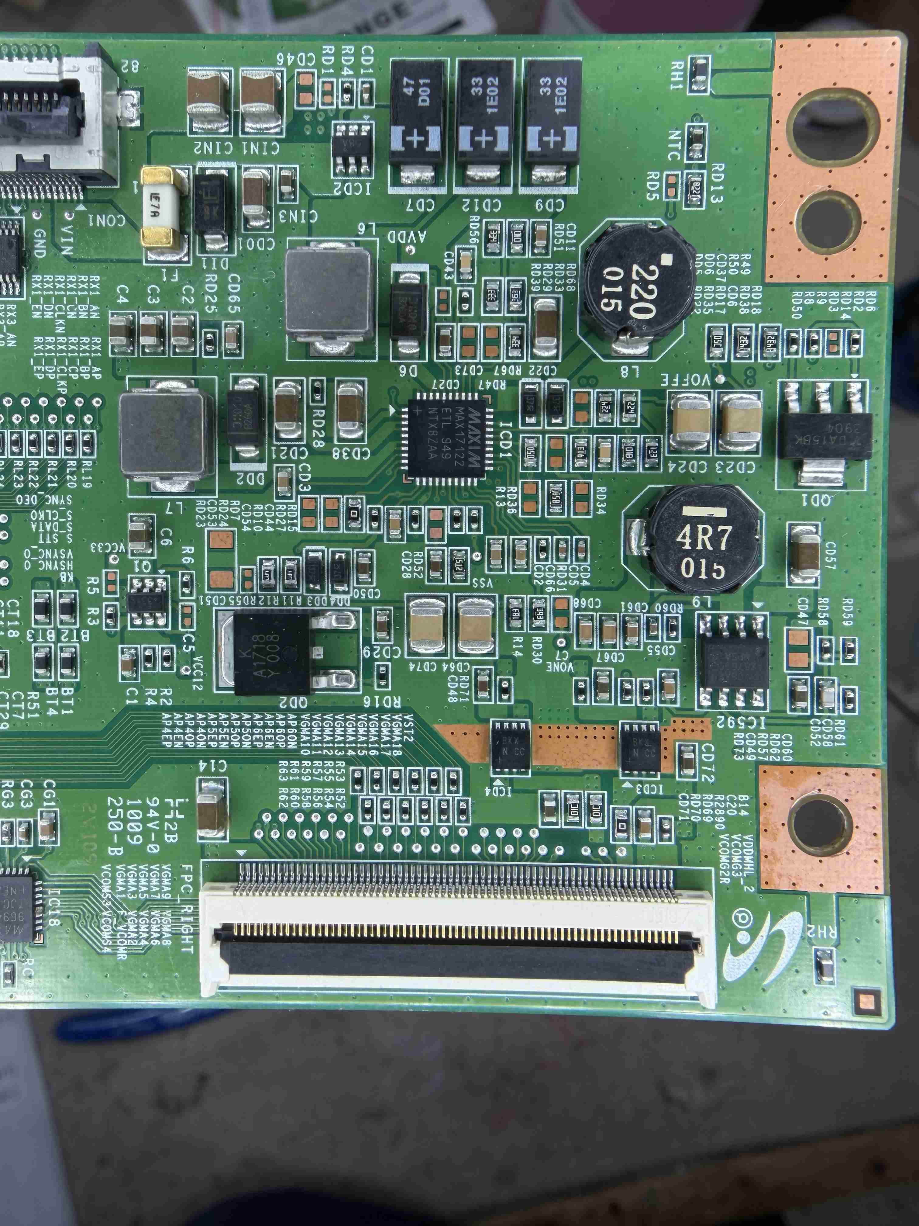

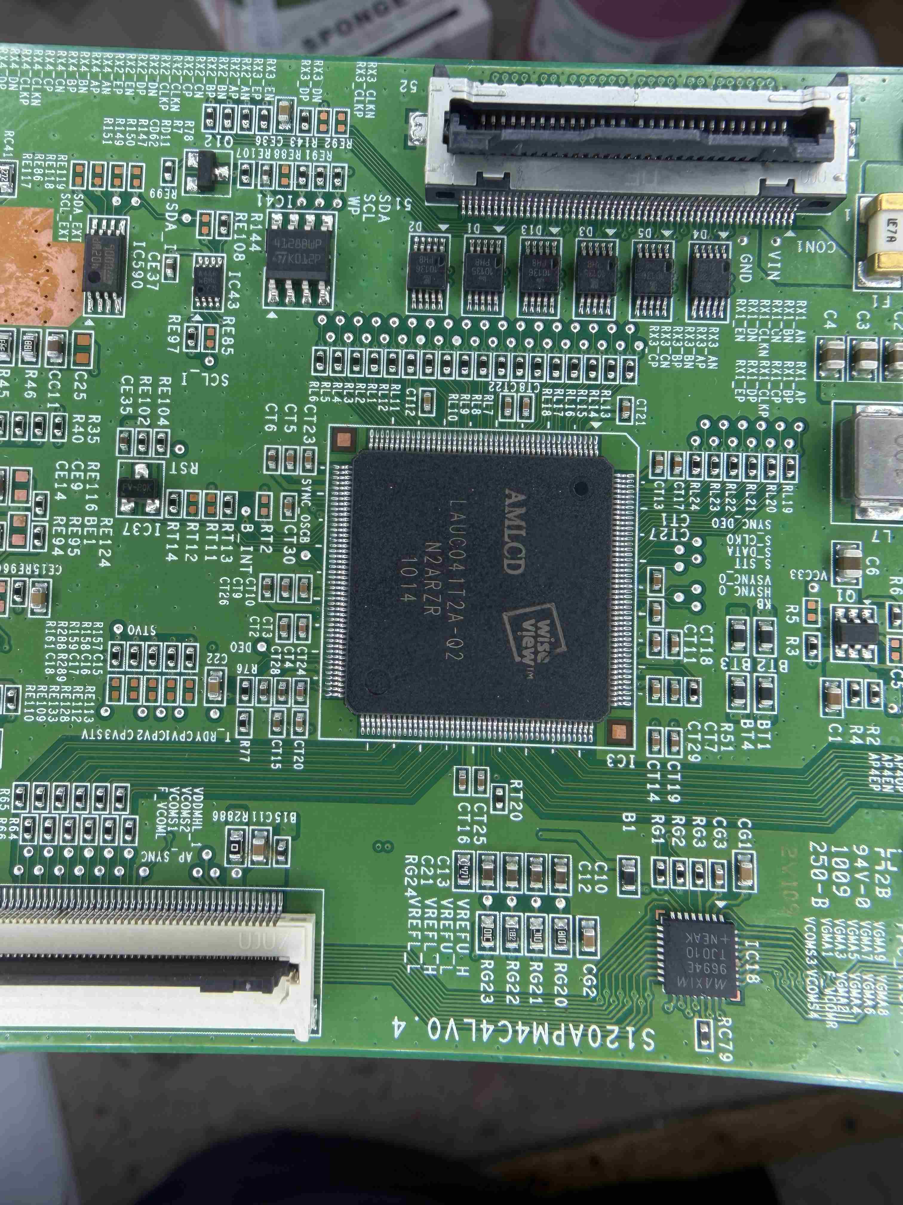

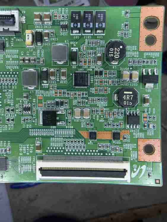

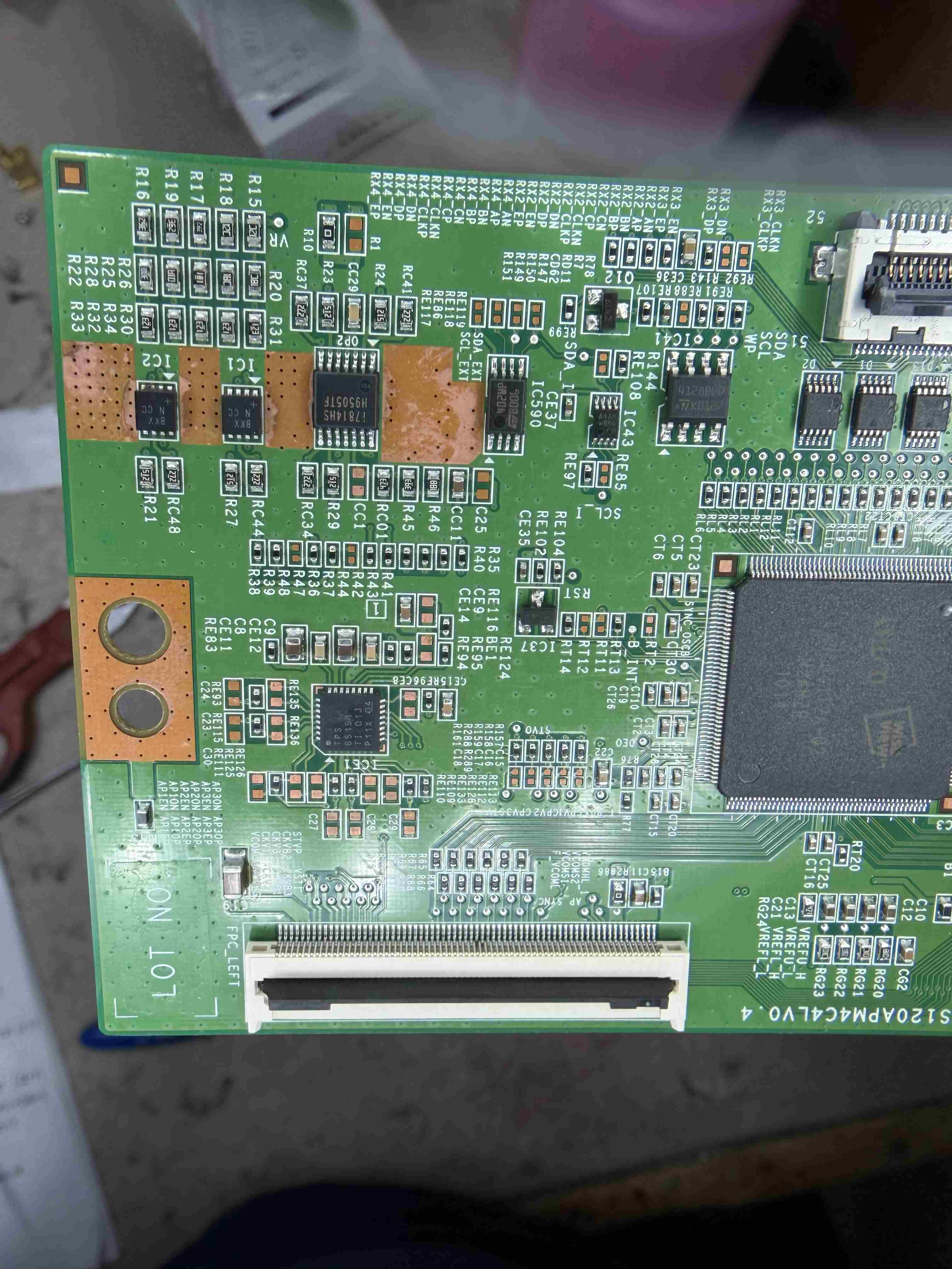

Samsung UE46C6600UPXZT problemi di immagine
alexcanadair ha risposto a alexcanadair alla discussione in Samsung
LG22LH2000 con scheda alimentatore AIP-0190 No Backlight !!!
paolo_0665 ha risposto a paolo_0665 alla discussione in LG - Goldstar
Buongiorno amici del forum. Ho dissaldato e tolto l'integrato OZ9938. Ho ricollegato tutto ed acceso il tv e come mi è stato suggerito e sono andato a controllare la tensione sul pin2 ed effettivamente non arriva nulla !! Nessuna tensione rilevata. Non viene alimentato. Ora bisogna controllare tutti i componenti li intorno e trovare quello difettoso. Oppure non gli arriva correttamente qualcosa dalla scheda main board principale? Ringrazio tutti per l'aiuto ! -
Diritto alla riparazione, chiacchiere o realtà?
Leone2285 ha risposto a Leone2285 alla discussione in Altro su elettrodomestici
Però un prodotto riparabile potrebbe spingere alla presenza di tecnici riparatori. Per riparabile a quanto pare non si intende soltanto la disponibilità dei ricambi ma anche la falicita di esecuzione dell'intervento. Per alcuni elettrodomestici la difficoltà è aprirli più che aggiustarli. Inoltre il ricambio deve avere un prezzo ragionevole, non è comprensibile che la vasca di una lavatrice costi quanto la lavatrice nuova. Poi se consideriamo che spesso è un semplice cuscinetto a rompersi e in teoria non andrebbe cambiata l'intera vasca la riparazione potrebbe diventare conveniente se questa non fosse termosaldata. Se provate ad acquistare i singoli componenti di un elettrodomestico per assemblarlo il costo diventa parecchie volte quello dello stesso articolo già pronto all'uso. Più costoso va bene ma parecchie volte il costo no. -
Climatizzatori con igrostato
MarcoPau ha risposto a MarcoPau alla discussione in Impianti Climatizzazione
A scanso di equivoci, intendi quindi un cassonetto dotato di ventilatore? Se ci devo fare anche la distribuzione (mi è noto che non è opportuno usare la stessa canalizzazione microforata del clima, a meno di non installare serrande motorizzate e controlli, per evitare cortocircuiti d'aria) i costi salgono molto e si parla di un vero e proprio impianto di free-cooling indipendente. A quel punto resto come sto, e provo a estrarre dai bagni lasciando in always on gli estrattori, contando nel fatto che in palestra apriranno le vastistas e quindi il tutto funzionerà TIPO cappa aspirante in cucina e vastistas aperta. Poi oltre una certa soglia partirà il clima e la gente non aprirà più la finestra. Modalità ignorante. Questo mi è noto. Il locale è pre-esistente, di recente costruzione, e la normativa è areazione naturale con finestre aperte. Old style, low budget. Io mi sto limitando a integrare per quanto mi serve realmente e contenendo i costi, essendo temporaneo utilizzatore lì dentro. - Oggi
Diritto alla riparazione, chiacchiere o realtà?
Marco Fornaciari ha risposto a Leone2285 alla discussione in Altro su elettrodomestici
Di fatto è una norma inutile e portatrice di false speranze. Sono ormai almeno 60 anni che i costruttori costruiscono con obsolesenza programmata, che in ogni caso non ci sarebbe bisogno di progettarla, qualsiasi oggetto in movimento dopo tot ore di utilizzo si usura a tal punto da dover essere sostiuito, e per le parti elettriche è ancora più facile il guasto. Ma il vero problema non sta nell'obsolesenza programmata, è nel fatto che il magazzino ricambi ha dei costi gestionali, e pure di tasse (è un capitale che fa reddito) che poi l'utente finale deve a pagare. Dopo di che ci sono tutti i costi della mano d'opera per gli interventi di manutenzione, che se va bene sono 45 € all'ora + IVA, più gli altri costi. Faccio un banale esempio, per costruire una lavatrice qualsiasi occorrono in totale (parte gestionale e logistica comprese) due ore di mano d'opera, dal ricevimento della lamiera e degli altri pezzi a quando la si carica finita sul camion. Per cambiare una vasca servono circa 4 ore: lavoro vero e proprio +parte gestionale e logistica, ovviamente a cui va aggiunto il costo della vasca nuova, che per l'utente è almeno 5 volte il costo della vasca alla prima installazione. Quindi alla fine non vale la pena la riparazione, dopo la scadenza della garanzia. Garanzia che ormai è 5 anni per tutti, anche se con sovraprezzo. Per un TV bastano 20 minuti di mano d'opera per la costruzione e il carico sul camion. Quando si compra un qualsiasi oggetto di produzione in serie, quello che di fatto si paga sono tutti costi di commercializzazione dopo che ha varcato il cancello della fabbrica, e se va bene sono lo solo 70% del costo al pubblico. Ma non bisogna mai dimenticare che se un lavoratore acquirente vuole una busta paga, anche il lavoratore produttore o/e commerciante vuole la sua. In ogni caso quella norma va bene per oggetti fondamentalmente meccanici, per tutto quanto è elettronico la soluzione è già stata trovata da decenni: - spariscono i componeti - si aggiornato i SW - si cambiato i sistemi di trasmissione radio, TV, radio, e soprttutto telefonini - per i PC gestionali già ci pensano gli stati col fisco a cambiare in continuo la gestione e a obbgligare al cambio di SW e di conseguenza i PC - ad esempio tutte le norme sulla privacy sono una enorme fregatura, la criptazione esiste da secoli e una vale l'altra, tanto è sempre una formula matematica nota. -
Centrale sc230 cancello GBD non fa più il rallentamento
gettis ha risposto a gettis alla discussione in Cancelli elettrici
Buongiorno. Aggiornamento: ho spostato il dip che era messo su freno elettronico abilitato su disabilitato ed ora é tutto ok. Grazie per la collaborazione. Saluti -
Alessio Menditto ha iniziato a seguire Saldatori vs caldo e Diritto alla riparazione, chiacchiere o realtà?
Diritto alla riparazione, chiacchiere o realtà?
Alessio Menditto ha risposto a Leone2285 alla discussione in Altro su elettrodomestici
Quando non si obbedisce a norme europee, pochi dicono che paghiamo multe, cioè l’Europa dice fate questo, se non lo fate vi sanzioniamo. Se gli stati membri ritengono che obbedire alle norme costi di più contraddirle, oppure è proprio impossibile, preferisce pagare la multa. Il caso più eclatante fu nella dismissione del refrigerante R22 (e si ripete con gli altri gas): non potendo dismettere da un giorno all altro milioni e milioni di impianti a R22, abbiamo pagato per anni e anni multe all Europa. -
Saldatori vs caldo
Alessio Menditto ha risposto a adamo alla discussione in Impianti Climatizzazione
Ne abbiamo parlato decine di volte, in giro ci sono milioni di apparecchiature a 410 (ma anche a 407) che non possono essere bloccate da un momento all’altro perché non si possono più caricare. Non è moralmente giusto, neanche eticamente. -
Ci guardo, grazie.
Il gas R410A è ancora utilizzabile negli impianti esistenti, ma non sarà più consentito l'uso di questo refrigerante per nuove installazioni a partire dal 1° gennaio 2025. Dal 1° gennaio 2025, non possono essere immessi sul mercato nuovi sistemi monosplit con meno di 3 kg di R410A e con un GWP pari o superiore a 750. 2 Le scorte esistenti di R410A possono essere utilizzate solo per la manutenzione di impianti già installati, non per nuove installazioni. 2 È previsto un percorso di eliminazione progressiva dei refrigeranti fluorurati, con limitazioni e divieti che si allargheranno nel tempo. 2 In sintesi, mentre R410A è ancora utilizzabile, le restrizioni e le limitazioni sul suo uso sono in corso e si applicano a partire dal 2025.
hai provato ad aprire in V20 convertendolo un progetto vecchio con presente all'interno SINA_SPEED_TLG352 ? ho trovato online la libreria LSINAExt, ma effettivamente sembra ferma alla V15. In questo istante non ho a disposizione la VM con Tia V20 per provare ad aprirlo. Oppure aprire direttamente la libreria LSINAExt in V20
Livio Orsini ha iniziato a seguire Diritto alla riparazione, chiacchiere o realtà?
Diritto alla riparazione, chiacchiere o realtà?
Livio Orsini ha risposto a Leone2285 alla discussione in Altro su elettrodomestici
La norma non prevede, e non può prevedere, la presenza obbligatoria di tecnici riparatori. Dice solo che i produttori devono costruire i loro prodotti in modo che siano riparabili. -
aspirapolvere a batteria Silvelcrest non accende
Livio Orsini ha risposto a sergio1289 alla discussione in Aspirapolvere e Ventilatori
Se tu misuri 4,14 su 5 celle e 4,13 sulla sesta, dovresti misurare 24,83V totali; se ne misuri solo poco più di 20 significa che o sbagli punto di misura o hai il circuito BMS difettoso. L'ultima cella che è carica a soli 10mV in meno non mi sembra sia difettosa. -
Diritto alla riparazione, chiacchiere o realtà?
Leone2285 ha inserito una discussione in Altro su elettrodomestici
Direttiva (UE) 2024/1799 è la norma europea del 13 giugno 2024 sul diritto alla riparazione. Ha già due anni ma personalmente non vedo corse alla riparazione. La scadenza ufficiale fissata dall'Unione Europea per il recepimento della direttiva è oggi 31 Luglio 2026. Non so nelle grandi città ma nei paesi più piccoli si incontra sempre più difficoltà a trovare un tecnico riparatore. Se fosse attuata veramente oltre ai vantaggi ambientali potrebbe essere uno sbocco lavorativo interessante. - Ieri
Stefano Dalmo ha iniziato a seguire Ariston LI 670 DUO – Motopompa di lavaggio si incastra meccanicamente dopo la partenza
Ariston LI 670 DUO – Motopompa di lavaggio si incastra meccanicamente dopo la partenza
Stefano Dalmo ha risposto a ago.homer alla discussione in Lavastoviglie
Va sostituito tutto il corpo chiocciola . . il motore no . problema già conosciuto . -
Air2-UT100/S con ricevitore AIR2-BS100
maxdanmax ha risposto a Simone Baldini alla discussione in INIM
ciao prova a memorizzarlo con un ponticello tra - e 1 e tra - e T -
Saldatori vs caldo
Marco Fornaciari ha risposto a adamo alla discussione in Impianti Climatizzazione
Intanto cerca in rete con questa frase "gas r410a ancora utilizzabile". Nei tuoi chiller c'è quel gas, come da targa postata. Poi decidi se procedere nei tuoi intenti. -
circuito con valvole pneumatiche
Marco Fornaciari ha risposto a lasi alla discussione in Impianti (Pneumatica)
Il sistema è fattibile, ma se lo fai tutto in pneumatica non è detto che raggiungi i risultati richiesti, e pure con costi decenti. Tra l'altro la logica pneumaica ha avuto poca vita, è stata soppiantata dalla logica a PLC che ha prestazioni manco immaginabili con quella pneumatica. Quindi rivolgiti ad un esperto locale di automazione industriale che con due valvole e qualche regolatore di velocità e portata ti regola il movimento di pinza e pistone, poi con un PLC ti costruisce tutta la parte di automazione. In ogni caso per costuire una logica pneumatica bisogna prima individuare una marca di prodotti e vedere a catalogo, e pure disponibile in magazzino, cosa hanno, po si sviluppa il progetto. Per le elettrovalvole non ci sono problemi. -
ago.homer ha iniziato a seguire Ariston LI 670 DUO – Motopompa di lavaggio si incastra meccanicamente dopo la partenza
Ariston LI 670 DUO – Motopompa di lavaggio si incastra meccanicamente dopo la partenza
ago.homer ha inserito una discussione in Lavastoviglie
Ciao a tutti, ho un problema con la mia lavastoviglie Ariston LI 670 DUO (Modello LS12-EVO3, pompa di circolazione Indesco). Condensatore: Inizialmente la pompa non spuntava. Ho provato a sostituire il condensatore da 5µF con uno nuovo ed effettivamente la parte elettrica ora risponde subito. Il blocco meccanico: All'avvio la motopompa parte, ma istantaneamente la girante di plastica si avvita sull'albero motore di ferro fino ad andare a pacco. Si incastra completamente e il motore si blocca. Stato del motore: L'albero motore del ferro gira liscio e perfetto a mano senza la plastica montata, non ha giochi o grattamenti strani. Tracce di perdita: Ho notato un po' di ruggine sotto il corpo pompa, il che mi fa pensare a una micro-perdita passata dalla tenuta meccanica (premistoppa). Se provo a girare il perno dal retro a pompa montata, risulta duro e gira solo facendo leva con un cacciavite, mentre so che dovrebbe ruotare abbastanza liberamente a mano. C'è una rondella posizionata tra il perno/albero motore e la girante di plastica, ma la girante sembra comunque spingersi troppo oltre fino a bloccarsi. Grazie a chi mi saprà aiutare -
Filtrazione acqua non potabile
Marco Fornaciari ha risposto a Francesco Pen alla discussione in Impianti (Idraulica)
Una volta eseguite le analisi dell'acqua del pozzo, se sono favorevoli, come ho già scritto lascierei perdere quella cisterna e metterei in serbatoio fuori terra da 1000 l, poi eventualmente qualche filtro, ma il tutto previo proghetto di esperto. Ovviamente se il consumo di acqua non è continuo ci sarà bisogno di maggiore cura nella manutenzione, ovvero di un automatismo che ogni tot ore prelava qualche litro d'acqua dal serbatoio e la getta. Se ricordo bene le analisi dell'acqua dei pozzi è da ripetersi ogni 6 o 12 mesi, qui dipende dalle analisi precedenti e dalla natura dell'acqua. Nel mio condominio siamo in 8 famiglie e abbiamo un serbatoio da 1000 litri che alimenta due pompe parallele con inverter, quindi abbiamo una autoclave, il serbatoi è alimentato in continuo dall'acquedotto. Nel tuo caso è alimentato dal pozzo ma siete una sola famiglia, se devi irrigare il giardino prelevi acqua dalla pompa prima dell'alimentazione del serbatoio. Magari già che sei bagnato fai poi controllare anche il pozzo nero, è più facile che perda se poco usato: secca e crepa che poi è la stessa cosa che può capitare alla tua cisterna dell'acqua del pozzo. -
DomyP. ha aderito alla comunità
Differenziale a monte di Autotrasformatore
Marco Fornaciari ha risposto a Carcereri alla discussione in Progettazione impianti elettrici civili e terziario
In questi casi ci vuole il trasformatore, appunto con collegamenti triangolo al primario e stella al secondario. Ma non avete chiesto a un esperto di queste installazioni? Mi viene da pensare che volevate riasparmiare ma ora comprate anche il trasformatore. -
aiuto configurazione nuova cornetta
ROBY 73 ha risposto a xlaranic alla discussione in Citofoni, videocitofoni e intercomunicanti
Ciao xlaranic, Dove l'hai trovato questo articolo? Il tuo è un 940A e fa parte del vecchio sistema DIGIBUS di Elvox. E ha ragione a non funzionare ☺️ L'8870.1 è un classico citofono analogico di un sistema "4+n", quindi completamente diverso dal 940A, basta che tu faccia anche un confronto dell'elettronica che è molto più complessa. A questo punto a te serve un 887B, (attenzione che esiste anche l'887U che è completamente diverso, sempre universale per sistemi "4+n"), oppure un 6201, se clicchi sui codici vai alle pagine con la descrizione dei prodotti e qui sotto c'è il manuale del sistema DIGIBUS per la programmazione: https://www.vimar.com/irj/go/km/docs/z_catalogo/DOCUMENT/S60.86901.SCH.BUS-ManualeDigibus-IT.pdf Facci sapere gli sviluppi -
umbilu ha aderito alla comunità
Ronzio citofono elvox
ROBY 73 ha risposto a pigeta alla discussione in Citofoni, videocitofoni e intercomunicanti
Sicuramente No, per lo meno da quel poco che li conosco io invece, i posti esterni IP non riescono a dare una scarica sufficiente per l'apertura della serratura. Come già detto, il trasformatore o l'alimentatore switching non ti serve con un posto esterno di un sistema a 2 Fili, comunque se proprio vuoi metterlo, personalmente ho sempre preferito un classico trasformatore da 30/40VA piuttosto che un uscita Vdc degli alimentatori che sono anche più "delicati", comunque le serrature funzionano ugualmente, poi vedi tu. Ciao prego No, come ha detto giustamente @Leone2285, quei trasformatori erogano tensione solo in presenza di un carico e pensati appunto per luci alogene. Potresti anche fare una prova, tanto bene o male al momento in cui premi il pulsante sul citofono per aprire il cancello, una sorta di carico ce l'hai, ma non so se riesca a mantenere la tensione in uscita per un tempo sufficiente allo scatto della serratura, non li ho mai provati per questa funzione -
Buonasera e intanto grazie. Il chiller produce acqua fredda, quindi pensavo ad un qualcosa di acqua / aria. I fancoil non ci sono, penso di poterli recuperare in giro. Non ho sottomano i chiller, ma se non erro mi sembra che abbiamo del Gas R407. Adamo
