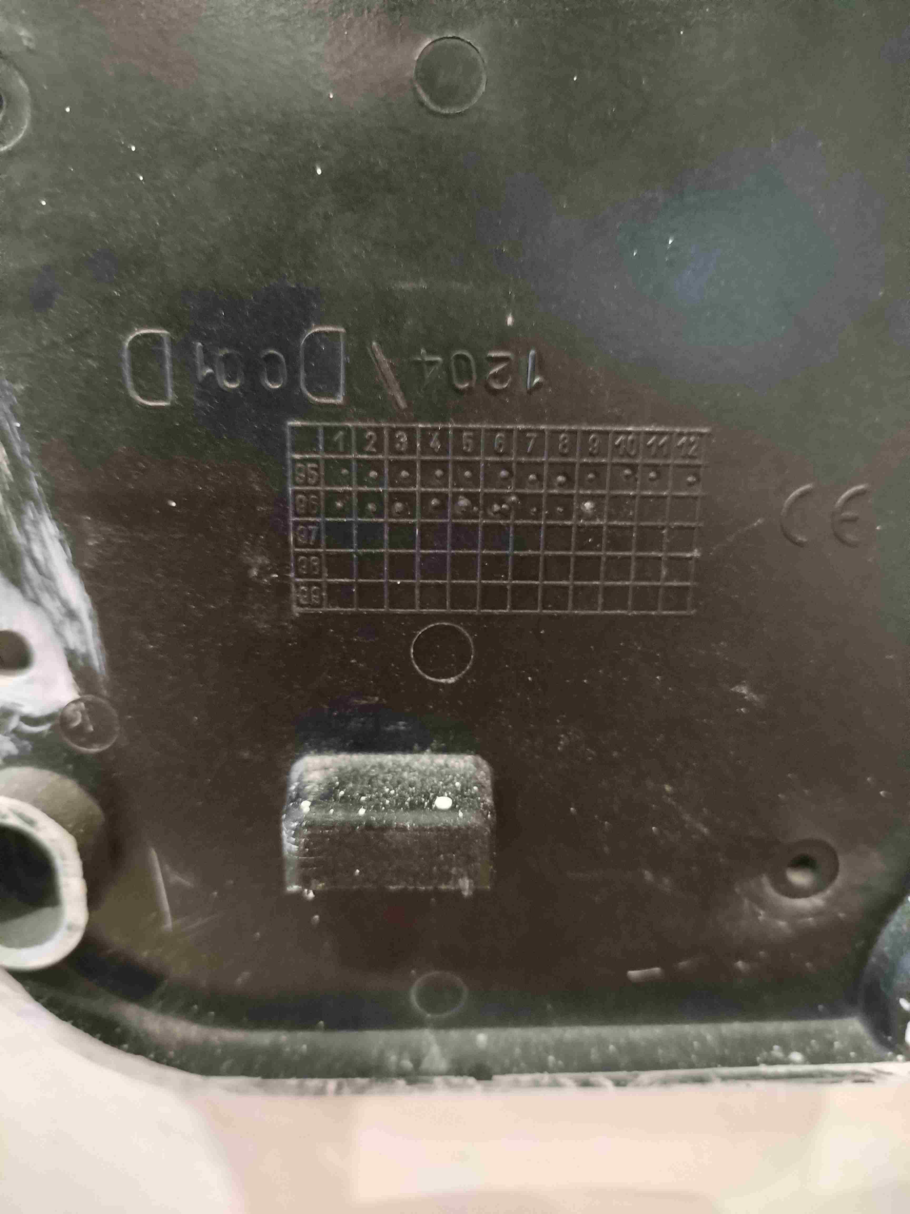

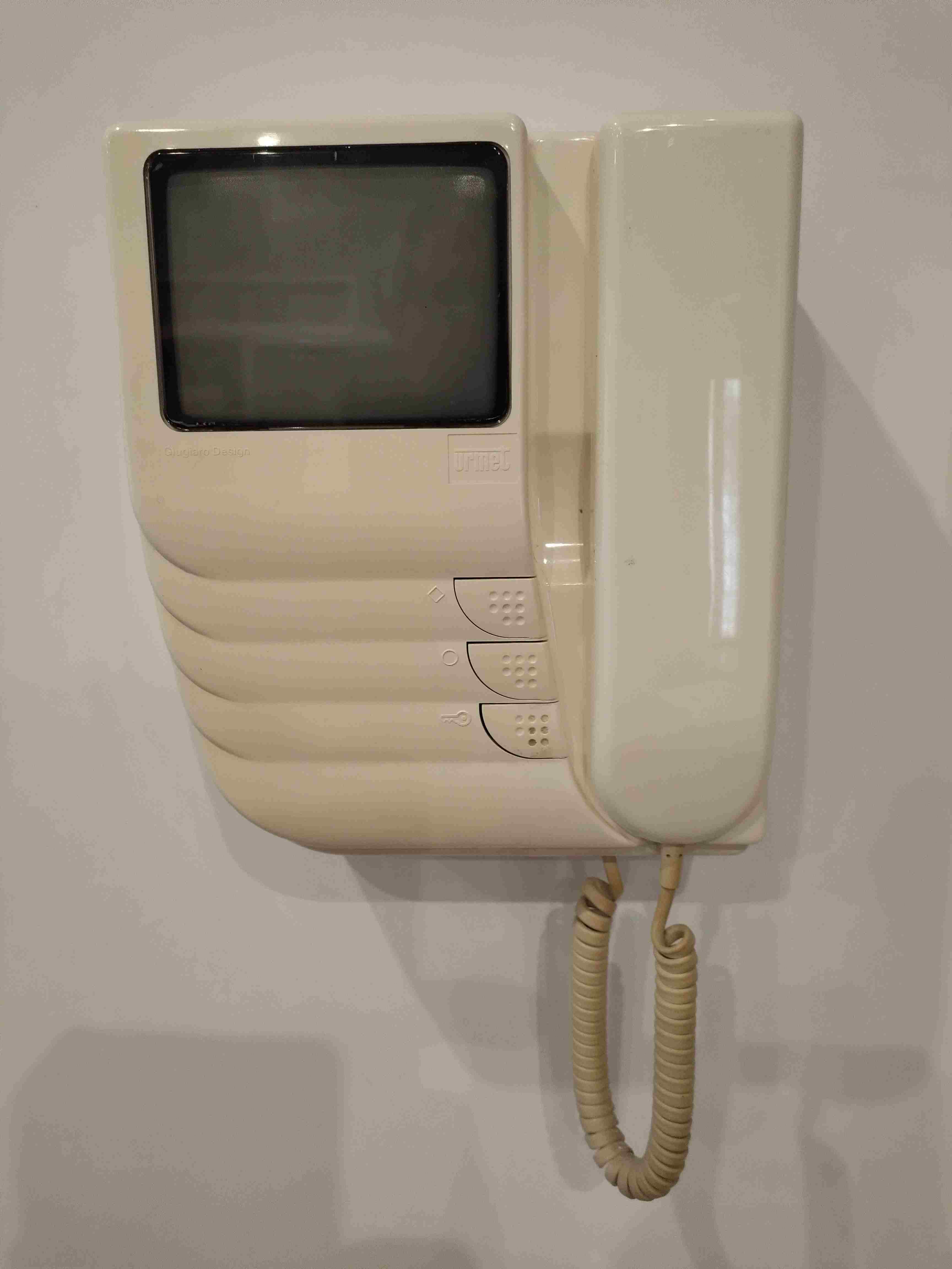

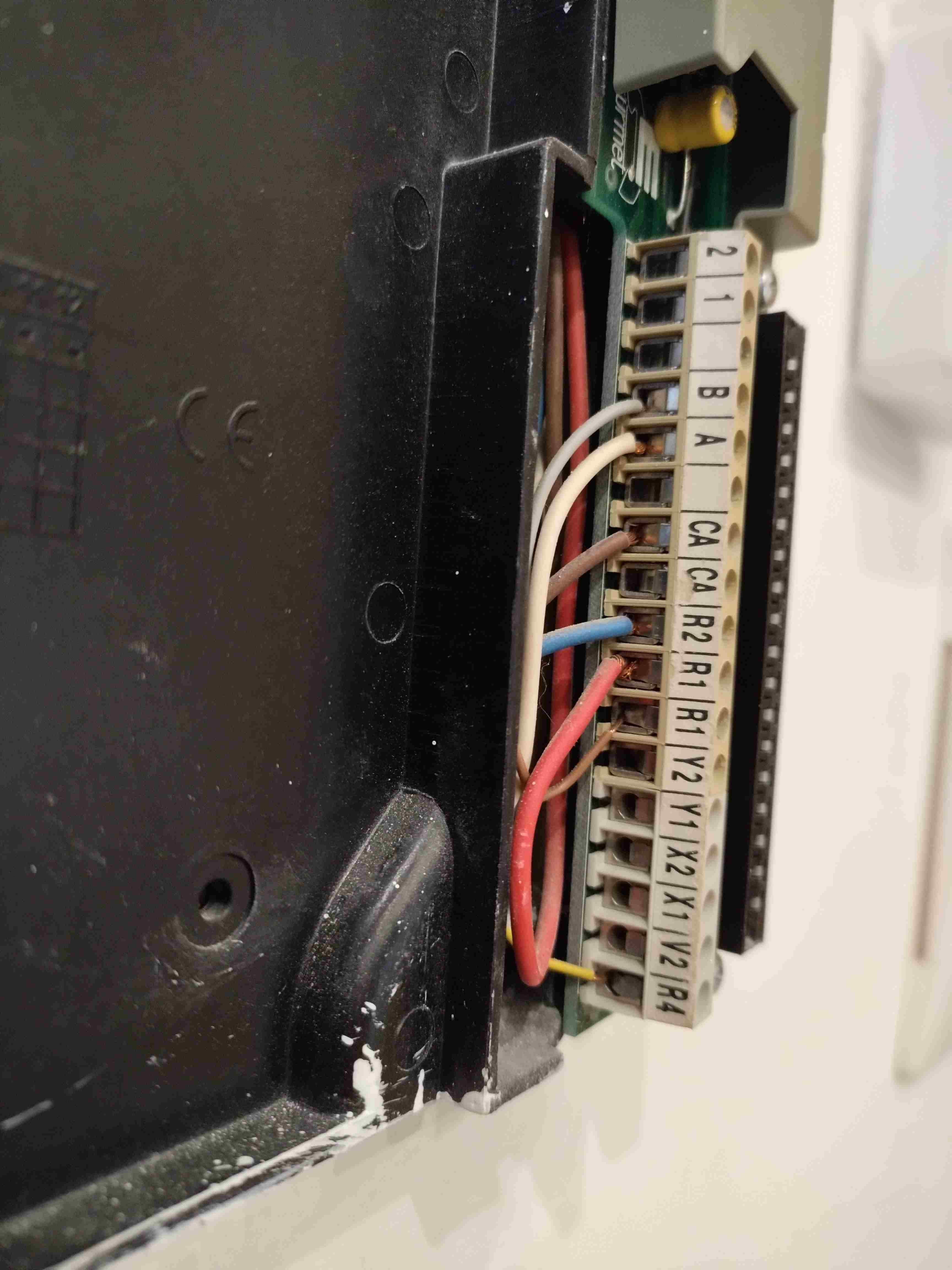

Motore Lafert trapano a colonna
giulio1982 ha risposto a giulio1982 alla discussione in Motori - Generatori
Salvavita che scatta dopo aver tolto cavo Hdmi
michy1990 ha risposto a michy1990 alla discussione in Schede madri e alimentatori PC
Per adesso ho tolto il cavo l'antenna, anche nell'altra televisione si vede male, continuo ad asserire che sia un problema di impianto centralizzato. -
Motore Lafert trapano a colonna
giulio1982 ha risposto a giulio1982 alla discussione in Motori - Generatori
Salve Livio, ciò che non mi è chiaro è per quale motivo abbiano messo lo schema del collegamento stella triangolo mentre sarebbe stato più sensato il capire come si debba collegare lo statore attraverso il commutatore (quest'ultimo sul trapano dispone di 16 terminali) per usufruire delle due velocità. Tra l'altro sulla targa non sono espresso gli assorbimenti a stella. Me ne sto occupando per via del fatto che la velocità lenta funziona mentre se si commuta sul "2" il motore non si aziona e si sente un rumore anomalo come se "mancasse" una delle tre fasi. Avendo il sospetto proprio sul commutatore mi sono chiesto come si potessero rappresentare gli avvolgimenti statorici per comprendere meglio il funzionamento. Saluti e grazie G. -
trafo di isolamento monofase 230/230 V
giu3cas ha risposto a giu3cas alla discussione in Altro su impianti elettrici civili
desidero sapere dal moderatore se allo stato attuale questo argomento della caldaia va trattato su questo forum "impianti elettrici civili e terziario" o il forum "termotecnica/riscaldamento" Grazie -
Motore Lafert trapano a colonna
Leone2285 ha risposto a giulio1982 alla discussione in Motori - Generatori
Sarebbe quasi il 9% di scorrimento che effettivamente è alto. La targa indica che va alimentato a triangolo a 380V. Non è la commutazione stella triangolo che fa variare i giri. Il commutatore varia il collegamento tra 4 o 8 poli. Cercati qualche schema sul web se vuoi capire meglio come sono fatti. -
Salvavita che scatta dopo aver tolto cavo Hdmi
michy1990 ha risposto a michy1990 alla discussione in Schede madri e alimentatori PC
Comunque chiamerò in antennista, sé il problema è mio , pagherò io se il problema è comune, pagheremo tutti -
Quadro elettrico attuale
frankrb78 ha risposto a frankrb78 alla discussione in Quadri elettrici civili e terziario
Non ho documentazione. Lo ha fatto così. Il contatore è 15 metri - diretto contatore quadro senza interruttori. Ho 6kw -
Ctec ha iniziato a seguire Alimentatore lineare con protezione troppo sensibile
Alimentatore lineare con protezione troppo sensibile
Ctec ha risposto a Marcovinicio alla discussione in Elettronica Fai da te
Nella mia ignoranza e da un'occhiata veloce, hai gli operazionali A e B come differenziali (comparatori) senza il minimo filtraggio, e al primo "rumorino" elettrico cambiano stato (disattivando il regolatore di uscita e attivando lo SCR. Il mosfet Q1 è quasi come non averlo, dato che anche se lo spegni, interviene il diodo interno sempre polarizzato direttamente (e che ti solleva automaticamente la "massa virtuale" dalla massa vera. Anche la totale assenza di condensatori di filtro sullo stadio di regolazione dovrebbe rendere un po' instabile l'alimentatore. -
Livio Orsini ha iniziato a seguire Motore Lafert trapano a colonna
Motore Lafert trapano a colonna
Livio Orsini ha risposto a giulio1982 alla discussione in Motori - Generatori
Sembra proprio un doppia polarità però è strano quel valore di 660rpm, con 8 poli mi aspetterei una velocità di circa 720 rpm. 660 rpm sembra a mezza via tra un 8 poli ed 10 poli (600 rpm teorici 570 circa reali) -
piergius ha iniziato a seguire Scatto differenziali
Scatto differenziali
piergius ha risposto a AndreDep alla discussione in Scatti intempestivi dei differenziali
L' unico Differenziale non rileva queste inversioni di Cablaggio, che è necessario correggere prima di sdoppiare i Differenziali ! Per trovare i Carichi che stanno "a cavallo" tra 2 MagnetoTermici , si torna alla configurazione iniziale. . Si lascia il primo OFF e si prende nota di tutto ciò che non sta funzionando, sia Luci che Prese ; poi si lascia OFF il secondo e si annota come sopra . Luci e Prese che figurano in entrambi gli elenchi sono da sistemare.. .. Oppure si abbracciano con una Pinza Amperometrica tutti ii Cavi in uscita da un magnetotermico ; attivando una Luce o una Presa alla volta si prende nota se causa uno Sbilancio di Corrente, pari al proprio Assorbimento . La Portata da usare può variare da pochi Milliamper delle Lampade a diversi Amper degli altri Carichi ! - Buon pomeriggio ! -
Motore Lafert trapano a colonna
giulio1982 ha risposto a giulio1982 alla discussione in Motori - Generatori
Ciao! Si infatti dalla sigla del motore avevo immaginato che 4/8 fossero appunto riferiti alla variazione di poli necessaria al cambio di velocità; ma quindi internamente lo statore come viene collegato con il commutatore? Cioè la mia domanda è la schema sul tappo del motore mostra solamente un collegamento "standard" o stella o triangolo quindi in questo caso come avviene la commutazione? Come potrei pensare siano fatti gli avvolgimenti interni (cioè rappresentarli con uno schema). Saluti e grazie G. - Oggi
MatteoAliani ha aderito alla comunità
Motore Lafert trapano a colonna
Leone2285 ha risposto a giulio1982 alla discussione in Motori - Generatori
Nel tuo caso Tipo: FB 100L 4 e 8 dovrebbero essere proprio il numero di poli. Il numero di giri= (2xfx60)/numero poli. Con 4 poli hai 1500rpm che dato lo scorrimento scendono a 1440, con 8 poli hai 750rpm che scendono a 660. -
Termostato Wi-Fi bticino su caldaia Baxi luna in plus
Lucamedeot ha risposto a Lucamedeot alla discussione in Componenti Riscaldamento
Già avevo questo termostato, per quello, fove attaccare ho trovato, però non so cosa settare sulla scheda caldaia grazie -
Lavatrice Whirlpool AWM 5061/A si blocca e non dà segni di vita
deltaecho ha risposto a deltaecho alla discussione in Lavatrici - Asciugabiancheria
Buongiorno, è subentrato un altro difetto, fortunatamente non bloccante. Poco dopo l'inizio del programma di lavaggio, dopo avere tirato dentro l'acqua, la lavatrice si ferma e per farla procedere bisogna far fare uno scattino in avanti alla manopola del timer. Devo verificare, ma potrebbe trattarsi di quando dovrebbe scaldare l'acqua. Forse può essersi danneggiato un contatto del timer, visto il guasto precedente? Posso tentare di aprire il timer e pulire/sistemare il contatto o mi resta tutto in mano? Grazie! -
Stefanoxxx ha aderito alla comunità
Buona giornata ragazzi Per cortesia su questa lavatrice mi potete dire se è normale che la centrifuga, a meta lavaggio non fa la rampa? di questo me ne sono accorto, per caso l'altro giorno, mille grazie a chi mi può dare le informazioni
Termostato Wi-Fi bticino su caldaia Baxi luna in plus
reka ha risposto a Lucamedeot alla discussione in Componenti Riscaldamento
visto che costa un botto l'originale e rientra nelle detrazioni non potevi farlo mettere già wifi? tieni presente che quello in foto è un "controllo remoto" mentre se metti un cronotermostato wifi non puoi fare le stesse cose, credo che baxi permetta l'utilizzo di entrambi però. Devi cercare sul manuale, prima cosa la morsettiera dove andrà collegato (di solito si individua anche perchè c'è un pontivello se non è già collegato un termostato. Poi ci sono un po' di parametri da modificare, ma il manuale spiega tutto -
GiadaSil ha aderito alla comunità
Compatibilità RING e videocitofono URMET 1204 design GIUGIARO
UplcU ha inserito una discussione in Citofoni, videocitofoni e intercomunicanti
Buongiorno a tutti, vi chiedo supporto riguardo all'interfacciamento tra il mio Videocitofono Urmet 1204 e il dispositivo Ring Intercom (acquistato su Amazon). Il problema principale è la compatibilità: pur risultando non supportato ufficialmente dal compatibility checker di Ring, ho letto su internet di diversi utenti che sono riusciti a farlo funzionare. Vorrei sapere se qualcuno è riuscito a effettuare il collegamento con questo specifico modello o ricevere consigli su come cablarlo. Dettagli del mio impianto: Videocitofono: Urmet 1204 (Giugiaro Design) Piastra interna (staffa): Modello 1204/D001 Tipo di impianto: Condominiale con 8 videocitofoni totali. Cablaggio: 5 fili sulla morsettiera. Allego foto della morsettiera del mio 1204/D001 per chiarezza. Ringrazio in anticipo chiunque possa condividere la propria esperienza e gli schemi di collegamento utilizzati. -
Motore Lafert trapano a colonna
Leone2285 ha risposto a giulio1982 alla discussione in Motori - Generatori
Ciao Giulio, se non mi sbaglio questi motori cambiano velocità aumentando il numero di poli interni. Più poli equivale ad avere meno giri. -
PolentaTaragna ha iniziato a seguire Suggerimenti illuminazione sgabuzzino con sensore movimento
Suggerimenti illuminazione sgabuzzino con sensore movimento
PolentaTaragna ha inserito una discussione in Illuminazione interni
Ciao! Dopo anni passati ad usare i preziosi consigli del forum, ora mi trovo io a chiedere una mano in quanto totale inesperto sull'argomento. A casa ho una nicchia adibita a sgabuzzino alta 2,6, larga 1,5 e profonda circa 1m. All'intero ho una scaffalatura ed ho chiuso questa nicchia con una grande porta a soffietto. Questa nicchia non ha luce ma ho una presa almeno. La mia idea era mettere dei led (striscia? Reglette?) abbinati ad un sensore di movimento, in modo che la luce si accenda all'apertura delle ante. Non vorrei sovradimensionate la cosa, mi basta una cosa "artigianale" che faccia il suo diciamo. Oddio, magari, senza fare accrocchio, esiste una soluzione già bella e pronta sul mercato e non ne sono a conoscenza eh 😅 Potreste aiutarmi? Cosa conviene fare secondo voi? Grazie mille -
Quadro elettrico attuale
reka ha risposto a frankrb78 alla discussione in Quadri elettrici civili e terziario
di solito ci mettono i differenziali sbagliati, ma non metterlo proprio mi pare strano. esiste una scartoffia di quell'impianto? vedo che è un 6000A, il contatore è li vicino? -
PolentaTaragna ha aderito alla comunità
Salvavita che scatta dopo aver tolto cavo Hdmi
michy1990 ha risposto a michy1990 alla discussione in Schede madri e alimentatori PC
In ogni caso, l'altra volta apri una cassetta di derivazione ed trovai quattro fili, tralasciando i colori non rispettati,sia sulla fase che sul neutro, ma sulla terra bensì tre... quando poi dovevano essere quattro. Mah -
Iron55 ha aderito alla comunità
fdavide_1975 ha iniziato a seguire Techna scarico infinito all avvio
Ciao a tutti, Ho una techna tt08E , da ieri un problema. Appena faccio partire un programma , si attiva lo scarico all infinito. Stoppo il programma, si stoppa lo scarico. Suppongo non sia lo switch anti allagamento, per sicurezza comunque ho provato a scollegarlo e a cortocircuitarlo ( non so se NA o NC). Il comportamento non cambia. Idem per i due pressostat di livello: tubi liberi. Provato a bypassarli , nessun cambio di comportamento. Nessun codice di errore. In modalità di test la pompa parte e si ferma . Qualche suggerimento? Grazie:)
Lavasciuga Lg D4R9513TPWC danneggia i capi
E685X ha risposto a Tony2k alla discussione in Lavatrici - Asciugabiancheria
Vai pure di Samsung se vuoi una macchina inaffidabile e dalle scarse prestazioni Altrimenti, lavasciuga con autodosaggio (per me inutile e sappiamo che è meglio alternare tra liquido e polvere), che non rovini i capi e che asciuga tutto, può essere solo Electrolux EW8W7117GCQ I coreani il lavaggio non lo sanno fare! -
Prima asciugatrice per famiglia numerosa, consigli?
E685X ha risposto a Belhaven alla discussione in Lavatrici - Asciugabiancheria
Non capisco cosa abbiano le PDC che non vanno Tempi di asciugatura pari alle condensazione a resistenza, minore temperatura e risparmio energetico Miele e Asko partono dai 900€, una serie 700 di Electrolux costa 600€ ed certificata WoolMark Al mondo non esiste solo Asko, aprite la mente, su! -
Salvavita che scatta dopo aver tolto cavo Hdmi
michy1990 ha risposto a michy1990 alla discussione in Schede madri e alimentatori PC
Forse ho capito l'arcano qual'è. È dovuto a questa giuntura?. Lo fece mio padre, comprai anche la presa d'antenna tv della stessa serie civile ma non ho mai avuto tempo di metterla
