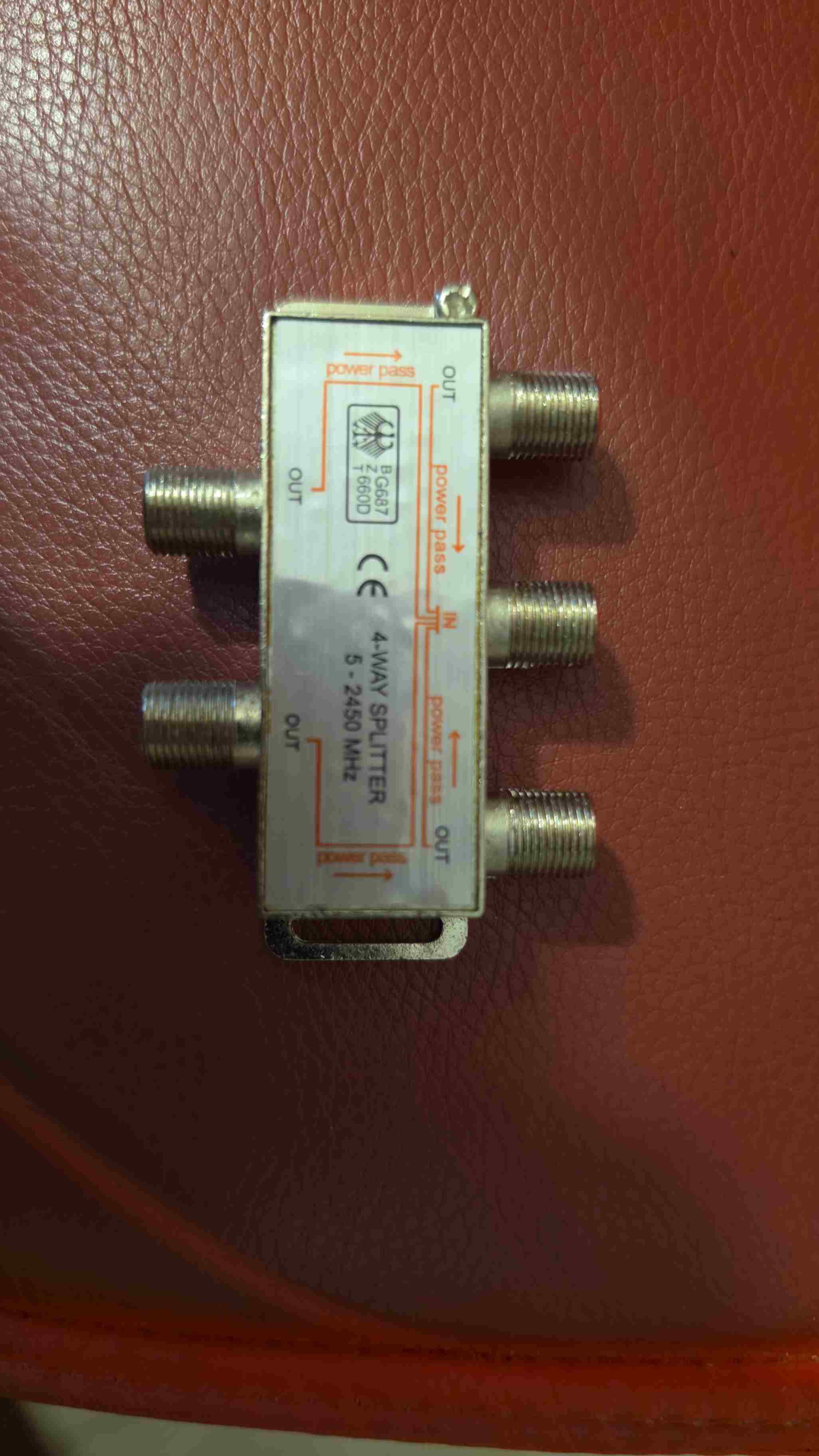

E' un comune splitter con passaggio di corrente dalle porte verso l'ingresso e frequenza tv e sat, deve funzionare. Piuttosto, ci dici che impostazioni hai dato alle 4 tv? Probabilmente non hai selezionato le UB (user band) differenti per ogni tv. devono essere tutte 4 diverse.
Forse ho chiesto troppo . io intendevo . avvio la macchina , fa uno scarico iniziale poi inizia il carico , poi a carico ultimato parte il motore lavaggio , poi dopo tot … oppure , terminato il carico non si sente il motore , ecc non so se mi sono spiegato .
Vimar 887U suona in modo impercettibile
ROBY 73 ha risposto a Fabio7710 alla discussione in Citofoni, videocitofoni e intercomunicanti
Ciao Fabio7710, Non so quale discussione tu abbia visto / letto (casomai posta il link che facciamo un confronto), ma nel tuo caso il jumper CN5 va su "CA", quindi chiamata in Corrente Alternata. Per il fatto che senti poco il ronzatore, prova ad avvicinare o allontanare la lamella metallica frontale che sta davanti alla bobina del ronzatore stesso, perché potrebbe essere che il pistoncino non la tocchi correttamente. Facci sapere -
Buonasera a tutti allora faccio un'aggiornamento e ne approfitto per chiedere una dritta tecnica, ho installato la Parabola da 80 puntando HotBird montato sulla parabola un LNB Della Digiquest LNB dCSS con due porte Legagy sono entrato in casa con un cavo e l'ho collegato a uno Splitter 4-Way Splitter 5-2450 collegato le varie uscite e sulla tv ho impostato impostando il tipo di LNB impostando anche la prima porta UB1 fatto la scansione non si vedeva nulla , allora ho tolto lo Splitter e collegato il cavo direwtto da''lnb al tv , fatto scansione e i canali arrivavano, ho fatto una ricerca e mi dice che lo splitter non va bene non compatibile con l'LNB DCSS . Vi Risulta ? Altro problema La Tv e' un Samsung QE65Q7F5AU con decoder incorporato,nella scansione dei canali sat arrivano rai1 2 e 3 ma non mediaset chiedendo mi dicono che ci vuole una scheda perche sono criptati . Allora chiedo e' vero ? che scheda ci vuole ? .
- Oggi
giorgioco ha aderito alla comunità
Scaldino a gas Herman - Opalia C14E
Stefano Dalmo ha risposto a Giuseppe19734 alla discussione in Scaldabagno - Stufe - Condizionatori/Deumidificatori portatili
Si -
Grazie per l'interessamento, allora blocco con display lampeggiante dopo pochi minuti dell'avvio lavaggio, acqua nel fondo, tolgo l'acqua a mano, pulito anche se non c'era niente di particolare la girante della pompa di scarico avevo avviato la "macchine care" scarica acqua dalla pompa nel secchio (posizionato per evitare giri e curve) del primo ciclo di pulizia dura mezz'ora poi si blocca è rimane acqua sul fondo.
Problema ronzatore 220v
Maurizio Colombi ha risposto a bruceas alla discussione in Citofoni, videocitofoni e intercomunicanti
Quasi tutti i pulsanti porta nome hanno la scritta MAX 24 VAC,molti sono collegati direttamente a suonerie che funzionano a tensione di rete e stanno funzionando da decenni. Non farti problemi. -
Scaldino a gas Herman - Opalia C14E
Giuseppe19734 ha risposto a Giuseppe19734 alla discussione in Scaldabagno - Stufe - Condizionatori/Deumidificatori portatili
intende 2 e 13 vero ? -
Scaldino a gas Herman - Opalia C14E
Stefano Dalmo ha risposto a Giuseppe19734 alla discussione in Scaldabagno - Stufe - Condizionatori/Deumidificatori portatili
Controlla i termostati di sicurezza 12 e 13 se sono chiusi . Bisogna scollegarli . se sono chiusi , chiama un tecnico . -
Vimar 887U suona in modo impercettibile
Fabio7710 ha inserito una discussione in Citofoni, videocitofoni e intercomunicanti
Buonasera, ho acquistato il citofono vimar 887U perche il mio urmet si erano rotte le viti di fissaggio insieme alla plastica del citofoni, ho seguito da manuale l'installazione , funziona tutto molto bene a parte il campanello, quindi sembra inutilizzabile, imvio di seguito le foto del vecchio e del nuovo.. grazie per le eventuali risposte, ho gìa messo CN5 su E perche avevo già viso una risposta qui sul forum.. -
Scaldino a gas Herman - Opalia C14E
Giuseppe19734 ha risposto a Giuseppe19734 alla discussione in Scaldabagno - Stufe - Condizionatori/Deumidificatori portatili
ho fatto il collegamento diretto con il ponte ed aprendo l'acqua calda NON SI ACCENDE -
Fabio7710 ha aderito alla comunità
Problema ronzatore 220v
bruceas ha risposto a bruceas alla discussione in Citofoni, videocitofoni e intercomunicanti
Ho smontato il campanello, è un BTicino 5008 che dovrebbe quindi reggere i 220v. Il campanello è al coperto. -
Randy1982 ha aderito alla comunità
Scaldino a gas Herman - Opalia C14E
Stefano Dalmo ha risposto a Giuseppe19734 alla discussione in Scaldabagno - Stufe - Condizionatori/Deumidificatori portatili
Non su diodo . Su Ohm . e deve dare circuito chiuso o aperto a seconda se acqua aperta o chiusa . altrimenti fai il ponte sui cavi e vedi se si accende , con acqua calda aperta . -
Stefano Dalmo ha iniziato a seguire Bosch sms4evi14e
Devi riportare tutto quello che fa nei minuti di funzionamento
Max75canalicchio ha iniziato a seguire Bosch sms4evi14e
Buongiorno e grazie per la possibilità di risolvere il mio problema, ho lavastoviglie Bosch sms4evi14e che parte e blocca dopo pochi minuti a volte anche 5 oppure 10 , lampeggia il display rimane acqua dentro nella parte di sotto e non compare nessuno codice di errore.
Sostituzione amplificatore TV Fracarro MBJ2510
snipermosin ha risposto a rigoales alla discussione in Impianti TV
Dipende dal livello dei segnali in zona e dalla distribuzione dentro casa. Se adesso vedi senza amplificatore è probabile che i livelli di segnale sono abbastanza sostenuti ma senza strumento è un ipotesi. Lascia tutto com'è, eventualmente puoi fare una prova semplicissima. Vedi se una delle tue tv ha nel menu' installazione canali l'opzione test di ricezione canali; ad esempio gli LG e qualche Panasonic ce l'hanno. Se hai questa funzione esegui il test e dicci che percentuali leggi nelle barre di segnale; ci dovrebbe essere anche la barra della qualità, non meno importante, anzi.... E se ti va ce lo fai sapere, così possiamo stabilire se occorre amplificare o meno. Vedi di fare la prova nella presa tv piu' distante. -
Max75canalicchio ha aderito alla comunità
Scaldino a gas Herman - Opalia C14E
Giuseppe19734 ha risposto a Giuseppe19734 alla discussione in Scaldabagno - Stufe - Condizionatori/Deumidificatori portatili
ok ho staccato i fil i che andavano sul termostato ed impostando il tester su diodo mi da sul display valore 1 ovvero il contatto è aperto. mentre invertendo i puntali del tester mi da il valore di 4,8 -
Tarquinius ha iniziato a seguire Libro per iniziare a programmare Plc
Libro per iniziare a programmare Plc
Tarquinius ha risposto a vercellono stefano alla discussione in S7-200
https://GirlSingle.com/it/ È pronta a essere la tua compagna [url=https://GirlSingle.com/it/] La tua notte perfetta è a un clic di distanza [/url] -
Differenziale scatta con il forno
lavaca ha risposto a lavaca alla discussione in Scatti intempestivi dei differenziali
Grazie piergius, appena mi riesce proverò a fare queste verifiche. -
Sostituzione amplificatore TV Fracarro MBJ2510
rigoales ha risposto a rigoales alla discussione in Impianti TV
Allora, ho tolto l'amplificatore e attaccato il cavo dell'antenna direttamente ai cavi dell'impianto tv della casa. La TV la vedo bene, anche senza amplificatore. Posso rimanere così o esiste qualche motivo per cui è necessario metterlo? Grazie -
Perchè si comporta così un orologio sportivo? Cosa fare?
BEnrico7 ha risposto a BEnrico7 alla discussione in Elettronica generica
Cioè. Dopo un tot qualcosa di elettronico non funziona più e ciao orologio? Ciao, puoi spiegarti meglio... grazie Cioè ... puoi spiegarti meglio? grazie -
Ok per quello che hai detto; un'altra cosa. Leggo che vendono delle chiavi digicard già programmate con numeri 01 02 03 04 05 06 07 ed altre. Ma come faccio per sapere la mia chiave che numero é? dal decodificatore che é nella centralina dai dip si può risalire alla codifica? Grazie
Come interpretare il valore dei resistori SMD
Leone2285 ha risposto a fai da te alla discussione in Elettronica generica
I primi due numeri indicano le cifre significative del valore della resistenza. Nel tuo caso 12 è 47. La terza cifra il moltiplicatore. Nel primo caso è 2 quindi vanno aggiunti due 0 a 12 per cui la resistenza è 1200ohm. Nel secondo caso è 4 quindi vanno aggiunti 4 0 al 47 per cui vale 470000ohm o 470kohm. Anche se molto semplice farlo a mente, online ci sono delle app per il calcolo. -
Problema ronzatore 220v
bruceas ha risposto a bruceas alla discussione in Citofoni, videocitofoni e intercomunicanti
Grazie, ma se uso un 35N BTicino, poi devo far passare la 220 per il pulsante del campanello? Come faccio a sapere se li regge o se serve solo a chiudere il circuito? E' simile a questo: E poi non è che costi poco il 35N 😞 Mentre la suoneria Magic a 230v è quella da montare nella 503? (che non ho, dovrei lasciarla volante). Come si collega? -
Scaldino a gas Herman - Opalia C14E
Stefano Dalmo ha risposto a Giuseppe19734 alla discussione in Scaldabagno - Stufe - Condizionatori/Deumidificatori portatili
Ma che rumore , il rumore non si sente . devi prendere il tester e dopo aver sganciato i cavi collegare i puntali ai faston e vedere se si chiude il contatto . Oppure se è a due fili e non hai tester , aprire l’acqua e fare un ponte tra i due cavi
