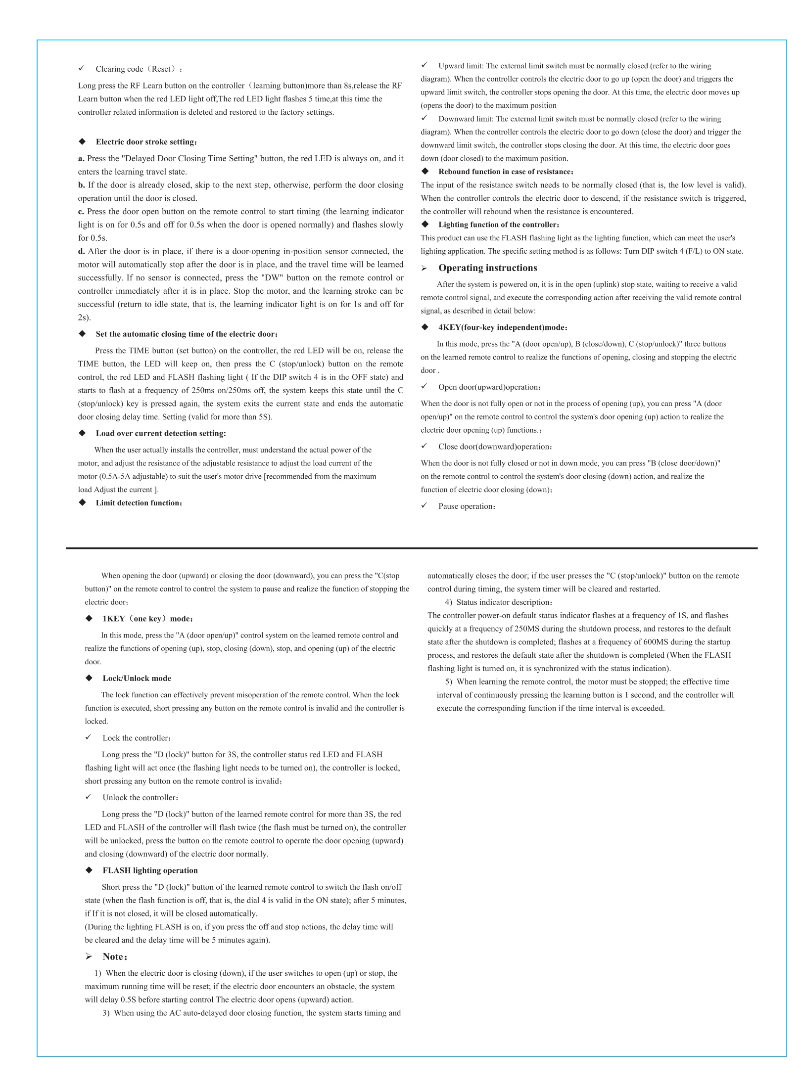

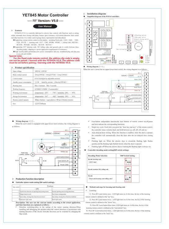

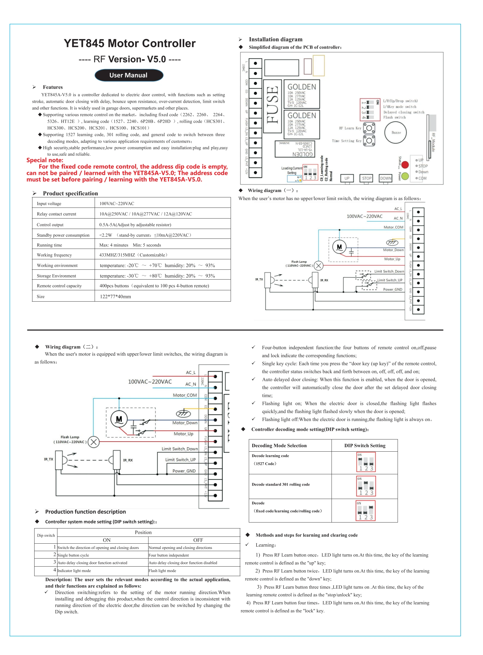

Multimetro non legge il voltaggio
giorgio17 ha risposto a Michele Maria alla discussione in Strumentazione elettrica ed elettronica
20 euro e lo cambi -
YET845A v.5.0: impostazione del tempo di salita/discesa
Maurizio Colombi ha risposto a antoniob alla discussione in Cancelli elettrici
Non devi supporre, la scheda deve essere convinta che la serranda sia chiusa. E devi dirglielo azionando una chiusura fino alla fine del tempo. -
Multimetro non legge il voltaggio
Marco Fornaciari ha risposto a Michele Maria alla discussione in Strumentazione elettrica ed elettronica
Più che me messo, probabilmente hai omesso. Dall'ultima foto sembra che manchi una lamella al commutatore rotante. Sempre che i problemi non siano anche altri. -
YET845A v.5.0: impostazione del tempo di salita/discesa
antoniob ha inserito una discussione in Cancelli elettrici
Salve, sto provando a programmare il ricevitore in titolo per avere un comportamento simile a quello visibile su questo video. Lo scenario è quello del video: i pin sono impostati allo stesso modo, le fotocellule erano già ponticellate, ho aggiunto due leds 220Vac (come da video, simulano il motore), telecomando in modalità 1 bottone. Non riesco ad impostare il tempo di alzata/discesa, in sintesi eseguo i seguenti passi. Premo il tasto Time Settings (accanto al tasto Learn usato per associare i telecomandi) e il led rosso diventa fisso. Supponendo che la serranda sia chiusa, premo il tasto Apri sul telecomando: il led rosso adesso lampeggia e si sente un ticchettio. Dopo 20 sec. dovrei premere il pulsante DW ... e qui mi perdo. Se premo il pulsante Chiudi sul ricevitore, si torna in idle: se poi premo Apri sul telecomando, il led che indica l'alzata si accende per un sec. circa invece che 20 sec. Potete dare indicazioni a riguardo? In allegato le istruzioni trovate in internet. Grazie. Saluti. -
Affiancare posto interno smart a BPT YPK/200
Nik-nak ha risposto a marcello401 alla discussione in Citofoni, videocitofoni e intercomunicanti
La dicitura Cx per le connessioni di Ring verso il citono, dovrebbe essere riferito a Ring video. -
Lavastoviglie Miele PG 8080 U da 380 a 220
Stefano Dalmo ha risposto a AntaniMV alla discussione in Lavastoviglie
In che senso, scusa -
Sostituzione URMET 1130 con Cyfral
ROBY 73 ha risposto a Gunter_97 alla discussione in Citofoni, videocitofoni e intercomunicanti
Meglio tardi che mai 😁 Comunque, l'importante è che funzioni. Ciao prego -
Citofono Urmet non genera suoneria ( ma da vicino all'alimentatore si)
ROBY 73 ha risposto a gabbizio alla discussione in Citofoni, videocitofoni e intercomunicanti
No, con il solo altoparlante non funzionerebbe, al massimo lo sentiresti solo "gracchiare" leggermenmte, ma di certo non emettere un suono di tipo elettronico come quello del citofono -
Lavastoviglie Miele PG 8080 U da 380 a 220
AntaniMV ha risposto a AntaniMV alla discussione in Lavastoviglie
Tutto ok. Ora funziona. Grazie dell'aiuto - Oggi
Lavastoviglie Miele PG 8080 U da 380 a 220
Stefano Dalmo ha risposto a AntaniMV alla discussione in Lavastoviglie
Io l’unica cosa che ti farei provare è dí collegare il morsetto del cavo nero , nel morsetto delle altre due fasi .insieme al grigio e marrone . perché , in presenza del neutro con le tre fasi , con alimentazione 380 , la logica mi fa pensare che la componentistica lavori anche a 220 per cui la fase con cavo nero messa in parallelo sul neutro , non mi quadra tanto , ma collegata sulle altre due , la vedo più probabile . magari aspetta altri pareri . visto che lo schema dice tut’altro. -
Citofono Urmet non genera suoneria ( ma da vicino all'alimentatore si)
gabbizio ha risposto a gabbizio alla discussione in Citofoni, videocitofoni e intercomunicanti
Eventualmente il + dell'altoparlante andrebbe su CA e il - sul 6? -
Lavastoviglie Miele PG 8080 U da 380 a 220
Leone2285 ha risposto a AntaniMV alla discussione in Lavastoviglie
Hai provato a ruotare la spina di alimentazione? -
Stefano Dalmo ha iniziato a seguire Forno microonde DeLonghi MW 862 F
Forno microonde DeLonghi MW 862 F
Stefano Dalmo ha risposto a silvano1953 alla discussione in Forni - Microonde - Cucine
Controlla i diodi e il condensatore -
Citofono Urmet non genera suoneria ( ma da vicino all'alimentatore si)
gabbizio ha risposto a gabbizio alla discussione in Citofoni, videocitofoni e intercomunicanti
Va bene grazie tanto per il momento devo solo capire il microfono esterno quindi proverò con un altoparlante da 45ohm che ho in più. Appena provo vi farò sapere. Ma eventualmente questo altoparlante che ho in più potrei collegarlo al mio citofono per fare arrivare l'audio della chiamata campanello in un altra stanza? Sul libretto del 786/11 dice che si possono collegare fino a 3 citofoni in parallelo. Se si basterà collegare l'altoparlante su 6 e CA giusto? E se un domani volessi aggiungere un citofono(ovviamente stesso modello)e non solo l'altoparlante, basterà collegare tutto in parallelo sui medesimi morsetti? L'alimentatore ce la farebbe vero? -
Lavasciuga aeg. Pareri
cippa lippa ha risposto a cippa lippa alla discussione in Lavatrici - Asciugabiancheria
Perfetto grazie mille. Ecco la targhetta. Detersivi liquidi (che mia mamma usa sempre) magari solo a temp più basse sennò dopo i 40 polvere giusto? Ammorbidente sempre? Un buon detersivo in polvere? -
Lavastoviglie Miele PG 8080 U da 380 a 220
AntaniMV ha risposto a AntaniMV alla discussione in Lavastoviglie
ecco il collegamento secondo gli ultimi consigli, la lavastoviglie non parte. Cosa dovrei controllare? funzionava a 380 senza problemi -
Elettrificatore per recinti Elpa con strano comportamentoo
La prima scarica, quella gestita dall'scr dovrebbe essere sulle centinaia di volt. Sul post che avevo linkato nella prima pagina @a321680 indica 500V caricati sul condensatore da 1microF che però se non sbaglio è da 400V. Più che altro volevo vedere che tensione si raggiunge in questo condensatore e misurarla col tester se non è troppo elevata. Se la tensione viene raggiunta probabilmente è l'scr a non essere attivato. La tensione vera applicata sul recinto è impulsiva, con frequenza che varia in termini di secondi girando il selettore, intorno ai 10KV. -
click0 ha iniziato a seguire commutatore a camme BREMAS 6 posizioni bordo macchina
commutatore a camme BREMAS 6 posizioni bordo macchina
click0 ha risposto a filigrana alla discussione in Quadri elettrici di bordo macchina
secondo me fai prima come ricambio (guardando direttamente al modello della macchina) -
commutatore a camme BREMAS 6 posizioni bordo macchina
filigrana ha risposto a filigrana alla discussione in Quadri elettrici di bordo macchina
sulla schneider c' è anche il configuratore prodotto https://www.se.com/it/it/work/products/industrial-automation-control/tools/camswitch-configurator.jsp figo... peccato che non ci capisco un c*** dei contatti sul bremas, quali aperti, quali chiusi, quanti sono i moduli (mi sembrano 5) e quanti contatti a modulo (forse 4)... sul configuratore mi pongono quesiti la cui risposta ignoro... -
Gruppo resistenza Electrolux GHE623DA1 (IKEA RENGORA)
Stefano Dalmo ha risposto a dieghetto alla discussione in Lavastoviglie
Si i due gialli sono per la tachimetrica . un controllo della capacità o la sostituzione diretta la farei al condensatore del motore -
Michele Maria ha iniziato a seguire Multimetro non legge il voltaggio
Multimetro non legge il voltaggio
Michele Maria ha inserito una discussione in Strumentazione elettrica ed elettronica
Buongiorno a tutti e Buona Domenica sono nuovo quindi mi presento sono Michele e sono un principiante. Come da titolo allego foto del mio modello il mio multimetro non legge più il voltaggio (https://drive.google.com/file/d/1pKDKGul9jCbx966VOnD82jdlPWVjRDeJ/view?usp=drivesdk), causa ho dovuto smontarlo per ripare il tasto di accensione bloccato ma credo di aver messo qualcosa fuori posto, (allego foto) qualcuno sarebbe così gentile da aiutarmi? Non vorrei buttarlo dato che al tempo lo pagai 30€. In attesa di gradita risposta Saluti. -
comunque riguardando il video del lavaggio lana che hai messo nell'altra discussione, mi sembra conforme con tutte le asko, le mie comprese tra l'altro almeno i capi si muovono, non come bosh e le ultime miele che si bagnano praticamente solo da un lato, fanno tutto il lavaggio e risciacquo ferme Poi il lavaggio lana è uno dei pochi casi dove è meglio che ci sia tanta schiuma, perchè riduce l'attrito e preserva le fibre
commutatore a camme BREMAS 6 posizioni bordo macchina
filigrana ha risposto a filigrana alla discussione in Quadri elettrici di bordo macchina
sì penso anch' io... un motore fa pialla, un altro fa sega circolare a disco e il terzo farà fresa credo, solo che l' amico non lo usa e non saprei dire, io sento solo che gira il motore... -
scheda per cantinetta vino
richmond ha risposto a richmond alla discussione in Apparati, Schemi & circuiti
notavo che la su quel sito la vendono in due versioni: 50W e 70W. Come faccio a capire quale servirebbe nel mio caso? -
Gruppo resistenza Electrolux GHE623DA1 (IKEA RENGORA)
dieghetto ha risposto a dieghetto alla discussione in Lavastoviglie
Ciao Stefano, grazie della pronta risposta. Il motore gira regolarmente, prima di smontare la resistenza ho fatto fare un ciclo lungo da 75' alla lavastoviglie e lo ha portato a termine senza problemi, a parte il fatto di non aver scaldato l'acqua. Ora il motore è a banco, per cui dovrei provarlo presumo, dando alimentazione ai capi contrassegnati con le frecce blu, correggimi se sbaglio: La girante è libera e gira perfettamente in asse. Poi ripeto che ha comunque fatto un lavaggio tranquillamente. L'acqua all'interno della camera di lavaggio suonava una meraviglia. Provo comunque a farlo andare come ho ipotizzato? Grazie ancora
