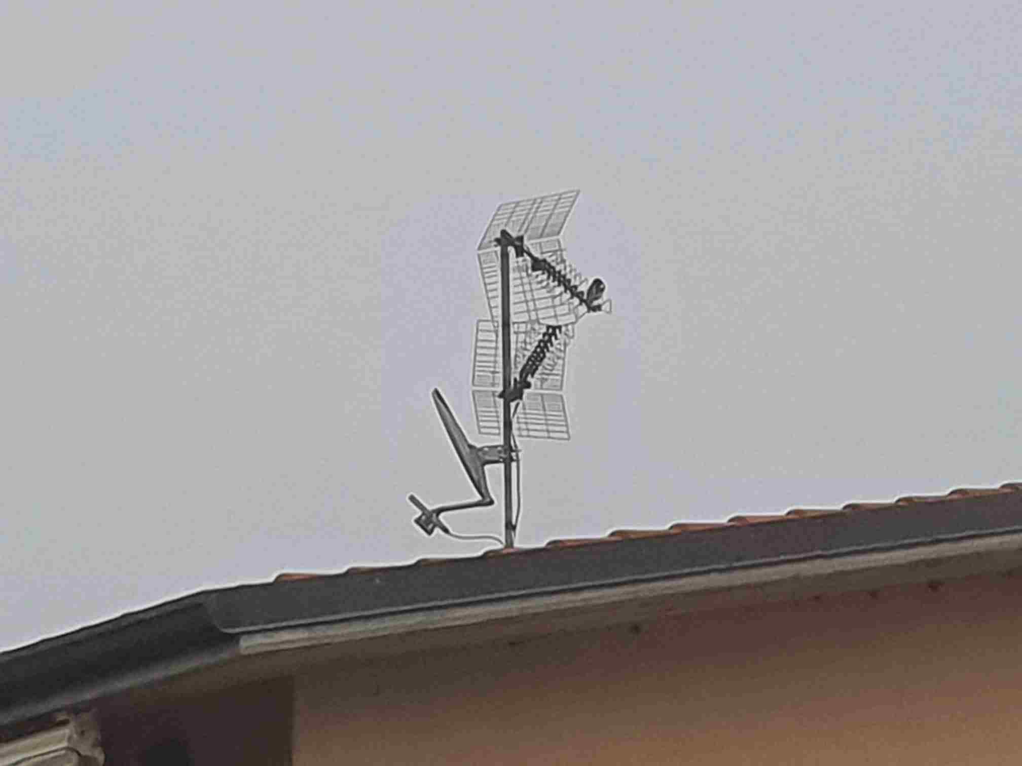

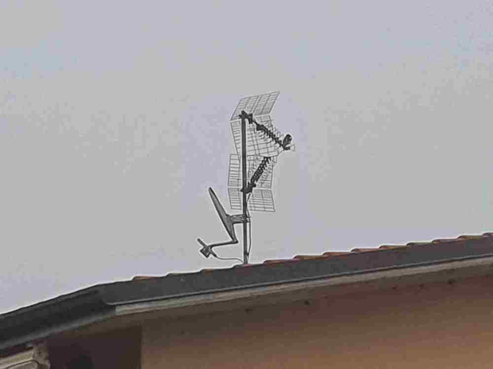

Uno split Daikin non funziona.
Salvo Ippolito ha risposto a Salvo Ippolito alla discussione in Guasti/Problemi Climatizzazione
Grazie mille per la disponibilità e risposta. -
Ciccio 27 ha iniziato a seguire Whirlpool ADG 953/1 S Come regolare durezza acqua
Whirlpool ADG 953/1 S Come regolare durezza acqua
Ciccio 27 ha risposto a giaguzzi alla discussione in Lavastoviglie
Controlla prima se il tappo chiude bene. Poi si passa ad ispezionare il solenoide dell'addolcitore. -
Sostituzione antenna rotta o spostata causa temporale
sevenhouses ha inserito una discussione in Impianti TV
Salve a tutti, Dal 17 luglio, giorno in cui c'è stato un fortissimo temporale a Landriano (PV), non vedo più i canali mediaset e sky, credo che si sia spostata o rotta una delle due antenne del mio impianto in foto. Da ignorante sembrano delle vecchie antenne, e vorrei sostituirle, ma essendo ignorante in materia non so quale modello acquistare. Potreste darmi un suggerimento? Grazie in anticipo. Giuseppe -
Lavatrice Aeg rumorosa in centrifuga
Ciccio 27 ha risposto a matteobrus alla discussione in Lavatrici - Asciugabiancheria
Io però sospetto una mandata di paraacqua scarsi o montati male, e comprerei il ricambio. Tanto si sostituisce tutto sommato facilmente, levando il pannello anteriore. -
Collegare un decoder TivùSAT senza usare cavo coassiale
snipermosin ha risposto a armageddon63 alla discussione in Impianti misti TV-SAT
Non si capisce se quel "cubetto metallico" è un Cad o un PP (derivatore o partitore). Dietro c'è l'etichetta; servirebbe piu' chiarezza perchè noi siao distanti e non siamo sul posto a differenza del proprietario. Serve sapere se in quella scatola c'è il cavo tv che arriva al decoder tivusat. Se io fossi sul posto smonterei la presa tv che ci serve, muoverei il cavo con decisione e i assicurerei che arrivi a quella scatola di derivazione. Se così fosse due sono le opzioni: 1) Sfilare il cavo tv e al suo posto passarne 2 da 5 mm di cui uno rimane per i canali terrestri e l'altro per il sat 2) Se il tubo non permette il passaggio di 2 cavi da 5 mm farei la miscelazione a valle del CAD o PP che sia,e la demiscelazione dietro la tv: un cavo, due segnali -
giaguzzi ha iniziato a seguire Whirlpool ADG 953/1 S Come regolare durezza acqua
Whirlpool ADG 953/1 S Come regolare durezza acqua
giaguzzi ha inserito una discussione in Lavastoviglie
Buonasera, ci hanno donato per la casa al mare questa vecchia lavastoviglie da incasso Whirlpool. La lavastoviglie funziona ma consuma molto sale. Purtroppo non ho trovato le istruzioni per la regolazione della durezza acqua che evidentemente, visto che manca un selettore meccanico, immagino si possa effettuare solo tramite tastiera. Allego immagini Qualche anima pia può aiutarmi? Grazie -
Lavatrice Aeg rumorosa in centrifuga
michpao ha risposto a matteobrus alla discussione in Lavatrici - Asciugabiancheria
BTicino 344292 guasto?
Maurizio Colombi ha risposto a JacksonT alla discussione in Citofoni, videocitofoni e intercomunicanti
Sul tuo apparecchio, o sull'intrro impianto? -
abbio90 ha iniziato a seguire Programmazione pannello Logo
Immagino ti riferisca al TDE. Devi creare un blocco testo di segnalazione e nel morsetto di enable ci colleghi il segnale che lo attiva. Nelle impostazioni del blocco devi compilare la sezione testo del TDE. ATTENZIONE, se ci sono già altre pagine visualizzate devi mettere un valore di priorità più alto al blocco che appare in verte condizioni, se no non viene visto
Installazione errata split: condizionatore attaccato al soffitto e foro errato nel muro (foto)
Alessio Menditto ha risposto a Joeyye1 alla discussione in Guasti/Problemi Climatizzazione
La vedo difficile non saldare il conto, si può provare a fare il bluff ma si passa dalla parte del torto in un attimo. È vero che il manuale di installazione è come la Bibbia, deve vincolare l’installatore, ma se lui come in questo caso non l’ha nemmeno aperto, e l’impianto sostanzialmente funziona (male ma funziona) purtroppo in Italia non ci si può fare giustizia da soli, in questo caso non pagando. Si paga poi si “fa causa”. -
Lavastoviglie REX TT08E che non scalda l'acqua
Shork ha risposto a Shork alla discussione in Lavastoviglie
Ok ora lo traduco e vedo se riesco a fare una diagnosi come dice… nel frattempo ho rifatto le saldature al relè e mentre rimontavo la scheda ho visto il primo connettore giallo come se so fosse un pò bruciato, potrebbe essere un problema? Grazie davvero per il supporto! - Oggi
La scheda da scaricare se non è gia scarica è proprio quella , se hai un profumatore da rete o fornelletto anti zanzare collegalo ai capi di uno solo dei condensatori piu grossi, usando un vecchio cacciavite insieme, stai li mezzo min., poi con un ferretto isolato dai un colpetto ai due poli che.se.non.scaricano sono scarichi.. vendere le schede puoi recuperare fino al doppio ma con tempi magari molto piu lunghi perché il fai da te e le riparazioni stanno morendo o son gia morte, 75" 550 euro per un tv che ti durerà quasi sicuramente molto poco, io eviterei accuratamente Samsung, detto che comunque il resto non è molto meglio, secondo me la gente esagera decisamente con le taglie dei tv, perché poi da seguito a tutte le innovazioni che sono + una fregatura che un vantaggio tipo il 4K che ha accorciato decisamente e drasticamente la vita degli LCD
il fatto è proprio quello, più che altro ci si "guastano" presse e tutto spiano Più che altro è nel metodo di lavoro, pressature si finisce che vengono fatte tutte assieme o sul lavoro "grosso" quando si lavora in 2 / 3 persone la macchina ha poco "respiro" in realta si trova solo che mi tocca passarmi tutti i cataloghi, manuali & documentazione varia per trovarlo...
Installazione errata split: condizionatore attaccato al soffitto e foro errato nel muro (foto)
ALLUMY ha risposto a Joeyye1 alla discussione in Guasti/Problemi Climatizzazione
Se non hai fatto accordi particolari con l'impresa, per legge hai tempo 30 giorni dalla data di emissione della fattura per saldare il conto. -
Uno split Daikin non funziona.
Alessio Menditto ha risposto a Salvo Ippolito alla discussione in Guasti/Problemi Climatizzazione
Su tutti !! Gli split hanno una morsettiera con dei numeri o lettere, e ogni numero o lettera deve corrispondere esattamente al numero o lettera che c’è nella morsettiera esterna della macchina. sicuramente con il suo fido multimetro riuscirà a verificare queste corrispondenze, basta che un filo non combaci che tutto il sistema va in confusione, è un grande classico è appunto va verificato per primo, piuttosto che cambiare pezzi a casaccio. -
Lavatrice Aeg rumorosa in centrifuga
matteobrus ha risposto a matteobrus alla discussione in Lavatrici - Asciugabiancheria
infatti si la riparazione in sé è antieconomica quindi purtroppo a malincuore, anche perché era una lavatrice che dava buonissimi risultati in merito al lavaggio, acquisterò in questi giorni una nuova… -
Uno split Daikin non funziona.
Salvo Ippolito ha risposto a Salvo Ippolito alla discussione in Guasti/Problemi Climatizzazione
Qualcuno può suggerirmi su quale componente elettrico controllare i collegamenti? -
Installazione errata split: condizionatore attaccato al soffitto e foro errato nel muro (foto)
Leone2285 ha risposto a Joeyye1 alla discussione in Guasti/Problemi Climatizzazione
"a jatta prescialora fici i jattareddhi orbi" -
Installazione errata split: condizionatore attaccato al soffitto e foro errato nel muro (foto)
Joeyye1 ha risposto a Joeyye1 alla discussione in Guasti/Problemi Climatizzazione
E quello che pensavo anch’io, ma in questo periodo non trovo nessuno. Se ne parla dopo il 24. Vediamo cosa può succedere. -
Installazione errata split: condizionatore attaccato al soffitto e foro errato nel muro (foto)
Joeyye1 ha risposto a Joeyye1 alla discussione in Guasti/Problemi Climatizzazione
Sono partiti tutti per le ferie, per ora è stato deciso che se ne parla dopo il 24. I fili elettrici mi ha detti che mettono una canalina. Condizionatori per loro e’ stata fatta a regola d’arte!Quello che penso minimo mi devono lasciare una dichiarazione dove dichiarano che nel fare il buco errato non hanno toccato il ferro o supporto portante. Per il resto vedo che riesco a trovare qualcuno che sa fare il lavoro. -
Installazione errata split: condizionatore attaccato al soffitto e foro errato nel muro (foto)
giorgio17 ha risposto a Joeyye1 alla discussione in Guasti/Problemi Climatizzazione
Purtroppo si,sempre più delinquenti che si spacciano per tecnici. -
Installazione errata split: condizionatore attaccato al soffitto e foro errato nel muro (foto)
ALLUMY ha risposto a Joeyye1 alla discussione in Guasti/Problemi Climatizzazione
Apri una contestazione e blocca i pagamenti, ma devi essere sicura che quel lavoro non è stato fatto a regola d'arte, fatti consigliare da un perito, chiama la casa costruttrice dei clima (se non è cinese), fai di tutto per dimostrare le tue ragioni, sennò perdi tempo e altri soldi. -
Problema condizionatore daikin
giorgio17 ha risposto a Luca Nanni alla discussione in Guasti/Problemi Climatizzazione
Senza offesa, se dici che è tutto pulito viene da pensare mancanza gas.Se manca gas devi affidarti ad un tecnico abilitato FGAS. Il fatto che da accesi misuri 23 gradi aria uscita non mi sembra sia ottimo. -
Installazione errata split: condizionatore attaccato al soffitto e foro errato nel muro (foto)
ALLUMY ha risposto a Joeyye1 alla discussione in Guasti/Problemi Climatizzazione
Mah, mi sembra che di queste sfortune se ne senta parlare più spesso ogni giorno che passa 🤔 -
Installazione errata split: condizionatore attaccato al soffitto e foro errato nel muro (foto)
Alessio Menditto ha risposto a Joeyye1 alla discussione in Guasti/Problemi Climatizzazione
Beh quindi cosa pensi di fare alla luce di quello che abbiamo detto? Cosa vuol dire “grazie del consiglio”? Sei tu che devi decidere, si capisce benissimo che loro non smonteranno tutto, rifaranno altri buchi nel cemento armato ecc ecc
