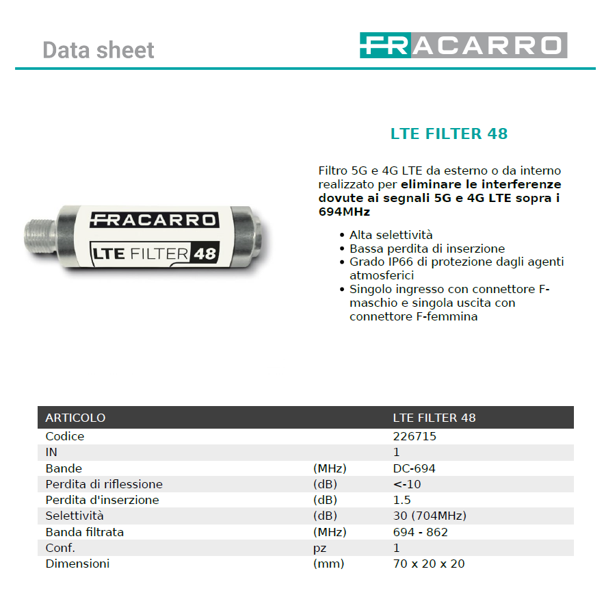

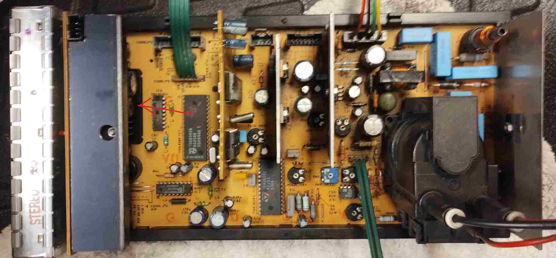

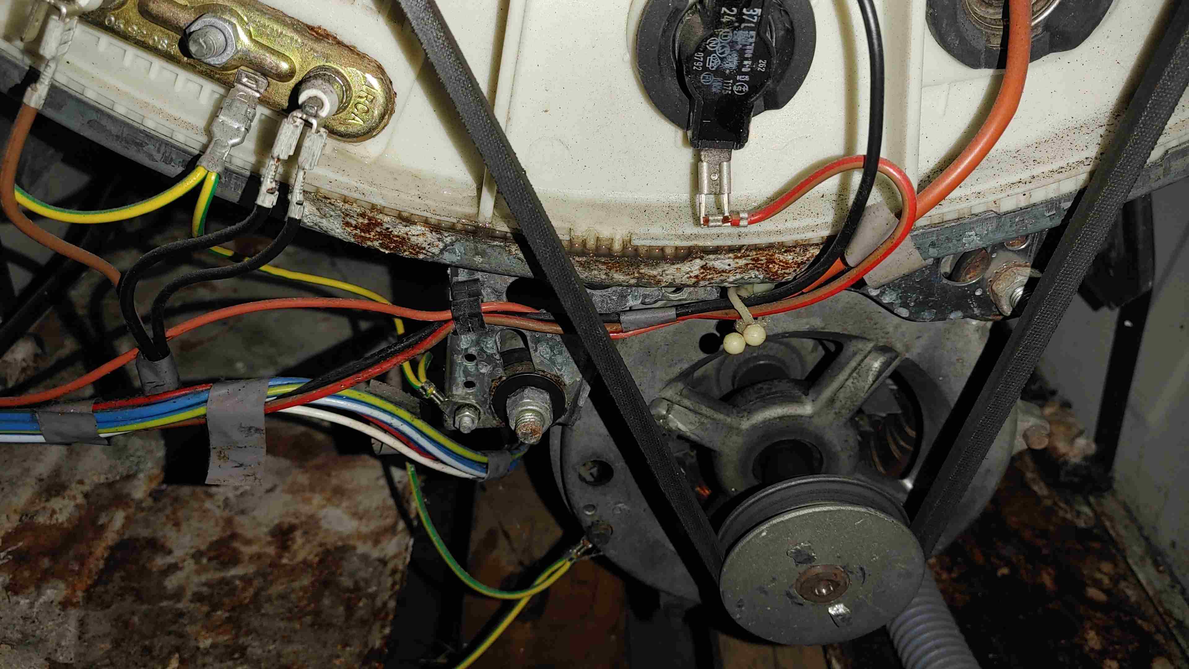

Due piccoli dubbi su prese in parallelo e su distinzione neutri linee diverse
andreacos92 ha risposto a andreacos92 alla discussione in Altri argomenti elettrici
Nelle prese in parallelo non ho messo la terra nello stesso morsetto per non mettere 2 fili nello stesso, visto che quello affianco era già occupato per il ponticello. Forse l'idea del Forbox come fosse una mini-derivazione è quella più pulita. Sì, gli MTD sono 1P+N, quindi l'idea di abbassarli tutti tranne quello tapparelle era effettivamente la più veloce. Però in quel momento specifico in cui ho iniziato a lavorarci non potevo staccare la linea prese a causa di alcuni elettrodomestici in uso e la linea luci mi era conveniente visto che era sera. Però effettivamente in futuro sarebbe il metodo più rapido, grazie! Mi confermi che anche con MTD 1P+N è un metodo efficace? Ciao, hai ragione ma avrei dovuto aprire tutti i cassonetti delle tapparelle, lavorare sulla scala (quindi più scomodo), con i fili dei motori che avevo già fascettato e nascosto 3 anni fa in un certo modo, insomma trovavo subito il neutro ma derivare era più complicato. Inoltre l'appartamento è compatto e ha solo 2 cassette di derivazione, anche se ho in totale 10 comandi tapparelle, quindi una volta trovato il Forbox giusto in una scatola ho già cablato 4 punti di comando con pochi metri di filo. Partendo dai motori tapparelle avrei dovuto infilare molti più metri, e spesso per rifare un percorso già fatto dallo stesso filo diciamo. Grazie a tutti per gli spunti comunque! -
Bialetti venduta ad un fondo cinese, e c'è chi reagisce!
reka ha risposto a esco alla discussione in Forni - Microonde - Cucine
io non le uso mai per me ma ne ho 3 o 4 di varie dimensioni, ma quando sono passato all'induzione l'adattatore solo per le moka l'ho preso. ormai sono a casa poco ma quando passano a trovarmi i parenti della bergamasca loro solo con la moka, l'americano che mi son preso per comodità non lo vogliono. 😀 -
Mivar 28 S1 Stereo - centratura orizzontale
frapenas ha risposto a frapenas alla discussione in Mivar
la bobina sta dove l'ho indicata nell'immagine. temo che l'unico modo per regolarla "live" con un segnale RF Stereo in ingresso sia "portarla fuori" con due cavetti in modo da poterci arrivare. -
piergius ha iniziato a seguire Scatto del salvavita
Scatto del salvavita
piergius ha risposto a pasderasis72 alla discussione in Installazione impianti elettrici civili e terziario
Consiglierei di portare 2 di queste : "Vimar 00936.250.W - spia 250V bianco" . Ne metterei subito una tra Neutro e Terra del Condominio Se lampeggia o resta accesa segnala problemi sul Neutro o sulla Terra .. In caso vanno misurate le Tensioni di Fasi, Neutro e Terra tra di loro e verso una Terra Voltmetrica [ottenuta infiggendo nel terreno, a distanza da Masse Metalliche. l' apposito Elettrodo a "T" ( o anche uno Scalpello, spezzone di tondino e simili ) ] . ... E / o mettere 2 Spie riferite alla Terra Voltmetrica, una verso il Neutro e una verso la Terra . - Fai sapere cosa rilevi ! A me una volta presso un Cliente sul Neutro vicino al Contatore lampeggiava il Cercafase ! Forse nei paraggi è stato effettuato un allaccio temporaneo per un cantiere o simile ? - Se invece lo squilibrio riguarda l' Impianto di Terra, controllerei subito lo Sbilancio di Corrente sotto tutti i Contatori, casomai qualcuno avesse un Differenziale Guasto e non si sia accorto ! - Buona giornata ! -
Ah ok, allora l'impostazione che hai messo dovrebbe essere giusta, la pompa si regola in base a quanti circuiti sono aperti spingendo di più o meno
Saeco Talea scarica caffè macinato
caffettino ha risposto a caffettino alla discussione in Piccoli elettrodomestici
corretto, ho fatto la prova al primo caffè venuto male, la camera di compressione era tutta piena di caffè bagnato, ho premuto il pistoncino e ha fatto un ulteriore scatto verso il basso; credo di avere in casa un OR di ricambio di quella misura (insieme ad altri) preso tempo fa con un kit di manutenzione, ma a questo punto posso chiedere come si fa ad aprire il gruppo ? fino ad ora l'ho semplicemente estratto per la normale pulizia e l'ingrassaggio -
@snipermosin e @ALLUMY purtroppo lo strumento non era il mio , ma di amici tecnici della fracarro. Ieri mi sono sentito e mi hanno consigliato questo tipo di filtro " LTE FILTER 48 " Cod.226715 . Inoltre dallo strumento si evidenziava un segnale 5G molto forte. Grazie mille.
- Oggi
SMART SWITCH ACCENDERE UNA LAMPADINA DA 4 PUNTI
thinking ha risposto a JERRY_2000 alla discussione in Domotica e Building
Con lo schema che ti ho inviato puoi accendere ma non puoi spengere (per spegnere deve spegnere da tutti gli interruttori wifi). Nel tuo messaggio non hai specificato riguardo lo spegnimento. In un problema di logica se non conosci tutti i dati non lo puoi risolvere. Spiega bene come vuoi l'accensione e anche lo spegnimento. -
Livio Orsini ha iniziato a seguire Bialetti venduta ad un fondo cinese, e c'è chi reagisce! , Batteria tampone per autoradio e Amplificatore con Massa Segnale.. flottante
Batteria tampone per autoradio
Livio Orsini ha risposto a Bigboss80 alla discussione in Radio - Stereo - Autoradio - HiFi - CD - DVD
Perchè non usi una batteria da 12V al Pb-gel, di piccola capicità, occupa uno spazio simile alle celle da 1,2 in serie ed è adattissima a lavorare in tampone -
Amplificatore con Massa Segnale.. flottante
Livio Orsini ha risposto a spippolone alla discussione in Radio - Stereo - Autoradio - HiFi - CD - DVD
Quella che chiami "massa" in realtà è il comune o 0V, ovvero il potenziale di riferimento dell'intero circuito. Essendo un finale di un sistema a 2 telai è corretto che non abbia controllo di livello in ingresso, perchè sarà previsto un livello di segnale standard (100mV). Quello che è strano, almeno per me, è l'elevata impedenza d'ingresso; in genere si sta tra i 47k ed i 100k. Prova ad abbassare l'impedenza d'ingresso ineserendo nelle boccole d'ingresso dei connettori con un 56k che li richiude. Comunque un finale di quel tipo dovrebbe sempre essere connesso al suo pre. Velrifica se il trasformatore è un auto trasformatore, anche se non credo che l'isolamento tra telaio (massa) e cmune (0V) sia per l'uso di un autotrasformatore. -
Bialetti venduta ad un fondo cinese, e c'è chi reagisce!
Livio Orsini ha risposto a esco alla discussione in Forni - Microonde - Cucine
Tipico di coloro che amano il caffè della moka.😀 -
Tastierino numerico compatibile marca NICE per porta di garage
ROBY 73 ha risposto a plcrazy alla discussione in Cancelli elettrici
Ciao plcrazy, No, devi usare la tastiera originale, non c'è nessun "clone", altrimenti devi prendere un qualsiasi decoder esterno a 24Vcc e relativa tastiera di un'altra marca che non sia NICE e collegarlo all'ingresso "SbS" come se fosse un normale pulsante https://www.niceforyou.com/sites/default/files/upload/manuals/IDV0564A02IT.pdf -
Malfunzionamento centralina Altair-p BFT
ROBY 73 ha risposto a RennaC alla discussione in Cancelli elettrici
Ciao RennaC, https://www.atecnica.it/file/ist-bft-altair-p-istruzioni-montaggio-collegamenti-wiring-liaisons-atecnica.pdf?srsltid=AfmBOorZf3BmYe4XvVRAC7uZ_1IlsIy25WHHOZyWXJ-OrkXkrQ9xNTza Ok, bella mossa, per caso i motori sono i CAME mod. FROG-A? https://came-cdn.thron.com/static/DEECRB_FA02027M04_FKJY2Q.pdf?xseo=&response-content-disposition=inline%3Bfilename%3D"CAME-fa02027m04.pdf" Quanti anni hanno i motori e da quanto non fai nessuna manutenzione? Se sblocchi i motori, le ante girano bene, oppure c'è qualche impedimento? Apri i coperchi delle casse e togli anche la leva a mezza luna che collega il motoriduttore alla staffa dell'anta e vedi se il cancello si muove bene a mano Certo, l'ideale sarebbe togliere completamente le ante e relative staffe e giunti meccanici vari, pulire tutto l'eventuale grasso vecchio e rimetterne di nuovo. Altrimenti per iniziare, devi usare un ingrassatore a siringa e "sparare" il grasso attraverso il relativo ingrassatore posto sulla staffa delle ante, intendo questo: Togli anche la leva a mezza luna che collega il motoriduttore alla staffa dell'anta e vedi se il cancello si muove bene Posta un paio di foto della tua situazione che ci capiamo meglio -
Quindi hai "abbandonato" l'opzione filtro 5G, oppure hai fatto altre verifiche? Comunque puoi vedere la CAME 001RE862, ma naturalmente devi cambiare anche i radiocomandi che possono essere i 806TS-0290, ed eventualmente meglio anche l'antenna con la stessa frequenza che rimanendo in casa CAME è la 001TOP-A862N. Facci sapere gli sviluppi
anomalia cancello scorrevole bft
ROBY 73 ha risposto a stargatesg1 alla discussione in Cancelli elettrici
Ciao stargatesg1, Prima di tutto cambia il condensatore di spunto del motore che dovrebbe essere da 10 microFarad. Eventualmente se le cose non migliorano, stringi la frizione che è sopra al motore stesso. Casomai posta delle foto del motoriduttore aperto -
Apertura portoncino con pulsante di chiamata - citofono a due fili
ROBY 73 ha risposto a ohdie93 alla discussione in Citofoni, videocitofoni e intercomunicanti
Ciao ohdie93, L'impianto è condominiale, giusto? Se sì, anche se non sono affari miei, ma gli altri condòmini sono d'accordo che si possa aprire il portone in automatico in qualsiasi momento? Comunque posta un paio di foto del citofono aperto che vediamo i collegamenti attuali -
Ring Intercom su Elvox ART 900-902 (cicalino esterno)
ROBY 73 ha risposto a captec alla discussione in Citofoni, videocitofoni e intercomunicanti
Ma se sono isolati, in teoria non possono riguardare nulla con il citofono. Devi prendere i due fili della prima suoneria con i fili grigio e verde e portarli al citofono e quindi al Ring e se non c'è nessun filo in comune, usare il collegamento del Ring stesso con i due comuni separati, però a tal proposito "lascio la palla" a @Ggiovanni che conosce "l'aggeggio" meglio di me -
Lavatrice IGNIS LOA80 impallata. Pressostato?
aggiustaxforza ha risposto a aggiustaxforza alla discussione in Lavatrici - Asciugabiancheria
gentili signori buonasera. In estate smonterò la scheda e la passerò al tester. Non conosco un tubo di schede della lavatrice quindi cercherò di imparare seguendo delle buone guide che ci sono su youtube. Qualcuno ha idea del perché possa fare quel reset all'inizio di qualsiasi programma? e il mistero del cestello che gira 15 minuti mettendo tra 8 e 9.... - Ieri
Consigli per acquisto nuova lavastoviglie
Ganimede77 ha risposto a salwash2026 alla discussione in Lavastoviglie
Non abboccare, la classe energetica è riferita al solo programma eco-bio che non userai mai o se lo farai non lo farei nel modo giusto: - richiede detergente specifico biologico a forte carica enzimatica (i vari gel/tabs/pods/liquidi sul mercato oggi, ne sono carenti), in genere quelli tradizionali in polvere sono ideali - indicato solo stoviglie normalmente sporche lavate subito dopo l'uso - impiega moltissimo tempo - basse temperature, scarsa igiene... a 50°, quando non 48° come vedo su qualche modello.... blah! - asciugatura più sbrigativa rispetto al ciclo normale - ecc. Gli altri programmi, ogni produttore fa quello che gli pare. Alla fine è un crucio inutile. Il carico in coperti normati è una castronerie (come il carico in kg delle lavatrici), ogni volta variano la norma e non corrisponde mai a quella italiana, ad esempio i 12 coperti normati sono a malapena 8 coperti italiani, perché mediamente usiamo più stoviglie del resto d'Europa. Inoltre, basta variare lo spessore o dimensioni dei piatti o bicchieri ed ecco comparire uno o due coperti in più. Con più coperti lavati, si alza anche la classe energetica. Quindi vai a vedere la vasca ed i cesti (stessa vasca e cesti, lo stesso produttore, noterai che sono montati su modelli da 12, 13, 14 o 15 coperti normati), vedrai che Asko ha una delle vasche e cesti più grandi, 13-14... stessi cesti e stessa vasca. Come ha scritto Ciccio, pare anche a me che Candy abbia la vasca più grande in assoluto la il filtro... è proprio un "filtrino". Io, i 100 euro in più per Asko, li spenderei, te lo dico da possessore di un modello base e da precedente proprietario di Smeg, Bosch, Hotpoint, Whirlpool, Miele... Miele nuovo delusione. -
Perdita IGNIS K PIÙ AWL 394/1
Matteo 88 ha risposto a Matteo 88 alla discussione in Lavatrici - Asciugabiancheria
Stefano Dalmo ha iniziato a seguire Perdita IGNIS K PIÙ AWL 394/1
Perdita IGNIS K PIÙ AWL 394/1
Stefano Dalmo ha risposto a Matteo 88 alla discussione in Lavatrici - Asciugabiancheria
Posta qualche foto -
Domanda basica su cambio vecchio differenziale
ROBY 73 ha risposto a pinballwizard alla discussione in Quadri elettrici civili e terziario
Direi di sì -
Batteria tampone per autoradio
Bigboss80 ha risposto a Bigboss80 alla discussione in Radio - Stereo - Autoradio - HiFi - CD - DVD
Ok grazie, oggi non ho fatto in tempo a testare il tutto, però mi è venuta in mente una cosa, se metto 10 batterie ricaricabili da 1,2 volt in serie, potrei farle ricaricare mentre la radio è accesa e poi quando è spenta funzionano da tampone ,così facendo le batterie durerebbero anni teoricamente,non so se la cosa sia fattibile oppure il circuito si complica inutilmente. -
Matteo 88 ha iniziato a seguire Perdita IGNIS K PIÙ AWL 394/1
Perdita IGNIS K PIÙ AWL 394/1
Matteo 88 ha inserito una discussione in Lavatrici - Asciugabiancheria
Buonasera. Ho un perdita dalla resistenza che gocciolando mi fa scattare il salvavita. La resistenza l'ho smontata e ha la guarnizione dura come il cemento ma la cambierò tutta, ancora è la sua originale. Poi però ho notato che c'è un po' di ruggine anche all'estremitá in basso del cestello e ho paura che mi perderá anche da lì... In più lo sportello del vano di carico sembra che si stia "sfarinando" e la scocca in basso è arrugginita, ma non sembra grave, la lamiera è ancora durissima... Altro problema le molle del cestello sembrano andate visto che quando fa la centrifuga vibra veramente tanto... Io avevo intenzione di buttarla vista l'etá e anche perché sono sicuro che non me la riparebbe nessuno però da poco ho sostituito l'elettrovalvola e anche l'elettroserratura dell'oblò e mi dispiaceva buttarla... Anche perché ancora funziona tutto... Se qualcuno può darmi un consiglio oppure me la può riparare glie ne sarei grato... Grazie e buona serata. -
Consigli per acquisto nuova lavastoviglie
salwash2026 ha risposto a salwash2026 alla discussione in Lavastoviglie
Grazie a tutti per i suggerimenti molto utili e graditi. Per quanto riguarda le Asko avevo trovato il modello DFI433b/1 in offerta da Unieuro a 600 eu ed effettivamente, guardandola dal vivo anche all'interno, trasmette un maggiore senso di robustezza rispetto a qualsiasi altro brand (Miele incluso). Tuttavia con trasporto e montaggio verrebbe più di 700 Eu, quindi fuori dal mio budget. Inoltre questo modello di Asko sarebbe classe C con 13 coperti mentre Smeg, Candy e Whirpool citate sarebbero tutte almeno 14 o più coperti. Per quanto riguarda invece la riparazione della vecchia Candy (15 coperti) è stata già riparata 2 volte in passato. Le Candy nuove fanno anche le versioni a 15 e 16 coperti però a livello costruttivo mi sembrano peggiorate rispetto ai vecchi modelli. Per lo meno ho avuto questa impressione dai modelli aperti e visionati in negozio. Grazie a tutti.
