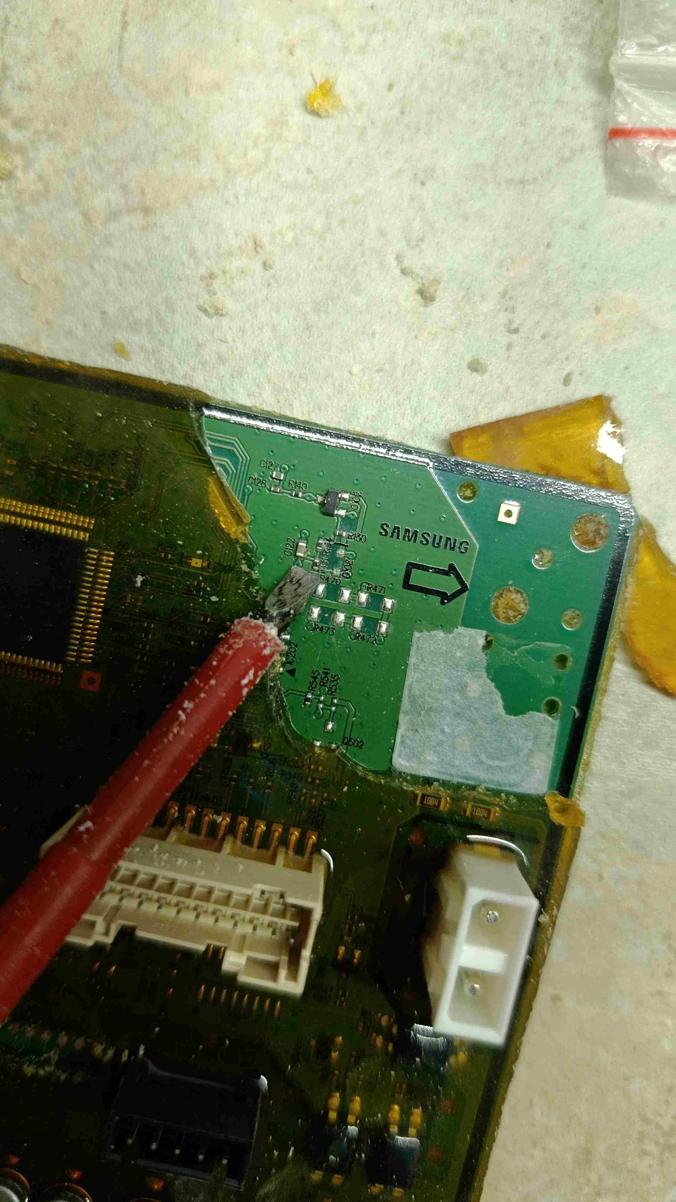

Alessio Menditto ha iniziato a seguire Lavatrice Samsung WF90F5E5P4W con cestello che si blocca...
Lavatrice Samsung WF90F5E5P4W con cestello che si blocca...
Alessio Menditto ha risposto a martinetto alla discussione in Lavatrici - Asciugabiancheria
Monfa apri una nuova discussione per favore e vedrai avrai aiuto. -
Lavatrice Wirlpool AWM 5061/A: il programma si blocca in alcuni punti
deltaecho ha risposto a deltaecho alla discussione in Lavatrici - Asciugabiancheria
Grazie, provo a controllarle. -
monfa92 ha iniziato a seguire Lavatrice Samsung WF90F5E5P4W con cestello che si blocca...
Lavatrice Samsung WF90F5E5P4W con cestello che si blocca...
monfa92 ha risposto a martinetto alla discussione in Lavatrici - Asciugabiancheria
Buongiorno a tutti . In merito a questa scheda ho lo stesso problema in discussione. Purtroppo togliendo la resina dalla parte superiore ho rimosso due micro componenti, uno dei due sono riuscito a trovarlo .riuscire a darmi una mano ? Allego la foto . Grazie mille in anticipo. -
beretta ha iniziato a seguire Nel 2026 vale ancora la pena cercare ciabatte filtrate?
Nel 2026 vale ancora la pena cercare ciabatte filtrate?
beretta ha inserito una discussione in Altri argomenti elettrici
Chiedo scusa a tutti se ho sbagliato sezione o l'argomento sia stupido per voi esperti, ma da tempo ho questo dubbio perchè trovo una situazione strana. A casa mia ho i computer con tutti i vari accessori , casse audio e altro collegati su due ciabatte di cui una marchiata APC filtrata con presa normale a tre denti e una semplice acquistata presso un negozio di materiale elettrico , non la solita cinesata. Avevano il grosso difetto di essere collegate a due prese tramite prolunga e che ora ho voluto togliere per evitare questo ammassamento che un domani potrebbe essere rischioso, considerando che la ciabatta ha una portata dichiarata di W superiore a una tripla o prolunga. Sono andato su Amazon , ma anche altrove, cercando una ciabatta nuova per sostituire quella normale ma ho notato che, rispetto a tanti anni fa quando comprai la ciabatta APC, non si trovano più ciabatte filtrate se non qualche modello che è più una ciabatta da cantiere (Sapete quelle robuste di alluminio, pesanti e ingombranti) che da mettere a casa (L'unica trovata e al momento acquistata è una Belkin che non solo ha la presa shuko ma ahimè presenta prese tutte shuko, con ovvie conseguenze che dovrò sostituire la presa a muro). Ora mi sorge la domanda del topico: ma nel 2026 non occorrono più questo tipo di ciabatte per caso o mi sto creando troppe pippe mentali? Spero che qualcuno mi illumini al riguardo eprchè il computer per me è importante con tutto l'insieme collegato, hdd esterni ecc dove ho dati importanti. (Uso anche hdd di backup per ogni evenienza) X filtrata, prima che mi mangiate, intendo resistente alle sovratensioni ecc... -
monfa92 ha aderito alla comunità
Siemens iQ700 fault no communication
Nik-nak ha risposto a Gino866 alla discussione in Lavastoviglie
Hai provato a scollegare la terra dalla lavastoviglie, avendo cura di non toccare parti metalliche durante il funzionamento, per vedere se l'errore persiste? -
piergius ha iniziato a seguire Connessione impianto fotovoltaico all'impianto domestico
Connessione impianto fotovoltaico all'impianto domestico
piergius ha risposto a Skidrow alla discussione in Progettazione impianti elettrici civili e terziario
Attenzione⚠️ ! Questa Manomissione è Pericolosa ⚡ ! ! . I Carichi Domestici starebbero sotto il Differenziale del Fotovoltaico, tipicamente da 0,3A ! ! E questo è vietato ! .. Inoltre il M. T. D. farebbe da collo di bottiglia per gli Sbilanci di Corrente Fisiologici del Fotovoltaico, che possono superare la Soglia di 30mA . - Ritengo doveroso chiarire, anche se in ritardo, questo aspetto importante che non era stato citato nelle precedenti risposte.. - Buona giornata ! -
Tv non si accende più e led stand by morto
marcos2023 ha risposto a marcos2023 alla discussione in Altre marche TV
La scheda è la pw 168w2801, i condensatori non li vedo esplosi o liquido che esce -
Bialetti venduta ad un fondo cinese, e c'è chi reagisce!
esco ha risposto a esco alla discussione in Forni - Microonde - Cucine
E' arrivata! Non so se Alfonso Bialetti avrebbe apprezzato questa turbo-moka a circa 100 anni dalla sua straordinaria moka venduta, secondo alcuni, per oltre 300 milioni in tutto il "globo terraqueo". Ci sono 3 scritte stampate sui componenti di metallo: "made in Italy" sull'imbuto dove si mette il caffè, "made in Italy" sul coperchio del raccoglitore e "made in Italy", con altro codice sulla valvola della caldaia. Farò qualche test ed altre foto da condividere. -
Fili ossidati, recupero.
reka ha risposto a digitel alla discussione in Installazione impianti elettrici civili e terziario
non è pensabile un percorso alternativo alla parte murata? - Oggi
mistertv ha iniziato a seguire Tv non si accende più e led stand by morto
Tv non si accende più e led stand by morto
mistertv ha risposto a marcos2023 alla discussione in Altre marche TV
E' un Bolva. Sigla delle schede? -
Fili ossidati, recupero.
digitel ha risposto a digitel alla discussione in Installazione impianti elettrici civili e terziario
La parte "a vista" sono 4 metri , devo interrompere e inserire un magnetotermico/differenziale ma spellando in diversi punti il rame e' sempre nero..... -
gyesa ha iniziato a seguire Womens From Your Town - Anonymous Casual Dating - No Selfie
Womens From Your Town - Anonymous Casual Dating - No Selfie
gyesa ha inserito una discussione in Motori - Generatori
Girls In Your Town - No Verify - Anonymous Adult Dating https://SecreLocal.com [url=https://SecreLocal.com] Girls In Your City [/url] - Anonymous Adult Dating - No Verify -
Smontaggio cestello
Pippoloneddo ha risposto a Pippoloneddo alla discussione in Lavatrici - Asciugabiancheria
Ho visto il video, molto istruttivo, quindi quella coroncina fa parte del secondo cuscinettoche non ho trovato, giusto? Quindi, uno dei due cuscinetti è rimasto dentro integro e l'altro si è frantumato, praticamente la situazione ora è questa (v.di immagine), però dalle immagini che ho scattato, mi sta venendo il dubbio che l'altro cuscinetto sia rimasto dentro e che si sia tolta solo la coroncina, secondo voi guardando le immagini, l'altro cuscinetto sta dentro o si è disintegrato fuori? Quello che voglio capire, è possibile che si stacchi la coroncina, ma il cuscinetto rimane dentro? Grazie -
Lavatrice Wirlpool AWM 5061/A: il programma si blocca in alcuni punti
fisica ha risposto a deltaecho alla discussione in Lavatrici - Asciugabiancheria
La mia risposta era riferita alla domanda ultima, non a tutto, quindi non posso concordare con la domanda. Certo che un controllo alle spazzole va sempre fatto dopo un bel periodo d'uso, scarso contatto può causare ogni tipo di comportamento. -
Livio Orsini ha iniziato a seguire Compatibilità moduli espansione Logo! , WIC reset stampanti epson con tamponi inchiostri esauriti , Mg5750 allarme B203 e 1 altro
WIC reset stampanti epson con tamponi inchiostri esauriti
Livio Orsini ha risposto a Stefano Ben alla discussione in Stampanti, Scanner, Multifunzione
Ottimo! La descrizione di questo tua esperienza di riparazione penso potrà aiutare molto coloro che si trovano alle prese con problemi similari. -
Mg5750 allarme B203
Livio Orsini ha risposto a Digio87 alla discussione in Stampanti, Scanner, Multifunzione
Riparare una testina di stampa non è una cosa fattibile. L'unica indicazione che hai è il costo della testina contro il costo di acquisto di una nuova stampante. -
Le bobine sono induttori che hanno un'induttanza, una capacità parassita ed una resistenza. Se prese come elementi a se stanti hanno, teoricamente, 2 freqeunze di risonanza: quella con la capacità parassita serie e quella con la capacità parassita parallela. Se vuoi esaminare il comportamento della bobina devi collegarla con un apposito Jig al generatore dell'analizzatore e verificare dove sono i picchi di risonanza. Usare un induttore per creare un circuito accoppiato ti darebbe delle indicazioni non corrette, perchè influjenzate dalla mutua influenza dei 2 circuiti.
Sarebbe stato cortese da parte tua indicare anche come hai risolto.
Caricabatteria auto non parte la ricarica
Livio Orsini ha risposto a Sterling alla discussione in Elettronica generica
Con le informazioni che dai è quasi impossibile fare una diagnosi un po' attendibile. Dai almeni i dati del caricabatteria: marca e modello. - Ieri
Motore del compressore in dispersione
Leone2285 ha risposto a Leone2285 alla discussione in Compressori
Vedo se riesco ad aprirlo e vi faccio sapere. -
Aumento potenza contatore
piergius ha risposto a luckysquid alla discussione in Progettazione impianti elettrici civili e terziario
.... ed è importante sapere che devono essere così, lato Montante ! Altrimenti verrebbe compromesso il funzionamento di Differenziali e MagnetoTermiciDifferenziali , che hanno proprio la Funzione di separare le Linee in arrivo dai Generatori, rispetto a quelle in partenza verso i Carichi ! ! - Per almeno 2 Motivi : . Benché continui ad avere effetto il Pulsante di Test, la Sensibilità Differenziale 30mA ⚠️ non sarebbe più garantita , in quanto i Carichi verrrebbero Retroalimentati attraverso il Fotovoltaico, ché rispetto all' Impianto è un Generatore, per cui solitamente ha un Differenziale da 0,3A ( 10 volte meno sensibile ) . - .. Inoltre si avrebbero degli Scatti inaspettati del Diff. da 30mA, collo di bottiglia per gli Sbilanci di Corrente Fisiologici tra Contatore e Fotovoltaico che possono superare questa Soglia . - Buona serata ! -
Intra.b ha aderito alla comunità
Siemens iQ700 fault no communication
Gino866 ha risposto a Gino866 alla discussione in Lavastoviglie
Ho estratto la scheda di potenza, anche qui sembra tutto ok. Tracce piccolissime di qualche sale nella parte dietro del pcba (quella rivolta verso il serbatoio di zeolite) disposte come se seguissero le linee di campo elettrico (allego foto). Solo sui reofori a tensione di rete, non sulla bassa tensione. Pulite facilmente con alcool. Elettrolitici visivamente ok. Prima di rimontarla li sostituirò comunque dato che mi costa relativamente poco. Contatti connettori ok, non ossidati. Resistenza zeolite 34 ohm. Verso terra misuro piu di 10 Mohm. Ventilatore zeolite funzionante (ricordo il rumore "normale" che ha sempre fatto). Non so che altro guardare.. chiedo aiuto. -
Problema con lavatrice candy
Ciccio 27 ha risposto a toni1973 alla discussione in Lavatrici - Asciugabiancheria
Anche perché potresti avere una resistenza da 1500 watt. -
Tv non si accende più e led stand by morto
Dumah Brazorf ha risposto a marcos2023 alla discussione in Altre marche TV
Controlla i diodi grossi. se trovi corto lo è uno di loro e devi andare a tentativi. -
Motore del compressore in dispersione
Stefano Dalmo ha risposto a Leone2285 alla discussione in Compressori
Ma questo cambia le cose , magari va semplicemente asciugato . ovviamente parlo dell’interno
