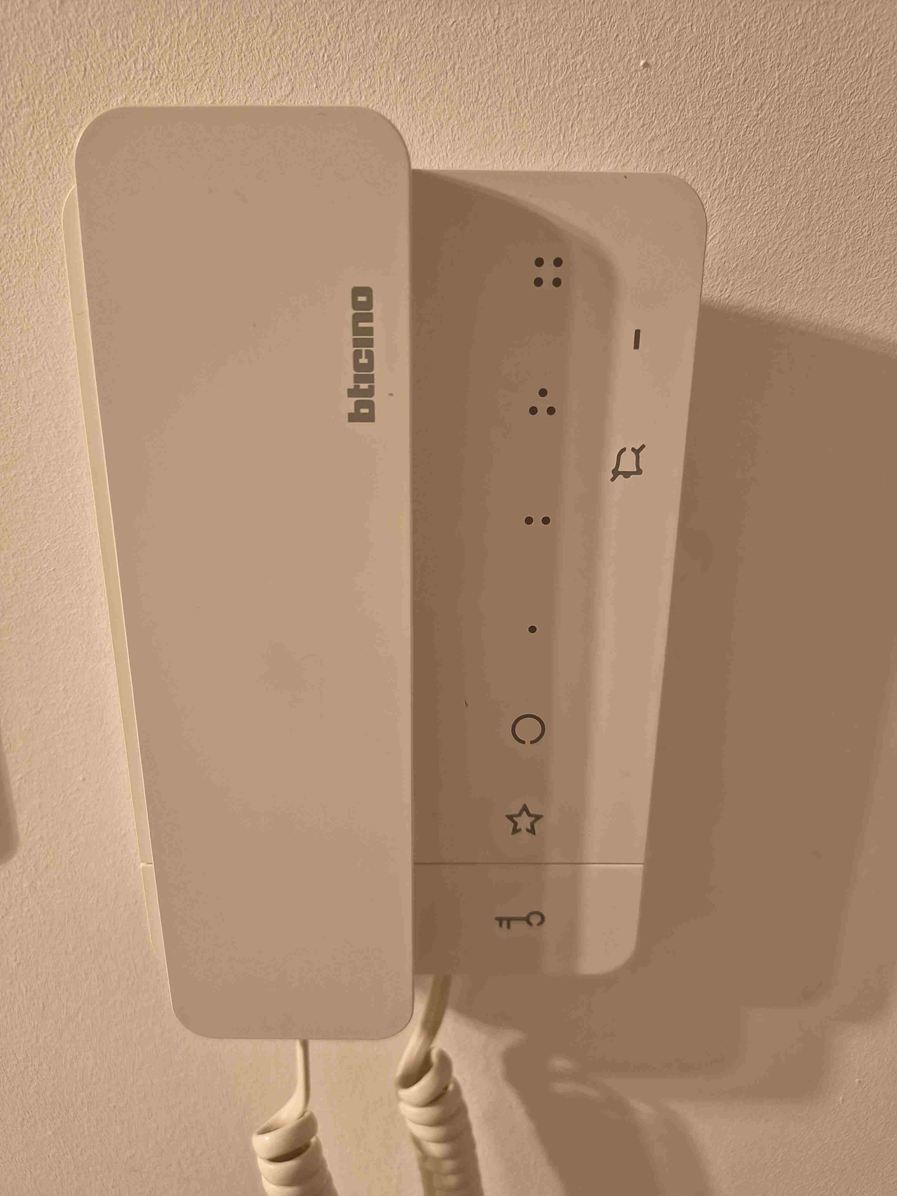

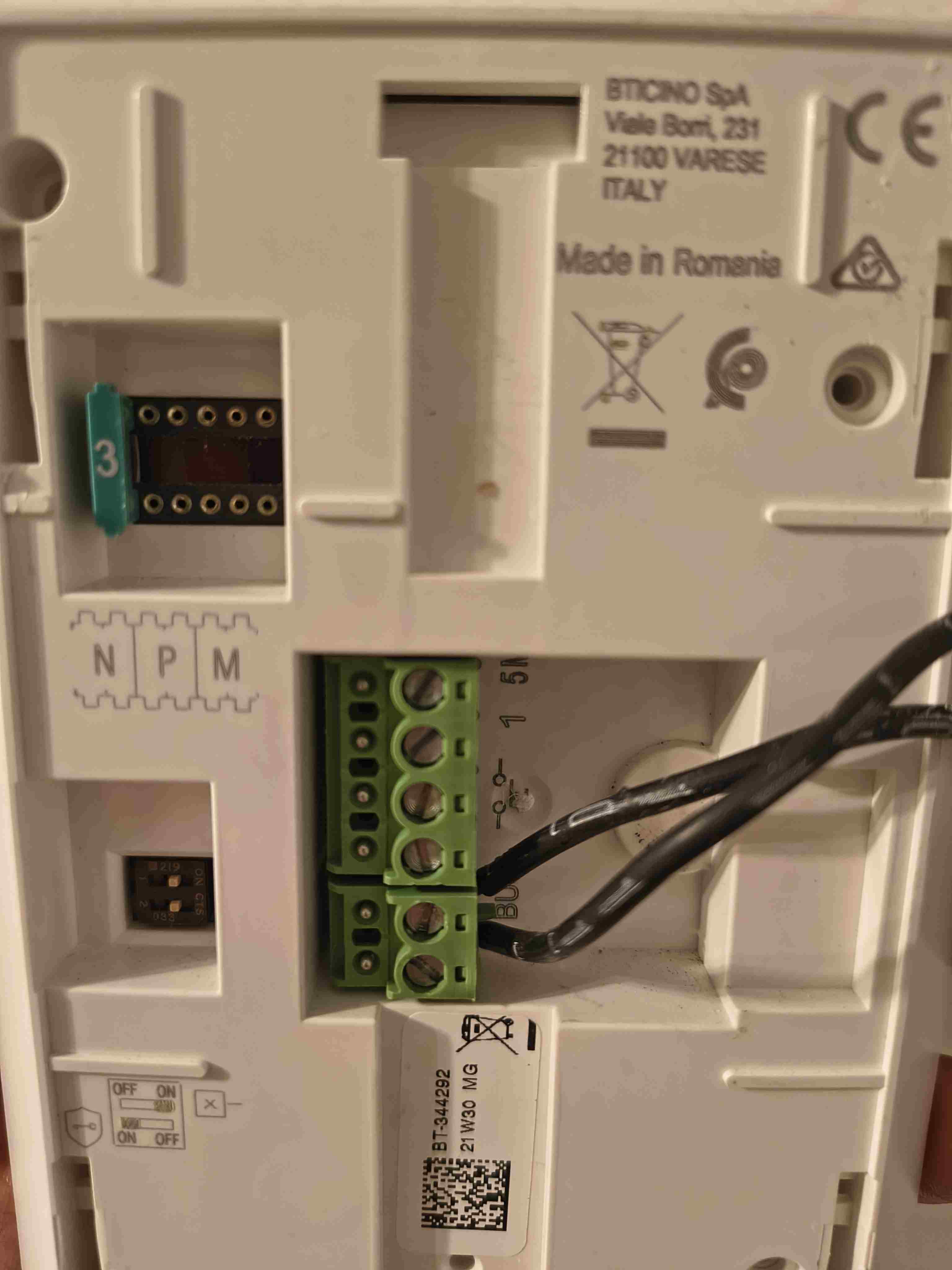

Climatizzatore split non eroga aria fredda
Alessio Menditto ha risposto a fasteagle alla discussione in Guasti/Problemi Climatizzazione
Questa situazione va vista anche filosoficamente: la legge Fgas è così fastidiosa per i tecnici perché “gli vuole insegnare” come fare le cose, per cui le tue domande danno fastidio, ma da fastidio pure l’elenco di cose da fare stabilito. Il cercafughe elettronico penso sia un miracolo della tecnologia, se tarato e certificato, riesce a sentire una perdita di meno di 5 grammi all’anno (!!). Se io rifaccio le cartelle, metto in circolo il gas, poi le annuso col cercafughe, se lui non suona posso dire di aver fatto un lavoro perfetto. Purtoppo la schiuma non è così efficace se non abbinata all azoto, il gas 410 a 35 gradi di temperatura ambiente ha una pressione di 20 bar, che non è poco, ma non è mai come 40/45 bar se pressi con azoto. Oltretutto la composizione chimica del gas è diversa dall azoto, e le molecole possono passare attraverso posti dove l’azoto non passa, per cui il cercafughe è un miracolo, eppure quasi per dispetto alcuni non lo voglio usare, perché sono convinti che le loro cartelle non hanno bisogno di verifiche. Ora, già s’incazzano se tu fai vedere che un po’ sai quello che loro devono fare, in più gli chiedi di usare strumenti che loro sanno benissimo essere utilissimi, e proprio per dispetto non li usano, ed ecco che siamo al punto di partenza. Chi non ha paura di queste cose è la famosa figura mitologica ormai del frigorista, uno che non ha nessun interesse a montare la macchina e che deve solo riparare, quindi mi sembra la cosa migliore. Però per correttezza, se poi loro ti sparano una cifra alta non devi lamentarti, certo deve essere giustificata (fai sempre il preventivo prima !), però non è sempre una procedura economica. -
Circuito dual che perde gas
giorgio17 ha risposto a batisgrulla alla discussione in Guasti/Problemi Climatizzazione
Fgas come al solito rispettata.Se non hai tesserino Fgas non puoi fare la predisposizione. Può anche essere la macchina esterna,ma mi sembra di capire che la prova sia stata fatta ad un solo split. -
Contatore scatta dopo blackout
roipnol ha inserito una discussione in Qualità dell'energia elettrica
Buongiorno, mi pare che la faccenda sia stata in passato sottoposta, se dovesse essere un doppione questa discussione, chiedo scusa in anticipo. La questione è la seguente, in casa di mio padre è stato cambiato circa 2 mesi fa il contatore, sostituendo quello vecchio con il modello GEMIS 2019 OM.411, il contratto prevede una fornitura da 3kw. Negli ultimi 20 gg circa, si sono verificati un paio di blackout sulla rete di distribuzione, questo ha comportato lo scatto dello stesso contatore, il quadretto sottostante (MTD 25A + MT 15A + MT 10A) è rimasto attivato entrambe le volte. Riattivato quindi il contatore, tutto è tornato normale. Per completezza, aggiungo che in casa è presente un impianto fotovoltaico da 3kw che reimmette in rete parte della produzione. Leggendo qui e là ho riscontrato che anche altri, con il medesimo contatore hanno avuto questo problema. Ho contattato e-distribuzione, ma per loro il dispositivo, controllato da remoto, è regolarmente funzionante. Mi chiedo, innanzitutto cosa si possa fare, e poi se in qualche modo l'impianto fotovoltaico può essere coinvolto. Inutile dire, che le bollette sono regolarmente pagate, e che al di fuori di questi episodi non ci stati altri malfunzionamenti. Grazie mille. -
BTicino 344292 guasto?
JacksonT ha inserito una discussione in Citofoni, videocitofoni e intercomunicanti
Ciao a tutti, Ieri il citofono BTicino classe 100 cod. 344292 ha smesso di funzionare. Non da alcun segno di vita e - ovviamente - non trasmette i comandi al cancello carraio e pedonale. Anche provando a suonare dall'esterno non si ottengono risultati (l'apparecchio resta muto). L'impianto è condominiale, e i vicini mi hanno confermato che i loro apparecchi funzionano correttamente. Sto provando a procurarmi un tester per verificare la tensione dei cavi, nel frattempo c'è qualche prova che potrei effettuare? Ad esempio leggevo che scollegare i cavi del bus per qualche minuto potrebbe essere un tentativo da fare. Allego un paio di foto. Grazie a tutti. -
Facendo i conti della serva, per produrre il ghiaccio che ho consigliato di buttare in acqua, il frigorifero di casa forse ha funzionato 24 ore ad una potenza del compressore di 100 watt (adesso non ricordo quanto consuma il Compressore di un frigorifero di casa). Ora, se il frigorifero di casa per fare un chilo di ghiaccio ha funzionato 24ore a 100 watt, e questo ghiaccio abbassa la temperatura dell acqua dei pesci, un sistema simile che fa lo stesso effetto dovrà consumare una cosa simile. Questo è un conto molto particolare che ho fatto, però fa pensare, perché forse tutto si può fare, ma ne vale la pena? Io se fossi il proprietario dei pesci userei il ghiaccio per via del suo altissimo potere termico, sciogliere il ghiaccio richiede tanta energia e quindi l’acqua dell acquario si raffredda velocemente e senza stress, oppure sistemerei l’acquario in una zona con aria condizionata. Se volessi usare un macchinario, siccome anche l’acqua richiede energia per essere raffreddata, più dell’aria, invece che perdere tempo a pensare di usare macchinari di potenza ridicola, che non possono funzionare perché si andrebbe contro le leggi della termodinamica, partirei subito su prodotti professionali potenti, e i pesci nel frattempo non si lessano.
- Ieri
Quando vuoi rimediare a un problema tutte le soluzioni sono consentite. Se poi hai soluzioni migliori da adottare le metti in pratica.
E anche un bel minicappotto in stile edilizio intorno all'acquario, non ce lo vogliamo mettere? 🤣
La scheda non si è bagnata. Quattro anni fa le ho ripassato le saldature perché i programmi non lavoravano bene e probabilmente il lavoro che ho fatto non è bello da vedere ( ho avuto difficoltà anche per via di quel velo di protezione marroncino) ma è stato funzionale
Il sistema proposto da me era basato su bottiglie di ghiaccio messe su un secchio chiuso e isolato e che doveva funzionare come un boiler al contrario. Anche Alessio aveva proposto di buttarci del ghiaccio. Il mio era solo un modo per raffreddare in modo più controllato l'acqua. Quindi non è inutile ma più laborioso da attuare. Inoltre per fare il ghiaccio avrebbe usato il freezer di casa che ha un ottimo rendimento. Scusami, hai criticato il sistema a celle di Peltier e poi ne hai proposto uno che lavora con queste celle. Quale chiller? Sicuramente il mini-frigo non poteva funzionare con uno scambio in aria della serpentina. Andava riempito di acqua per favorire lo scambio termico e aiutato con del ghiaccio da inserire periodicamente. Il frigo sarebbe servito più come isolatore e mantenimento del ghiaccio inserito. Poi sta all'autore del post valutare se vuole la comodità di un sistema già pronto o se può farne a meno qualora il problema non è prolungato.
L'integrato l'ho acquistato da un fornitore fisico molto quotato
Problema effetto "vela" cancello con Phobos BT a25
ROBY 73 ha risposto a Michele_83 alla discussione in Cancelli elettrici
Ok dai, meglio così, meglio di niente. Ciao prego -
Sostituzione vecchio Elvox con Vimar 8870.1: fonia e chiamata OK, ronzio in cornetta e serratura non scatta
ROBY 73 ha risposto a Oscarweb alla discussione in Citofoni, videocitofoni e intercomunicanti
Ottimo così allora! Non credo, perché presumo che il circuito della luce scale sia collegato alla linea di rete 230V. Anche perché il pulsante non supporta appunto i 230V, anche se presumo che sul pulsante arrivi il neutro. Comunque per essere certo di quello che ho scritto, verifica eventualmente se per caso il pulsante delle luci scale ha un filo in comune con la coppia bianco / grigio che è nel morsetto 4/5. Quindi se fosse così, allora sì, potresti anche usarlo come accensione per le luci scale, casomai posta le foto. Dove li hai misurati quei 100V? E poi 100Vca (Tensione Alternata), oppure 100Vcc (Tensione Continua)? Comunque se hai messo i puntali sui due morsetti del pulsante (come penso), è una misura che non serve a nulla Ciao prego -
Scheda lavastoviglie guasta
Marco Fornaciari ha risposto a Geko2010 alla discussione in Lavastoviglie
Mi sbaglierò, ma quella scheda ha subito diversi traumi. Si è bagnata? -
Collegamento Elvox 6600
ROBY 73 ha risposto a Alessandro Martellotta alla discussione in Citofoni, videocitofoni e intercomunicanti
E allora dovrai capire se si può intervenire sulle scatole di derivazione. Certo, male non fanno. Porta pazienza che torni l'altro vicino con il videocitofono, poi se ti scade il tempo per il reso del 6600, vedi tu come fare, su questo non posso consigliarti come procedere. Quanti appartamenti / citofoni solo audio e quanti videocitofoni ci sono in tutto l'impianto / condominio? -
La critica ci sta, se per esempio e similitudine intendi far passare l'idea che si può andare sul Monte Bianco con sneakers e la T shirt, anche se sono di firma blasonata non funziona così. Prova a farti una doccia con il bollitore dell'acqua per il té di Dolge e Gabbana, anche se costa 4 volte il fratello con il solo vestito diverso e con marchio del fabbricante, la doccia non te la fai in ogni caso.
E i tempi che occorrono per abbassare la temperatura e il lavoro che serve per mantenerla più o meno stabile, considerando che l'acquario è comunque in un ambiente più caldo e le pareti di vetro conducono calore.
Sostituzione elvox 900-902 con comelit 2703U
ROBY 73 ha risposto a Metttiu alla discussione in Citofoni, videocitofoni e intercomunicanti
Sì ok, questo l'avevo capito. Pari / pari no, comunque con uno di quelli che ti ho già suggerito ancora lunedì nel primo post. Quello da lavorarci meno è il Vimar 620R, ma nulla ti impedisce di prendere anche uno dei tre Urmet -
Problema con nuovo differenziale
Marco Fornaciari ha risposto a cruise alla discussione in Quadri elettrici civili e terziario
Per sapere se i vari circuiti elettrici sono mischiatti tra di loro c'è un solo e unico modo: seguire i fili uno per uno dall'inizio alla fine, e contemporanmante disegnaris lo schema di cablaggio. Quel tester salvo usi maldestri è un mulo, magri se è tanto che non è usato ha i poli della batteria ossidati e il potenziomentro di regolazione del fondo scala degli Ohn che lavora male. -
Porter che si guasta spesso
ALLUMY ha risposto a ALLUMY alla discussione in Citofoni, videocitofoni e intercomunicanti
Sembra che l'integrato sia fuori produzione. Il Porter ha un' etichetta con scritto 16/21, quindi prodotto nel 2021 ma installato uno o due anni dopo, non ricordo. (Ciao Maurizio, ho visto adesso il tuo intervento dopo aver inviato il mio) In effetti sono propense a ritornare sul Ticino, se la scheda del farfisa è bruciata. Se invece trovo solo il condensatore in corto lo cambio e vediamo. È più uno sfizio che altro, tanto se mi suonano mi basta mettere la testa fuori dalla finestra...🤣 -
Porter che si guasta spesso
Maurizio Colombi ha risposto a ALLUMY alla discussione in Citofoni, videocitofoni e intercomunicanti
Attualmente è venuto di moda sostituire il 2659n di Terraneo con l'MD30 di Farfisa. Costa un quarto, funziona uguale, sta nelle pulsantiere Tersystem, ha un audio più potente anche se un po' troppo metallico. Nel 2659n il punto debole è l'altoparlante e, senza farsi troppi problemi e senza mettere resistenze, si prende un altoparlante dalla cornetta di un 600WS e la si monta sul porter, lo si prova e se funziona si rimonta. Così fan tutti, il circuito di amplificazione è robusto e rudimentale e la corrente circola e come se circola.. P.S. per il resto interverrò dopo. -
Differenziale che si riarma dopo un po di tempo.
oasis82 ha risposto a oasis82 alla discussione in Apparati, Schemi & circuiti
Allora, il differenziale con i magnetotermici alzati non si riarmava. Se invece mettevo giu i magnetotermici il differenziale si teneva alzato ma, nel momento in cui alzavo uno dei due magnetotermici, il differenziale scattava di nuovo. Terrò monitorata la situazione nei prossimi giorni… Riguardo la frase “rumore l’aria” magari mi sono espresso male ma intendevo che si sono iniziati a sentire quei rumori tipici di quando c’è un temporale… Grazie per la risposta! -
Porter che si guasta spesso
ALLUMY ha risposto a ALLUMY alla discussione in Citofoni, videocitofoni e intercomunicanti
Per rispondere a questa domanda, come prima cosa devo alimentare il Porter e vedere se c'è tensione continua ai poli che vanno all' altoparlante 🔊 Se c'è, collego al posto dell' altoparlante una resistenza da 22ohm e ripeto la misura, sempre che la resistenza non mi si bruci davanti agli occhi 😁 -
Porter che si guasta spesso
NovellinoXX ha risposto a ALLUMY alla discussione in Citofoni, videocitofoni e intercomunicanti
Non so come sono questi porter moderni, ma quelli di una volta (altoparlanti da 50 Ohm) l'altoparlante era pilotato direttamente da un transistore con la sua corrente di polarizzazione in classe "A" costante anche in assenza di voce. Se nella "rumenta" hai una di quelle vecchie radio "transistor", l'ideale sarebbe riutilizzare il trasformatore di uscita. -
Porter che si guasta spesso
NovellinoXX ha risposto a ALLUMY alla discussione in Citofoni, videocitofoni e intercomunicanti
come fa a Mah.. Ovvio deve sostituire l'altoparlante; tra persone competenti le cose ovvie si sorvolano. E' come se per qualsiasi discussione di elettrotecnica si dovesse spiegare prima la legge di Ohm. -
Problema con nuovo differenziale
cruise ha risposto a cruise alla discussione in Quadri elettrici civili e terziario
In pratica mi suggerisci di provare a mettere un carico e vedere se la tensione cala. Dovrei avere l'equivalente della vimar della lampada spia che hai citato. Prima di tornare ad aprire il quadro elettrico vi chiedo: qual è il metodo corretto per individuare eventuali intrecci di cavi con fase o neutro che "escono" da un differenziale ed "entrano" da un altro o collegamenti errati tipo una linea luce collegata per errore sotto la linea caldaia ecc. Per il tester, se mi ricordo dove l'ho imboscato e se funziona ancora dovrei avere questo. Buona Serata anche a te.
