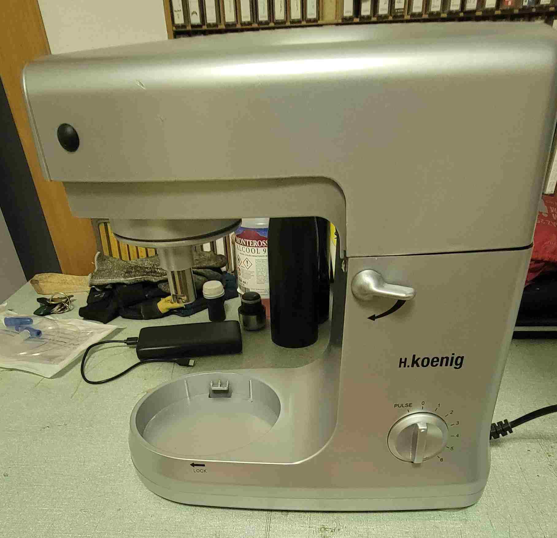

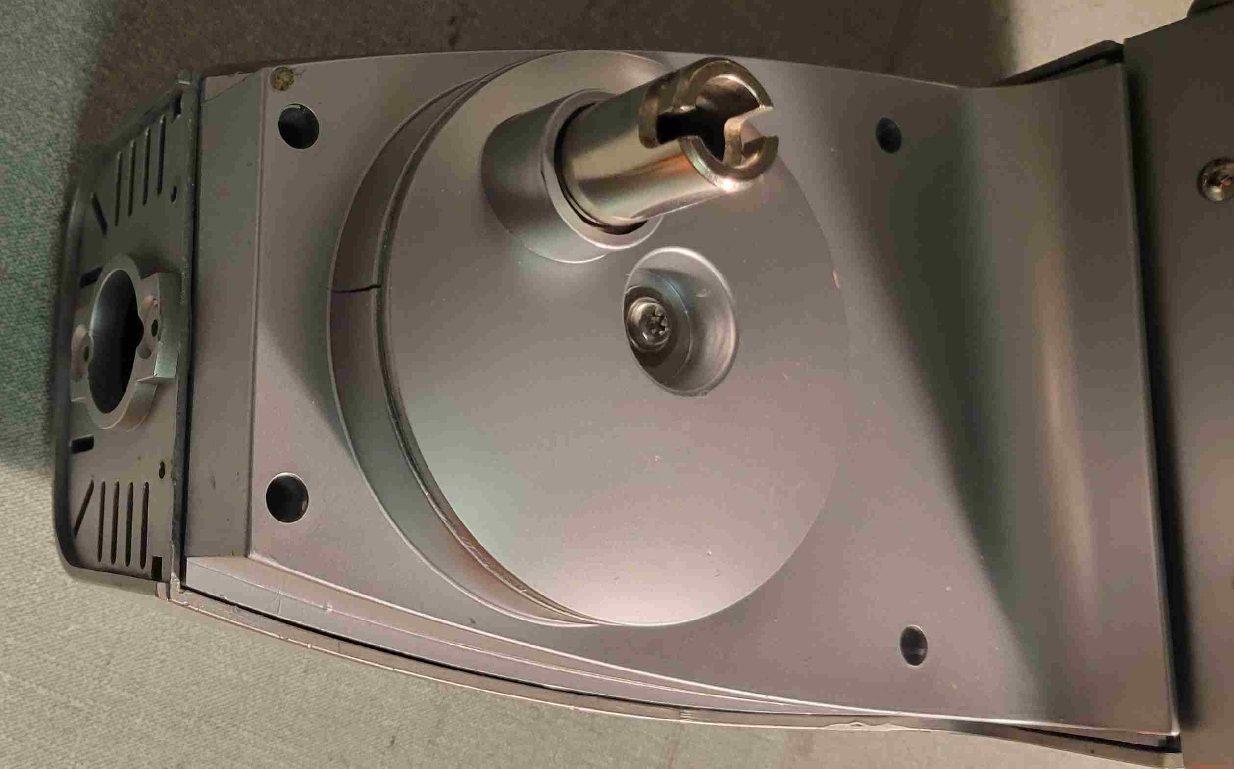

Urmet - apriporta
Roberto Garoscio ha risposto a zanzi77 alla discussione in Citofoni, videocitofoni e intercomunicanti
per isolarli bastava tagliarli e tirare la guaina, se erano spellati servivano a qualcosa, prova a misurare la tensione tra i due fili, se trovi 12V~ è la serratura. -
Salve, il mio problema è che non riesco ad aprire la calotta sopra, ho tolto le quattro viti alla base sotto, ma anche facendo leva con dei clip di platica intorno sembra bloccata. Dovrei sostituire la cinghia per che non gira più il perno.
Stefano Dalmo ha iniziato a seguire Lavastoviglie siemens spia rubinetto
Lavastoviglie siemens spia rubinetto
Stefano Dalmo ha risposto a Massimo Vix alla discussione in Lavastoviglie
Io noto che scarica lentamente . potrebbe avere la tubazione intasata di residui -
Perdita Cestello Ignis kpiu (Phonola PNL6395)
Ale_23 ha risposto a Ale_23 alla discussione in Lavatrici - Asciugabiancheria
Okay ti ringrazio, ma per caso per il timer hai trovato qualcosa ? -
Lavastoviglie siemens spia rubinetto
michpao ha risposto a Massimo Vix alla discussione in Lavastoviglie
Torniamo all’inizio e andiamo per esclusioni: se si accende la spia, quando si blocca, resta acqua non scaricata ? SI, smonta e cerca … NO, il problema sta nel carico -
Alimentatore antenna a 2 uscite o a 1 uscita con poi splitter?
patatino59 ha risposto a Michele55 alla discussione in Impianti TV
Gli alimentatori a due uscite, con partitore incorporato, hanno sempre fatto abbastanza pena. Dietro ad un TV non ha senso, in quanto la prima uscita, vicina dovrebbe essere l'uscita di un derivatore da almeno 15 dB, mentre la seconda uscita, andando lontano, dovrebbe essere l'uscita passante del derivatore, e mai di un partitore. Lo stesso vale per un alimentatore singolo e lo splitter vicino al TV. Magari in un appartamento con due TV, e con un margine di errore buono può anche funzionare, ma non è tecnicamente corretto. Riguardo all'amplificazione, poi, bisogna amplificare SOLO il necessario a ripristinare le perdite di derivazione e di distribuzione. NESSUN amplificatore, in antenna, ti darà più di quello che arriva dal ripetitore !!! -
Grazie. Il problema è che la CPU raggiunta, non ha nessun errore. Alcuna segnalazione, niente. Mentre la CPU dove è presente il DP Normal con GSD cinese, ha l'errore di non accessibilità su questo. Non riesco a pensare che sia la seconda CPU, almeno credo.
- Oggi
Ring Intercom su Elvox ART 900-902 (cicalino esterno)
Ggiovanni ha risposto a captec alla discussione in Citofoni, videocitofoni e intercomunicanti
Se lo hai acquistato nel 2023, allora è sicuramente il modello del 2022 che non consentiva di avere 3 diverse masse ma solo 2. Il rumore nella fonia normalmente è dovuto a questo problema. Il ring Intercom video dovrebbe essere simile al ring audio del 2024 con più il supporto video (che però non userai) quindi dovresti riuscire a risolvere il problema collegando correttamente i cavi -
Progetto Alimentatore da banco
NovellinoXX ha risposto a Mattia0201 alla discussione in Elettronica generica
Proprio perchè può diventare una stufa, aggiungerei delle protezioni termostatiche sul dissipatore di U1. Senza complicarsi la vita , userei 2 KSD9700 da 45°C e 80°C N.O. in modo da avviare una ventola a 45°, e con quella da 80° buttare giù la tensione sull'ADJ di U1, magari con l'aggiunta di qualche Led o cicalino di allarme. -
Problema poco segnale canali Skytg24 Dmax Tv8 TGCOM.......
Pacc ha risposto a Pacc alla discussione in Impianti TV
Appena rientro lunedi mando una foto dell'antenna. Il palazzo sarà alto almeno altri 10/15mt nella foto farò vedere anche l'edificio e la direzione dell'antenna. Io ho solo un partitore senza amplificatore -
Asciugatrice Candy GOC 570B -s Non si accende più
GiuseppePort ha risposto a GiuseppePort alla discussione in Lavatrici - Asciugabiancheria
Si infatti ci ho perso un po’ di tempo su quelle saldature. -
Jeff75 ha aderito alla comunità
aggiornare immagini firmware in tia portal v18 per l'utilizzo di un TP 1200 comfort con firmware v17.0.0.6
walter3 ha inserito una discussione in S7-1200
Buongiorno, Avrei cortesemente bisogno di un link per poter eseguire il download del software Siemens "HMI PANEL IMAGE UPDATER" per poi poter eseguire il HMI_PIU_Installer_2.0.0.0 Il TIA Portal con cui sto lavorando è il V18 (la più recente versione del firmware per TP 1200 Comfort è 17.0.0.0) Il Touch Panel è un TP 1200 Comfort con numero d'ordine 6AV2 124-0MC01-0AX0 con firmware versione 17.0.0.6 Il software attualmente mi chiede ovviamente di fare un downgrade, cosa che vorrei evitare) Grazie a chi mi può aiutare -
walter3 ha aderito alla comunità
RESTAURO IGNIS K PIÙ AWL 394/1
Livio Orsini ha risposto a Matteo 88 alla discussione in Lavatrici - Asciugabiancheria
La parte superiore è sospesa su molle, 4 se ricordo bene. Nella parte inferiore ci sono o 2 ammortizzatori o, in alcuni modelli, 2 semibalestre che pressano i ferodi contro la propaggine della vasca; i ferodi lavorando si consumano e quando sono usurati non fanno più l'attrito necessario. -
RESTAURO IGNIS K PIÙ AWL 394/1
Matteo 88 ha risposto a Matteo 88 alla discussione in Lavatrici - Asciugabiancheria
Si è messa perfettamente in orizzontale, ma la mia ha due "molle" quadrate incassate con la scocca della lavatrice, ho provato a cercarle nuove ma non si riesce a trovare niente! Praticamente solo i tre fili della presa... Fase, neutro e la messa a terra... Se ho ben capito... -
Progetto Alimentatore da banco
Mattia0201 ha risposto a Mattia0201 alla discussione in Elettronica generica
Ho sistemato alcune cose e modificato altre, spero che questa variante non abbia problematiche grosse. Se c'è ancora qualcuno che vuole dare un occhiata, sono qua. - Ieri
Lavastoviglie indesit dif14 perde acqua
Diomede Corso ha risposto a lucas_71 alla discussione in Lavastoviglie
Hai rimesso le fascette vecchie? Dovresti mettere quelle nuove nel kit o quelle con la vite a stringere -
Electrolux ESL 94200 - sportello non si apre a fine ciclo
Diomede Corso ha risposto a Marco_SS81 alla discussione in Lavastoviglie
Verifica comunque -
Lavatrice Whirlpool perde acqua
Diomede Corso ha risposto a chiccoo alla discussione in Lavatrici - Asciugabiancheria
Può darsi dal coperchio o dal manicotto di sfiato Alla peggio è la guarnizione della bocca di carico.... -
Perdita Cestello Ignis kpiu (Phonola PNL6395)
Diomede Corso ha risposto a Ale_23 alla discussione in Lavatrici - Asciugabiancheria
Ovvio che la devi lasciare... altrimenti il cavo dive lo attacchi ? -
Philco Norma 30x
Diomede Corso ha risposto a Nadine 82 alla discussione in Lavatrici - Asciugabiancheria
Le pulsantiere Philco era ballerine.... -
RESTAURO IGNIS K PIÙ AWL 394/1
Diomede Corso ha risposto a Matteo 88 alla discussione in Lavatrici - Asciugabiancheria
Guarda che il tac-tac è la tapparella che sbatte Forse ne devo ritirare una da rottamare... vediamo -
Citofono Bticino vivavoce 344282 non si sente fuori
stefy69 ha risposto a stefy69 alla discussione in Citofoni, videocitofoni e intercomunicanti
Foto del retro in questo caso quello con cornetta (funzionante) gli altri vivavoce sono uguali come collegamento. -
Rimedio per graffio su schermo
spippolone ha risposto a fargus alla discussione in Philips - Phonola
Se il graffio è lieve col dentifricio in granuli va via.. o col polish non va certo fatto con la pasta abrasiva.. e senza insistere sennò ci fai una toppa. Con lo smeriglio si lavorano gli specchi.. si parla di micron, il dentifricio si comporta come una pasta abrasiva con una grana abbastanza fina. -
Citofono Bticino vivavoce 344282 non si sente fuori
stefy69 ha risposto a stefy69 alla discussione in Citofoni, videocitofoni e intercomunicanti
No li ho montati io, non sono elettricista di impianti civili, un po’ di collegamenti me ne intendo sono tecnico industriale, detto questo potrei forse far valere vedere la garanzia rimanente dei citofoni (acquisto Amazon) ma il tutto mi sembra strano, guasto su tutto e tre gli apparecchi ..chiedevo se qualcuno più esperto avesse qualche idea e darmi una dritta . Ps. La pellicola è stata tolta . -
Amplificatore con Massa Segnale.. flottante
spippolone ha risposto a spippolone alla discussione in Radio - Stereo - Autoradio - HiFi - CD - DVD
Sono daccordo.... posso capire la sorgente l'amplificatore ..le casse... ma questi pazzi hanno cavi da migliaia di euro.. credendo chissà cosa.. mi piacerebbe che selezionassero il cavo migliore a occhi bendati... e gli zeri Allumy.. i primi erano in milioni di lire.. e da li sono scaturiti i 6 zeri .. 😜
