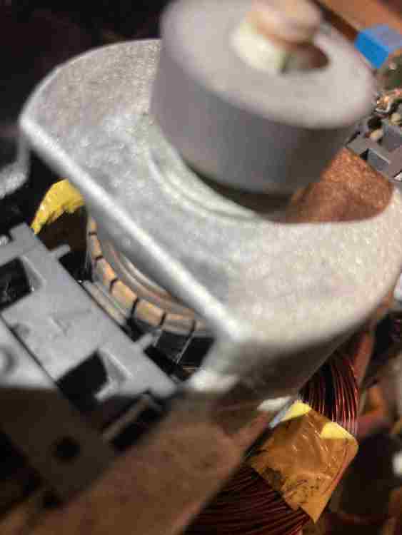

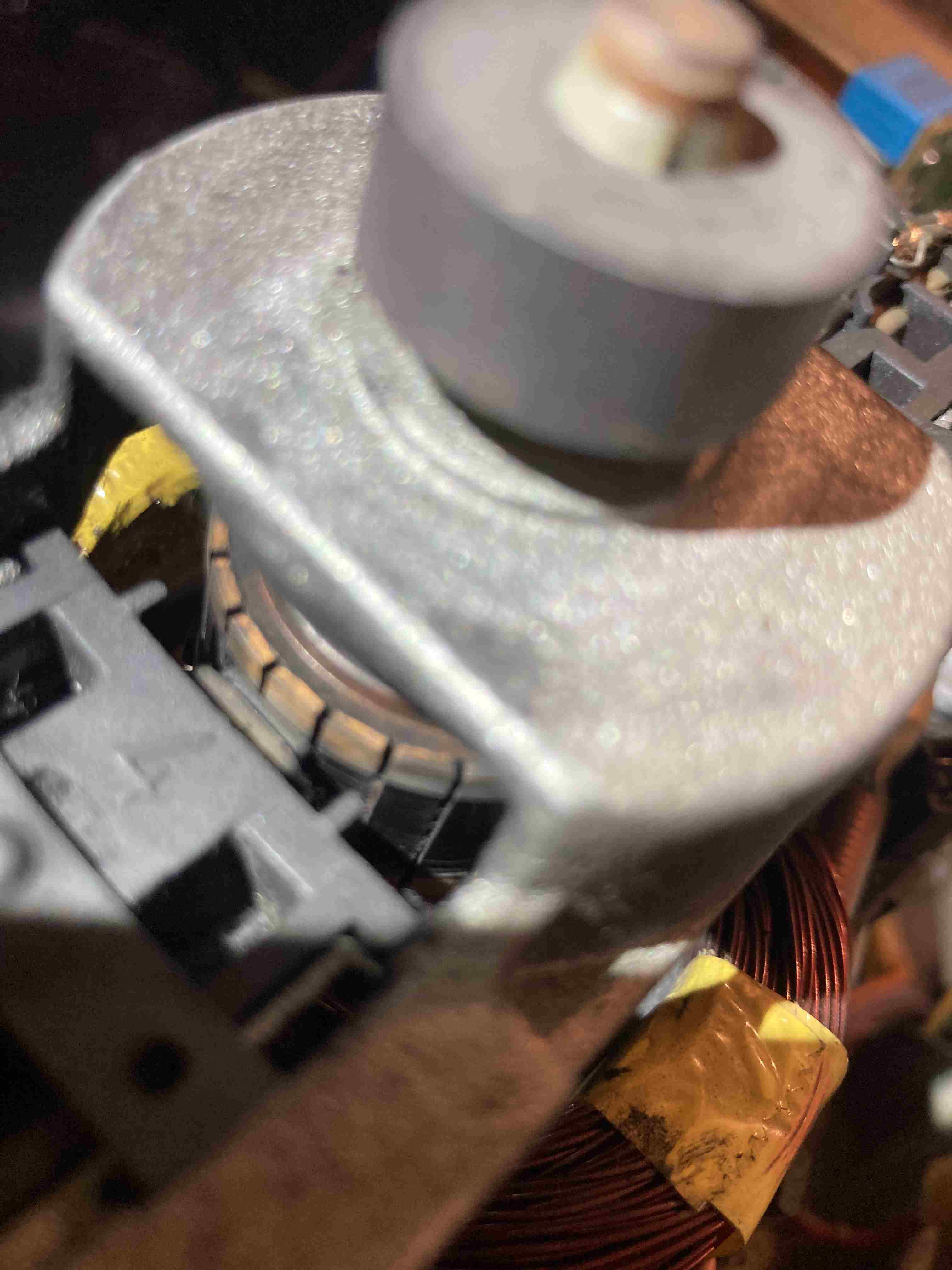

Baxi luna duo-tec 33kW vs Immergas Victrix tera 28kw
chejenne ha risposto a chejenne alla discussione in Impianti Riscaldamento
Ok ma visto che non è una questione di costi, non mi permetterebbe di consumare meno ed avere prestazioni migliori la 33kw? Io sostituirei una Johannes di 35kw attualmente. comunque al di là di tutto, escludendo per un attimo la potenza, quale marca tra questi due modelli è migliore? -
daniele124578 ha iniziato a seguire apertura basculante BFT
lo_stalker ha iniziato a seguire Motore Bimby Termomix TM21 perde colpi
Motore Bimby Termomix TM21 perde colpi
lo_stalker ha inserito una discussione in Piccoli elettrodomestici
Ciao a tutti, ho un robot da cucina Bimby TM21 il cui motore ha cominciato a dare qualche problema. In breve sembra "perdere colpi"; la cosa si nota particolarmente alla velocità 1, con la rotazione che si interrompe e poi riprende continuamente, mentre alle velocità superiori la rotazione è continua ma si sente chiaramente un TIC TIC TIC TIC come se ci fosse qualcosa che "tocca". Girando il rotore a mano, si avverte un "dente" nel punto in cui il rotore entra a contatto con le spazzole, ci sono delle lamelle metalliche e sembra una si sia spostata in fuori. Qualcuno potrebbe darmi delucidazioni sulle cause dell'accaduto e su possibili soluzioni? Mi spiacerebbe buttare via tutto perchè l'elettrodomestico è datato ma lo conosciamo bene e ci troviamo da dio. Allego una foto del rotore in cui toccano le spazzole e i link a tre video del funzionamento alla varie velocità: Velocità 1: https://shorturl.at/0GQGo Velocità 2: https://shorturl.at/nRiqx Velocità 3: https://shorturl.at/xnPR5 Grazie per l'aiuto!! -
Lavastoviglie siemens spia rubinetto
michpao ha risposto a Massimo Vix alla discussione in Lavastoviglie
Smonta la pompa di scarico e se la girante non è frenata da qualche corpo estraneo, passa una sonda da elettricista il tutto il tubo di scarico per rimuovere eventuali ostruzioni. -
Baxi luna duo-tec 33kW vs Immergas Victrix tera 28kw
reka ha risposto a chejenne alla discussione in Impianti Riscaldamento
se la scelta è tra queste due devi far riferimento alla sola potenza e da come descrivi la situazione una 28kW basta e avanza. -
chejenne ha iniziato a seguire Baxi luna duo-tec 33kW vs Immergas Victrix tera 28kw e Baxi luna duo-tec 33kW vs Immergas Victrix tera 28kw
Baxi luna duo-tec 33kW vs Immergas Victrix tera 28kw
chejenne ha inserito una discussione in Impianti Riscaldamento
Buongiorno, quale scegliereste tra le due caldaie a condensazione se doveste installarne una in una villetta a schiera su due livelli (pt - taverna e primo piano) di 150mq ben isolata ma senza cappotto (serramenti nuovi e isolamento tetto) con tre bagni ma ci vive una sola persona e raramente due, quindi bagno e acs utilizzata una sola volta e mai contemporaneamente. p.s. L’assistenza è qui sul posto e tratta entrambe le marche. -
Piastra per capelli GHD S7N261
reka ha risposto a Zippo978 alla discussione in Piccoli elettrodomestici
su ebay vedo che vendono i ricambi e uno spiega come verificare se davvero sono le resistenze il problema (lui da un valore di 530kOhm) dice di controllare che il mofset Q4 sia in ordine. -
Baxi luna duo-tec 33kW vs Immergas Victrix tera 28kw
chejenne ha inserito una discussione in Impianti (Idraulica)
Buongiorno, quale scegliereste tra le due caldaie a condensazione se doveste installarne una in una villetta a schiera su due livelli (pt - taverna e primo piano) di 150mq ben isolata ma senza cappotto (serramenti nuovi e isolamento tetto) con tre bagni ma ci vive una sola persona e raramente due, quindi bagno e acs utilizzata una sola volta e mai contemporaneamente. p.s. L’assistenza è qui sul posto e tratta entrambe le marche. -
RESTAURO IGNIS K PIÙ AWL 394/1
Ciccio 27 ha risposto a Matteo 88 alla discussione in Lavatrici - Asciugabiancheria
Se ha sempre tremato, è normale. -
La scheda nuova è identica a quella che c'era prima? È programmata per quella macchina? Sennò è normale che dopo averla cambiata non funzioni nulla. In caso rimetti quella vecchia. Inoltre, oltre a verificare la chiusura della porta come ti ha suggerito @piergius hai controllato lo stato e la continuità dei cablaggi? Per entrare in diagnosi puoi provare a vedere qui, ma essendo il manuale di un altro modello non so se vada bene per il tuo: https://elektrotanya.com/bosch_smv46kx01_sm.pdf/download.html Dimenticavo: se hai dimestichezza con le saldature, controlla quelle della scheda vecchia e ripassa quelle sospette
Ciccio 27 ha iniziato a seguire Philco Norma 30x
Philco Norma 30x
Ciccio 27 ha risposto a Nadine 82 alla discussione in Lavatrici - Asciugabiancheria
Fai qualche foto davanti e poi eventualmente dentro, da sopra e del motore da dietro. -
Prendere 12v da alimentatore vecchio cabinet arcade. Salta il fusibile
Chriz74x ha risposto a Chriz74x alla discussione in Apparati, Schemi & circuiti
Dunque. Ieri ho provato lo stesso circuito del primo post con uno step down che arriva a 20amp. Unite le masse salta immediatamente il fusibile dei 20v anche senza collegare la pi2jamma. Quindi in sostanza non si può fare. Faccio così, sfilo la presa attuale del cabinet e la collego all’alimentatore separato Arcade che manda i 12v e i 5v al pi2jamma così ho una sola presa da attaccare al muro. Nel frattempo dopo aver collegato la pi2jamma con i soli 5v si deve essere bruciato l’ampli audio lm380n che a quanto pare non è protetto in caso di mancata alimentazione e segnali audio che gli manda comunque il raspberry. -
Lavastoviglie siemens spia rubinetto
Massimo Vix ha risposto a Massimo Vix alla discussione in Lavastoviglie
Ciao grazie per la risposta, ho fatto questa prova mantenendo il tubo alla stessa altezza di quando è collegato allo scarico del lavandino ed è andata in blocco allo stesso modo. -
Strumento o trucchi per verificare la tensione max di un condensatore
ALLUMY ha risposto a ALLUMY alla discussione in Strumentazione elettrica ed elettronica
Infatti il mio problema è che hanno lo stesso package ed essendo condensatori ceramici SMD non c'è stampigliato nulla sopra (kittemmurt ai produttori 🤬) - Oggi
FRIGORIFERO hisense rd-53wr4sza/csa1
luca.longone77 ha risposto a luca.longone77 alla discussione in Frigoriferi - Congelatori
il compessore parte , ma non raffredda ne frigo e ne tantomeno freezer. Ho smontato il pannello interno del frezzer dove c'è la ventola e la ventola non parte. è normale ? -
lettura diagramma pressostato
ALLUMY ha risposto a plfrmcmp83 alla discussione in Quadri elettrici di bordo macchina
Di nulla, in pratica qualsiasi punto che cade dentro il trapezio è ammesso e le coordinate ti danno la pressione di stacco (y) e quella di attacco (x). Questa dovrebbe essere la spiegazione più breve e giusta, rispetto a quella che avevo scritto prima. 😬 -
mistertv ha iniziato a seguire Trasformatore di riga Best2 15 Pc 023!
Trasformatore di riga Best2 15 Pc 023!
mistertv ha risposto a cippa lippa alla discussione in Brionvega
Prego; anche se non figuro nella discussione avevo trovato il trasformatore giusto facendo delle ricerche e lo avevo segnalato privatamente (giusto per precisare rispetto a chi legge e non trova miei interventi). -
KENWOOD BASIC-M1 consiglio
Metropolis ha risposto a Metropolis alla discussione in Radio - Stereo - Autoradio - HiFi - CD - DVD
Va bene grazie mille,D2 dopo controllo ma quasi sicuramente non è tondo, magari vedo se riesco a leggere la sigla sopra e ti aggiorno, i 4148 purtroppo ne ho pochi altrimenti procedevo già ma va bene nulla di introvabile, in ogni caso ordino i condensatori e i diodi mancanti. Si immagino che non è detto che si risolva ma almeno parto a sostituire ciò che è vecchio ed è potenzialmente guasto. Grazie per ora ti tengo aggiornato sull'evoluzione. -
Strumento o trucchi per verificare la tensione max di un condensatore
Nik-nak ha risposto a ALLUMY alla discussione in Strumentazione elettrica ed elettronica
Una volta che hai capacità, package/dimensioni, puoi scaricarti i datasheet dei principali costruttori( Yageo/Murata/Tdk/Samsung/Kemet/Walsin), e dalle dimensioni, puoi stimare una tensione indicativa, comparando i vari datasheet. Usa anche l' AI, tipo Chatgtp/Gemini, ad esempio indicando tipo di condensatore, dimensioni/package, e facendo fare a lui una stima, caricando i vari datasheet. -
acquaman ha iniziato a seguire Timer tempo lunghissimo
Per uno strobe ogni 24 ore anche io userei l'ora di sistema.
lettura diagramma pressostato
plfrmcmp83 ha risposto a plfrmcmp83 alla discussione in Quadri elettrici di bordo macchina
Non avevo proprio capito la logica del diagramma, ma la tua spiegazione è molto chiara. Grazie. -
piergius ha iniziato a seguire Lavastoviglie Bosch SMV25AX00E/66
Forse non rileva la Chiusura della Porta ... Intanto puoi mettere 2÷3 litri di acqua all'interno e vedere cosa succede dando l' avvio.. Dovrebbe entrare in funzione la Pompa di Scarico.. Fai sapere ! - Buona giornata !
Livio Orsini ha iniziato a seguire Modellismo DeAgostini e Hachette e Timer tempo lunghissimo
Si può usare il timer di sitema con interrupt settato, ad esempio, a 0,1" ad ogni evento di interrupt si decrementa una variabile corrispondente al tempo richiesto. Al termine si ricaricarica il valore della variabile e si lancia la procedura associata al temporizzatore. La precisione di questi temporizzatori è elevatissima.
Modellismo DeAgostini e Hachette
Livio Orsini ha risposto a antoniob alla discussione in Collezionismo, antiquariato, artigianato
Questo è un classico: si parte con i primi fascicoli ad un prezzo non elevato poi, quando ci si trova in uno stadio abbastanza avanzato dell'opera si incomincia con aumenti continui. -
Plc microset mars
Livio Orsini ha risposto a Piter81 alla discussione in PLC di altre marche Italiane
Inserire più discussioni sul medesimo argomento non fa ottenere più risposte, al più fa chiudere le discussioni. Ho riunuto le due discussioni; continua con questa senza aprirne di nuove sull'argomento. -
Cancello bft non si apre con il freddo
Loresan ha risposto a Loresan alla discussione in Cancelli elettrici
Grazie, Appena posso provo
