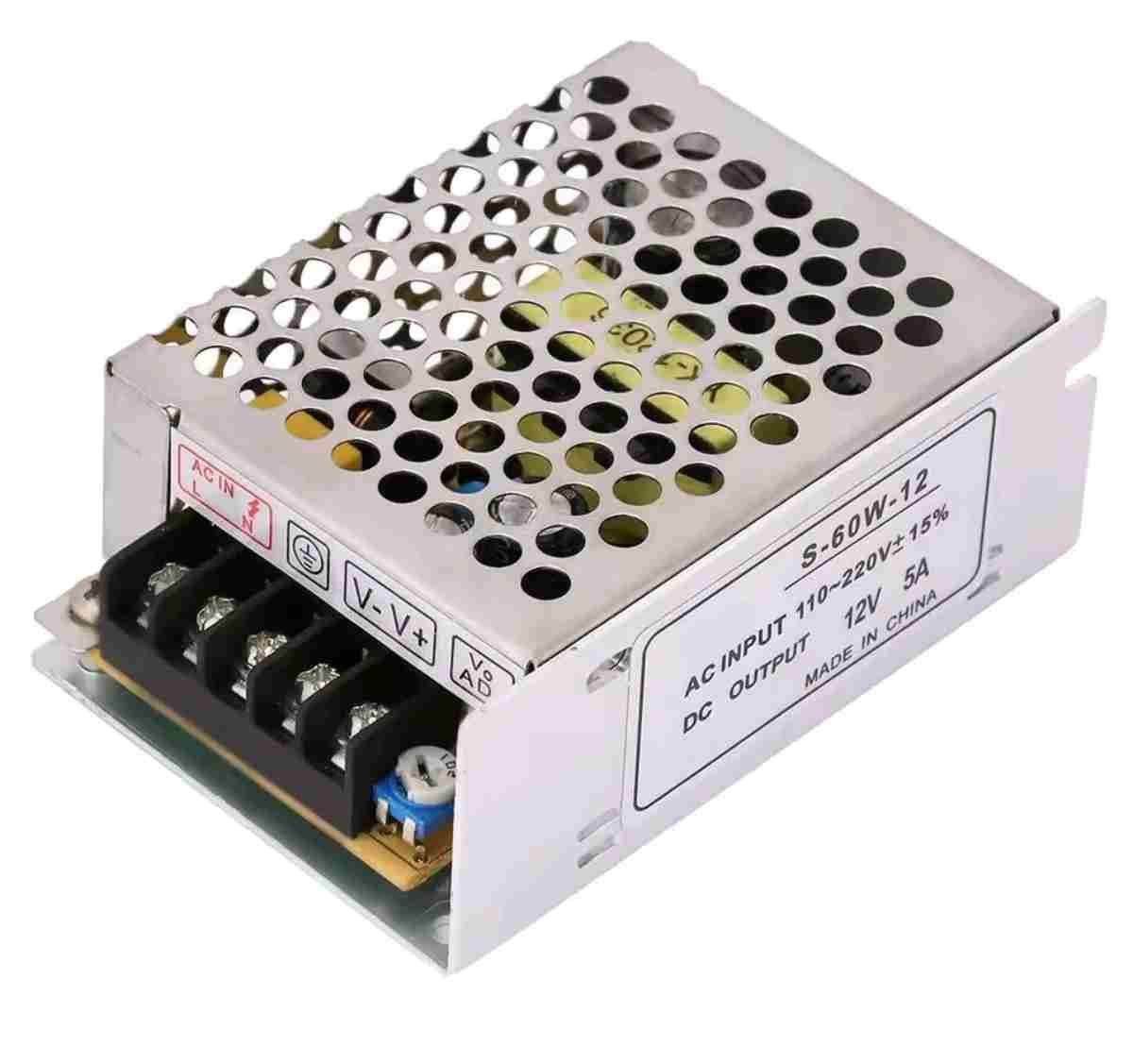

  1. Nell'ultima ora
  2. Leone2285
    Sostituzione faretti bagno (attacco gu4) con led
    Il trasformatore consigliato da @Dumah Brazorf dovrebbe essere come questo in allegato. La potenza va scelta in base al carico. Con led da 4,2W per 5 avresti 21W, quindi questo da 5A andrebbe bene visto che avresti 60W. Comunque prendere un trasformatore leggermente più grande non comporta una spesa molto più grande e ti consentirebbe in futuro di avere più libertà per scegliere le lampadine di ricambio anche di potenza maggiore.
  3. drn5
    Sincronizzazione campo data ora plc s71500_Tp1900 confort
    Avevo capito male..Purtroppo il tempo di sincronizzazione dei vari device che interrogano il server ntp che hai realizzato sulla tua cpu (attraverso immagino la chiamata alla lsntp_server) non può essere impostato manualmente. Quei 10 minuti sono un valore "medio che può variare da pochi millisecondi fino a circa 17'. Le cpu a quanto pare lo aggiornano più spesso dei pannelli. Credo non ci sia soluzione, ma potrei anche sbagliarmi.
  4. SamuelP
    Problemi tastiera
    Ok, grazie mille Provero e vi aggiorno
  5. Stefano Dalmo
    Frigo Candy CK BBS 100, sez. frigo non raffredda
    Immagina che tu hai benzina per fare Napoli Milano , per la strada si buca il serbatoio e perdi benzina , cosa succede , ritorni di nuovo a Napoli o rimani dove si è terminata la benzina ? ecco , nel circuito frigorigeno succede la stessa cosa . in base alla quantità di gas presente gela un tot del circuito di evaporazione . i frigo se spenti danno più percentuale di probabilità dí potersi bucare . Le tubazioni si corrodono più facilmente
  6. Giuri60
    Sincronizzazione campo data ora plc s71500_Tp1900 confort
    pensavo al cambio della data/ora. Altrimenti l'operatore vede l'effetto dopo 10 minuti
  7. Oggi
  8. andrio1979
    Sostituzione faretti bagno (attacco gu4) con led
    C'e scritto 4,2w
  9. drn5
    Sincronizzazione campo data ora plc s71500_Tp1900 confort
    Eccessivo ? Quando li sincronizzi una volta al giorno già è troppo.... Tu ogni quanto pensavi di sincronizzarli?
  10. majinjoko
    Problema sensore volumetrico Inim
    Buongiorno a tutti, dal 2010 in casa mia è installata una centralina Ability, con diversi componenti della Inim (ad esempio, la sirena esterna). L'unico volumetrico installato, in garage, mi sta facendo qualche scherzo. Ultimamente, spesso, fa scattare l'allarme.. anche se non c'è nulla. Mi era capitato qualcosa di simile diversi mesi fa, e si trattava di una ragnatela che penzolava dal soffitto poco distante. Ora, di ragnatele non ce ne sono. Ho controllato mille volte, e addirittura ieri sera quando è successo, la videocamera in garage stava registrando e MI PARE che non si muovesse nulla. È forse possibile che il sensore abbia bisogno di una qualche manutenzione? Oppure, è ammissibile che dopo 15 anni sia richiesta la sostituzione? Non vorrei spendere soldi inutili, ma al momento devo tenerlo disattivato. Per intenderci, parliamo di 3-4 eventi durante la settimana (con il sistema armato sempre di notte, e qualche ora qui e là in settimana). Grazie per qualsiasi consiglio.
  11. michpao
    Frigo Candy CK BBS 100, sez. frigo non raffredda
    Se perde gas, non sta già raffreddando perfettamente (la temperatura starà aumentando anche nel freezer) e andrà sempre peggio. Dopo questa operazione, se lo riavvii ne avrai conferma 🙄
  12. click0
    Sostituzione faretti bagno (attacco gu4) con led
    No, sono lampade da 1,4 w te ne servirebbero una 40ina...
  13. xhorxho
    Ampliamento impianto 2voice Urmet
    Buongiorno Grazie Soltec per tua risposta, mi sei stato di grande aiuto. Grazie Saluti
  14. Antonionni
    Frigo Candy CK BBS 100, sez. frigo non raffredda
    Grazie per le indicazioni. Temo che sia destinato all'isola ecologica ... ho comunque provato a scongelarlo in quanto ho scoperto che il vano congelatore ha 2-3 cm di ghiaccio, vediamo giovedì (è il frigo della casa al mare) che lo provo a riattivare se fortunatamente funziona. Vi saprò dire. Ma una curiosità: il circuito del gas non è chiuso, ovvero se ci fosse una perdita nella parte superiore, non dovrebbe non funzionare nemmeno quella inferiore? O c'è una valvola o altro? Grazie ancora e buona settimana.
  15. Buongiorno, Ho questo problema: Nel mio impianto sono presenti diversi plc s7 1500 e pannelli Tp1900/700. sto cercando di sincronizzare la data/ora sia delle cpu che dei pannelli. Allo scopo su un plc è stato creato tramite una funzione sw un server sntp sulla porta X1 del plc. Tutti le atre cpu si sincronizzano sul sever NTP indirizzo di porta della cpu master, fin qui tutto funziona. Lato pannelli nei collegamenti tra pannello e cpu è stata impostato: "modalità di sincronizzazione di tipo slave" Al cambio di data ora sulla cpu dove presente il server ho come risultato: Le varie cpu ricevono l'aggiornamento nel tempo previsto 10sec. I pannelli HMI impiegano un tempo di circa 10min. Il campo data ora è impostato come dato di sistema affinché i vari avvisi abbiano una data coerente. A mio avviso un pò eccessivo. come posso risolvere il problema? Leggo "impostare la cpu come master" non trovo l'impostazione dove possa essere fatta. Grazie per il vs aiuto
  16. Dumah Brazorf
    Sostituzione faretti bagno (attacco gu4) con led
    Cercane uno da 3-5A per stare tranquillo. Li trovi con la gabbia metallica (epperò devi collegare anche la terra) e i morsetti a vite.
  17. andrio1979
    Sostituzione faretti bagno (attacco gu4) con led
    Parti di un alimentatore tipo questo? Per dove devo usarlo io non va bene. Io non ho la presa della corrente. Dal muro escono solo i cavi che si collegano al trasformatore
  18. frankie986
    Autoclave falda rumorosa e acqua con poca pressione
    La valvola per gonfiare c'è ed è sopra il pallone, è già stato gonfiato ma non ha risolto il problema. A livello elettrico funziona tutto correttamente, anche il pressostato o almeno sembra.
  19. Marco Fornaciari
    Autoclave falda rumorosa e acqua con poca pressione
    Così al volo e da dietro una tasiera, i casi sono: 1- il vaso di espansione è scarico o ha l membrana bucata ** 2- c'è un problema nei cablaggi che comandano la pompa 3- il pressostato è guasto Propendo più per il caso 1. ** Per gonfiare il vaso di espansione bisogna procede in questo modo, e nel tuo caso bisogna smontare tutto dato che non c'è nessuna valvola di intercettazione, almeno in foto non si vedono: a- togliere corrente alla pompa b- chiudere l'aspirazione dell'acqua dal pozzo c- scaricare la pressione dall'impian d- gonfiare il vaso d'espansione a i BAR ma siccome non ci sono le valvole per intercettare e scaricare e- bisogna prima smontare il vaso de'espansione e poi eseguire il passo "d" f- rimontare tutto, controllando tutte le guarnizioni se toccate Se ancora non funziona il vaso va cambiato. Se occorre cambiare il vaso fai montare le valvole di intercaettazione come da descrizione sopra, e se non c'è anche una valvola di non ritorno sull'aspirazione della pompa, e magari anche una sulla mandata. E sistema anche l'impianto elettrico che così non si può vedere.
  20. inviato scheda di controllo a centro riparazione.
  21. drn5
    Autoclave falda rumorosa e acqua con poca pressione
    Il tubo di presa pare passare dal muro dal fronte al centro della centrifuga. Sarebbe interessante sapere a quanti metri di profondità pesca e se il pozzo è incamiciato (come) e con fondo sabbioso. Avete provato a scendere un pò di più con la bocca di presa ? Magari la sorgente si stà esaurendo... Visto lo stato di quel cavo di alimentazione alla pompa, che ci sia un inverter pare strano. Quanto è la pressione dell'autoclave impostata per fermare la pompa? Se la calotta è rotta, aggiustarla anche solo con del nastro telato, fa sicuramente meglio che non metterla. Così è un insulto alla pompa.
  22. Riccardo Ottaviucci
    Mivar 16m1 TVD service
    no Alessio, l'utente ha aperto questa discussione dopo essersi accodato e ripreso. La rendo disponibile di nuovo esatto,nessun Service mode
  23. frankie986
    Autoclave falda rumorosa e acqua con poca pressione
    Si, sicuramente non è sommersa, non c'è serbatoio ma mandata diretta, i fili volanti sono quelli di alimentazione e la scatola rossa è lo Shelly per farlo partire da remoto. Sul fatto che vaso d'espansione e pressostato siano così vicini non saprei, è stata installata così. La pompa credo sia ad avviamento diretto. La calotta è stata tolta da pochi giorni in quanto era tutta arrugginita e rotta, che fa rumori forti e poca pressione da settembre scorso e poi non è stata più usata.
  24. Dumah Brazorf
    Autoclave falda rumorosa e acqua con poca pressione
    Da quanto è in quello stato quella pompa? La calotta è fondamentale per convogliare l'aria mossa dalla ventola verso le alette di raffreddamento e non far surriscaldare il motore.
  25. lillo2k1
    DeLonghi Magnifica S, ECAM 21.110.SB
    Grazie a tutti per i suggerimenti, Effettivamente nel beccuccio di erogazione c'era un bel po' di residuo, pulito per bene, grazie fisica.... Dopo questi 4/5 giorni di uso giornaliero direi che è tutto a posto, a parte il caffè esausto rimane sempre poco compatto, con il già macinato la "pastiglia" rimane un pochino più soda. Per ora me la faccio andare bene… poi proverò a guardare bene il macinacaffè, se è il caso di cambiare le lame. Anto
  26. Buongiorno a tutti, condividiamo un breve video tecnico dedicato alla sostituzione dell’albero su una pompa ad ingranaggi Danfoss. È un intervento abbastanza comune nelle attività di manutenzione oleodinamica, ma spesso vengono sottovalutati alcuni passaggi importanti legati a: smontaggio corretto, controllo componenti, tenute, allineamento e rimontaggio. Nel video mostriamo una procedura pratica eseguita in officina sul componente reale. Può essere utile a chi si occupa di: manutenzione oleodinamica, riparazione pompe, assistenza macchine agricole o industriali. Video: Se può essere interessante possiamo condividere anche altri contenuti tecnici legati a pompe, motori e componenti oleodinamici. Buon lavoro a tutti.
  27. Marco Fornaciari
    Lavastoviglie Miele PG 8080 U da 380 a 220
    Il contatore permette di assorbire con continuità per tre ore fino al 30% in più del contratto di fornitura. Con il 31% in più interrompe la fornitura dopo pochi minuti.
  1. Carica più attività
